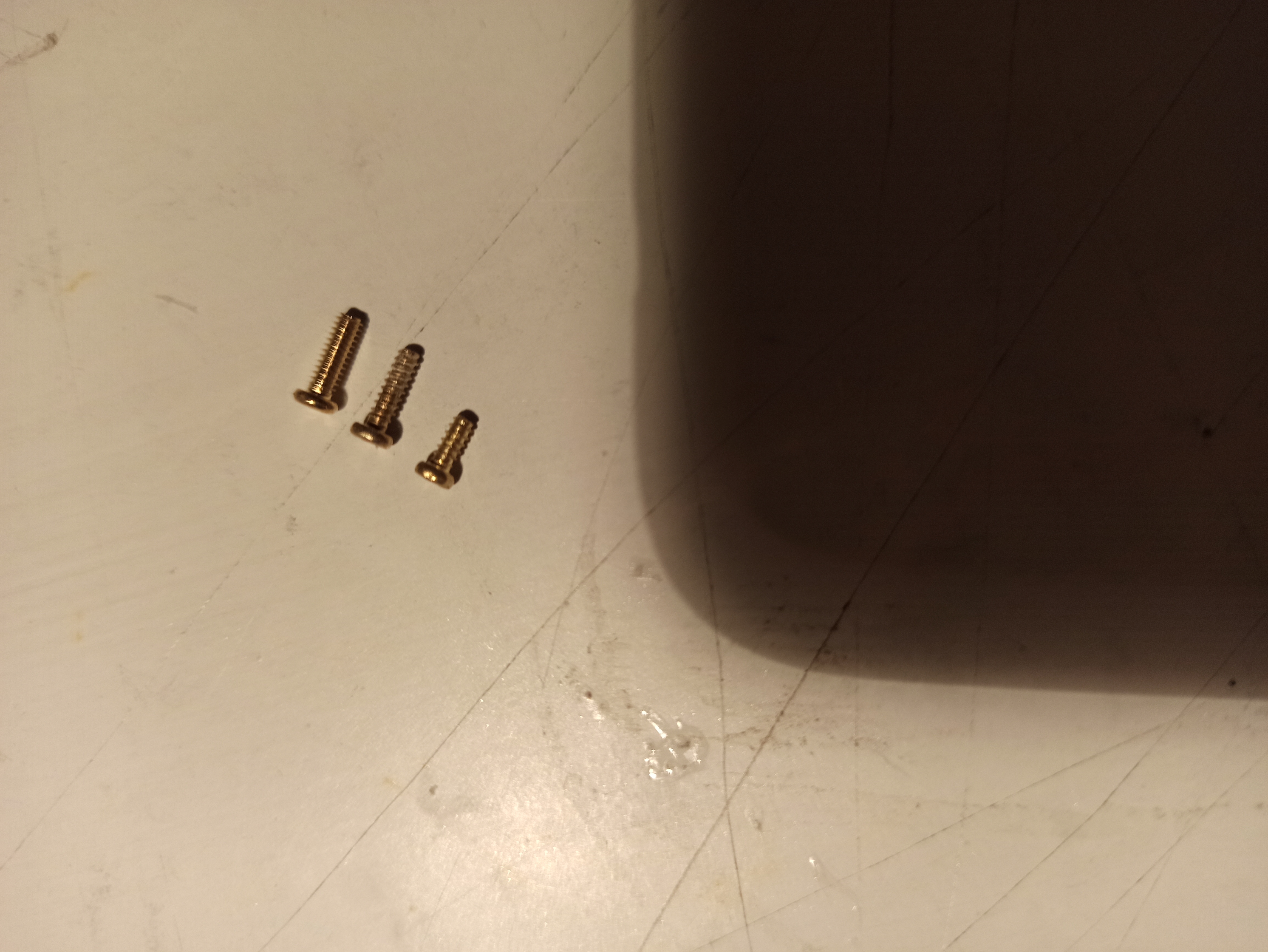

Такая же беда! Только деталька 25 (рамка) у меня вовсе инвертированная, задом наперед! И ни куда не подходит! Позвонил, отправил запрос с фото пока жду ответа. И еще где то с 30 номера крепежи для соединения ребер жесткости с отверстиями большего диаметра чем следует так что шурупы просто проваливаются и болтаются! Ни чего не скрепляют!

По поводу винтов (в модели нет ни одного шурупа) для крепления ребер жесткости.
Они не проваливаются.
Медных винтов три вида!
Одни для ребер жесткости, другие для крепления определенных деталей и короткие. Они отличаются визуально. Приглядитесь к нарезке резьбы.

Да, да ошибся в терминологии. Именно винты желтоватого цвета, одни покороче, другие 4 мм, вот они то и проваливаются в отверстия в последних номерах.

Жёлтого цвета есть:
1. Винты длин 6 мм
2. Саморезы:
2.1 длина 4 мм
2.2 длина 6 мм
Внимательно смотрите резьбу.
А так косяки есть. У меня уже было:
1. В номере 26 и 27 было одинаковое вложение деталей от номера 27. Написал в конце декабря. Приложил фото. После праздников прислали номер 26 правильный.
2. При сборке выяснилось, что в детали BF-35 (деталь каркаса) отсутствовали 2 отверстия для крепления обшивки и для навесной детали . Срезал с детали обшивки ножку для крепления, а для навесной детали BP-31 просверлил и надфилем по диаметру доработал.
3.Деталь TP-6 искривлена. Хорошо, что она Кога прикручивается принимает правильную форму. А то уже править в кипятке собрался.

Жёлтого цвета есть 2 вида саморезов: длиннее и короче (ими прикручиваются полы и стены, внутренние серые. Причем стены длинными, а полы короткими, иначе сквозь пол вылезать начинают) и винты. Посмотрите внимательно на резьбу

Смотрите резьбу

Правильно, они и не предназначены для крепления ребер жесткости.
Путаница возникает по причине неравномерного распределения этих самых винтов в комплектах.
Я уже давно все поступаемые винты складирую в отдельные емкости по типу.
На текущий момент у меня 5 емкостей:
- черные винты для металлических деталей;
- винты для крепления обшивки;
- винты медные короткие;
- винты медные с немного более частой резьбой как раз для крепления ребер жесткости;
- винты медные с резьбой пореже и немного другим углом (по сути саморезы) для крепления определенных пластиковых деталей;
Ну и еще небольшой пакетик с мелочевкой с запасными деталями (штифты, крепежи на 2 и 4 отверстия и т.д.)
Посмотрите фотографию. Различия видны явно. Но нужно смотреть внимательно ) Если они у Вас в общей куче, то сразу отделить их будет сложно.
