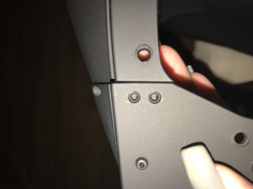

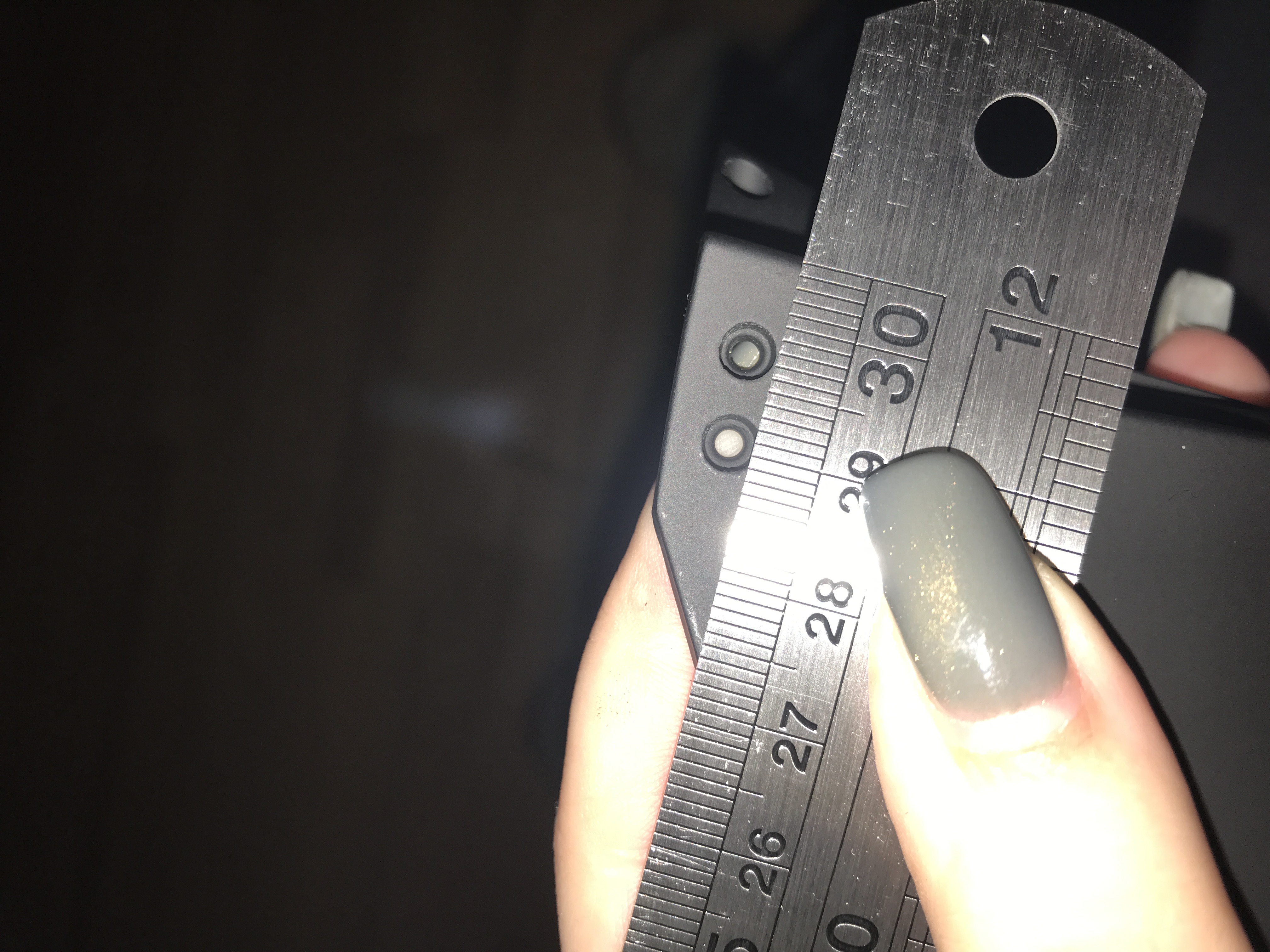

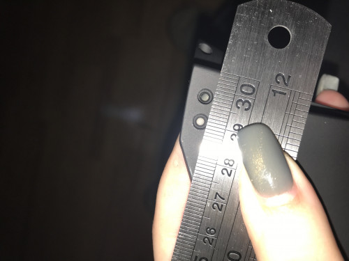

ДД!
Детали 61 и 62 соединены на 3 винта, а вот на боковые они не соединяются!

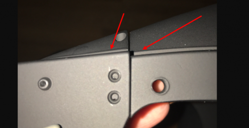

А если ослабить винты и приложить физическую силу, получится совместить рёбра?

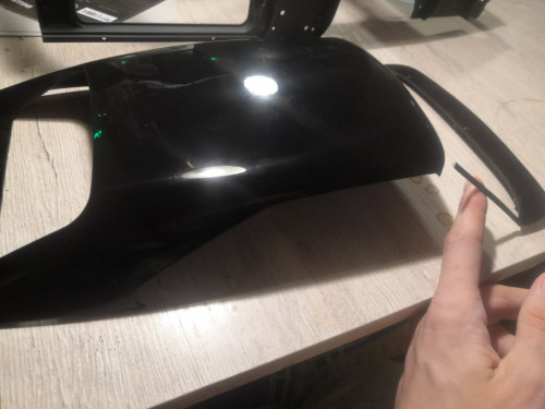

Этот брак ещё пустяк. У меня пришёл подарочек к новому году с отломаной стойкой крыши. Посылку получил 24 декабря и до сих пор не могу добиться какого-либо внятного ответа. Три раза писал через обратную связь, один раз через ВК и один раз звонил, всё бестолку!

Николай Игоревич Добродеев писал(а): 13 янв 2021, 00:38 Этот брак ещё пустяк. У меня пришёл подарочек к новому году с отломаной стойкой крыши. Посылку получил 24 декабря и до сих пор не могу добиться какого-либо внятного ответа. Три раза писал через обратную связь, один раз через ВК и один раз звонил, всё бестолку!
Пхах, Николай, вот хотите верьте, хотите нет, у меня уже ТРИ!!!! крыши с косяками и лопнувшей стойкой!!!! Скоро "солить" их можно будет!! Вся сборка встала из-за этой дурацкой крыши!! Крайне неудачная конструкция от разработчиков модели!! Им изначально нужно было рамку лобового стекла и жабо делать отдельным элементом!! крайне хрупкая конструкция, когда сделано вместе с тяжёлой частью крыши!! Да ещё ко всему к этому, само Деагостини усугубляет, не старается качественно упаковать содержимое коробок!! Всё болтается внутри! Естественно шансов доехать и выжить крайне мало! Это как в машине ехать не пристегнувшись или в падающем лифте стоя стоять, гарантированно кости переломаешь! Вчера получил, открыл, разочаровался, выкинул в мусорку, написал в третий раз в Деагостини, снова жду ответ. При этом два раза просил упаковать получше, упорно не хотят прислушаться. Чем то это уже напоминает фильм "День сурка". Кстати а как у вас обстоят дела с качеством покраски? У меня вот, например, если смотреть на свет, на лампу, как смотрят автомаляры в своей работе, есть какие то, как бы канавки, углубления, вытянутые неровности в лакокрасочном покрытии вдоль длины крыши... у Вас есть такое?

Да есть косяки по окраске, но у меня больше потертостей по самой крыше и дикий наплыв краски как раз над сломаной стойкой
[/quote]
Потёртости и даже мелкие огрехи можно заполировать, а вот наплывы, да ещё если они дикие, можно попробовать наждачкой 2000-2500 ед. с водой, через брусок, а уже потом полирнуть, правда есть риск переусердствовать и нарваться на полный перекрас детали)) но у Вас теперь есть на чём потренироваться)) я кстати на боковых окошках, потёртости от блистера, выводил тамиевской финишной полиролью.

FeHa3eIIaM писал(а): 08 янв 2021, 18:00 А если ослабить винты и приложить физическую силу, получится совместить рёбра?
Напомнили... Я на лаферрари бампер тоже натягивал для ровной сборки... Короче самая "жесть" сборки началась...

Юлия Викторовна Гнатюк писал(а): 06 янв 2021, 18:03 ДД!
Сегодня собирал, все идеально совместилось и свинтилось...

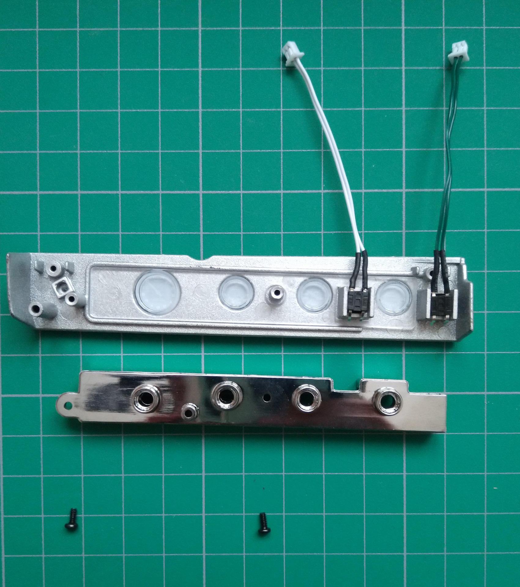

ДД! После сборки панели приборов, 55 выпуск, кнопки звука двигателя и фар перестают нормально работать, либо не включаются вообще, либо не выключаются. Просто, без сборки, кнопки работают как часы. Кто сталкивался, подскажите как собирали приборную панель?

Во-первых нужно зачистить от облоя толкатели кнопок.
Во-вторых сами выводы кнопок нужно разогнуть.
Моя сборка панели приборов.

У меня было ощущение, что замыкали загнутые свободные концы кнопок. я их отломил и все стало работать. У Вас в собранном состоянии попробуйте панель саму пошевелить - будет что то происходить? Когда включаете питание - сначала работает?

Когда кнопки в свободном состоянии, все работает нормально. В сборке начинают замыкать, либо не работают, если панель пошевелить, или сунуть отвёртку между проводов замыкает. Я усики боюсь отламывать, так как не знаю, зачем они и будет ли без них кнопка работать)

С кнопками панели такая же ситуация. При проверке до сборки, ВК работают. После сборки с панелью приборов оказываются замкнутыми. Херня какая-то! На Победе и ЗиСе такого не было!

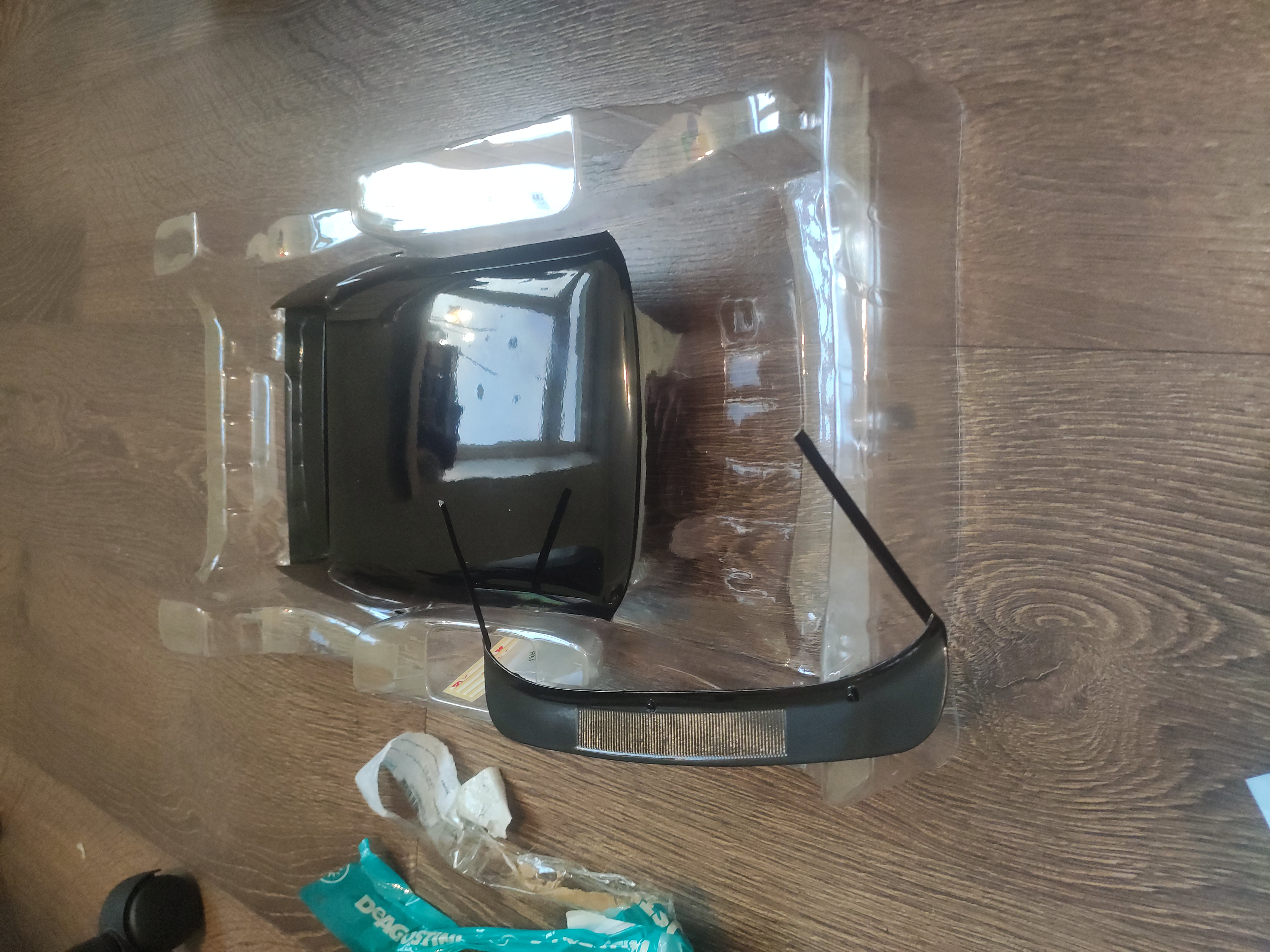

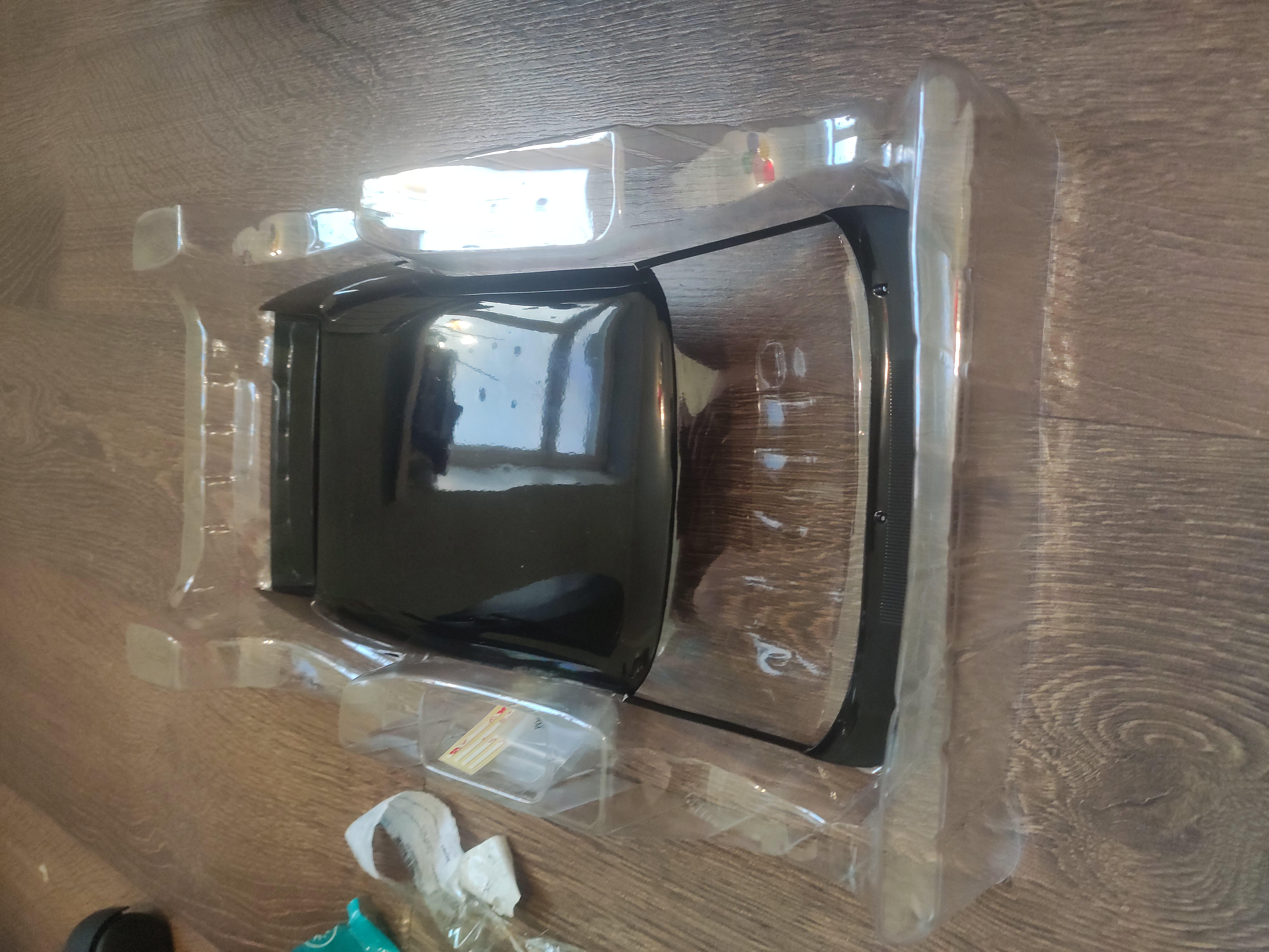

Вчера получил крышу тоже сломана .
С такой упаковкой получить целую будет сложно. Печаль .написал притензию будем ждать ответа.

Как и писал ранее - 2 контакта, которые не подключены, замыкают на хром. или изолентой, или загнуть внутрь, или, как я сделал, отломить/откусить.

Как показывает практика бояться надо не того что сломано а того что дальше всем все равно.
Я 08.02 2021 получил сломаную крышу .
09.02.2021 после звонка отправил притензию на сайте и по совету оператора стал ждать .
17.02 .2021 устав ждать позвонил и с радостью узнал что ничего не приходило ( это с официального сайта где пишется что все отправлено ) и мне надо отправить все заново
И лучше сразу позвонить чтобы проверить дошло ли .
17.02.2021 повторно отправляю притензию на официальном сайте сразу звоню и мне говорят что нет ничего и я должен отправить заново. Или с другого браузера или с другой почты .соединять или узнавать что либо в тех поддержке не имеют возможности . Максиму что могут это отправить мне другую почту на которую я сново буду пробывать отправить притензию и то адрес будет идти мне в течении суток . Занавес .

20.02.2021 отправлен новый кузов в замен бракованого . Будем ждать.
