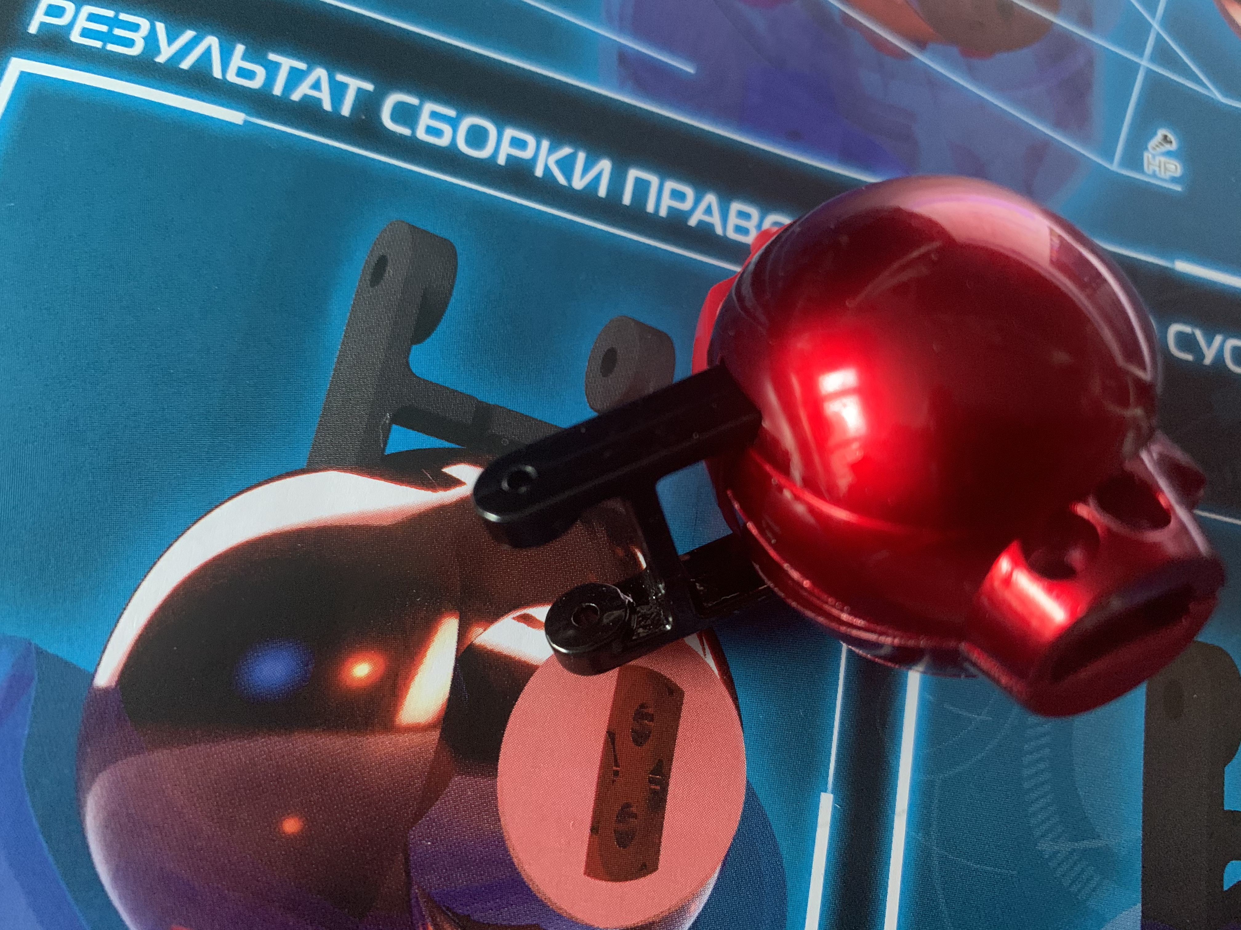

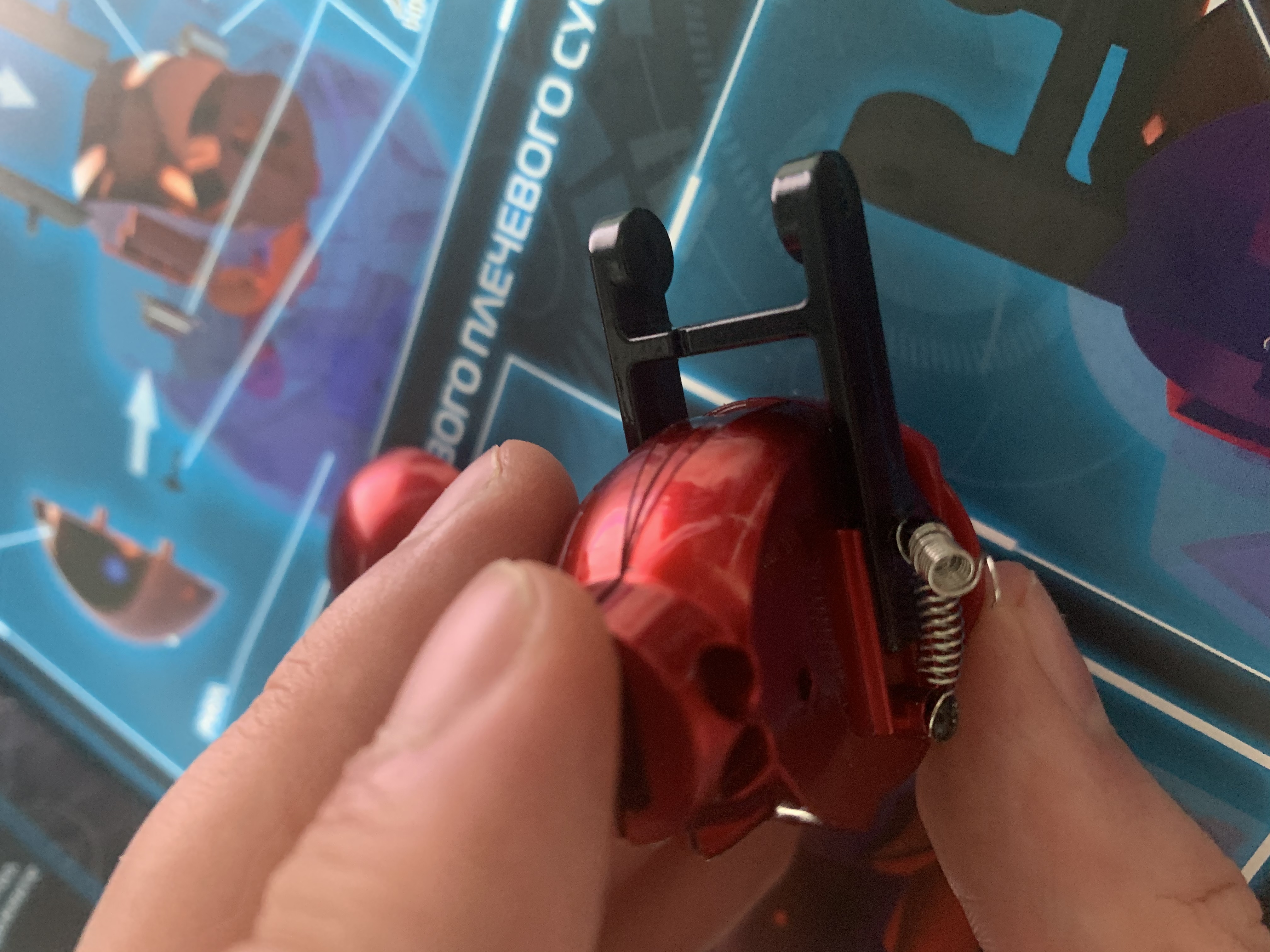

Проблема с деталями выпусков 10-11.
Рамка с пружинами не возвращается, как сказано в описании. Застревает и все. Именно последние сантиметры, на фото показал до какого момента «ужимается». Уже смазывал все WD, уменьшал ход пружины (закрепив за середину) - не помогает, как в инструкции не возвращается полностью.
Фото прикладываю.

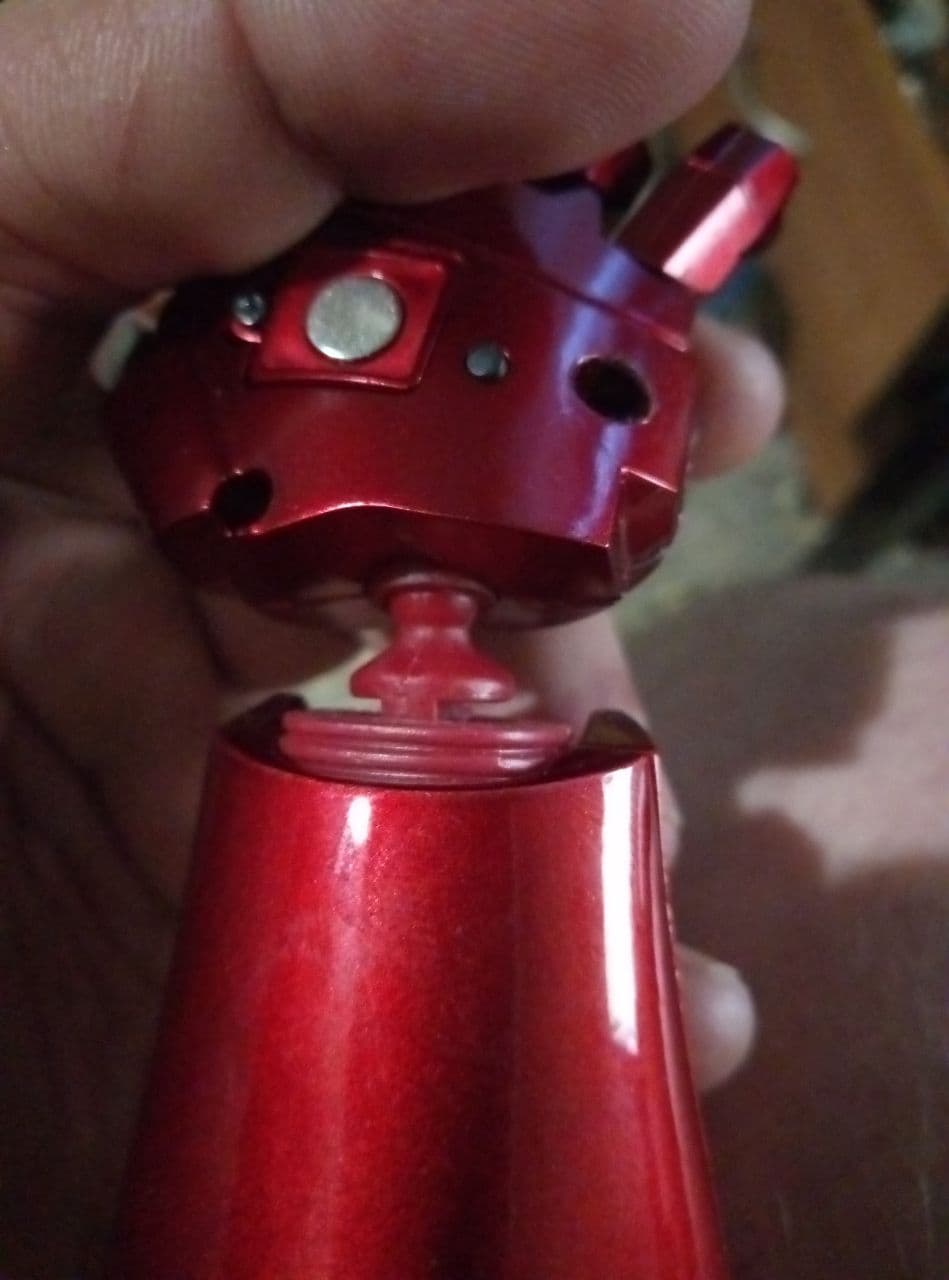

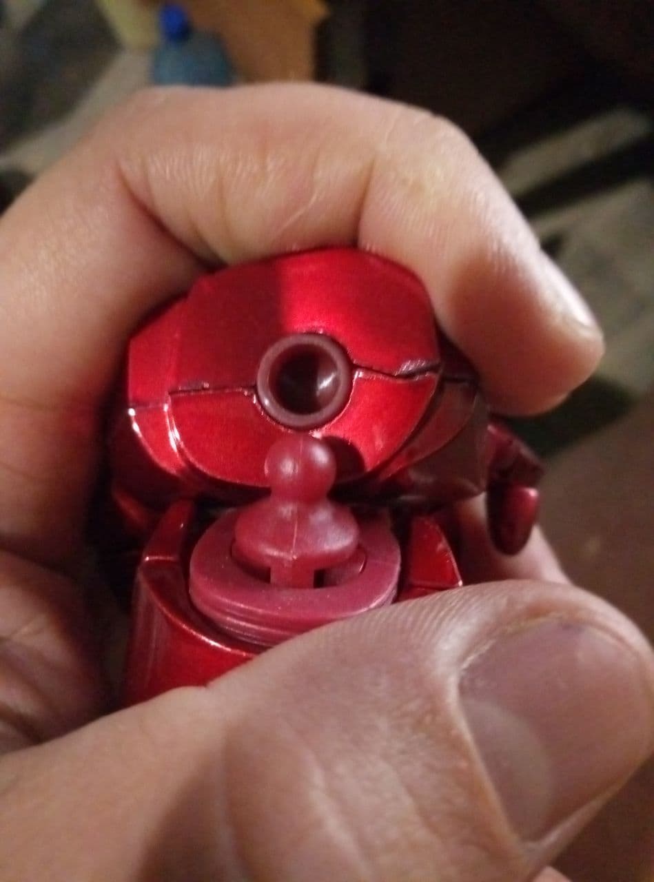

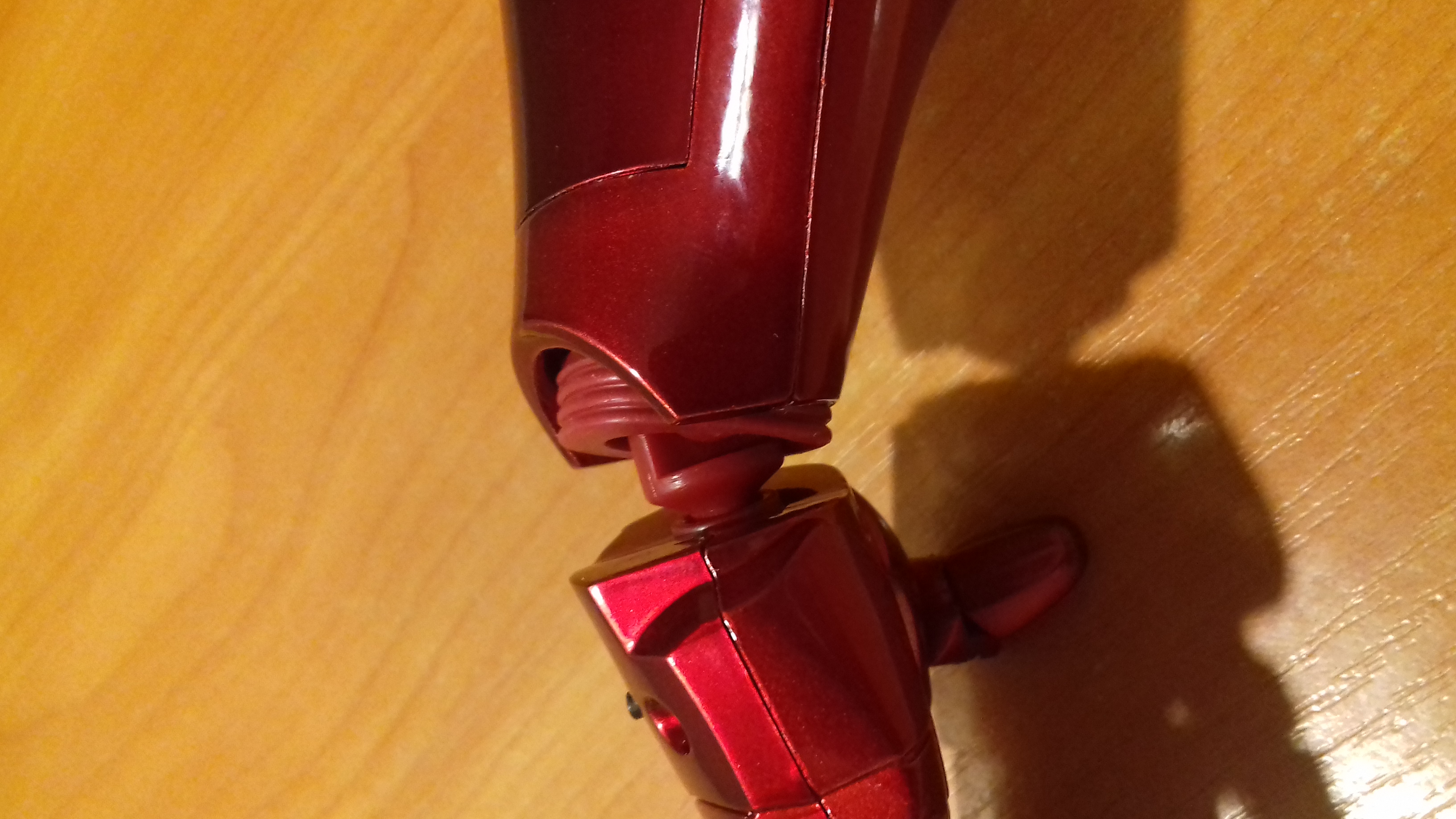

Михаил писал(а): ↑01 май 2021, 19:09 Добрый день. Если вам не трудно, замерьте, пожалуйста, глубину гнезда, в которое должен войти шарик, и диаметр самого шарика.
Вообще, конечно, трудно... Диаметр шарнира - 2 мм, диаметр приемника - 2.5 мм. Приемник - полусфера, она не сужается и почти не выходит за пределы кисти (как, по идее, должна, чтобы там было что нагревать и куда совать). Сами смотрите. Там всё просто болтается.

Данила Михайлович Быков писал(а): ↑27 апр 2021, 11:48 Проблема с деталями выпусков 10-11.
Фото прикладываю.
Добрый день. Измерьте внутреннее расстояние между боковыми сторонами рамки в самом низу (возле пружин). Если оно меньше 16 мм, то можно попробовать немного разогнуть боковины рамки, только аккуратно.

Елисей Маркович Малков писал(а): ↑02 май 2021, 05:03
позволю себе немного встрять)) во-первых, ширина и глубина это разные величины, во-вторых, судя по 2й фотке у вас такая же проблема как и у всех (в том числе и у меня). и я ее решила при помощи фена, как писал выше Михаил. нужно хорошенько прогреть обе соединяемые детали, а потом приложив определенные усилия вставить шарик в полусферу. поверьте, всё получится)))

Елисей Маркович Малков писал(а): ↑02 май 2021, 05:03 Вообще, конечно, трудно... Диаметр шарнира - 2 мм, диаметр приемника - 2.5 мм. Приемник - полусфера, она не сужается и почти не выходит за пределы кисти (как, по идее, должна, чтобы там было что нагревать и куда совать). Сами смотрите. Там всё просто болтается.
Добрый день! На первой фотографии показана собранная рука - как видите, гнездо шарнира практически не выступает из кисти, как и у вас. Для второй фотографии я извлек шарик шарнира из гнезда и попытался снова вставить его "на холодную" насколько это возможно. Он не зашел и в целом конструкция выглядит так же, как и на вашей фотографии. Поменять деталь не проблема, но надо знать, какая именно деталь нуждается в замене (и нуждается ли вообще). Поэтому я и просил вас замерить глубину гнезда (именно глубину, а не диаметр входного отверстия). Точные цифры в миллиметрах не требуются, достаточно просто измерить глубину проволочкой или какой-нибудь булавкой и соотнести ее с диаметром шарика.
