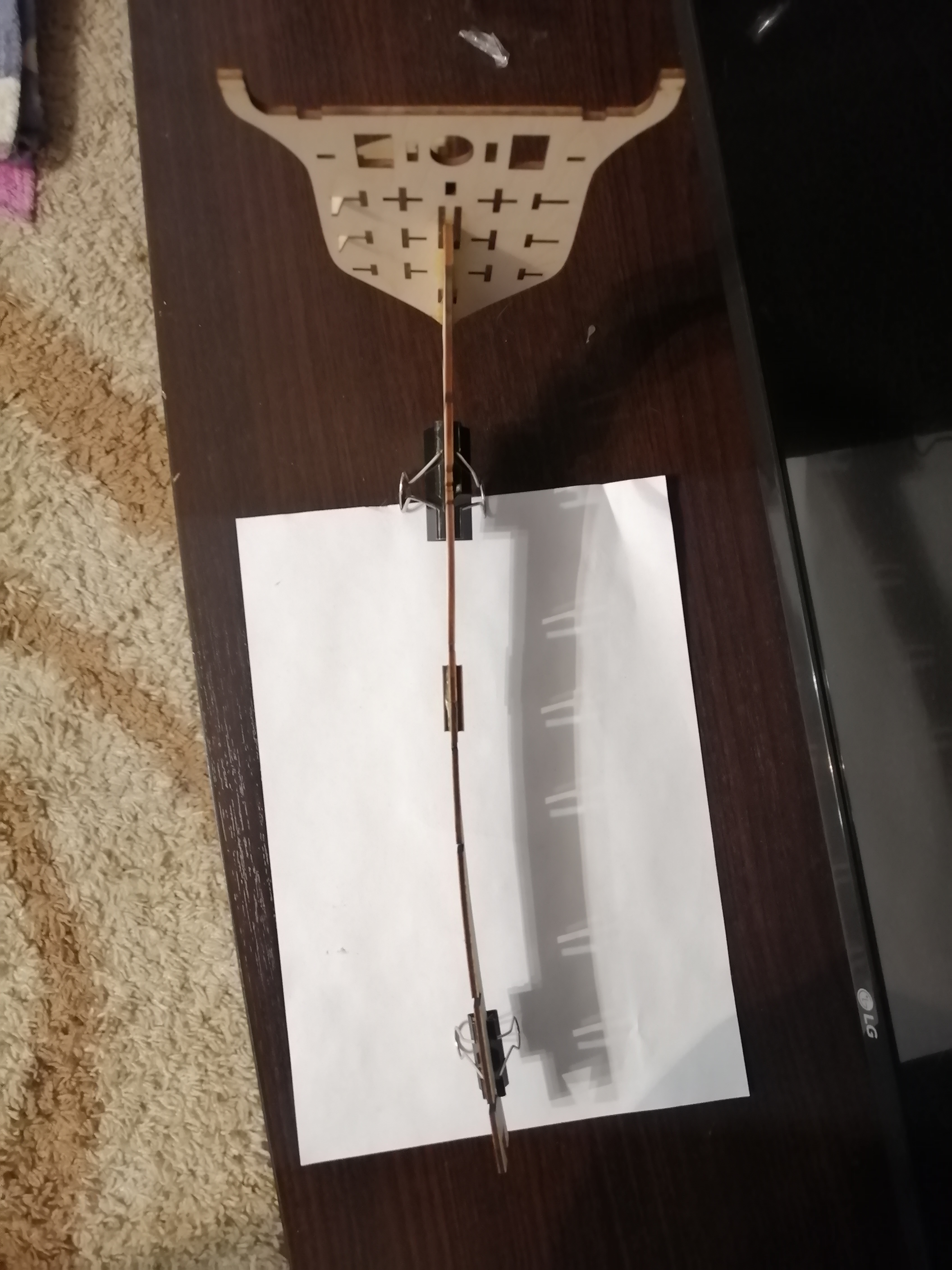

Доброго времени суток) решил проверить на плоскость эти фанерки) и оказались некоторые чуть не ровные… так вот как их правильно можно выравнять чтобы не нарушилась геометрия?)

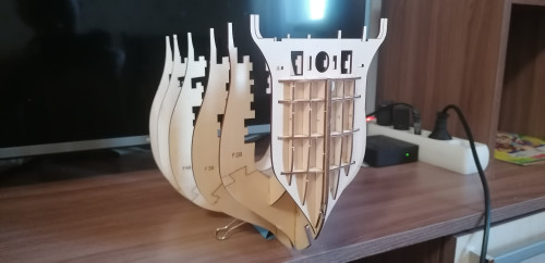

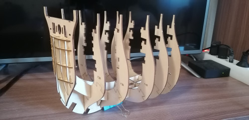

Вот такой получился корпус корабля

Народ подскажите, кривую часть киля менять или при сборке само выпрямится? У меня есть в наличии фанера 3 мм может самому такую сделать? Когда собирал была вроде ровной, на днях достал она проведённая.

Павлюк Виктор Вячеславович писал(а): ↑29 дек 2021, 03:47 Народ подскажите, кривую часть киля менять или при сборке само выпрямится? У меня есть в наличии фанера 3 мм может самому такую сделать? Когда собирал была вроде ровной, на днях достал она проведённая.
Ничего менять не надо! Все вытянется в процессе сборки.

Павлюк Виктор Вячеславович писал(а): ↑29 дек 2021, 03:47 Народ подскажите, кривую часть киля менять или при сборке само выпрямится? У меня есть в наличии фанера 3 мм может самому такую сделать?...
Лучше собирать на стапеле! Иначе корпус ещё и не так вывернуть может) Изготовить новую можно, но без стапеля всё равно не обойтись. Поэтому многие ждут, когда на руках весь набор корпуса будет прежде, чем начинать сборку.
Лично я взял бы на киль фанерку потолще, киль для корабля, всё-таки, архиважная штука!
Такую большую модель я бы не рискнул собирать без стапеля .И не только на киль но и на штевни. Конечно палубы будут пытаться выпрямить киль, но при отсутствии опыта вы впридачу к продольному искривлению можете получить еще и скручивание. И я бы не делал сборку как написано у ДЭА. Дождитесь всего силового каркаса,ну или хотя бы фальшкиля и штевни, чтобы было что зажать в стапель. И при установке шпангоутов проверяйте правильность их установки не только угольником, но и палубами.
Например при сборке Сан Джоан Батиста ДЭА предлагал зажим типа маленький стапель (корпус чуть больше 500мм), а у 12 апостолов вообще был хоть и не из лучших но стапель (входил в набор), а эта модель сопоставима по размеру с вашей.
Успехов вам, и обязательно довести модель до конца.
