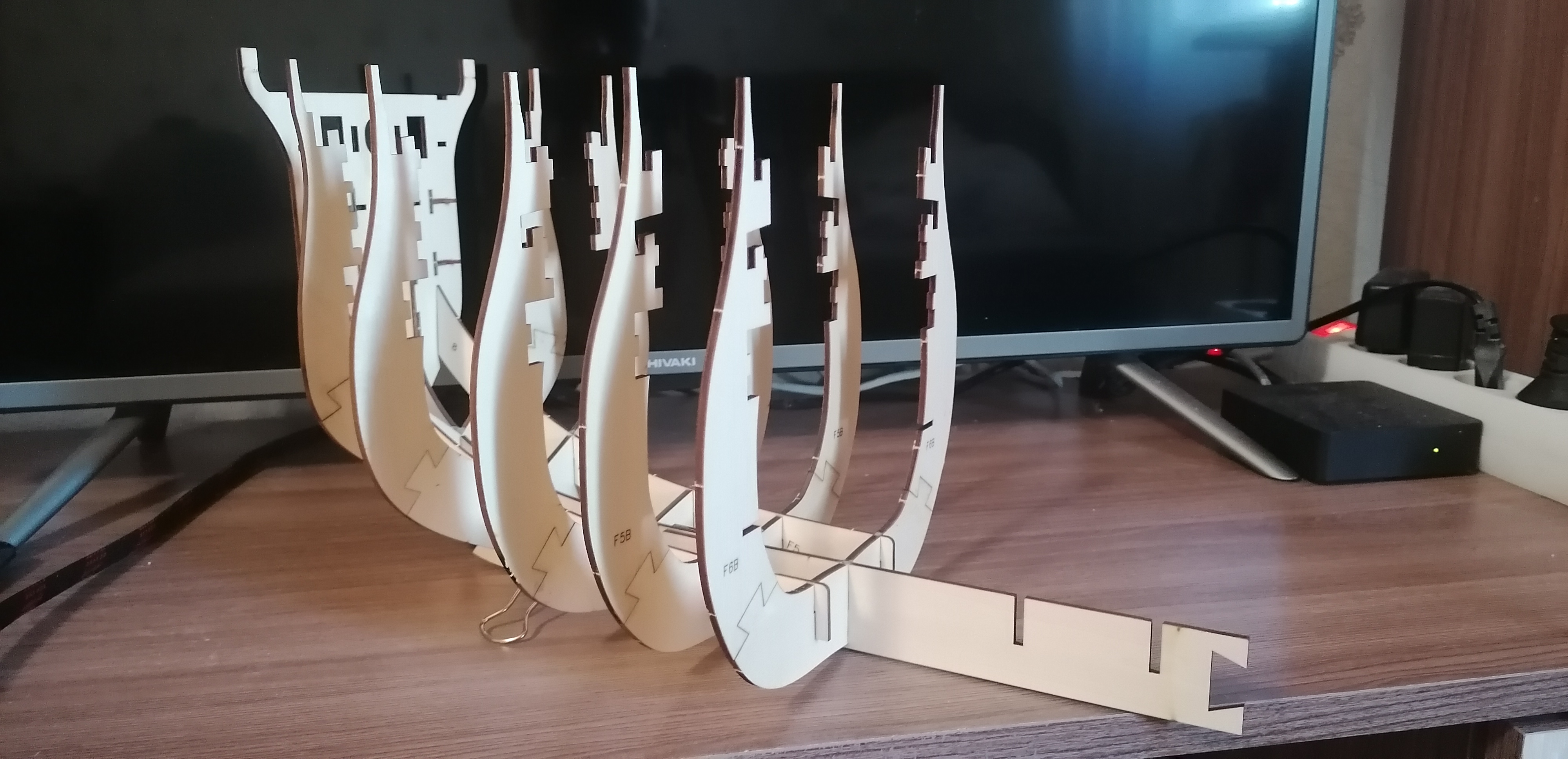

Сообщение Андрей Игоревич Агеев » 22 ноя 2021, 17:56
Доброго времени суток) решил проверить на плоскость эти фанерки) и оказались некоторые чуть не ровные… так вот как их правильно можно выравнять чтобы не нарушилась геометрия?)

Народ подскажите, кривую часть киля менять или при сборке само выпрямится? У меня есть в наличии фанера 3 мм может самому такую сделать? Когда собирал была вроде ровной, на днях достал она проведённая.

Сообщение =STYX= » 29 дек 2021, 07:36
Павлюк Виктор Вячеславович писал(а): 29 дек 2021, 03:47 Народ подскажите, кривую часть киля менять или при сборке само выпрямится? У меня есть в наличии фанера 3 мм может самому такую сделать? Когда собирал была вроде ровной, на днях достал она проведённая.
Ничего менять не надо! Все вытянется в процессе сборки.

Сообщение Μιχαήλ Γ.Σ. » 29 дек 2021, 11:01
Павлюк Виктор Вячеславович писал(а): 29 дек 2021, 03:47 Народ подскажите, кривую часть киля менять или при сборке само выпрямится? У меня есть в наличии фанера 3 мм может самому такую сделать?...
Лучше собирать на стапеле! Иначе корпус ещё и не так вывернуть может) Изготовить новую можно, но без стапеля всё равно не обойтись. Поэтому многие ждут, когда на руках весь набор корпуса будет прежде, чем начинать сборку.
Лично я взял бы на киль фанерку потолще, киль для корабля, всё-таки, архиважная штука!
Удачи!✌️🙂
Сообщение Oldman » 29 дек 2021, 11:57
Такую большую модель я бы не рискнул собирать без стапеля .И не только на киль но и на штевни. Конечно палубы будут пытаться выпрямить киль, но при отсутствии опыта вы впридачу к продольному искривлению можете получить еще и скручивание. И я бы не делал сборку как написано у ДЭА. Дождитесь всего силового каркаса,ну или хотя бы фальшкиля и штевни, чтобы было что зажать в стапель. И при установке шпангоутов проверяйте правильность их установки не только угольником, но и палубами.
Например при сборке Сан Джоан Батиста ДЭА предлагал зажим типа маленький стапель (корпус чуть больше 500мм), а у 12 апостолов вообще был хоть и не из лучших но стапель (входил в набор), а эта модель сопоставима по размеру с вашей.
Успехов вам, и обязательно довести модель до конца.

После праздников займусь стапелем, вот только знать бы полную длину киля сантисимы.
Сообщение керва » 29 дек 2021, 13:31
Павлюк Виктор Вячеславович писал(а): 29 дек 2021, 12:55
Μιχαήλ Γ.Σ. писал(а): 29 дек 2021, 11:01
-Позвольте и мне внести свой пятачок в строительство вашей модели...
Здравствуйте!
Думаю ждать сложа руки в Новогодние праздники явно не рационально. Проект вашего корабля рассчитан на долгие годы. Пока выполняйте задание разработчиков проекта патворка. Но конечно обязательно соорудите стапель для вашей модели, в этом прав Михаил. В интернет магазинах продаются стапели, но я не советую связываться с ними - очень дорого и довольно сложно в эксплуатации их. Обычно для стапеля нужна сухая доска или обрезок толстой строительной фанеры. Подойдет и панель мебельного щита ДСП подходящего размера как по длине, так и по ширине модели. Слишком крупные будут неудобны в силу эксплуатации. Размеры модели обычно указываются в постере. Это картинка общего вида модели. Форму и деталировку стапеля можно найти в интернете согласно ваших возможностей и вашего умения. Поздравляю с наступающим Новым годом! Удачи Вам и Здоровья!
