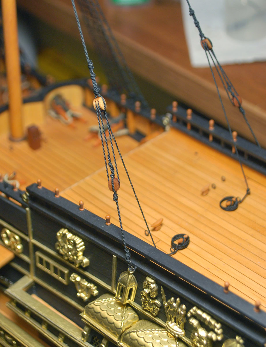

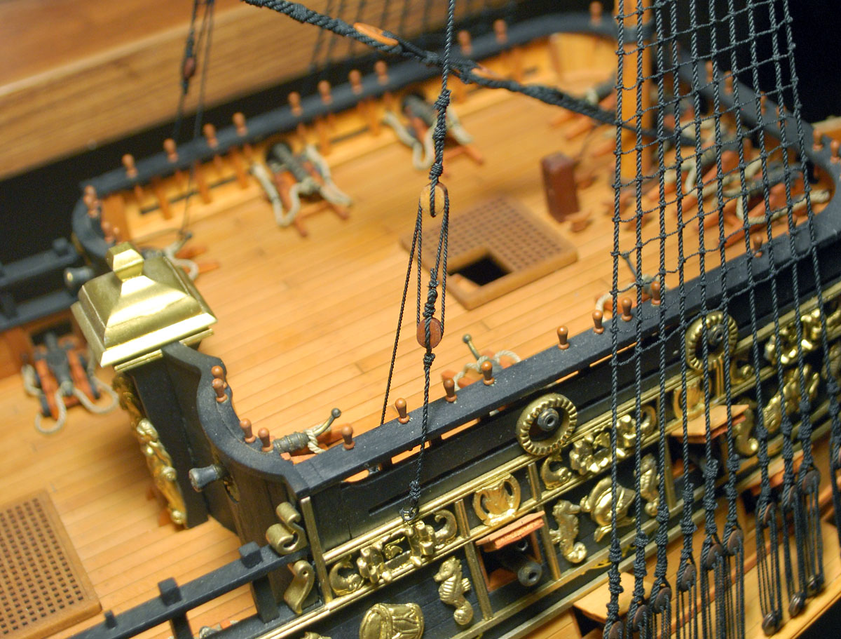

Настало время ставить фордуны, а журнал, как здесь на форуме отмечали, предлагает сомнительную конструкцию - обхватить петлей рейлинг (планширь). Фордуны как таковые, хорошо видны на гравюре Пейна, а вот о способе их крепления и обтяжки достоверной информации мало. И тут уж возможны варианты на выбор и как сделать, каждый решает сам:
А) Крепить на планширь, как предлагает журнал. На самом деле жизнеспособный вариант, т.к. на гравюре нам художник изобразил именно такой вариант.
Б) Крепить за рым на внешней стороне борта. Такой вариант описывает Монфельд, такой вариант многократно исполнен Владиславом Жданом на его моделях. Этот вариант я и выбрал для реализации.
В) Добавить специальный малый руслень - фордунную скамейку. Хотя этот вариант и относится к более позднему времени. Можно сделать не скамейку, а ее предтечу. Смотрите как органично смотрится такая подставочка на модели Ждана.
Ходовой же конец в журнале предлагается привязать к рыму на полубе, оставив куцый хвостик. При этом игнорируются рядом установленные утки. На мой взгляд надо использовать эти утки, а ходовой конец оформить в виде бухты.
Крепление на рейлинг
Крепление за рым
Предтеча фордунной скамейки

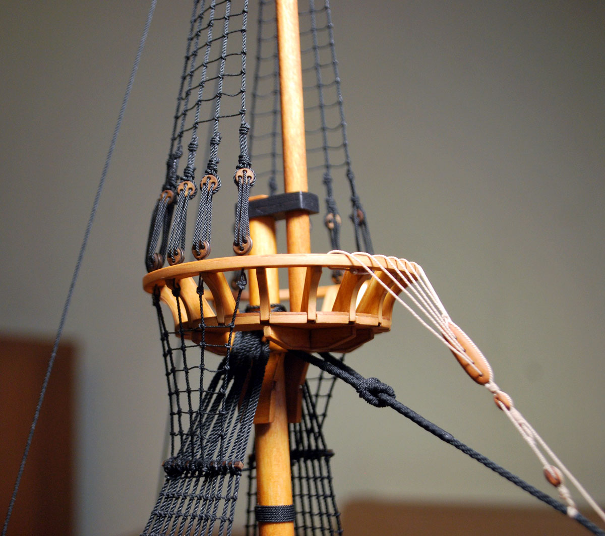

Спасибо, постараюсь держать в курсе. Вот так получились фордуны. Сюда бы больше подошли лонг-такель блоки, но есть только обычные двойные блоки от Фальконета, а сам делать заленился. Хорошие блоки, форма правильная и сделаны аккуратно, одна беда - разная древесина груши под маслом дает совсем разные оттенки.

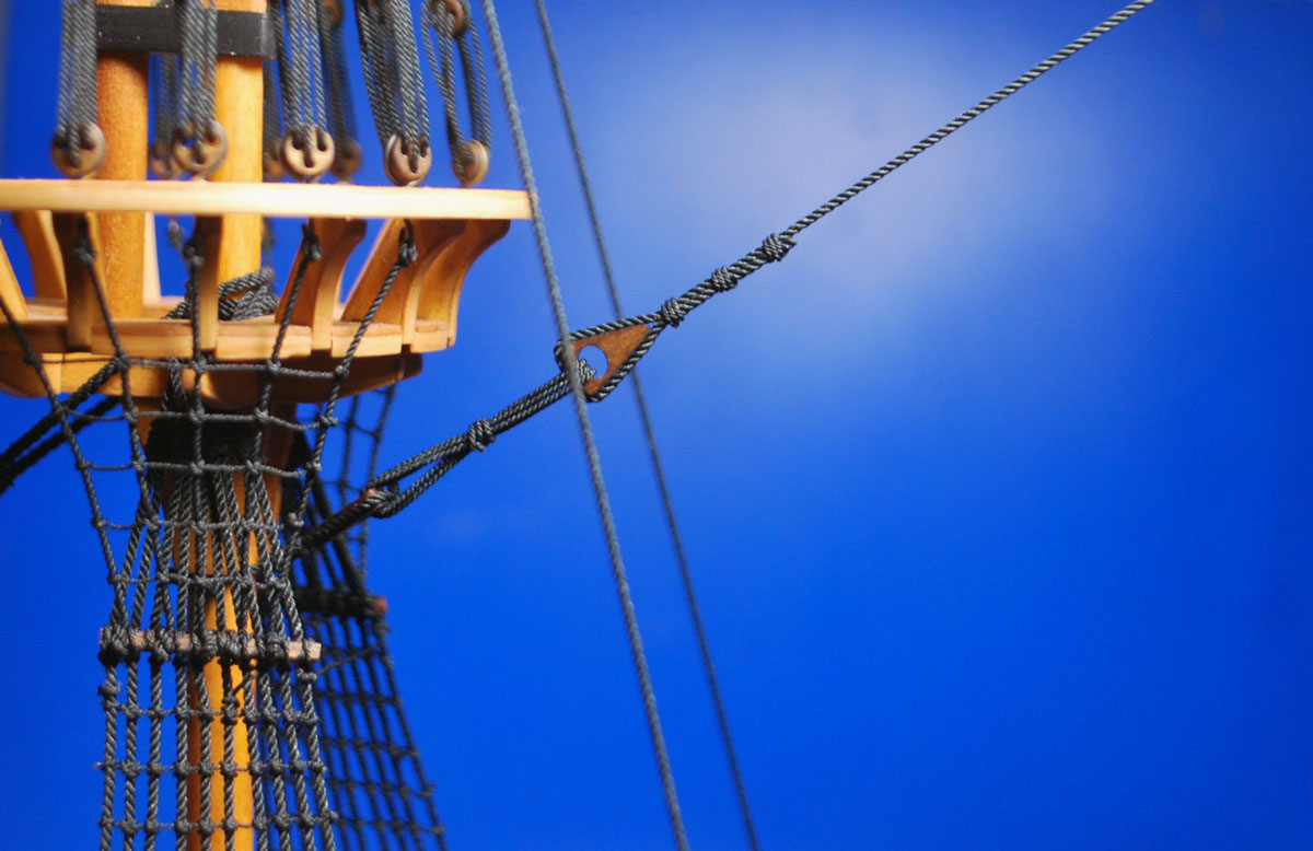

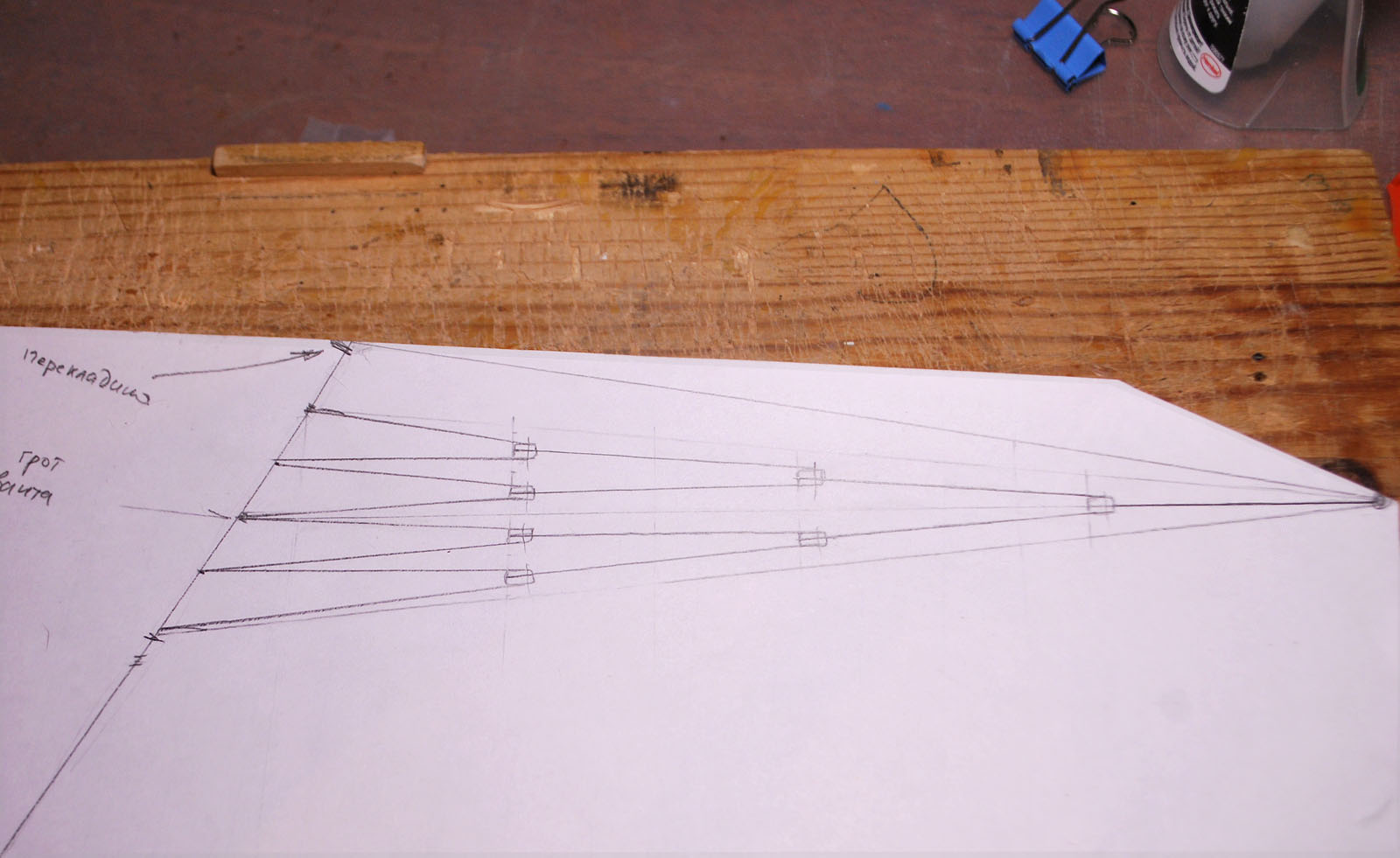

Переходим к достаточно непростому штагу, но такому характерному для Повелителя морей - крюйс-стень-штаг. Все эти многочисленные шпрюйты делают такелаж узнаваемым, а значит, натянуть следуя журналу штаг из одного каната - не наш путь. По гравюре можно получить общее представление об этой части такелажа, а книга Андерсона дает нам возможность рассмотреть ее поближе. Осталось только исполнить на модели и тут, спасибо этому форуму - помогли со схемами и идеями как это выполнить. Так и сделал, сначала перевел на лист бумаги характерные точки и вычертил штаг в масштабе 1:1 Сохранив общий вид, все же немного упростил себе жизнь - уменьшил число шпрюйтов и блоков.
Крюйс-стень-штаг на гравюре Пэйна
Схема из книги Андерсона
Сначала на бумаге
Сообщение Sniper » 29 дек 2021, 20:00

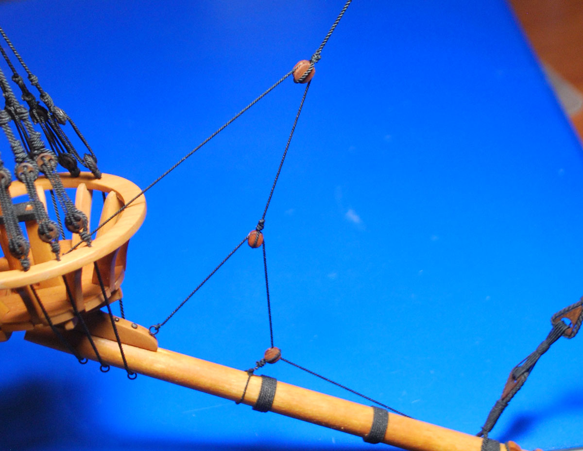

Далее навязал блоков по схеме. Размер блоков и толщина канатиков уменьшаются от топа стеньги до крепления к грот-ванте. Ходовой конец для натяжения решил не показывать и закрепить первый и последний шпрюйт к ванте намертво. С натяжением есть тонкий момент, если тянуть штаг по-настоящему, он начинает оттягивать ванту, что некрасиво и наверное неправильно. Если тянуть несильно, канатик вытягивается у блока петлей из-за своей упругости. Найден был компромис, при несильном натяжении проклеить места прилегания канатика к блоку.

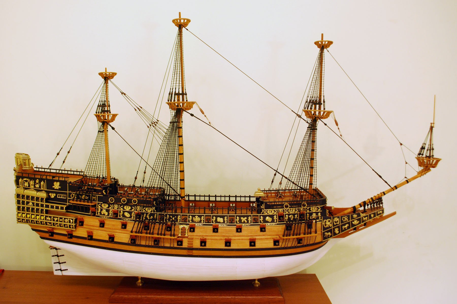

Время подводить итоги года. Времени было на модель маловато, суеты многовато, но не смотря ни на что, Повелитель отрастил себе мачты и стеньги, обзавелся частью такелажа. Продолжим в следующем году, а сейчас время открывать припасённые бочки с ромом и коньяком!
Какие мы были в 2020
Какие стали в 2021

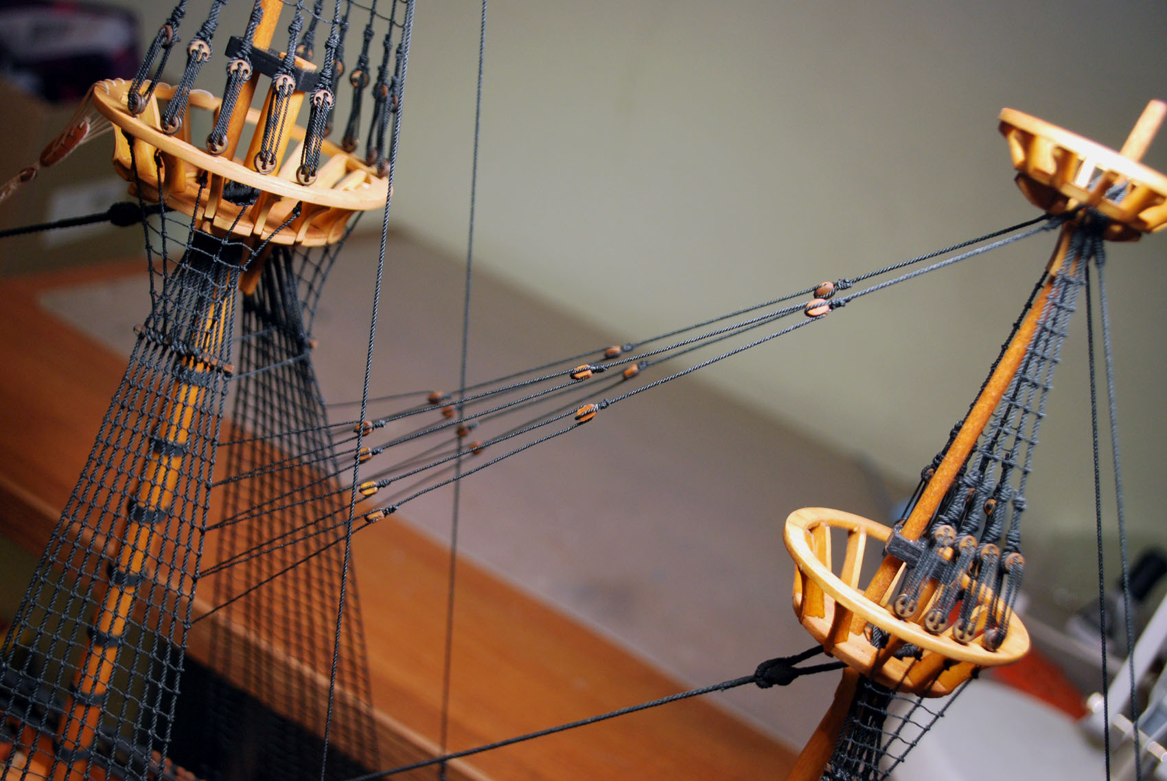

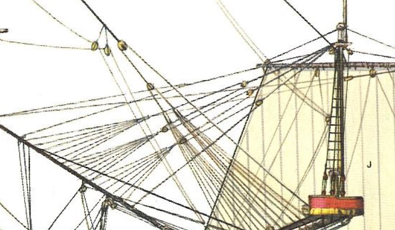

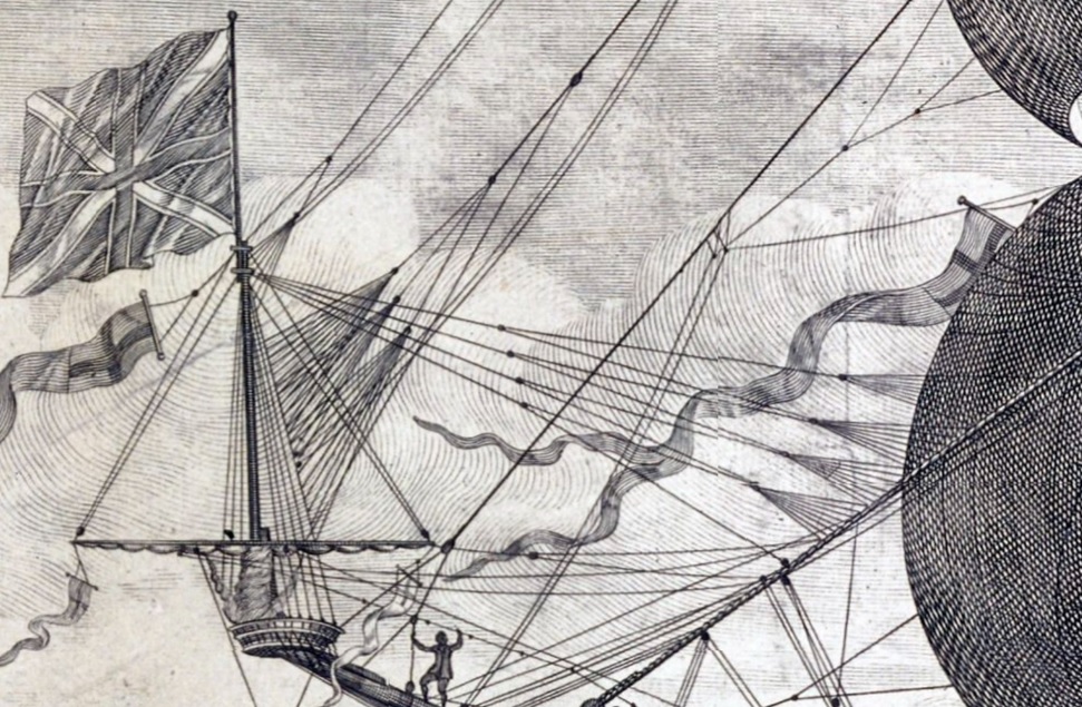

Сообщение Sniper » 06 янв 2022, 15:56

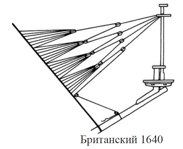

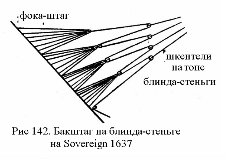

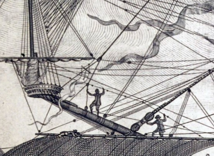

Переходим к самому сложному штагу - бакштагу блинда-стеньги. Сложному, это если делать по гравюре Пэйна, в журнале то все просто. Что видно на гравюре? Сложная система из четырех талей, причем с разным числом анапутей, где 7, а где 8. Анапути крепятся прям на фока-штаг. Блоки прорисованы мелко и их тип понять невозможно. Ходовой конец уходит на блок на фока-штаге и далее куда-то на бушприт. Придется обратится к профильной литературе.
Андерсон рисует нижние блоки как связку из обычного одношкивного блока и анапуть-блока, что вполне логично исходя из принципа работы бакштага.
Монфельд предлагает такую же схему, разве что анапуть-блоки очень округлые и отличны от классического их вида.
Бакштаг блинда-стеньги на гравюре Пэйна
Схема Андерсона
Схема Монфельда
Сообщение Sniper » 06 янв 2022, 16:04
В книге Курти наш бакштаг отнесен к голландскому типу и имеет три тали и крепление ходового конца на фока-штаге. Тоже вполне себе рабочий вариант. Но больше всего мне понравился рисунок из книги про шведский Vasa - бакштаг имеет наш, Совереновский тип, а анапуть-блоки показаны в их классическом, продолговатом виде. Последние два рисунка я и взял за основу при изготовлении. Число талей также решил сократить до трех, т.к. при таком числе анапутей в нашем масштабе получается просто каша из нитей.
Бакштаг в книге Курти
Бакштаг Vasa

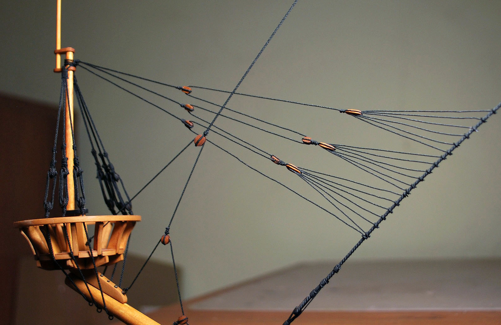

Сообщение Sniper » 06 янв 2022, 16:19
Бакштаг блинда-стеньги делал по той же технологии, что и крюйс-стень-штаг. Сначала снял размеры с корабля, приложив лист бумаги, вычертил бакштаг в масштабе 1:1. С мелкоразмерными анапуть-блоками с тремя отверстиями проблем не возникло, их вырезал из груши. А вот натяжение всех анапутей попило кровушки, переделывал 5 или 6 раз. В минуты отчаяния мне помогала фотография бакштага нашего коллеги vikar. Если он сделал, значит это возможно и стоит переделать еще раз. Итог не идеален, но понял, что лучше уже не получится. Проблемы было две - разное натяжение всех 18 анапутей плюс хорошо натянутые анапути тянут фока-штаг вперед и он выгибается дугой. Решение выбрал такое - сильно как струну не тянуть анапути, пусть будет провис, но натяжение по возможности должно быть одинаковым у всех. До конца проблемы остались не убраны, но сильно смягчились, можно идти дальше.
Сначала схема на бумаге
Как получился бакштаг у меня

Сообщение vikar » 06 янв 2022, 19:23
Sniper писал(а): ↑06 янв 2022, 16:19.............Проблемы было две - разное натяжение всех 18 анапутей плюс хорошо натянутые анапути тянут фока-штаг вперед и он выгибается дугой. Решение выбрал такое - сильно как струну не тянуть анапути, пусть будет провис, но натяжение по возможности должно быть одинаковым у всех. До конца проблемы остались не убраны, но сильно смягчились, можно идти дальше.
Да, у меня были те же проблемы с проводкой и обтяжкой бакштага блинда-стеньги. Пришлось пойти на некоторые ухищрения, возможно не очень одобряемые в работе с такелажем. Первое;-на части фока-штага, от ходового конца марсового анапути и и далее под анапутями бакштага проложил и приклеил тонкую (0.7мм) стальную отожжённую проволоку,закрасил эту конструкцию подобранной по цвету краской и все ходовые концы закрепил на этом участке штага, что не дало штагу сильно изгибаться. Второе;- проложил от середины штага некую "паразитную" снасть и закрепил её с натяжением на кофель-нагеле установленном на бикхеде. Это дало возможность дополнительной регулировки натяжения/провисания описываемых снастей.В дальнейшем эта снасть замаскировалась многочисленными переплетениями рабочих снастей на бушприте и носовой оконечности корабля.
С уважением vikar
Сообщение Sniper » 06 янв 2022, 20:16
Очень интересно, спасибо за наводку! Идеи может быть и не одобряемые, но вполне годные.
