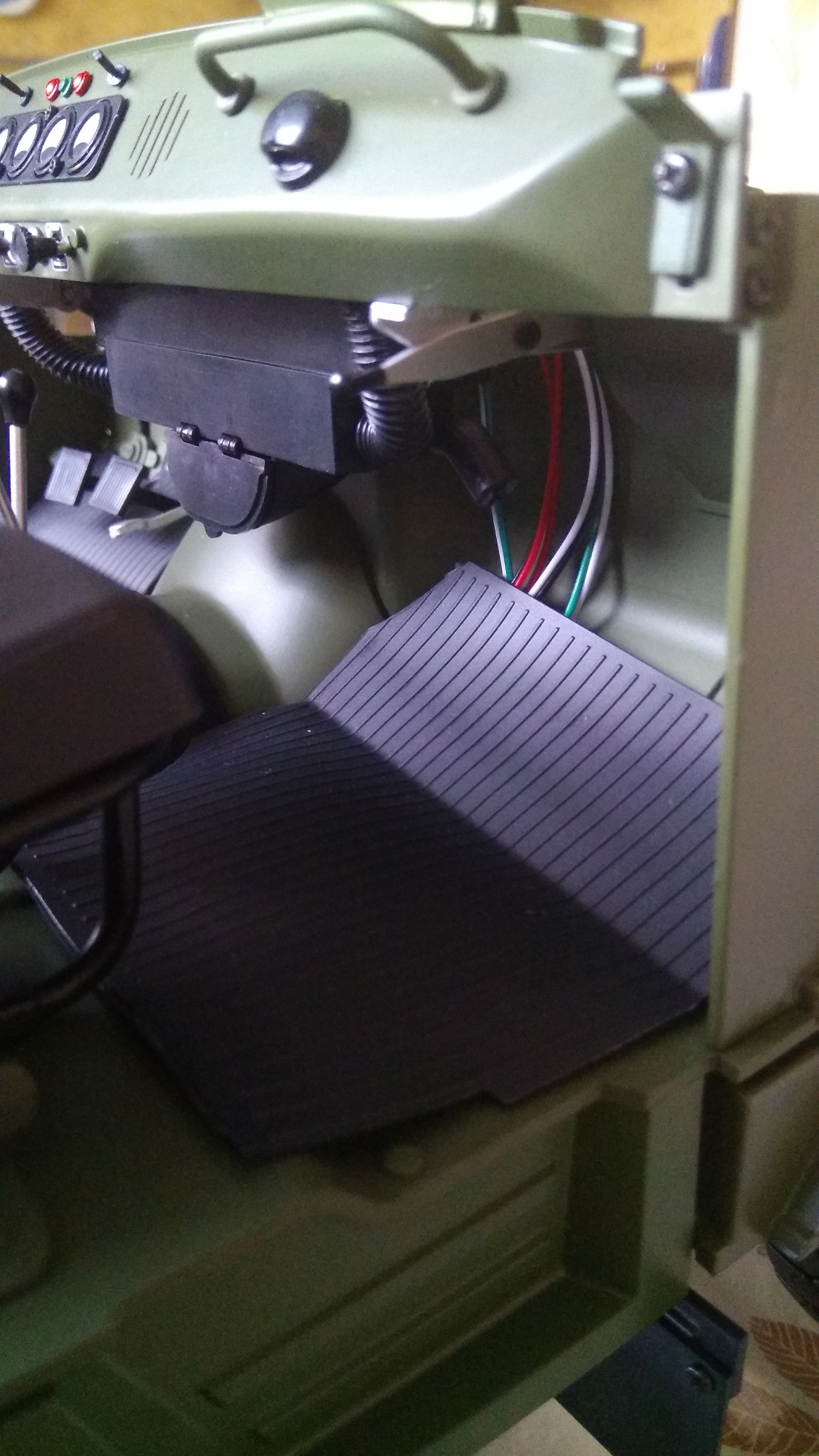

Андрей Аркадьевич Смирнов писал(а): ↑26 апр 2021, 13:45 Коллеги, добрый день!
Так как всё-таки решился половой вопрос? Я бы посмотрел на оригинале, но у меня машина более поздняя и уже с подвесными педалями... А у нашей модели явная ошибка либо с отверстием пола (сильно смещено влево), либо с педалями - прижаты к раме...
У меня есть мнение, что это нижняя часть педалей, а сверху будет как-то приделана верхняя часть, та, что торчит в салоне. И они точно не будут соприкасаться друг с другом, поэтому отверстия в поле однозначно не для педалей, а для чего-то еще. Вероятно, верхние и нижние части даже не будут совпадать, но этого не будет видно.

Евгений В писал(а): ↑13 май 2021, 11:33
Кстати, у Победы, которую все яростно нахваливают, и давно уже возвели в эталонный образец масштабного моделирования, педали были только внутри салона. Из того, что должно торчать снизу, был только главный тормозной цилиндр со штоком.
Кто собрал уже эту часть - покажите фото что получилось с педалями. Заранее благодарю!
