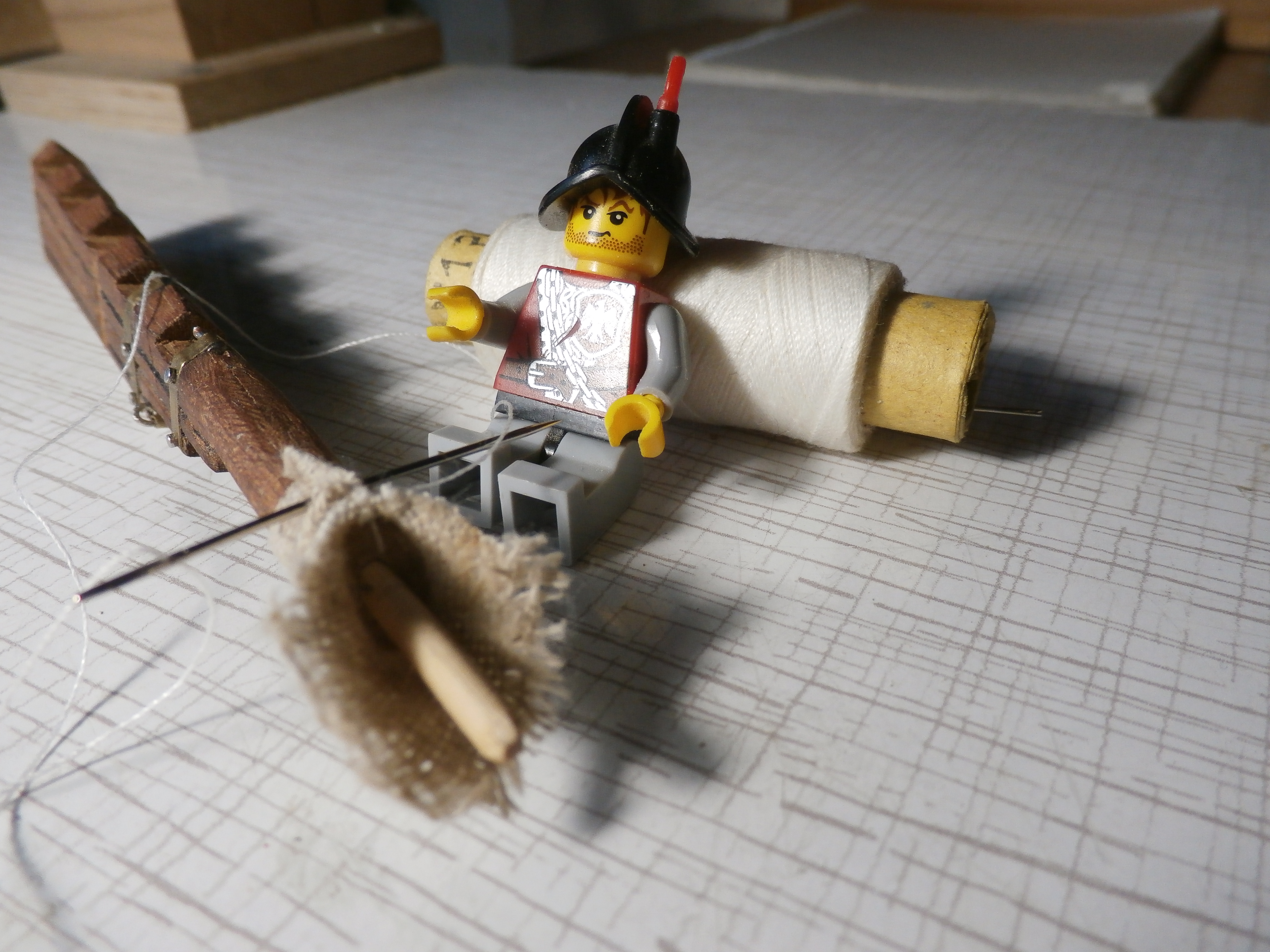

Для меня фанерная шайба из патворка совершенно не устраивала меня и я решил гельмпорт делать свой. Деталь очень мелкая из дерева очень хрупкая. Я решил её изготовить из МДФ...

Re: Повелитель морей от кервы
Сообщение керва » 23 янв 2022, 16:31
Шагаем дальше...
Вернее шьём и порем...
Сообщения: 3099
Благодарил (а): 1066 раз
Поблагодарили: 2109 раз
Сообщение керва » 23 янв 2022, 16:43
Продолжение.
Ну вот и гельм-порт Повелителя, будем надеяться, закончил. Подбираемся к самому сложному шарниры - петли самого руля! Но это уже следующий раз...
