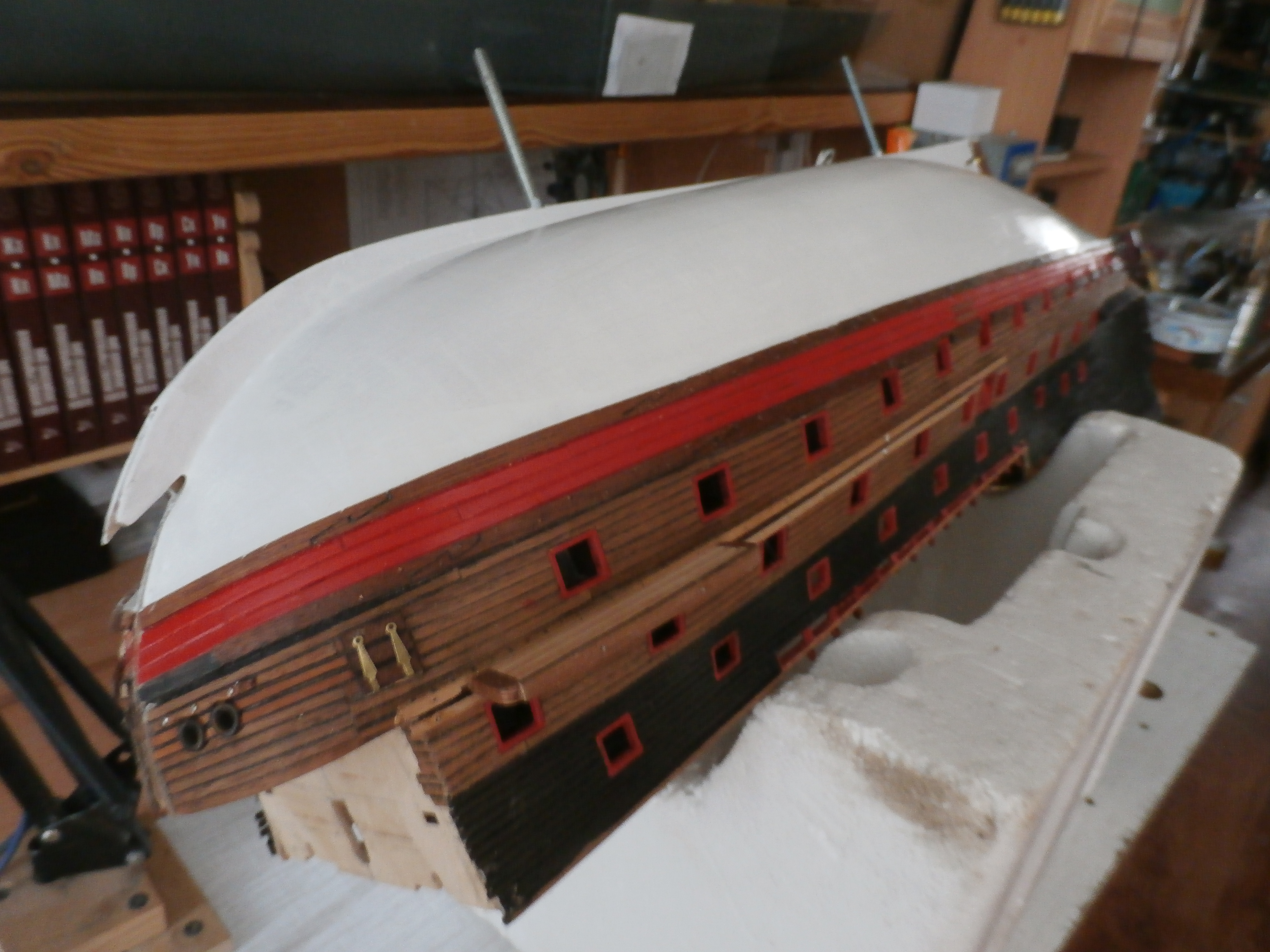

У меня нет аэрографа. Буду корпус модели окрашивать вручную- кисточкой. Для этого я прикупил материалы для окраски корпуса модели и инструмент. Это:
1. Краска акриловая художественная Белая. Ярославль.
2. Грунт акриловый.Для декупажа, художественных и декоративно- оформительских работ.
3. Разбавитель для художественных акриловых красок. Санкт Петербург.
4. Кисть "Гамма"401 16мм синтетика/ Вернисаж. При покупке нужно обратить внимание на форму рабочей поверхности щетины кисти Она должна быть не прямоугольной, а полукруглой и сточенной в виде язычка, что дает возможность удобству работы с кистью.
5. Кисть "Гамма" 3 мм синтетика / Вернисаж.
Краска в баночке оказалась густоватой и что бы кисточка не оставляла полоски на днище, краску приходилось разбавлять кипяченой водой, а что бы не понижать качество краски я добавлял туда несколько капель разбавителя, компенсируя добавку воды. По опыту знаю, что вода должна быть именно кипяченой иначе во влажной среде квартиры возможно появление микроскопических водорослей в краске, отчего краска меняет свой цвет на более грязные тона...
Сам корпус подготовил к окраске. После оклейки чистовой обшивки модели днище и борта модели ниже ватерлинии обточил различными номерами абразивной бумаги (шкуркой) Начиная с более грубой - 80 и оканчивая более тонкой - 320 За тем обработал влажной ветошью смоченной спиртом. Авто шпатлевкой убрал какие либо огрехи на корпусе модели и обточив мелким абразивом покрыл акриловым грунтом в три слоя. Грунт использовал как и краску белого колера. К сожалению шпатлевка (нитро) хотя и была качественной, но темного цвета, что сказалось на количестве слоёв покрытия акриловой краски. Краска мне понравилась своим нарядным чисто белым колером, но к сожалению она довольно прозрачная, а значит пришлось накладывать шесть, слоёв краски со боязательным периодом просушки в 24 часа...

Здравствуйте Сергей Николаевич, отлично получилось с покраской, я пожадничал на тамию не стал раскошеливаться,покрасил более дешёвой краской,не помню какой. Но результат отличный учитывая что красили кистью

Спасибо за отклик! Вы москвич и в вашем распоряжении материалы и инструмент многих фирм и магазинов для вашего увлечения! У меня к сожалению выбор увы, более скромен. В моём городке единственный магазин канц товаров и пара палаток. Так что я купил обычную баночку недорогой художественной акриловой краски, но получилось очень даже не плохо и я конечно доволен. Удачи Вам и конечно Здоровья!

А спросить хотел: отчего, Сергей Николаевич, покраска шла не вдоль, а поперёк корпуса? Есть в этом какой-то глубинный смысл?

Это в принципе вопрос для снобов. Обычный зритель это не замечает. Ведь белый цвет ниже ватерлинии на корпусе исторически - это не декоративный приём оформления своего корабля Питера Петта, а отголоски банальной борьбы с гнилью и корабельным червём при помощи ядовитой "адской смеси", которой рецепт держал каждый судостроитель у себя самостоятельно. Мы жители ХХI века знаем лишь то, что основной индигриент этого варева составляла известь с различными добавками, отсюда и белый цвет и неровная покраска корпусов ниже ватерлинии линкора. Внимательно взгляните на знаменитую картину-портрет Питера Петта одетого в темные одежды, строителя "Повелителя морей" написанную Питером Лейли. Слева на картине изображен ,сам "Повелитель морей"с кормы, который украшен богатой резьбой и позолотой, но небрежно замазан у ватерлинии этой смесью матросами.
При работе со своей моделью я нанес на борта и днище шесть слоёв жидкой краски. Первый слой был вдоль, а затем поперек корпуса модели и так последовательно все шесть слоёв. Последний слой у меня получился поперек, что меня вполне устраивало. Удачи Вам и Здоровья!
