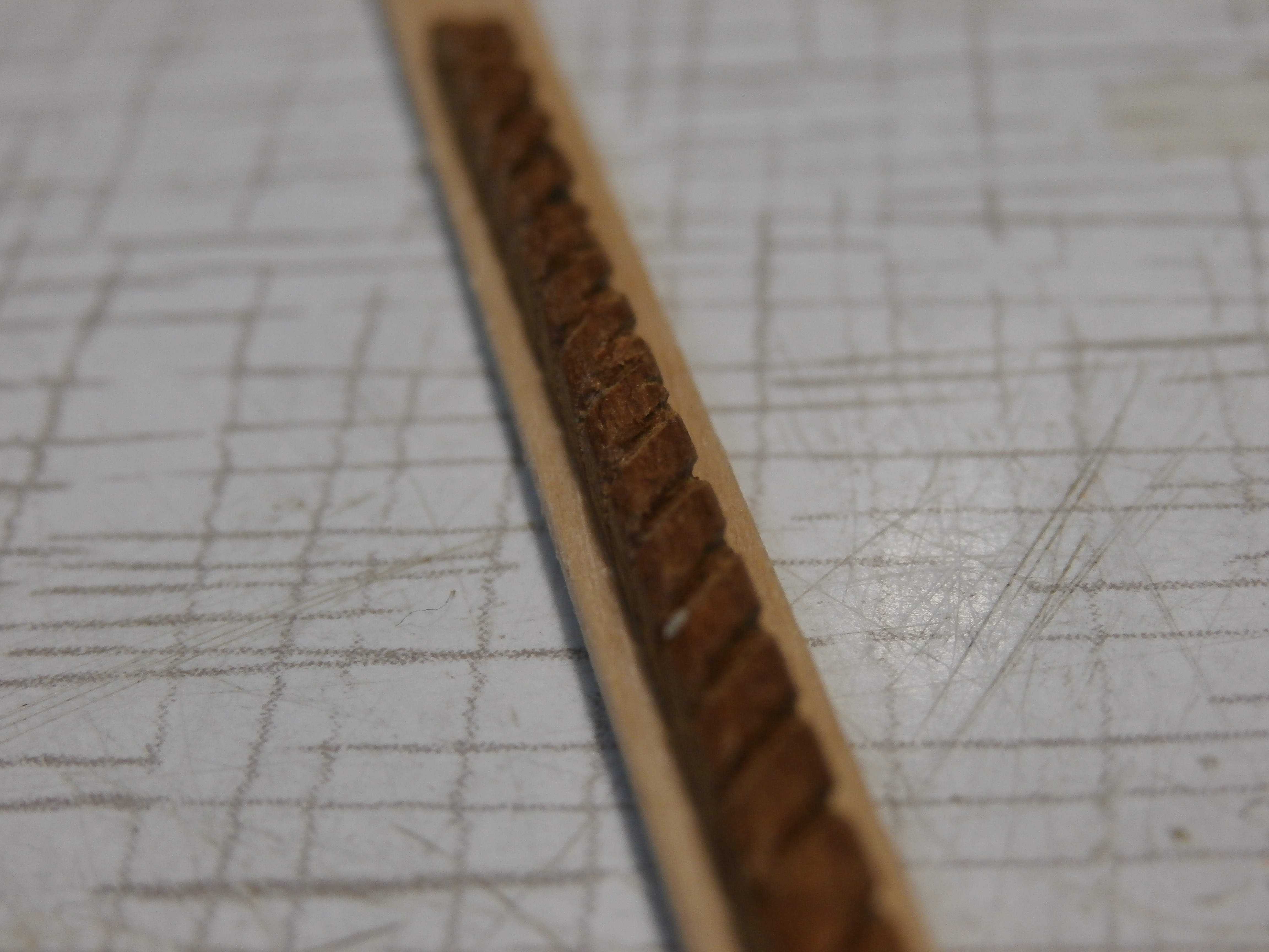

Сообщение керва » 02 мар 2022, 16:12
Здравствуйте и просто прохожие заглянувшие ко мне на веточку "на огонёк"!
Работа по строительству английского парусного линкора продолжается. После окраски бортов и днища модель нужно на какое то время оставить в покое, для того, что бы краска окончательно высохла и набрала физическую крепкость.Но работы по строительству не замерли. Сегодня я решил поработать с бортовым декором. Наш корабль был "сказочно" красив - как уверяли современники. Лучшие резчики, скульпторы и ювелиры того времени посвящали свой труд в оформлении флагмана Великобритании. Увы, я конечно далеко не резчик по дереву, но с другой стороны просто наклеивать тонкие реечки по бортам модели окрашенные золотистой краской, как предлагают разработчики проекта ДеА для меня не совсем Комильфо!
Слово пришло к нам из Франции, и его дословный перевод: «как надо». Комильфо – это когда человек в определенной ситуации ведет себя в соответствии с ожиданиями, корректно и воспитанно.
Жизнь - она не тетка! Она научит. Или, если не хочешь - заставит!
Значит будем искать свою дорогу...
На микроциркулярке нарезаны 2 Х 1,5 мм реечки. так как выбор не велик нарезал рейки из березы и ясеня, опробовал. Лучше получается - из ясеня. Попытка первая. Резать даже очень острым ножом - не получается: подводят глазки да и слаба моторика рук. Перешел на надфили. Дело пошло, но стальные надфили сразу забиваются опилками, перешел на алмазные надфили... Судить вам мои читатели. Расстояние между витками воображаемой веревочки 5мм. Темно- шоколадный цвет ясеня будет хорошо смотреться на белом фоне березовой планки если по - верх покрыть матовым лаком, думаю и попробовать обработать декоративным маслом. ( у меня есть не много тунгового масла ) Попробую и шеллак. Если нужна будет "золотистая верёвочка", предварительно нужно будет покрыть грунтовкой ну а после уж золотистой... Мне на праздник моя молодежь из Москвы привезла жидкую патину. Есть возможность поэкспериментировать

Резной декор на бортах модели, как мне кажется заслуживает того времени посвященного на его изготовление.Модель определенно выигрывает в смотрибельности по сравнению со своими товарками, Хотя конечно нужно набраться по истенне "медвежьего терпения" ибо древесина ясеня довольно хрупкая, а особенно в таких тоненьких реечках. Но я думаю, продумав и обзаведясь приспособлениями (кондукторами) можно справиться и с хрупкостью материала и с мелкой деталировкой декора...
