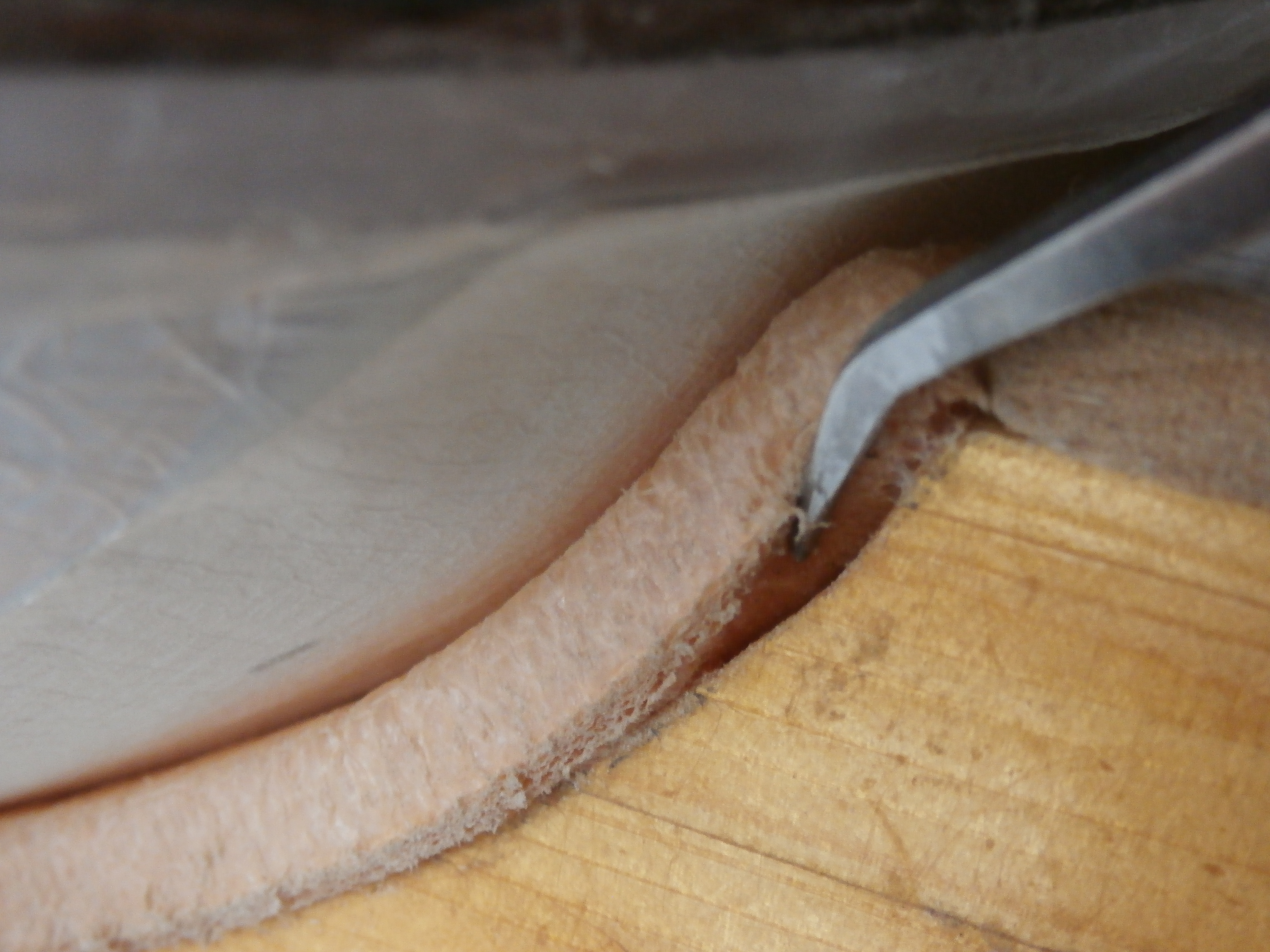

Мини верфь на моём рабочем столе продолжает свою работу. Строительные работы веду в носовой части модели. Монтаж и обустройство гальюнной площадки княвдигеда английского линкора VII века "Повелитель морей". Ведется чистовая обшивка гальюнной площадки 3 мм планками ореха, такими же, что и чистовая обшивка бортов линкора. Для того, чтобы дать имитацию гидроизоляции и конопатки досок обшивки,наношу с боков планки узкие полоски черным перманентным маркером, что дает прекрасную иллюзию конопатки швов между досками обшивки. Впрочем об этом я подробно писал ранене.
Re: Повелитель морей от кервы
Сообщение керва » 18 мар 2022, 10:03
Продолжение.
Удачи всем, Мирного неба и конечно Здоровья!

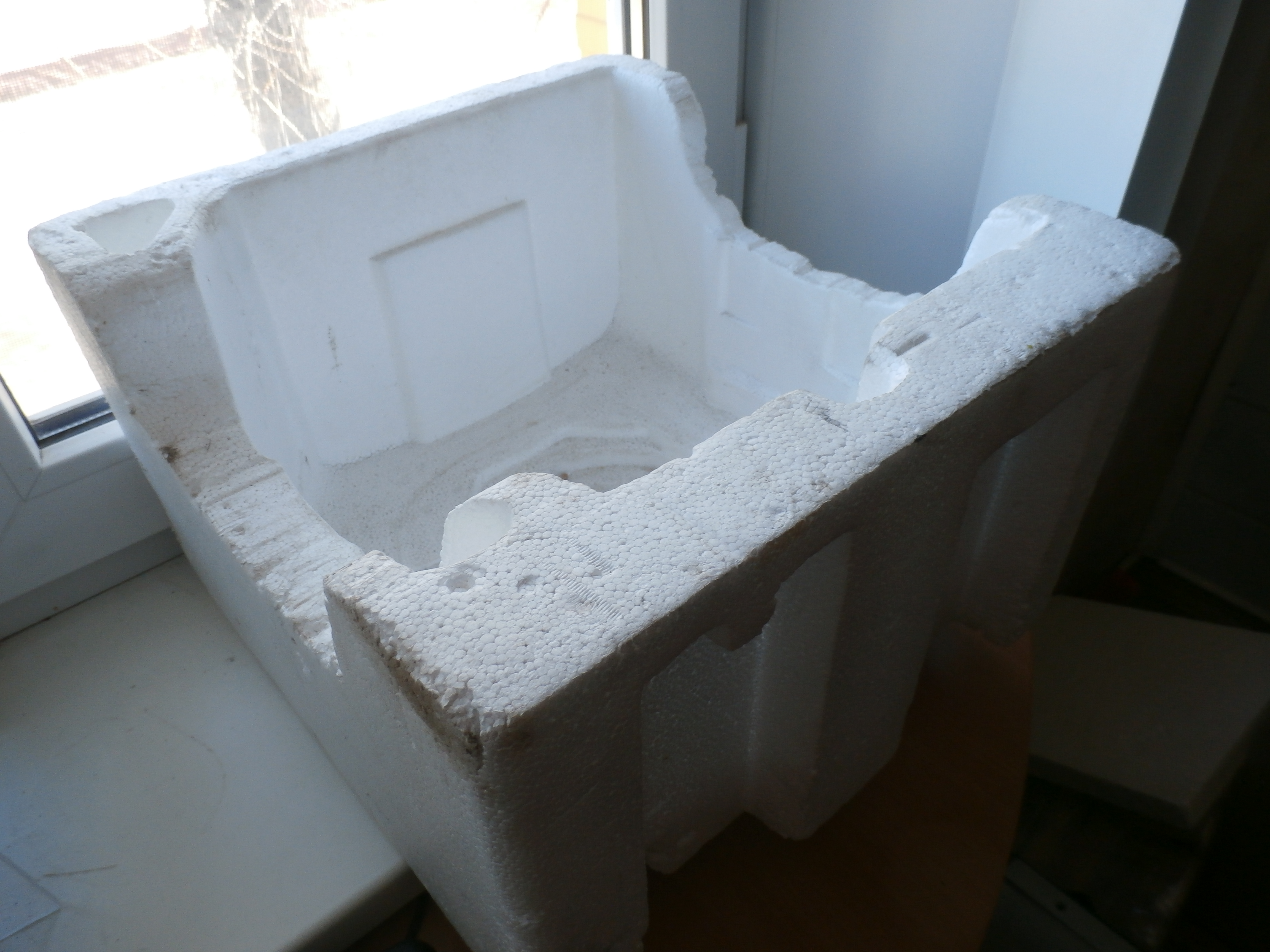

- Если же вы собираетесь делать парадную - демонстрационную подставку ,на которой ваша модель будет стоять в будущем, уже после окончания строительства. То их (киль-блоки ) обычно изготовляют миниатюрными и изящными и по высоте намного ниже ватерлинии. Это делается для того что бы зритель мог оценить красоту корпуса модели. А киль-блоки которые по высоте - до верхней палубы будут казаться слишком грубыми. Они визуально будут как бы разрезать корпус модели на несколько частей на взгляд вашего зрителя модели. И в чем потеряется целосность впечатления самой модели... Как пример несколько фото из интернета. Всё что я написал - это конечно только моё мнение и возможно вы думаете иначе... Удачи Вам и конечно Здоровья!
Как пример: Рабочая подставка для моего "Повелителя морей" Это пенопластовая упаковка от бензо-пилы
Такого типа держатели можно приобрести в интернет магазинах, но в этом случае нужно задуматься о креплении их к корпусу модели еще в стадии формирования самого корпуса модели. https://www.shipmodeling.ru/shop/model_elements/derzhateli-dlya-modeley/

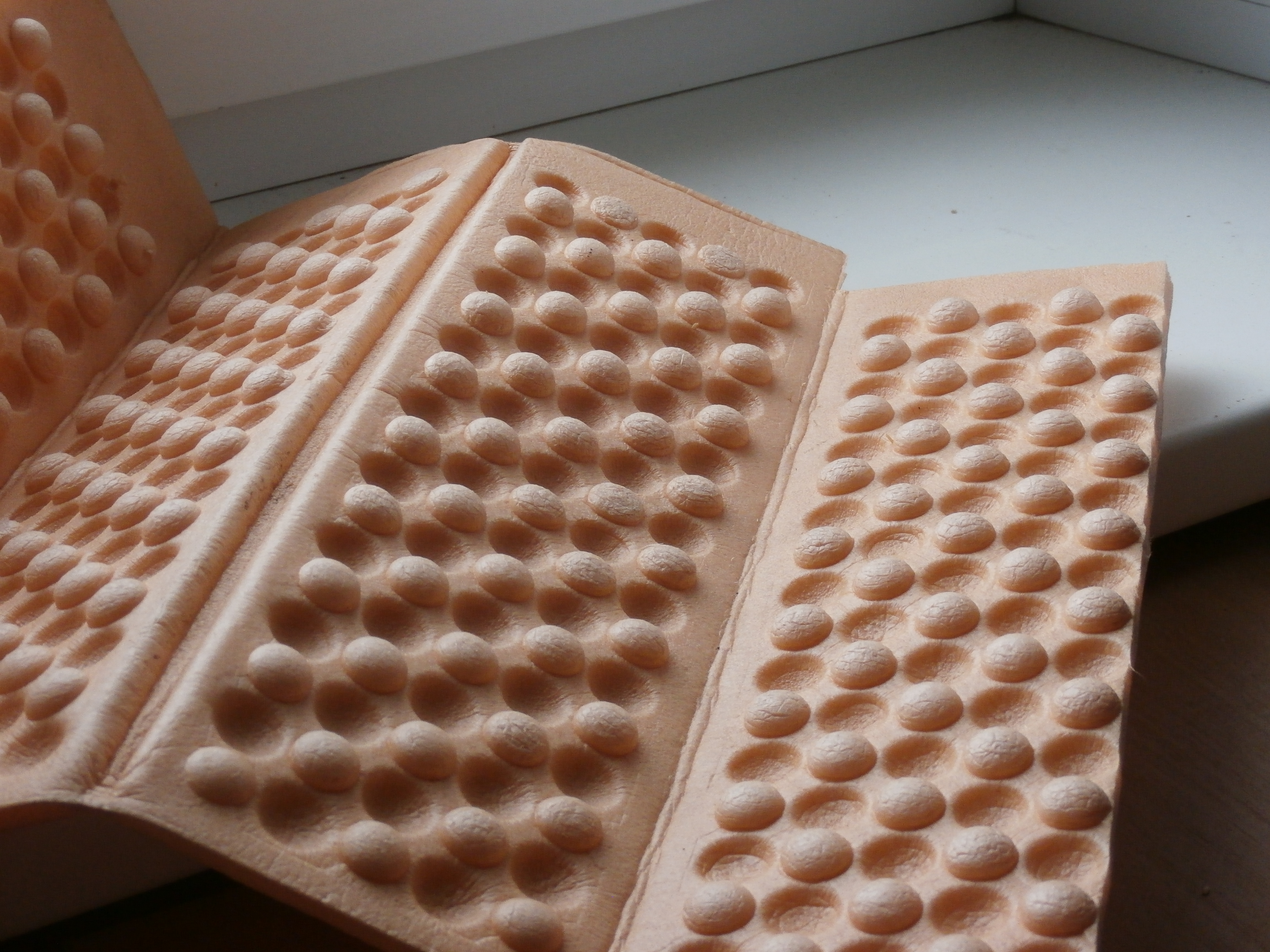

Юрий, мы жители нового XXI века. Вот что производители предлагают нам, людям увлекающимся судомоделистам: " Керамическая масса для моделирования и лепки " . Изготовлена в Турции. Я её купил в местном художественном салоне за 200 р. Я ей еще не пользовался, поэтому рекламировать и хвалить её не буду. По своим свойствам она мягкая, что то типа пластилина упакована в фольгу. Производитель обещает, что на открытом воздухе она отвердеет в течении суток и превратится в керамику. Как я понимаю, если массу нарезать на бруски, а затем оставить её в покое прямо на корпусе модели Масса примет форму корпуса и отвердеет и в итоге вы получите киль-блоки из керамики. Для того , чтобы масса не прилипла к корпусу модели "намертво" обязательно подложь-те под неё полиэтиленовую пленку. При вскрытии заводской упаковки массы, чтобы остаток массы не затвердел, его нужно хранить в тщательно завязанном полиэтиленовом пакете. Вот вам еще один вариант изготовления киль-блоков уже из керамической массы. Удачи Вам! Но конечно в первую очередь Вам Здоровья!

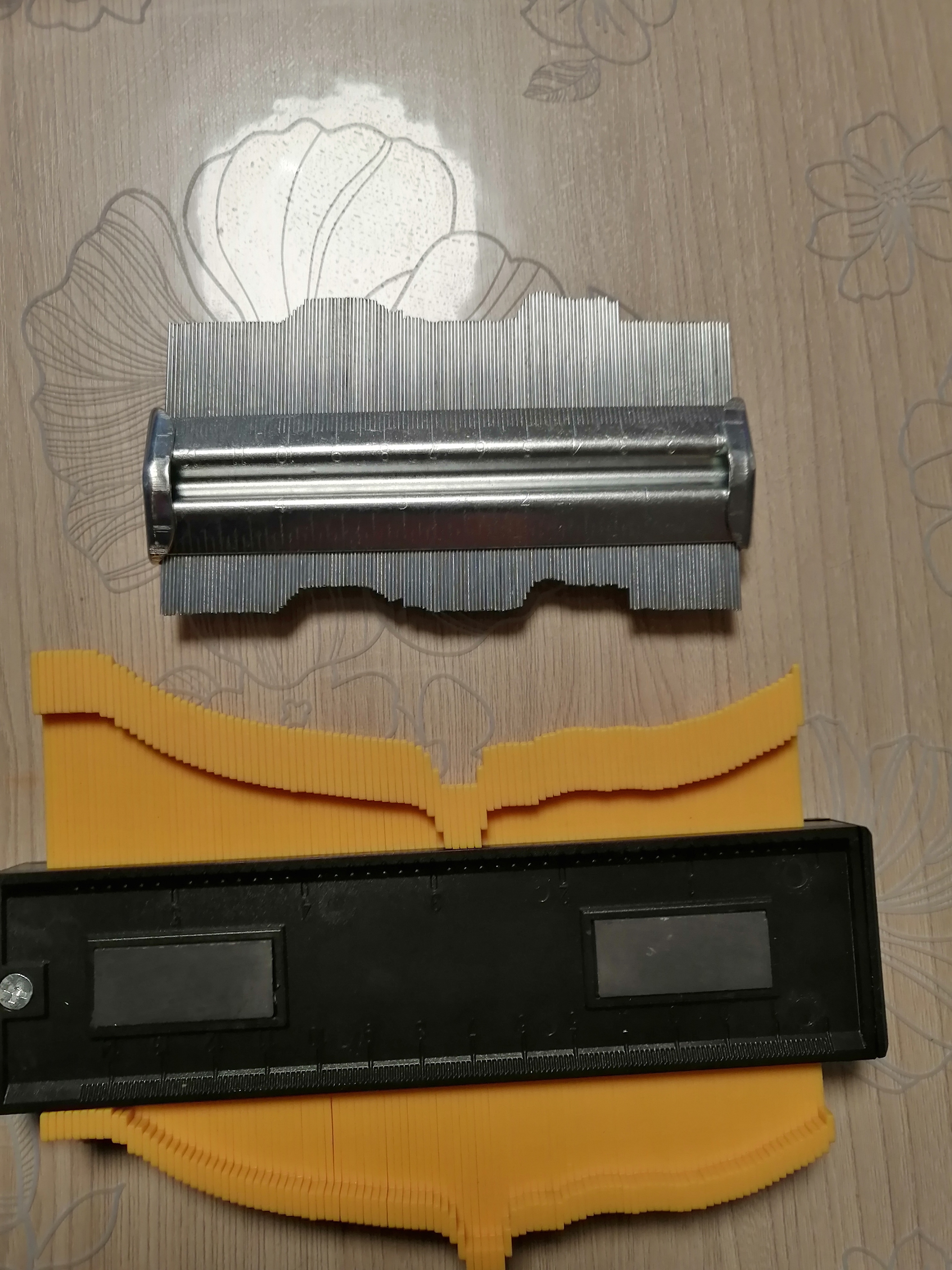

Привет, напишите пожалуйста об Вашем вложении, непонятно что за приспособление на фотографии и как им пользоваться и обрисовать мой сделанный изгиб из проволоки и картона обрисовать на другом картоне и выпилить весь образ рисунок на картоне электролобзиком, благо научился пользовать им и выпиливать эти фигуры с уважением Юра
Сообщение керва » 27 мар 2022, 22:57
yura trohkalev писал(а): 27 мар 2022, 18:58 Привет, напишите пожалуйста об Вашем вложении, непонятно что за приспособление на фотографии и как им пользоваться и обрисовать мой сделанный изгиб из проволоки и картона обрисовать на другом картоне и выпилить весь образ рисунок на картоне электролобзиком, благо научился пользовать им и выпиливать эти фигуры с уважением Юра
Здравствуйте Юрий!
Вы не внимательны. Ознакомиться с данным приспособлением предложил не я , а наш коллега Евгений Геннадьевич. Это приспособление называется - профильным шаблоном. Приспособление продаётся в интернет магазинах, но для меня , как пенсионера цена такого приспособления довольно высокая, тем паче судомоделист им воспользуется редко один - два раза за всю свою жизнь. Но это конечно сугубо моё личное мнение.Как им можно пользоваться? - обычно продавец выкладывает не только фото устройства но и краткую аннотацию этого устройства. Она написана под фото.

керва писал(а): 27 мар 2022, 22:57 Это приспособление называется - профильным шаблоном. Приспособление продаётся в интернет магазинах, но для меня , как пенсионера цена такого приспособления довольно высокая, тем паче судомоделист им воспользуется редко один - два раза за всю свою жизнь.
Я так пользуюсь часто, для проверки, доводки одинаковости правой и левой сторон корпуса, особенно в кормовой и носовой частях. В Леруа оба шаблона обошлись в два раза дешевле, чем в представленной Вами ссылке.
