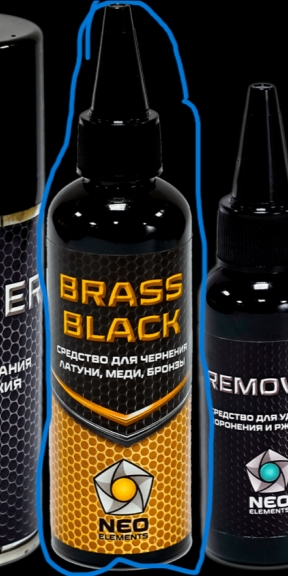

Меня больше интересует средство для воронения, производитель один, а цена совершенно разная. Кто пользовался есть такие?
Насадка такая есть. И лишь поэтому я
спрашивал. Для сушки, для нагрева, для приклеивания, для изгибания.

Цена и средства разные потому, что каждое из этих средств для разных металлов. Цена вполне приемлемая, если сравнивать с импортными материалами.
Сам пользуюсь "Birchwood Casey".

Таким вряд ли кто пользовался, по крайней мере, я не встречал. Думаю Вам придётся пробовать, если остановите свой выбор на этом средстве.
Если чернить пушки из набора, лучше эта... А производитель думаю не важен.
