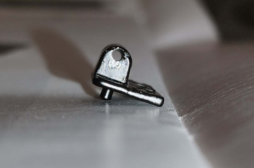

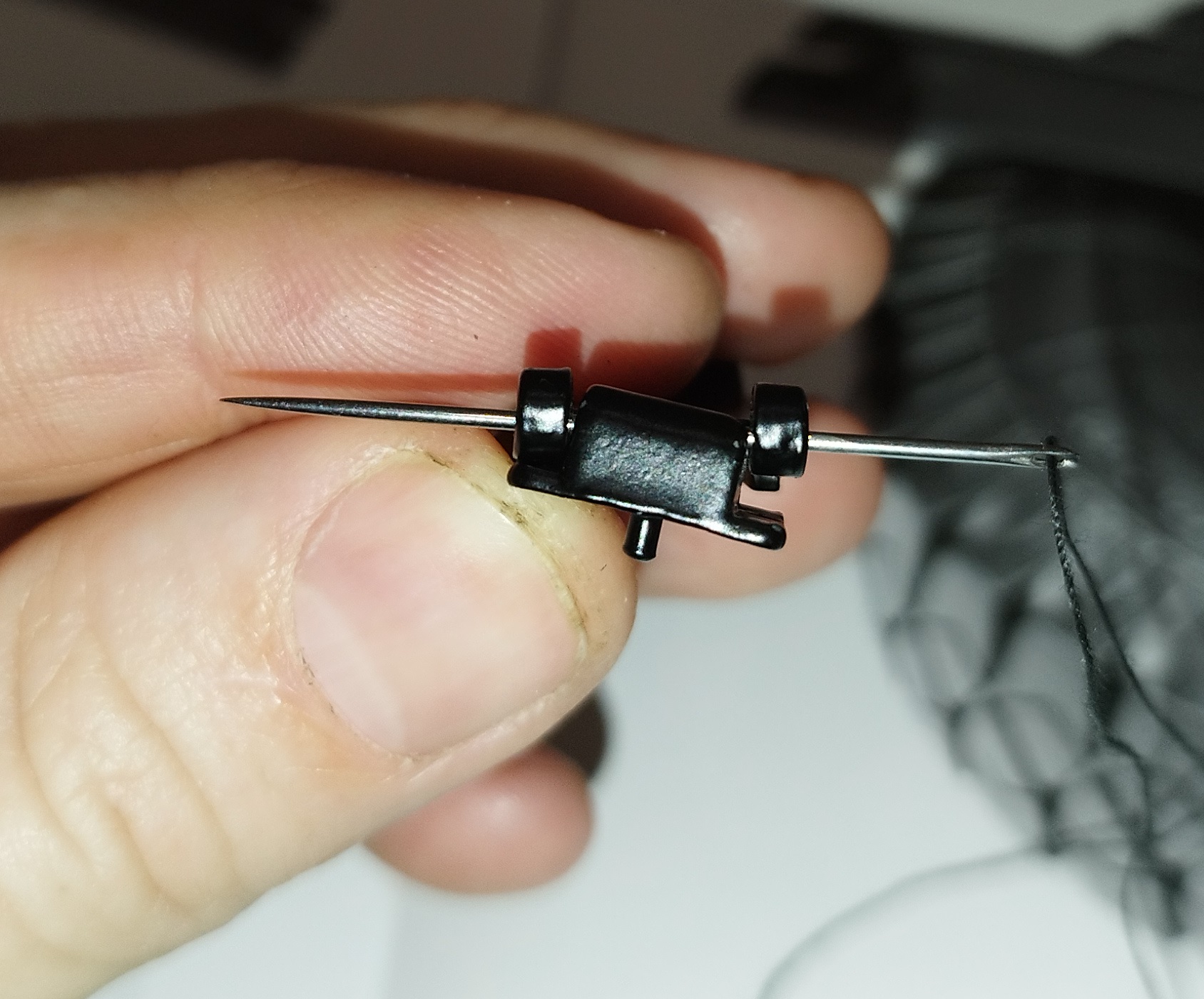

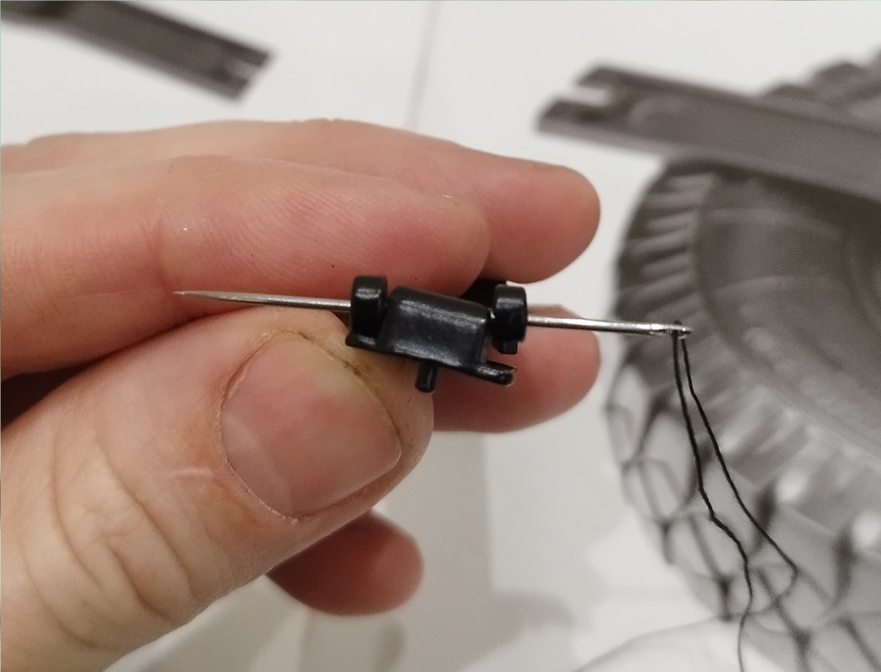

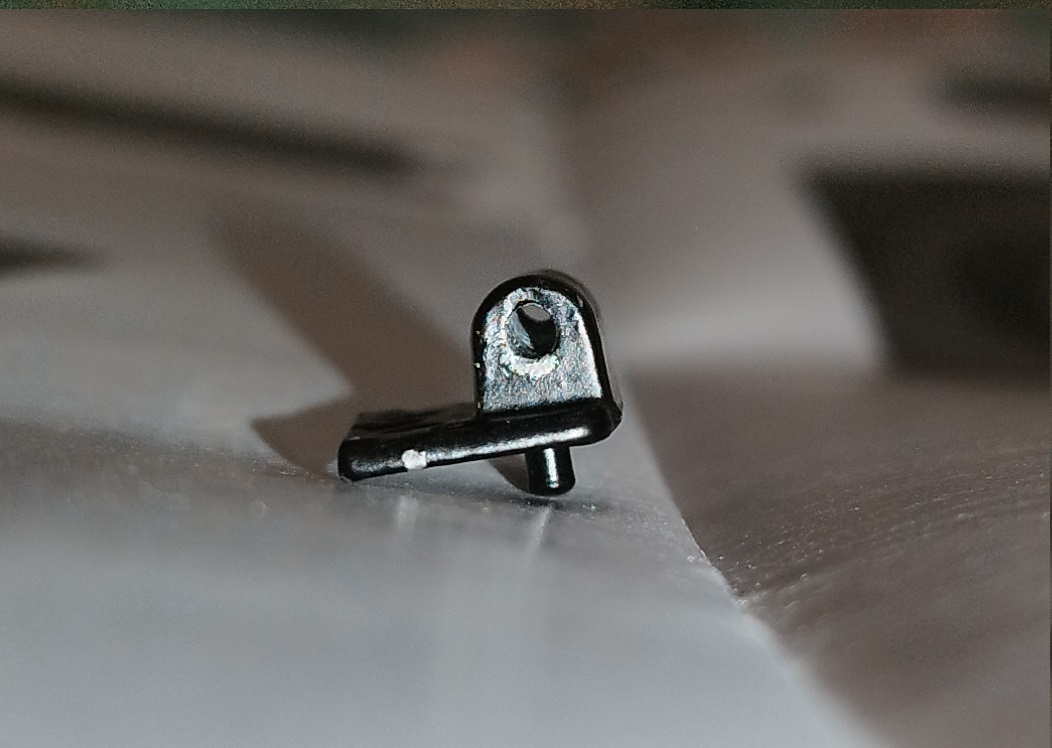

Добрый день всем сборщикам УАЗа!
Получил очередную долгожданную посылку и наконец то приступил к сборке. И сразу неприятный осадочек..
Прошу подтвердить специалиста по сборке брак детали №2 - петля откидного конштейна из выпуска №85, дефект - несоосность отверстий под винты крепления откидного кронштейна
