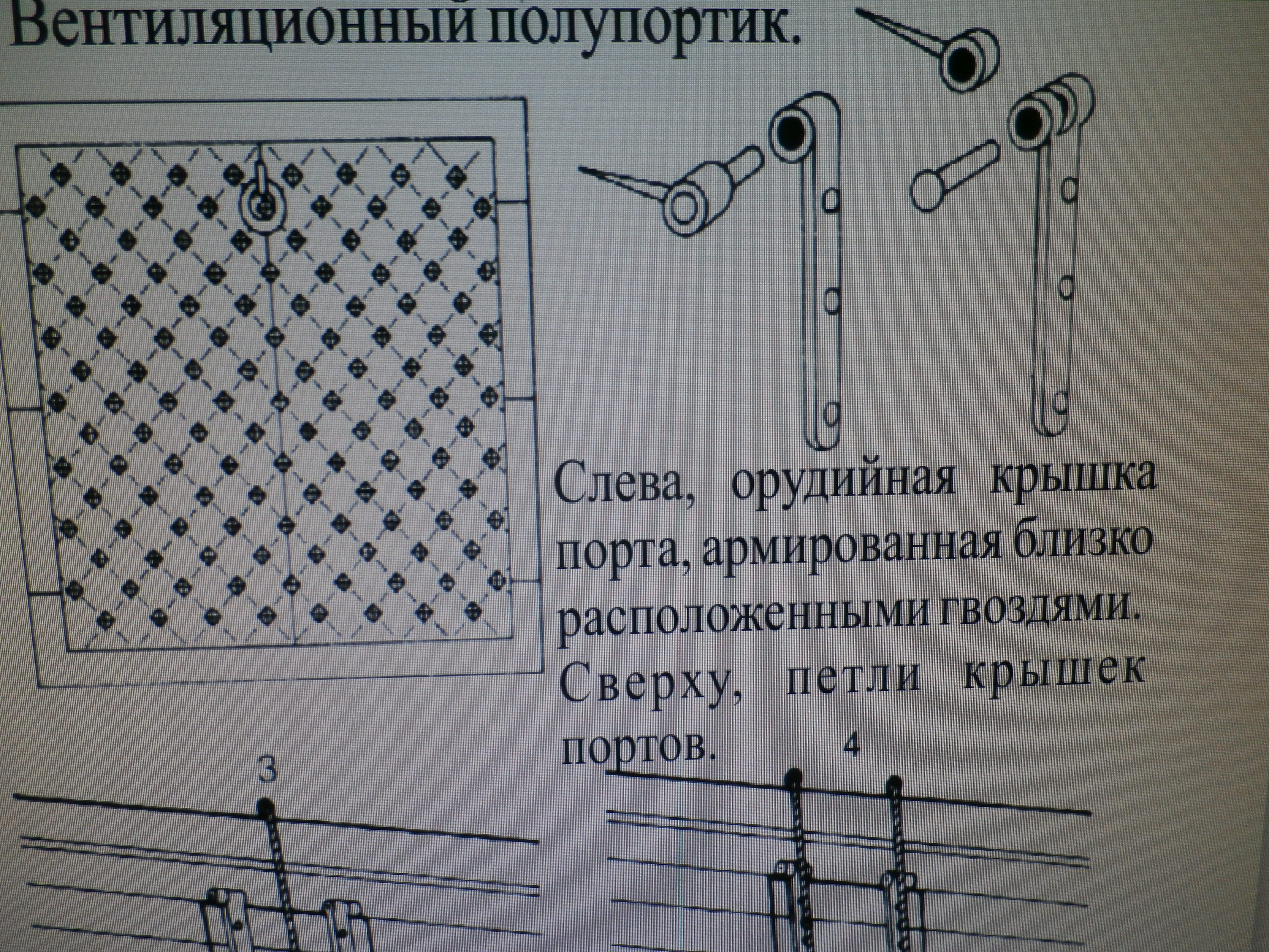

В номере 28 идёт описание обшивки рейками бикгеда... вертикально... почему-то. А в 30-ом речь уже идёт о изготовление дверей, прямоугольных... тоже почему-то...
Вот так это должно выглядеть по мнению ДеА:
Не кажется ли вам, камрады, что выглядит это немного кондово?
Как по мне, то, у модели Мэттью Муллана, это более изящно выполнено, да к тому же есть историческое обоснование, того что мы видим! И доски бикгеда горизонтально и двери другой формы и никаких дверных коробок! А вы как будете это делать?

Алексей Владиславович Пономарёв писал(а): 13 авг 2022, 21:03 ...Но в столярном смысле на такой размер дверей как делать надёжность соединения горизонтальных плашек двери, это вопрос
Так никто и не говорит, что двери тоже из горизонтально-сколоченных досок) Это просто фото не очень высокого разрешения. Мы видим маленькие гвоздики, которыми околочена дверь, они просто сливаются в горизонтальные ряды, от этого такое обманное ощущение)

Oldman писал(а): 14 авг 2022, 14:33 Скажите, а куда в этом случае делись сами доски?
Нет сомнения, что двери на фото показаны из горизонтальных планок, а ваше утверждение как-то не убедительно.
Или вы хотите сказать, что надо подразумевать, что сама дверь из вертикальных досок, но мы их не видим, так как сверху декоративная обшивка?
И еще, разъясните что значит фраза - "околочена дверь???????
Я думаю, что дверь из небольших по ширине досок, которые стоят вертикально. "Околочена", не очень литературно звучит, согласен, но мы же тут про смыслы говорим, а не про филологию! Так вот, под "околочена", я имею ввиду, что набито в эту дверь много гвоздиков.
Я просто предлагаю посмотреть на это отлично от того, что предлагает ДеА, поскольку никаких чертежей нам так и не было представлено. И может сам я не большой спец в столярке, но я полагаюсь на модель, которую делал человек строивший этот корабль.

Μιχαήλ Γ.Σ.(InTempo) писал(а): 14 авг 2022, 15:41 Так вот, под "околочена", я имею ввиду, что набито в эту дверь много гвоздиков.
А зачем????? Какова цель этих "много гвоздиков"

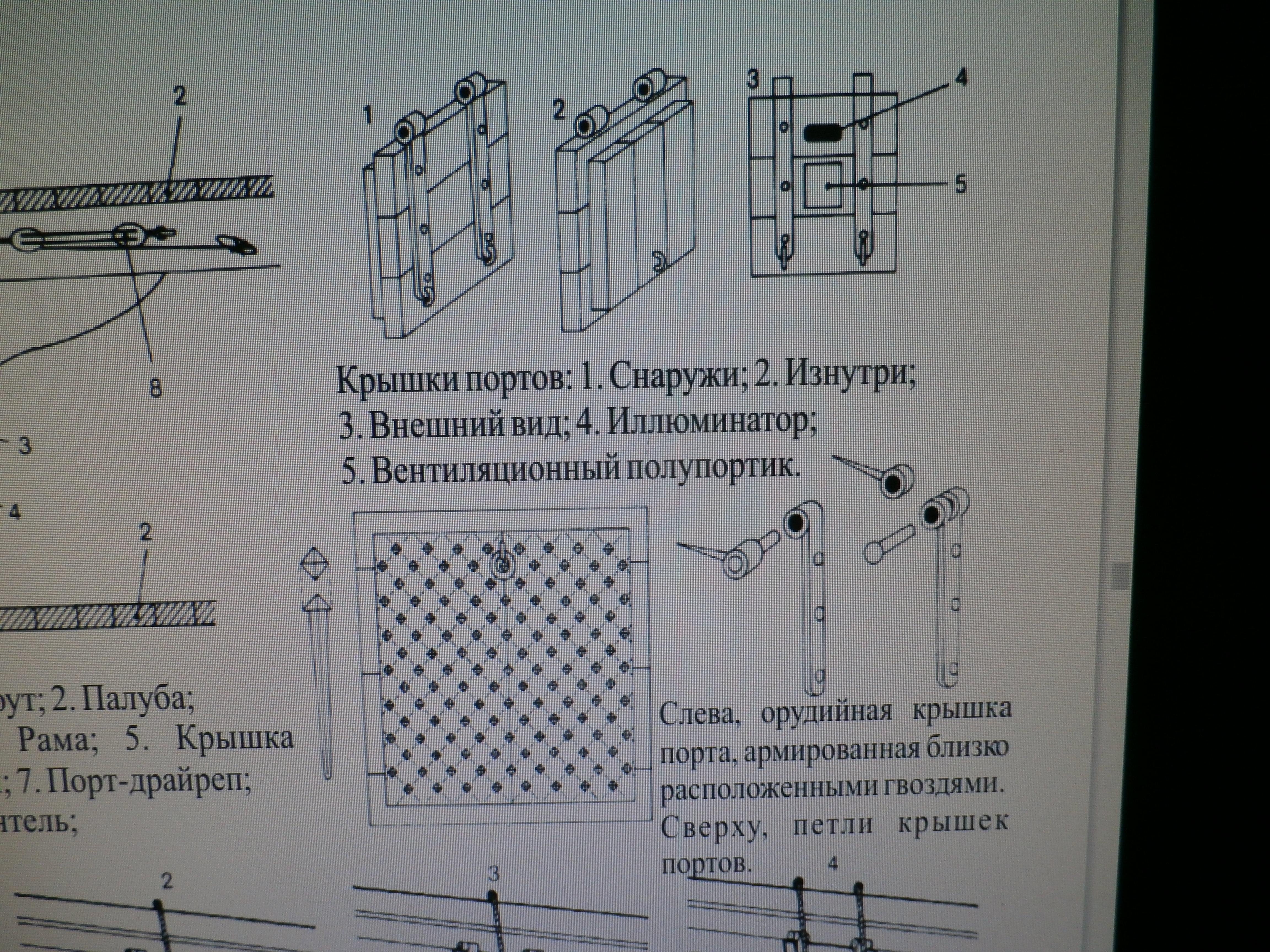

Oldman писал(а): 14 авг 2022, 23:40
Μιχαήλ Γ.Σ.(InTempo) писал(а): 14 авг 2022, 15:41 И может сам я не большой спец в столярке, но я полагаюсь на модель, которую делал человек строивший этот корабль.
А мне кажется,что человек просто сделал "смотрибельной" модель
= Столяр и плотник. Википедия. Хотя предметом обоих специальностей является работа с деревом, между ними имеются существенные различия. Работа столяров заключается в создании предметов быта и мебели из различных пород дерева и древесных материалов. Плотник же отвечает за создание более крупных деревянных конструкций (таких как дома, корабли) и, зачастую, всеx их элементов. На работе он использует набор плотницких инструментов, делая соответствующие соединения в подготовленном материале.
На фото выдержка - рисунок из книги В.Мондфельда "Модели исторических кораблей". Я думаю что таким же образом защищали судостроители не только конструкцию артиллерийских портов от разрушения, но и все двери выходящие на верхнюю палубу, изготовляя их как минимум двухслойными, где внутренний слой обычно был горизонтальным, а наружный вертикальным. Так что я вполне согласен с Сергеем (Oldman). Хотя по моему мнению неизвестный судомоделист явно перестарался изготовляя такое неимоверное количество микроскопических гвоздиков. Да и по статике сооружений известно, что при слишком близком и многочисленном креплении жесткость конструкции деревянной двери или стены резко падает. Хотя возможно я ошибаюсь

Думаю ваш пример с крышками пушечных портов по Мондфельду, совершенно справедлив, уважаемый Сергей Николаевич! Правда Вы почему-то потом сами же себя начали оправергать рассуждая, что такое их количество сделает конструкцию более слабой.
P.S. А неизвестный судомоделист вполне себе известен, это Мэттью Муллан, человек построивший "Нуестра Сеньора де ла Сантисима Тринидад" 1769.

Μιχαήλ Γ.Σ.(InTempo) писал(а): 15 авг 2022, 12:42 Думаю ваш пример с крышками пушечных портов по Мондфельду, совершенно справедлив, уважаемый Сергей Николаевич! Правда Вы почему-то потом сами же себя начали оправергать рассуждая, что такое их количество сделает конструкцию более слабой.
День добрый Михаил!
В моём предыдущем посту нет противоречия. Просто за неимением свободного времени я не хотел глубоко погружаться в эту тему. Дело в том, что если в деревянную доску вбивать гвозди в одну полоску,один за другим с не большим расстоянием, между гвоздями, то при ударе или большой нагрузке на данную доску она, эта доска , расколется. Расколется как раз в доль этой полоски. О чем и предупреждает Статика сооружений. Судостроители знали об этом или возможно догадывались, поэтому гвозди как защиту распределяли по всей площади сооружения не полосками а в виде равномерной сетки. При устройстве арт крышек порта в эстетических целях ( иначе борт корабля выглядел бы в заплатках) наружная сторона крышки обычно собиралась из горизонтально поставленных досок которые были как бы продолжением досок наружней обшивки, а внутренняя сторона крышки порта - естественно из вертикальных , вот там то мастера и приколачивали свои гвозди...
Для мастера судомоделиста оформление открытых крышек портов гранеными гвоздями дополнительный бонус в декоре его любимого детища...
P.S Прошу извинить меня за мою серость но я действительно не знал о существовании Мэтью Муллана. Но перед его терпением и настойчивостью я снимаю свою шляпу!

Shuriksun писал(а): 16 авг 2022, 04:08 Михаил прошу прощения, я так и не понял, Мэттью Муллан это конструктор Сантисимы, Вы хотите сказать, что он же создал модель этого корабля и эта модель до сих пор доступна к обозрению?
Все верно. Эта модель была создана, как и принято тогда было, для принятия проекта на специальной комиссии, её автором Мэттью Мулланом (Matthew Mullan), или как его называли на испанский манер Матео Муллан (Mateo Mullán). Модель находится в Военно-морском музее Мадрида. Но не будем забывать, что модель имеет вид соответствующий году спуска корабля в 1769 году, поэтому отличается от того, что мы собираем теперь. И всё-таки, для внимательного читателя, является, как мне видится, кладезем знаний 😉

керва писал(а): 15 авг 2022, 16:01 ... поэтому гвозди как защиту распределяли по всей площади сооружения не полосками а в виде равномерной сетки...
Так может их и не забивали вовсе, чтобы не расколоть доски! Может это гранёные шляпки железных шпилек?

Μιχαήλ Γ.Σ.(InTempo) писал(а): 16 авг 2022, 06:28 Так может их и не забивали вовсе, чтобы не расколоть доски! Может это гранёные шляпки железных шпилек?
Возможно, но автор четко пишет : = орудийная крышка порта, армированная близко расположенными гвоздями... =
Я предполагаю, что судостроители предварительно надсверливали доски порта (что бы снять напряжение в доске) отверстиями меньшего диаметра, а уж после вбивали нужный гвоздь. Но обратите внимание граненая шляпка гвоздя была идеальной защитой крышки порта в случае встречи с каменным или чугунным ядром противника. Грани шляпки , при встрече, направляли ударный полет ядра - в сторону (рикошет).
