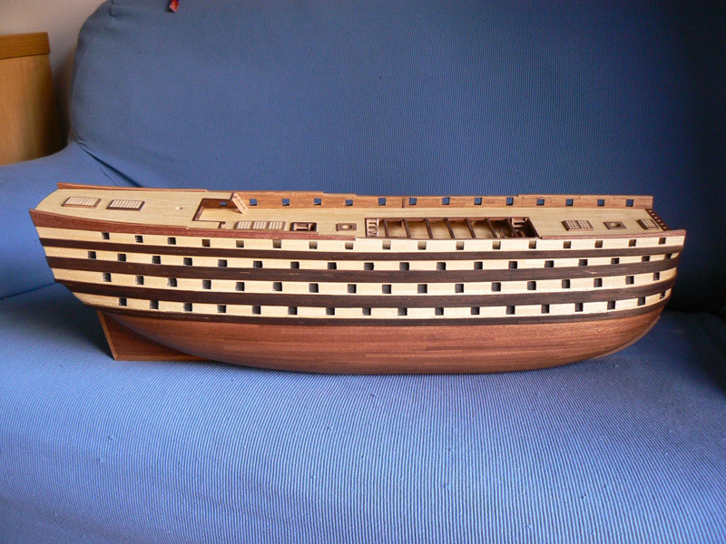

Очень интересно, там где у Вас выкраска, на палочке написано орех, цвет какой то красноватый, с фиолетовым, орех же чисто коричневый. А тик не зеленоватый, он скорее светло коричневый, ближе золотистому, бывает темнее, но всё же золотистый. Морилка неадекватная, лучше использовать "цвета дуба", светлого и тёмного, они реалистичней под тик, орех. Под красное дерево можно использовать ольху, близка по цвету и текстуре.
Граб, как одна из самых твёрдых пород, которые мы используем, прекрасно протравливается. Тут зависит скорее от смолистости, а не твёрдости.
Тика у меня нет, но есть орех, сверху рейки манзонии, тоже как орех. И табличка.

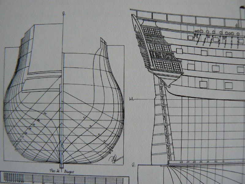

Рассчитать их очень просто. У Вас есть длина корпуса(силовой набор), который Вы будите обшивать. Длина рейки 300мм., ширина 5мм. Ниткой, верёвкой, или пр. Мерить длину и высоту, получите нужное кол-во реек. Порты прорезаются потом, в обшитом корпусе. Цвет реек лучше менять по бархоутам(кроме днища), но раньше, чем придут журналы, Вам ни кто ничего не скажет и не напишет, так было в предыдущих патворках. Лучше найти иностранную сборку, которая была раньше(если была), там смотреть. На фото, что нашёл быстро, посчитать не сложно.
https://modelshipworld.com/topic/8514-s ... ull-model/ - Думаю по корпусу более менее понятно.

Уважаемый Azet спасибо за фото.
Посчитать количество реек не проблема, а откуда и куда мерить не понятно (я про вертикаль). На ваших фото тёмные планки кладут по верх белых,, но на плакате, обложках, фото на сайте-они встык, бархоут всего одна рейка. И из этого не понятно как мерить- считать?

Вы немного не внимательны - фото с сайта деа. Бархоуты есть, тонкие, но думаю расшить нужно будет, так реалистичней. Они предложат клеить бархоуты внахлёст на обшивку, это и будет делить вашу окраску. Вертикаль, посчитайте по фото поштучно, реек у Вас будет с большим запасом, если пара, тройка лишних будет покрашена, не страшно.

Ну розовая подставка, это как слон(во сне), розовая. Цвет для древесины крайне не естественный.
На фото слева - ольха(термо), справа - сапеле(красное дерево), очень тёмный, обычно до золотистого коричневого, бежевого. Согласитесь похожи.

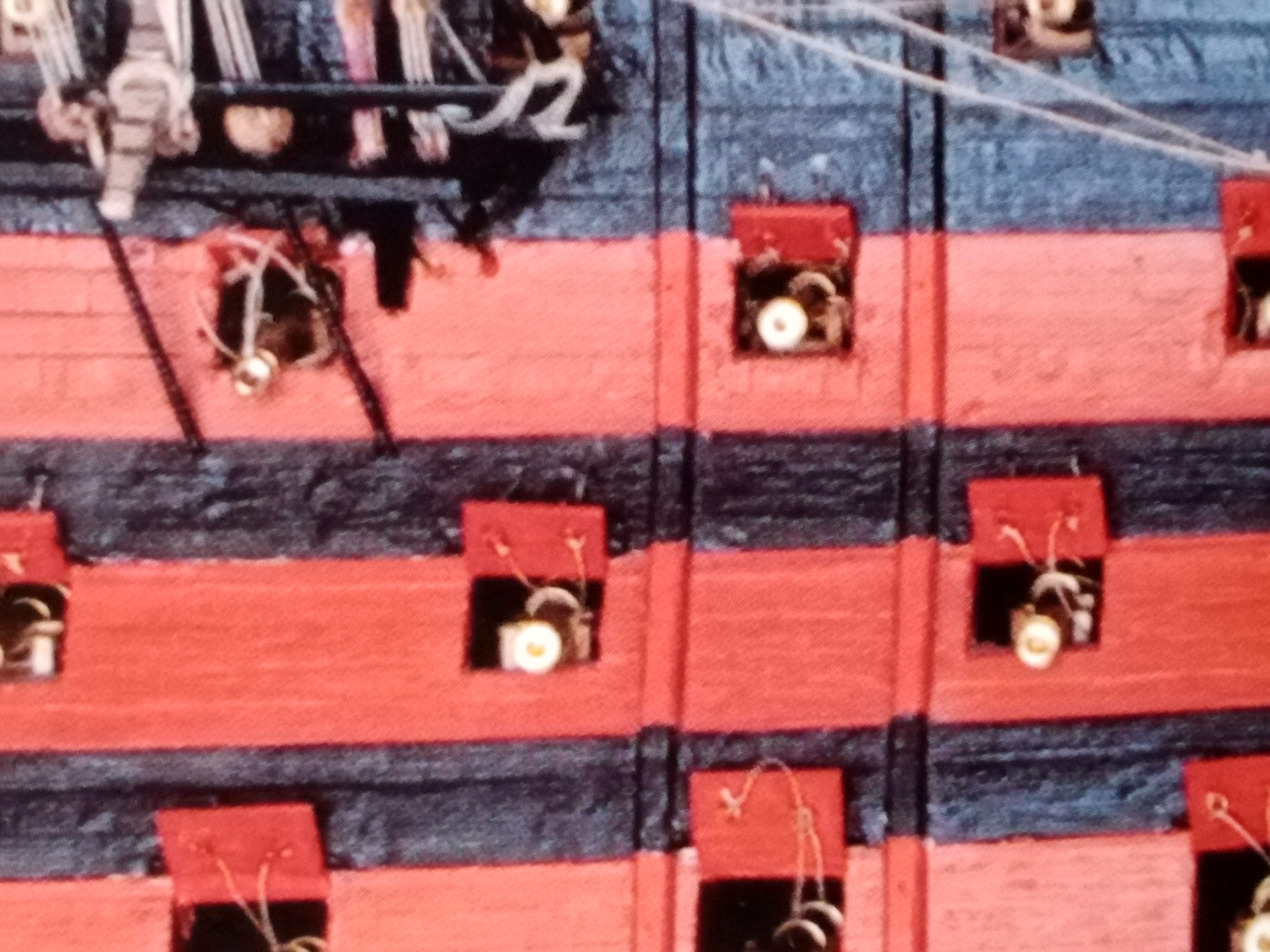

Сообщение Алексей Владиславович Пономарёв » 26 авг 2022, 17:41
Вот мой опыт, лак матовый использовал

Сообщение Алексей Владиславович Пономарёв » 26 авг 2022, 21:38
Вот так как-то
