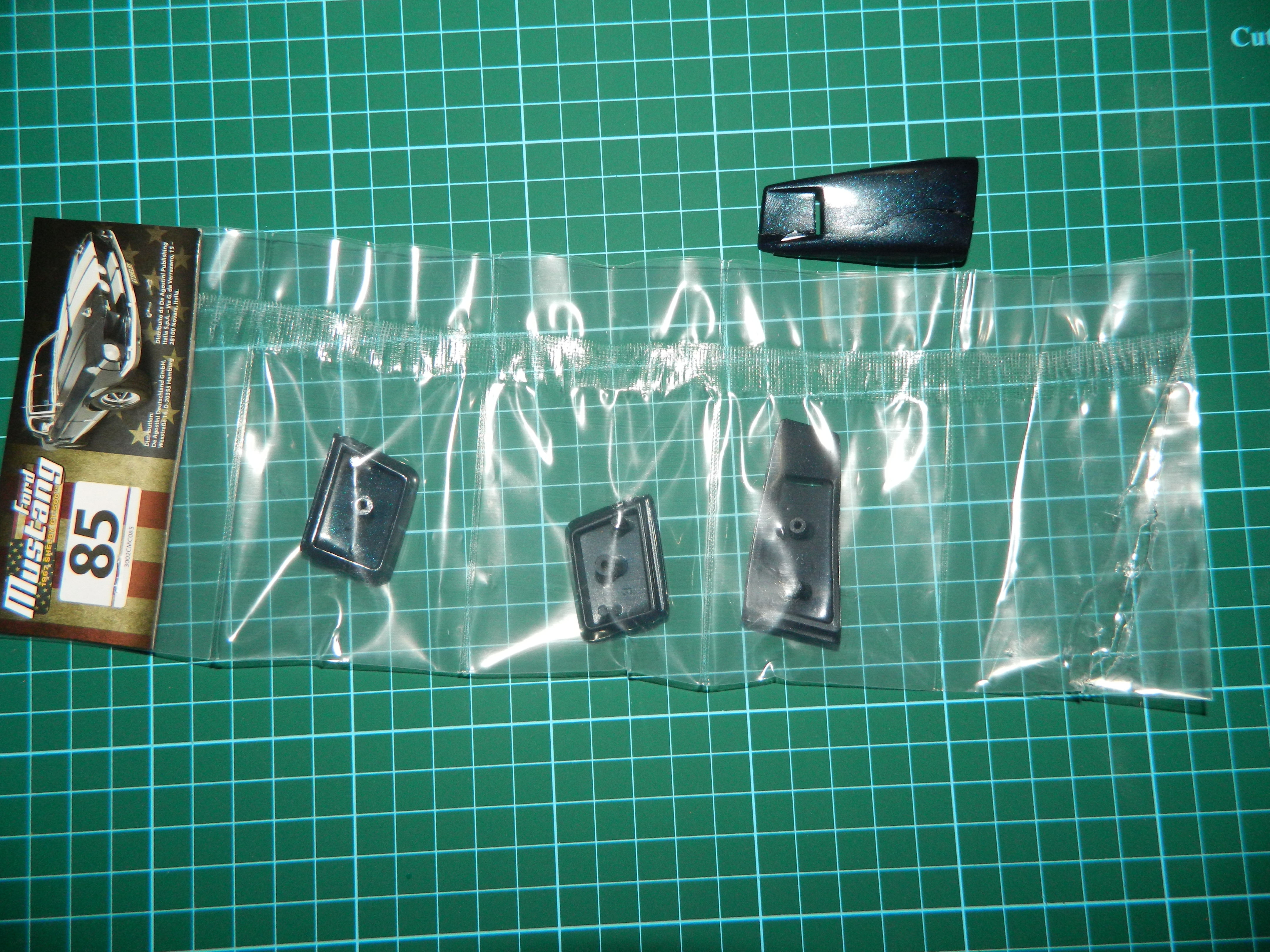

Вы хоть проверяйте вложения перед отправкой... Опять решение по замене и замену ждать... Как так можно было сломать?
