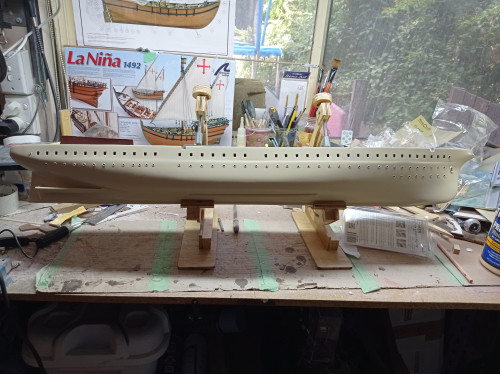

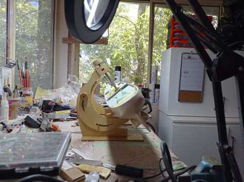

Доделал я поворотный стапель,
выглядит он не так красиво, как на картинке, но работает.
У меня сейчас Штандарт стоит на стапеле, но места для "Троицы" должно хватить.
По поводу устойчивости, конструкция довольно устойчивая.
Оба крепления связываются вместе с кораблем и получается вполне не плохо.
Потянул корабль за борт, толкнул: едет по столу, но желания перевернуться не возникло.
Единственное замечание, я делал из 6мм фанеры, лучше брать восьмёрку.

как обещал, выкладываю выкройку двух основных деталей поворотного стапеля.
IMG_20221226_0003.pdf
Каждая деталь влезает на лист А4
(1.09 МБ) 443 скачивания
Остальное доработать напильником! ;)

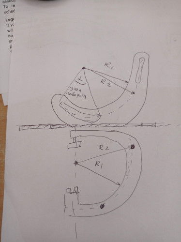

Немножко доработал поворотные прорези для увеличения стабильности.
Крутится стапель хорошо, но я бы форму доработал - она не оптимальна, но "Троица" должна влезть.
Я набросал, как по идее можно доработать стапель. (Основная идея)
По идее, точка вращения стапеля должна находиться на ДП модели (прямо над килем)
Извиняюсь за каракули. Надеюсь, основная идея понятна.
По идее, прорези можно увеличить так, чтобы добавить обратный угол (чтобы корабль наклонялся палубой вперёд. Не знаю, правда, нужно ли это.
Последний раз редактировалось Shuriksun 28 дек 2022, 13:09, всего редактировалось 2 раза.

Сообщение Oldman » 28 дек 2022, 07:41
Чтобы добавить обратный угол прорези удлинять не надо. Достаточно просверлить дополнительные отверстия под зажимной болт и штифт на противоположном конце дуг.

Сообщение Shuriksun » 28 дек 2022, 13:06
Там направляющая внизу и болт.
Оба приклеены.
Можно врезать гайку вместо болта и направляющую сделать съемной.
Но по моему, чем проще, тем лучше :-)

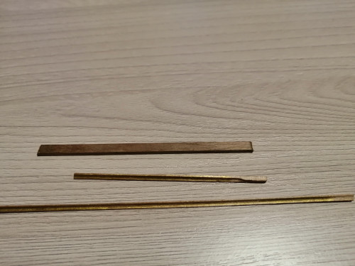

Здесь конечно проверял пасту, но рейка профилирована как раз "скрябалкай". К слову эта паста не особо пригодна для подобных поверхностей. И сохнет долго. На берёзу легла не плохо, а с ореха через неделю просто всё пальцем стёр. Для неровных и брошированных поверхностей самое оно то.

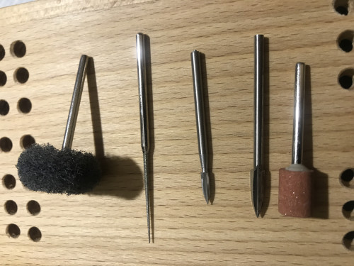

Ну и про фрезы и шлифовалки. Вы не показали фрезы для гравировки, и длинные тонкие алмазные конусы.И обычные абразивные насадки - цилиндрические разных размеров, конусные и в форме параболы. а иногда ими удобно обрабатывать некоторые детали. Фото покажу чуть позже.

Обещанные фотографии. Фрезы для гравировки имеют 3 размера. Здесь самая большая и самая малая. И шлифовальный диск из нетканого абразивного материала. Имеет 5 или 6 номеров зернистости, удобно шлифовать фасонные реечки - он принимает форму профиля.
Re: Ручной инструмент, приспособления,станки для успешного строительства модели Сантисима Тринидад
Сообщение Oldman » 28 дек 2022, 17:44
Надеюсь здесь видно получше.
Думаю что ещё что-то можно найти.

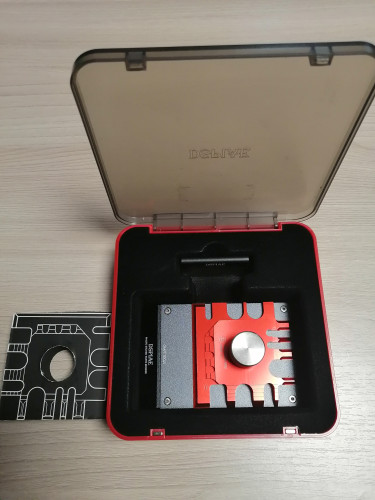

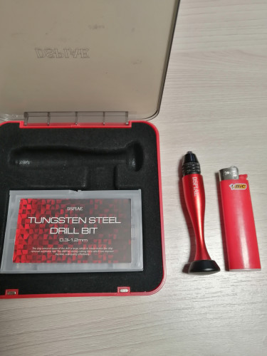

К празднику надарил себе немного подарков.
Давно хотел себе сгибатель травлёнки, как то пользовался двумя алюминиевыми пластинами, зажатыми в тиски, теперь эти времена(надеюсь)ушли в прошлое. Что могу сказать, качество материала идеальное, винт подпружиненный, пластиковый бокс, упаковка отличная, внешний вид впечатляет.

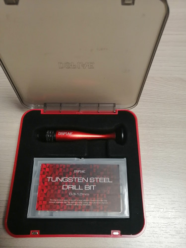

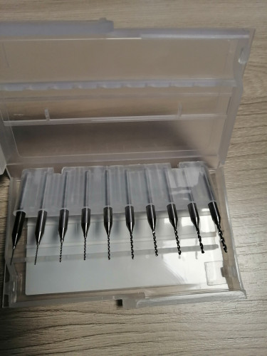

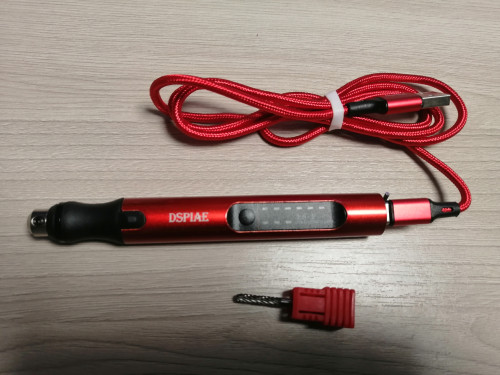

Так же обзавёлся ручной сверлилкой. У меня, очень давно, давно, есть Тамиевская, но в определённом моменте, что то пошло не так и приходится цангу зажимать пассатижами, всё равно сверло норовит выпасть. Эта имеет трёх кулачковый патрон, что несомненно добавляет ей универсальности. И да, хвостовик сверла 3,2(3,175) - подходит так же для гравёров.
Сообщение AZET » 28 дек 2022, 18:34
Эта сверлилка электрическая, очень компактная, три скорости вращения. Частенько даже гравёр бывает слишком большим и не удобно сверлить в трудно доступных местах. Длинна 120мм., в диаметре 17мм. В комплекте даже фрезу положили. Но есть пара, на мой взгляд больших, недостатков.
1. Нет зарядного блока, только шнур USB, в инете пишут, что от телефона не подходит - сгорит, на упаковке ничего не написано про вольтаж и амперы(не нашёл). Пишут обычную надо, вообщем пока ХЗ.
2. Парона нет, только цанга, зажимается двумя буксами - шестигранником. Максимальный диаметр 3мм, конечно это основной для фрез. А для свёрл? Там 3,2мм.
Сообщение Oldman » 28 дек 2022, 19:28
AZET писал(а): ↑28 дек 2022, 18:34 Эта сверлилка электрическая, очень компактная, три скорости вращения. Частенько даже гравёр бывает слишком большим и не удобно сверлить в трудно доступных местах. Длинна 120мм., в диаметре 17мм. В комплекте даже фрезу положили. Но есть пара, на мой взгляд больших, недостатков.
Позвольте мне вам сказать некоторые мои мысли.
1. если со сверлилкой идет шнур USB значит напряжение не может превышать 5 вольт.
2. Если она аккумуляторная, то в ней стоит литий ионный или литий полимерный аккумулятор, напряжение заряженного 4,2 вольта, ток зарядки от 0,5 А (нормальная) до 2А - ускоренная. Если пишут что сгорит, то скорее всего нет платы защиты аккумулятора, а он при перезаряде может загореться, и потушить его можно двумя способами - закопать в песок, или выкинуть на улицу, пусть догорает. Лечится применением зарядного с защитой, или зарядкой через плату защиты. Кстати пишут что не подходит зарядка ускоренная, что и не удивительно, ведь там напряжение 9 или 12 вольт. А вот обычная, на 5 вольт подойдет. Хотя есть сомнения, что у нее есть мозги, позволяющие переключить зарядное, а без мозгов хорошее зарядное будет выдавать 5 вольт.
Очень интересно сколько проработает на одной зарядке. Обычно обещают много, а на деле получается пол часа.
Посмотрел. Мощность у нее 10 ватт и ток 300Ма. Думаю что будет слабовата. Расскажите свои впечатления.
Последний раз редактировалось Oldman 28 дек 2022, 20:00, всего редактировалось 1 раз.

Сообщение AZET » 28 дек 2022, 19:41

Как же не показал - верхний набор мягкие металлы и стекло,так же дерево.
Второе фото алмазное напыление.
Абразивных насадок полно, разных диаметров. Зачем это, если мы здесь о деревяшках.
Сообщение AZET » 28 дек 2022, 20:01
Oldman писал(а): ↑28 дек 2022, 19:28
AZET писал(а): ↑28 дек 2022, 18:34 Эта сверлилка электрическая. Но есть пара, на мой взгляд больших, недостатков.
2. ...напряжение заряженного 4,2 вольта, ток зарядки от 0,5 А (нормальная) до 2А - ускоренная. Если пишут что сгорит, то скорее всего нет платы защиты аккумулятора. Лечится применением зарядного с защитой, или зарядкой через плату защиты.
К великому сожалению, для меня это тёмный лес - решительно ничего в этом не понимаю. Понял, что данный девайс, новинка и видимо не только в России, есть у американцев, но у них всё другое, пишут от компа можно зарядить, тут не знаю.
По сути не важно сколько это проработает по времени, главное нужно научиться заряжать. Скорее длительных работ и большой нагрузки не будет. Планирую работы на самой модели. Для работ на отдельных деталях есть обычный гравёр. Стоимость не высока, но хотелось бы, не допускать ошибок.
Там еще есть насадка для торцевой шлифовки, с клейкими блоками разной зернистости. Но круговая шлифовка оно еще то... Думаю что с Проксоновской она не сравниться.
Вообще то продукты DSPIAE поражают своим качеством, надеюсь и здесь не подведёт.

Я не так выразился. На моем фото фрезы для резьбы по дереву. У них три зуба, но режут и гравируют дерево они на ура.
Лично я иногда использую абразивные насадки, но конечно редко. И "иголку" алмазную у вас не увидел.А я использую такую часто.
