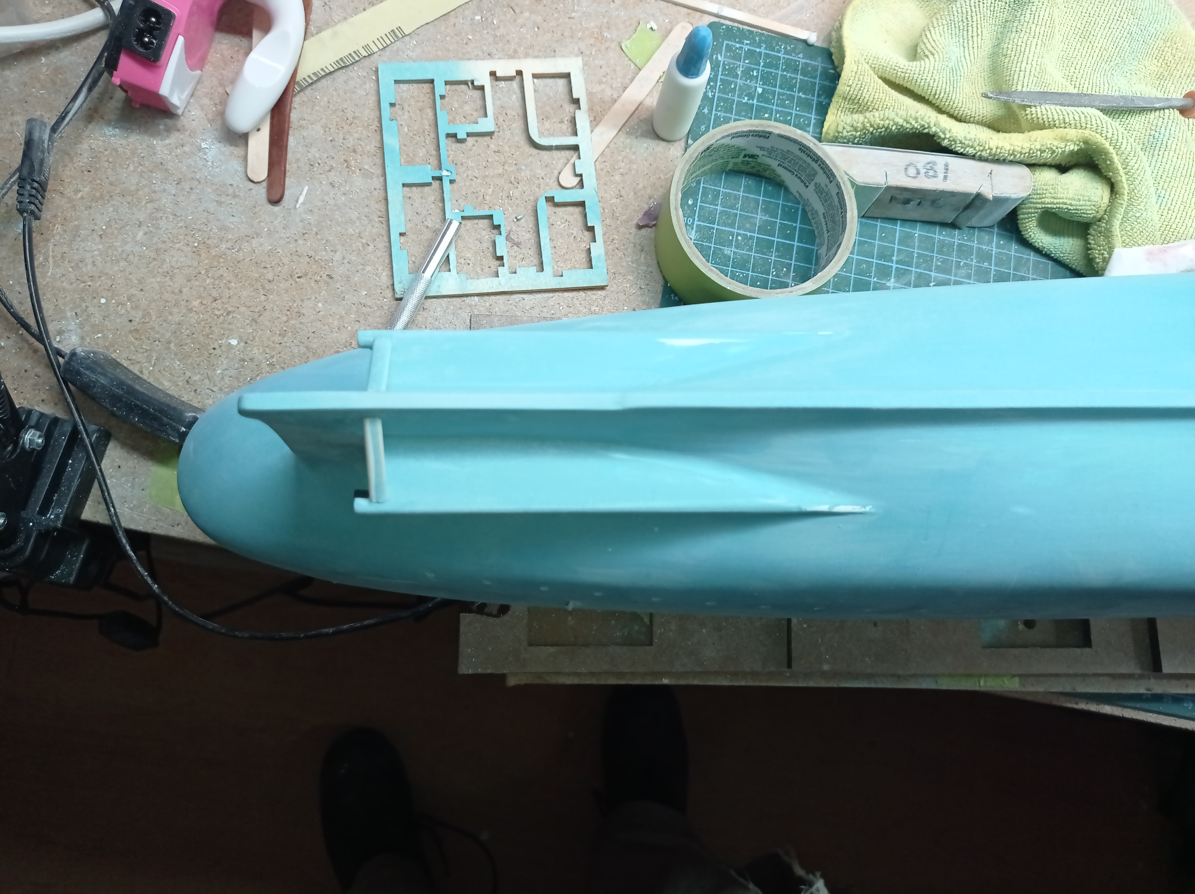

Я обнаружил, что попытки улучшить ни к чему не приводят, так что нижняя часть корпуса объявлена готовой к покраске!
Боковые (скуловые) кили установил непосредственно на скулу. (Изначально хотел ближе к килю)
Обтекатели гребных валов не получились совсем идентичными.
На "большой" копии Штандарта каждый вал имеет два упора: сверху и снизу.

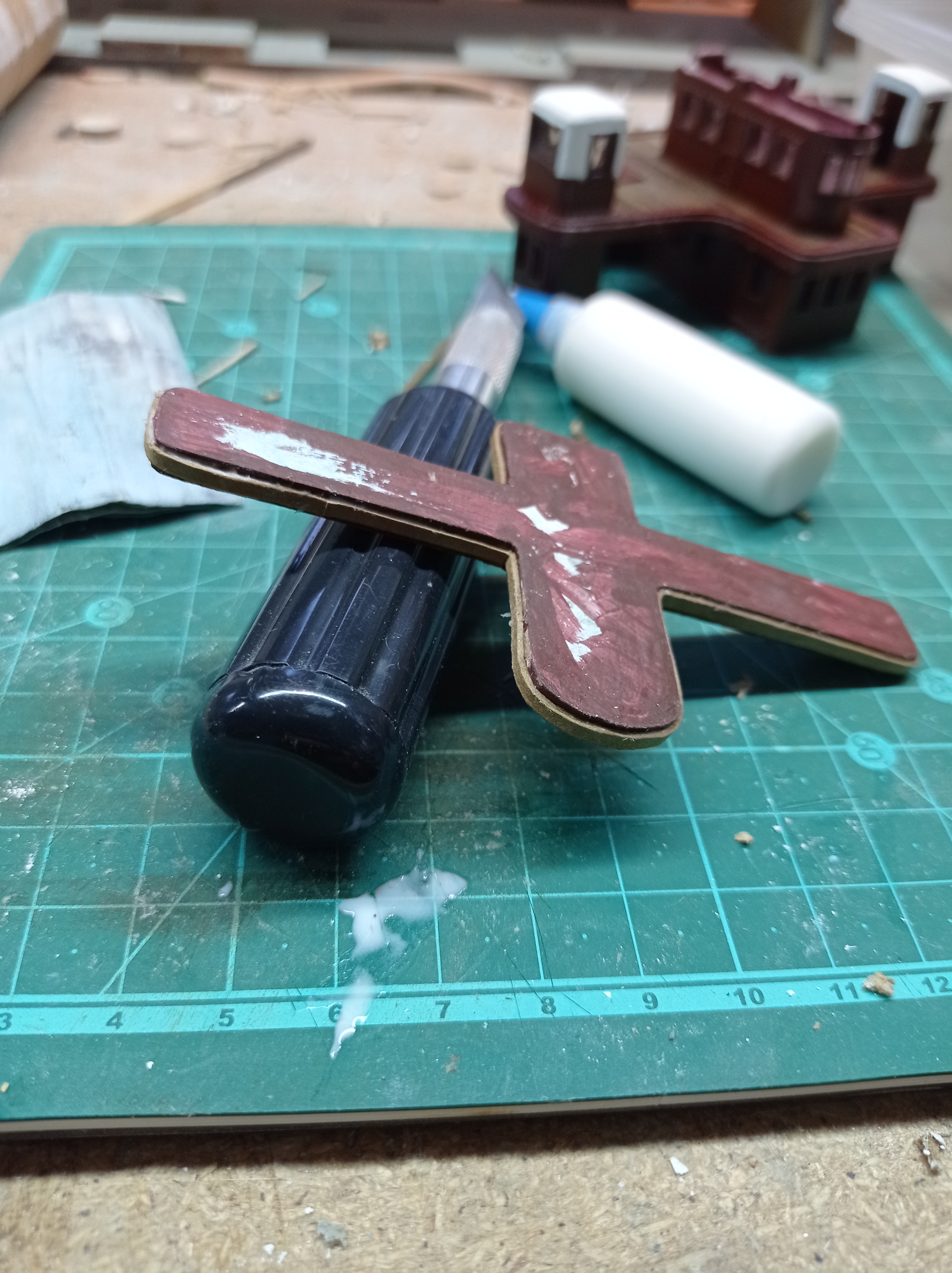

В результате, я решил сделать этот бардюр из нескольних слоёв тонкого картона.
Верхнюю палубу я приклею после того, как установлю леерные стойки на нижнюю, так работать проще.
Результат всё равно далёк от опригинала, но по мне, лучше, чем Деагастини предлагает.

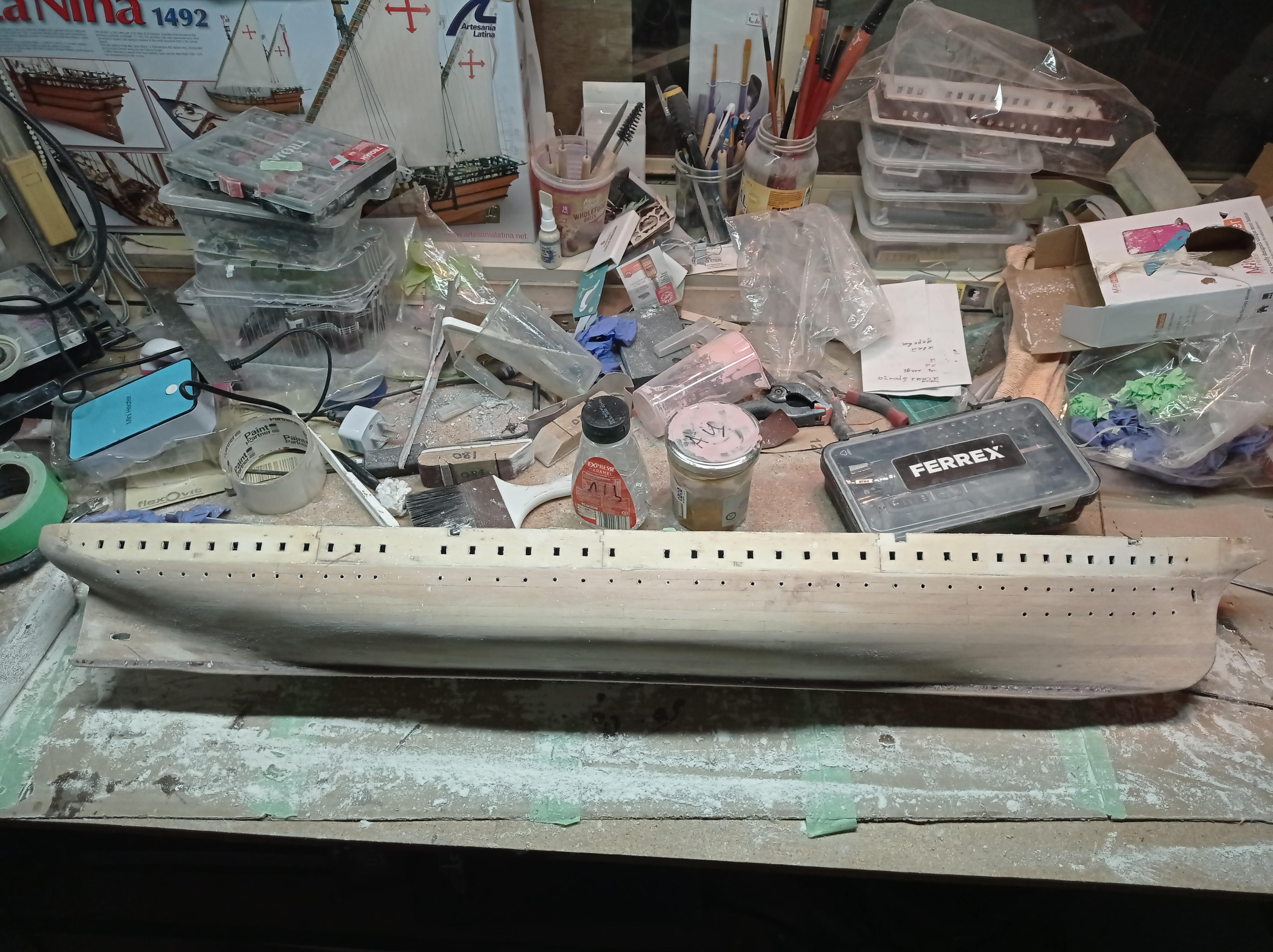

Случилась у меня великая печаль:
Перенес корпус домой из сарайки, оставил на неделю и, по видимому из-за изменения температуры и влажности, проступили все швы на уже подготовленном к окраске корпусе 😰.
Сижу, думаю, что делать...
Как вариант: отклеить все выступающие части, ошкурить до дерева, покрыть слоем стеклопластика и начать процесс шлифовки сначала.
Но это столько работы...
Может кто подскажет какой-нибудь менее трудоемкий вариант?

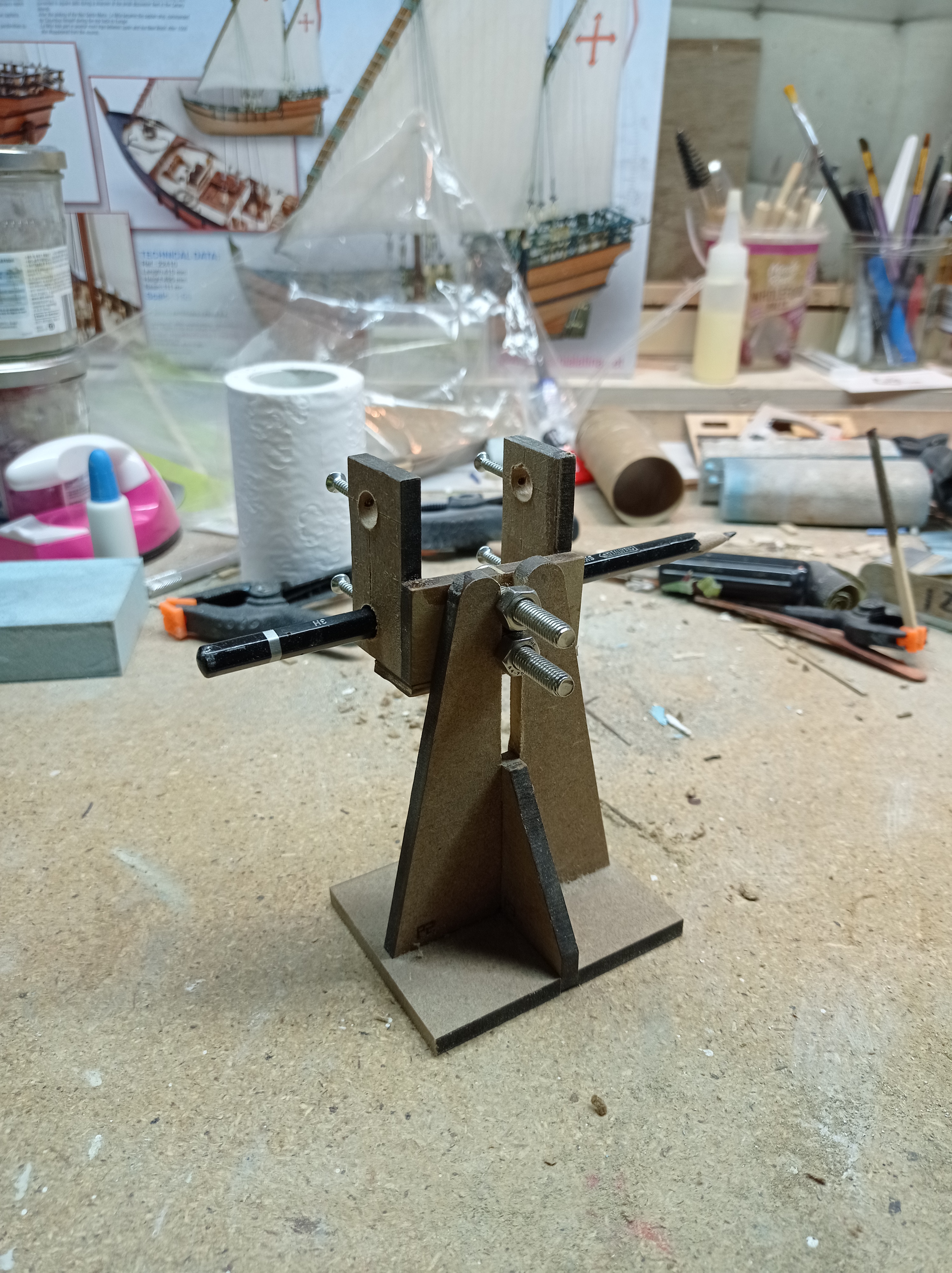

В расстроенных чувствах сделал рейсмус из остатков стапеля: он все равно одноразовый...

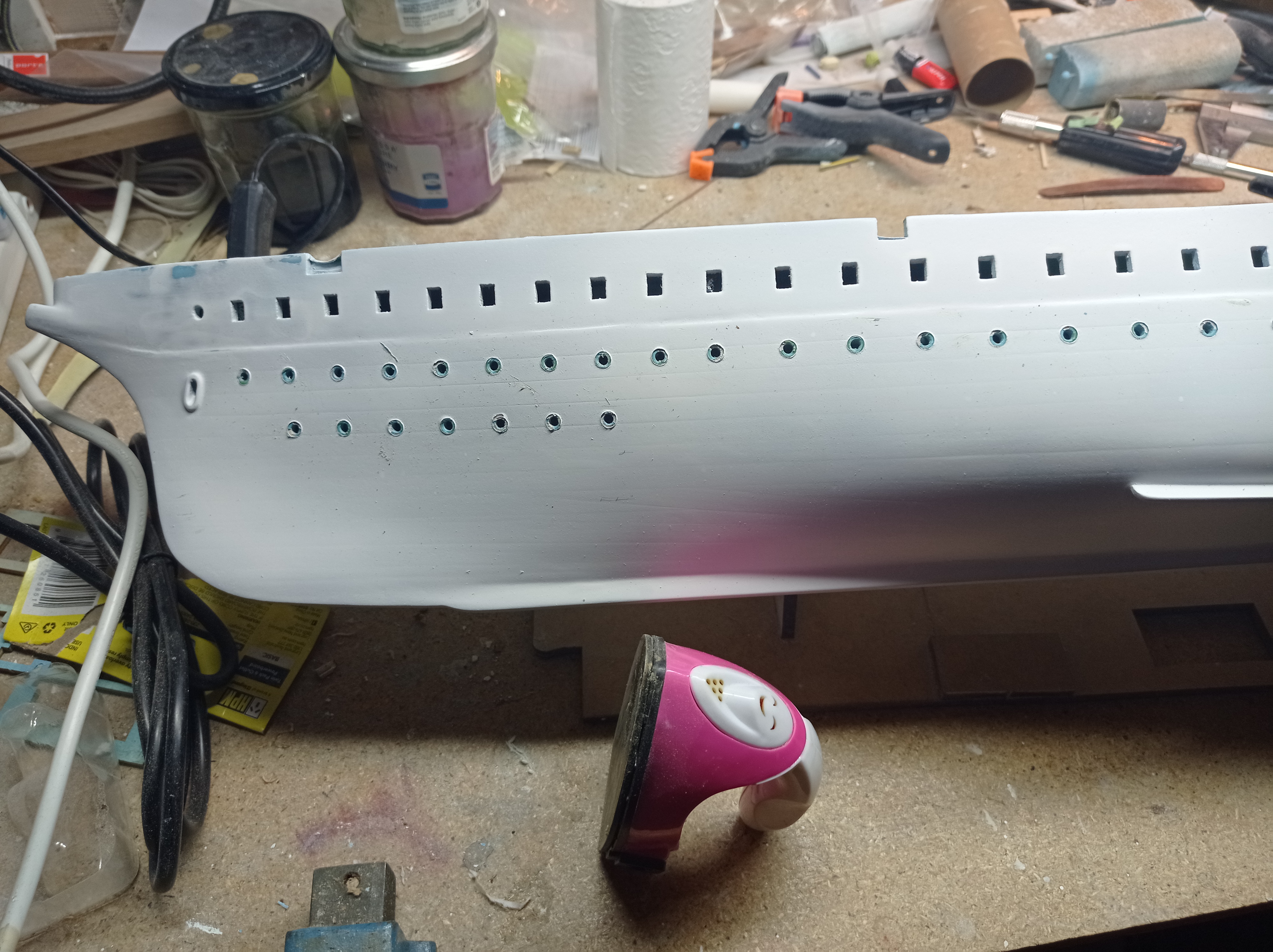

По совету коллег приступил к подготовке корпуса к последующей шпаклёвке корпуса.
Пока успел только иллюминаторы вынуть.
Будет время, буду шкурить.
На выковыривает иллюминаторов с одного борта ушло порядка 15 минут

Всё оказалось не так страшно, несколько итераций, шпаклёвки/шкурки/краски и корпу почти готов 😄
Жаль, между покраской и шкуркой приходится ждать неделю... (Решил сушилку сделать, но пока не сделал...)
Сушить дома приходится - тут воздух суше.

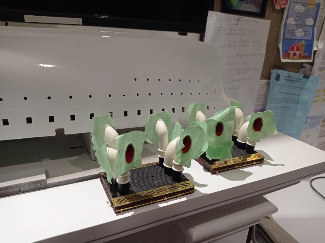

Пока вентиляционные трубы покрасил.
Всё сохнет долго, на покраску трёхцветных деалей больше недели ушло...
пришлось сушить, как носки на верёвке...
Чтобы аккуратно окрасить внутреннюю часть труб, пришлось вырезать такие "цветочки"...
