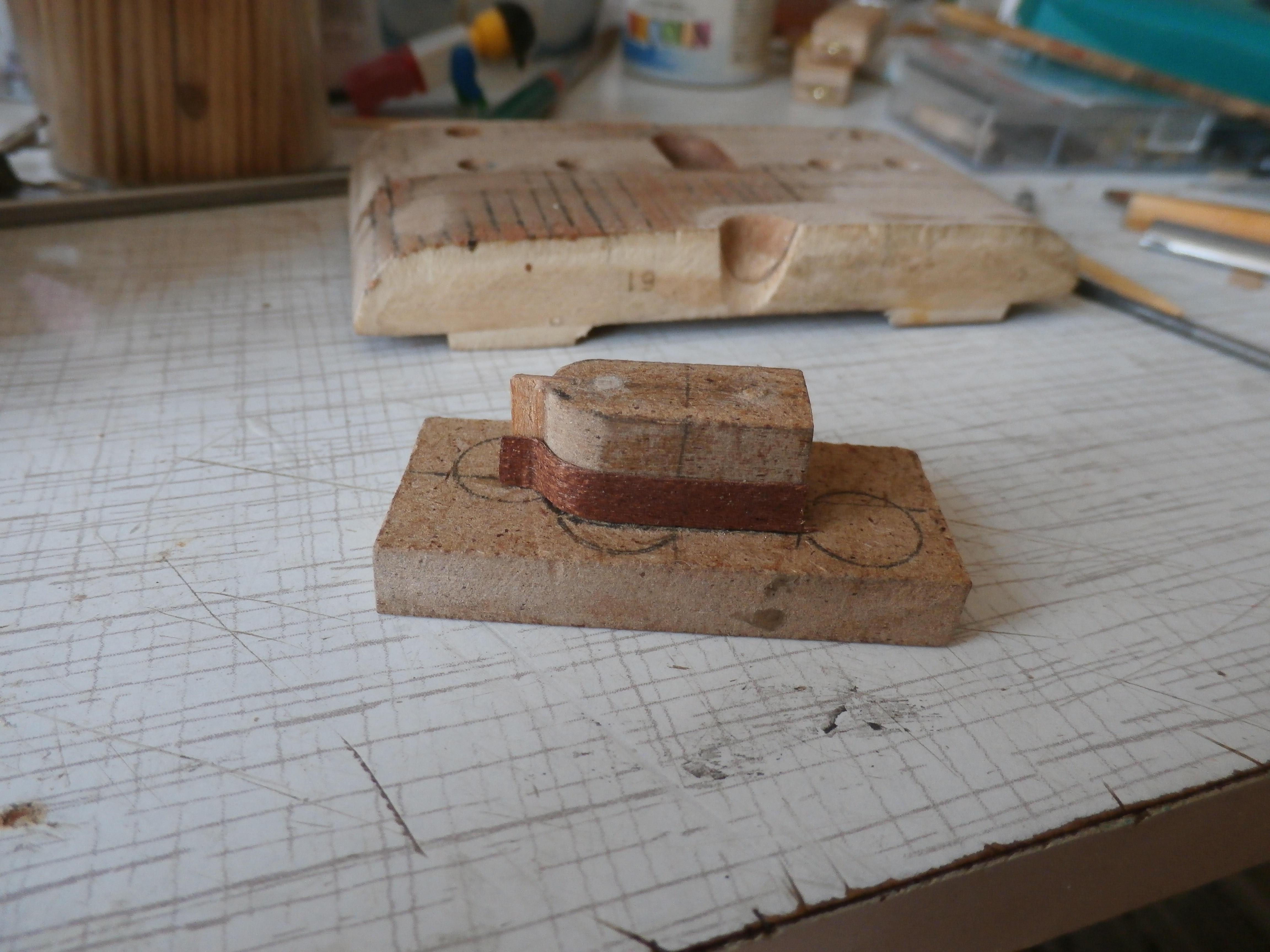

Первую деталь для будущего биг-хеда изготовляем в виде навеса над дверью носовой переборки корабля. Для того что бы изготовить этот навес изготовляем вот такую приспособу.
Дело в том, что согнуть обычную рейку, даже размокшую, даже распаренную для корабельной двери с размерами 10 Х 20 мм, причем так что бы левая часть была зеркально равна правой без приспособы практически не возможно. Ко всему, что бы придать колорит изделию налёта старины я себе запланировал навес чисто со сводом, стреловидный. Для кондуктора пустил материал МДФ.

Для изготовления навеса использовал рейки сапеле, предварительно размочив их в воде. Клеил клеем ПВА. Для того, что бы клей не прихватил места, где этого не требуется проложил пищевую пленку =стрэчь. Для формирования навеса использовал четыре реечки с каждой стороны. В качестве гнета использовал канцелярские прищепки. В итоге "операцией" своей я остался доволен... Удачи всем и главное Здоровья!
