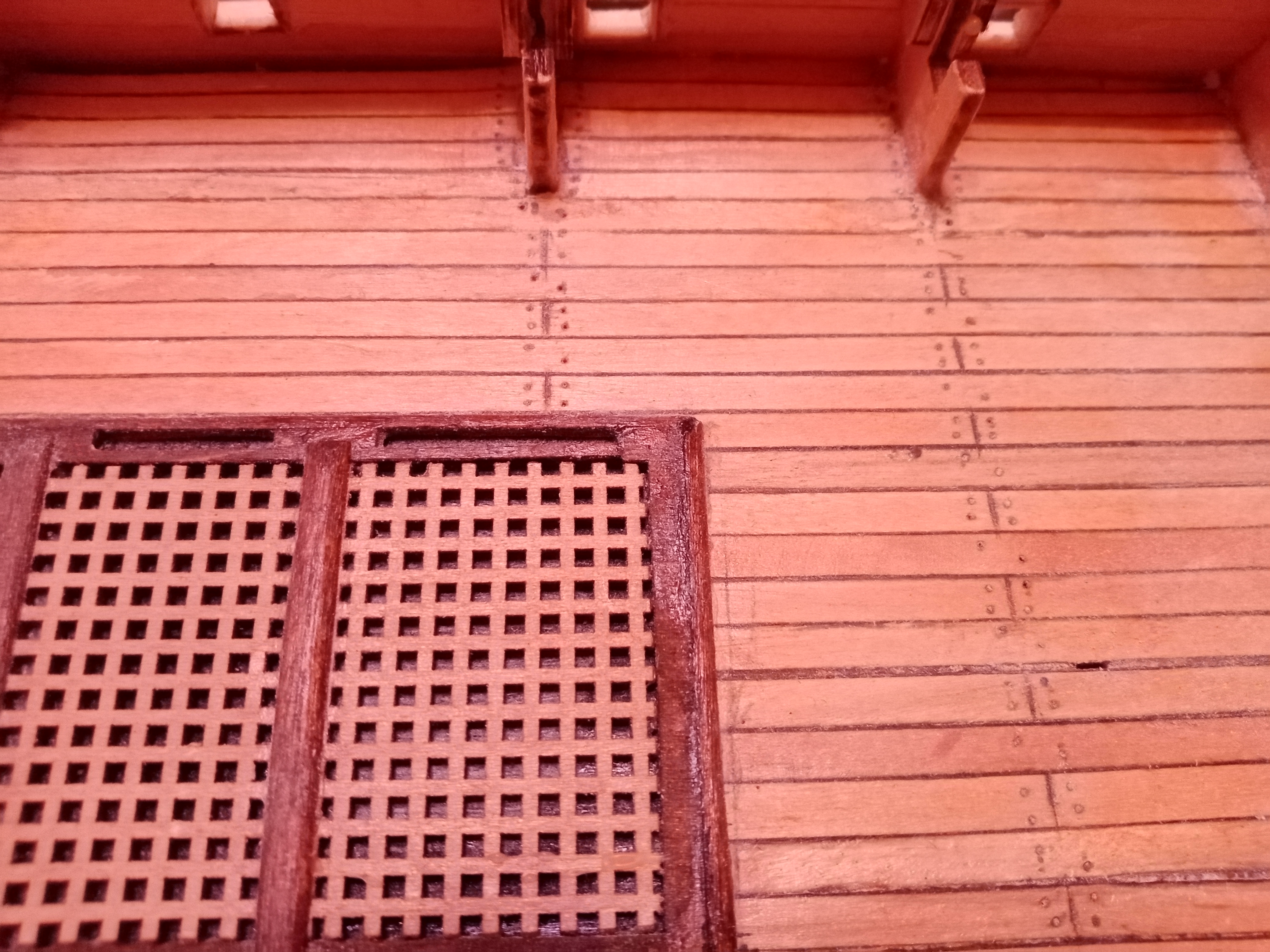

Plumbum писал(а): 25 фев 2023, 23:20 На доски буду резать гелевой ручкой опробовал, меня устроил результат. вот думаю шаблон сделать на нагели, а то сползает сверло.
А если шилом как керном а потом просверливать?
И каким диаметром сверлить? Мой шпон не поломается от сверления? Гарантии что вся площадь шпона приклеилась нету...
С гелевой ручкой я бы поостерёгся. Не покажите "кошку"? Очень интересен результат.
Шаблон не помешает и желателен, но можно размечать прямо на палубе твёрдым карандашом и без сильного нажима, всё сошлифуется. Не переживайте, за торчащие нагеля после обрезки и карандашную разметку, ничего с Вашими планками не случится. Начните шлифовать зерном 240, потом 380, итд.
Шилом тоже можно кернить, только без фанатизма, есть риск расколоть шпон в местах непроклея. Лучше кернить иглой от шприца, вращая зажатой в ручную сверлилку(обрезать не надо). Если есть не проклейка реек, то рано или поздно её придется устранять - "чижи", здесь обсуждалось как исправить.
Как вариант посмотрите эту страничку viewtopic.php?f=100&t=402&start=25 Тут про зубочистки, вообще посмотрите всю веточку, там всего три страницы. Кто то зубочистки шлифует на торцевой шлифовалке. С иголкой от шприца, сначала попробуйте на "кошках", не всем подходит.
Про ДУ сверла, Вам написал уже Сергей Oldman. Я только добавлю, чем больше вы будите уходить в минимальный диаметр, тем сложнее будет готовить зубочистки и свёрл испортите больше, 0,5мм - самое оно то.
На фото имитация нижней палубы. Берёза, карандаш и раскладка и нагели, ничем не покрыта. Конечно фото не айс, но другого нет.

Plumbum писал(а): 26 фев 2023, 09:27 ...кто что посоветует
Насколько я понимаю ширина вашего шпона 5мм, на мой скромный взгляд, это многовато для масштаба 1:84.
Коллега Oldman совершенно прав, не гвозди мы имитируем, а деревянные заглушки. Но и их диаметр, на реальном корабле, не больше дюйма, в нашем масштабе это 0,3мм... Вы, конечно можете попробовать повторить это, можете сделать это крупней, если Вас не смущает отступление от масштаба... но на мой взгляд лучше было потратить время на имитацию конопатки, это то, что точно будет притягивать взгляд. А так это пока выглядит как дивный паркет (имхо), но тут хозяин-барин, как говорится.

Сообщение Plumbum » 26 фев 2023, 14:44
Oldman писал(а): 26 фев 2023, 10:05 А какая толщина шпона?
На чистовую обшивку ДЕА даёт красное дерево толщиной 0,5мм, и шпон вполне шлифуется. Конечно все зависит только от вас. Насколько коротко вы его срежете, как и какой шкуркой будете шлифовать.
А если боитесь то есть пара технологий для новичков.
Просто, как обычно рекомендует ДЕА нарисуйте карандашом или наколите и промажьте цианокрилом. Потом снимите клей циклей. Можно стыки и наколы заполнить красителем или краской и тоже циклевать. Но все лучше пробовать на «кошках». Сразу на палубу лучше не пытаться лезть.
А на палубе мы имитируем не гвозди, их в нашем масштабе не видно будет, а деревянные пробки, которыми закрывались гвозди для защиты от морской воды. Поэтому железо там не должно быть. А зубочистки всё равно надо подтачивать. И отверстия в 0,5 крупноваты для этого масштаба, но, думаю мельче у вас наверно не получится насверлить. Пробуйте.

Сообщение Plumbum » 26 фев 2023, 14:53
Μιχαήλ Γ.Σ. писал(а): 26 фев 2023, 12:48
Насколько я понимаю ширина вашего шпона 0,5мм, на мой скромный взгляд, это многовато для масштаба 1:84.
а вы можете выложить фото как вы делали имитацию конопатки и деревянных заглушек? Очень интересно!

Сообщение Μιχαήλ Γ.Σ. » 26 фев 2023, 15:26
Plumbum писал(а): 26 фев 2023, 14:53 ...
Мои успехи весьма скромны, на сегодня, до этого этапа я ещё не дошёл. Но у меня уже прикреплена груша, реечки 1 х 3, их я и планирую использовать на отделку палуб. Конопатку я буду делать наклейкой заранее чернённой бумаги на торцы реек, от имитации гвоздевания я решил отказаться, при нашем масштабе, я всё же считаю это необязательным.

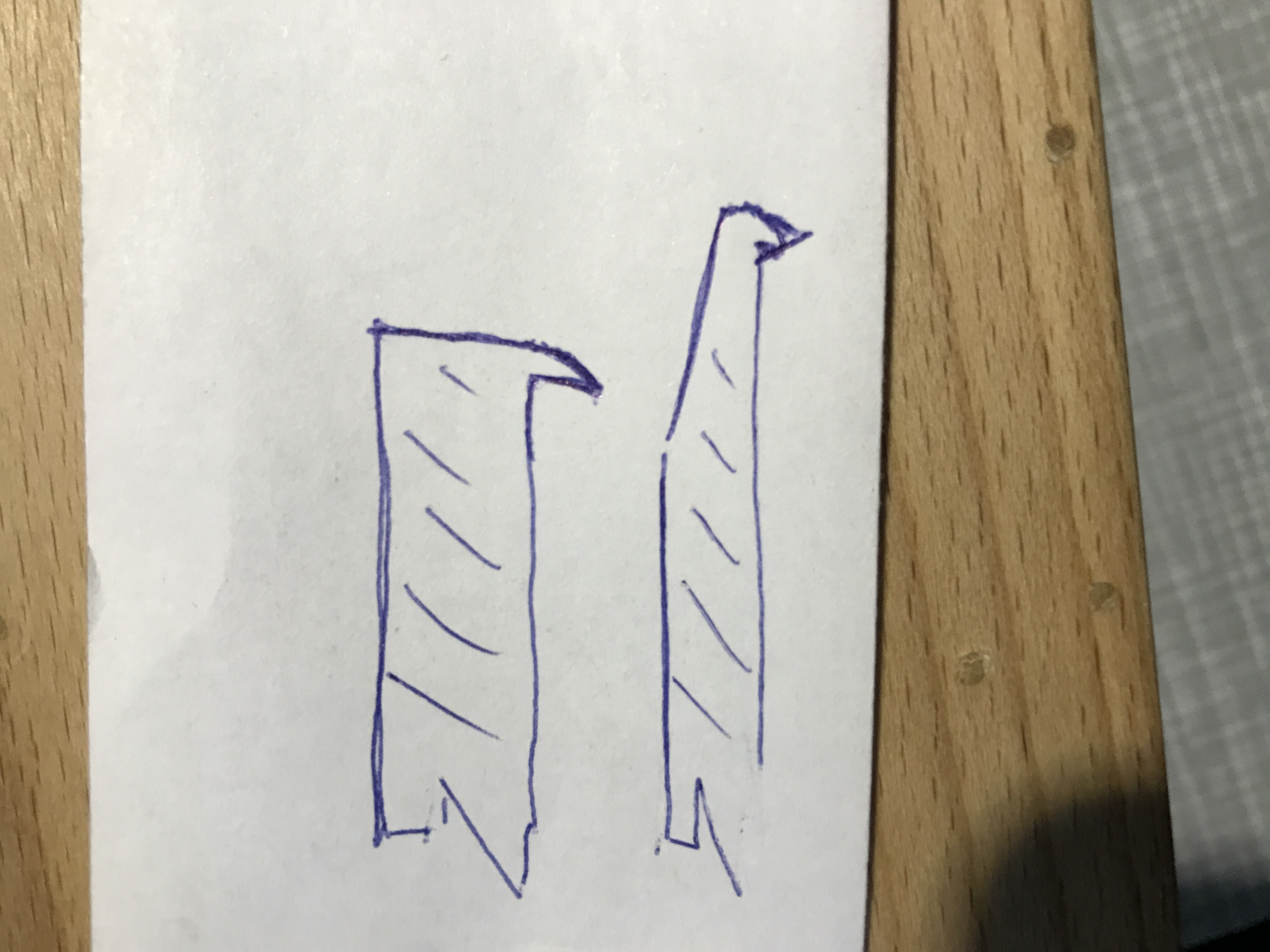

Сообщение Oldman » 26 фев 2023, 16:21
Алексей Владиславович Пономарёв писал(а): 26 фев 2023, 15:23 Циклю можно и самому сделать, если есть точило, полотно из быстрореза, даже любая плоская стамеска подойдёт, только точить надо до бритвенной остроты
А вот тут вы не правы.
Возьмите лезвие канцелярского ножа, и им уже можно циклевать, прямой отрезок стекла - отличная цикля. Цикля не режет, она соскабливает материал, и поэтому столяра не точили циклю "до остроты лезвия" а наоборот старались сделать заусенец на боковой пласти.
Я не парюсь и использую в качестве цикли вот такой нож
Примерно так выглядит заточка цикли
Как бы заточка ножа
Последний раз редактировалось Oldman 26 фев 2023, 17:17, всего редактировалось 1 раз.

Сообщение Александр Николаевич Борисов » 27 фев 2023, 10:51
Plumbum
С нижней палубой особо не замарачивайся, её потом не видно почти будет +будут стоять пушки, ведра, разные канаты и т. д используй её как кошку* для тренеровки.
В твоём случае, чтоб не переделавать нарисуй все карандашем(как ДеА советует) и лаком пакрой, от пыли и прочего.Я при прорезки портов палец сильно порезал, так вот с палубы покрытой лаком легко оттер, а на обшивке впиталось, хорошо что красить её будем потом. Фото палобы своей если хочешь вечером тебе скину.

Сообщение Plumbum » 27 фев 2023, 12:48
Oldman писал(а): 26 фев 2023, 10:30
А гель под лаком не расплывется? Пробовали? Я знаю что почти все гели плывут. Проверьте. Я жене для её ремесла очень долго искал. Нужны влагостойкие, но и они не все держат.
Расплылся.... Видимо осталось у меня два варианта:1-й переделать всё и по-новому уложить рейки если да то какие использовать, в смысле не размер и из чего.
2-й вариант оставить шпон и попытаться карандашом. Карандаш мягкий использовать?
Спасибо что вовремя остановили меня с гелевой ручкой.

Сообщение Александр Николаевич Борисов » 27 фев 2023, 15:47
Я простым HB рисовал, сначала гвоздиком проводил чтоб не большая глубина была, потом карандашем, но я так только стыки досок эмитировал. Получится ли по всей длине сделать иметацию канапатки не знаю, от твердасти руки зависит. И ещё совет если что обычной стеркой подтерай и не вздумай после карандаша наждачной проходить, грязи развежешь,!
И ещё раз говорю нижнию палубу не видно будет! Пушки видно будет, люк световой, а настил почти нет, не трать время на переделку, его ещё много понабится. Я одни порты соберал и выезал с нового года, сейчас дальше начал обшивку клеить, думаю к лету только к покраске корпуса подойду.

Сообщение Plumbum » 27 фев 2023, 17:26
Александр Николаевич Борисов писал(а): 27 фев 2023, 15:47 Я простым HB рисовал, сначала гвоздиком проводил чтоб не большая глубина была, потом карандашем, но я так только стыки досок эмитировал. Получится ли по всей длине сделать иметацию канапатки не знаю, от твердасти руки зависит. И ещё совет если что обычной стеркой подтерай и не вздумай после карандаша наждачной проходить, грязи развежешь,!

Сообщение Oldman » 27 фев 2023, 17:58
Plumbum писал(а): 27 фев 2023, 17:24
Oldman писал(а): 27 фев 2023, 13:13 Дать совет «диванного эксперта» какой гелевый карандаш может и не подплывёт?
Я же вроде, в личку вам написал... Про карандаш?
Извините, не так написал. Есть линеры. Они есть простые и влагостойкие. Имеют разный диаметр наконечника от 0,1мм и больше их используют художники, поэтому и искать их лучше в магазинах для художников. Но и здесь может так случиться, что написано влагостойкий а он потечет. Я вечером сделаю "кошку" линерами, которые использует жена, и отсниму. Насколько я помню они не текут под акриловым лаком.
Карандаш. Лично я использую твердый карандаш Т а чаще 2Т. Заточенный "лопаткой" он "прорезает" шпон и дает четкую линию. Под лаком она будет чернее, и смотрится нормально. Зато карандаш не мажет. Когда то пробовал мягкий карандаш - мажет. если делать карандашом "гвоздевание", то затачиваем его остро и часто подтачиваем. И да, не шлифуйте палубу после карандаша - размажете. Я пользуюсь только циклей.
И последнее. Если вы "стелили" палубу сплошным куском шпона, то не хватайтесь сразу за карандаш. Сначала процарапайте "доски" каким то резцом, ножом, отверткой и т.п. Но я как то сомневаюсь, что вам удастся прочертить доски - волокно шпона не параллельны, и ваш карандаш или резец будет стараться сорваться вдоль волокна, а это не всегда вдоль запланированной линии.
Последний раз редактировалось Oldman 27 фев 2023, 18:12, всего редактировалось 1 раз.

Домой добрался вот моя палуба, стыки гвоздём, а потом карандашем, нагели сверлил 0.5 и карандашем(с деревянными не захотелось вазится, может на основной палубе и заморочусь
