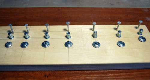

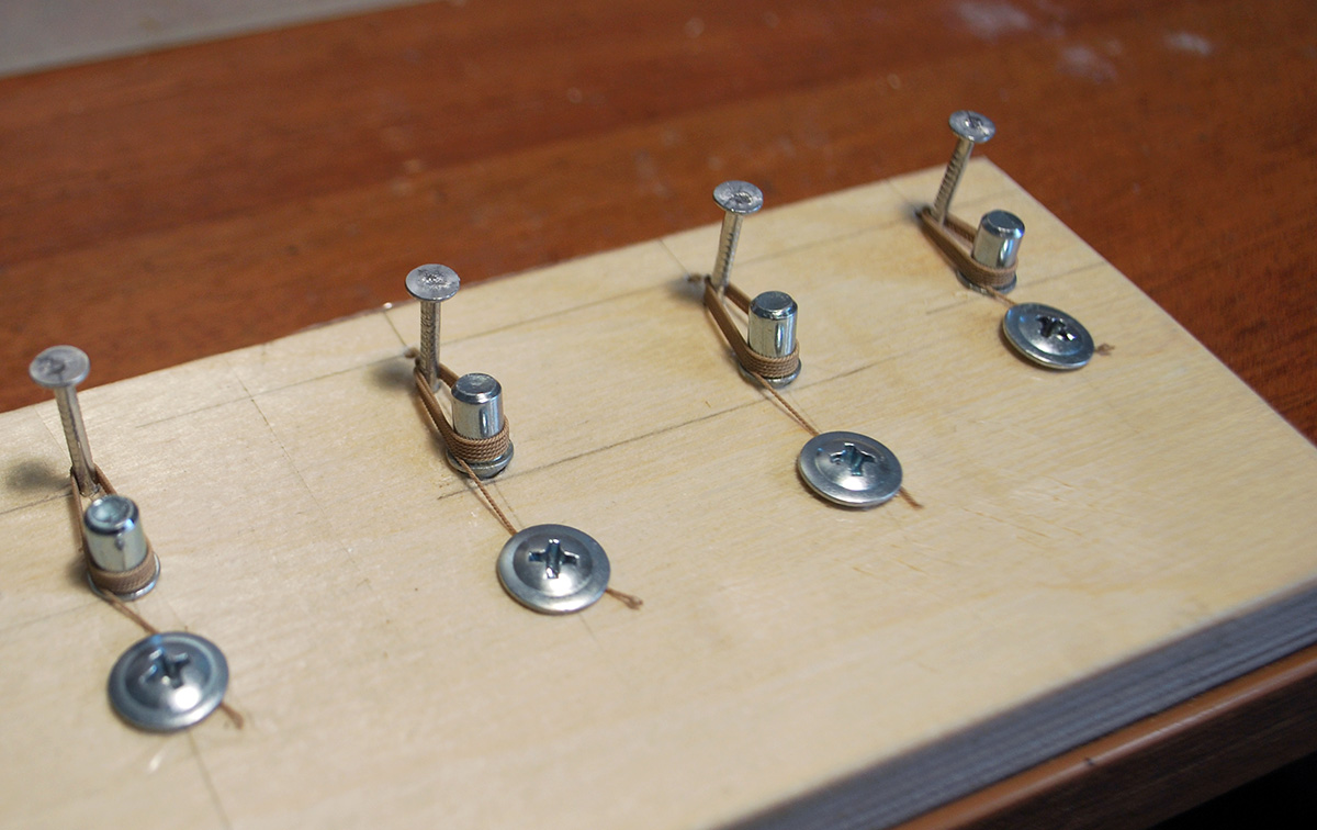

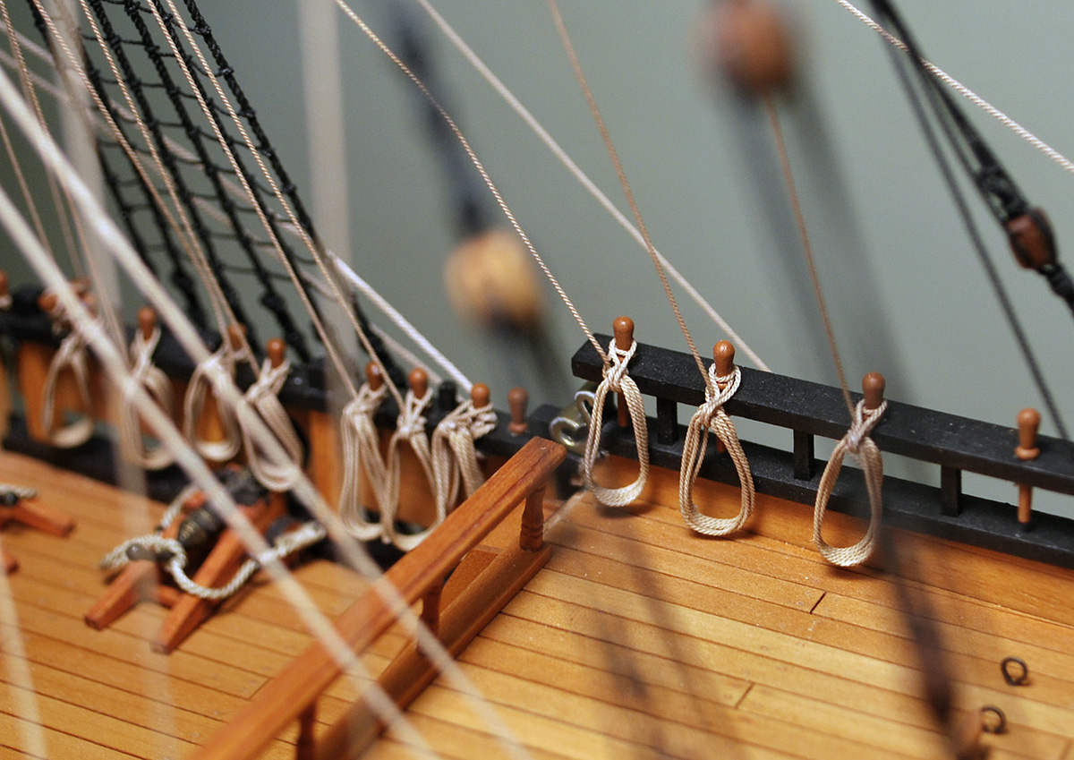

Чтобы сделать такие бухты троса потребуется приспособление, а потребовалось мне их не мало, штук 70 в двух типоразмерах 10 мм и 14 мм. Видел несколько конструкций, но решил сделать свою. В куске фанеры насверлил отверстий 6 мм под мебельные штифты для полок, вбил гвоздики и вкрутил короткие саморезы с прессшайбой.
Для изготовления бухты конец нити фиксируется саморезом, нить оборачивается вокруг штифта и гвоздя 5-6 раз, пропускается под бухтой в верхней части и завязывается узлом, узел фиксируется суперклеем, лишний конец нити обрезается. Для сохранения формы бухты ее надо пропитать ПВА и дать высохнуть. Далее гвоздь вынимается и бухта снимается с приспособления. Из обрезка нити надо изготавить петельку для кофель-нагеля, приклеить петельку суперклеем, обернув верхнюю часть бухты. Раза с десятого должны начать получаться сносные бухты.
Последний раз редактировалось Sniper 27 май 2023, 20:56, всего редактировалось 1 раз.

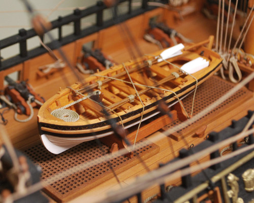

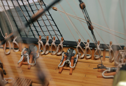

Сообщение Sniper » 27 май 2023, 19:05
И собственно результат.

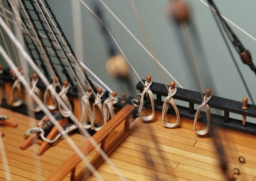

Сообщение Sniper » 27 май 2023, 19:27
С бухтами поживее борт выглядит.

Сообщение AZET » 29 май 2023, 20:43
Я уж не помню, советовал ли Вам, крепить нитку клеем для пластика - лучший результат. Ещё на мой(исключительно) взгляд, бухты на планках смотрятся лучше, если их перевязывать по середине, или близко к ней.
Клей для пластика не создаёт лишнего объёма, блеска и фиксирует довольно надёжно.
Сообщение AZET » 29 май 2023, 20:47
На фото - видимо Вы проклеиваете всю бухту, по мне, так лучше крепить клеем только точечно, нитка располагается боле естественно.

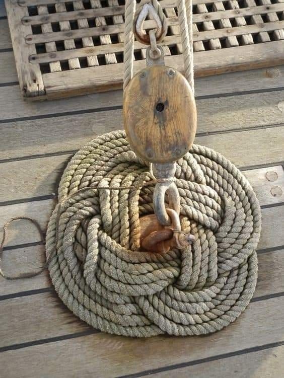

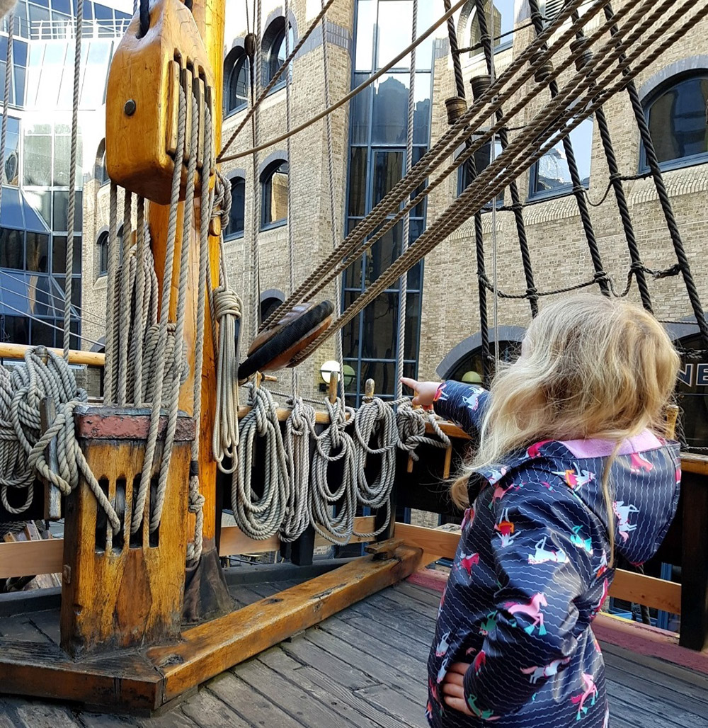

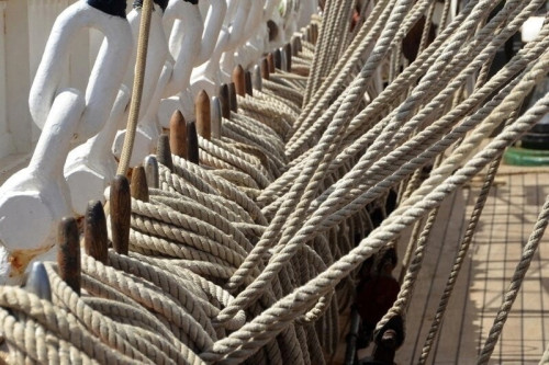

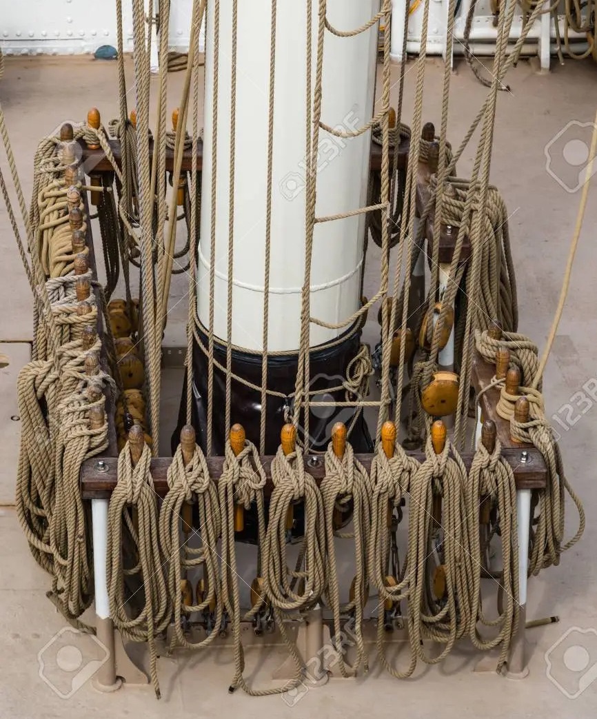

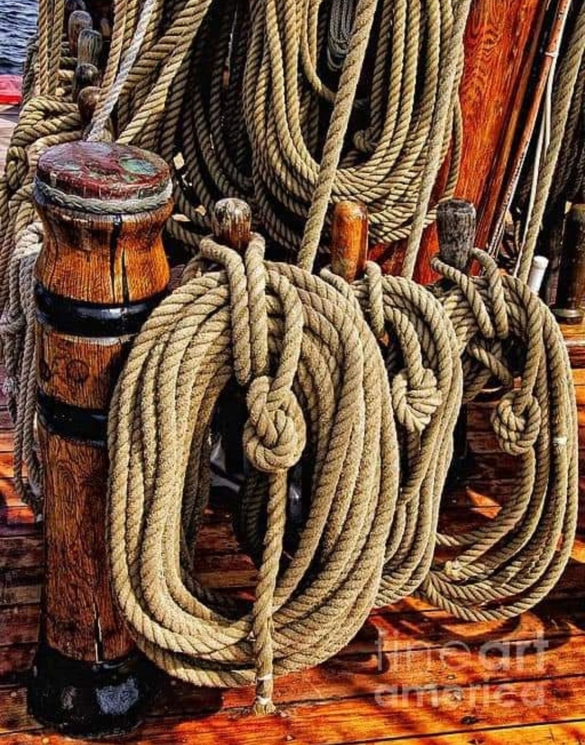

Действительно бухты корабельных канатов убедительно смотрятся на фоне фальш.бортов модели. Из своих запасов добавляю картинки из свободного доступа интернета. Возможно они пригодятся вам в будущем... Большое спасибо за ваш пост Роман!

Сообщение Sniper » 01 июн 2023, 19:31

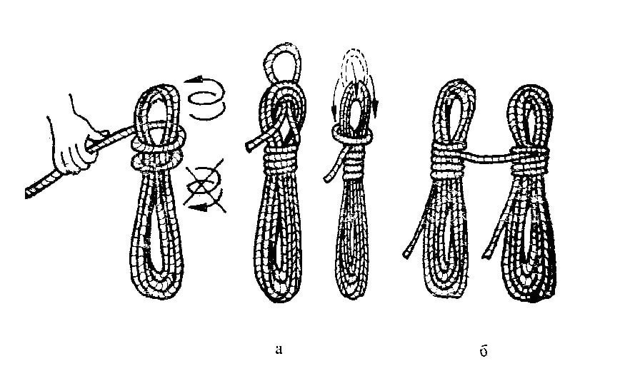

AZET писал(а): ↑29 май 2023, 20:43 Ещё на мой(исключительно) взгляд, бухты на планках смотрятся лучше, если их перевязывать по середине, или близко к ней.
Это как вяжут альпинисты? Как то на глаза попадались в основном неперевязанные бухты. Были сомнения с быстрым роспуском такой перевязанной бухты, но по схеме вверху (спасибо Сергею Николаевичу!) понятно - распустится легко.
Интересное фото - на реплике Голден Хинд присутствуют оба способа, значит оба имеют место для жизни. Попробую на другой модели.

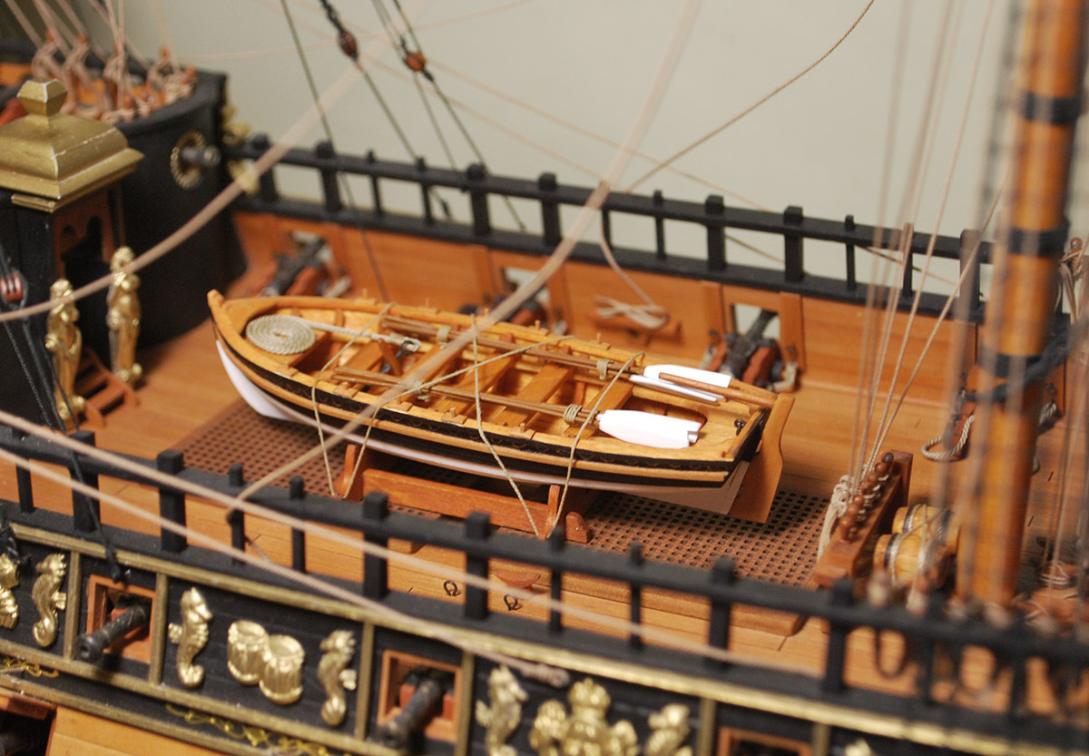

Сообщение Sniper » 02 июн 2023, 20:17

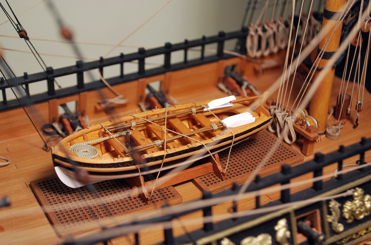

Вот и шлюпка заняла свое место. Осталось только подвесить якоря.

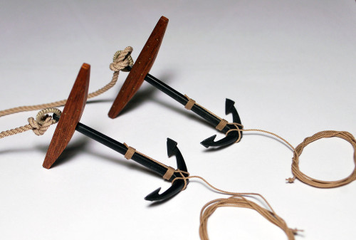

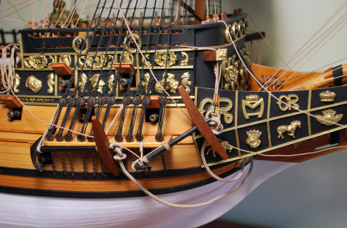

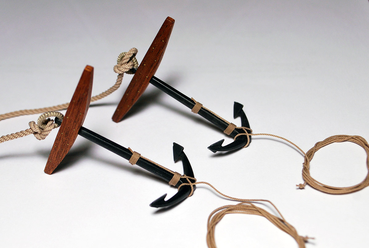

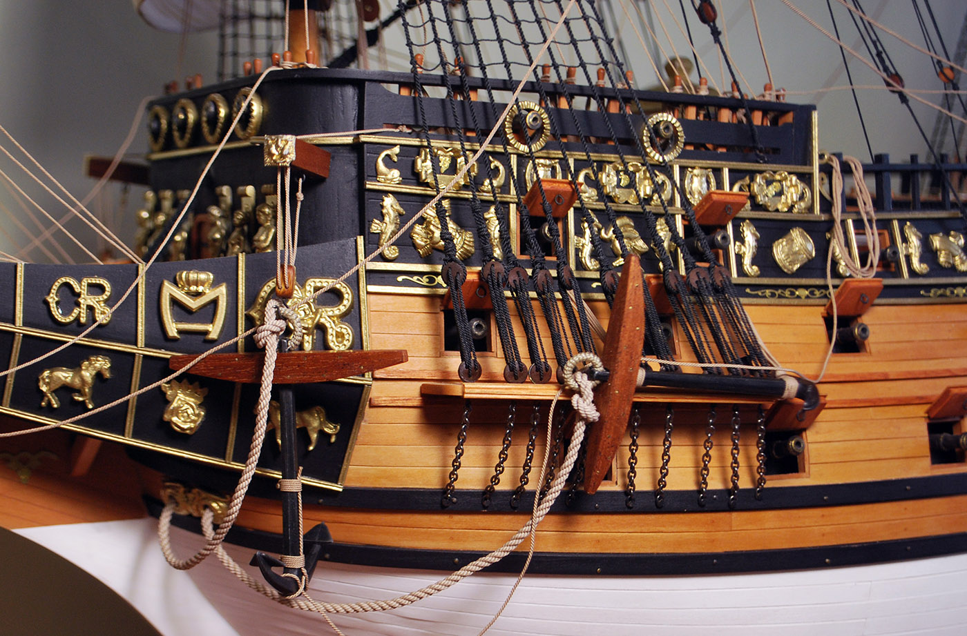

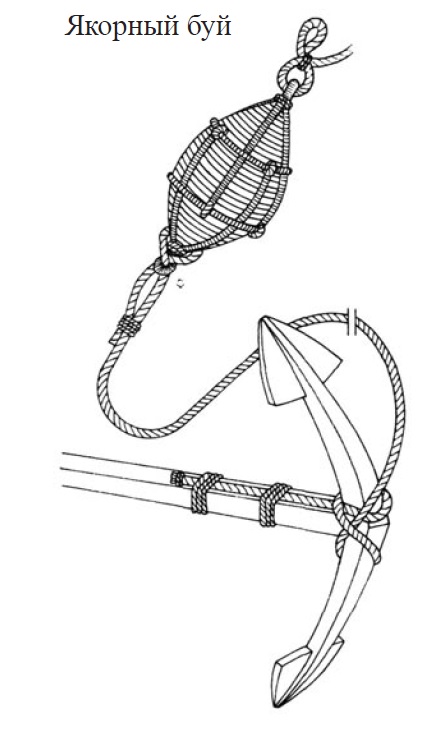

Постройка на верфи приближается к завершению. Один из последних штрихов - привязать якоря. Как это показано в журнале мне не понравилось, слишком многое упрощено - кат-блоки, отсутствовал буйреп и томбуй (якорный буй). Первыми в дело пошли кат-блоки, для них из латунной проволоки были выгнуты крюки, а из обрезков фототравления сделана оковка. Самим блокам была придана более овальная форма.
Следом был привязан буйреп к якорю как положено, с бензелями и выбленочным узлом. Сам буйреп представлял собой довольно прочный трос, за который можно было вытянуть якорь.

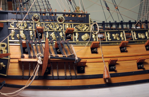

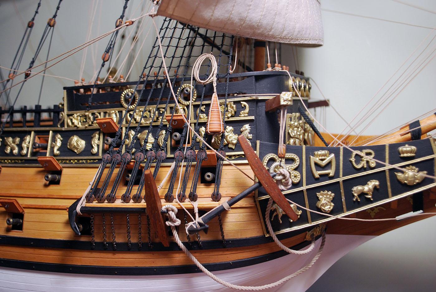

Сообщение Sniper » 27 июл 2023, 20:29

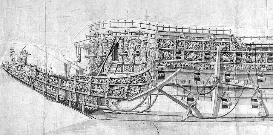

Положение привязанных якорей в журнале также дано неправильно, все якоря болтаются под русленями, тогда как запасные якоря укладывались на фока-руслени. По правому борту решил закрепить якоря в походном варианте, а с левого подвесить под кат-балкой.

Сообщение Sniper » 27 июл 2023, 20:32
Левый борт

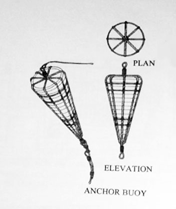

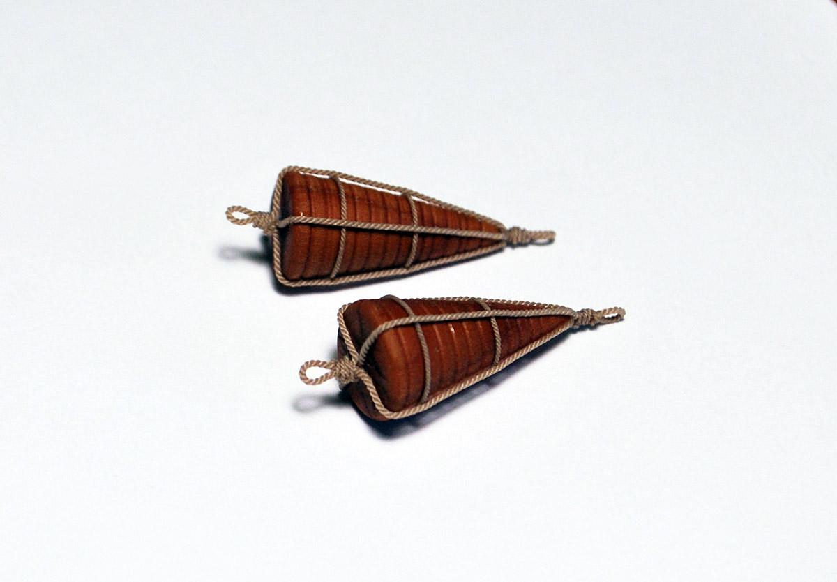

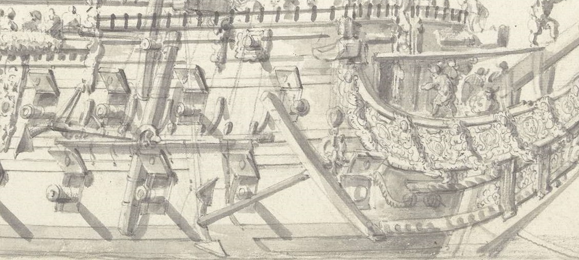

Больше всего времени отняло изготовление томбуя. Если присмотреться к изображениям кораблей-современников Повелителя морей, то форма у томбуя должна быть не веретенообразная, а конус. Лучше всего показан томбуй в книге Мак Кейна. Изготавливали томбуй из нескольких слоев пробки, характерные бороздки на боковой стороне надо было обязательно показать.
Токарного станка у меня нет и подходящей круглой заготовки из груши не было. Пришлось склеить несколько планок вместе, зажать в дрель и обточить, сначала до цилиндра, а потом на конус.
Вторым испытанием стала сетка, как ее вязать? Для начала сократил количество вертикальных струн до 4-х, горизонтальных до 2-х. Горизонтальные петли просто аккуратно наклеил.
Сообщение Sniper » 27 июл 2023, 21:15
По правому борту подвесил бухту буйрепа и томбуй классически - на ванты.
Сообщение Sniper » 27 июл 2023, 21:21

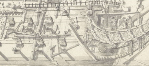

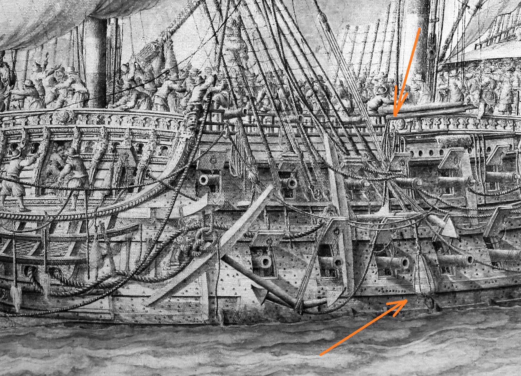

По левому борту захотелось сделать что-то поживее, как изображен буйреп на картинах, подвязанный к топтимберсу и свисающий вдоль борта. Много раз смотрел на рисунок Ван де Вельде и не видел томбуй, пока не понял, что надо искать.

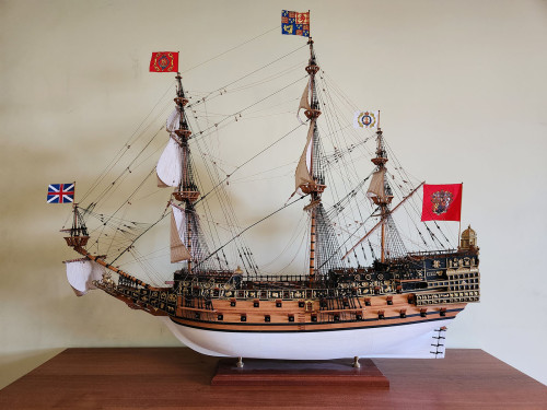

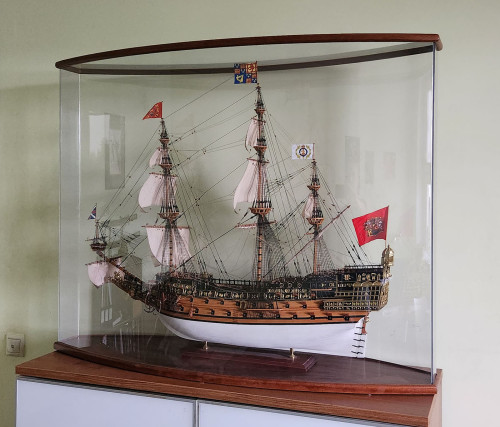

Стройка Повелителя морей завершена. Финал.

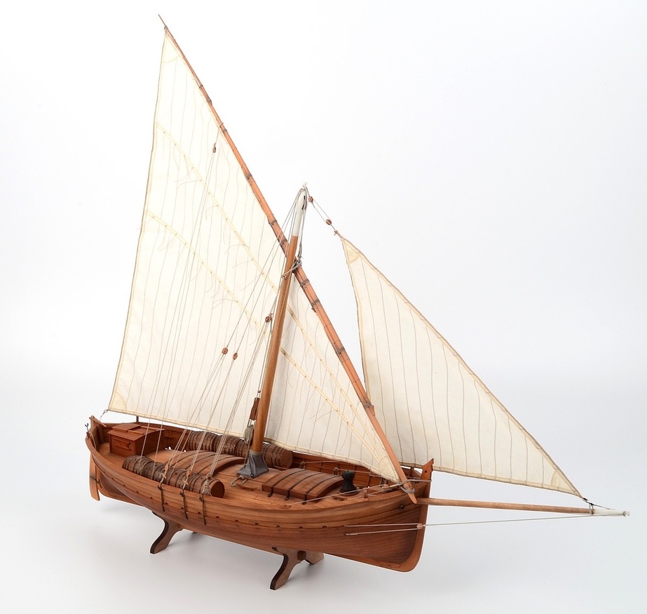

Самое смешное, что может быть в нашей жизни - это планы. С другой стороны, конечно какой-то краткосрочный план есть и это тоже флот. Лежит на полке не законченный патворк 12 Апостолов, но прежде чем продолжать столь масштабную эпопею хочется отдохнуть на небольшом (и в плане объема работ и размеров для квартиры) проекте. Пожалуй доведу до конца Леудо-виновоз от Фальконета.

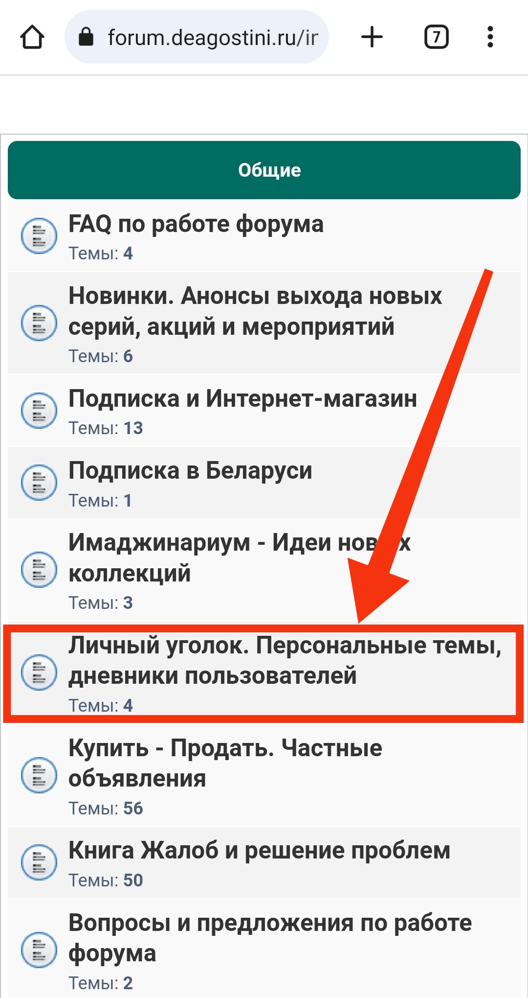

И совсем непонятно, что делать, если захочется поделится фотографиями процесса. Надо признать, что форум Деагостини, хоть и был удобной и любимой площадкой, уже еле дышит. Формат VK мне не нравится, а на форумах типа shipmodeling таких историй миллион.
Можно создать свою тему здесь, если это не патворк от ДеА

Сообщение Sniper » 02 сен 2023, 14:08
Еще пара фото.
