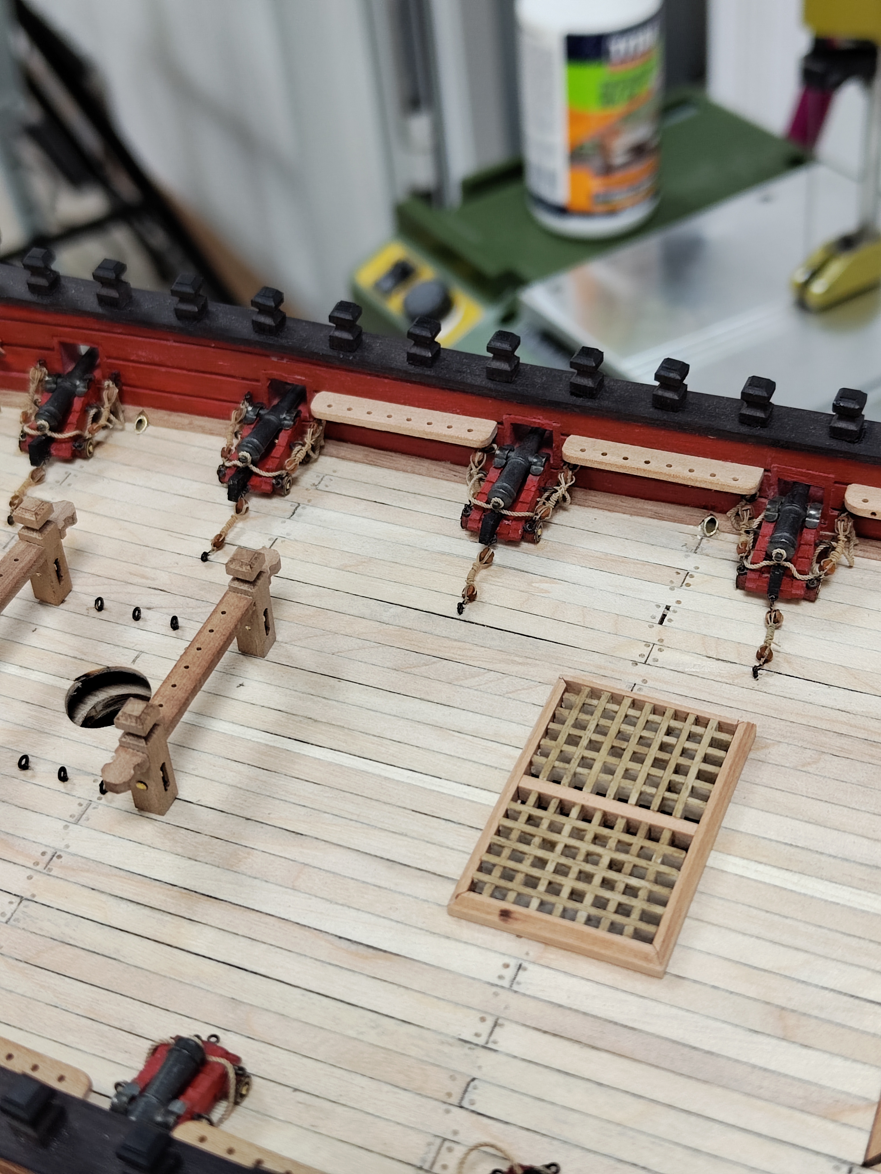

Сообщение PSP » 03 апр 2024, 17:57
Закончил установку орудий на баке.

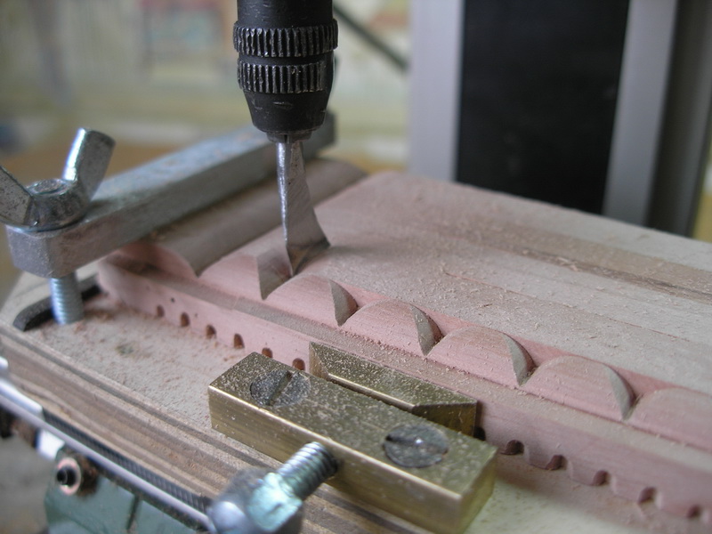

[quote=Shuriksun post_id=76826 time=1712206744 user_id=89768
Сергей Николаевич, я смотрю, там не плохой фрезерный станочек используется для изготовления блоков. Эх, такой станочек не дешевле бюджетного ЧПУ фрезера... :(
[/quote]
Здравствуйте Александр Владимирович!

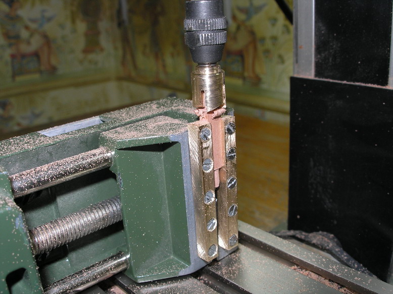

Да, вполне с вами согласен. Станочек действительно не плохой - это все тот же MF - 70 немецкой фирмы PROXXON
https://www.shipmodeling.ru/shop/elektr ... _PRO27110/
Но сам станок - это просто бездушный металл,ценность же постов Алексея Баранова в том, как он подходит к строительству своих моделей и показывает все свои приспособления и самодельный инструментарий (фрезы) без которых даже очень дорогой станок останется все той же кучкой металла! Я просто влюблен в его самодельные приспособления! В качество их изготовления! Хотя на первый взгляд - ничего сложного - всё просто и всё логично...

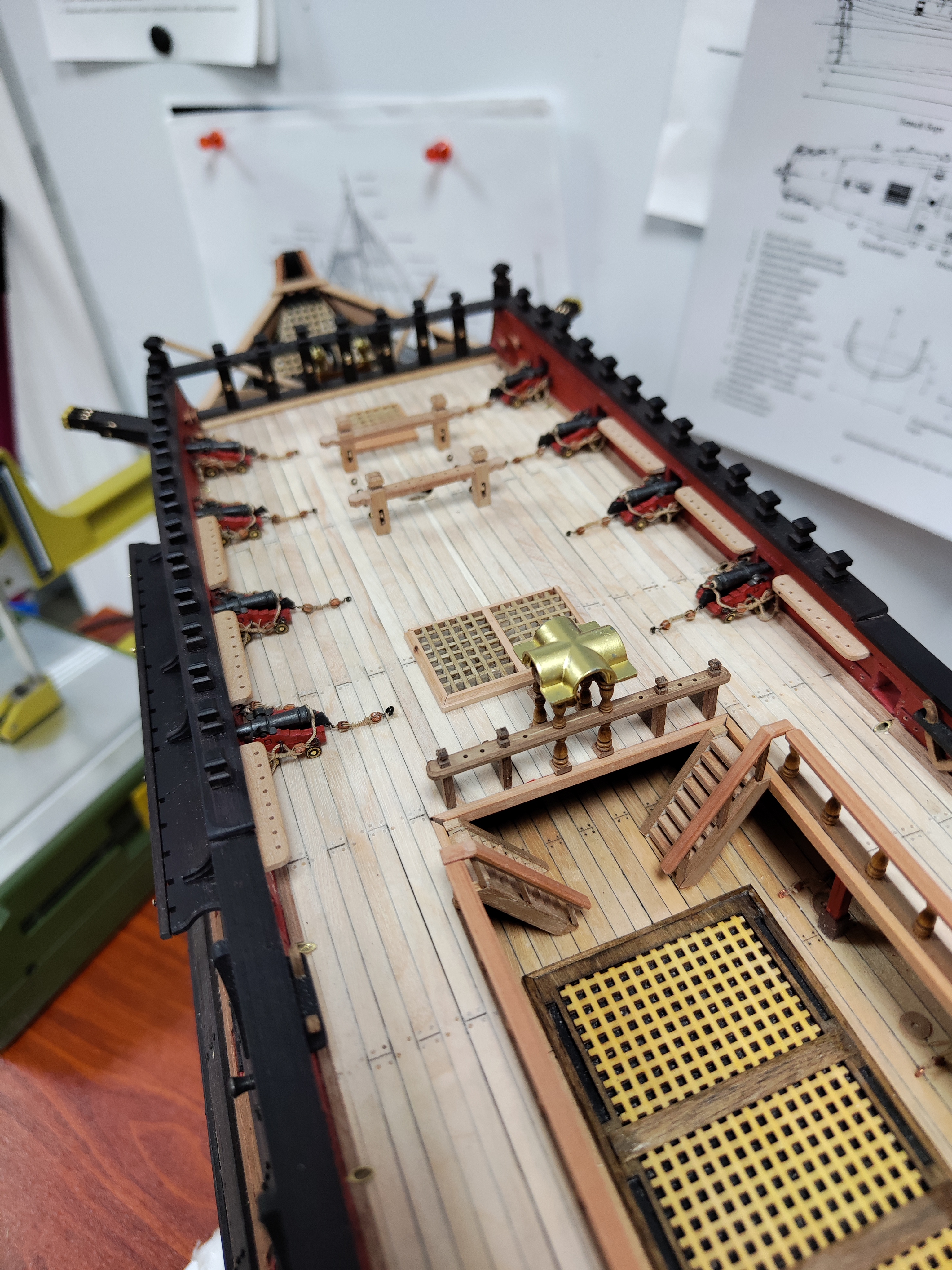

PSP писал(а): ↑03 апр 2024, 17:57 Закончил установку орудий на баке.
Здравствуйте Сергей Павлович!
1.Я бы не советовал делать кофель-нагельные планки слишком широкими. Они в месте с бухтами (куклы) тросов в общем итоге займут очень много свободного об"ёма площади верхней палубы корабля.
2. Переднюю кромку К.Н. планки лучше делать покатой. На покатой кромке хорошо укладываются бухты тросов.
3. При работе над рустерными решетками верхней палубы модели, не плохо бы сразу же подумать о размещении пушечных ядер в "кранцах первых выстрелов",размещая ядра в нишах рам этих решеток...
Тросы бегучего такелажа" захватывающего" верхнюю палубу фор-пика...

Сообщение PSP » 05 апр 2024, 07:28

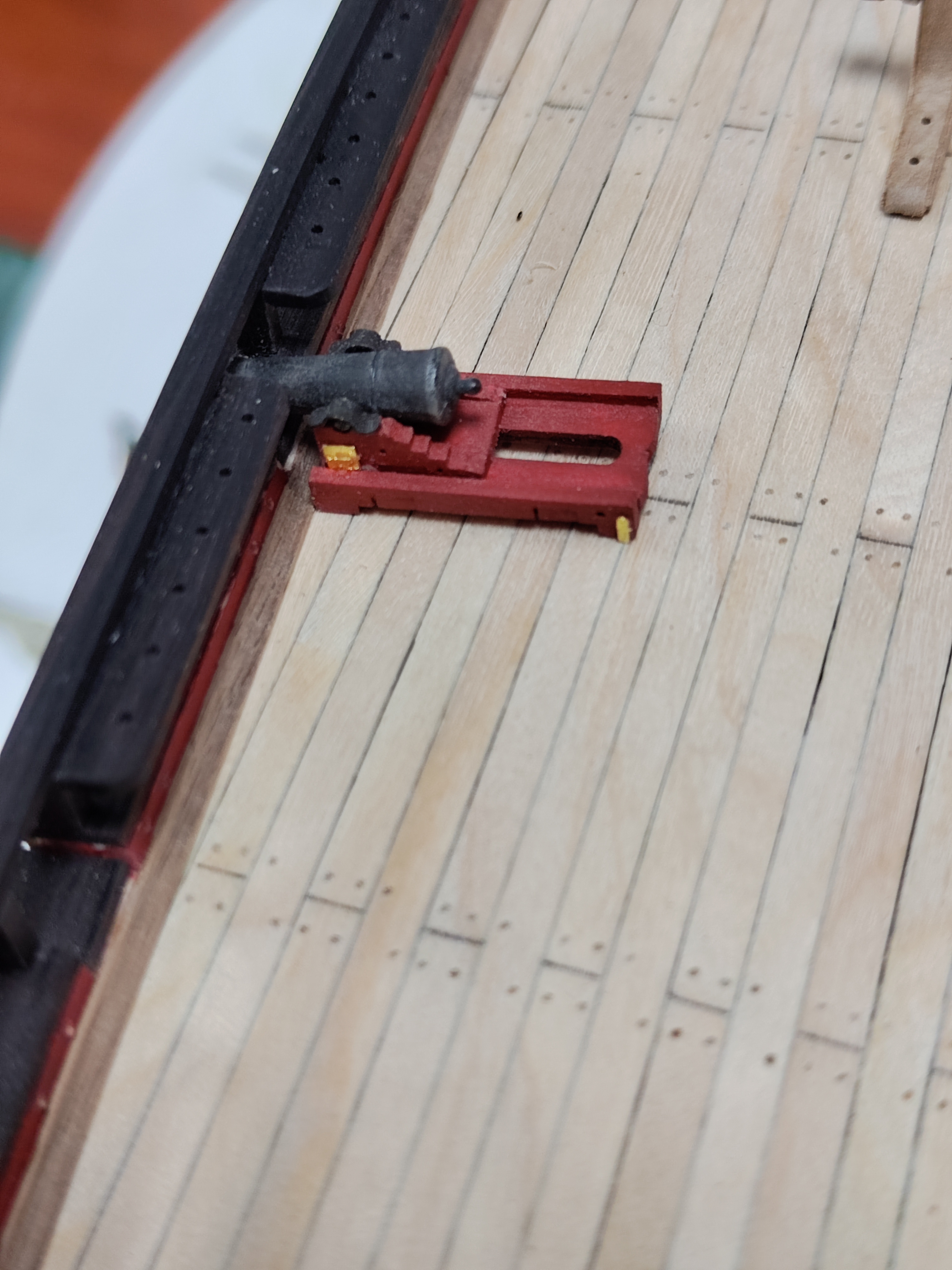

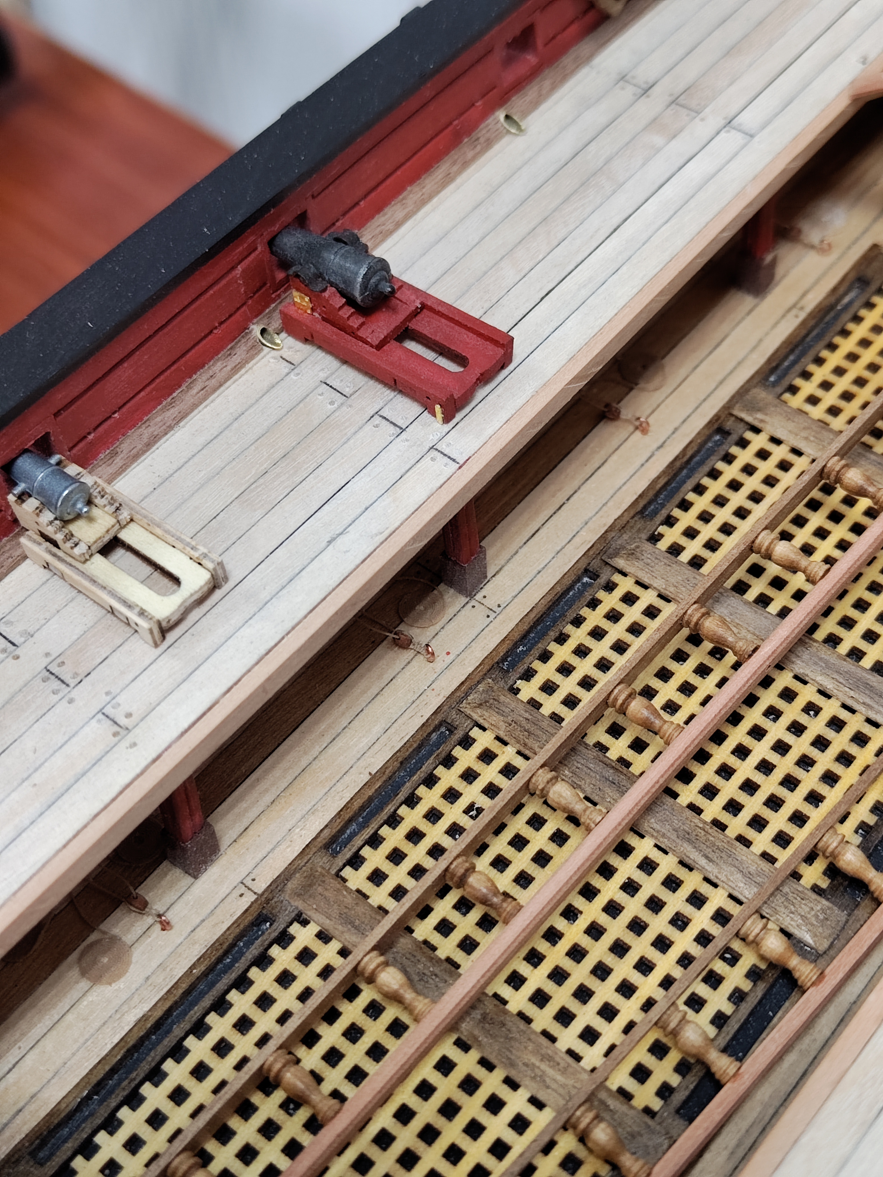

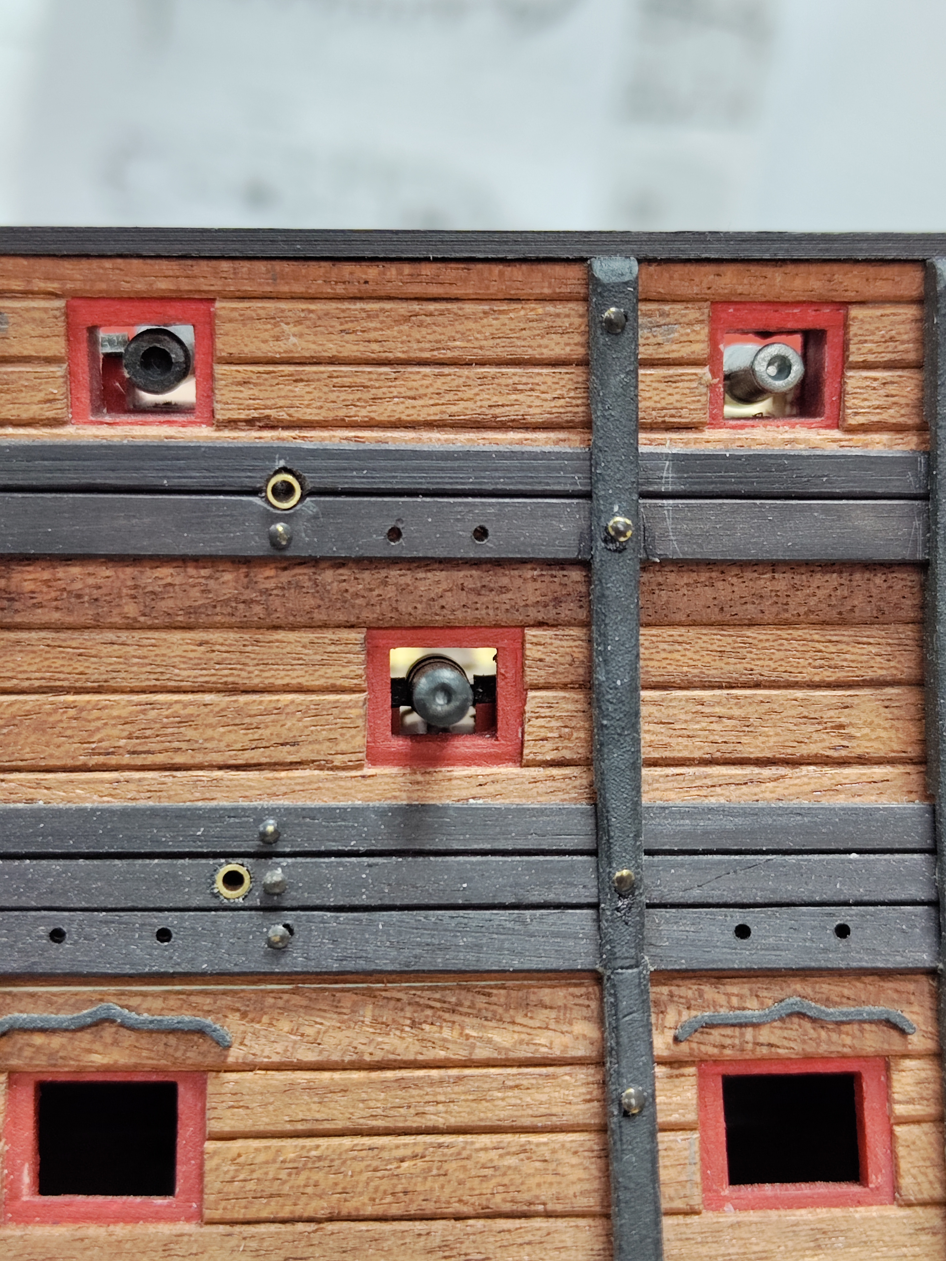

Всем добрый день! Настал этап сборки и установки пушек типа "Е" и типа "G" на шкафут и ют. Но у меня нормально что-то не получается. Согласно описанием на этот тип орудий: 1) Выдвижение орудия относительно наружной кромки борта минимально допустимое 16,5 дюйма (16,5*2,54)/84=0,5 мм; 2) Верхняя поверхность платформы должна находится на уровне нижнего косяка порта. Этим двум условиям подходит если пушку типа "Е" поставить на ют вместо пушки "G".
Пушки типа "Е" на шкафуте мне кажется переразмеренными. Я бы поставил вместо типа "Е" тип "G". Диаметр ствола пушки типа "Е" получается довольно большой относительно размера порта. В общем, что посоветуете.
С уважением ПСП.
Вид снаружи на пушке "Е" и "G"
Пушки "Е" и "G" на шкафуте
Пушка "Е" на юте

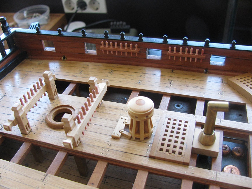

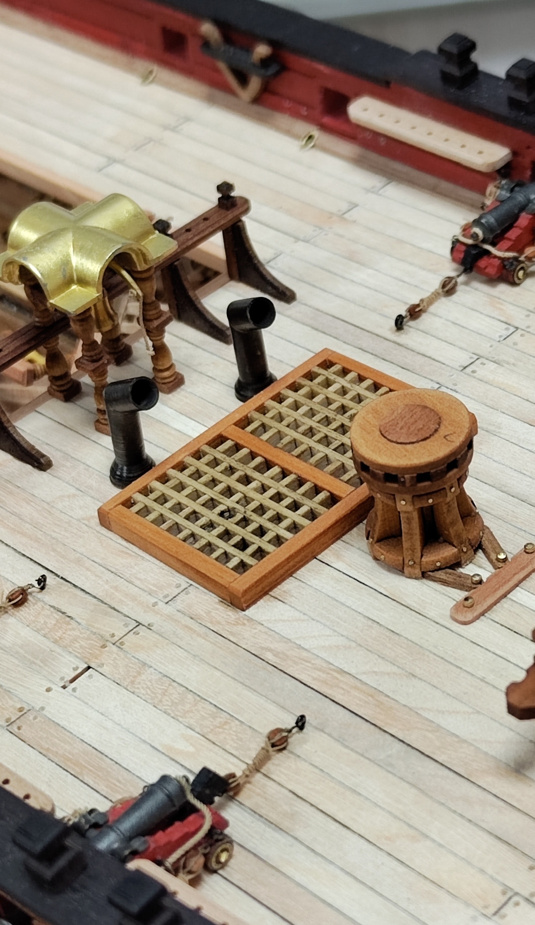

Сообщение PSP » 10 апр 2024, 11:53

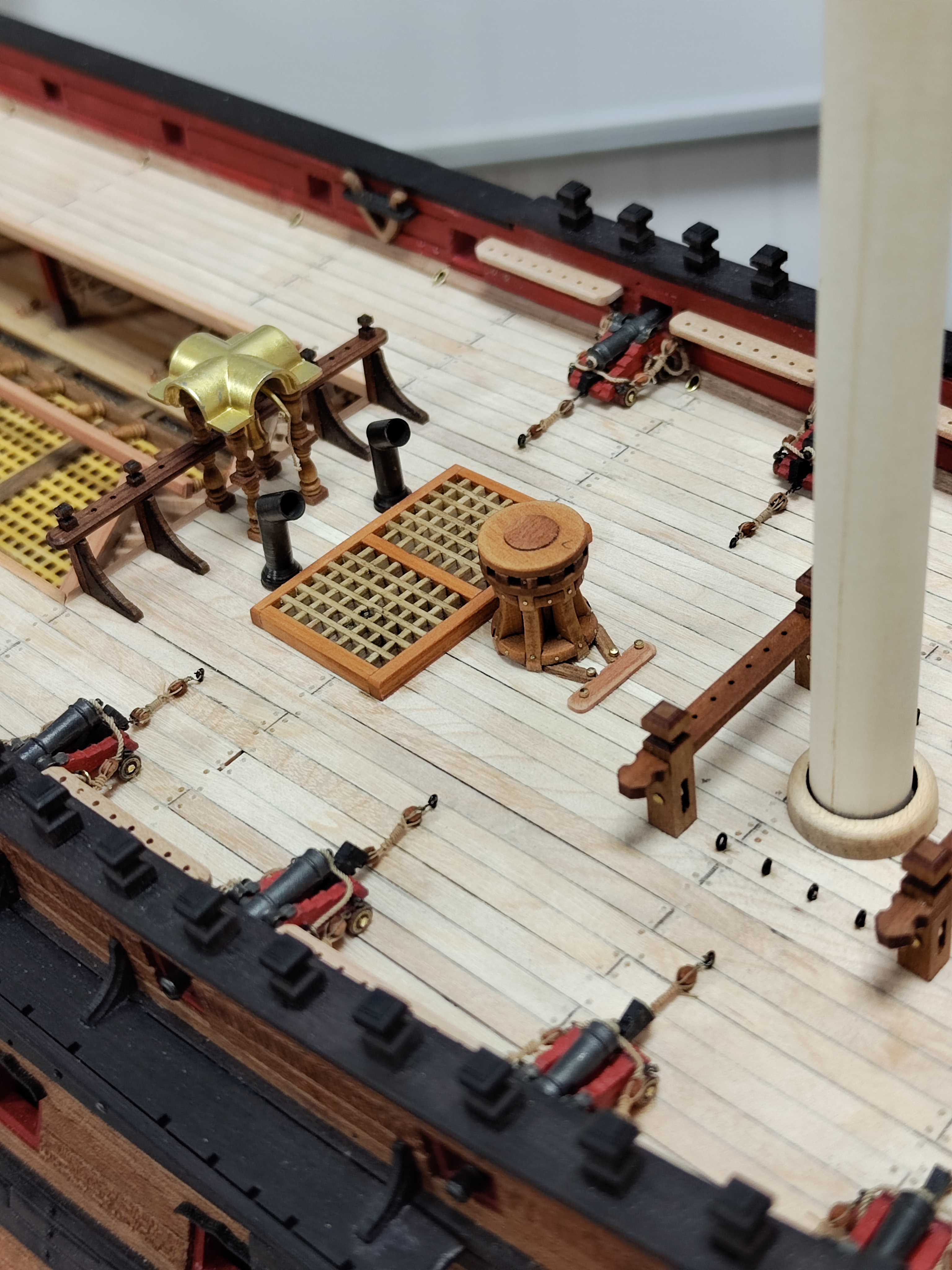

Для оживления форума. Оборудование на бак установил.
Сообщение Oldman » 10 апр 2024, 12:01
PSP писал(а): ↑10 апр 2024, 11:53 Для оживления форума. Оборудование на бак установил.
А трубы камбуза в корму что ли направлены? Против ветра? Или я плохо посмотрел?

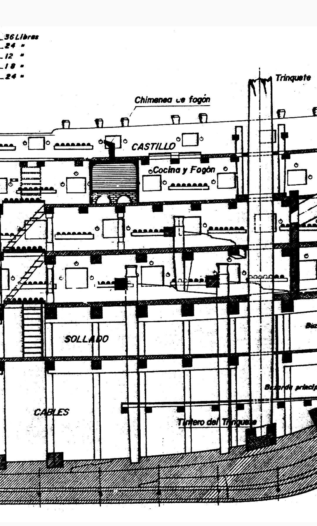

Откуда: Новосибирск
Благодарил (а): 99 раз
Поблагодарили: 397 раз

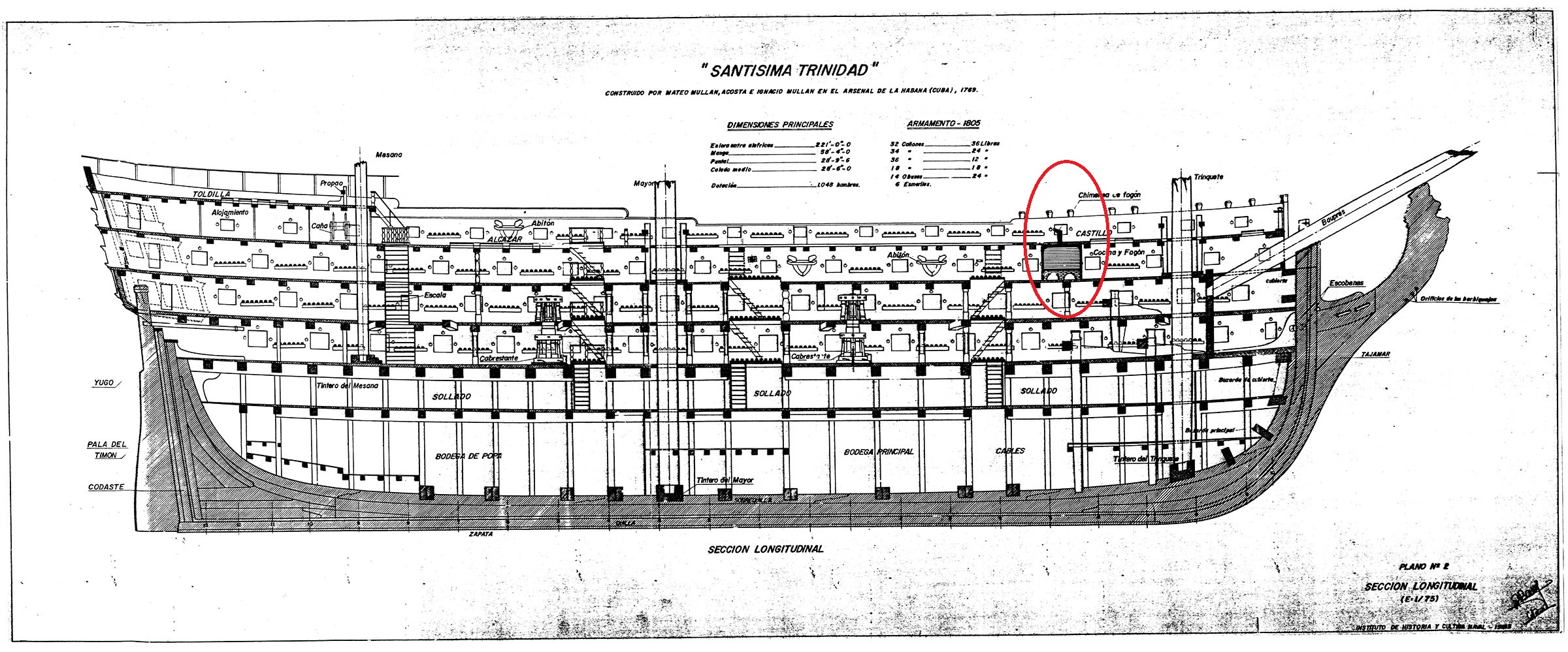

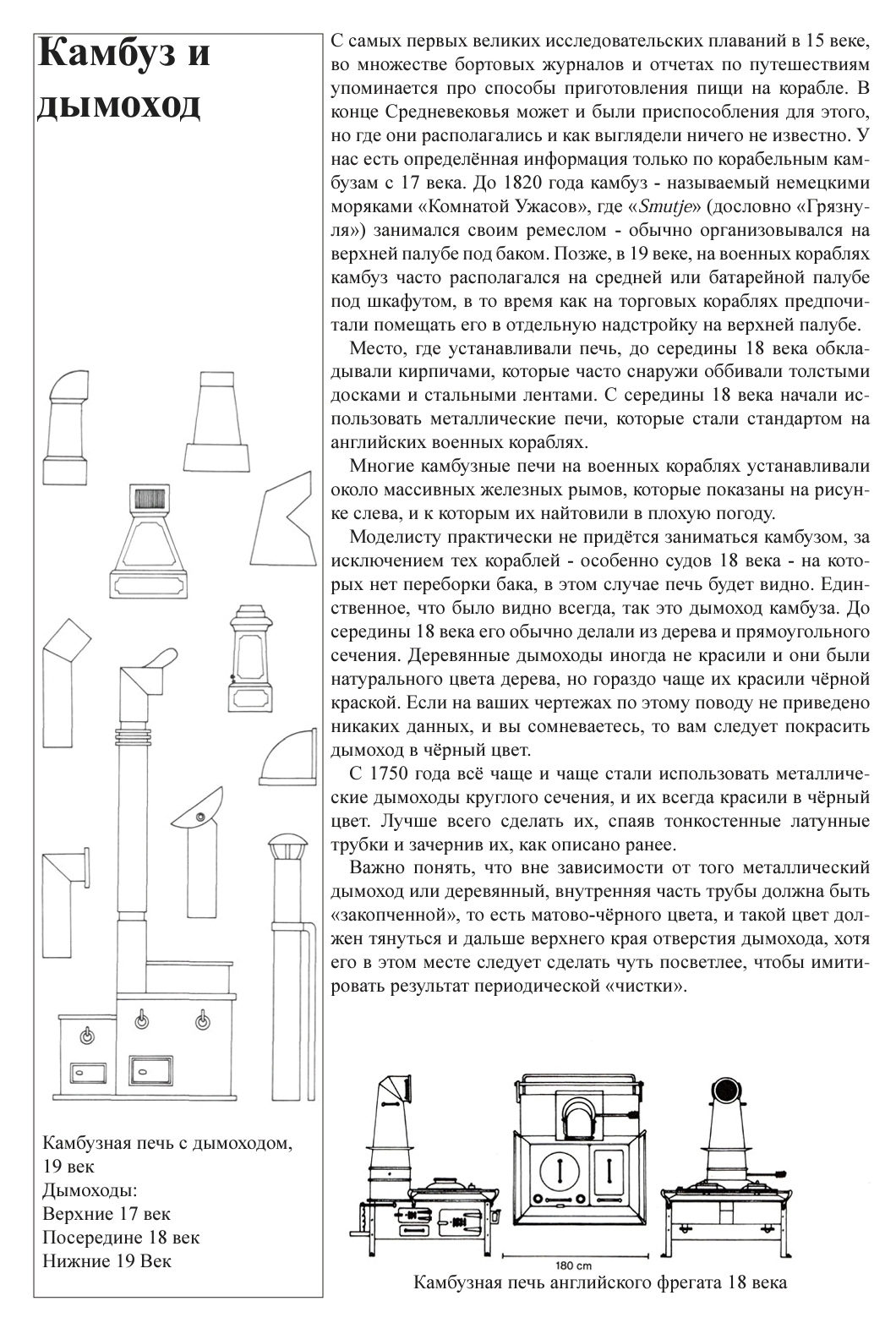

Сообщение PSP » 10 апр 2024, 15:20
Сергей Николаевич, добрый день!
Привожу чертеж и фото СТ. Я думаю что в эпоху паруса все же основные курсы корабля были не фордевинд, скорее всего бакштаг и галфвинд. При этом вектор вымпельного ветра относительно курса корабля был направлен ближе к корме. Может поэтому трубу направляли в сторону кормы. Хотя быстрее всего её можно было разворачивать относительно вымпельного ветра.
С уважением ПСП.

Сообщение Μιχαήλ Γ.Σ. » 10 апр 2024, 18:10
Oldman писал(а): ↑10 апр 2024, 12:01 А трубы камбуза в корму что ли направлены? Против ветра?..
Меня вот это тоже смущает.
А ещё смущает, что они через решётки выведены.

Сообщение PSP » 10 апр 2024, 19:42
Михаил, добрый вечер!
Похоже я всё правильно сделал. Посмотрите статью на сайте " Шипмоделинг/статьи/почитать/корабельный камбуз/.
С уважением ПСП
Сообщения: 861
Сообщение Μιχαήλ Γ.Σ. » 10 апр 2024, 21:20
PSP писал(а): ↑10 апр 2024, 19:42 ...Похоже я всё правильно сделал. Посмотрите статью на сайте " Шипмоделинг/статьи/почитать/корабельный камбуз/...
Для общего удобства неплохо ссылочки оставлять в таких случаях 🙂...
https://www.shipmodeling.ru/content/books/kambuz
Из прочитанного я только понял, что с большой долей вероятности, труба эта могла поворачиваться, остальное вообще к нашей истории мало имеет отношение.
Но это всё не так уж важно. Вы же делаете модель для своего удовольствия, а не на конкурс.

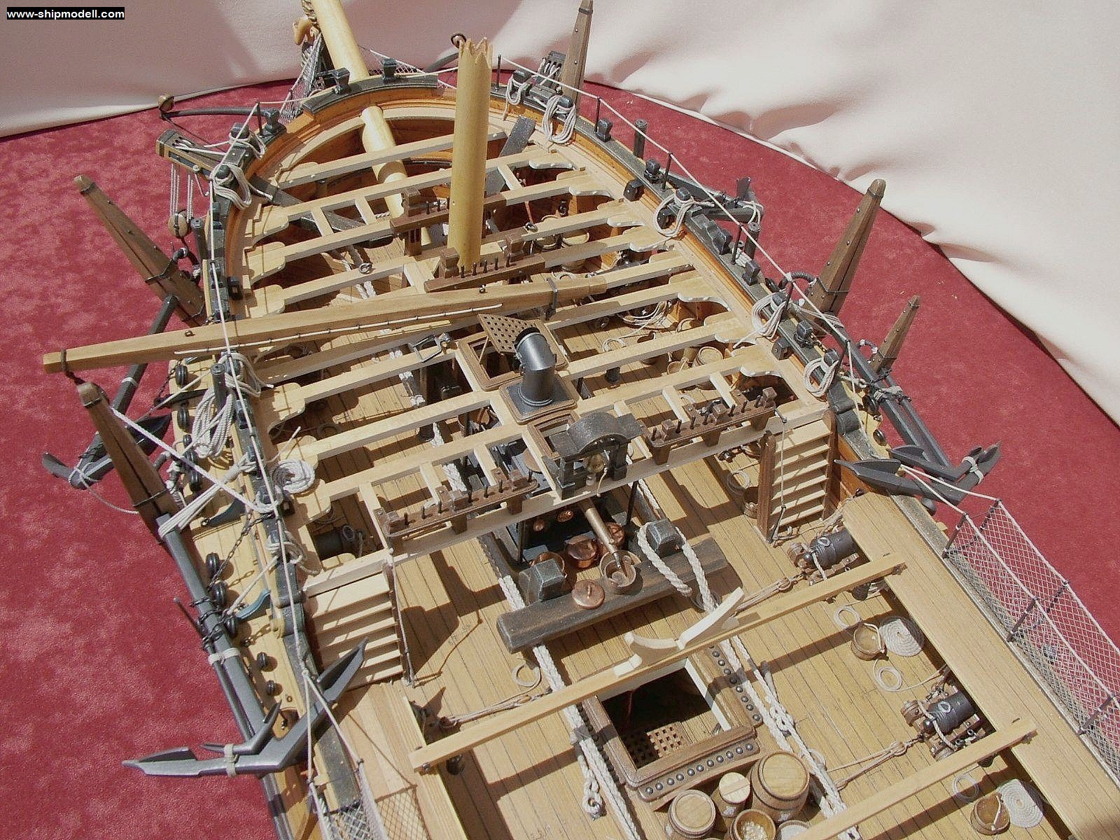

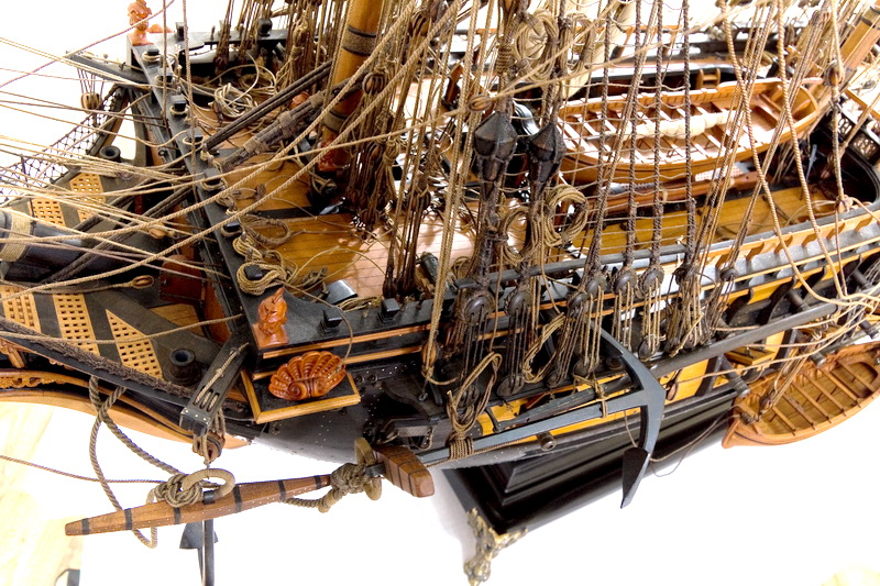

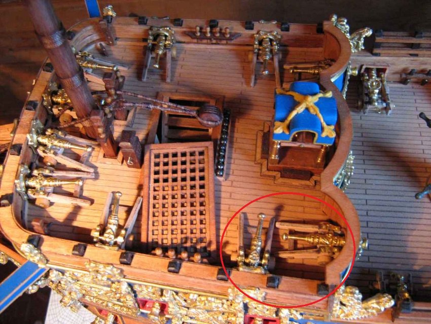

Сообщение керва » 10 апр 2024, 22:18
Сергей Павлович Здравствуйте!
Позвольте и мне внести свой "пятачок" в общий разговор в оформлении верхней палубы корабля.
Саму модель HVS "Pandora" можно посмотреть на иностранном сайте https://www.shipmodell.com/index_files/0PANDORA2.html С уважением С.Н.

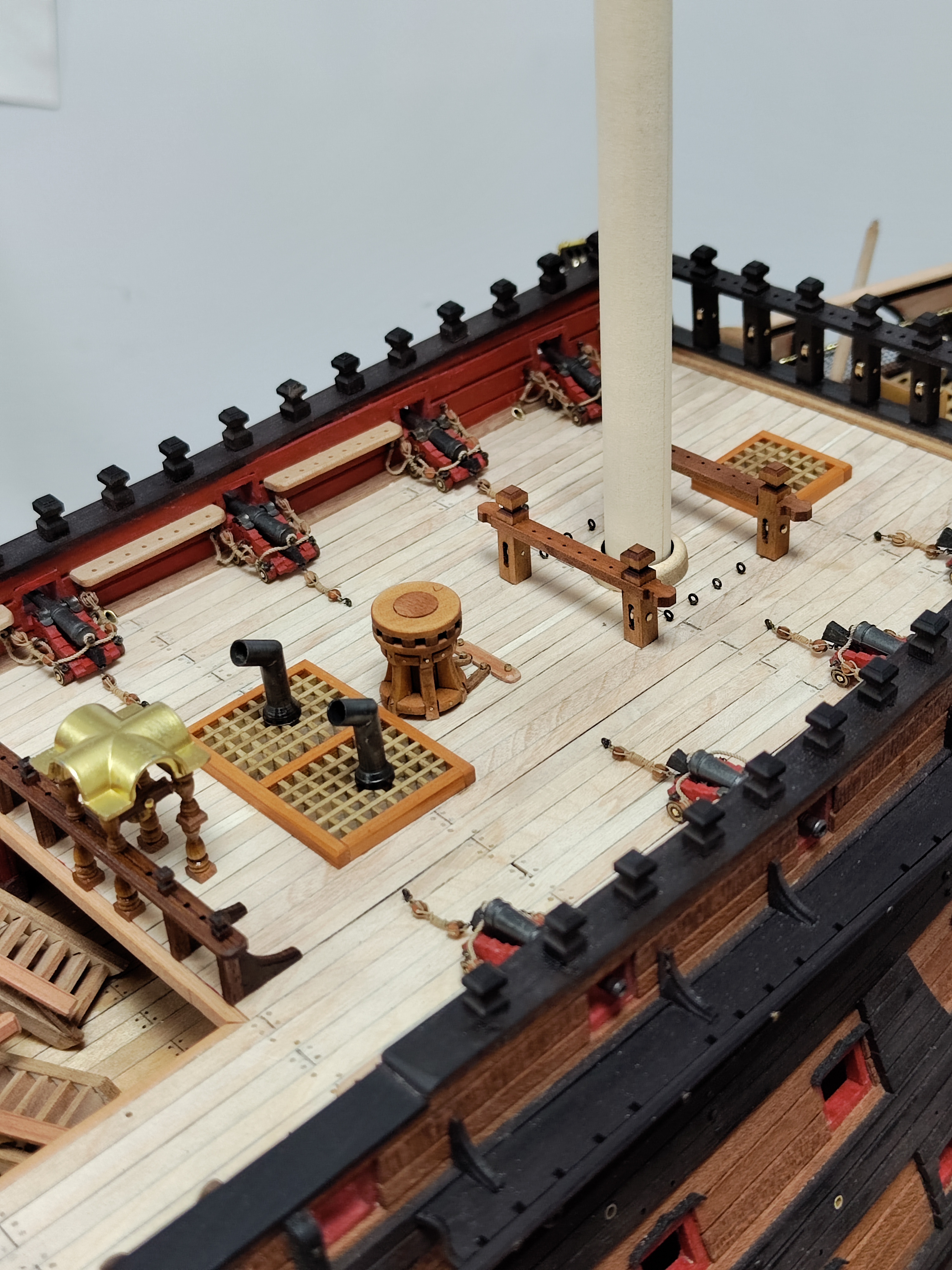

Сообщение PSP » 11 апр 2024, 06:13
Всем доброе утро !
Спасибо за небольшую критику, это заставляет как говорится взяться за учебники. Сделал небольшую переделку. Трубы у меня вращаются. Когда буду надувать паруса, тогда их и поверну в подветренную сторону. Но до этого ещё далеко.
С уважением ПСП.

PSP писал(а): ↑11 апр 2024, 06:13 ...Спасибо за небольшую критику, это заставляет как говорится взяться за учебники. Сделал небольшую переделку...
Уважаемый PSP!
Хотел спросить, а Вас не смущает наличие кабестана над вашим камбузом?
Потому как и на приведённом Вами, чуть ранее, чертежом его там нет.
Да и по логике это вполне очевидно. На таком большом корабле как "Тринидад" они были размещены внутри, а не верхней палубе.
