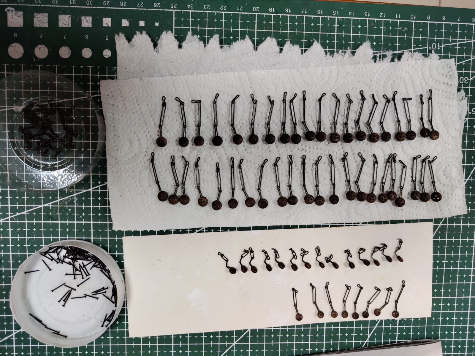

Такелаж меня не беспокоит, т.к. эта уже третья модель. Мне сейчас надо будет освоить пайку серебром вант-путенсов, что раньше никогда не делал.

Собираюсь делать полный такелаж, как положено. Во всяком случае буду стараться. Легкий припой хоть и чернится , но по цвету отличается от латуни. Серебром начал паять с целью освоения данного процесса, по трудоемкости получается вроде как и обычная пайка. Для этой цели прикупил небольшую газовую горелку и готовый припой для латуни, где процент серебра вроде бы более 30. Думаю через неделю спаяю вант-путенсы для руслени бизань мачты и поделюсь с результатом.
С уважением ПСП.

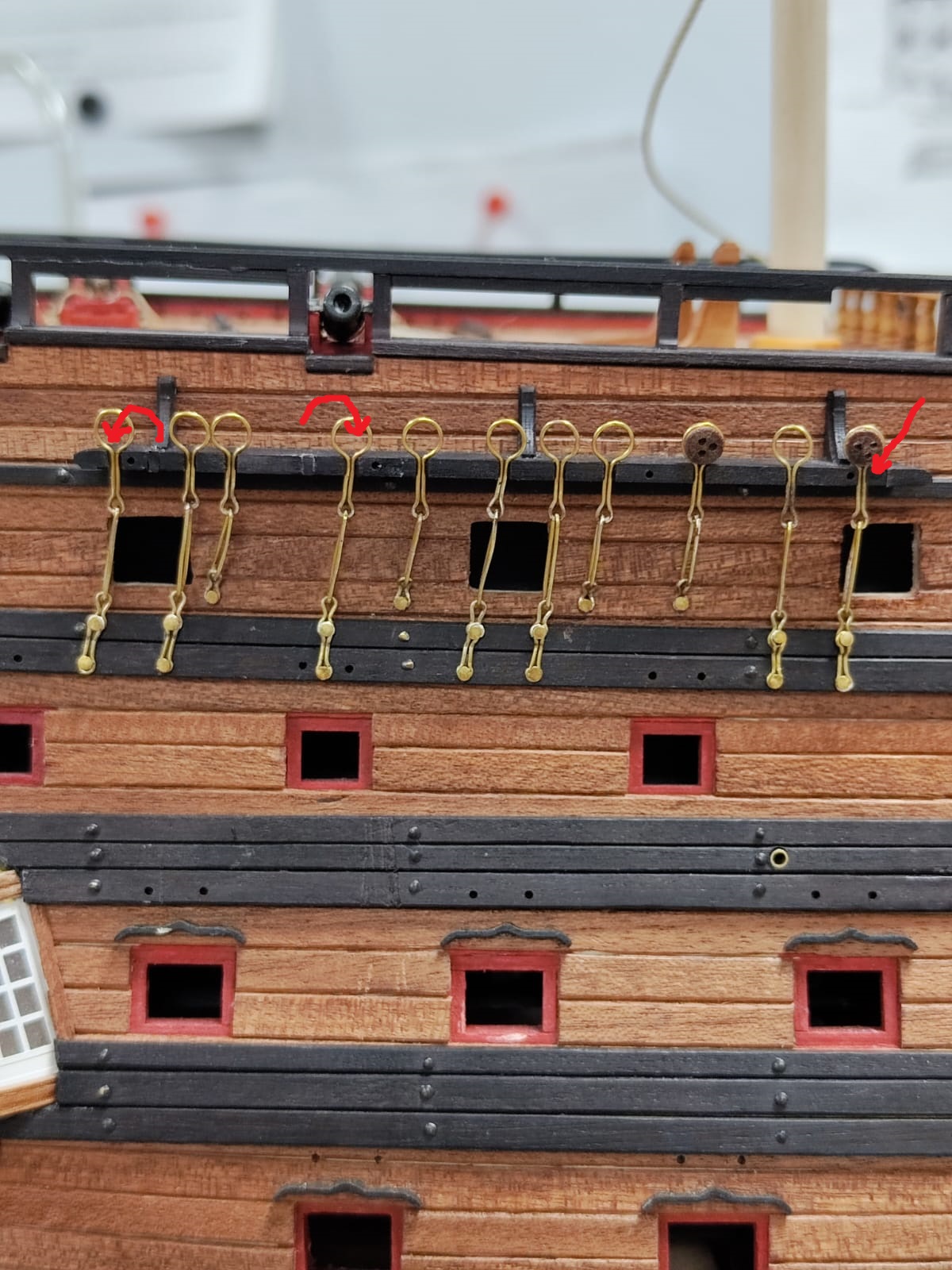

Сообщение PSP » 12 май 2024, 17:59

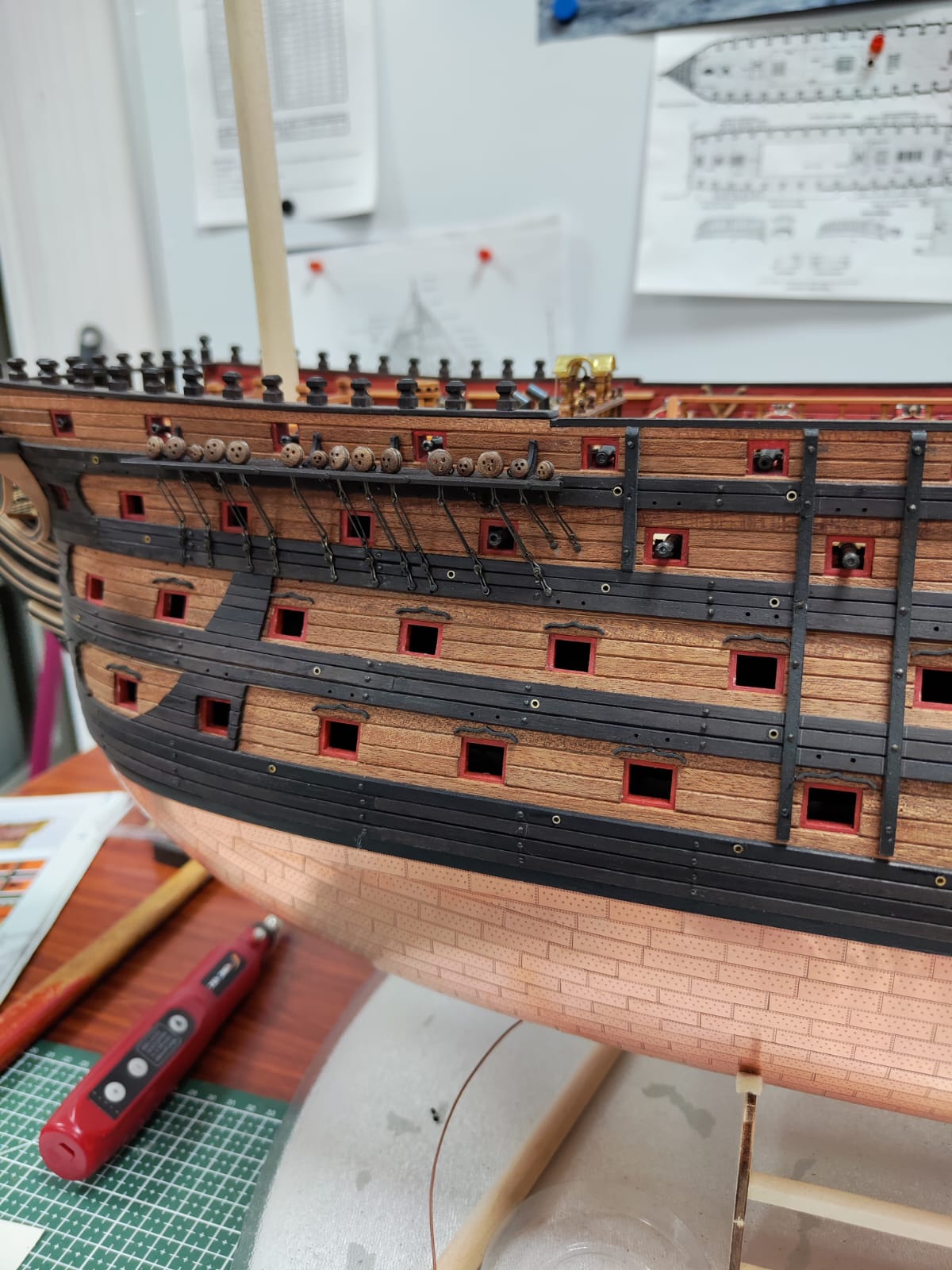

Примерил вант-путенсы на руслени бизань мачты. Три вант-путенса сдвинул немного в сторону, чтобы меньше перекрывали пушечные порты. После чернения буду ставить уже окончательно.
Сообщения: 849
Благодарил (а): 172 раза
Поблагодарили: 582 раза

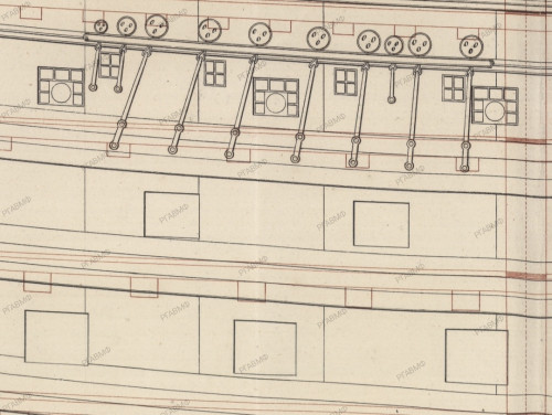

Сообщение Μιχαήλ Γ.Σ. » 12 май 2024, 22:29
PSP писал(а): 12 май 2024, 17:59 Примерил вант-путенсы на руслени бизань мачты...
Ваш вариант совсем не похож на то, что изображено на чертежах из РГАВМФ, если честно.
Но по самой работе вопросов нет, всё очень аккуратно.

Сообщение PSP » 13 май 2024, 05:58
Михаил, добрый день!
Сделал по инструкции. Интересно чертежи в РГАВМФ относятся к до или после последней модернизации СТ.
С уважением ПСП.

Сообщение Μιχαήλ Γ.Σ. » 13 май 2024, 10:10
PSP писал(а): 13 май 2024, 05:58 ...Сделал по инструкции...
Я говорил об этом ещё 2 марта прошлого года...
viewtopic.php?f=242&t=1434&start=350#top
PSP писал(а): 13 май 2024, 05:58 Интересно чертежи в РГАВМФ относятся к до или после последней модернизации СТ...
Чертежи датированы 1796 годом. А значит на них "Тринидад" выглядит таким каким он был на 21 октября 1805 года, с большой долей вероятности.

Сообщение PSP » 14 май 2024, 18:23
Установил вант-путенсы постоянно.

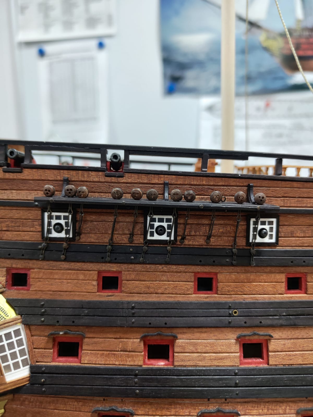

Изготовил все вант-путенсы на фок и грот руслени. Вставил юферсы и установил всё на руслени.

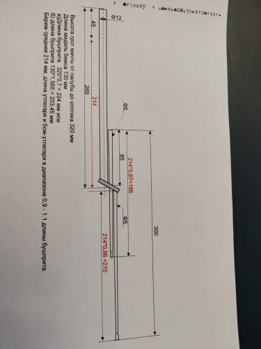

Сообщение PSP » 29 май 2024, 17:38

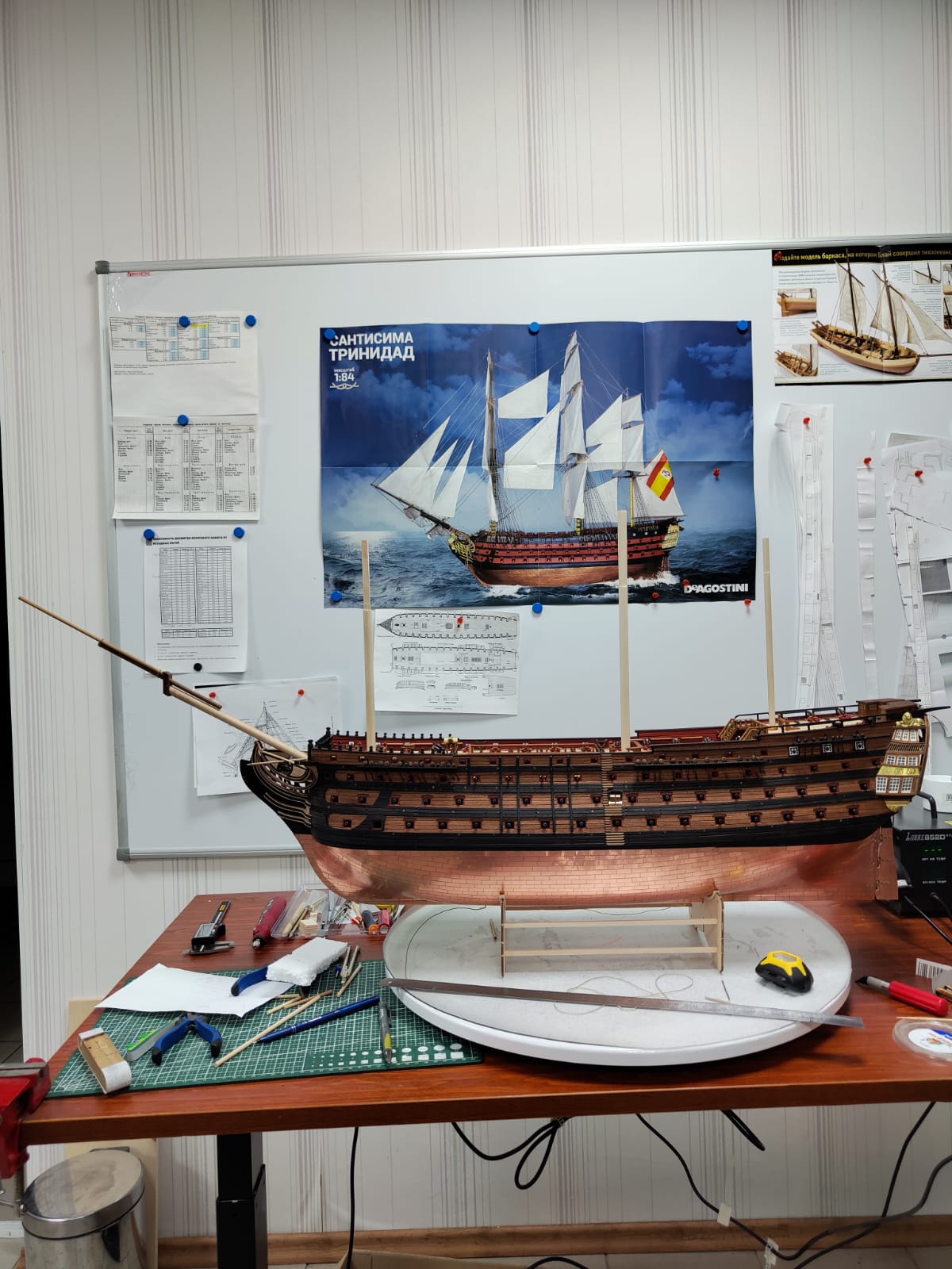

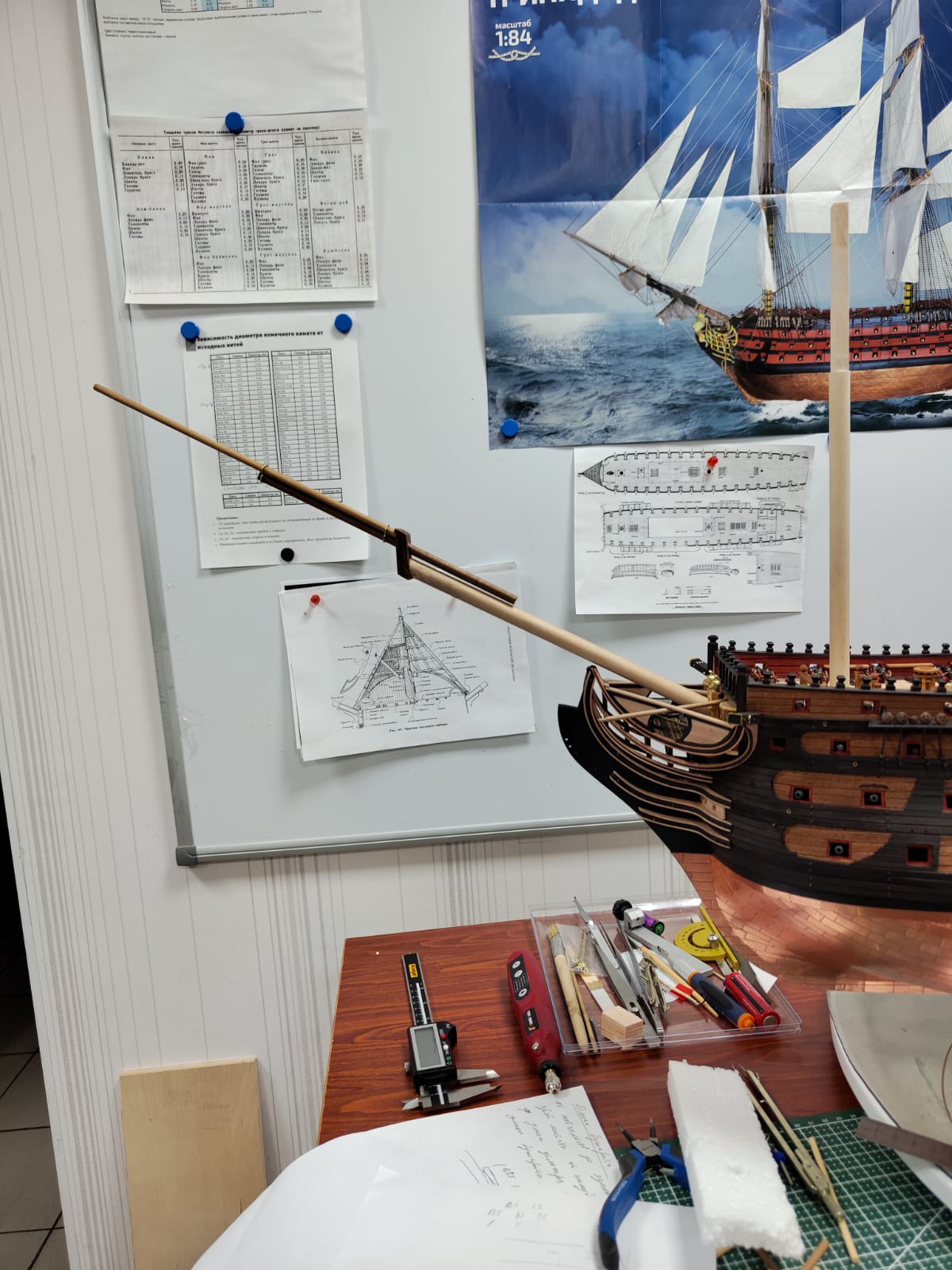

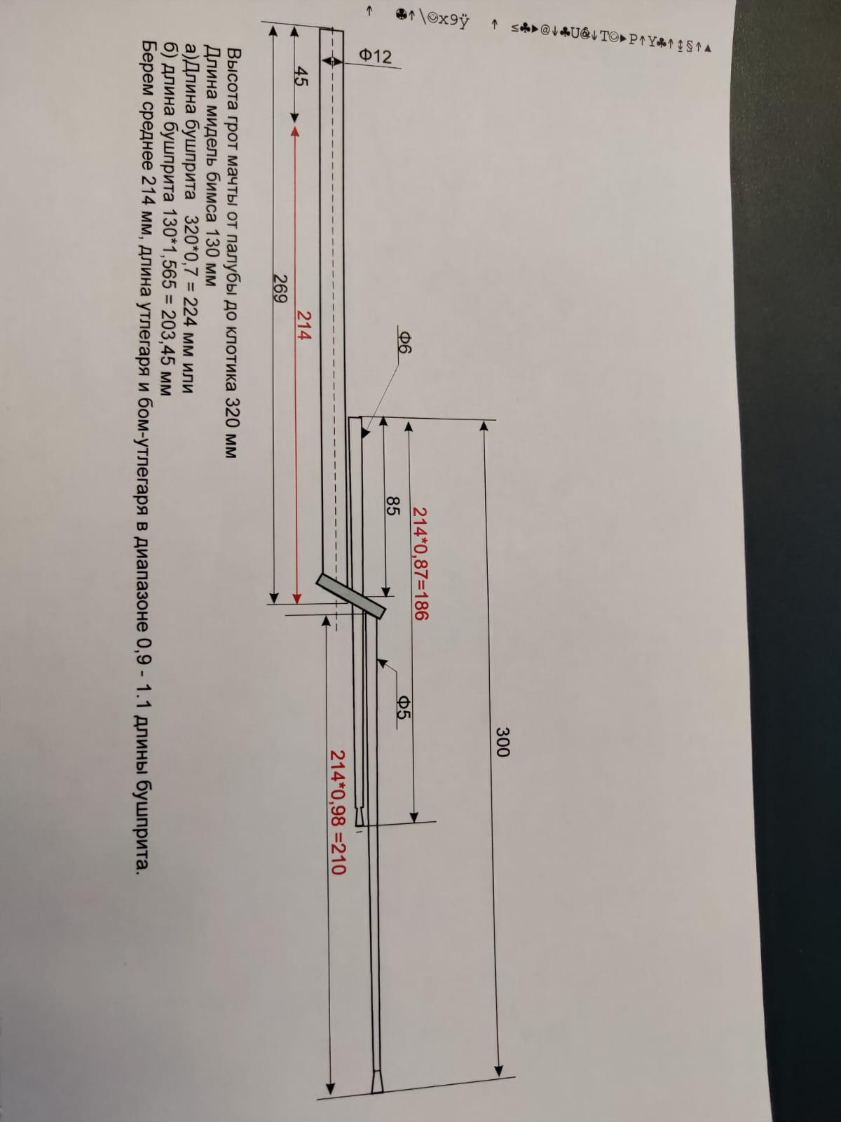

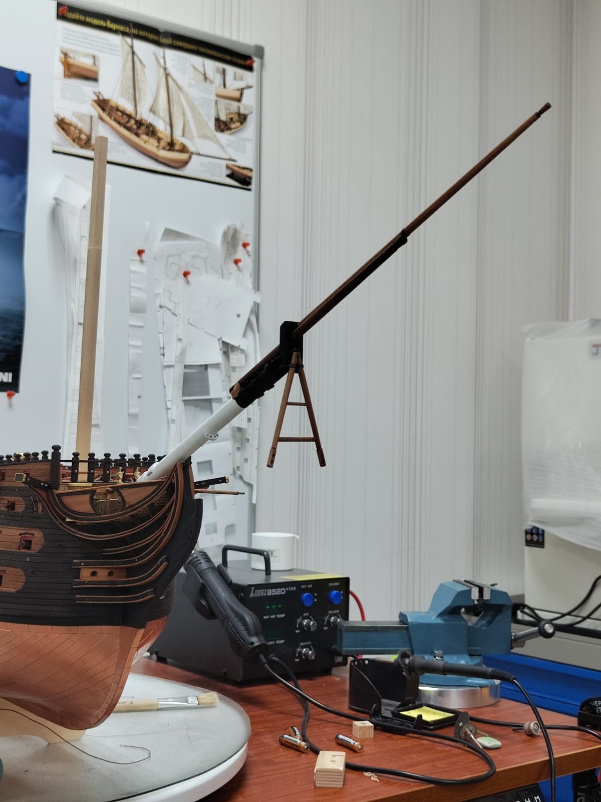

Решил бушпритное "дерево" делать по полной программе. Размеры взял для бушприта от нетгельсов до эзельгофта 0.7 длины грот мачты от топа до палубы. Длину утлегаря с бом-утлегарем 1.1 от длины бушприта. Сделал макет и примерил. На фото результат.

Сообщения: 849
Сообщение Μιχαήλ Γ.Σ. » 30 май 2024, 10:53
PSP писал(а): 29 май 2024, 17:38 Решил бушпритное "дерево" делать по полной программе. Размеры взял для бушприта от нетгельсов до эзельгофта 0.7 длины грот мачты от топа до палубы...

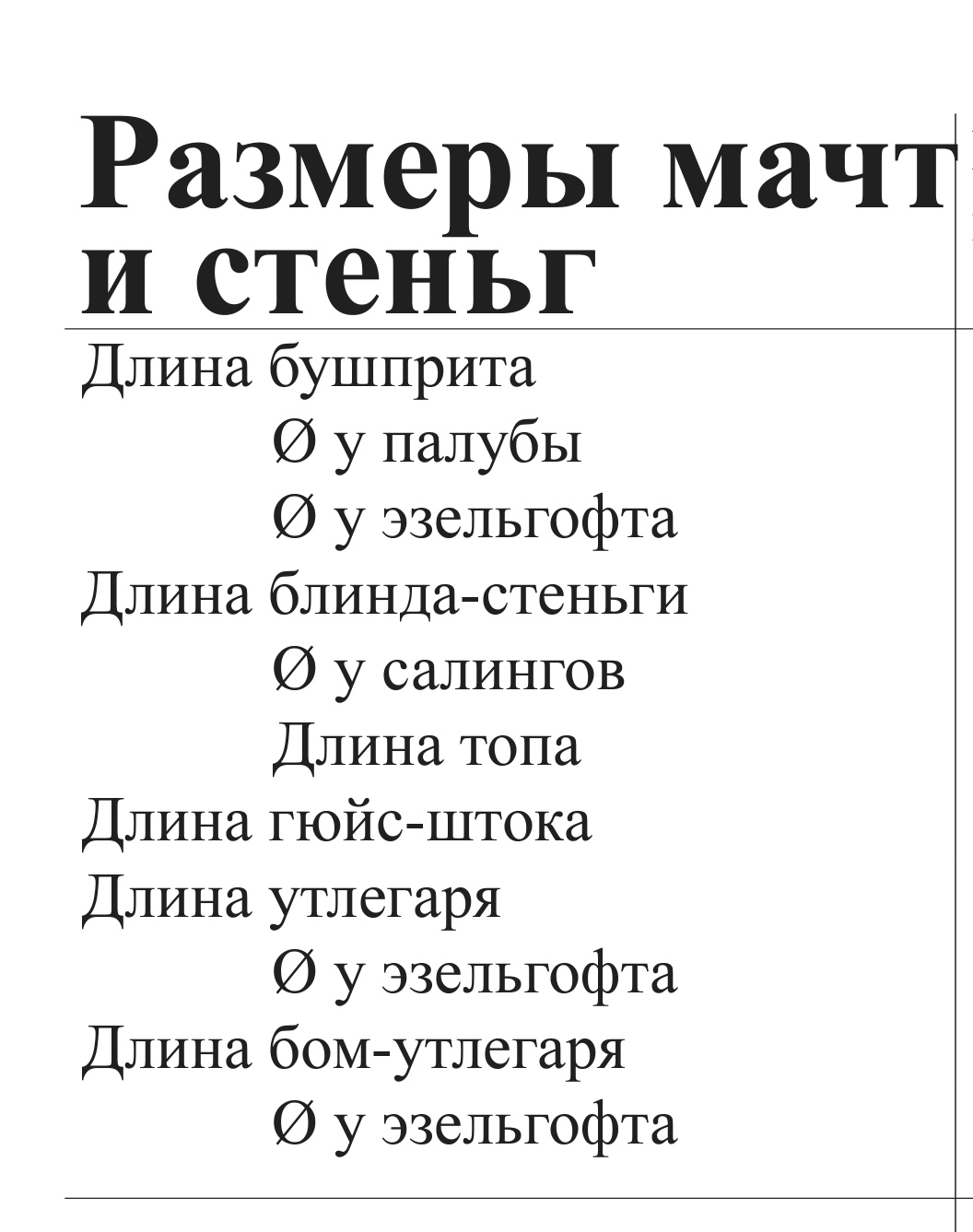

А откуда получилась длина грот-мачты?)
Выше упомянутый мной Вольфрам Мондфельд предлагает считать эту длину по формуле от ширины миделя корабля.
А уже зная длину грот-мачты мы можем рассчитать и остальные.
Вот это пояснение:
Тут поскольку самый близкий временной промежуток это 1800 год, я бы склонялся больше к этому столбцу, даже не смотря на то, что речь в нём идёт о английских кораблях.
Но решать это только Вам, нужны Вам эти расчёты али нет)

Сообщение PSP » 30 май 2024, 18:43
Михаил добрый вечер! Длину грот мачты изготовил по ДеА и после её установки измерил высоту. Длина бушприта получается примерно одинаковой =/- 1см, если считать от ширины мидель шпангоута. Взял среднее между ними.
С уважением ПСП.

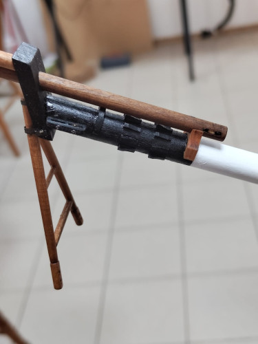

Сообщение PSP » 10 июн 2024, 17:58
Закончил всё дерево бушприта. Можно приступать к его обвязке.

Здравствуйте, если не затруднит можно выложить размеры бушприта, длину, диаметр, все полностью с утлегарем от начала до конца. Спасибо
PSP
Сообщения: 261
Откуда: Новосибирск
Благодарил (а): 92 раза
Поблагодарили: 384 раза
Сообщение PSP » 13 июн 2024, 18:18
skodovod писал(а): 13 июн 2024, 10:42
PSP писал(а): 10 июн 2024, 17:58 Закончил всё дерево бушприта. Можно приступать к его обвязке.

Уважаемый Сергей Павлович! А можно взглянуть на нок утлегаря поближе?
