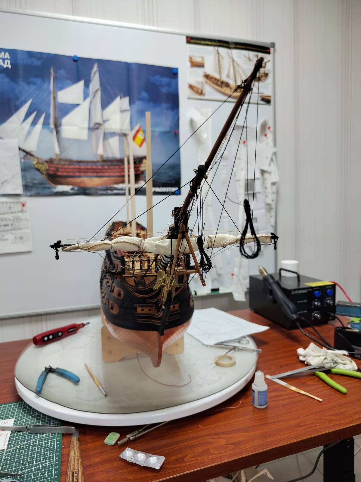

Обвязал блинда-рею.И теперь в раздумье - ставить ли на неё парус или нет.

Если парус есть в наборе то лучше поставить

Алексей Владиславович Пономарёв писал(а): 22 июл 2024, 14:15 Если парус есть в наборе то лучше поставить
В наборе парус есть. решил его поставить в убранном виде. Мне кажется так блинда будет лучше смотреться.
Не, паруса из набора очень жесткие.
По-моему, лучше из бязи или перкали.

Поставил блинда-рей с парусом. Продолжаю работать пока с бушпритом.

Аккуратная работа, Сергей Павлович, мои поздравления.
Я так понимаю, что решение использовать деашные паруса было осознанным.
Да, и мастерская... мастерская у Вас что надо!)

Сообщение PSP » 04 авг 2024, 05:21
Спасибо Михаил за оценку.
На парус блинд не стал нашивать рифбанты, чтобы он был мягче и лучше укладывался. Укладку паруса делал когда уже все было готово. Сперва подтянул гитовы, потом бык-гордени, вытравил шкоты. Обносными риф-сезнями принайтовал парус к реи. Слегка его скрутил чтобы лучше смотрелся.
К пенсии готовился основательно, особенно в части мастерской чтобы не сидеть без дела. Без хорошего инструмента не имея навыка трудно сделать хорошею деталь.
С уважением ПСП.
