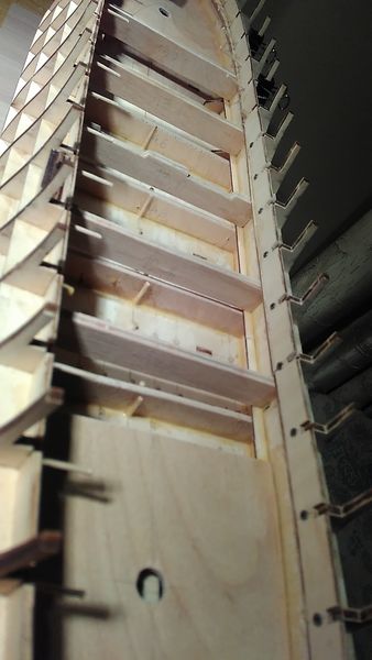

Следующий этап — приклеивание опор палубы опер-дека и обеспечение безусловного предотвращения отрыва опор палуб от шпангоутов, а также придания жёсткости корпусу модели.
Опоры палубы опер-дека я приклеил так же, как и опоры палубы гон-дека — по местам контакта опор с палубой опер-дека и шпангоутов. Дополнительно, в местах контактов опор со шпангоутами, я закрепил их шурупами 2х13 мм (в середине опор), ввинчивая шурупы в шпангоуты. Чтобы шпангоуты не раскололись я предварительно просверлил в них отверстия по диаметру внутренних стержней шурупов.
После высыхания клея я вывернул все шурупы и установил вместо них штифты на клей, выполненные из берёзовых зубочисток ⌀2 мм.
Также как и для опор палубы опер-дека — для безусловного предотвращения отрыва опор палубы опер-дека от шпангоутов, а также придания жёсткости корпусу модели, я вклеил 5 шт., поперечных рёбер, выполненных из фанеры 6 мм. Поперечные рёбра я вклеил в середине корпуса. В носовой и кормовой частях, где закругления корпуса более выражены, я вклеил горизонтальные плоские элементы из той же фанеры 6 мм, подогнав их по форме закруглений. В этих же частях выполнил отверстия под установку мачт.

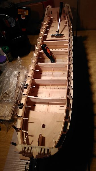

Следующий этап — приклеивание опор палубы квартердека и также, как и в предыдущих этапах, — обеспечение безусловного предотвращения отрыва опор палубы от шпангоутов, а также придания жёсткости корпусу модели.
Опоры палубы квартердека я приклеил так же, как и опоры палубы гон-дека и опер-дека — по местам контакта опор с палубой квартердека и шпангоутов. Дополнительно, в местах контактов опор со шпангоутами, я закрепил их шурупами 2х13 мм (в середине опор), ввинчивая шурупы в шпангоуты. Чтобы шпангоуты не раскололись я предварительно просверлил в них отверстия по диаметру внутренних стержней шурупов.

Состояние после обрезки и зачистки штифтов.

Также как и для опор палуб опер-дека и мидель-дека — для безусловного предотвращения отрыва опор палубы квартердека от шпангоутов, а также придания жёсткости корпусу модели, я вклеил палубу опер-дека, выполненную из фанеры 6 мм. Палуба получилась не сплошная, потребовалось выполнить разрывы для сходных люков и отверстия под установку мачт.
Закрепил палубу опер-дека так же, как и ранее: установленные без клея детали палубы опер-дека я сначала зафиксировал миниатюрными шурупами 2х13 мм. Отверстия под шурупы я предварительно просверливал по диаметру внутреннего стержня шурупа. Затем последовательно вклеил детали палубы и сразу же закреплял этими же шурупами, а после высыхания клея вывернул все шурупы и установил вместо них штифты на клей из берёзовых зубочисток ⌀2 мм.

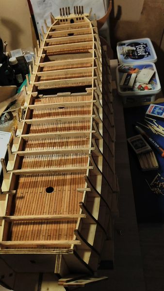

После каждого этапа вклеивания рёбер и плоских опор все новые детали покрывал в несколько слоёв клеем ПВА, разведённым кипячёной водой в соотношении ориентировочно 1:5 (1 часть клея и 5 частей воды).
На палубе опер-дека я решил потренироваться на «кошках».
Я не выбросил шпон бука, который снял с квартердека ещё в 2015 году. И вот этот шпон я решил уложить на палубу опер-дека в различных состояниях имитации «конопатки» торцов досок палубы. Одну часть «конопатил» чёрной тушью, вторую — грифелем мягкого карандаша 2В, третью — грифелем карандаша НВ. Затем каждую часть покрывал: половину льняным маслом, половину матовым лаком.
Вид палубы с «конопаткой» чёрной тушью не понравился вовсе, ни под маслом, ни под лаком. От туши получаются большие разводы и весь вид — небрежный. Две другие части, которые под лаком, мне тоже не понравились — покрытие получилось неестественное, блестит. А вот вид палубы под маслом меня в целом удовлетворил, и я решил выполнять настил квартердека и полуюта именно таким способом. Различий по «черноте» в зависимости от мягкости грифеля я не увидел.
При установке палубы квартердека я решил исключить имитацию двух сходных люков, расположенных по оси модели: некоторые сложности с их установкой, могут опять отвалиться и потом опять ищи-свищи их внутри корпуса модели, и другие неожиданности. Решил, что тренировочный настил палубы опер-дека будет выполнять роль настоящей палубы при взгляде в проёмы этих сходных люков.

Бимсы. Т. к. палубу квартердека решил выполнить с погибью, то и бимсы надо изготовить с соответствующей кривизной верхней поверхности, на которую будет укладываться палуба.
По правилам кораблестроения — стрелка погиби задаётся конструктором и для крупных судов принимается 1/40...1/60 от ширины палубы в миделе. Для модели линкора “ДВЕНАДЦАТЬ АПОСТОЛОВ” в масштабе 1:100 я рассчитал, что стрелка погиби составляет ~ 2,44 мм при принятии величины 1/50. Кривая погиби обычно имеет форму параболы.
Не сильно утруждаясь формой и величиной погиби — решил сделать стрелку погиби равную 1 мм по всем бимсам, при этом форму выполнить плавной кривой от концов бимсов к середине. Рассчитал величины кривых для каждого бимса.

Выполнил малковку корпуса модели ниже палубы гон-дека. Аккуратно собрал всю мелкую деревянную опиловку для последующей шпатлёвки изъянов корпуса.

По совету и опыту С. Н. Кервы — развёл клей ПВА с мелкой стружкой от малковки, зашпатлевал этой субстанцией все изъяны корпуса и повторно зачистил обводы корпуса модели. Этапов шпатлёвки и повторной зачистки было несколько, пока я не получил форму корпуса модели, удовлетворяющую меня для дальнейшей сборки.
