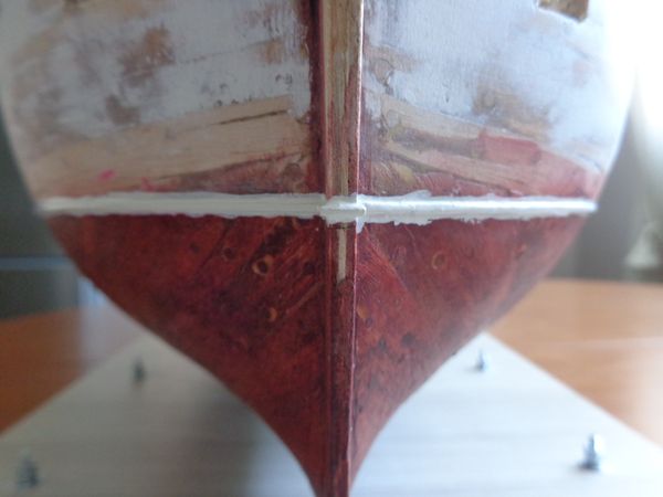

По завершению “полевых работ” продолжил работы на своей маленькой верфи по сборке модели линкора “ДВЕНАДЦАТЬ АПОСТОЛОВ”.
Из купленных весной реек 1х1 мм наклеил полоску по ватерлинии модели. Клеил с использованием термоаппликатора и полоска у меня получилась на ровная, а волнистая, особенно при взгляде с носа или кормы. Используя этот термоаппликатор я снял полоску, зачистил места приклеивания, снова нарисовал ватерлинии и снова приклеил полоску. Но уже без использования технических средств, а используя только пальцы рук. И уже этот вариант полоски меня устроил.

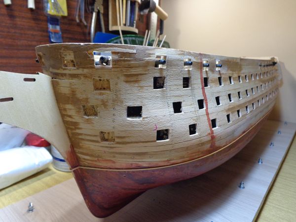

Не упустил я возможности сфотографировать орудия модели в местах их установки. И оказалось, что стволы всех пушек располагаются близко к нижним краям пушечных портов, что мне совсем не понравилось. Разметку портов и их прорезку я выполнил в соответствии с размерами и рекомендациями журнала, проверял шаблонами — всё сходилось. “Никогда такого не было и вот опять” — крылатая фраза В. С. Черномырдина, и, похоже, очередной “косяк”.
Четвёртый “косяк” — стволы пушек по правому и левому борту квартер-дека расположены не посередине пушечных портов (по вертикали), а в нижней части, близко к нижней кромке порта.

Проработал возможность исправления — подложил под колёса пушек кусочки планок толщиной 2 мм и получил вид орудийного порта, который меня полностью устроил (порт слева — без подкладки, справа — с подкладкой). Потом рассчитал, что нижний обрез пушечного порта должен возвышаться над плоскостью палубы на 4 мм. Сделал из кусочков обшивки нехитрый шаблон и принялся за переделку всех пушечных портов квартер-дека.

Все пушечные порты квартер-дека снизу выровнял по шаблону, сверху вклеил кусочки обшивки, с запасом под чистовую обработку. И затем обработал все пушечные порты квартер-дека по высоте в размер 9,5 мм.

И тут образовался очередной “косяк”.
Пятый “косяк” — два пушечных порта в носовой части квартер-дека, по обе стороны от бушприта.
Этот “косяк” частично мой, частично “ДЕАГОСТИНИ”:
• мой — я не прорезал насквозь черновой обшивки два пушечных порта в носовой части, по обе стороны от бушприта. Не внимательно прочитал руководство в части прорезки пушечных портов квартер-дека;
• “ДЕАГОСТИНИ” — эти порты так и остаются пустыми до окончания сборки модели.

Исправил я свой “косяк” — прорезал два носовых порта по обе стороны от бушприта.
После исправления положения пушечных портов квартер-дека несколько раз наложил минимальные слои шпатлёвки в местах исправления с последующей шлифовкой наружных поверхностей корпуса модели.
Затем внимательно рассмотрел всю поверхность корпуса модели выше ватерлинии с обеих сторон и также внимательно поводил пальцами по этим поверхностям. Понял, что качество поверхности меня не удовлетворяет и после чистовой обшивка модели выше ватерлинии все изъяны под чистовой обшивкой себя проявят непременно.

Следующим этапом работ фактически началась чистовая отделка модели.
Рейку 1х1 мм, приклеенную по ватерлинии модели я покрасил в белый цвет. Покрывал кисточкой. Краску использовал эмаль ПФ-115 “ПРЕСТИЖ” российского производства алкидную глянцевую белую, оставшуюся после ремонта в квартире. Этой краской с покрывал потолочные плинтусы несколько лет назад. Осталось немного краски, выбросить — рука не поднялась. И я решил, что для покрытия рейки 1х1 мм эта краска подходит.
