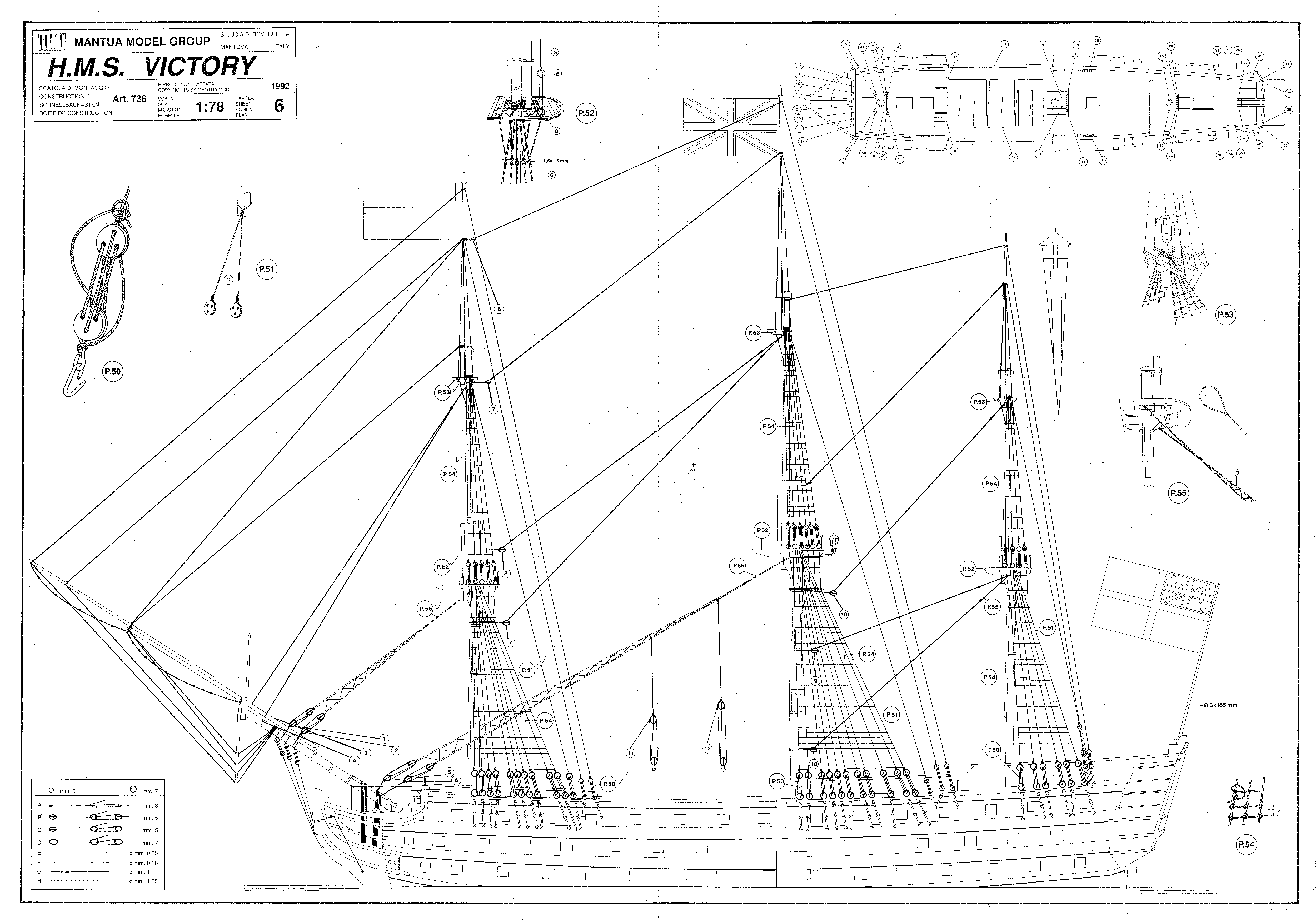

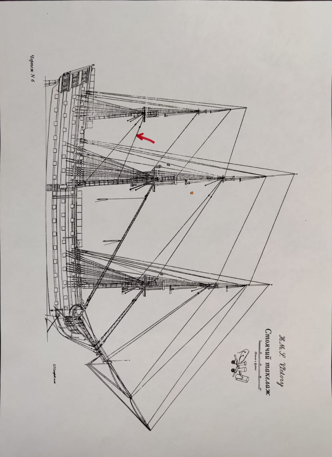

Да Михаил, Вы правы.Эта модель "Виктори" от Mantua. Это я перепутал не ту картинку скачал. Оставлю у себя как есть, с одним штагом . Привожу чертеж из анатомии.

Сообщения: 858
Сообщение Μιχαήλ Γ.Σ. » 28 фев 2025, 10:21
Я не эксперт по такелажу, Сергей Павлович!) Я лишь смотрю что про это пишут авторитетные люди, чьи имена я привёл чуть выше, и стараюсь этого мнения придерживаться.
Я в полное себе допускаю, что стоячий такелаж английский кораблей мог немного отличаться от континентальных.
Глянул вот как это у Carro, так у него только бизань-штаг.

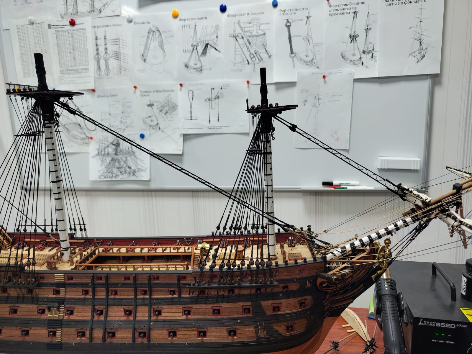

Установил путенс-ванты на все мачты. Начал связывать между собой грот-штаг и лось-штаг.

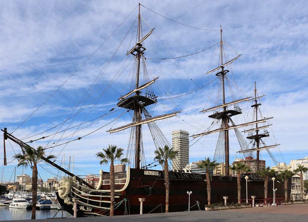

Сообщение PSP » 06 мар 2025, 12:21

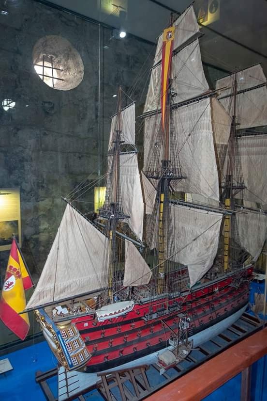

Вот на этих фото макета СТ есть шлюпки подвешенные на шлюпбалках на юте. Наверно для такого большого корабля это было необходимо. Интересно было ли это на самом деле или это фантазия мастера макета СТ.

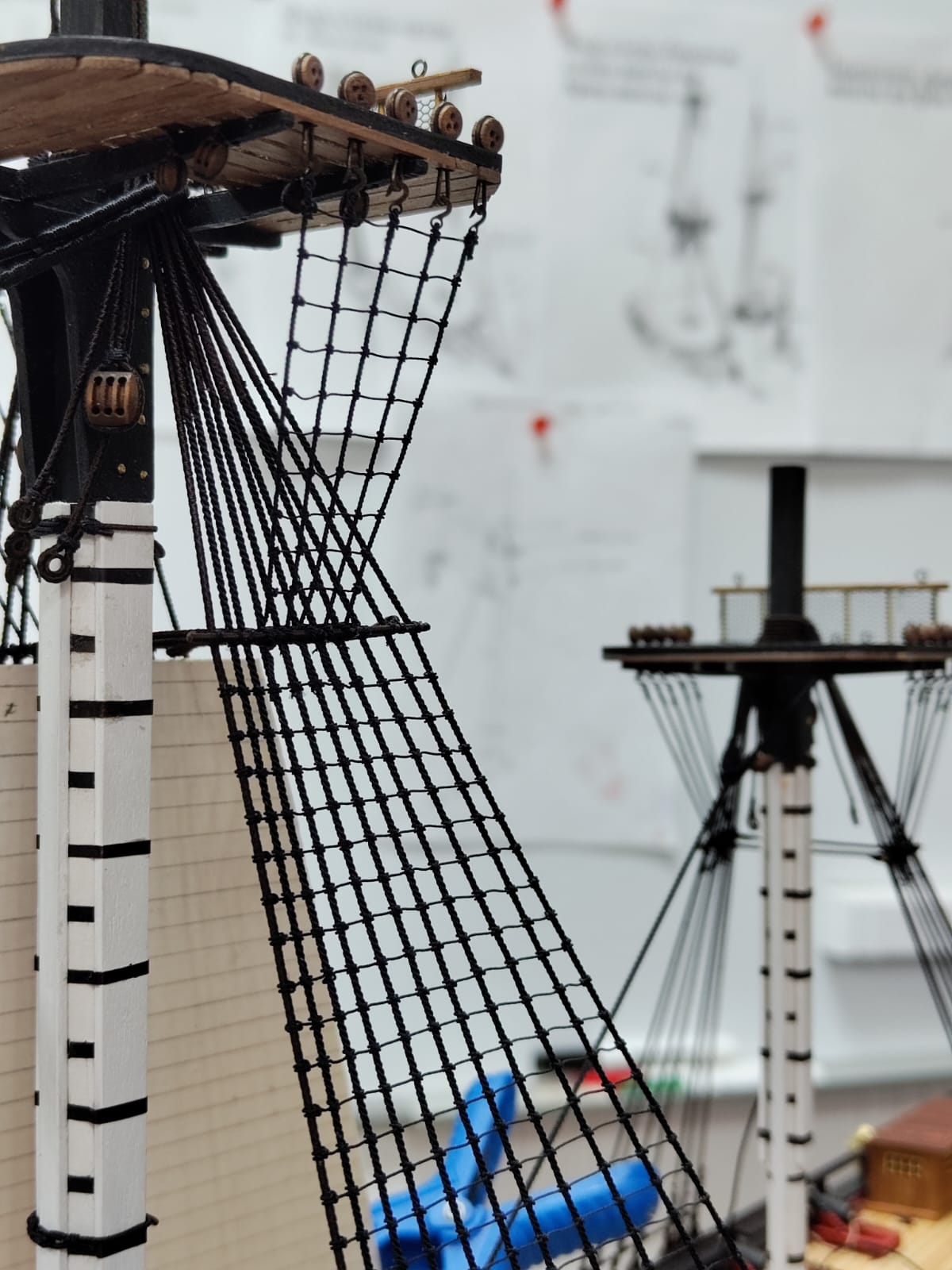

Сообщение PSP » 12 мар 2025, 15:41
Обвязал выбленками ванты грот-мачты.

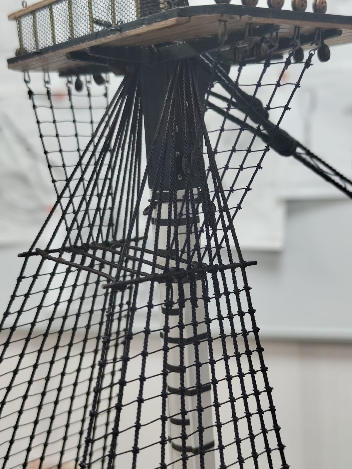

Сообщение PSP » 20 мар 2025, 14:07
Закончил обвязку выбленок на вантах всех мачт.

Сообщение Анатолий Осипов » 20 мар 2025, 14:35
PSP писал(а): 20 мар 2025, 14:07 Закончил обвязку выбленок на вантах всех мачт.
Крайне веселое и нервоукрепляющее занятие)

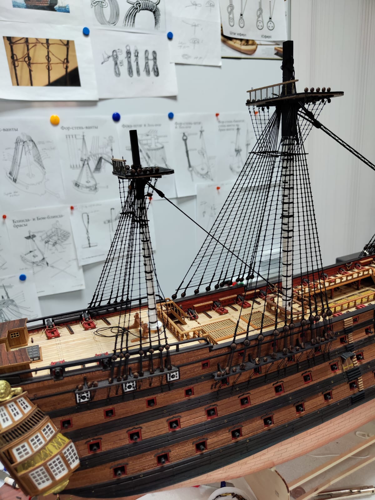

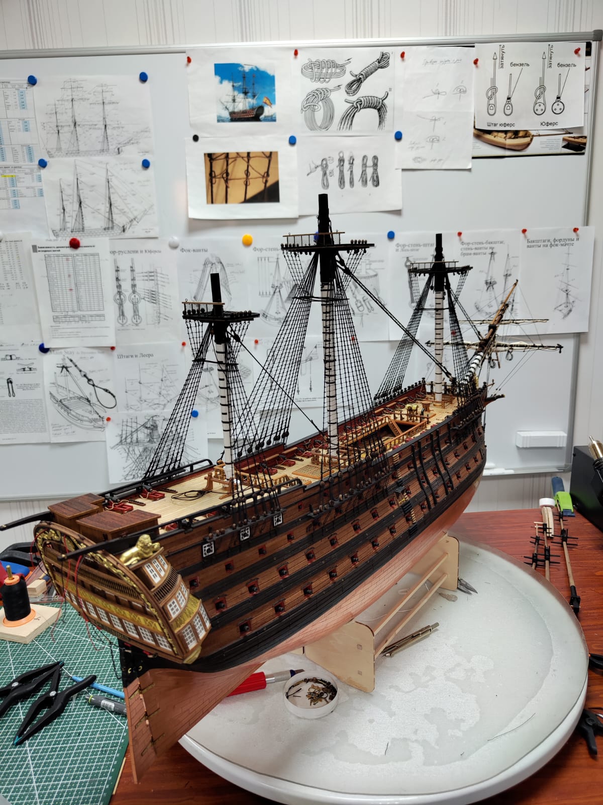

Сообщение PSP » 24 мар 2025, 17:27

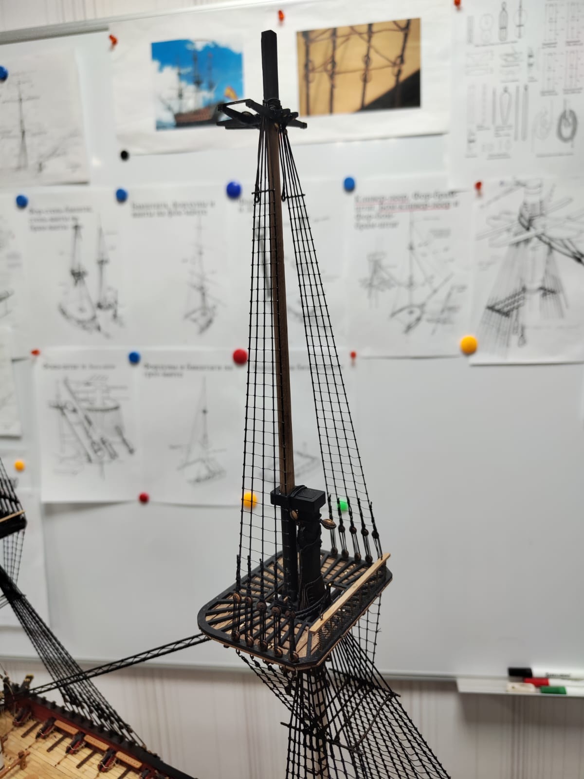

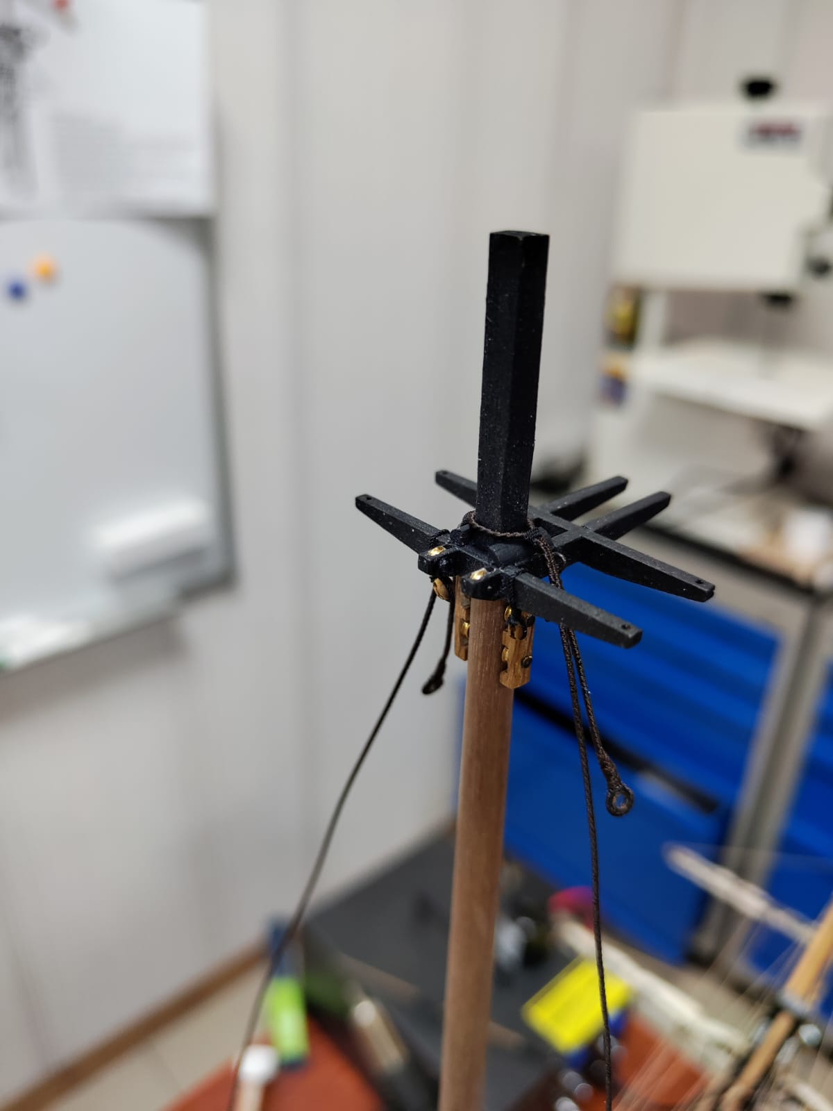

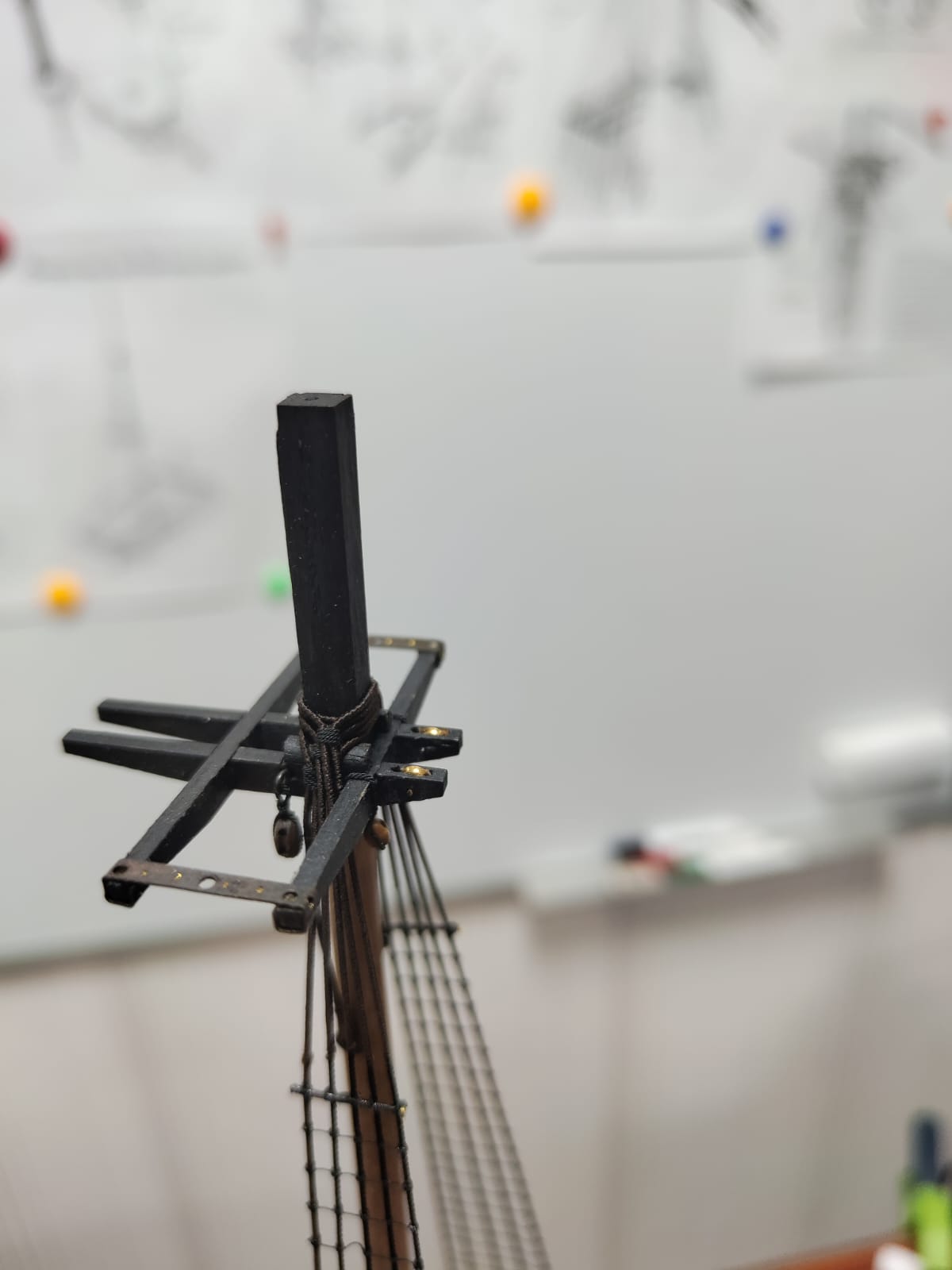

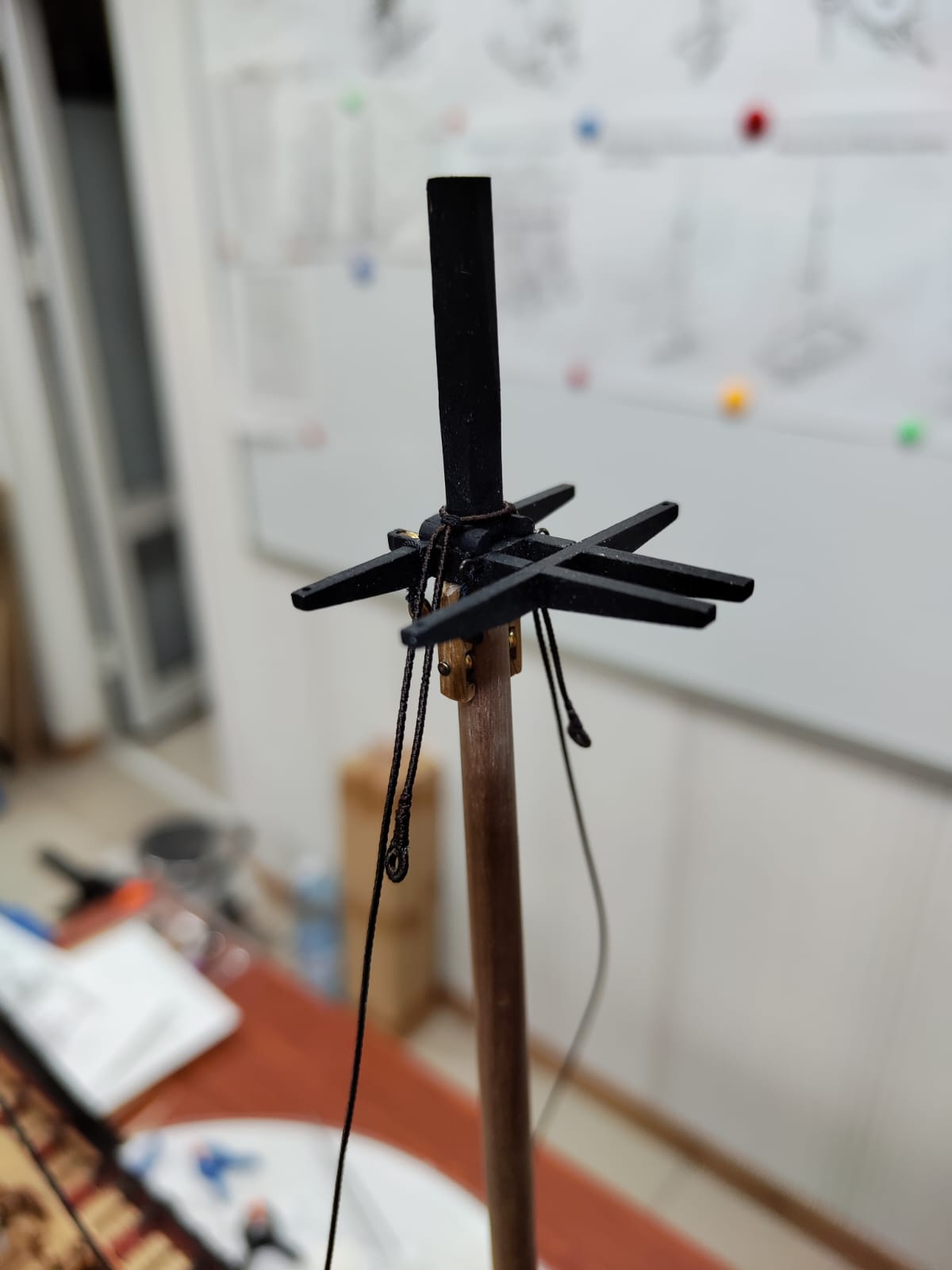

Начал готовить фор-стеньгу к установки стень-вант.
Сообщение Sniper » 24 мар 2025, 23:06
Такелаж явно сильная Ваша сторона, приятно видеть сложную и аккуратную работу. Не расскажите, как Вы делаете клетневание? Какой нитью, какая клетневалка и можно ли клетневать без неё? Надо ли как-то закреплять нить клеем в промежуточных точках?
PSP
Сообщения: 274
Откуда: Новосибирск
Благодарил (а): 99 раз
Поблагодарили: 397 раз

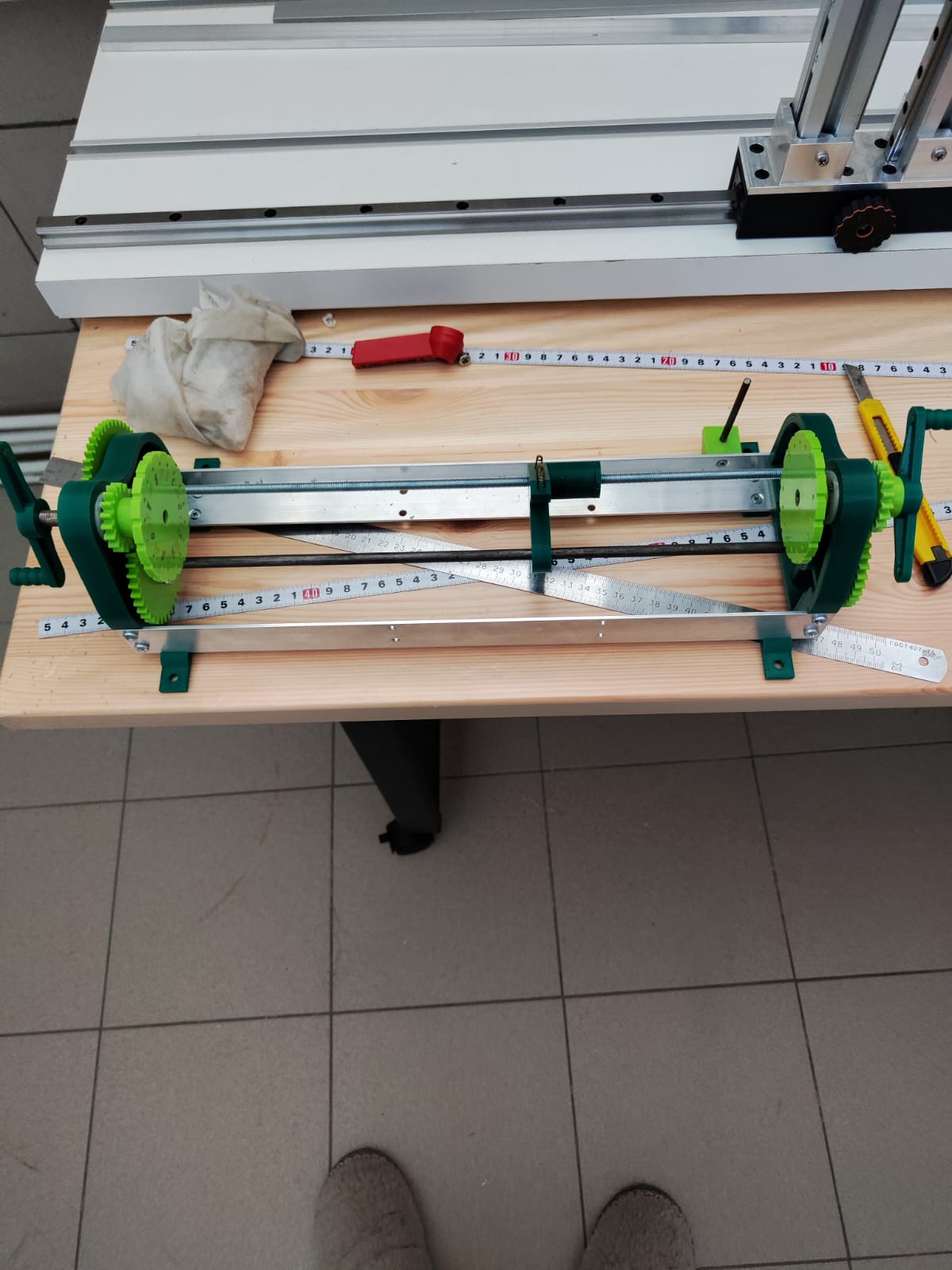

Сообщение PSP » 25 мар 2025, 06:18
Здравствуйте Роман Николаевич! По Вашим вопросам: Нитки Терра 180; нитку к тросу клею только в самом начале и в конце, в промежутках не клею. Навивка довольно плотная получается, клетнюю без всяких приспособлений - пальцами. на клетневалке которая на фото у меня не получилось. На ней только обвязываю мусинги.
С уважением ПСП
Сообщение Sniper » 28 мар 2025, 23:37
Я все таки не понял, нитка у Вас тянется сама с натяжением, а тросик Вы вращаете пальцами? Нитку tera 180 я прикупил, она очень тоненькая.
PSP
Сообщения: 274
Откуда: Новосибирск
Сообщение PSP » 30 мар 2025, 15:38
Нитка тянется с небольшим натяжением, на первом фото Видно что она поджимается к столу двумя сжимами. А кручу я пальцами . При этом кручу в направлении когда канат скручивается.
С уважением ПСП.

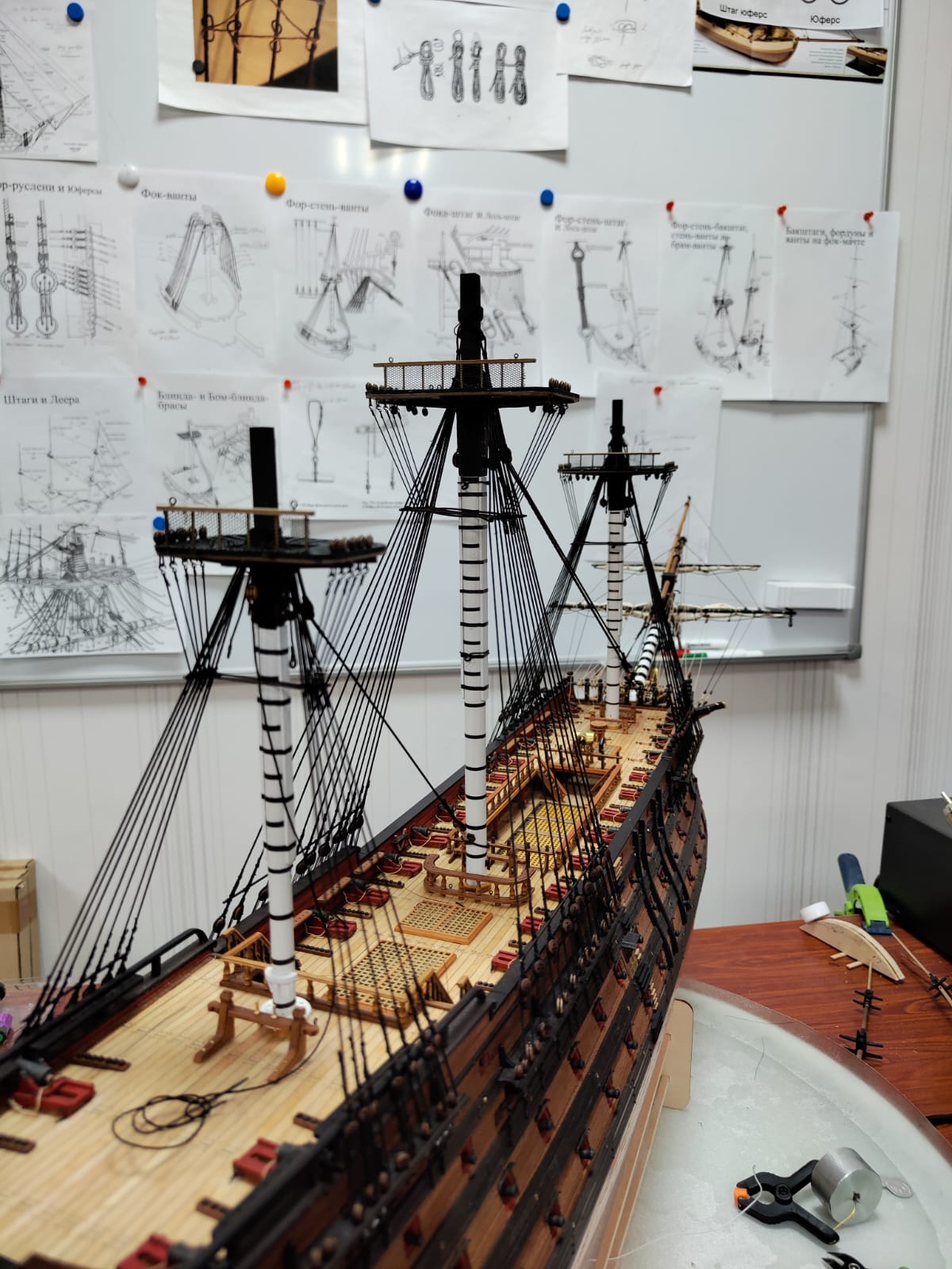

PSP
Сообщения: 274
Откуда: Новосибирск
Сообщение PSP » 31 мар 2025, 07:41
Вопрос по количеству брам-стень вант на СТ - сколько их было, две или три. По инструкции две, но на многих картинках их три. Я что больше склоняюсь что их было три. На приведенном фото их три.

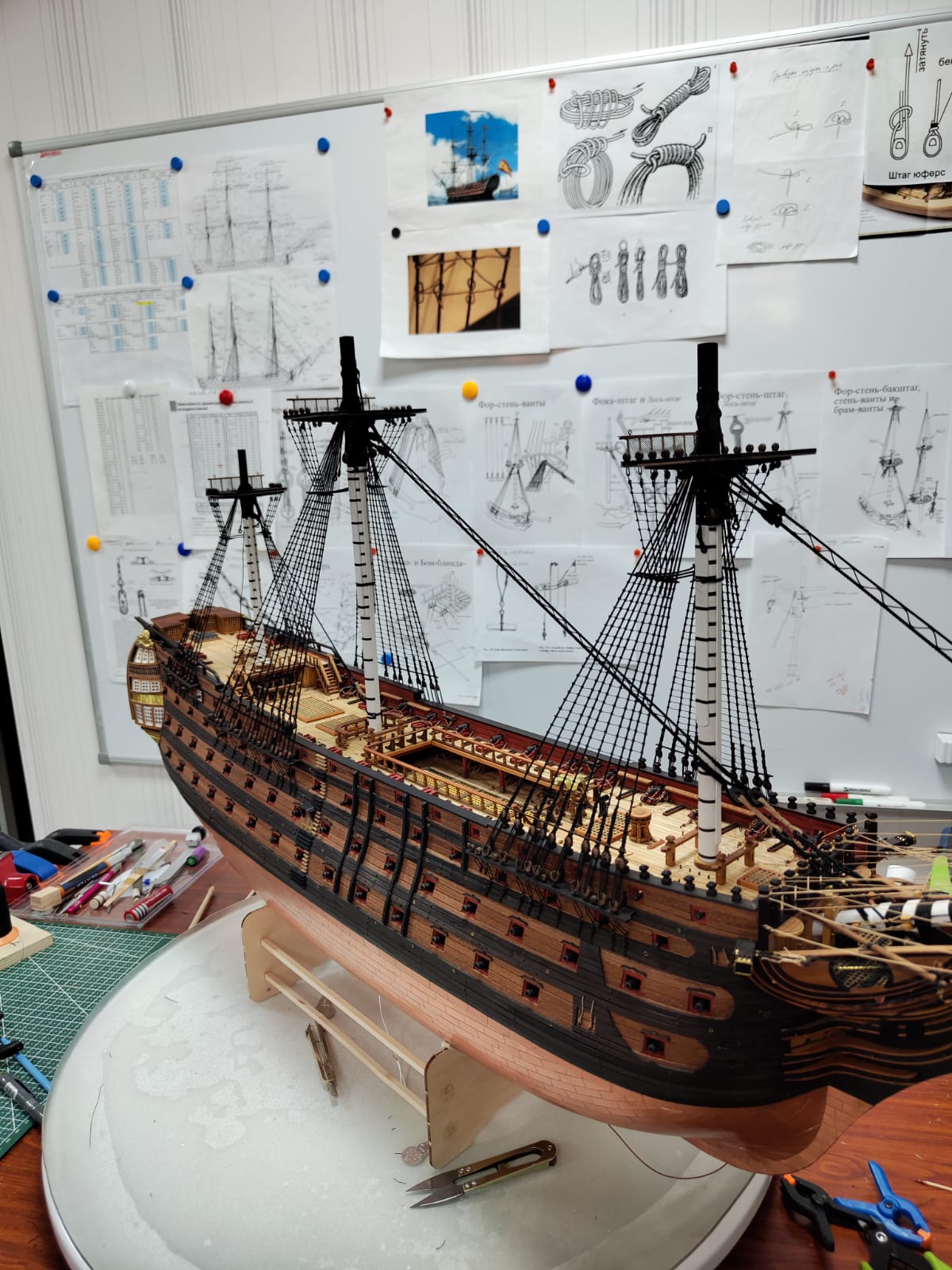

Сообщение PSP » 04 апр 2025, 10:42
Установил стень-ванты на все мачты. Следующий этап - выбленки.
