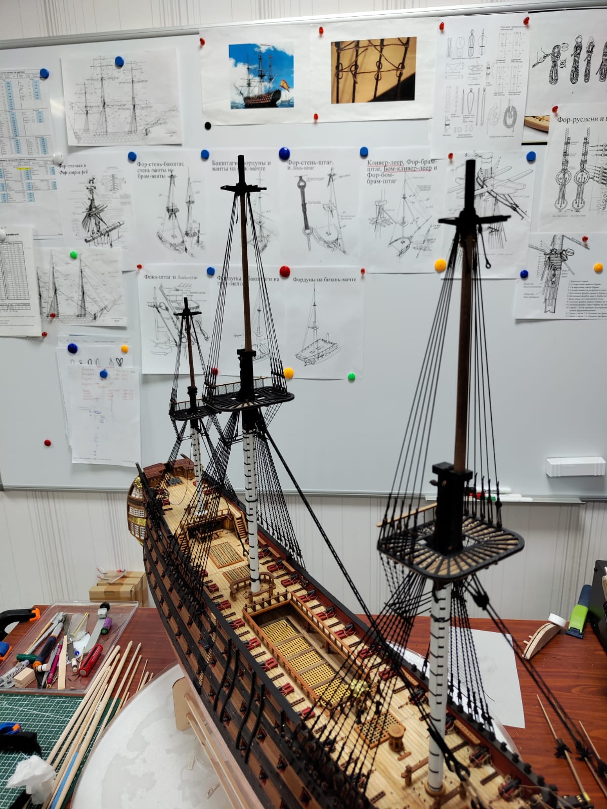

Сообщение PSP » 03 мар 2025, 17:13
Установил путенс-ванты на все мачты. Начал связывать между собой грот-штаг и лось-штаг.
PSP
Сообщения: 244
Откуда: Новосибирск
Благодарил (а): 82 раза
Поблагодарили: 357 раз
Сообщение PSP » 04 мар 2025, 15:32
Штаг и лось- штаг связаны. Теперь очередь за выбленками.

Сообщение PSP » 24 мар 2025, 17:27
Начал готовить фор-стеньгу к установки стень-вант.

Сообщение PSP » 04 апр 2025, 10:42
Установил стень-ванты на все мачты. Следующий этап - выбленки.

Сообщение PSP » 12 апр 2025, 18:15
Выбленки на стень-вантах обвязал.Теперь бакштаги, фордуны и штаги.
