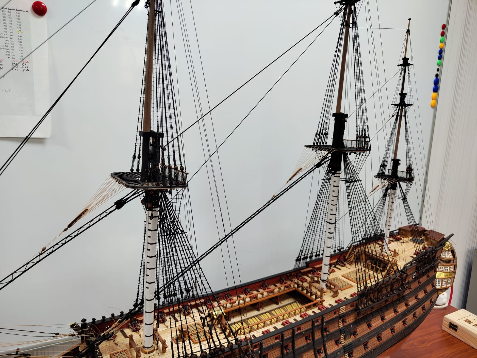

Сообщение PSP » 28 апр 2025, 12:06
Со стеньгами закончил - стень бакштаги и стень-штаги установлены. Можно переходить на брам-стеньги.

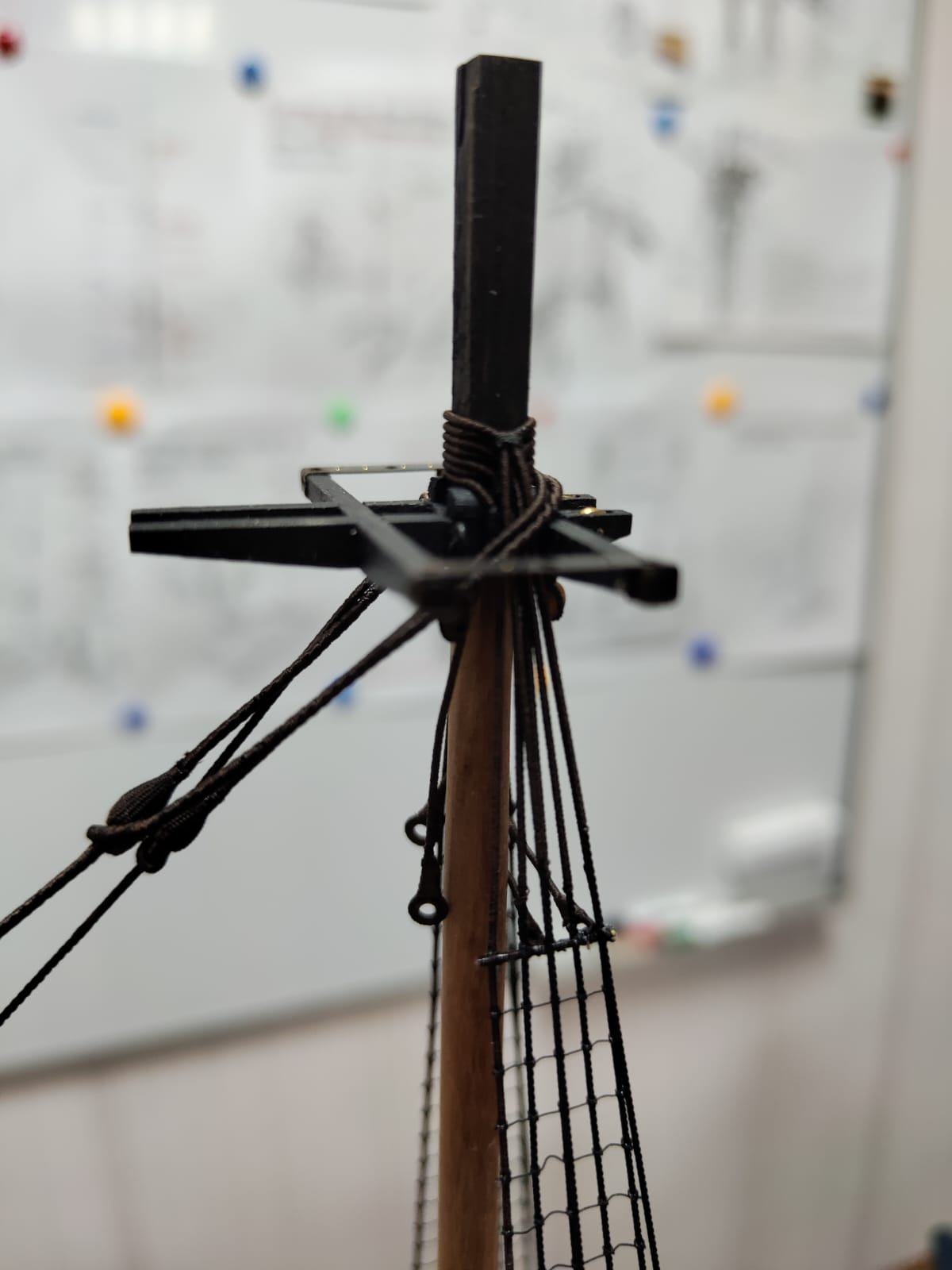

Сообщение PSP » 21 май 2025, 10:02
Закончил установку на брам-стеньги вант, бак-штагов и фордунов. Установил все брам-штаги и Фор-брам-леер.

Сообщение PSP » 31 май 2025, 10:23
Закончил стоячий такелаж на СТ, за исключением выбленок на вантах бом-брам-стеньгах. Не знаю делать или нет.
