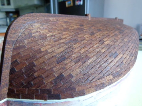

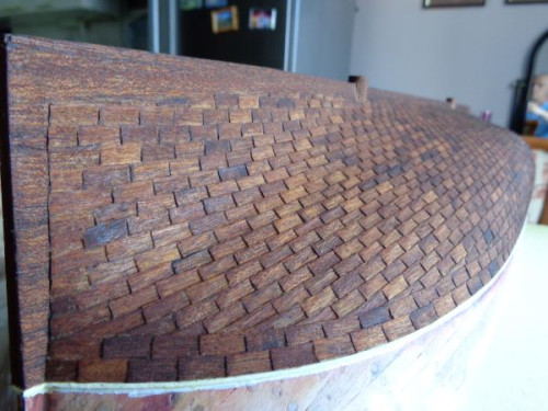

В результате тренировок я решил, что окончательную отделку обшивки модели кусочками шпона красного дерева сапеле ниже ватерлинии я выполняю следующим образом:
• слегка зачищаю всю поверхность наждачной бумагой №180, без фанатизма;
• полирую всю поверхность щёткой из нейлона, опять же — без фанатизма;
• покрываю всю поверхность тунговым маслом несколько раз, минимум — три раза.
Обработал наждачной бумагой №180 небольшой участок обшивки днища модели, без фанатизма. Результат — двух соседних фотографиях.
Затем заполировал всю поверхность обшивки днища модели торцовой нейлоновой щёткой, опять же — без фанатизма.

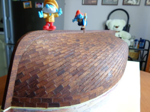

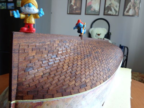

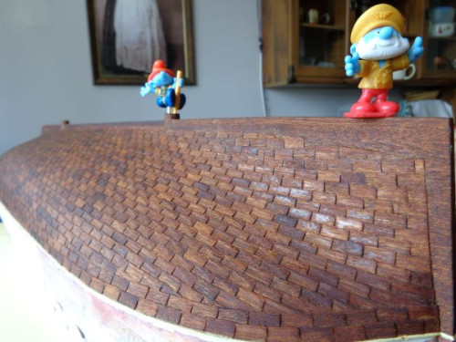

Через день на нижние два ряда — по фотографиям, — стекли излишки масла. Эти излишка масла я аккуратно промокнул бумажной салфеткой.
Через пару дней, не дожидаясь полного высыхания, я нанёс второй слой тунгового масла и через день после нанесения второго слоя излишки масла с двух нижних слоёв я также удалил бумажной салфеткой.
Ещё через пару дней, опять же — не дожидаясь полного высыхания, я нанёс третий слой тунгового масла. И опять же — через день после нанесения третьего слоя я также удалил бумажной салфеткой излишки масла с двух нижних слоёв.

После нанесения третьего слоя тунгового масла я оставил модель для полной просушки.
PSP
Сообщения: 199
Откуда: Новосибирск
Благодарил (а): 67 раз
Поблагодарили: 282 раза
Re: Личный дневник Владимира по сборке модели линкора "ДВЕНАДЦАТЬ АПОСТОЛОВ" М1:100 из комплекта деталей от DeAGOSTINI
Сообщение PSP » 28 май 2025, 05:25
Владимир Стефанович добрый день! Отличная работа. Но на мой взгляд все-же получилась пестровато. На это можно не обращать внимание, это мой субъективный взгляд. У Вас основательный подход к делу. Мне нравится.
С уважением ПСП.

Сообщение Владимир Стефанович Бухтояров » 30 май 2025, 19:12
PSP писал(а): 28 май 2025, 05:25 ... Но на мой взгляд все-же получилась пестровато...
С уважением ПСП.
Здравствуйте Сергей Павлович!
Если смотрится излишне пестровато, то это к шпону красного дерева сапеле. Я только нарезал и хорошенько перемешал, как советовал С. Н. Керва.
Вот сейчас обшивка подсохнет и я представлю окончательный её вид.

Сообщение Владимир Стефанович Бухтояров » 06 сен 2025, 17:04
Вид обшивки днища модели через три недели просушки меня в целом удовлетворил, но в некоторых местах на, в целом матовой поверхности, – были участки с глянцевым отливом.
Решил покрыть всю поверхность обшивки шпоном сапеле ещё раз. После сушки в течении трёх недель – вид обшивки практически не изменился: поверхность матовая с небольшими участками глянцевого блеска.

Сообщение Владимир Стефанович Бухтояров » 06 сен 2025, 17:06
Поверхность красного дерева пошла на пятое сплошное покрытие и оставлена на длительную просушку. Ориентировочно – через три месяца просушки – результат получше, но всё равно для меня неудовлетворительный.
