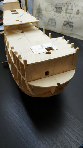

Потихоньку выправил корму.
А также опустил немного уровень палубы опердека, потому как по моим расчетам она была чуть выше линии четвертого бархоута, куда, со временем, должны выйти шпигаты.
Корпус тоже стал немного уже в середине модели. Пришлось это делать сейчас поскольку в ширину шпангоутов не заложена была толщина обшивки, размеры-то я снимал с бумажной модели и тогда мне это показалось несильно существенным. Просто, чем больше занимаешься работой по модели, тем больше начинаешь обращать внимания на разные допущенные тобой недочёты, которые раньше не казались тебе критичными. Переделывать, конечно, это то ещё удовольствие)...
Дальше ещё много работы, даже до стапеля, но будем двигать понемногу!)
Всем мир! 🖖🙂

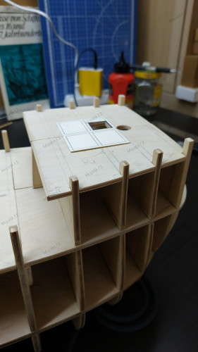

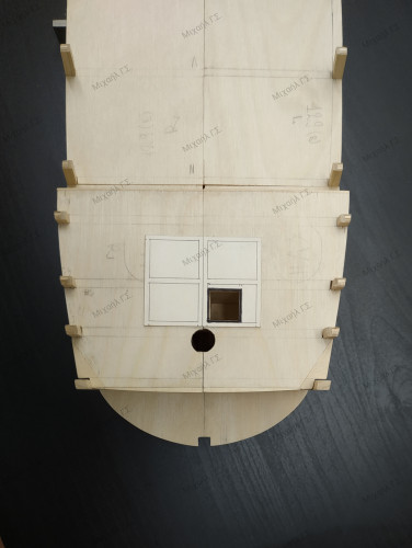

Вторым этапом переделки стал бак.
Пришлось опускать стрингеры, поскольку задняя из часть это уже часть палубы опердека.
Бикхед стал немного шире, за счёт изменившейся формы палубы бака. И ещё немного придал лёгкий изгиб бикхеду, как на чертежах Р.Хоккеля, до этого он был у меня просто прямой.
Сверху палубы лежит шаблон, прикидывал какого размера надо будет сделать решетки.
🛡️Μολών λαβέ⚔️

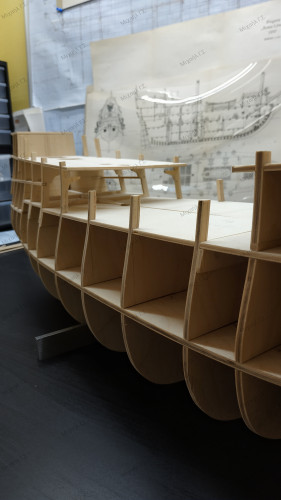

Сообщения: 787
Благодарил (а): 158 раз
Поблагодарили: 505 раз
Re: Scratchbuild. Roter Löwe 1597
Сообщение Μιχαήλ Γ.Σ. » 08 сен 2025, 11:23
Третий этап был пожалуй самый долгий из всей переделки. Пришлось полность переделать два шпангоута, чтобы создать что-то типа галереи под квартердеком. Но и здесь без компромиссов не обошлось, к сожалению... Хотелось, конечно, сделать её до переборки каюты капитана, как у Р.Хоккеля, но осознав, что так мне придётся переделывать вообще весь набор!.. Я отказался от этой идеи... Для меня здесь главное, что получилось пространство в которое можно заглянуть, если смотреть на модель со стороны бака и что я смогу там в будущем поставить шпиль, которого бы не было, если бы я оставил всё как было. Надеюсь должно смотреться хорошо, тем более что перед грот-мачтой идёт перегородка с арками, которая должна взять на себя часть внимания зрителя ✌️🙂

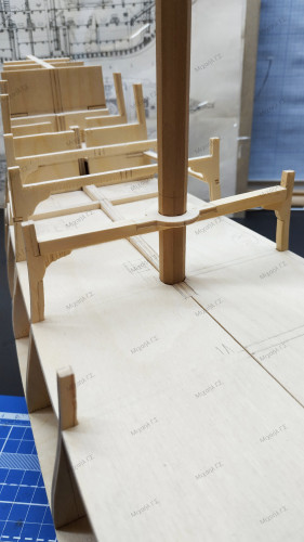

Сообщение Μιχαήλ Γ.Σ. » 12 сен 2025, 11:22

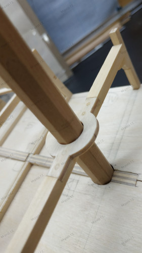

Чуть ранее я рассказывал, про шпангоут, что проходить на уровне с грот-мачтой. Пришлось думать как пропускать её через бимс...
Сделал кольцо из фанерки с небольшими вылетами на бимс, посадил на клей и нагели.
С большой долей вероятности конструкцию эту на законченной модели видно не будет, но мне было важно сделать опору, на которую ляжет основа квартердека.
Несколько фото...

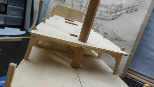

Сообщение Μιχαήλ Γ.Σ. » 24 сен 2025, 11:11
Заполнял перепады на стрингерах липой, придал седловатость палубе. Теперь опердек имеет одну плоскость и приподнят к корме.
Теперь предстоит сделать что-то типа фальш-бимсов, чтобы придать будующей палубе ещё и погиб.

Михаил, добрый день! То что мачта попала на шпангоут - это неточность в установки шпангоута ?
С уважением ПСП

PSP писал(а): 26 сен 2025, 15:56 ...То что мачта попала на шпангоут - это неточность в установки шпангоута ?..
Приветствую, Сергей Павлович!
Я уже рассказывал про эту ситуацию) Поскольку изначально я брал все размеры с бумажной модели, это и послужило итогом к случившемуся. Моя ошибка была в том, что я просто скопировал весь конструктив бумажной модели, не подумал, что получу вот такую "красоту") Так что выкручиваться пришлось уже по ходу дела) Ну я не сильно переживаю за это, если честно, поскольку модель делаю для души и не планирую с ней где-то выставляться. Для соревнований такое решение бы не проканало 😁
Но одно я точно понял, лучше работать с чертежами.

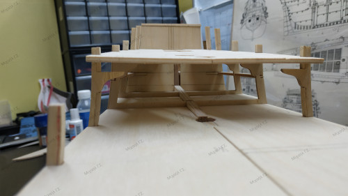

Сообщение Μιχαήλ Γ.Σ. » 04 окт 2025, 12:44
Ну, вот так, примерно, я вижу своё решение по "бимсам"...
Основная задача этих реечек, чтобы палубы в будущем имели погибь.
Кривизна у реек везде разная? И если не сложно, метод изготовления - они нарезаны из одной досточки, после придания ей необходимой кривизны?
С уважением ПСП.
Сообщения: 787
Сообщение Μιχαήλ Γ.Σ. » 05 окт 2025, 23:12
PSP писал(а): 05 окт 2025, 15:42 ...Кривизна у реек везде разная?
А зачем разная? Одна, конечно же)
PSP писал(а): 05 окт 2025, 15:42 ...И если не сложно, метод изготовления...
Метод, Сергей Павлович, самый простой... Ширина рейки 6мм, высота 3мм, это и есть нужная мне высота погиби палубы. Замеряешь рейку по месту, где хочешь чтобы она стояла, отрезаешь. Приклеиваешь на двухсторонний скотч, на приспособу, которая представляет из себя просто кусочек фанеры той же ширины (6мм) с наклеенной на неё рейкой. Переносишь с шаблона линию погиби, и обтачиваешь на шлифовальном станочке...
