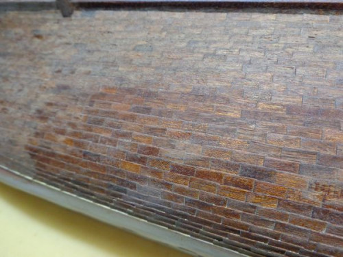

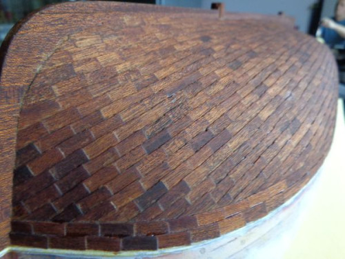

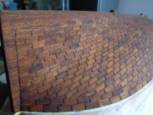

После летнего перерыва решил сначала тщательно обследовать поверхность днища модели. Невооружённый глаз не улавливает мелкие дефекты, а вот глаз, усиленный 5-кратной лупой, замечает несколько основных дефектов:
• вырванные из кисточки и засохшие волоски;
• наплывы масла;
• пузырьки воздуха.
Острым модельным ножом, неторопливо, я устранил все дефекты на поверхности чистовой обшивки. Проверил ещё раз всю поверхность и её состояние – без прилипших ворсинок от кисточки, без наплывов масла и без пузырьков воздуха – меня удовлетворило.
• наплывы масла;
• пузырьки воздуха.

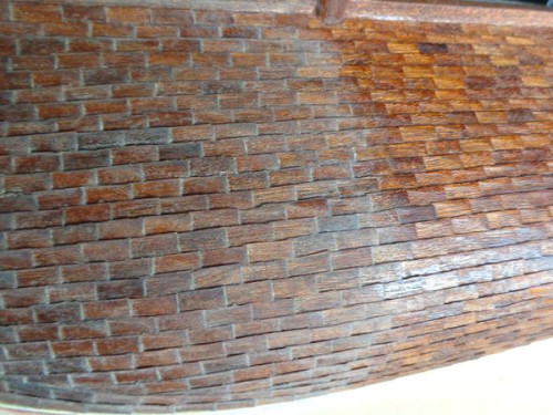

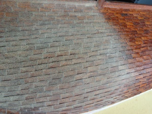

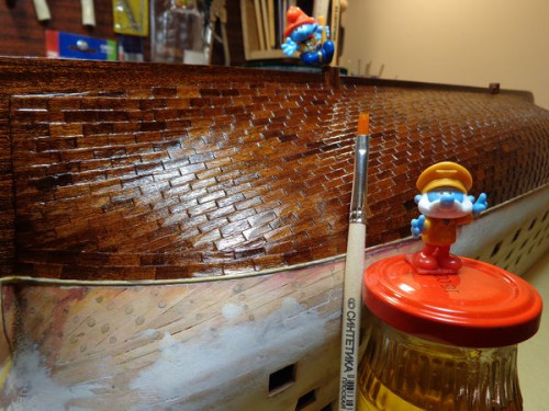

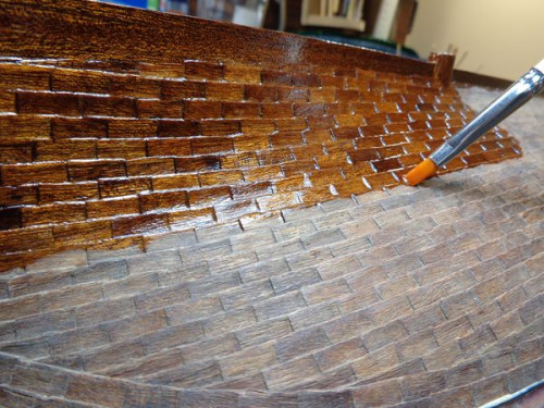

Дефекты устранил, но поверхность днища модели после покрытия тунговым маслом в несколько слоёв выглядела неоднородной: в целом вид матовый, но с неоднородными глянцевыми пятнами. Надо что-то предпринимать и доводить всю поверхность до ровного матового состояния.

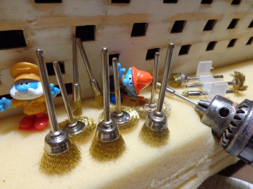

Решил обработать всю поверхность, покрытую тунговым маслом, щётками-крацовками для придания однородного вида. Такие щётки используются в гравёрных работах и в основном используются три вида щёток: чашечная диаметром ~ 20 мм, концевая диаметром ~ 7 мм и дисковая диаметром ~ 25 мм.
Сначала попробовал обрабатывать щётками с нержавеющей проволокой, но это оказалось ошибочным вариантом. Проволока очень жёсткая и зачищает не только покрытие, но основу — красное дерево.
Затем выполнил пробную обработку щётками с более мягкой, латунированной проволокой и этот вариант обработки, и качество поверхности меня удовлетворило.

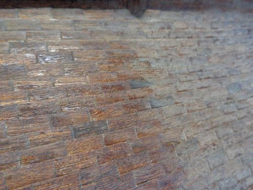

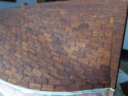

Зачистку выполнил разными щётками: сначала проходил чашечной по все поверхности, а затем подчищал места оставшегося глянца концевой и дисковой щетками. Все щетки устанавливал в дрель. Гравёр, вероятно, не потянул бы подобную обработку. Да у меня и нет гравёра.
После первого прохода было много пыли застывшего масла, которую я удалил пылесосом. За первый проход я не довёл всю поверхность до результата, удовлетворяющего меня, и практически истёр по одной щётке каждого вида. Оставались многочисленные участки поверхности глянцевого вида. Купил ещё три комплекта щёток, потому что неизвестно — сколько ещё щёток мне нужно для достижения удовлетворительного результата зачистки.
Выполнил второй проход всей поверхности обшивки днища модели. Пыли было гораздо меньше. Использовал все три вида щёток, чтобы добраться до все участков обшивки. И после второго прохода оставались участки обшивки, по виду — не подвергшиеся обработке, но уже малочисленные.

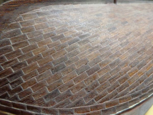

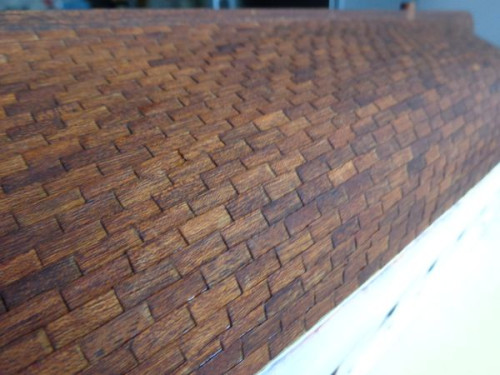

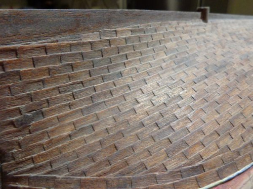

Выполнил третий проход всей поверхности обшивки днища модели, обращая особое внимание на участки с глянцевым покрытием. Пыли было очень мало, следовательно — на участках поверхностей, обработанных ранее, уже не снимался слой застывшего масла.
Вид поверхностей обшивки днища модели меня полностью удовлетворил, даже раздумывал — а не оставить её в таком виде?

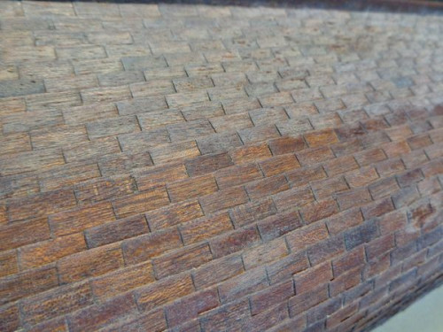

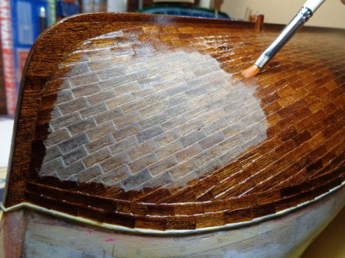

А конец — это окончательное покрытие тунговым маслом все поверхности днища модели под шпоном сапеле.
Окончательное покрытие выполнил кисточкой с синтетическим ворсом. Брал на кисть буквально капельку масла и размазывал эту капельку на максимально возможную поверхность. Таким способом я нанёс минимальный слой покрытия.

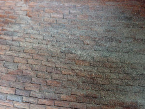

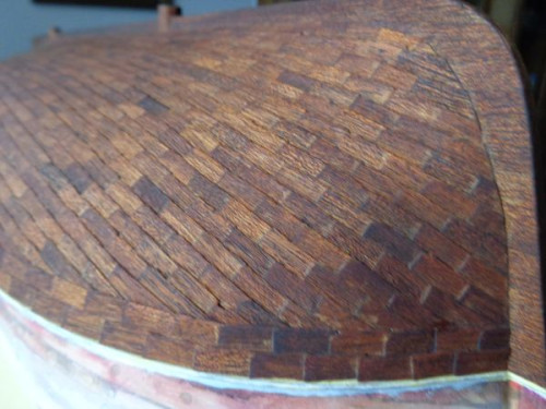

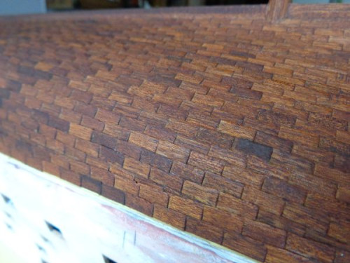

Отправил на окончательную просушку на несколько дней. По окончании просушки осмотрел всю поверхность днища модели и её вид меня полностью удовлетворил: ровная матовая поверхность по все площади. Есть незначительные участки глянцевого вида, которыми я решил пренебречь. Есть вероятность, что через некоторое время эти участки превратятся в матовые.

По итогу работы над обшивкой днища модели кусочками шпона сапеле 12х5 мм по типу “чешуя”, перекрывая кусочки обшивки и в ряду, и между рядами на величину ~ 0,5 мм, чтобы не подгонять кусочки шпона, и последующим покрытием шпона тунговым маслом — считаю необходимым обозначить несколько пунктов.
1. Обшивка днища модели кусочками шпона сапеле 12х5 мм по типу “чешуя” у меня получилась, как я задумал и решил в начале 2025 года.
2. Вид обшивки после покрытия её тунговым маслом в целом меня удовлетворил, но выделю несколько нюансов, которые, вероятно, надо будет учесть при последующих подобных работах, а именно:
• первое покрытие шпона сапеле выполнять минимальным количеством масла, тщательно размазывая каждую каплю масла на максимально возможную площадь;
• после полной просушки первого слоя масла выполнить полную зачистку поверхности щётками-крацовками до полного исчезновения глянца на поверхности;
• наносить второй и, возможно, третий слой тунгового масла также, как и первый, с полной просушкой слоёв и последующей зачисткой.
Я же наносил три слоя тунгового масла обильными слоями, можно сказать поливал маслом. И уже потом решил зачистить всю поверхность от излишнего застывшего масла и потом окончательно всё исправить, нанеся очень тонкий финишный слой.
