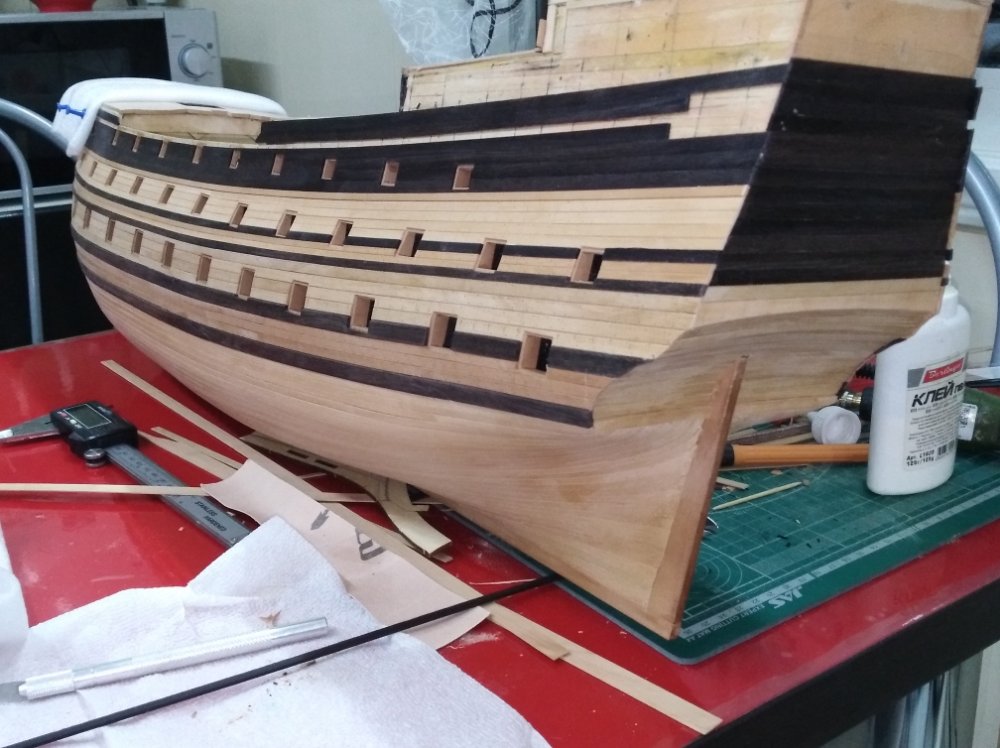

Сообщение Анатолий Осипов » 03 май 2018, 02:06

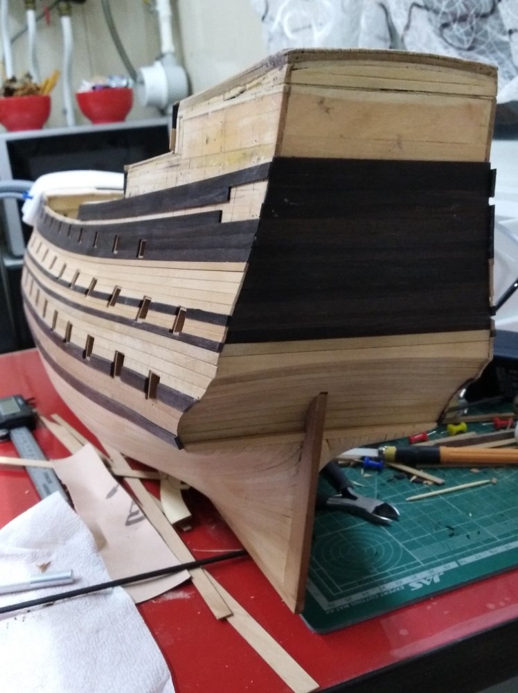

Вчера шлифовал днище.. часа 4.. муторно. Сегодня надеюсь закончить. Пока не плохо, хотя косяков по обшивке предостаточно...

Сообщение Анатолий Осипов » 05 май 2018, 14:15
Сегодня немного с кормой по работал..
4 порта пока не прорезал. Позже их сделаю, когда крышками буду заниматься.
Черный фон - граб. Возможно сквозь декор его видно будет, возможно нет...не знаю. Пока до конца не придумал как буду делать балконы кормовые.
И пока не выполнял отверстие под руль. Его тоже сделаю по месту, когда буду руль делать.
Корпус ниже бархоутов почти готов, немного осталось погладить в труднодоступных местах.
Скоро уже перейду на палубы, ограждения и прочие приятности.

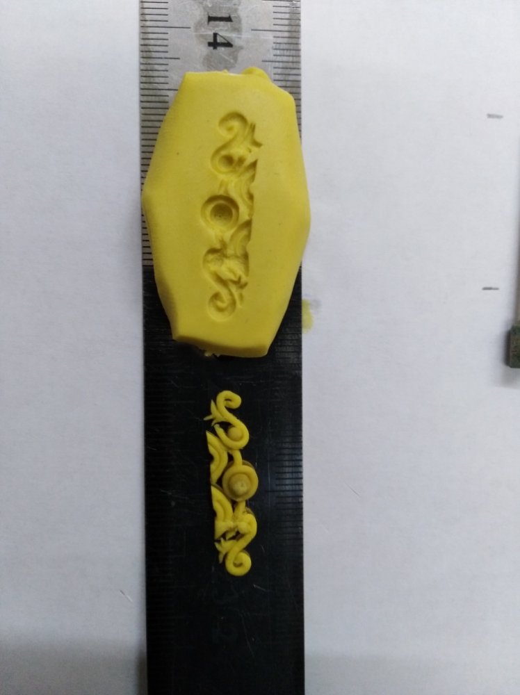

Сообщение Анатолий Осипов » 08 май 2018, 16:08

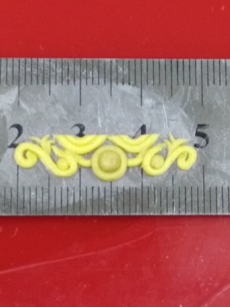

так-с... Попробовал лепить декор.. Результат для первого раза вполне приемлемый..
Сначала сделал элемент из полимерной глины, за тем запек его в духовке.. после попробовал сделать слепок для последующего запекания. И уже в этом слепке формовать нужное количество таких элементов...
Но пока остановился на слепке. Он получился с небольшими изъянами - чуть чуть прилипла масса на модель когда вынимал после вдавливания...
На этом пока остановлюсь... Завтра дубль-два.. Доведу до конца..Запеку форму, попробую отформовать несколько штук элементов.
О результатах доложу))

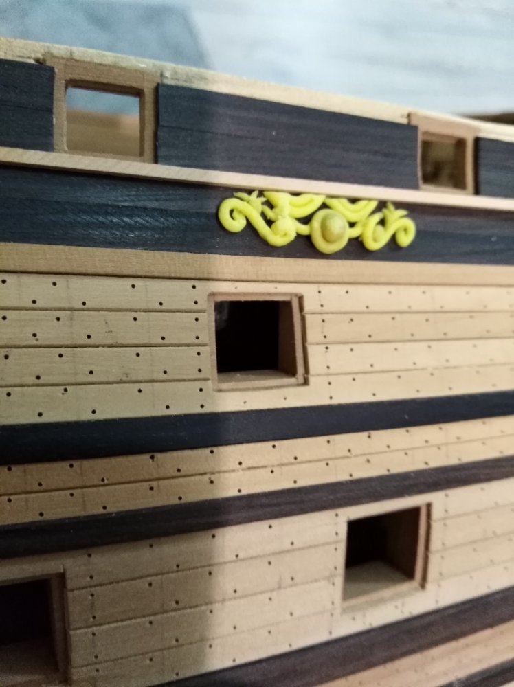

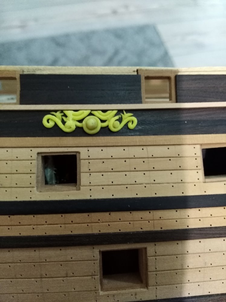

Сообщение Анатолий Осипов » 08 май 2018, 16:25
примерил на корабль. Можно сказать с размером угадал.. Таких одинаковых нужно штук 20-22...

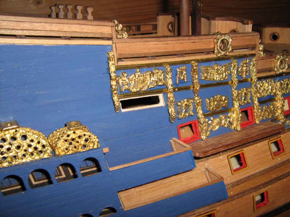

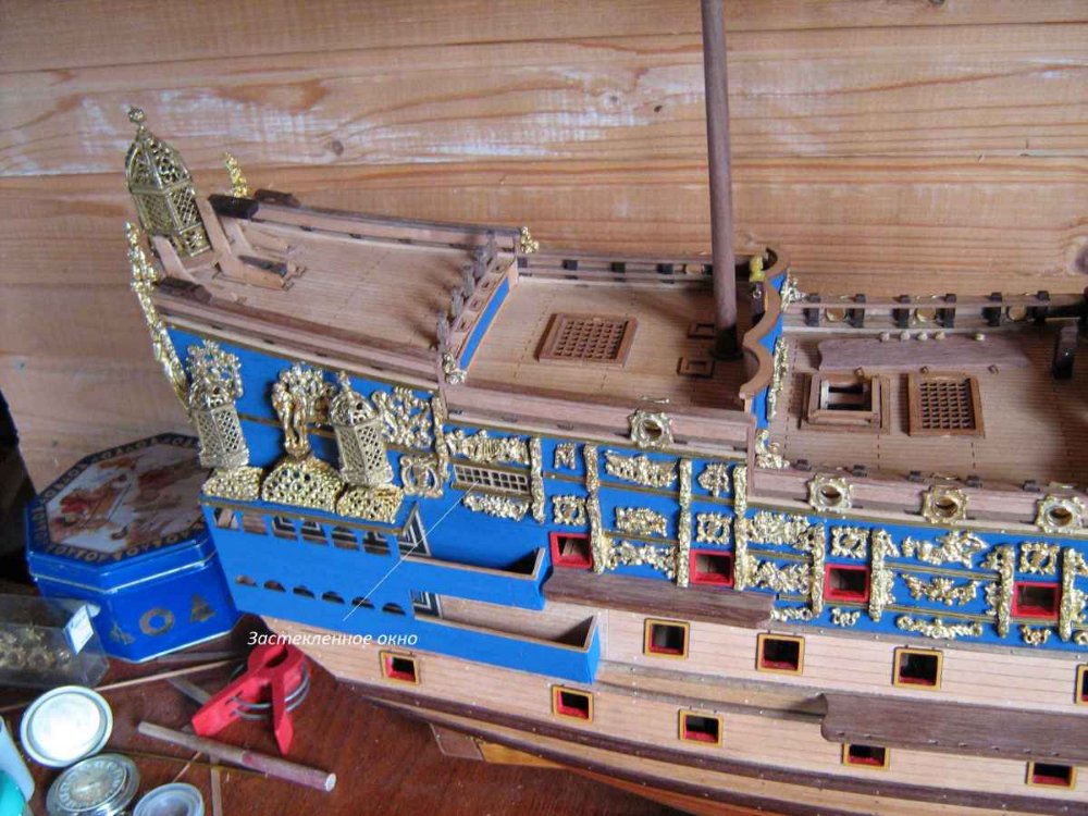

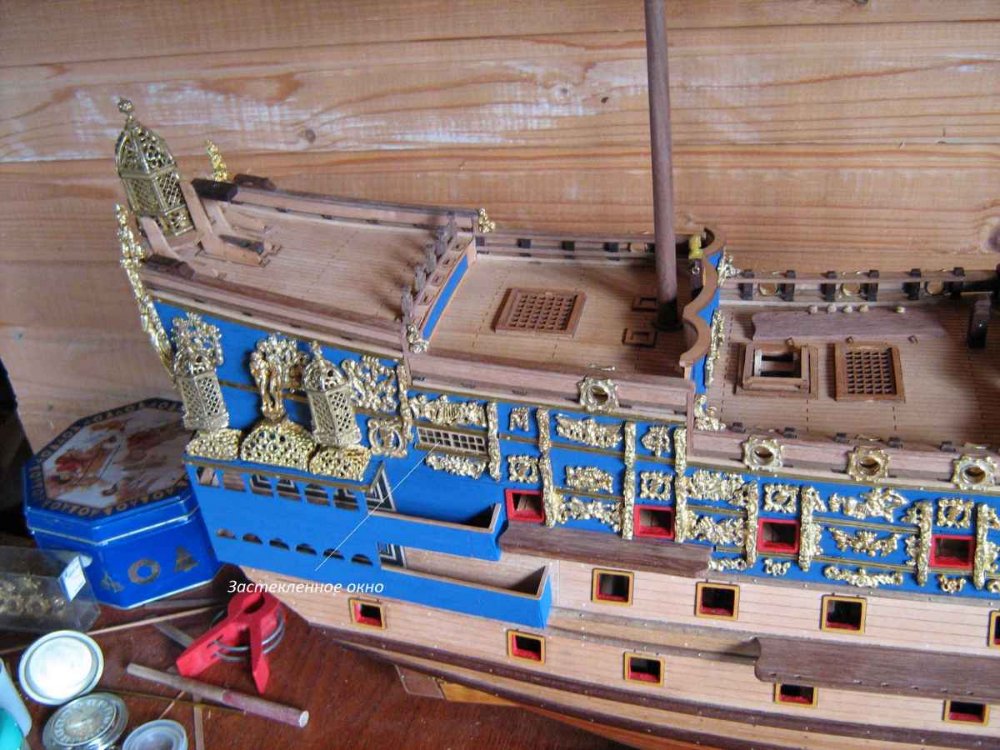

Сообщение керва » 08 май 2018, 17:27
Анатолий Осипов писал(а): ↑08 май 2018, 16:34 А вот про иллюминаторы не понял...Если Вы про круглые элементы,
Спасибо за поздравление.
Нет, я пишу не о круглых иллюминаторах, а немного ниже, как понимаю их два, узких, вытянутых по горизонтали и с обоих бортов корабля...
Если присмотреться, есть они и на вашей гравюре выложенной выше и на постере ДеА...
Я же взял из Мантуи. Строительство К.Фомина нашего Повелителя на питерском форуме...
Сообщение Анатолий Осипов » 09 май 2018, 01:38
да, действительно есть такие окна. Кроме того при внимательном рассмотрении обнаружил окна и на самом верху, над "куполами" балконов...ближе к краю кормы...

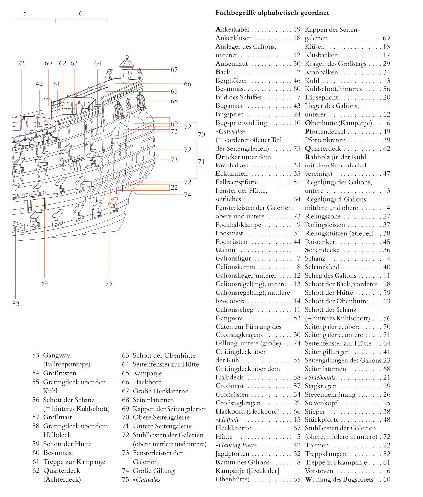

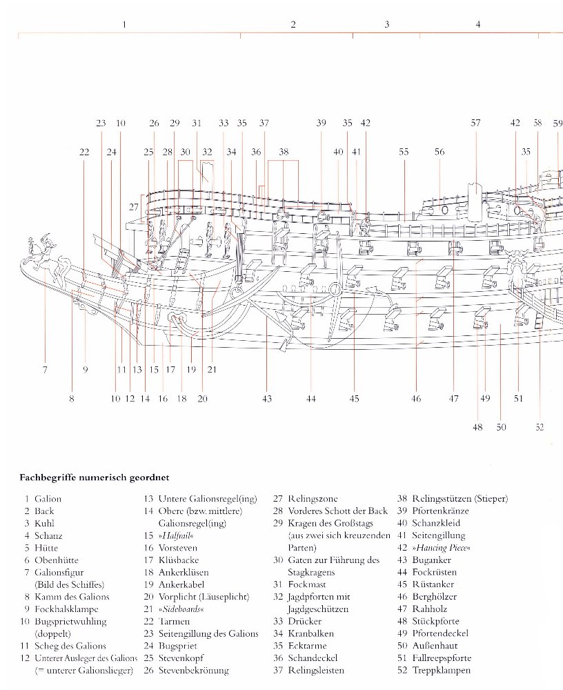

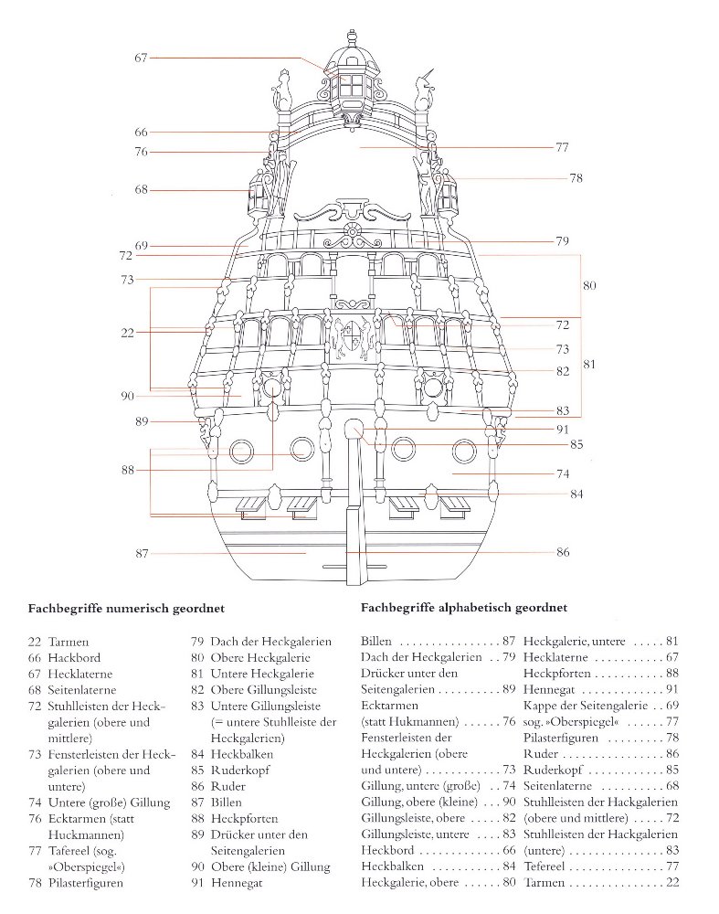

Сообщение Анатолий Осипов » 09 май 2018, 06:33
есть вот такие изображения.
Это, по всей видимости, основные элементы корпуса и кормы, которые формируют общую картину расположения барельефов и статуй...
Правда есть пара вопросов...например поз.42 должен быть Нептун с трезубцем, на это указывают все рисунки, а тут непонятный "Мыслитель"))..ну и ряд других моментов.
Однако нужно признать что эти изображения очень помогут в размещении декора..
Сообщение керва » 09 май 2018, 09:44
Анатолий Осипов писал(а): ↑09 май 2018, 01:38 обнаружил окна и на самом верху, над "куполами" балконов...ближе к краю кормы...
Спасибо Анатолий!
Действительно есть и ещё окна, хотя до нашего разговора я не замечал и проходил мимо.
Ваши картинки мне понравились. Я с благодарностью принимаю их у вас. Считаю, что Нептун в несколько раз красивей, чем условные "рубленые " завитки, которыми собирается "наградить" ДеА нас. Но для меня выполнение этого - великая сложность, и я конечно остановлюсь на завитках. При выборе фигурок (Нептун и Мыслитель) для судомоделиста дополнительную сложность добавляют какие либо предметы в руках фигурок. ( якорь , крест, или трезубец ) Время не жалеет ни нас ни фигурки. Поэтому более надежно если фигурка опирается на что-то и руки её свободны от предметов. У меня ломался комп. Все мои изображения пропали. Поэтому что либо о Нептуне или Мыслителе сказать не могу. Потвердить правоту слов нечем... Действительно разговор и общение добавляет информации для судостроителя Спасибо еще раз! Удачи Вам и Здоровья!
