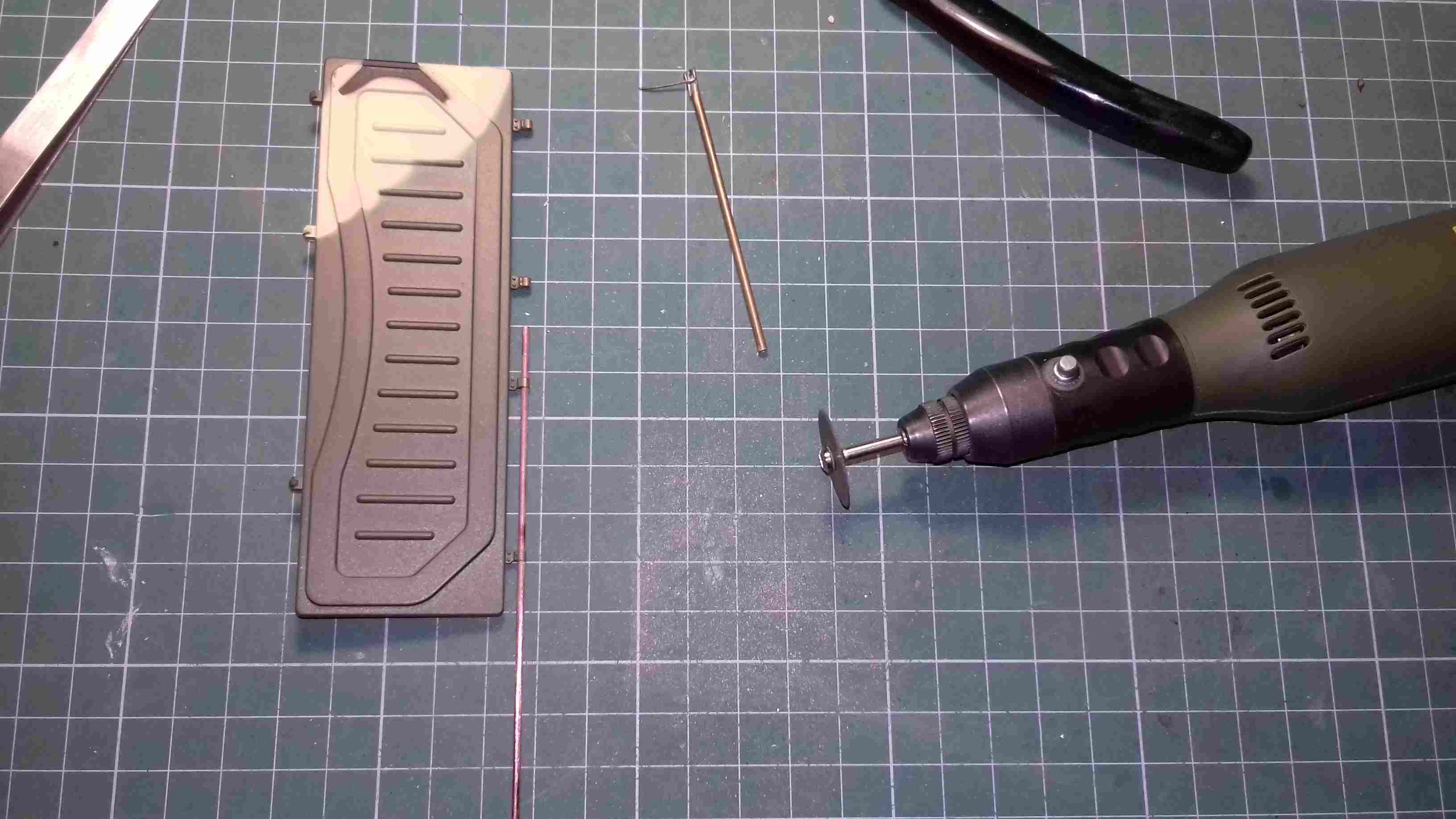

Я тож заморочился с бортами,резину взял от вел.камеры,но не было гравера пилить пластик,так и пылилось пол года,сейчас займусь!
Можно и пилкой по металлу. Я правда для этих целей специальную пилку купил Тамия. Очень удобная. Хотел крепления между кучками резиновых бортов сделать металлическими. Но очень сложно и не имеет смысла т. к. они будут красицо и не будет видно трудов по изготовлению клёпок и т д

Соединения кусков бортовой резины лучше делать из вырезанных штатных петель или как там их. Только сточить. Слишком толстые и не смотрятся.
Я клепки вырезал из бортов и слегка утончал эти пластины,останется приклееть к резине

Я имел в виду что сам делал клепки те которые крепят резину к надгусенечной полке. А те что держать куски резины между собой так же вырезал штатные. Уменьшил толщину и приклеил на супер клей. Точнее я бы назвал их скорее не клёпками а соеденительными петлями которые крепятся на клепках к резине. Вот именно эти клепки я делал сам из маленьких гвоздиков. Немного уменьшая шляпку.

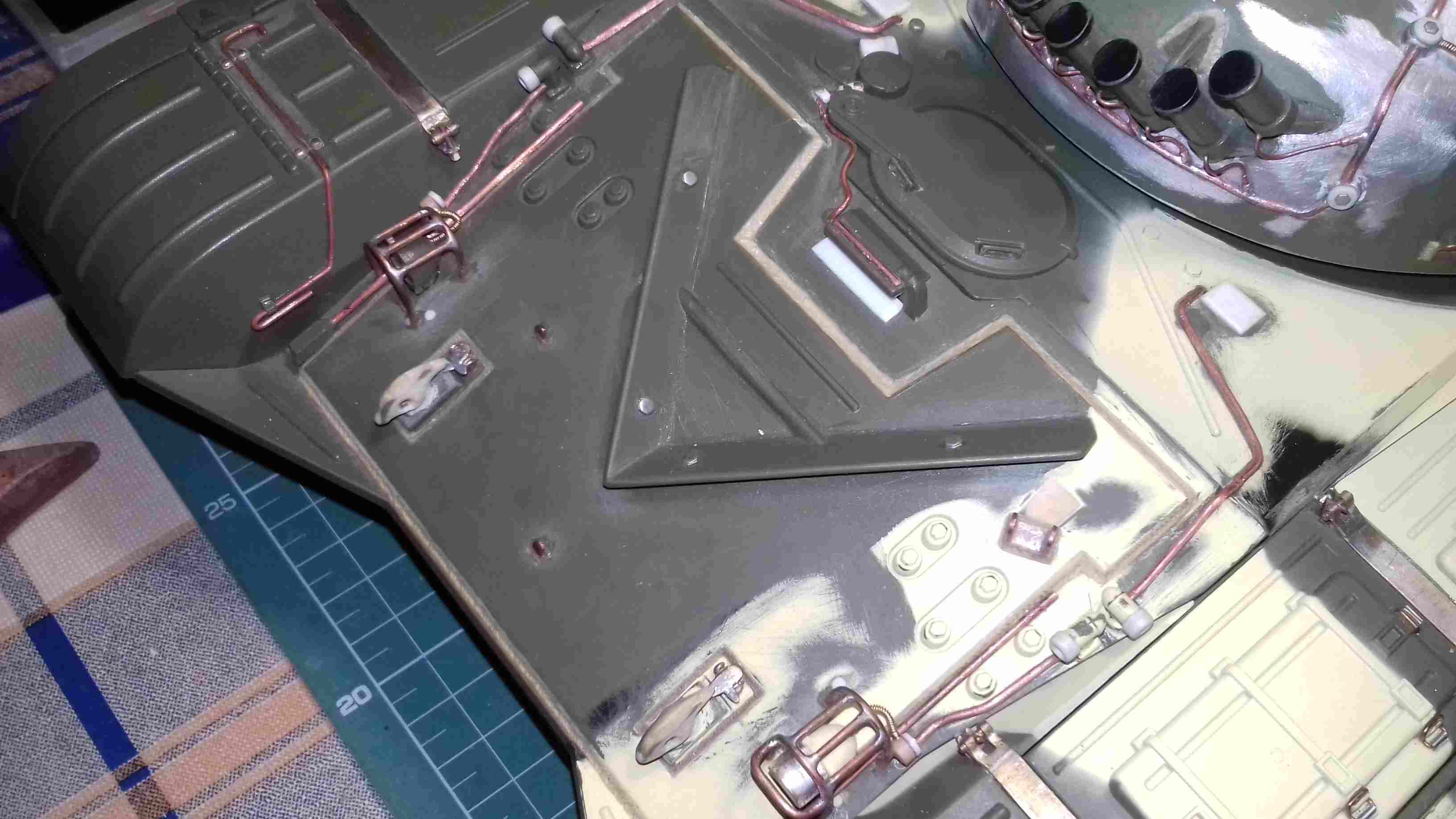

Грунт под покраску Тамиевский белый
Будущие кронштейны для доп.топливных баков - паял из латуни

Все подрезки пластика и металла делаю Proxson Micromot 50E - машинка супер!!!
Лобовой лист

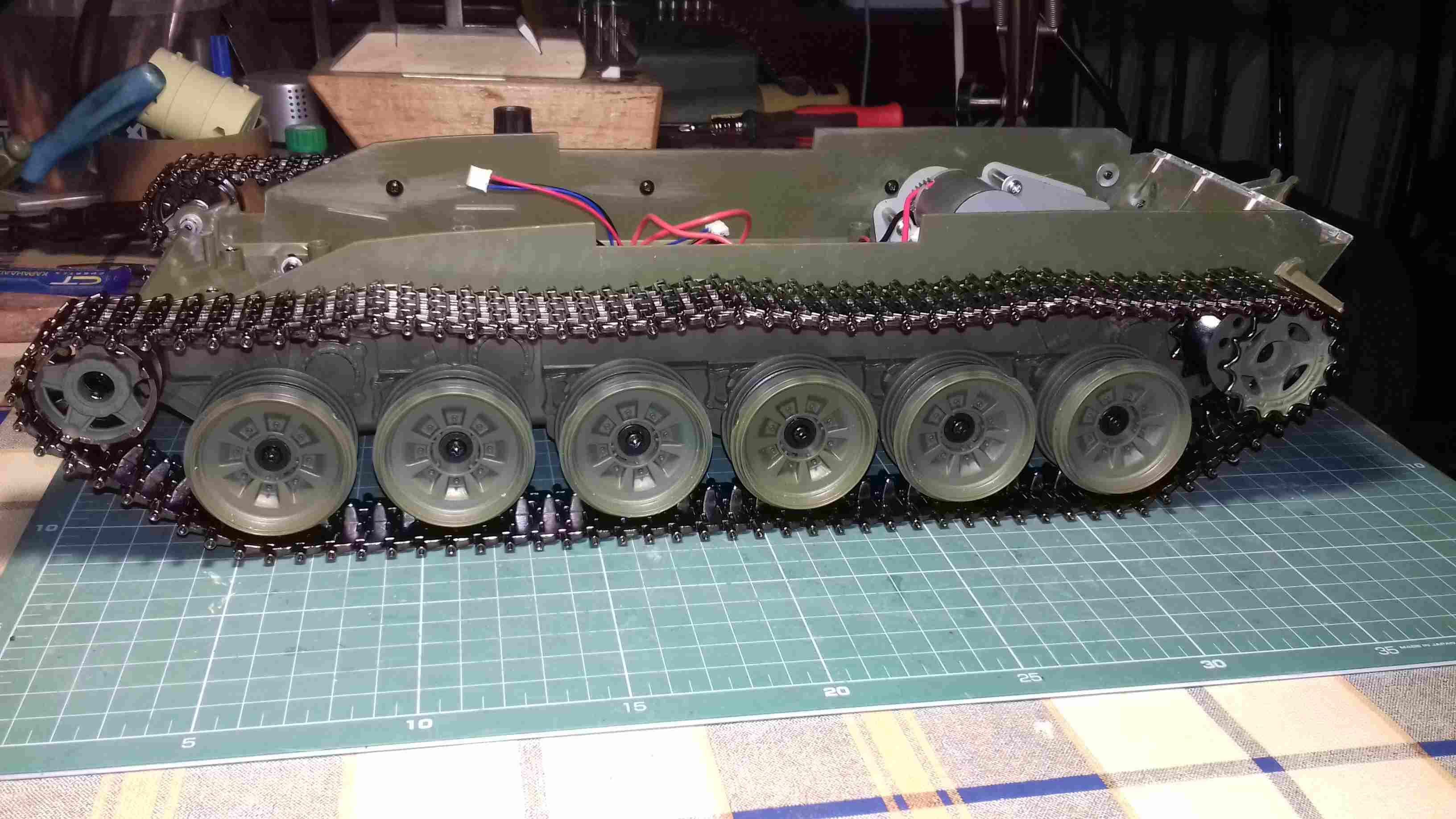

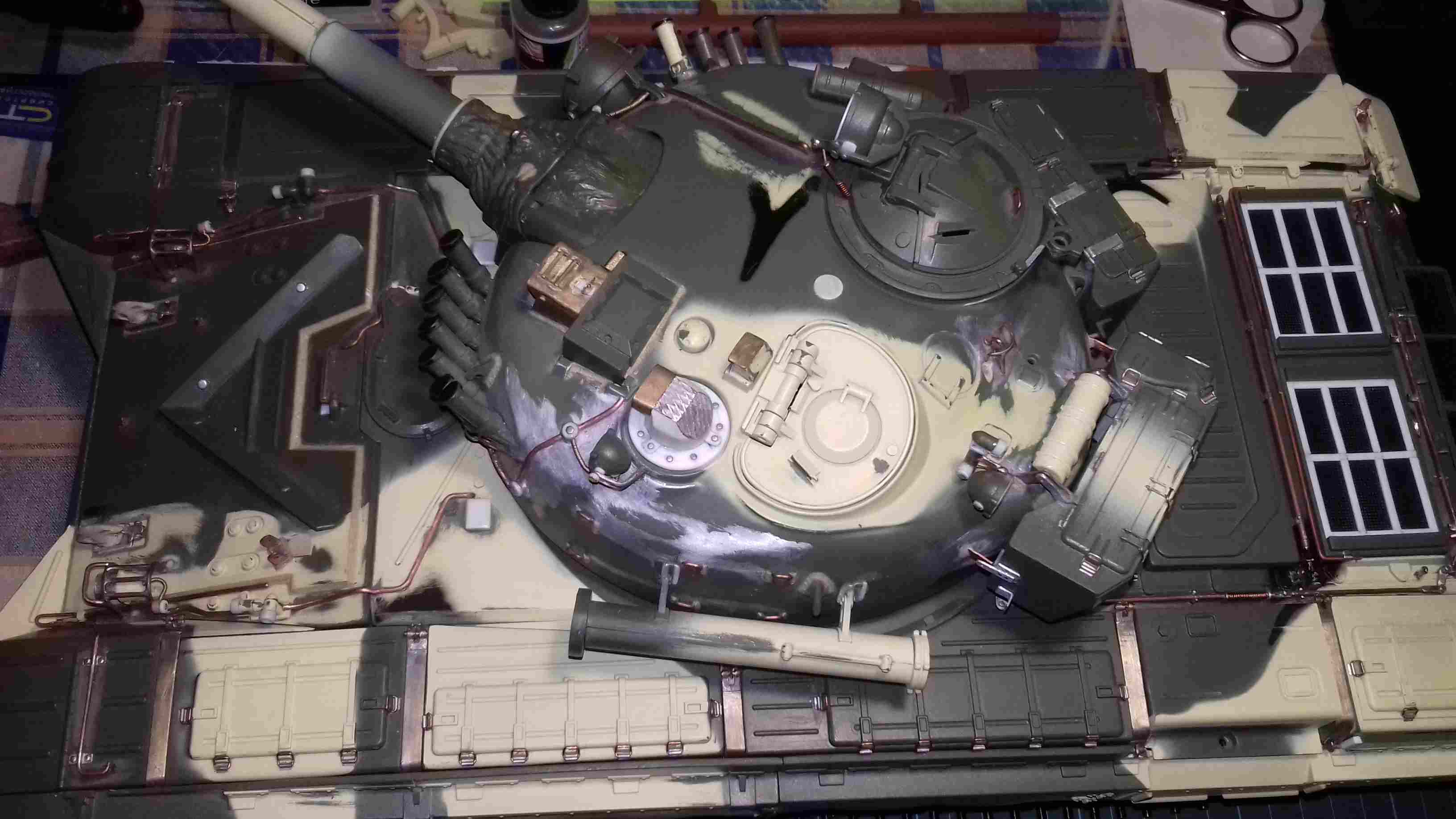

100 траков на борт - мне кажется провис рабочий

Сообщение Yurei » 28 июл 2016, 15:19
Башня с переделками

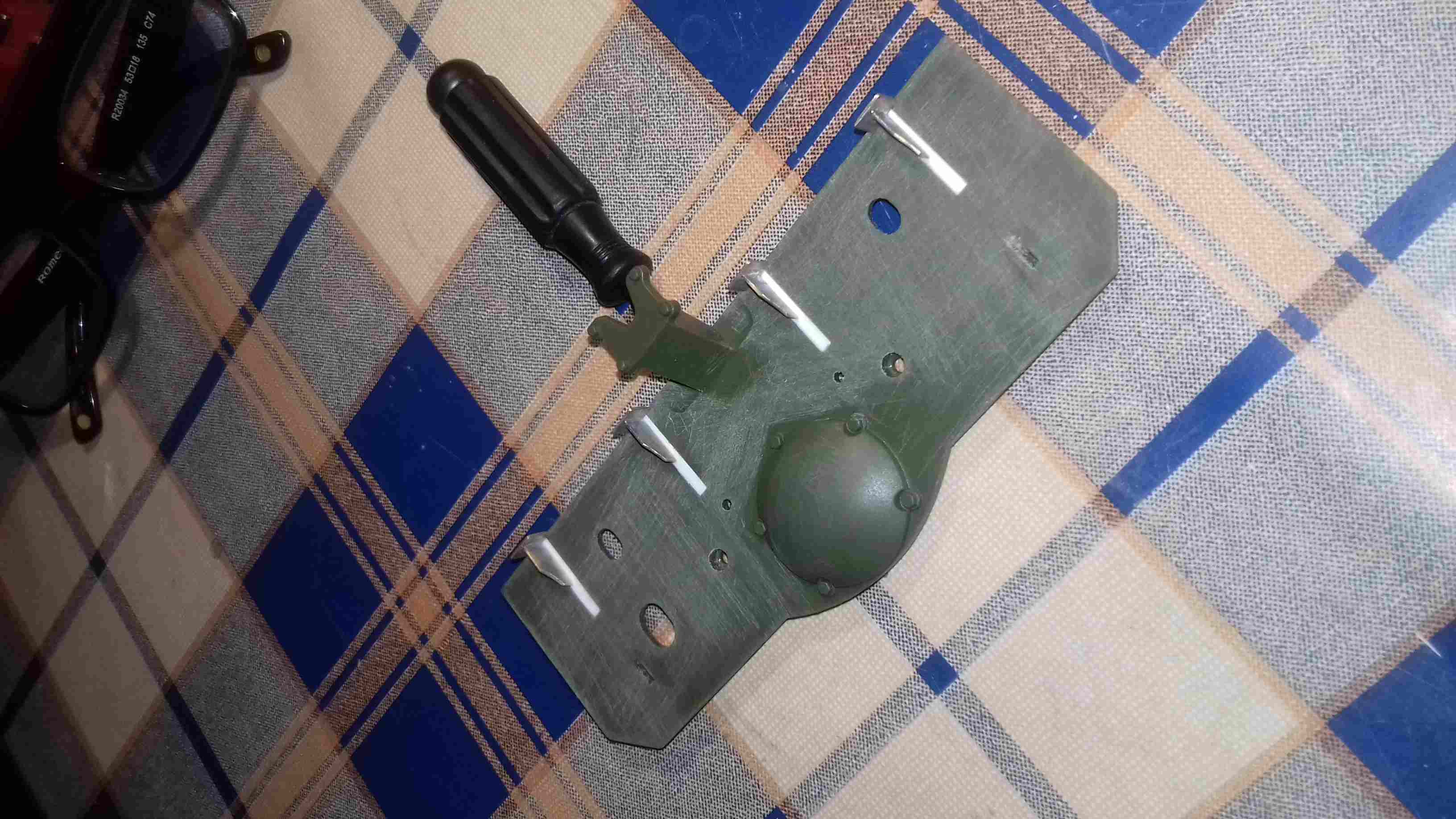

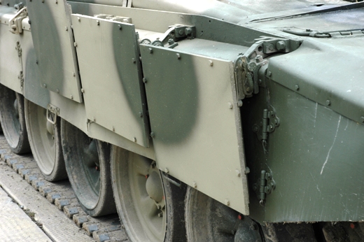

Здравствуйте всем. Подскажите как сделать красиво вот-так, не соображу что-то

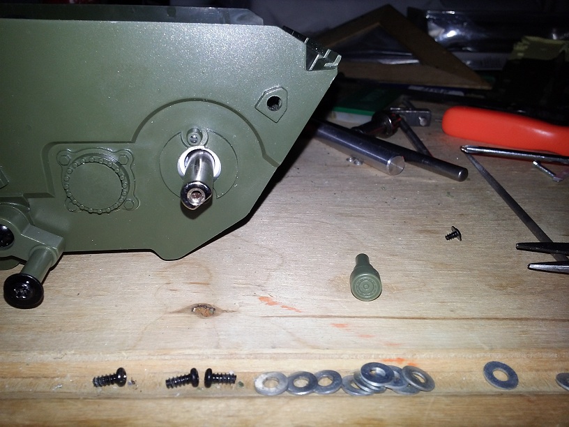

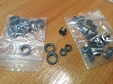

Ура, пришли подшипники.

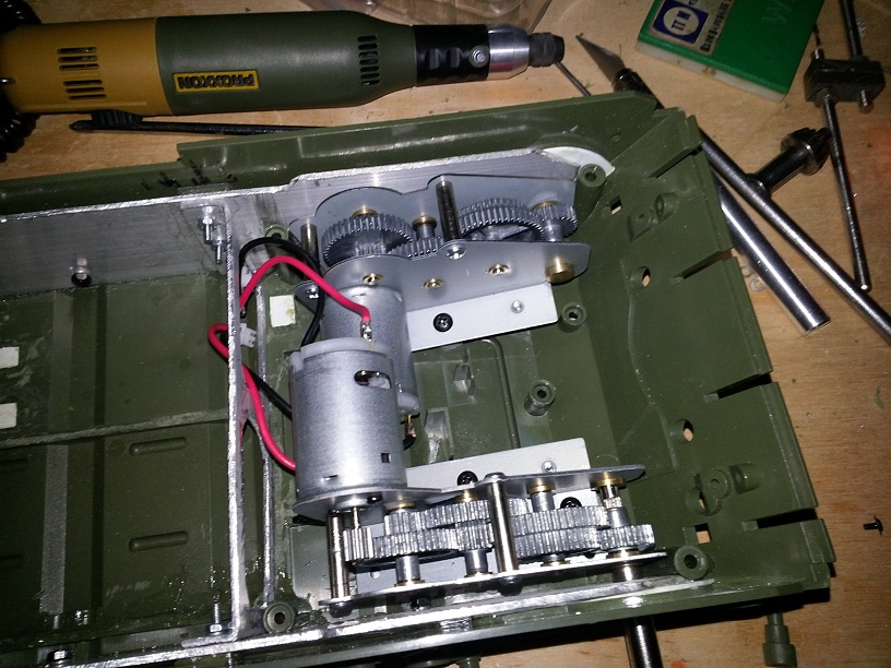

Теперь за выходные поставлю на ход, соберу и установлю опорные катки, сделаю оси поддерживающих катков, установлю на них подшипники и поставлю на штатные места, и вставлю подшипники под ведущие валы.

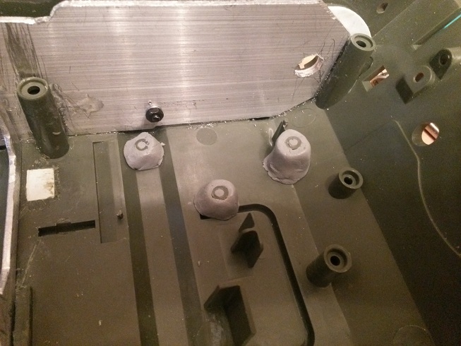

Пеньки крепления редов усилил, отверстия насверлил, и даже поставил, Фото установленных деталей позднее.

Вот как усилил пеньки эпоксилином.

Re: Моддинг танка
Сообщение zloi » 30 июл 2016, 06:31
Я так понимаю редуктора под углом к поверхности дна ванны. Зачем это?

Алекс
Сообщения: 460
Поблагодарили: 93 раза
Re: Моддинг танка
Сообщение Алекс » 30 июл 2016, 09:40
zloi писал(а):Я так понимаю редуктора под углом к поверхности дна ванны. Зачем это?
Да, производитель поставил изначально редуктора под углом, потому что если поставить их вертикально, то они не проходят по габаритам сверху. На левом редукторе двигатель будет выпирать из габаритов ванны, и будет упираться в верхнюю крышку, не давая ей встать на место. Поэтому одну сторону реда опустили.
