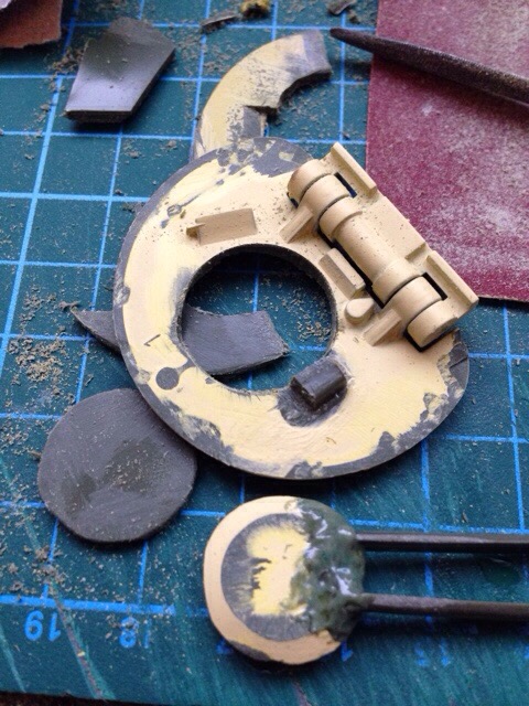

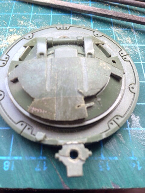

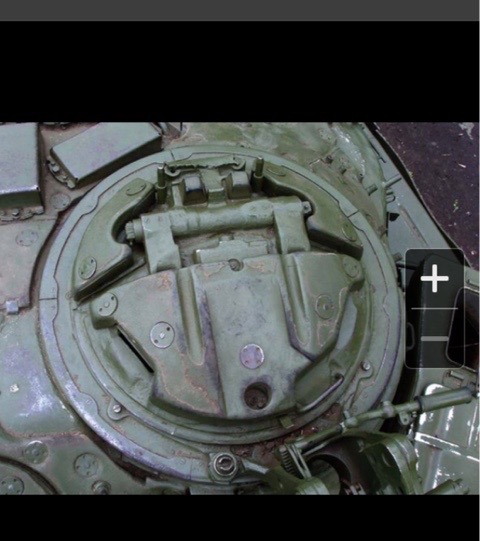

Это тоже подглядел)))
Оригинал
Надо немного доработать

Так я сам и делаю. Идею подсматриваю. Работа с люком моя, с другим люком так же моя. Просто жду пока засохне как это
