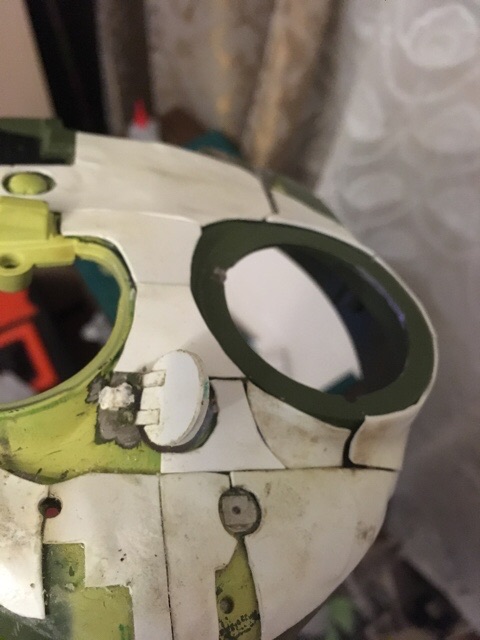

zloi
Сообщения: 419
Благодарил (а): 61 раз
Поблагодарили: 37 раз
Re: Моддинг танка
Сообщение zloi » 15 сен 2016, 23:51
Временно приклеил на точки клея. Позже буду подгонять

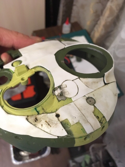

zloi
Сообщения: 419
Re: Моддинг танка
Сообщение zloi » 16 сен 2016, 00:51

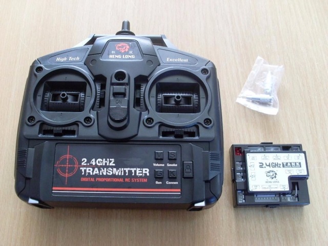

пионер
Сообщения: 118
Re: Моддинг танка
Сообщение пионер » 17 сен 2016, 10:56
Ruslan писал(а):
пионер писал(а):Всем здравствуйте. Подскажите пульт р/у от хенг лонга подойдёт к нашим танкам? Или какой-нибудь выход из этой ситуации. Танк собрал, даже проверить не могу, стоит как мебель. В ДеА звоню уже месяц(через каждые два дня),там только завтраками кормят. Подскажите пожалуйста что делать, а то обидно, собирал то в пустую выходит.
Только если брать сторонний пульт с блоком управления. При подключении помнить, что на разъёме питания надо поменять местами "+" и "-", иначе спалите сторонний блок управления. Никакой совместимости с пультами других производителей нет, как бы ни пыжилось ДеА. Она не предоставила ни одного доказательства этой совместимости.
Здравствуй Руслан. Я электрике не селен, это на ботарейке надо менять? А так я нашёл на али вот такой пульт, он если что подойдёт? Или там надо внутреннюю электронику менять.
Ruslan
Сообщения: 572
Благодарил (а): 124 раза
Поблагодарили: 108 раз
Re: Моддинг танка
Сообщение Ruslan » 17 сен 2016, 11:12
пионер писал(а):Здравствуй Руслан. Я электрике не селен, это на ботарейке надо менять? А так я нашёл на али вот такой пульт, он если что подойдёт? Или там надо внутреннюю электронику менять.
Я тоже в электрике не силён. Приведённый вами комплект к танку подойдёт, но т.к. ДеА выпендрилась с разъёмами, то придётся или их менять или менять электрические механизмы (наводки, отката и поворота башни). Проще разъёмы поменять - дешевле выйдет. А вот со шлейфами и платами в башне и на корусе тоже придётся повозиться - разъёмы, опять же, и последовательность контактов. Короче и так, и так - куча гемора от того, что ДеА изобрела свой велосипед, а не воспользовалась наработками HL - платой RX18.
пионер
Сообщения: 118
Re: Моддинг танка
Сообщение пионер » 17 сен 2016, 12:04
Спасибо, будем думать. Сейчас закажишь этот комплект, а вдруг не подойдёт, обидно будет.
пионер
Сообщения: 118
Re: Моддинг танка
Сообщение пионер » 18 сен 2016, 09:14
пионер писал(а):
Подумал, короче куплю этот набор. Не попробуешь не поймёшь :D . А где надо менять + -?

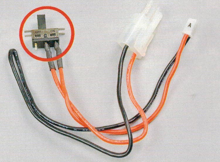

Ruslan
Сообщения: 572
Re: Моддинг танка
Сообщение Ruslan » 19 сен 2016, 19:45
пионер писал(а):Здравствуй Руслан, а где всё-таки менять полярность?
В разъёме от аккумулятора, который в плату вставляется. Там плюс с минусом местами меняется.

Ruslan
Сообщения: 572
Re: Моддинг танка
Сообщение Ruslan » 19 сен 2016, 20:13
пионер писал(а):
Понял,спасибо.
Буду дома - скину фото разъёма, так, на всякий случай.
Вот фото. Надо менять "+" и "-" местами на разъёме "А".
пионер
Сообщения: 118
Re: Моддинг танка
Сообщение пионер » 22 сен 2016, 17:42
Спасибо Руслан. Я тут на досуге сравнил наш контролер и хенговский, там разъёмы большинство надо переделовать, мне так кажется( может ошибаюсь) вообще в тупике. Как это <Плохо когда забыл, да ещё не знаешь>
Ruslan
Сообщения: 572
Re: Моддинг танка
Сообщение Ruslan » 22 сен 2016, 17:56
пионер писал(а):Спасибо Руслан. Я тут на досуге сравнил наш контролер и хенговский, там разъёмы большинство надо переделовать, мне так кажется( может ошибаюсь) вообще в тупике. Как это <Плохо когда забыл, да ещё не знаешь>
Да, практически все разъёмы надо переделывать из-за разной распиновки в разъёме и из-за их размеров.
пионер
Сообщения: 118
Re: Моддинг танка
Сообщение пионер » 22 сен 2016, 18:06
Я думал с тюнингом будет сложно, но чтобы заставить его двигаться, для меня вообще это, я не знаю. Первый раз столкнулся, и так попасть. Спасибо ДеА за пульты, вы молодцы, столько людей кинули.

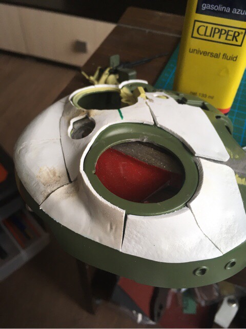

zloi
Сообщения: 419
Re: Моддинг танка
Сообщение zloi » 23 сен 2016, 22:29
Медленно что то идёт. Может завтра сделаю остальные части и подгоню их
zloi
Сообщения: 419
Re: Моддинг танка
Сообщение zloi » 23 сен 2016, 22:31
Тяжело гнётся пластик. Точнее при нагреве сильно корежицо и тяжело подгонять
