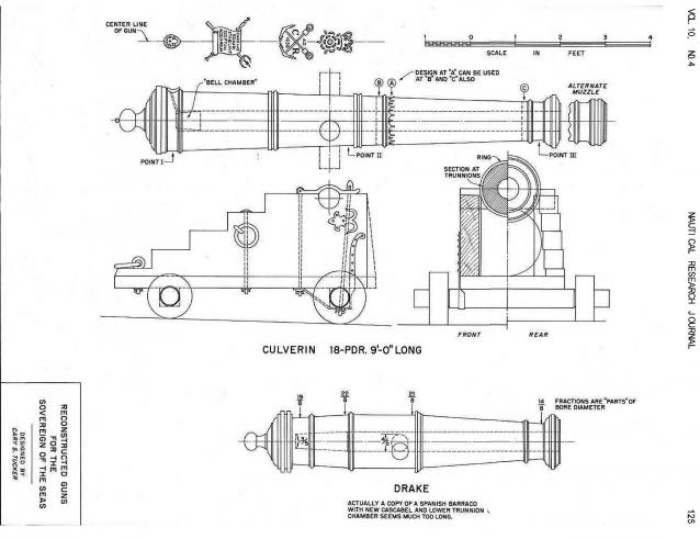

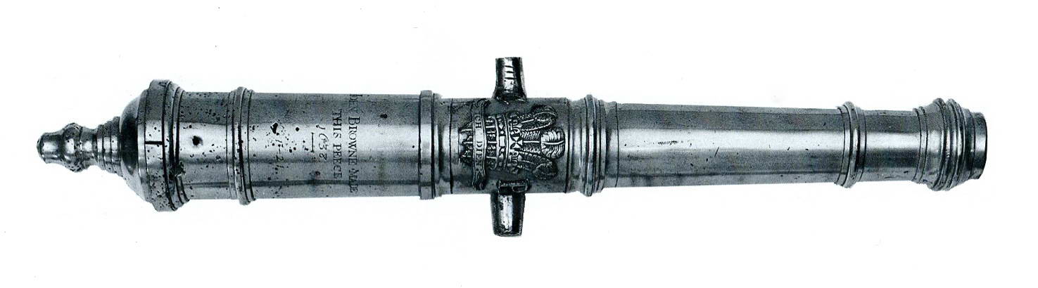

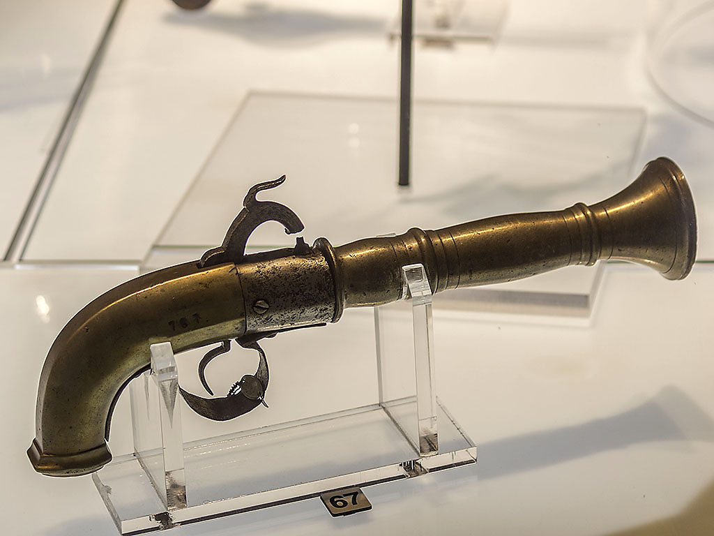

deman писал(а):
-MISTER- писал(а):При помощи шуруповёрта и надфиля, поэкспериментировал с кулевриной...
А в чём, простите, была суть Вашего эксперимента?
Суть в том, что меня не устроили пушки из патворка...они напомнили мне скорее пиратский пистолет из мультиков.....а хочется немного другого...вот и запилил... :roll:
Последний раз редактировалось -MISTER- 16 янв 2017, 12:53, всего редактировалось 2 раза.
