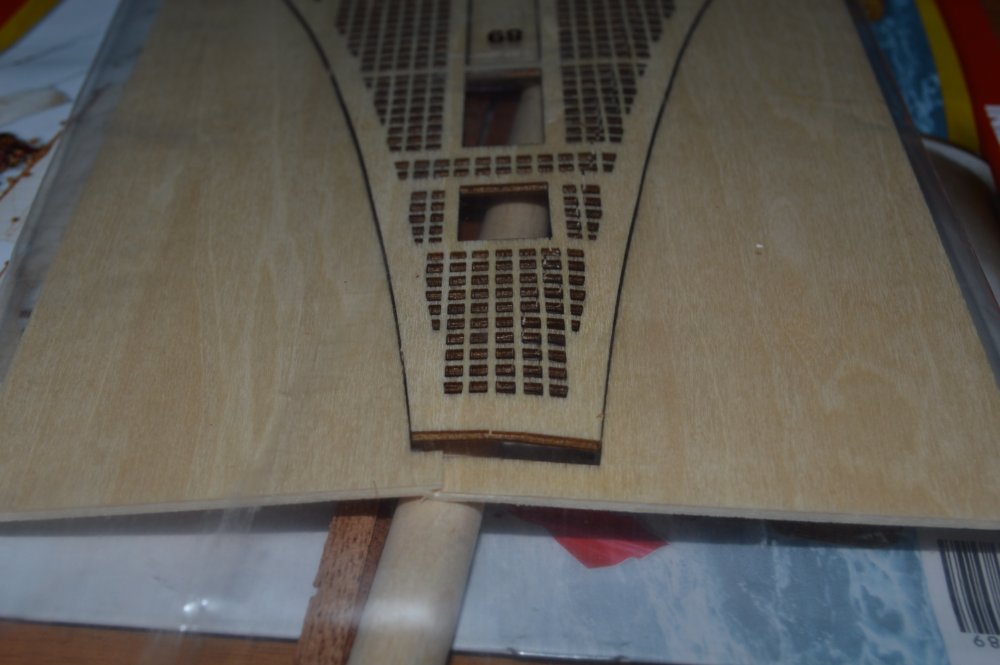

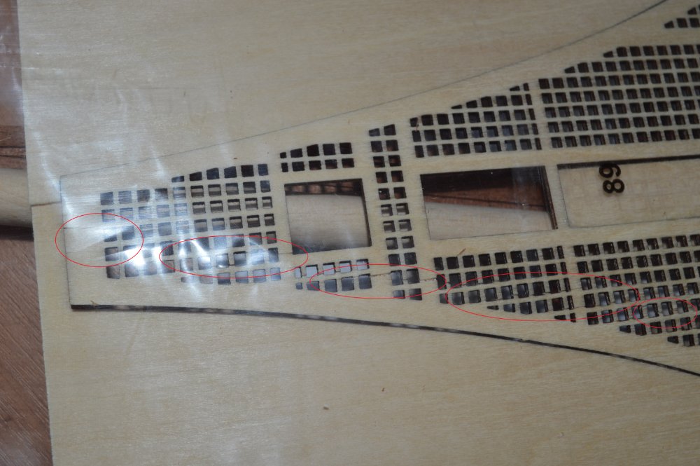

Получил посылку с номерами 86-89... Упакована хорошо, в картонной коробке, журналы что бы не болтались проложены бумагой... НО! в номере 89 носовая рустерная решетка пришла переломлена по всей длине... Не совсем конечно, Но перелом значительный... :( Попробую выпрямить, склеить... Но что-то сомневаюсь, что получится выпрямить, так как изогнуто ещё сильно... :cry:

У меня эта деталь осталась нетронутой, потому как делал из своих материалов. Если не получится выправить, пиши - вышлю.

Спасибо большое!!! Но надеюсь выправлю, заклею, вышкурю и всё будет ОК! ;)
Во всяком случае на сайте и в разделе форума "Брак вложений" про косяк их написал! Именно их косяк, так как посылка в коробке, коробка не мята... всё переложено бумагой!

Я бы, все же - вам посоветовал бы обратиться на "Горячую линию". Тем паче фото поломок у вас есть. В прошлых патворках на пример в "12 Апостолах" были такие случаи и фирма пошла на встречу и заменила брак. Дело в том, что рустерная решетка изготовлена на фанерной заготовке сильно ослабленной лазерной резкой декора решетки, наверняка получила множество мелких сколов и микротрещин, что наверняка скажется на разрушения в будущем. Позвоните, попросите и возможно вам пойдут на встречу, заменят этот журнал. Или у вас остается еще два варианта: купить еще один этот журнал или воспользоваться любезным предложением коллеги Michael, ремонтировать же вашу надломленную решетку я бы не советовал... Удачи Вам!

Я им написал ещё вчера! Сегодня ответили и сказали, что вышлют данный номер...
Но я поблагодарил и отказался :)
Смочил, положил под пресс, всё выровнялось...
Трещины и сколы есть, но они только с одной стороны, поэтому этой стороной сделаю вниз!
Поинтересовался, можно ли сделать замену номера, что бы они вместо этого выслали другой.... :D жду ответа...
Наглость второе счастье!!! :D

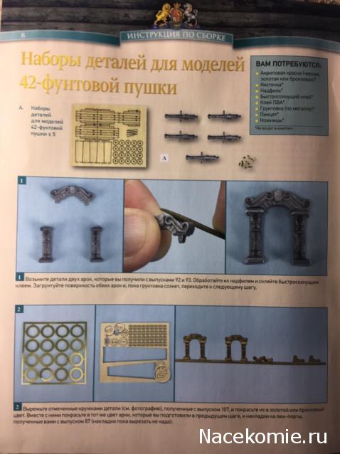

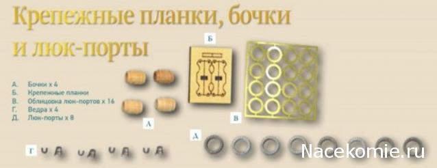

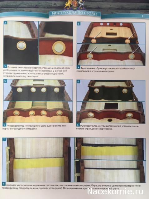

Приветствую тебя, о великий и могучий АДМИН! Я, конечно не Стивен Хокинг, поэтому наверно чего то не могу догнать... А именно - в №87 нам дали 16 латунных колечек на латунной пластинке. Было? Было!
Часть из них - (8 штук) мы по инструкции приклеили. Было? Было!
Открываем №109....И что мы видим? Все 16 колечек целы! Пилять! Чудо! Они реинкарнировались! Это же как "Вечный рубль"!
Бегу, открываю свою коробчёнку с деталюшками - а там уюшки! Как было 8 колечек, так они и остались...Не нарожались! Как же так - у ДэАшоповцев нарожались, а у меня нет!?
Жду (наверно не только я) комментариев.

Накосячили как обычно... те 8 штук клеить не надо было, так как в переборки круглые порты вставлялись всквозную и там попросту надо было окрасить обратную сторону а потом вставлять в отверстие... Позвоните или напишите им на сайте, тут они не смотрят походу сообщения вообще...

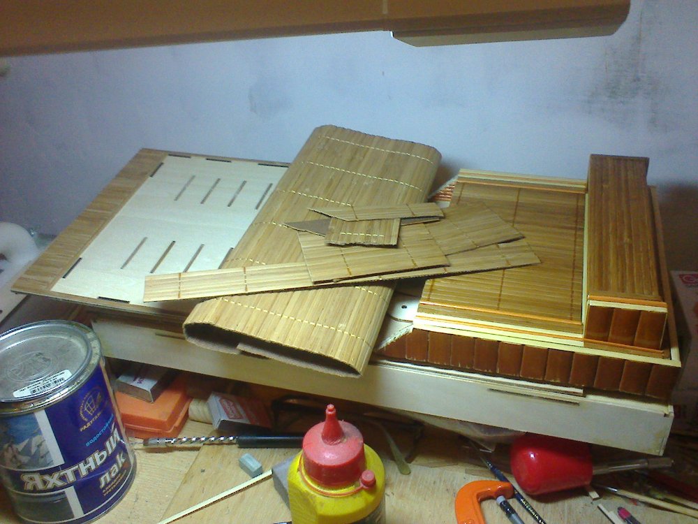

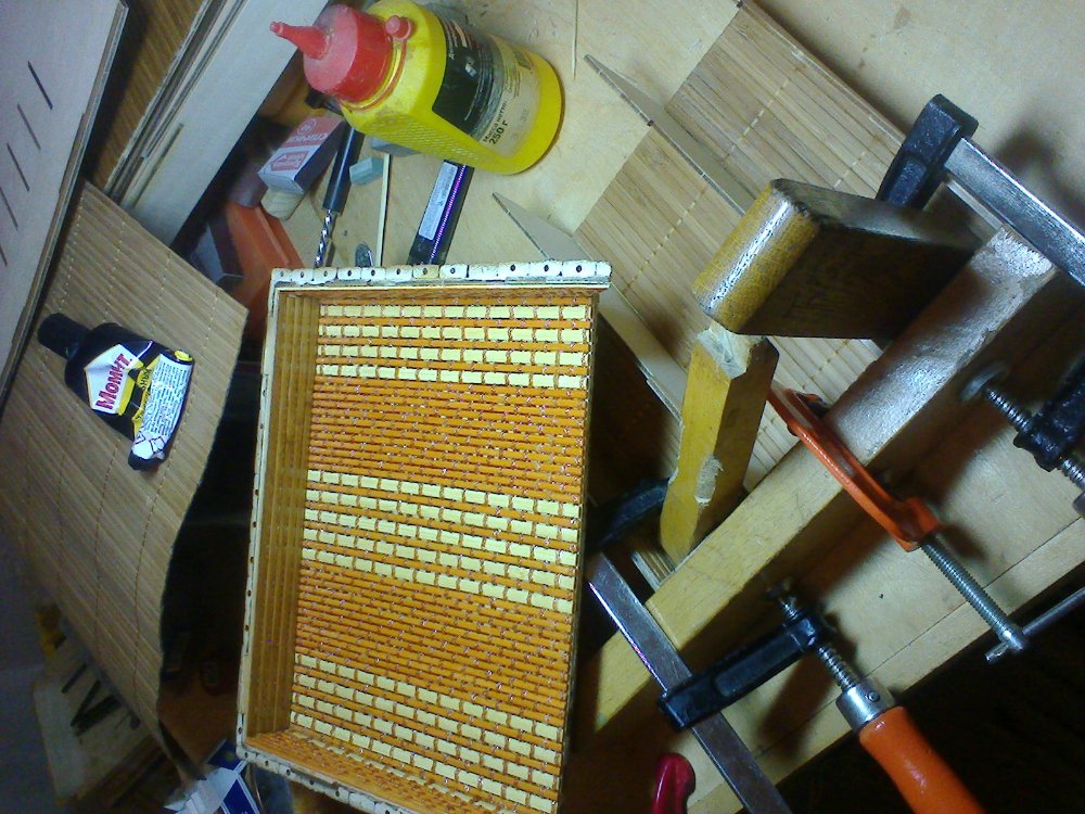

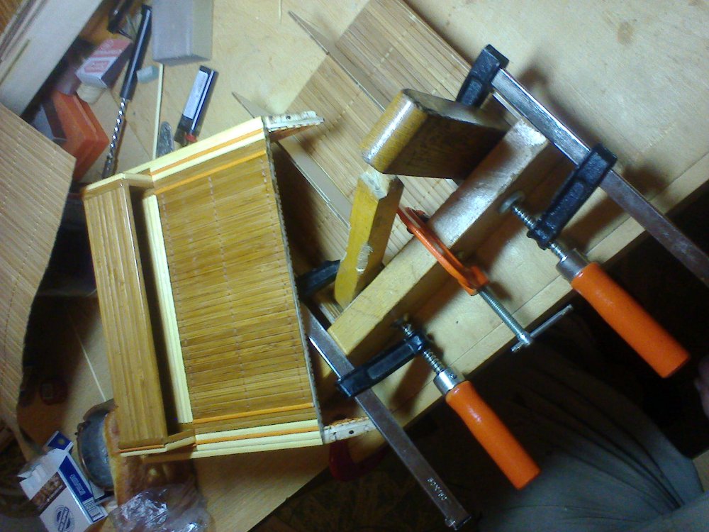

Чёрт меня дёрнул начать собирать органайзер.......

А что с ним не так?

С ним-то всё нормально.НО когда собрал на "сухую" -мне не понравился не казистый внешний вид.Решил облагородить-бамбуком и яхтенным лаком.Процесс оказался довольно долгим.Радует,что шестой номер посылки придёт поздно.Постараюсь всё сфотографировать......

Обещал фото

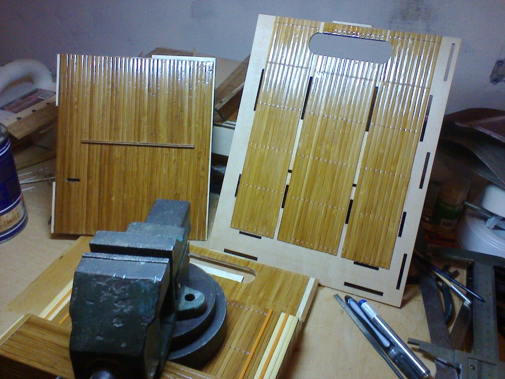

Добавлю ещё одно...

Процесс трудоёмок,но возможен....
