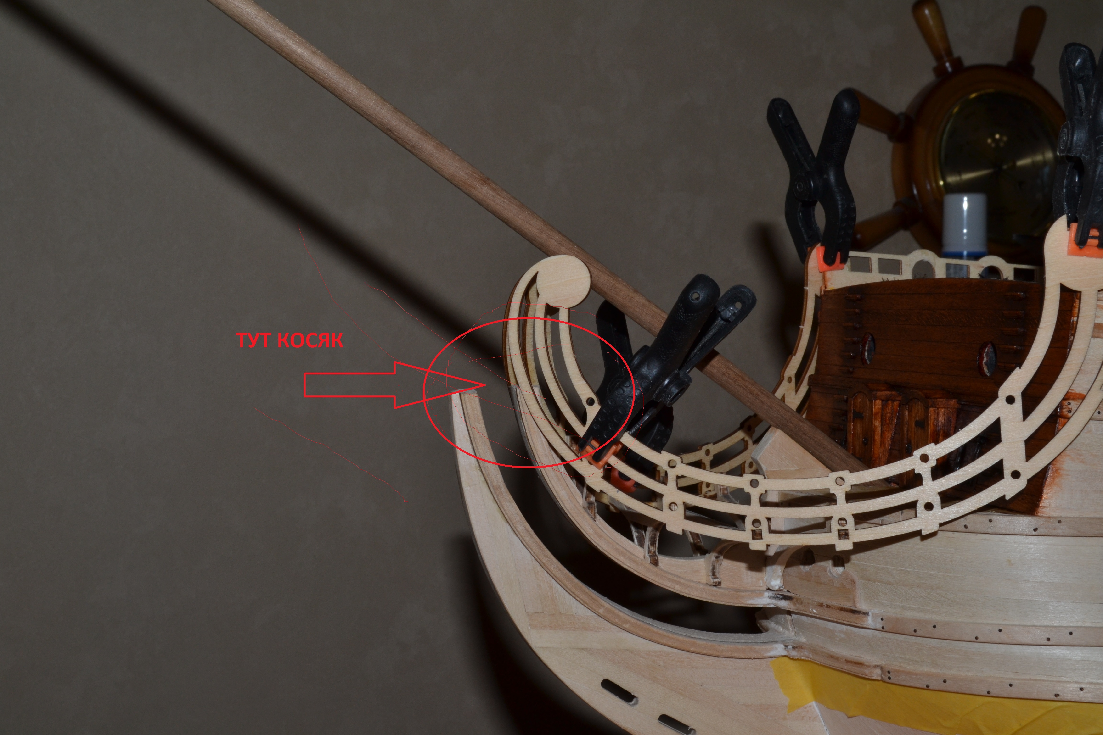

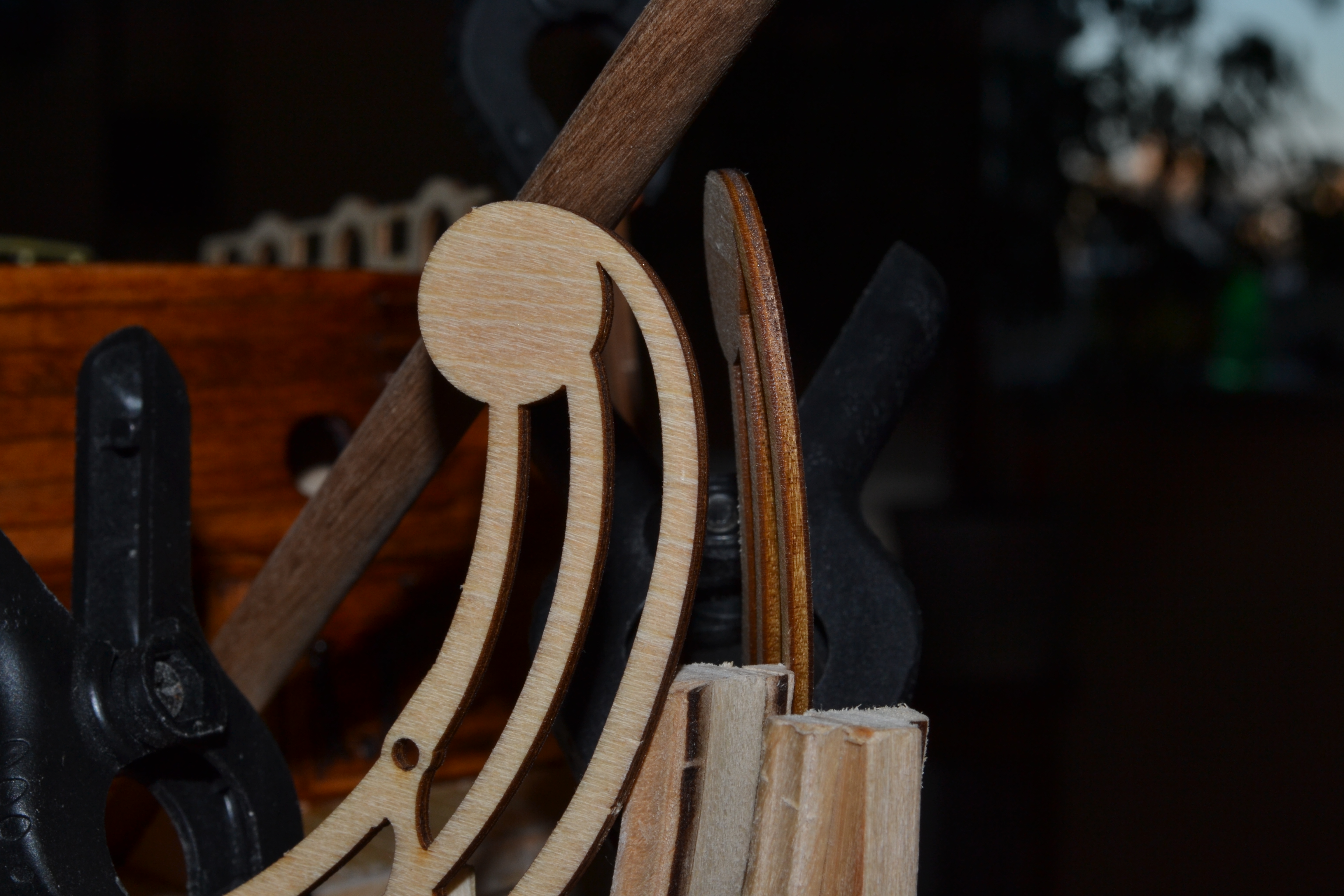

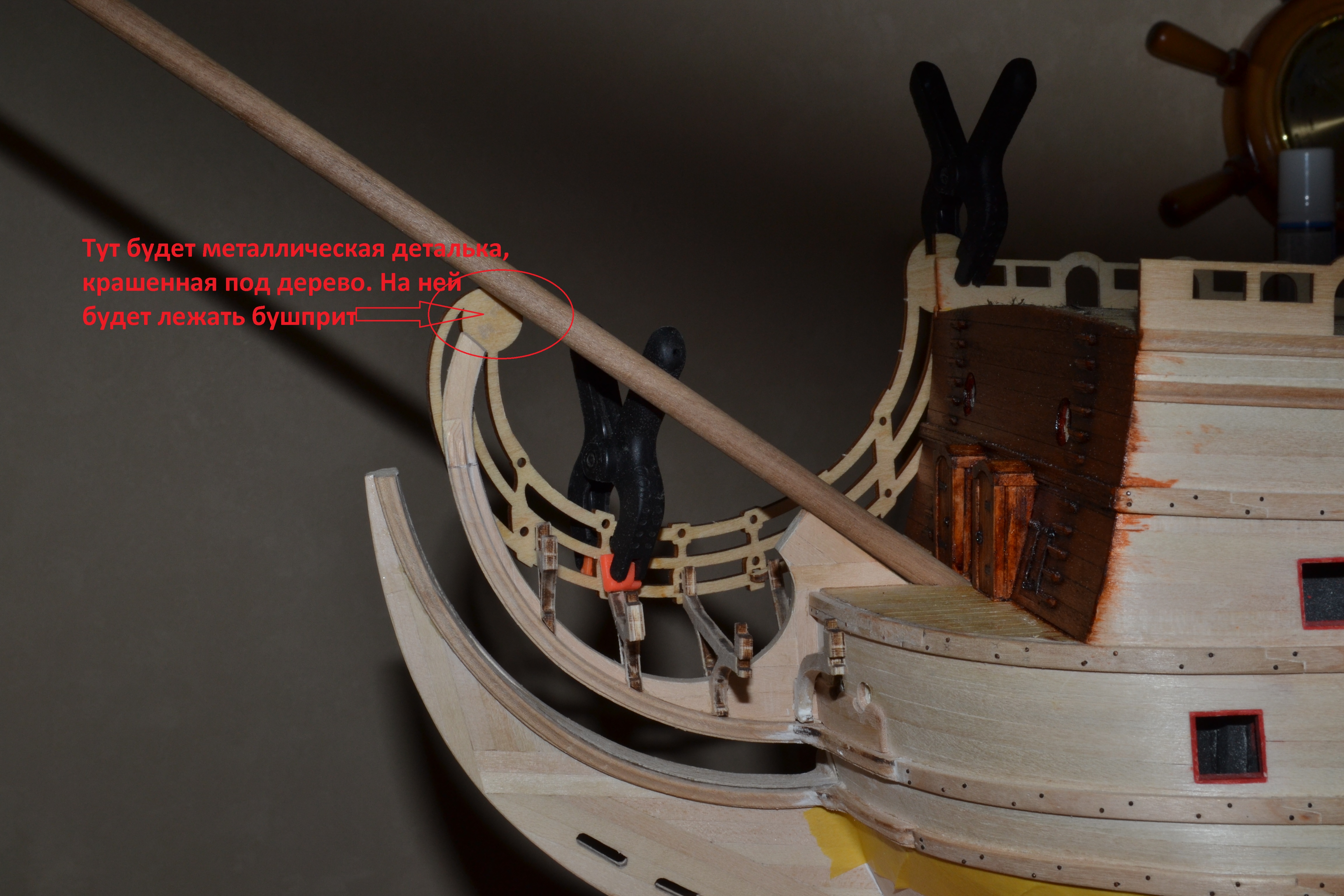

Дело медленно, но уверенно движется к покраске. Но сначала надо решить с опорой бушприта. ДеА накосячили - сделали опору короче, чем надо. Я это уже упоминал. Вот фото с косяком
Alexsk
Сообщения: 327
Откуда: Вологда
Благодарил (а): 82 раза
Поблагодарили: 102 раза
Re: Постройка от alexsk
Сообщение Alexsk » 05 дек 2021, 16:35
А вот исправленная деталь.

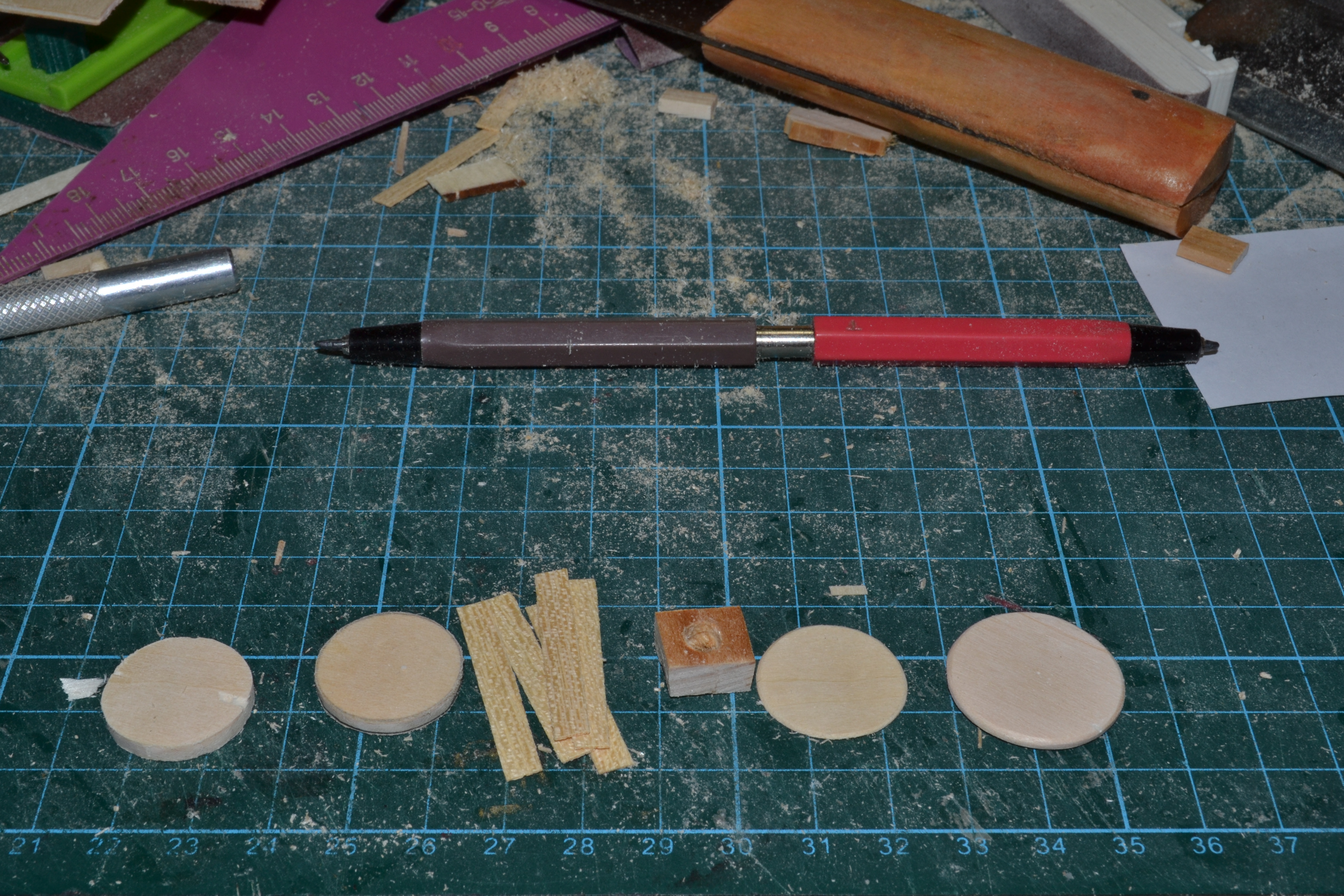

Сообщение Alexsk » 05 дек 2021, 23:30

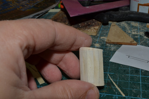

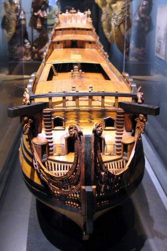

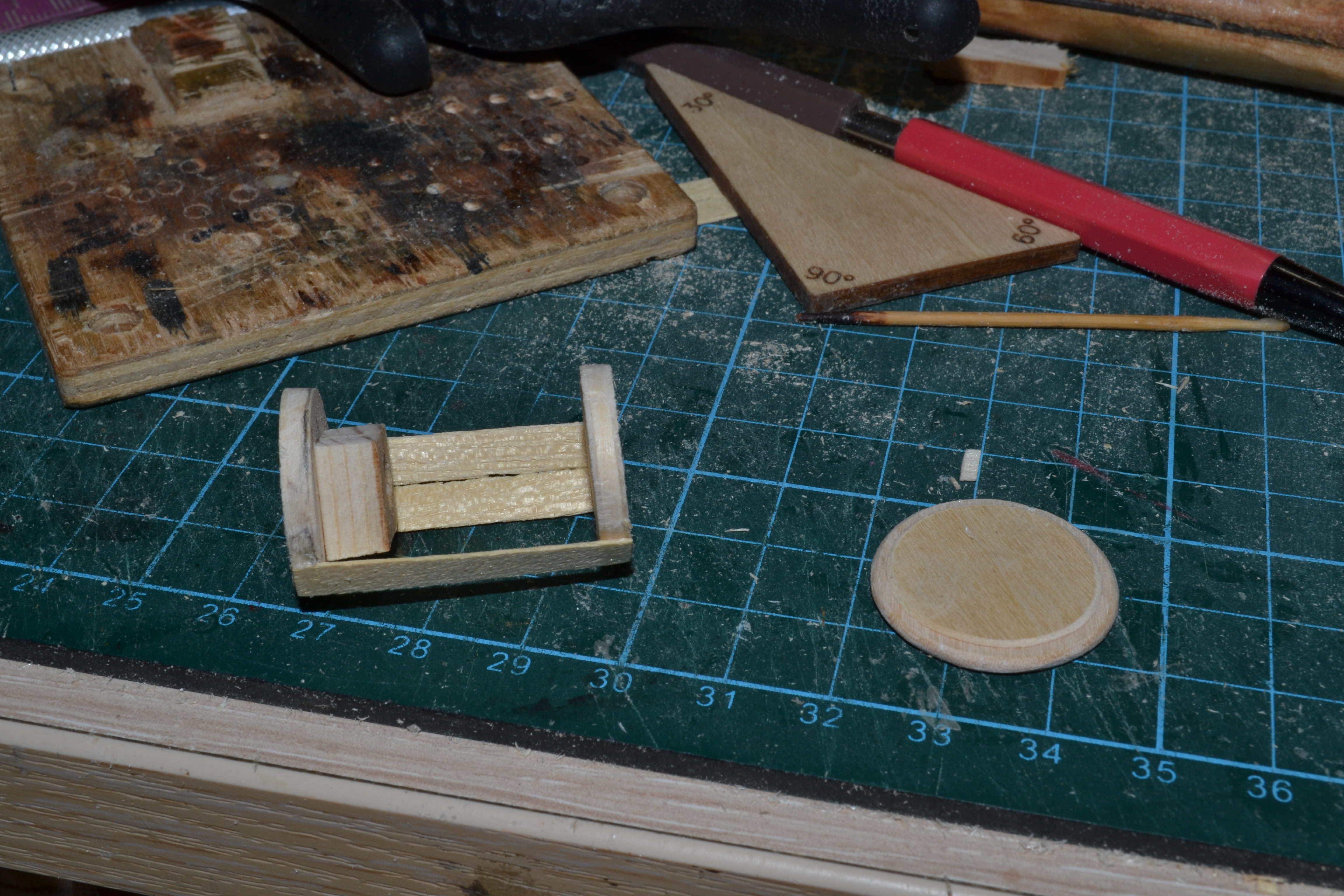

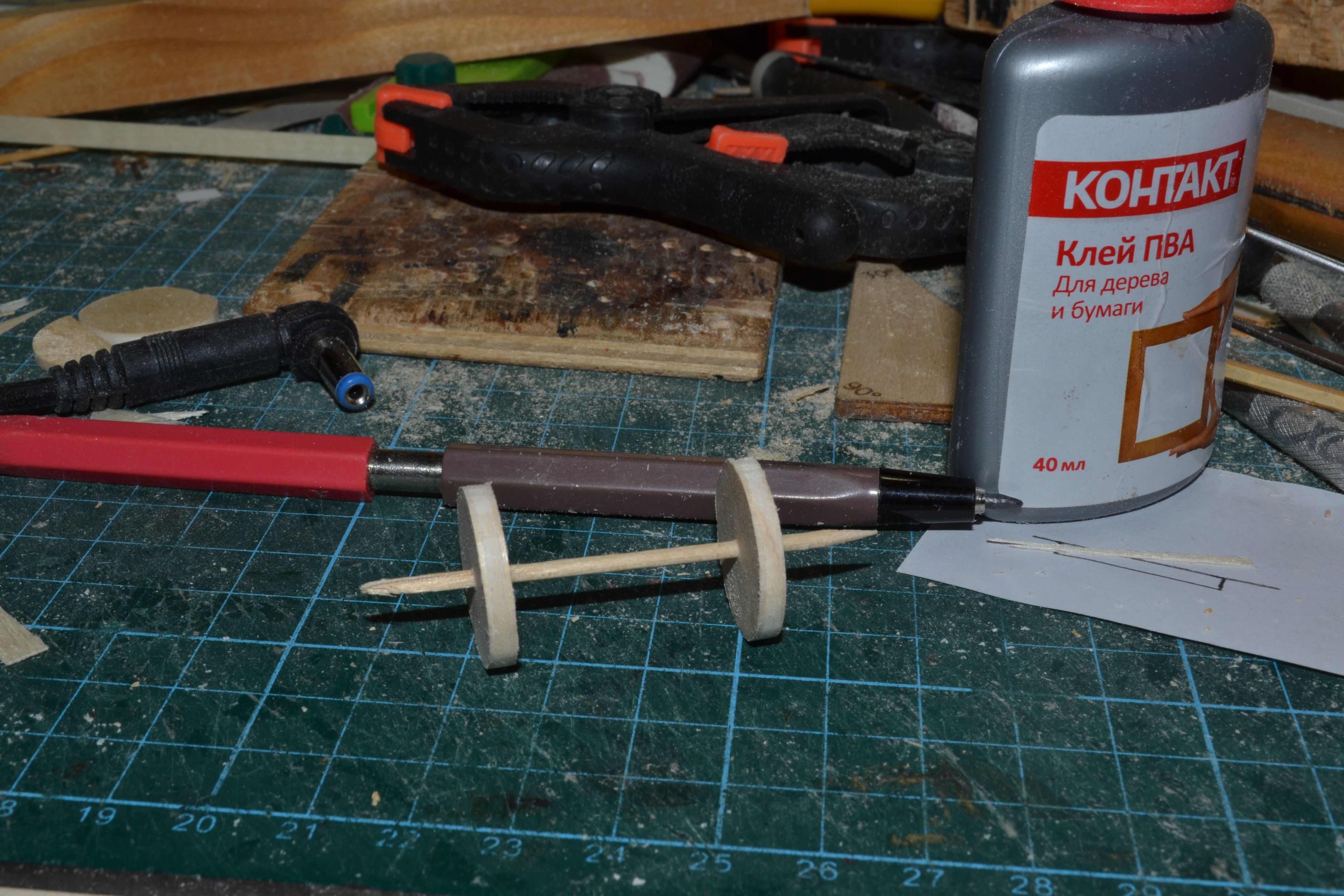

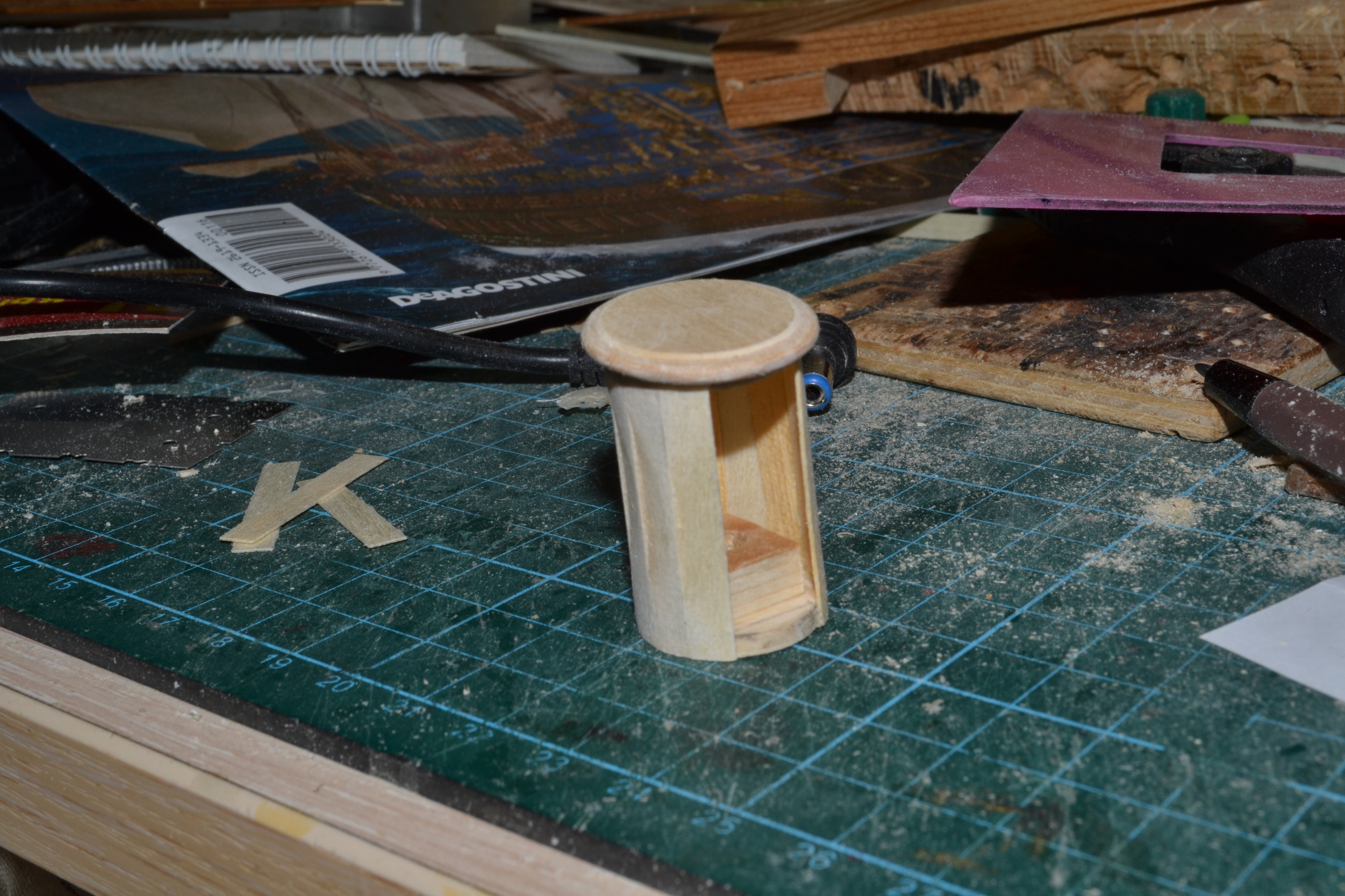

В процессе подготовки к изготовлению кабинок обнаружил очередной косяк нашей модели. У нас палуба гальюна намного больше, чем у музейной французской модели. Т.к. у них палуба меньше, то и кабинки стоят не на палубе, а сами по себе. У нас же такой фокус не пройдет. Придется кабинки ставить на палубу.
Теперь приступим к изготовлению сортира гравитационного типа :) . Масштабность прикидывал, отталкиваясь от двери. Круги в основании 20 мм, высота входа в кабинку 30 мм. Материал для круга-основания - фанера, для крыши: основание крыши - фанера, основной круг - линейка, тоненький круг - шпон от фанеры. И стены обшиты планками чистовой обшивки. Итак, делаем заготовки. По центру кругов-оснований (для пола и для крыши) сверлим отверстие, чтобы потом было удобнее обшивать. Приклеиваем сиденье и вставляем в отверстия зубочистку. Получаем такую фигню, похожую на гантелю :) Потом обшиваем, стачиваем верх под небольшим углом, чтобы крыша была под наклоном и приклеиваем круг - крышу. Потом морим и на модель.
Готовим комплектующие
Гантеля
Хорошо виден размер палубы гальюна

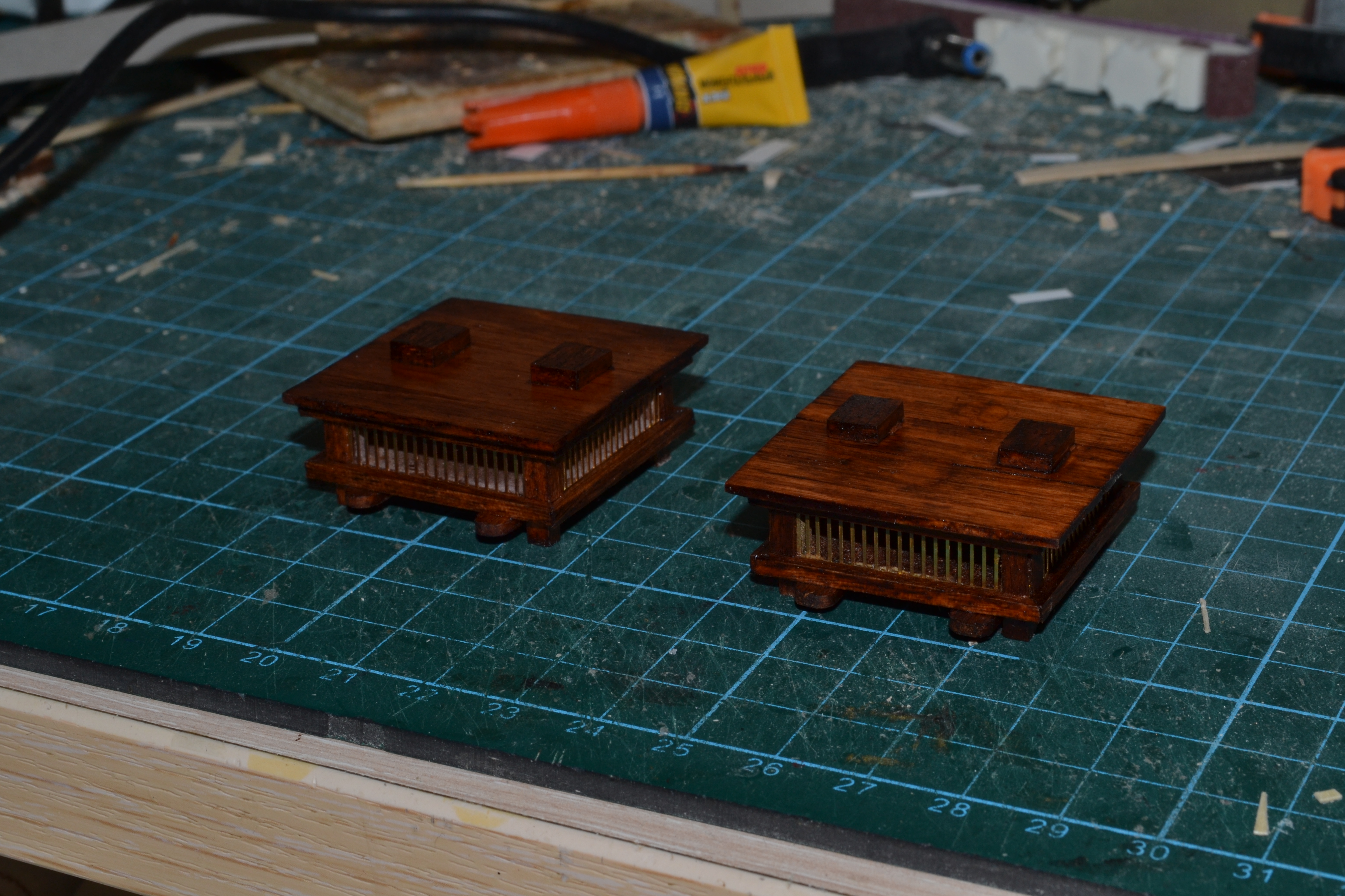

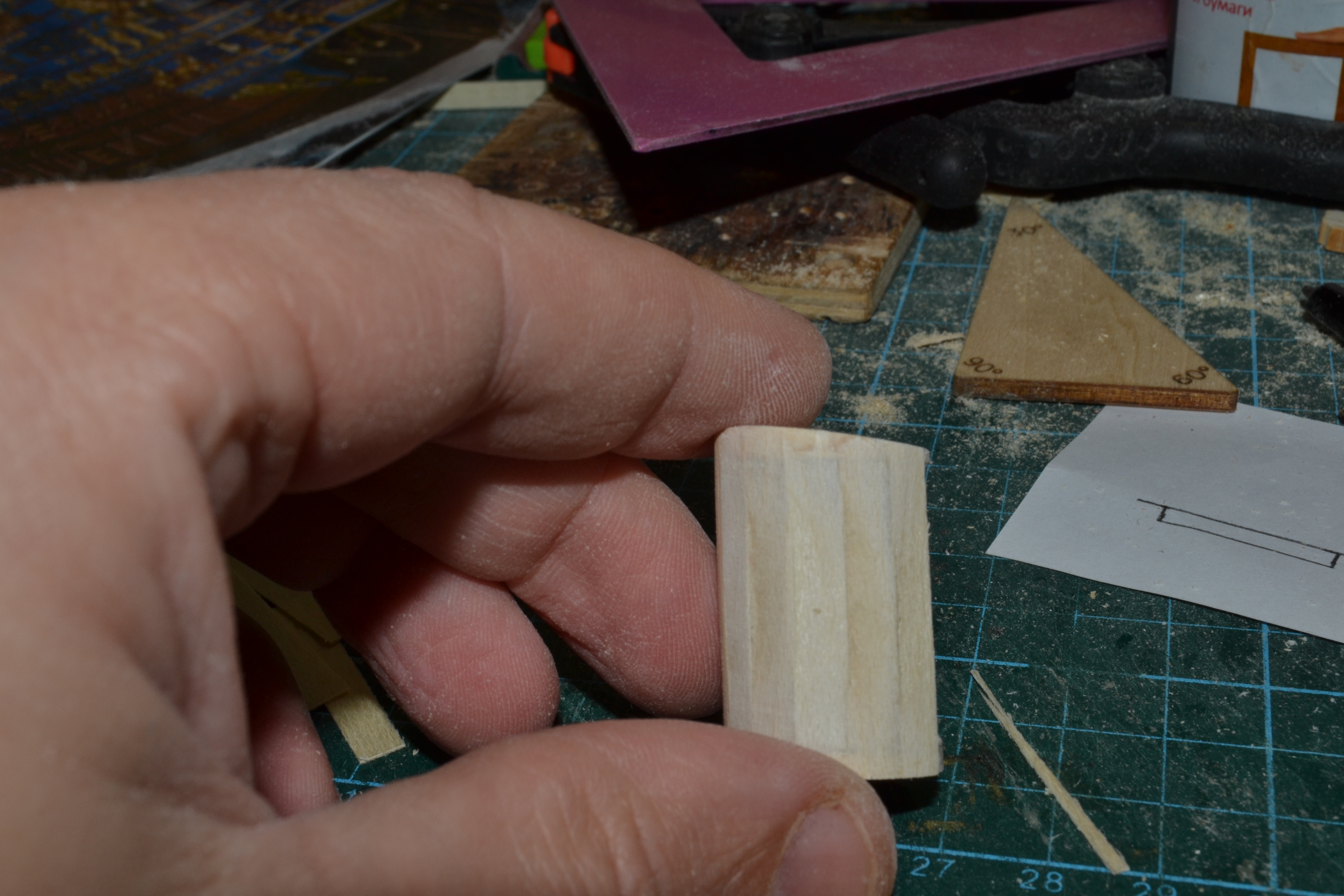

Сообщение Alexsk » 05 дек 2021, 23:32

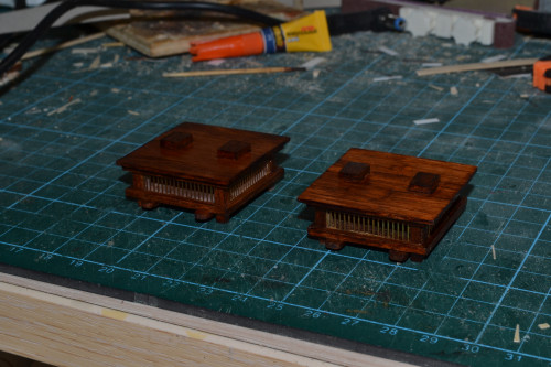

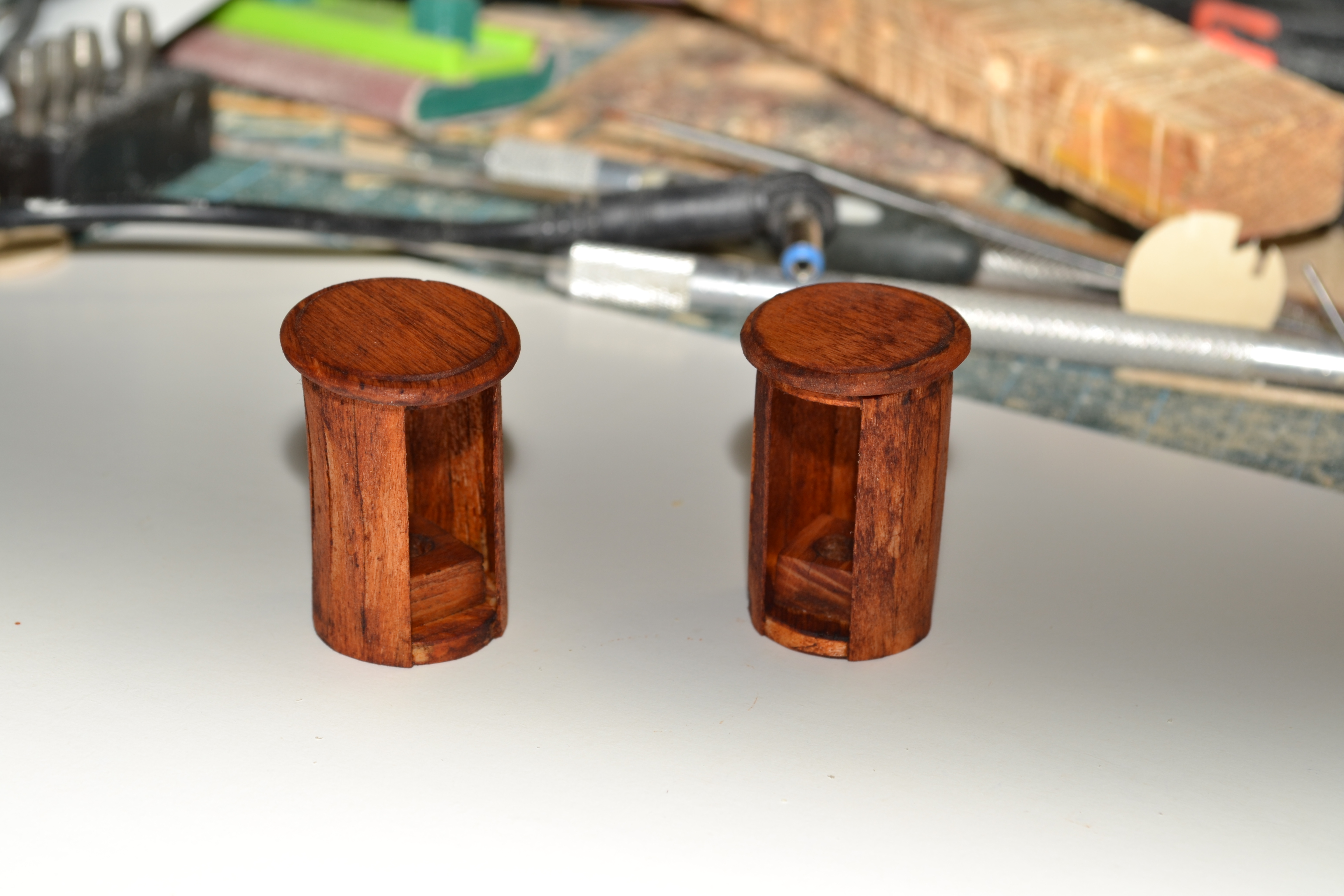

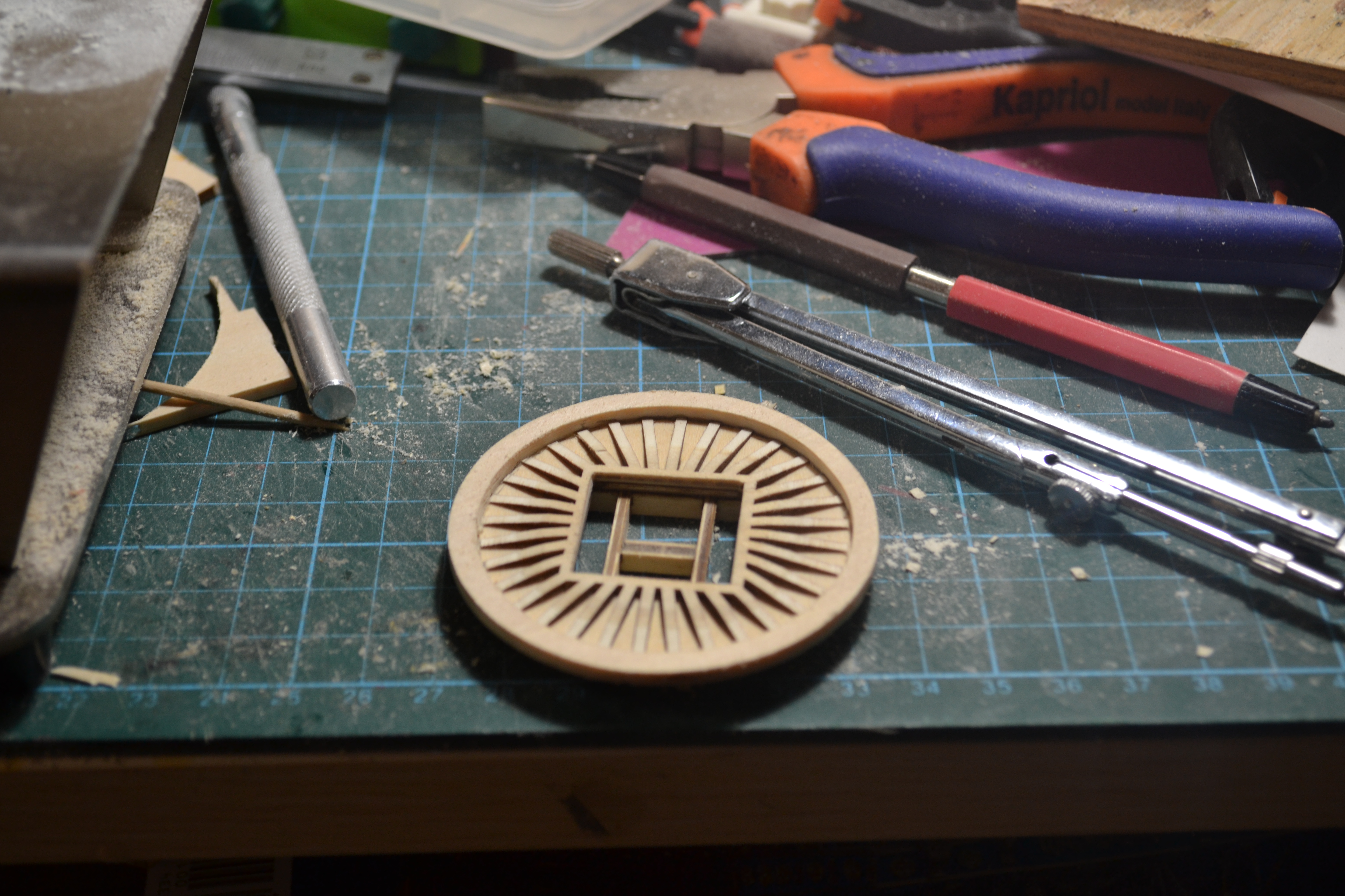

Продолжение изготовления кабинки
Сообщение Alexsk » 05 дек 2021, 23:35

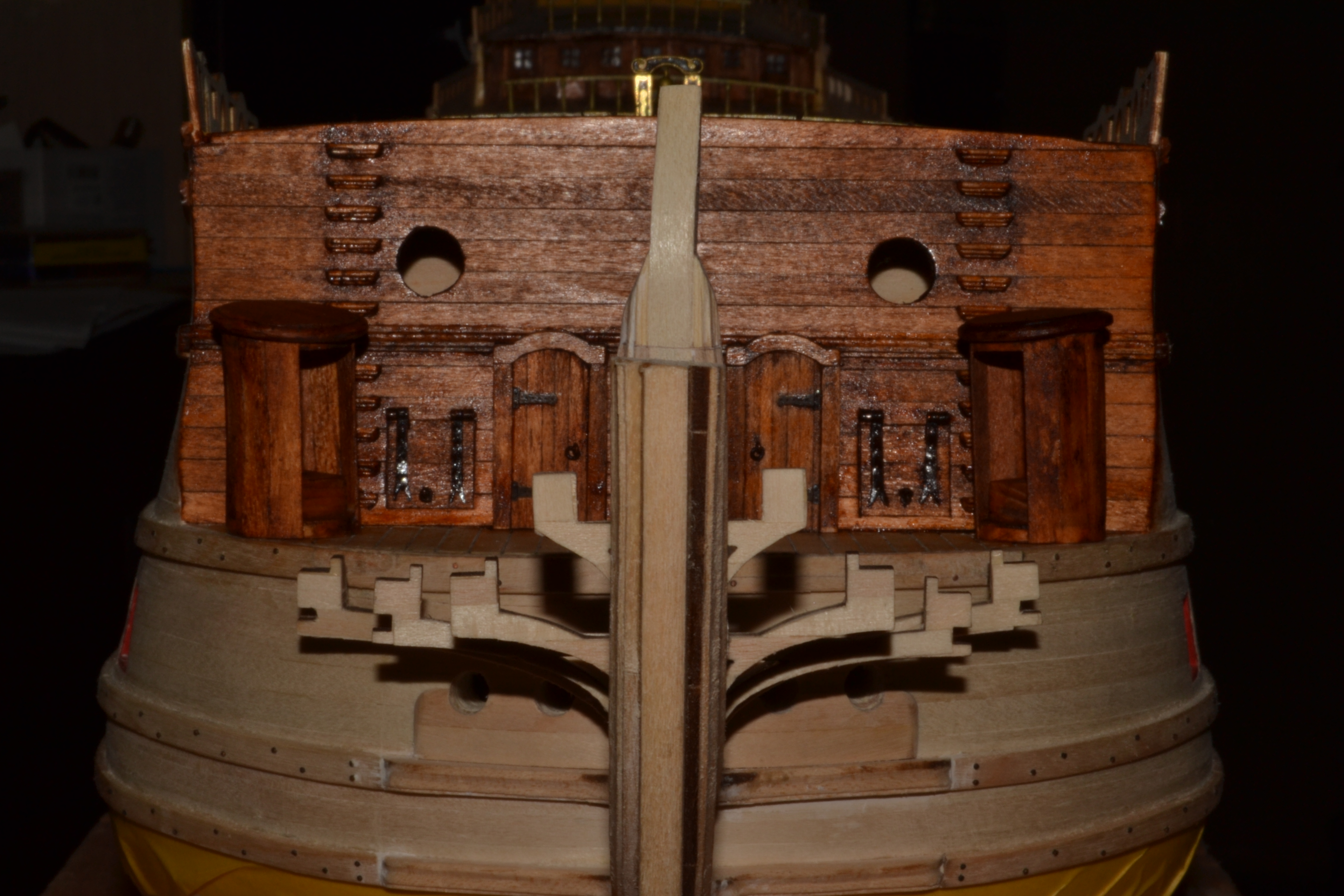

Результат

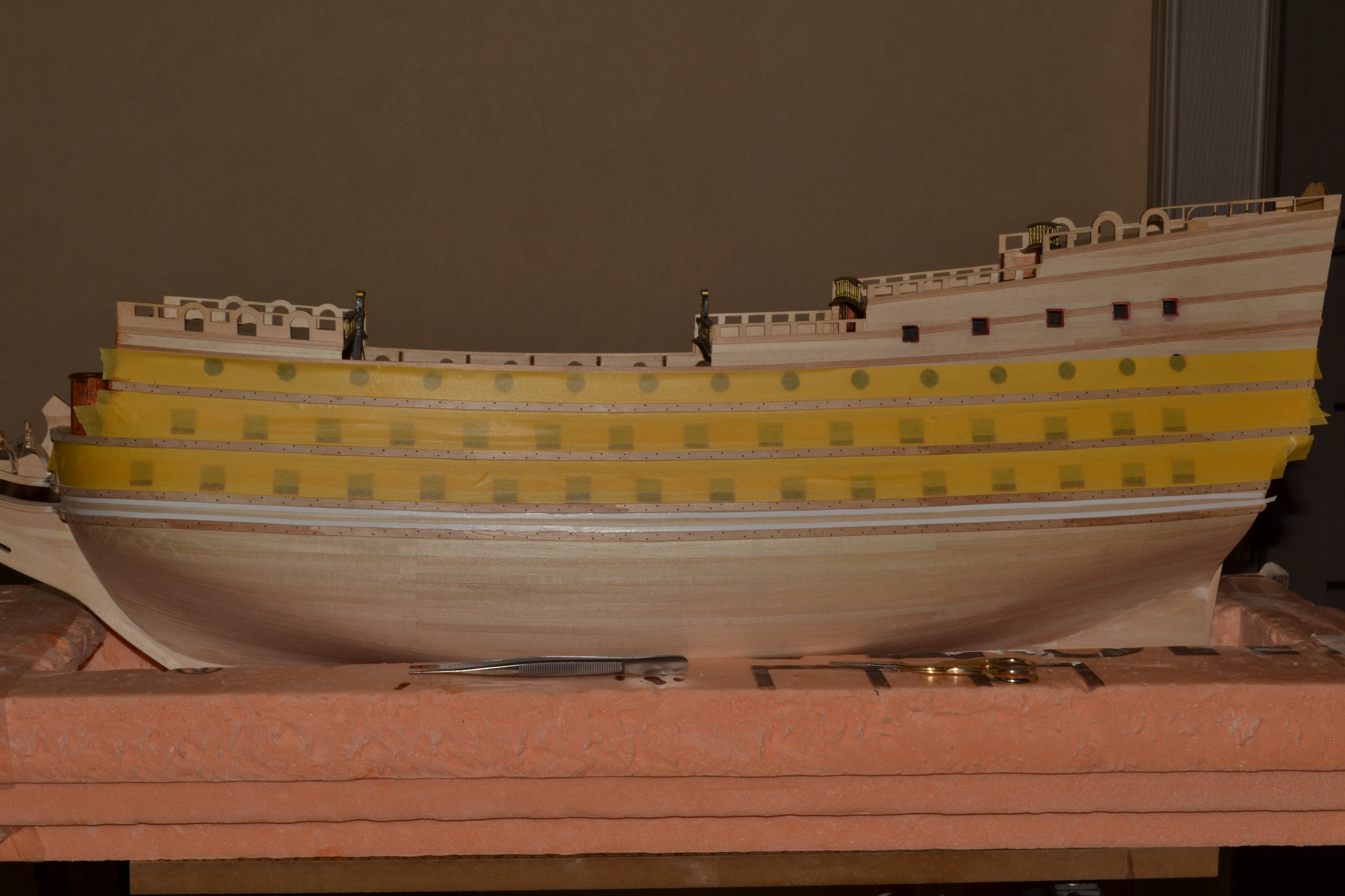

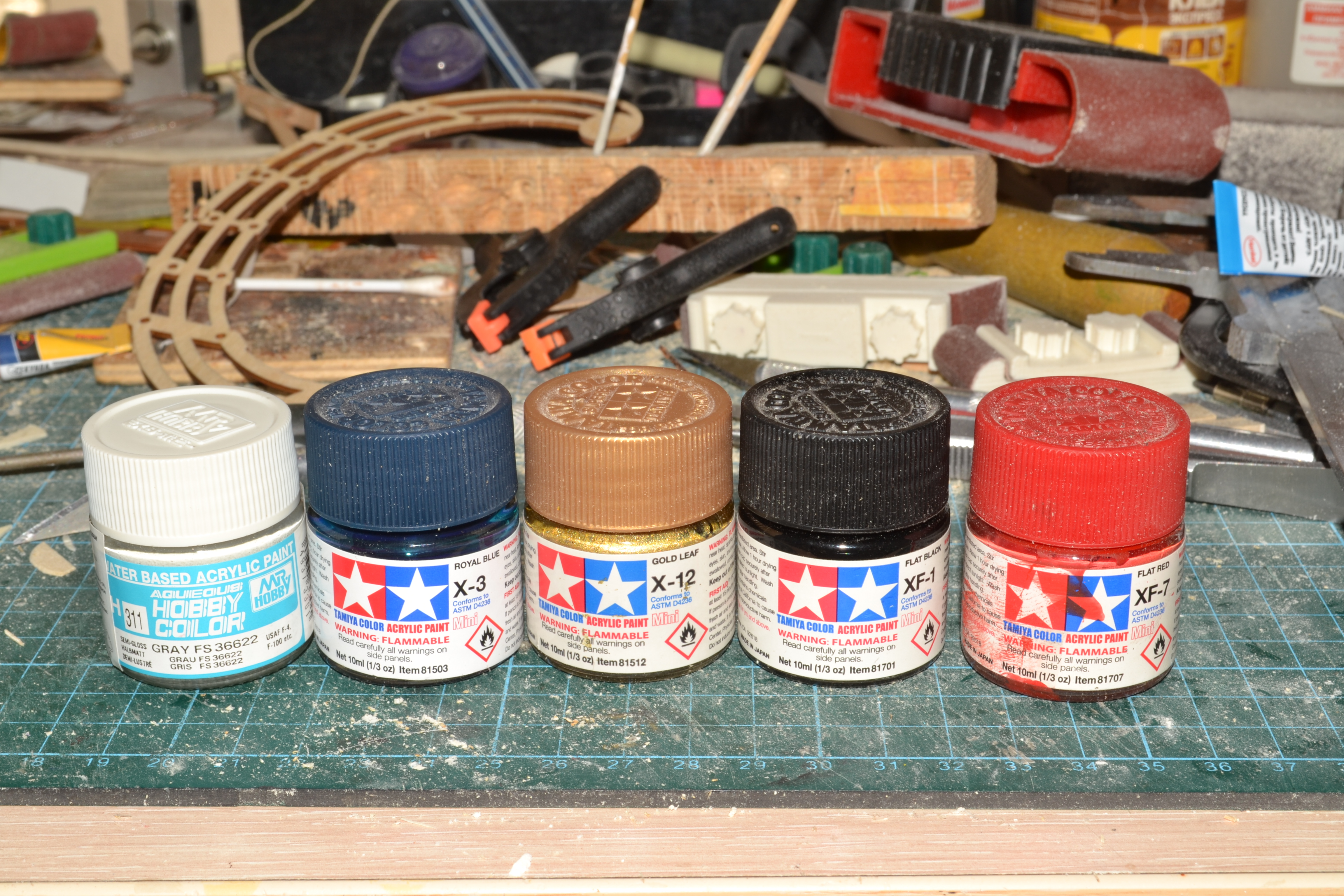

Ну вот наступил один из самых стремных для меня моментов- покраска. От того, что я сейчас выберу и как это выполню, в дальнейшем в основном зависит восприятие кораблика. Я намеренно называю не МОДЕЛЬ, а КОРАБЛИК, т.к. модель - это очень качественно выполненная точная копия корабля. А у меня довольно неплохой сувенирный кораблик, похожий на Soleil Royal. Но меня это полностью устраивает. Хоть у меня и кривоватые ручки, но удовольствие от работы получаю огромное.
Итак, покраска... Я пересмотрел в интернет огромное количество фоток моделей Soleil Royal. Есть деревянные, пластиковые, даже по-моему один бумажный видел. Видел пару картин.Вариантов окраса модели довольно много. Общее у почти всех - это синий (или голубой) верх, белый низ, над белым немного черного. А вот среднюю часть бортов красят кто как хочет. Где-то в каком-то магазине видел даже набор красок от Верфи на столе для Soleil Royal.
Я выбрал для себя вот такой вариант. Как говорится, я художник, я так вижу :D , точнее мне так нравится.
Последний раз редактировалось Alexsk 07 дек 2021, 22:08, всего редактировалось 1 раз.
Alexsk
Сообщения: 327
Откуда: Вологда
Сообщение Alexsk » 06 дек 2021, 12:38
И так будет так - верхняя часть бортов - королевский синий, средняя часть желтый (в наборе от Верфи на столе кажется он называется бледно-желтый), ниже - черный, самый низ очень светло серый. Желтой краски у меня пока нет. Ищу. Переборки оставлю мореными. Бархоуты на желтой части покрашу морилкой, которой морил переборки. Если их красить, то потеряется иммитация болтов и стыки досок. На голубой части сделаю золотыми. Внутри борта красным.

Сообщение Shuriksun » 07 дек 2021, 04:35
Alexsk писал(а): ↑06 дек 2021, 12:38 И так будет так - верхняя часть бортов - королевский синий, средняя часть желтый (в наборе от Верфи на столе кажется он называется бледно-желтый), ниже - черный, самый низ очень светло серый. Желтой краски у меня пока нет. Ищу. Переборки оставлю мореными. Бархоуты на желтой части покрашу морилкой, которой морил переборки. Если их красить, то потеряется иммитация болтов и стыки досок. На голубой части сделаю золотыми. Внутри борта красным.
Спасибо, что цветами делетесь.
Зачастую хочется сделать так же, а цвет приходится в ручную подбирать...

Всех приветствую! Я тоже решил сделать в такой расцветке .Смотрится красиво)
Alexsk
Сообщения: 327
Откуда: Вологда
Сообщение Alexsk » 07 дек 2021, 19:38
гурзувит76 писал(а): ↑07 дек 2021, 18:19 Всех приветствую! Я тоже решил сделать в такой расцветке .Смотрится красиво)
Здравствуйте, не поделитесь, какими красками пользовались? Меня особо интересует желтый.

Спасибо интерес! Краски брал на "Верфи..",а желтый это планки от чистовой обшивки пропитаные морилкой цвета "тик".

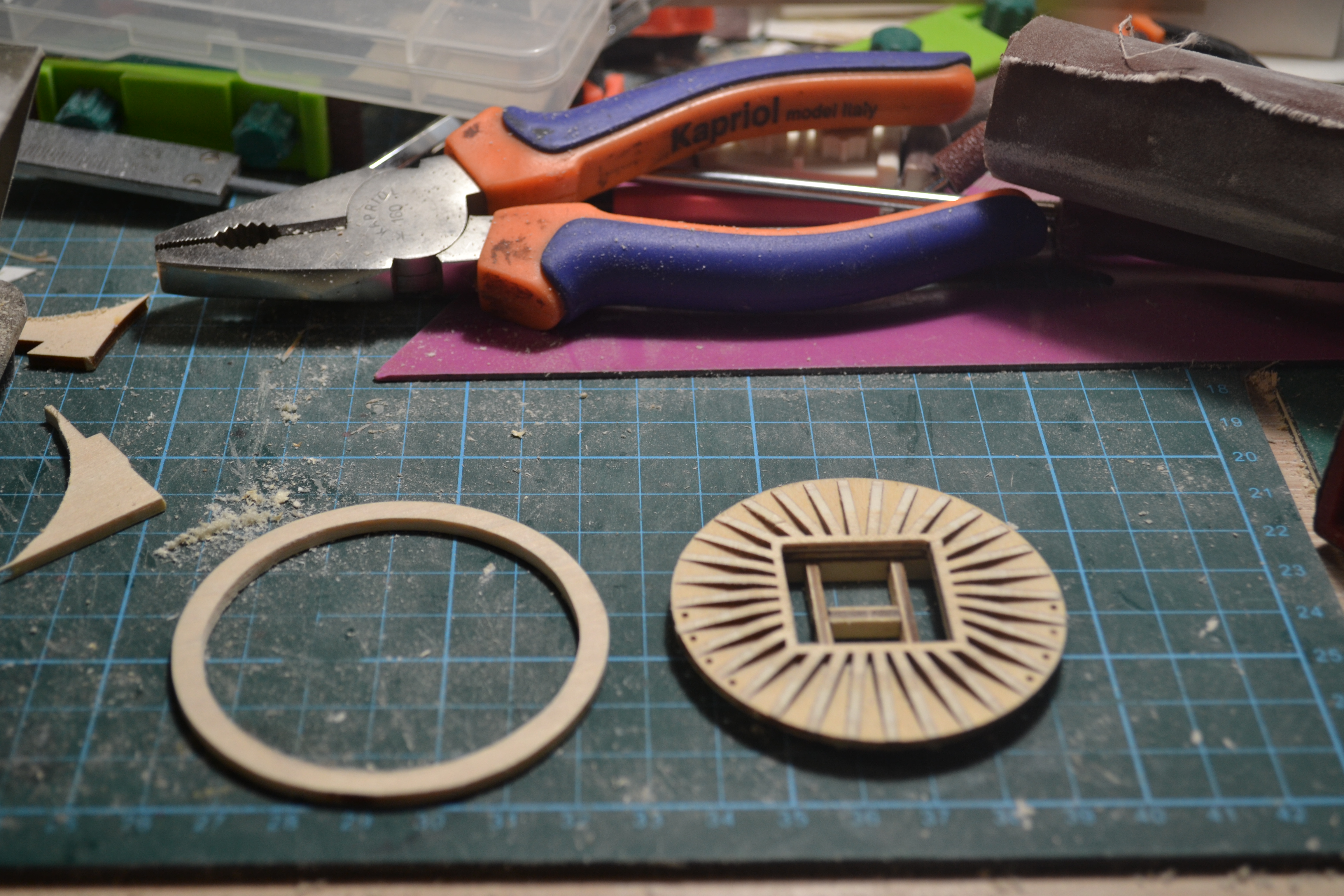

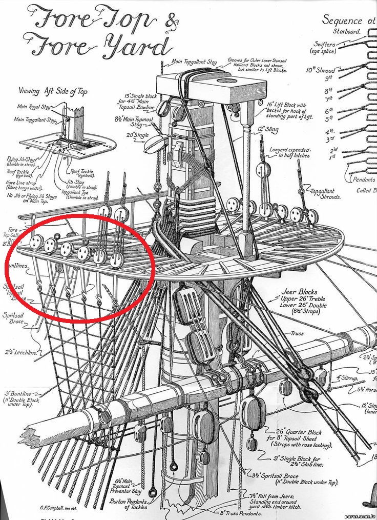

А пока краска едет, решил заняться изготовлением марсов из номеров 79 и , кажется, по 85. Тут почти все по журналу. Но мне показалось странным, что толщина ребер марса уменьшается от центра марса к краю, хотя по разным книжкам и фото, должно быть наоборот. Но все-равно сделал так. И еще мне не понравилось, что нет окладного бруса по краю марса. Поэтому пришлось его изготовить из фанеры. Выпилил кольцо наружным радиусом на 1,5 мм больше марса и внутренним радиусом на 1,5 мм меньше марса. Вот результат. Это марс из номера 80. Скорее всего грота-марс. И еще была засада с 83 номером. Не знаю, что за фанера там использовалась, но почти все детали расслоились. Пришлось клеить еще и слои фанеры.

Подскажите, пожалуйста, а зачем отверстия по краям марса?
Сообщение Sniper » 08 дек 2021, 23:02
Alexsk писал(а): ↑08 дек 2021, 20:02 Но мне показалось странным, что толщина ребер марса уменьшается от центра марса к краю, хотя по разным книжкам и фото, должно быть наоборот.
Не бойтесь переделать, Вам уже это по силам.

Μιχαήλ Γ.Σ. писал(а): ↑08 дек 2021, 22:56 Подскажите, пожалуйста, а зачем отверстия по краям марса?
Через них проходят путенс-ванты. Ими нижний юферс стень-вант крепится к нижним вантам.

Sniper писал(а): ↑08 дек 2021, 23:02
Да, подумал, почитал книги и посмотрел фотки в интернете. Марсы однозначно в переделку. Не надо было сразу клеить ребра из журнала. При такой конструкции правильно их все-равно не сделать было.

Alexsk писал(а): ↑08 дек 2021, 23:29
Понятно. Я так в общем-то и подумал, просто смутило, что их всего 4 и они к заднему краю марса смещены.
А со Sniper я согласен, если что-то не нравится лучше переделать) Когда постройка закончится уже никто не вспомнит сколько времени на это было потрачено, а вот то, что не сделал, как хотел, уже останется навсегда!

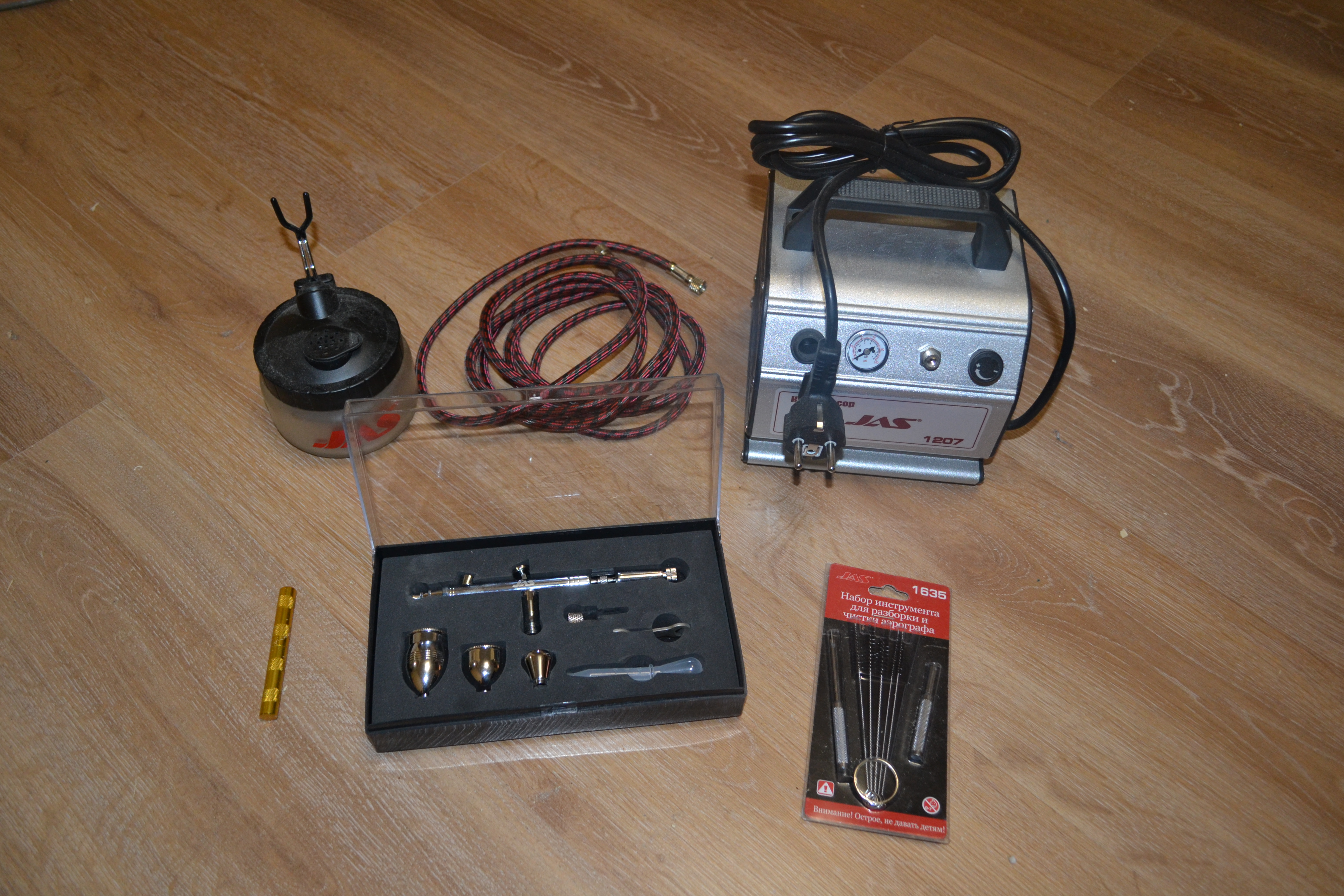

Сообщение Alexsk » 11 дек 2021, 19:17
Ну вот и начало покраски. Ох и намучался я с аэрографом. У меня вот такой комплект. Аэрограф JAS 1132. До начала покраски из любопытства разобрал аэрограф, и когда собирал не до конца вставил иглу. В результате сопло быстро засорялось краской, в начале покраски аэр "плевался". Перед тем, как приступать к кораблику извел целую баночку краски на бумажки. То пятнами краска, то воздухом сдувает, то жидкая слишком... Разбирал и собирал его раз 5, пока не дошло, что делаю не так.
