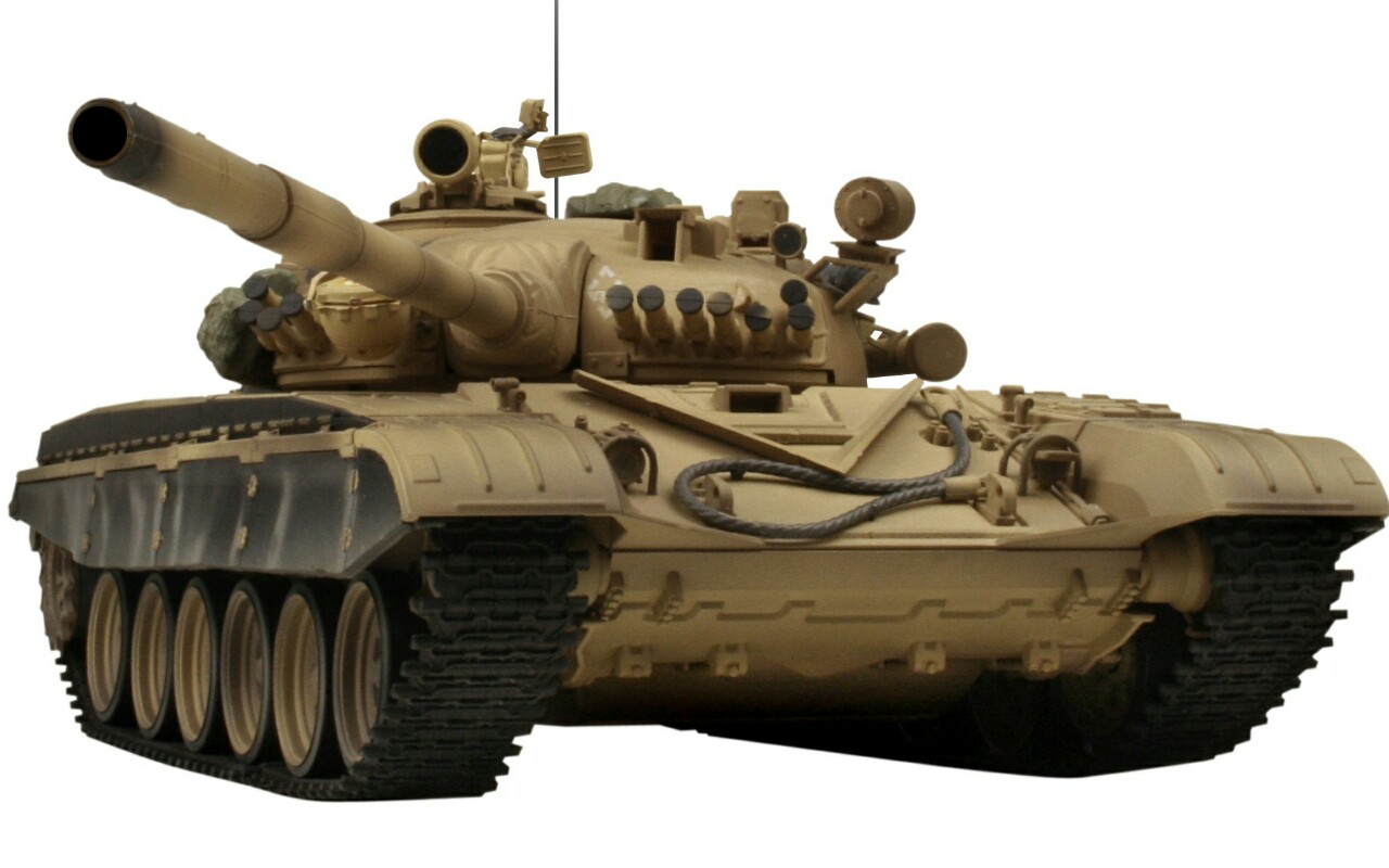

Tank_T72_Desert-crop (2)~01.jpg (127.57 КБ) 14368 просмотров
Возможно, вы думаете, что "резинка" будет лучше вести себя в условиях экстрима, чем пластик, или её будет легче отмыть от того го-на, что налипнет в результате эксплуатации :?: :? Уверяю, вас, нет... Ничего лучше пластмассы, в данных масштабах, не придумано... ;)
Кстати, я не уверен, что ваши модели строятся для того чтобы бегать... Извините... 8-)

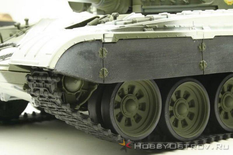

Вот по этой фотографии очень хорошо видно, насколько "переразмерена" толщина НАШЕГО грязезащитного щитка, полученного с 18-м номером (в три с половиной раза! Ужас!):

Сообщение Кот_2 » 14 сен 2015, 00:26
Michaeles1 писал(а):
Donbass писал(а):... Когда ж ты, наконец, научишься фотографировать свои модели и диорамы?
Увы, не получается.. Цвет совсем не передается...
Ладно. Едем дальше.
По первому вопросу - цветопередачи.
При фотографировании рядом с объектом - кладете белый лист писчей бумаги. Потом, снимок открываете в фотошопе и в закладке Имидж - выбираете - закладку - Настройки, там или Линии, или баланс цвета. И показывая фотошопу - на лист белой бумаги - говорите ему - Вот ЭТО - БЕЛОЕ - все остальное он сделает за Вас. И цвета будут - правильными.
По второму вопросу - если уж так ужасно то, что переразмеренно - берете дремель и им стачиваете лишнее - правда получите совершенно хрупкую и не пригодную к поездкам , но зато очень красивую и чуть чуть более достоверную модель танка. Поставите на полку и все будут восхищаться этой статичной моделью. А еще , ради сохранения точности масштабирования - можно использовать резину от презервативов.

Michaeles1 писал(а):... Вот по этой фотографии очень хорошо видно, насколько "переразмерена" толщина НАШЕГО грязезащитного щитка, полученного с 18-м номером (в три с половиной раза! Ужас!):...
:D :D :D... В сраном детстве крепили резину (брызговики) к крыльям велосипедов (без катафотов - не было ещё :cry:), у кого толще и шире, тот и круче..., срезали отовсюду. :D Это я к чему?, видимо к тому, что и на танк пацаны ставят то, что спиз... найдут... ;)
зы. А "переразмеренность" надо (иногда) и на своих переделках поискать... 8-)
