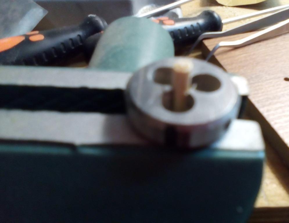

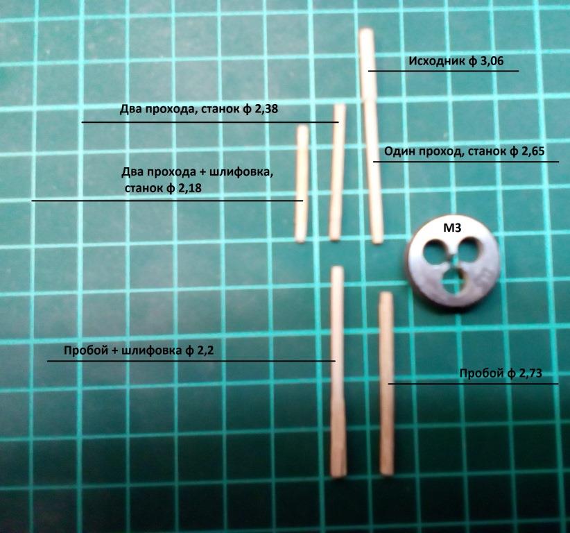

Здесь представил два варианта, как уменьшить диаметр круглой заготовки с помощью плашки для нарезки резьбы. Так же можно из квадратных, треугольных и прочих реек, делать кругляк.
Заготовка, шпажка для шашлыка из бамбука.
Первый вариант, с помощью зажатой в патрон дрели, заготовки. Надо не сильно надавить на плашку, иначе получите заготовку с резьбой(что в свою очередь не плохо для нагелей и шкантов) Один, или два прохода для получения меньшего диаметра. Для больших диаметров, плашку лучше зажать в держатель.
Второй вариант, с помощью молотка и ласкового слова, относящимся к нашим предкам по женской линии. Если вы для уменьшения ДУ. используете несколько плашек, то после каждого прохода заготовку придётся шлифовать, иначе начала получите "волосатку", апотом и вовсе сломать можно.
Как то не получилось достойно преподать, то мелкие плашки потерял, то в телефоне нет макросъёмки (младшие дети на праздники очередной фотоаппарат "съели"). Но что есть, не судите строго, кого оскорбляют невнятные фото, бросьте это грустное занятие, не смотрите.
Получилось вот такое, переверните, повторите процедуру, отшлифуйте заготовку.
Евгений.

Сообщение AZET » 28 янв 2017, 12:25
Вот результат. При использовании плашки того же диаметра, что и заготовка, можно легко снять до 1мм.
Евгений.
Сообщение керва » 28 янв 2017, 16:31
AZET писал(а):Вот результат. При использовании плашки того же диаметра, что и заготовка, можно легко снять до 1мм.
Здравствуйте Евгений! При строительстве нашего корабля потребуется уйма разного диаметра нагелей и просто круглых палочек. Большое вам спасибо за технологию их изготовления!

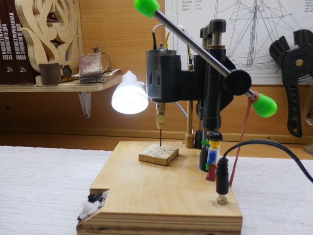

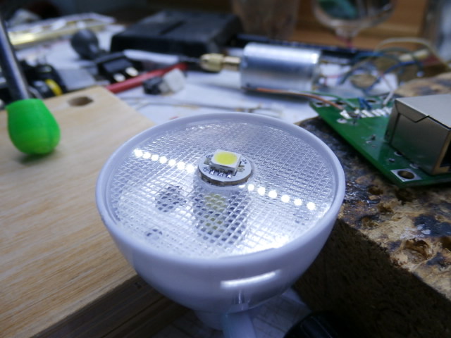

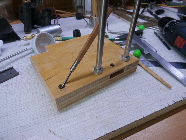

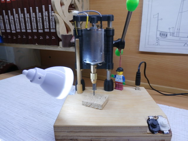

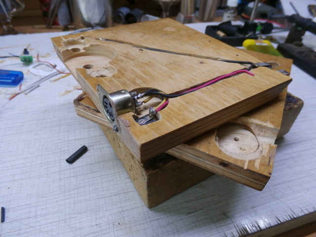

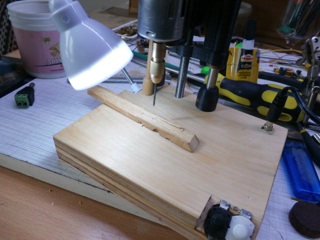

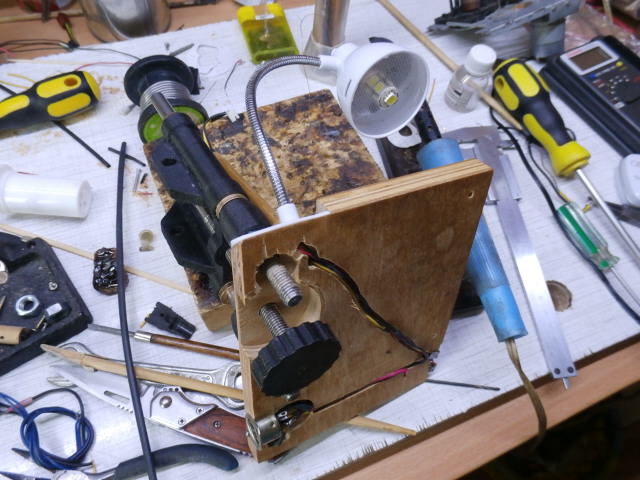

У меня сегодня не большой праздник. Наконец то я сегодня дособирал микросверлильную стойку! Разобрал я её 20 января. Все эти восемь дней я её подгонял под свой нрав. И наконец она собрана. Выкладываю фото на ваш суд...
Сообщение керва » 28 янв 2017, 16:47

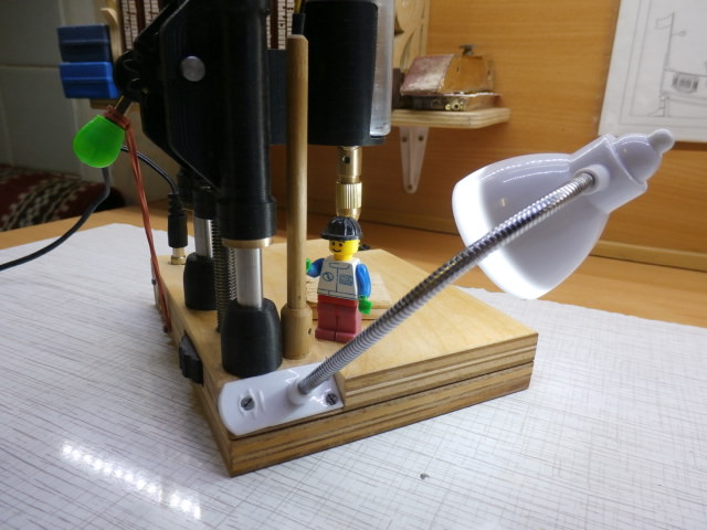

Еще фото...
Сообщение керва » 28 янв 2017, 16:50

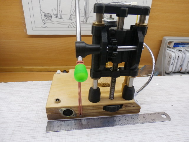

Еще фото...
Сообщение керва » 28 янв 2017, 16:54

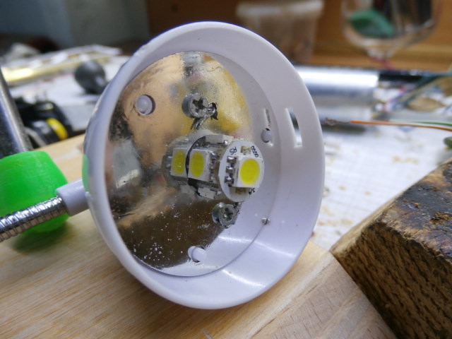

Еще фото...

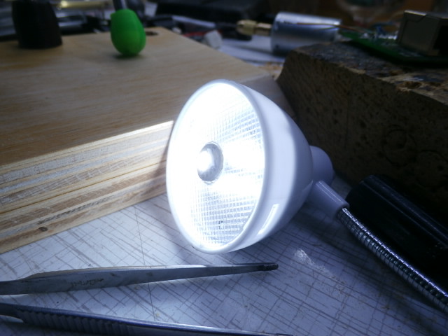

Ну и заключительные фото...
Я заменил предметный пластиковый столик на в два раза большим по площади изготовленным из толстой фанеры. Это добавило устойчивости стойке. Заготовки для сверления лежат ровно без скольжения.

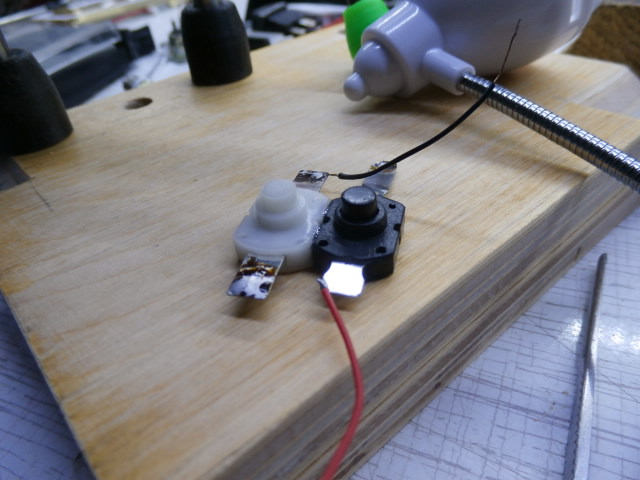

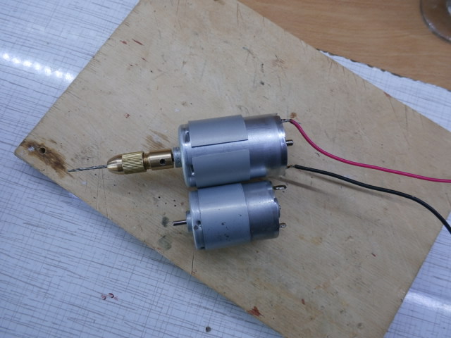

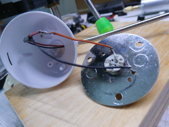

Я как и писал ранее заменил эл.двигатель на в полтора раза большим и мощным двигателем на 12 вольт. Сейчас у меня древесину стойка сверлит 2,5 мм сверлом. Со старым двигателем стойка сверлила 0,7мм сверлом Если заменить сверло на 1мм электродвигатель просто останавливался. Установил светодиодную подсветку и для удобства работы на стойке добавил два выключателя, включая подсветку и электродвигатель. Конструкционно ручка сверления была без возврата. Временно , пока не найду подходящую пружину я установил резиновый жгут. В конце я должен сказать. Я возясь со стойкой и подгоняя её под себя, получил массу удовольствия. Конечно это не полноценный сверлильный станок и её возможности не большие. Но я же и не собираюсь на ней табуретки делать! Она займет свою нишу в работе над будущей моделью. Это ей моей будущей модели, такой симпатичный подарок! Удачи Всем и Здоровья!

Сообщение sersir » 28 янв 2017, 18:27
Сергей Николаевич молодец.... один вопрос- для чего гнездо с боку ....и может для сети штекер тоже на боковую часть перевести так меньше излома провода да и площадка не занята...С уважением Сергей.

Сообщение sersir » 28 янв 2017, 18:41
всё таки великая вещь ....резинка ,хомутик, скрутка и скотч :D , а на ручку под пружину надо петельку или крючок...

Сообщение happimen » 28 янв 2017, 21:09
[quote="керва"]Ну и заключительные фото...
Сергей Николаевич, мои поздравления! С финалом! Я пока ещё в ожидании сего чуда. Учту Ваши наработки. Двигатель, если не секрет от чего приспособили? Не от шуруповерта случайно? Они по току много едят, но мощные, зараза. У Вас какой вариант?
С уважением, Андрей.

Евгений. Нет пока подыскиваю пластинку дубового шпона, подкладывать под сверло. Полочку, чтоб в любой момент снять при нужде и поставить назад на полочку не вставая из за стола. Поживем, подружимся возможно тогда начнем по думывать о тисочках. Сейчас я стойку представляю только мелким дыркоделователем на тонких планках и реечках. Но главная ценность: перпендикулярность заложенная в конструкции стойки! Её Ахилесовая пята - прямое соединение ротора со сверлом! Ей бы двигатель с планетарным механизмом! Как у шуруповерта! Но все это усложнит и утяжелит конструкцию.

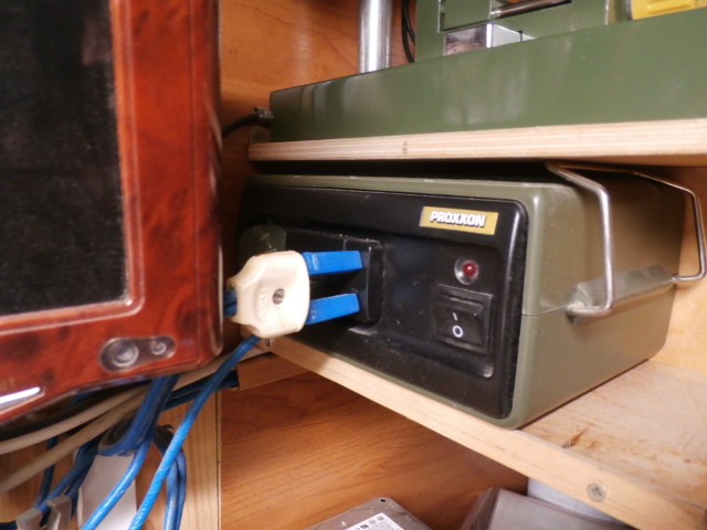

Сообщение керва » 28 янв 2017, 21:59
sersir писал(а):.
sersir писал(а):.

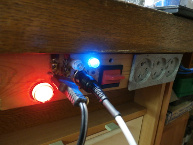

Спасибо Сергей! Я оборудывая свою комнату, в те стародавние времена, когда доллар был дешевым,дешовым - купил, проксоновское питающее устройство. Установил его на полочке, а проводку протянул в удобные мне места, где я и рукодельничаю. Там у стола - верстака, я подвесил самодельную переносную розетку ( вернее три!) С разными прибамбасами. Вот по этому мне и пришлось на новой стойке делать два входа . Один от питающего штатного адаптора, а второй от проксоновской розетки. И потом у меня задумка имеется и виды еще на станки -мелюзгу. Но это пока только виды...

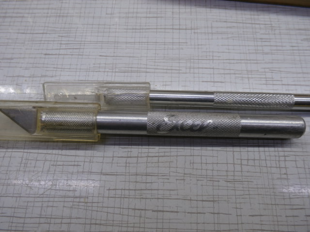

Михаил. Инструмент от Artesanta Latina далеко не лучший. О клее я ни чего не скажу. Пинцет? Пинцет не годный! Изготовлен из мягкого металла , деформируется прямо в руке. Но щкурник? Шкурник он не испорчен, имеет прямые и перпендикулярные грани. нужно только не много приложить руки. Я для этого писал в своём посте, как шкурник довести "до ума". Посвятите ему вечер и он отработает все ваши усилия какие вы приложили ему.
Цанговый нож. Нож к стати приличного качества и ни чем не отличается от фирменного американского "Excel",разве что без надписи на боку, что нельзя сказать о качестве сменных лезвий.
Сообщение керва » 28 янв 2017, 23:05
happimen писал(а): мои поздравления! С финалом!
Андрей. Спасибо за поздравление. Двигатель заменил на больший раза в полтора и чувствуется помощнее. Если нужен шильдик, напишите, я вышлю. Двигатель китайский на 12 вольт. В гнездо сверлильной стойки влез с трудом, пришлось надфилями и бормашинкой подгонять гнездо по месту. Нет, шуруповерт хотелось бы, но нет. Двигатель от старенького принтера еще первых выпусков. Если не поздно Достаньте двигатель Договоритесь с мастером передав ему размеры. Сергей изготовит вам гнездо под ваш двигатель. Это будет оптимальный вариант. Двигатель, я думаю чем больше тем лучше. У большого двигателя масса ротора большая, а значит силы инерции больше, сверлить ему легче...Но возможно я ошибаюсь
