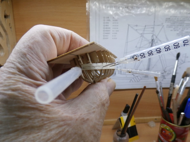

Сообщение ВЯЧЕC » 18 июн 2017, 13:46
Кормовые рейки гнул одновременно в двух плоскостях на куске изогнутого ПВХ. Рейки распаривал в термосе...

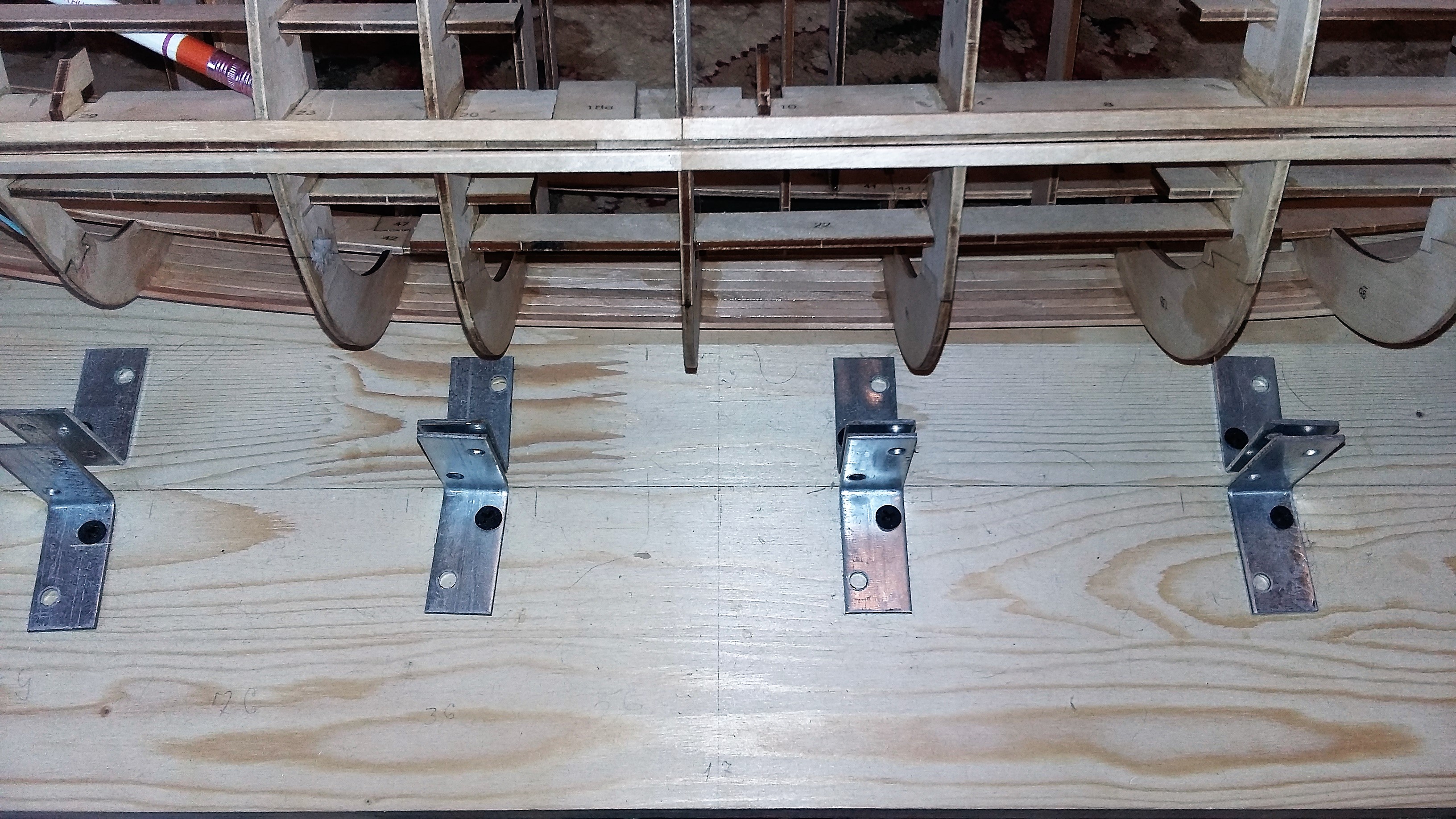

Сообщение ivanych » 18 июн 2017, 17:16
доброго времени суток,после приклеивания контрольной планоки обшивки днища и последующих, нет возможности установить корпус на уголки стапеля. как кто будит решать эту задачу. спасибо

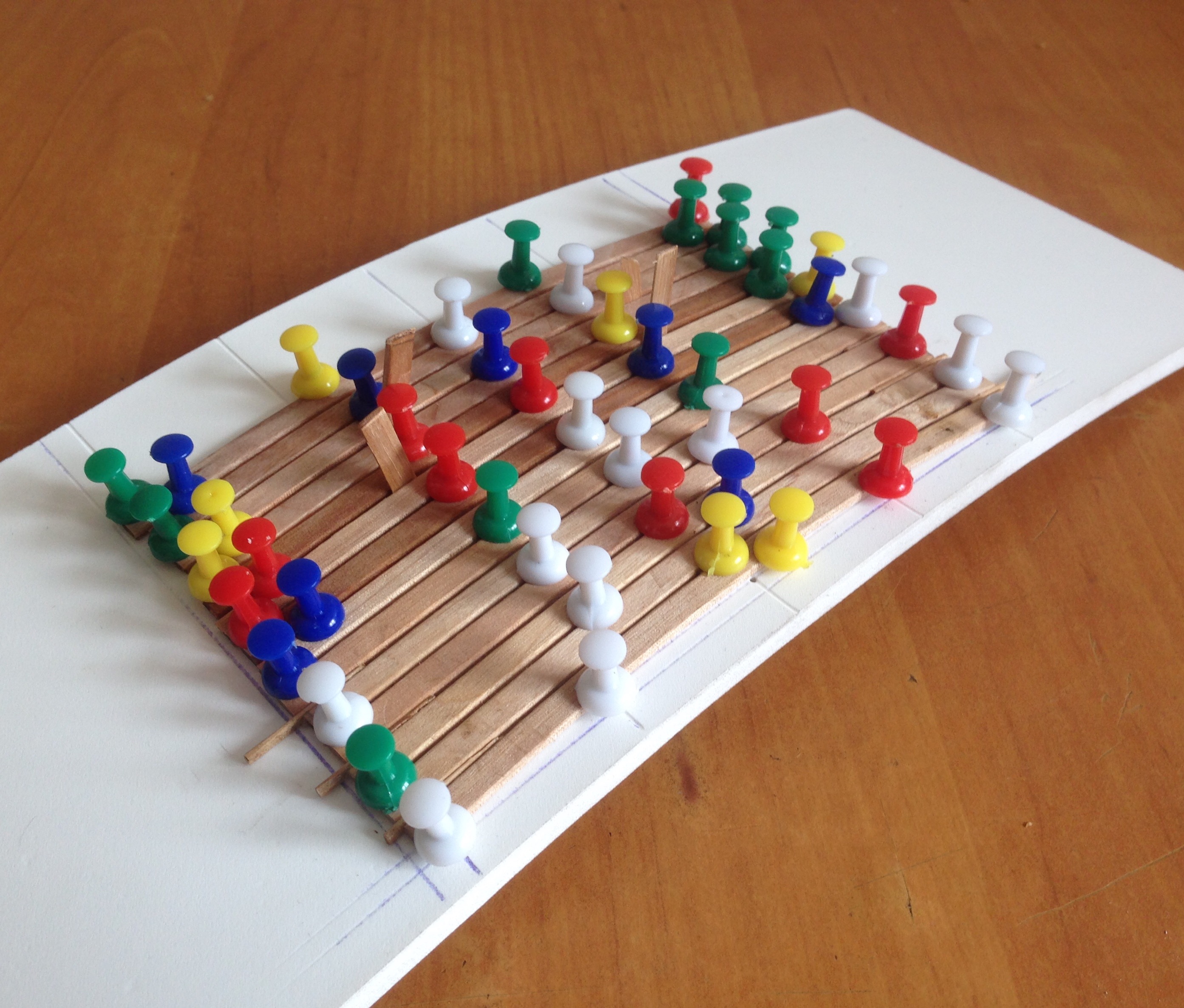

Сообщение ВЯЧЕC » 18 июн 2017, 23:03
Друзья! Никто не в курсе, гвоздики будут в наборах. В моём городе купить их негде.

Re: Обшивка судна
Сообщение керва » 18 июн 2017, 23:47
ivanych писал(а):доброго времени суток,после приклеивания контрольной планоки обшивки днища и последующих, нет возможности установить корпус на уголки стапеля. как кто будит решать эту задачу. спасибо
Здравствуйте! Если у вашей модели по бортам уже уложены 0 и прочие рейки и вы перешли к работе по днищу модели, я вас поздравляю! Практически вы выросли из пеленок. Проверьте со всех сторон, как получился корпус вашего корабля? Не перекошен? Если все нормально, то стапель вам уже не нужен. Задача стапеля стабильно удерживать детали конструкции модели в начальной стадии строительства выполнена. Переходим к следующему этапу. Изготовление рабочей, строительной подставки. Самый простой и эффективный вариант - пенопластовая коробка от упаковки. В ней вырезаете по краям выемки устанавливаете модель и строите дальше.
Наш корабль необычен - очень ажурные топтимберсы При работе к верху килем топтимберсы можно повредить. Посмотрите на английском сайте как они справляются с этой задачей. Возможно их вариант вам понравится. Но коробкой, советую обзаведитесь, она вас будет выручать до самого конца строительства. Удачи Вам!

ВЯЧЕC писал(а):Друзья! Никто не в курсе, гвоздики будут в наборах. В моём городе купить их негде.
Здравствуйте Вячеслав! Я думаю в наборе нам будут присылать гвоздики. По крайней мере на английском сайте я пакетики с ними видел. В принципе можно выписать из интернет магазина, хотя конечно дороговато. Я в самом начале своего увлечения отказался от них. В наше время настоящие латунные очень редко встретишь, в основном стальные, анодированные. Это проверяешь магнитом. Если шляпка останется в массиве модели , будет со временем ржаветь и на модели появятся ржавые разводы. Я пользуюсь самодельными иголками изготовленными из булавок. Чтобы было удобно пользоваться ручки делал из инсулиновых шприцов. Если не хочется заморачиваться то в дело можно пустить самые тонкие (№50) иголки для швейных машинок. Отличная сталь, очень острые! В комплекте штук 20 - 25 хватит на все случаи жизни. Удачи Вам и Здоровья!

Сообщение WandTimon » 20 июн 2017, 08:25
Тебе они для чего нужны - для временного крепления ? для гвоздевания ?

Сообщение ВЯЧЕC » 20 июн 2017, 15:53
Для временного закрепления реек...
