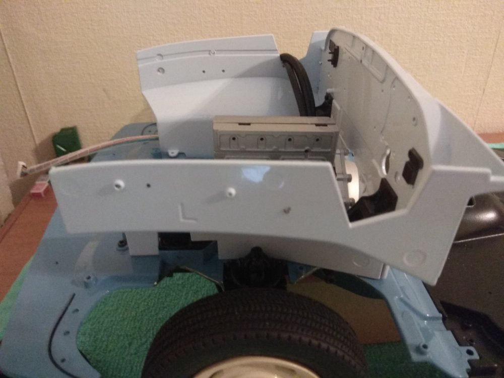

Сообщение Роман Михайлович Шурпик » 27 июл 2018, 16:49

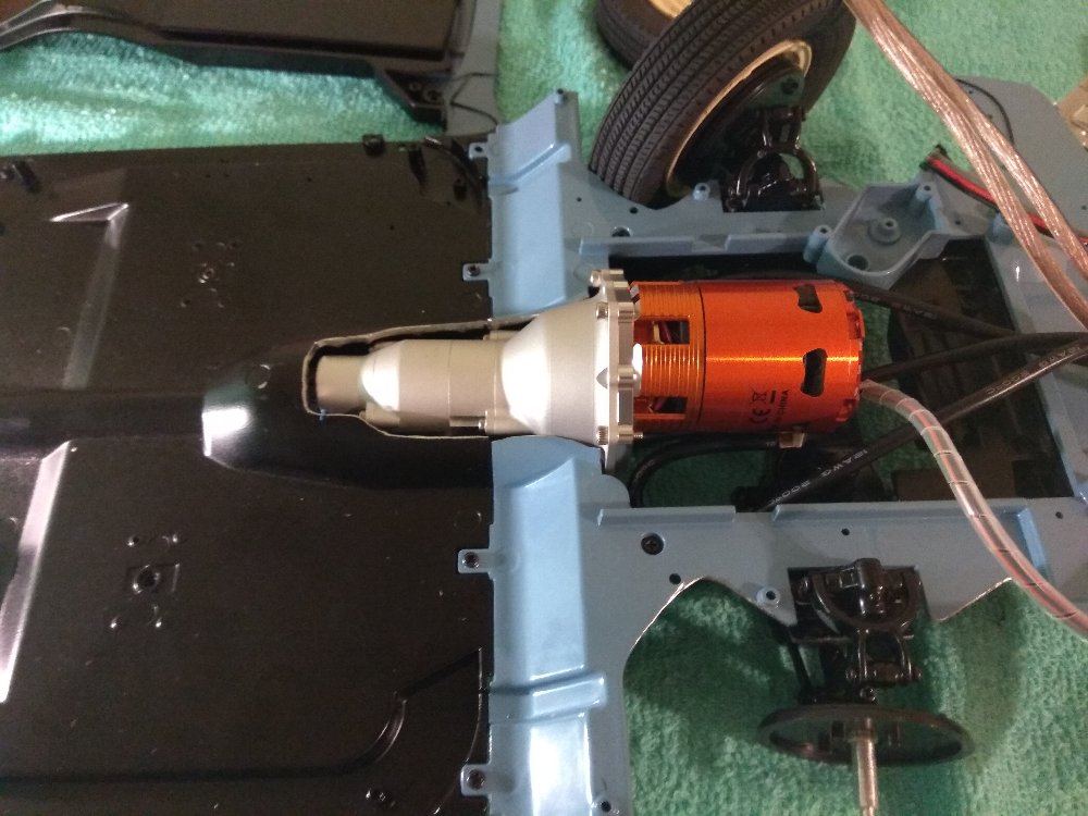

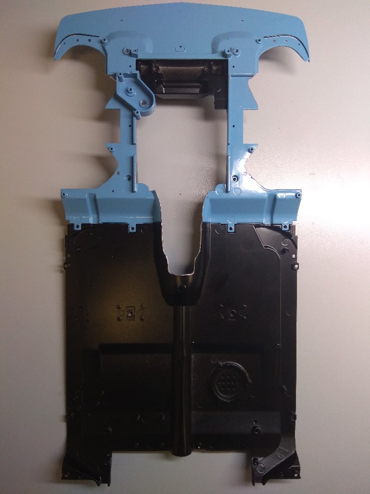

Ну что, покрамсаем нашу старушку)))
Сообщения: 202
Поблагодарили: 194 раза
Re: Радиоуправление для Волги
Сообщение Роман Михайлович Шурпик » 27 июл 2018, 16:51
И это только начало :lol: :lol: :lol:
Сообщения: 202
Сообщение Роман Михайлович Шурпик » 30 июл 2018, 22:52
Сердце болит

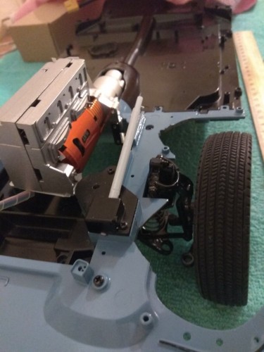

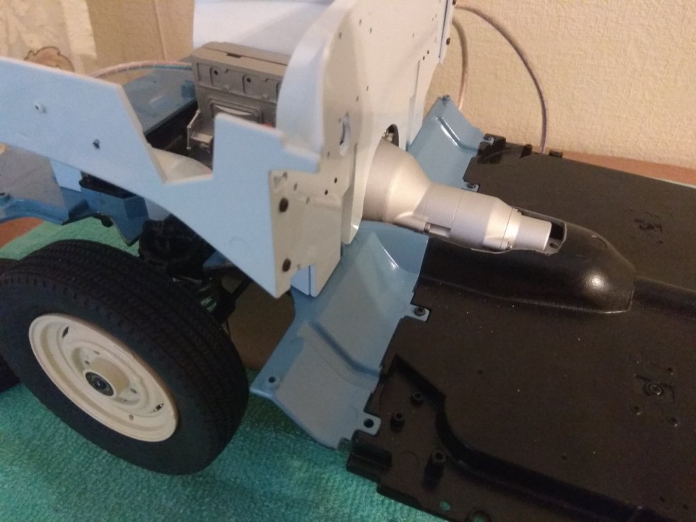

Сообщения: 202
Сообщение Роман Михайлович Шурпик » 31 июл 2018, 11:14
Примерял, ещё нужно подпилить

Я думаю что единственный и лучший вариант, это выпиливать нижнюю часть половинок двигателя и накрывать электромотор движком от волги.
Сообщения: 202
Сообщение Роман Михайлович Шурпик » 07 авг 2018, 23:11
drifter писал(а): ↑07 авг 2018, 15:28
Константин Феофанов писал(а): ↑06 авг 2018, 13:54
Роман Михайлович Шурпик писал(а): ↑01 авг 2018, 09:16 Машина будет медленной, для удовольствия краулерной ездой, поэтому надеюсь что бампером ударяться не буду)))
А под капотом будет что-нибудь от ДеА или чисто кибернетика?
Истину глаголиш!) Так и сделаем, единственное меня бесит этот силумин который пад.ло очень тяжело пилиться

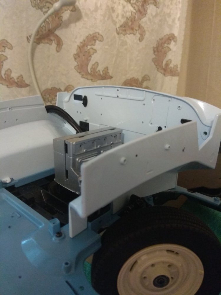

Сообщения: 202
Сообщение Роман Михайлович Шурпик » 11 авг 2018, 23:41
drifter писал(а): ↑11 авг 2018, 13:55
Роман Михайлович Шурпик писал(а): ↑07 авг 2018, 23:11
Болгарочке силумин не соперник :)
Ещё идейка в голову пришла. На моторе ось не торчит? Можно приделать шкив коленвала и реализовать рабочую систему ременного привода ;)
Ну да она этот силумин будет резать как масло сливочное)
На моторе ось не торчит, её кришка сенсора закрывает. Идея супер но, меня на её не хватит)

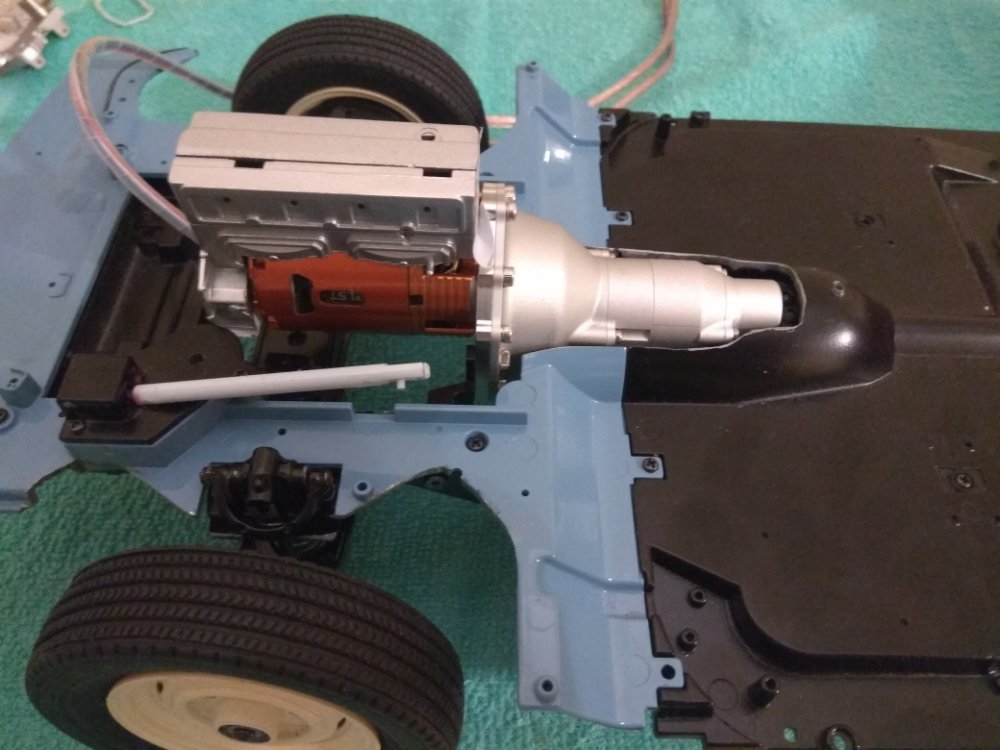

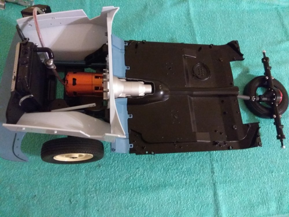

Сообщения: 202
Сообщение Роман Михайлович Шурпик » 21 авг 2018, 11:50
Как то так)
Константин Феофанов
Сообщения: 837
Благодарил (а): 602 раза
Поблагодарили: 427 раз
Сообщение Константин Феофанов » 21 авг 2018, 11:59
Роман Михайлович Шурпик писал(а): ↑21 авг 2018, 11:50 Как то так)
Ваще супер, только покрышки, как неродные на фото смотрятся. Оптический обман?
Сообщения: 202
Сообщение Роман Михайлович Шурпик » 21 авг 2018, 13:43
Константин Феофанов писал(а): ↑21 авг 2018, 11:59
Спасибо). Да, покрышки не родные) но это лучше, что я нашел из мягких и приближенных к оригиналу.

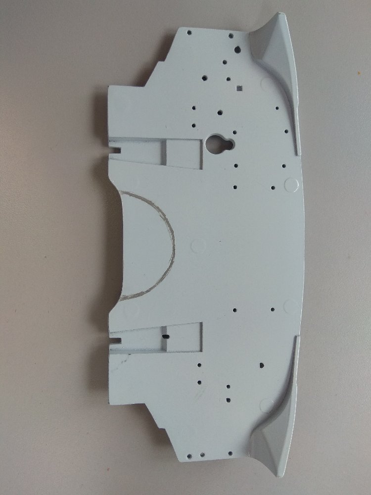

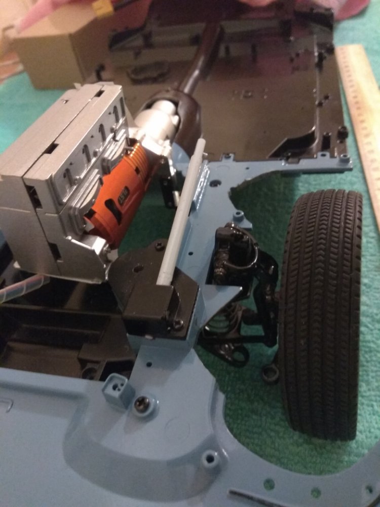

Сообщения: 202

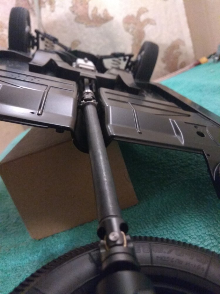

Сообщение Роман Михайлович Шурпик » 17 сен 2018, 11:49
Попробую вот так присобачить)
Константин Феофанов
Сообщения: 837
Сообщение Константин Феофанов » 17 сен 2018, 12:18
Роман Михайлович Шурпик писал(а): ↑17 сен 2018, 11:49 Попробую вот так присобачить)
Коллега, что собираетесь делать с задней подвеской? Она же нерабочая.
Андрей Александрович Шнайдер
Сообщения: 81
Откуда: Тюмень
Благодарил (а): 17 раз
Сообщение Андрей Александрович Шнайдер » 17 сен 2018, 12:57
Моторчик всетаки надо серебрянкой брызнуть. И Роман прикупи всетаки по комплекту бамперов на запас. По тому что у этой этектроники двухканальной с обратной связью когда заряд слабый бывает сдвиг по фазе.
Сообщения: 202
Сообщение Роман Михайлович Шурпик » 18 сен 2018, 11:45
Константин Феофанов писал(а): ↑17 сен 2018, 12:18
Заднюю подвеску планирую ставить на штатные рессоры, карданный вал уже имеется, его осталось только подогнать по длине ну и по центру он будет держаться на подшипниках. Мост ,,Yota,, очень хорошо подходит для нашей Волги, главное сделать ступичные переходники. Как-то так)

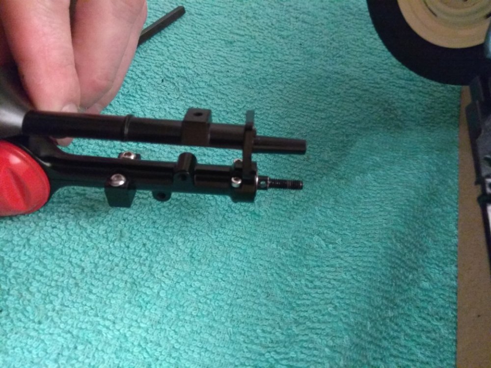

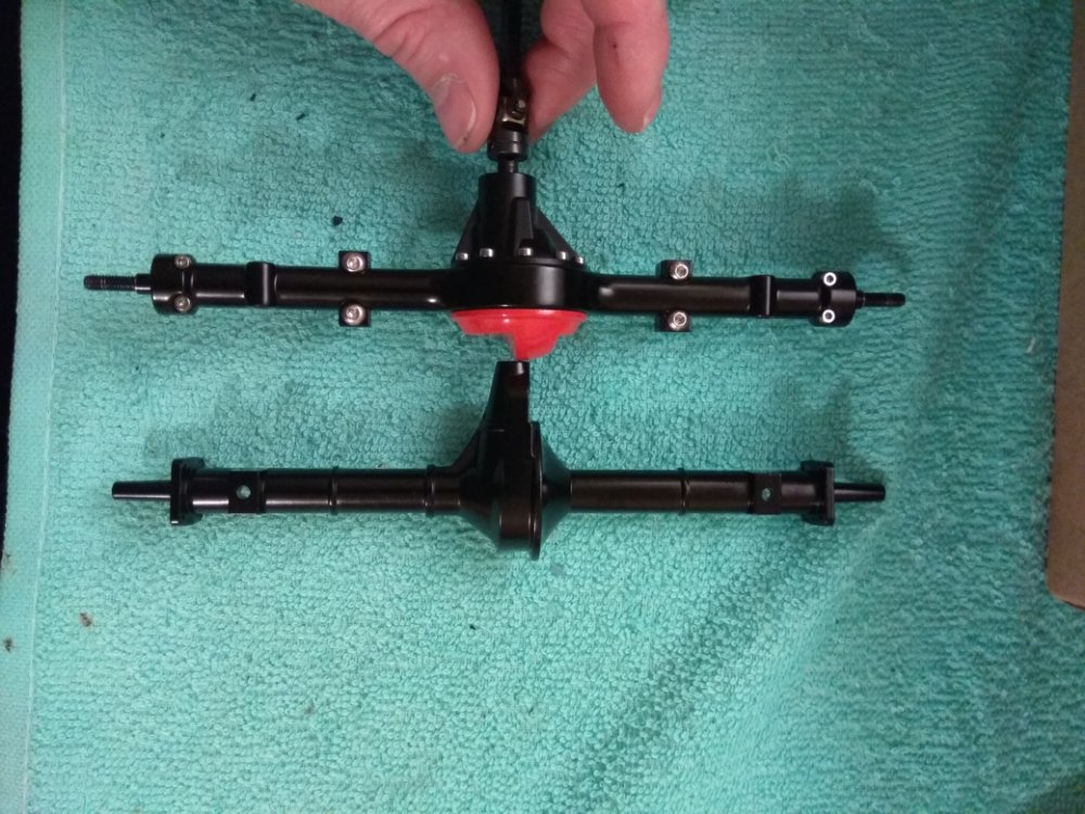

Сообщения: 202
Сообщение Роман Михайлович Шурпик » 18 сен 2018, 11:51
Андрей Александрович Шнайдер писал(а): ↑17 сен 2018, 12:57 Моторчик всетаки надо серебрянкой брызнуть. И Роман прикупи всетаки по комплекту бамперов на запас. По тому что у этой этектроники двухканальной с обратной связью когда заряд слабый бывает сдвиг по фазе.
Конечно по красим. Спасибо за предупреждение)

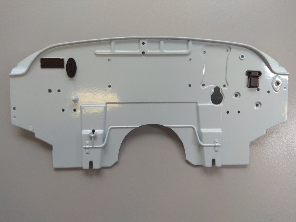

Сообщения: 202
Сообщение Роман Михайлович Шурпик » 19 сен 2018, 00:51
Сравнение)

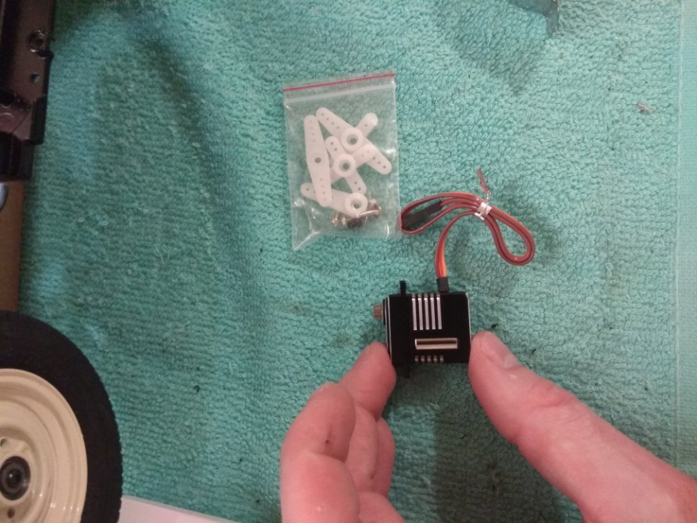

Сообщения: 202
Сообщение Роман Михайлович Шурпик » 20 сен 2018, 19:56
В итоге буду ставить вот такую серву, на 9кг
