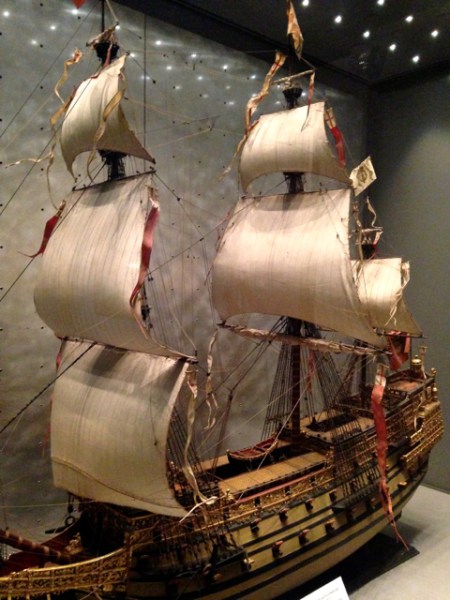

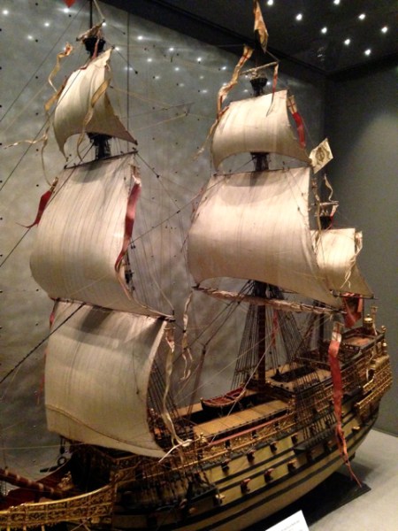

AZET писал(а): ↑02 апр 2023, 14:53 Сегодня общался с продавцом флагов. Он говорит, что вымпелы гораздо трудней обрабатывать и печатать. От того и цена высокая.
А стоит ли сама овчинка - выделки? Я часто задумывался на эту тему. Ведь красота флага в том, что- если он ( флаг ) развевается по ветру,а не висит безжизненной тряпочкой на флагштоке. Но если сам флаг еще как то можно заставить развеваться и за стеклом витрины, при помощи пропитывания флагдуха ( ткань из которого изготавливают флаг ) клеем, То задача во много раз усложняется, если мастер решил заставить развеваться вымпелам на рангоуте своей модели...

Сообщение AZET » 06 апр 2023, 18:15
керва писал(а): ↑03 апр 2023, 10:41
Сергей Николаевич. Здравствуйте.
Отчего же сложно, то, вообще не проблема заставить развеваться хоть флаги, хоть вымпелы. Технология стара, как мир.
Флаг двойной(склеенный) - бумага.
Во внутрь просто приклеить фольгу. Можно и без фольги, пока клей сохнет, придать нужную форму.
То же тканевый двухсторонний. Имею в виду - двухсторонняя печать(рисунок).
Для односторонних флагов, хоть бумажных, хоть тканевых, технология другая.
Берём пищевую плёнку(она лучше тонкого целлофана), мажем разбавленным ПВА, сгребаем одну сторону(верхний правый угол от флагштока) и придаём нужную форму, как высохнет, промазываем второй, или более раз, пока ткань не начнет хорошо держать форму, иногда достаточно и одного раза. Прошу обратить внимание, что плёнки по размеру должно быть сильно больше(около пяти раз). Фиксировать флаг и плёнку обязательно. Лучше флаг предварительно фиксировать уже с флагштоком, если это не возможно - использовать круглую палочку. Переворачиваем, отрываем от плёнки, повторяем процедуру. Если остались наплывы клея, не страшно, просто удалить смоченной в воде кистью - просушить.
Не сомненно лучше использовать фен. Во первых это ускоряет и облегчает процедуру, во вторых, вы можете контролировать сушку и корректировать нужную форму флага.
Обязательно просушить после окончания процедур, не менее суток, лучше больше.
Для бумаги такие сложности не требуются - один раз промазали высушили, и всё!
Есть мнения, что лучше покрыть сверху матовым лаком. Я бы не стал.

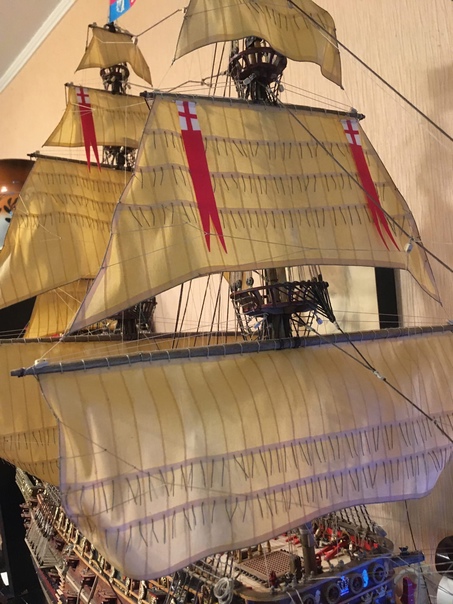

Сообщение керва » 15 апр 2023, 11:29
AZET писал(а): ↑14 апр 2023, 15:43
Большое спасибо Евгений Геннадьевич!
Большие, развернутые дискуссии, очень укрепляют наши знания , позволяют нам с уверенностью шагать вперед по выбранной нами дороге судомоделизма. Моё знакомство с линейкой Titebond - а, прошло как то не заметно, единственный магазин торгующий ими в городе, считается очень дорогим и я купив на "пробу" флакон красного клея не обнаружил ни чего уж больно выдающего в нем, кроме разве цены, и я просто отодвинул клей в дальный угол среди прочего строительного хлама , накапливавшийся годами. Спасибо, я внимательно присмотрюсь к нему.
2. В интернете я столкнулся с такой фотографией, где судомоделист пошел, как мне кажется на компромисс. Уменьшил длину вымпелов , хотя не уменьшая ширину вымпела а уложил вымпела, аккуратно на полотнище паруса... (один из вариантов оформления модели)
3. У нас магазин "Рыбачек" расположен на другом конце города. При первой же возможности я зайду туда... Всего хорошего!
Сообщения: 860

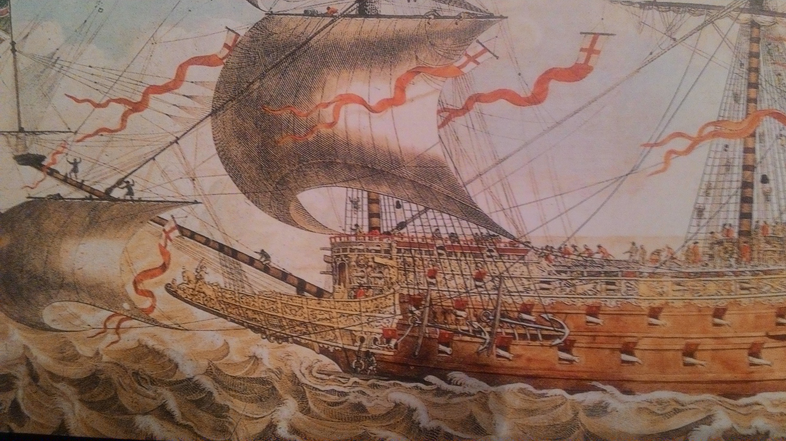

Сообщение Μιχαήλ Γ.Σ. » 15 апр 2023, 11:58
керва писал(а): ↑15 апр 2023, 11:29 ...В интернете я столкнулся с такой фотографией, где судомоделист пошел, как мне кажется на компромисс. Уменьшил длину вымпелов , хотя не уменьшая ширину вымпела...
Как я вижу компромисс коснулся не только длины вымпелов, но и их формы)
На гравюре Пэйна раздвоенные вымпелы или как их ещё называют вымпел с косицами, только на ноках нижних реев и на флагштоках, эти вроде брейд-вымпел называется, остальные простые. Как на той гравюре, что Вы показали)

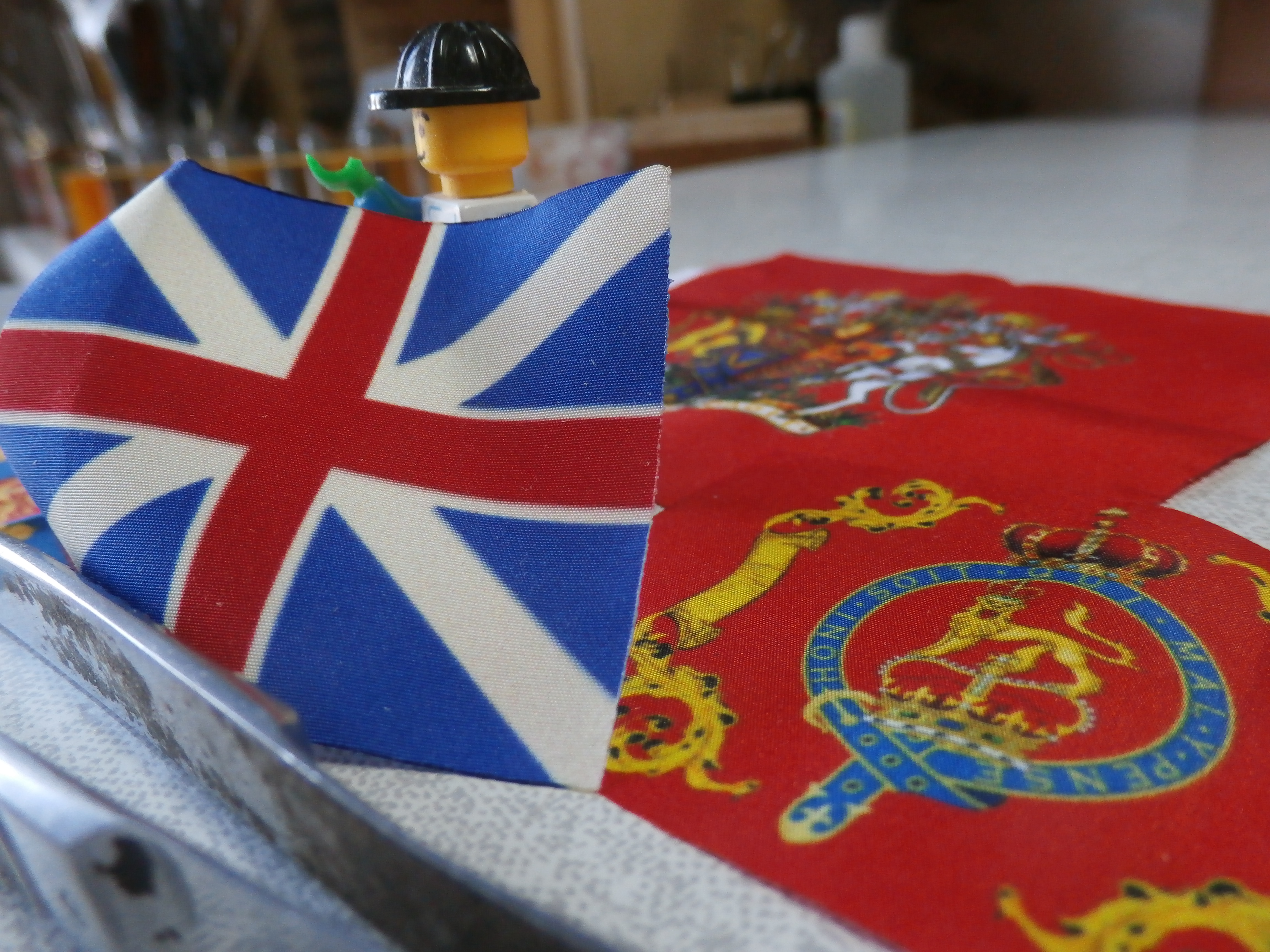

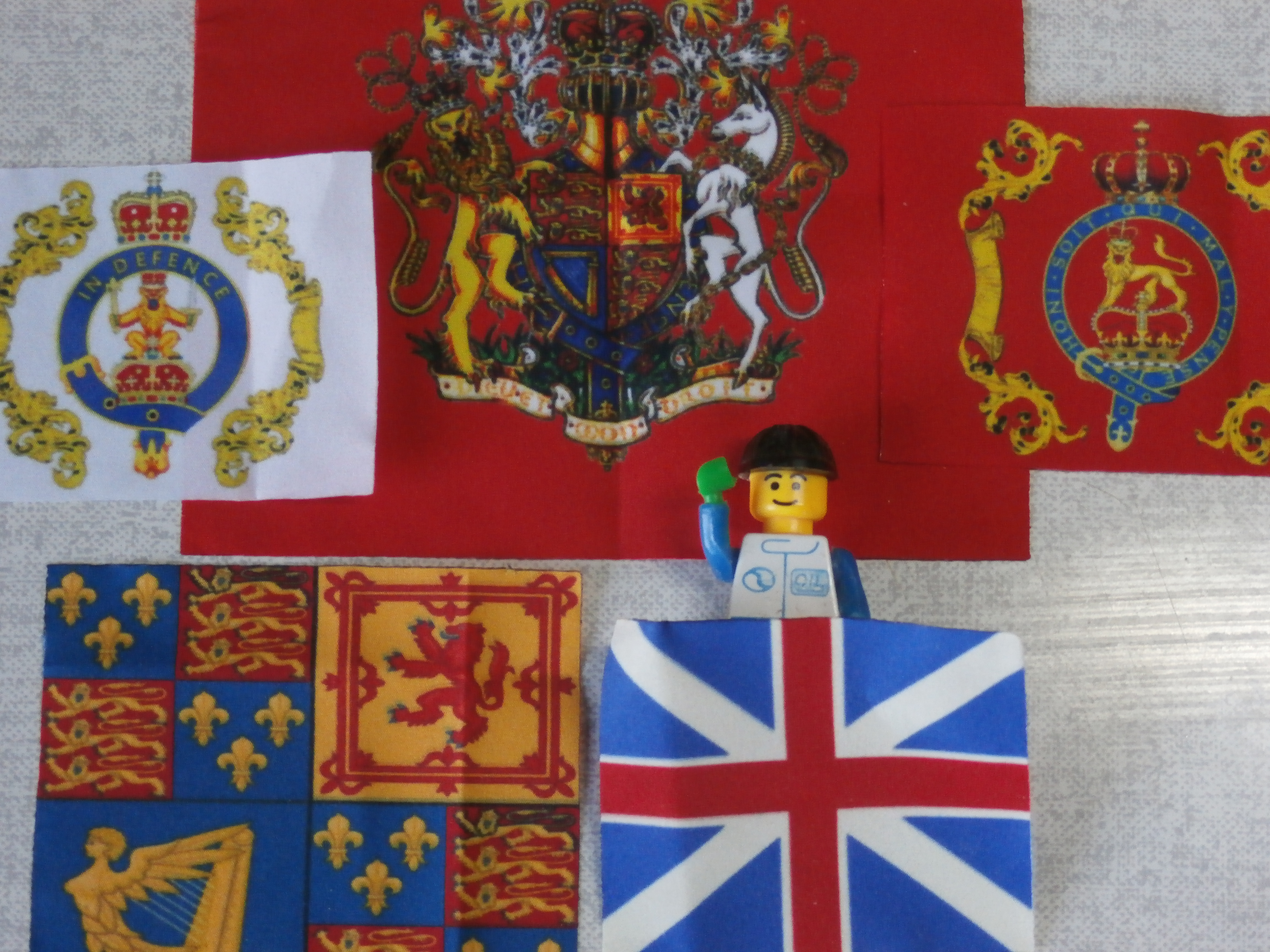

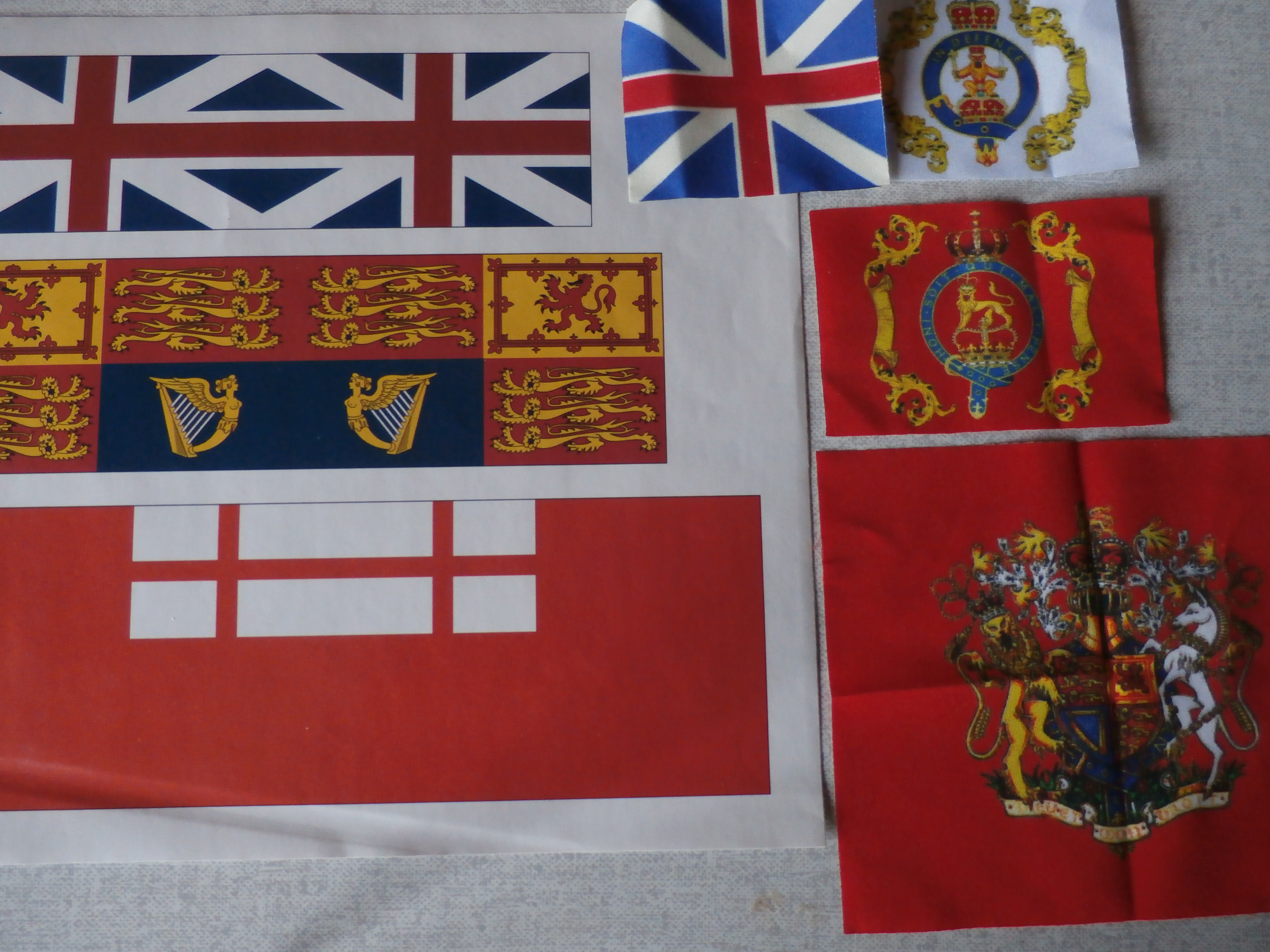

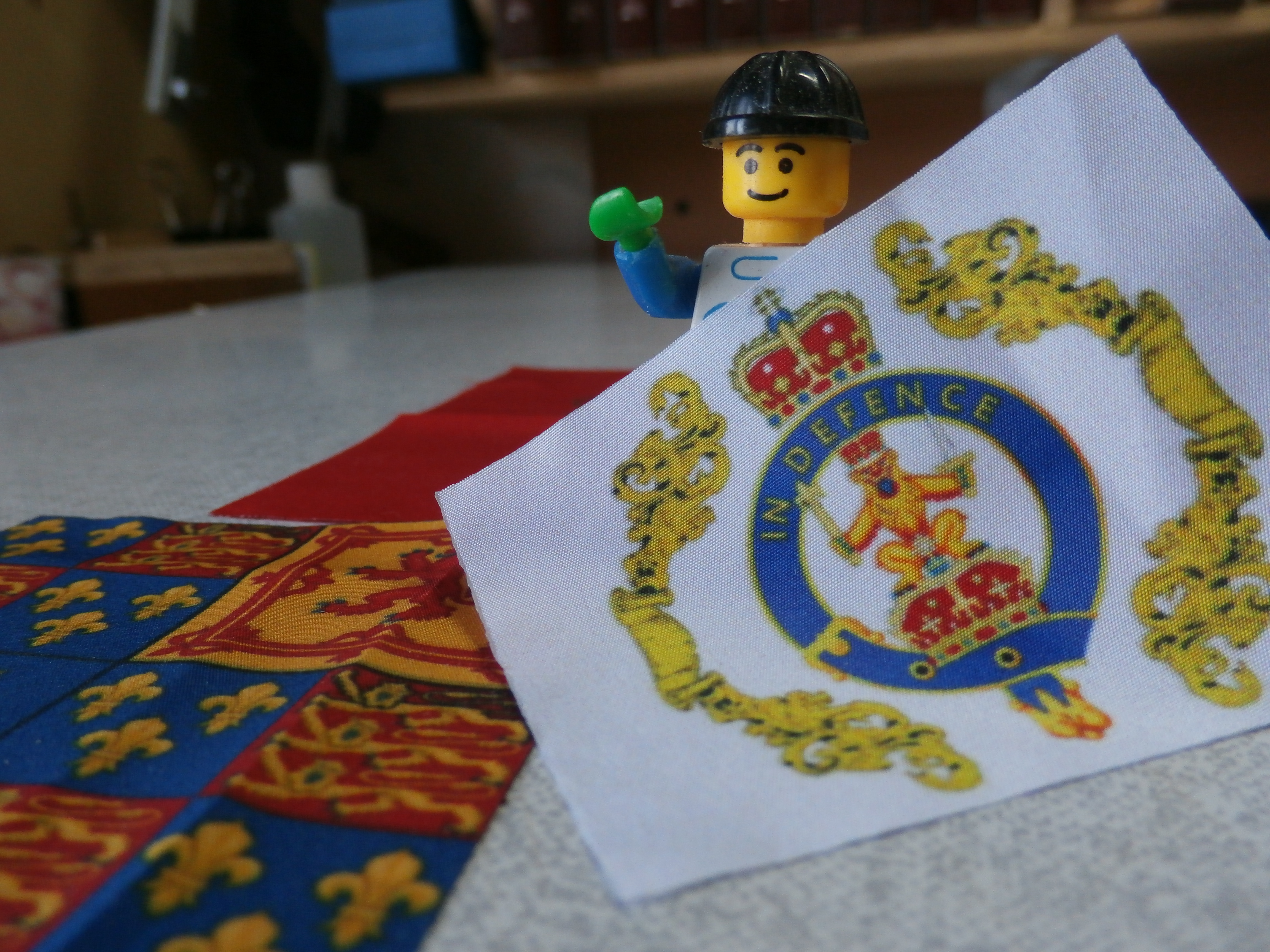

Сообщение керва » 16 апр 2023, 19:56
Спешу сообщить, что сегодня в Пасхальное воскресение я получил очень приятный подарок. Набор корабельных флагов для моего Повелителя! Всего пять флагов. Исполнены они на тонком, вернее всего искусственном шелке, полиграфия на высоте, Хорошо проработаны даже мелкие детали. Цена вопроса - 500 и доставка 49.
На нижнем снимке я сфотографировал штатный комплект флагов патворка. Он с лева на белой бумаге, а с права новые флаги... Заказывал по ссылке, любезно предоставленной мне коллегой Sniper За что я ему очень благодарен!

Тоже думаю заказать флаги! Так же хочу попробовать напечатать... Вопрос на какой ткани их печатать? Хочу сделать печать методом сублимации!!! Есть наволочка под сублимацию, есть принтер сублимационный, пресс...
Сообщение керва » 12 дек 2023, 15:32
Almaz1188 писал(а): ↑12 дек 2023, 11:46 Тоже думаю заказать флаги! Так же хочу попробовать напечатать... Вопрос на какой ткани их печатать?
Здравствуйте Сергей!
Вот та ссылка по которой я выписал данные флаги для своего "Повелителя". Данную ссылку любезно предоставил наш коллега Sniper за что я ему благодарен: "Узнал о флагах здесь
https://vk.com/soverign
Заказал здесь
https://www.avito.ru/sankt-peterburg/ko ... ing_seller"
-Качество печати флагов и сама ткань по качеству меня вполне устраивает, устраивает меня и цена продавца. Рекомендую. Ткань - искусственный шелк. Есть правда одно но. Разговор о этих флагах шел в первой половине 23 - го года (1 апреля ) Продавец посылал их не почтой, а трансп. компанией и есть ли эти флаги сейчас в продаже - не знаю. Во время обсуждения этих флагов кто то обмолвился что эти флаги были параллельно в продаже и на сайте Али. Загляните туда, возможно вам повезет... На счет самостоятельного печатанья - ни чего сказать не могу. Для меня это слишком сложно... Удачи Вам!
