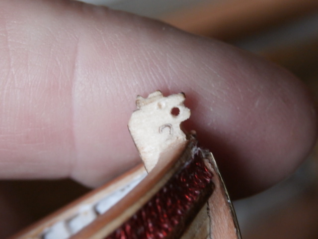

Получив девятый журнал патворка я гадал, почему носовая баночка уж больно скромного, миниатюрного размера? Хотя места у шлюпки здесь есть, даже много? Имя у неё есть - брештук. Гугол об"ясняет что мол это деталь силового корпуса шлюпки, но почему тогда её не назвали просто кница, как те детали на корме шлюпки. И почему она такая болезненно большая по сравнению с её кормовыми подружками? Вспомнил в учебном отряде в Хабаровске мы курсанты какое то время работали на рейдовом буксире в порту. И у него на самом краешке бака был приварен столик. Столешница, чуть наклонена. Но было очень удобно опираясь грудью на брештук подавать и отдавать концы, спрыгивать на пирс и запрыгивать на катер используя этот брештук. Как и все остальное я заменил фанерную деталь брештука на деталь из обрезков груши.

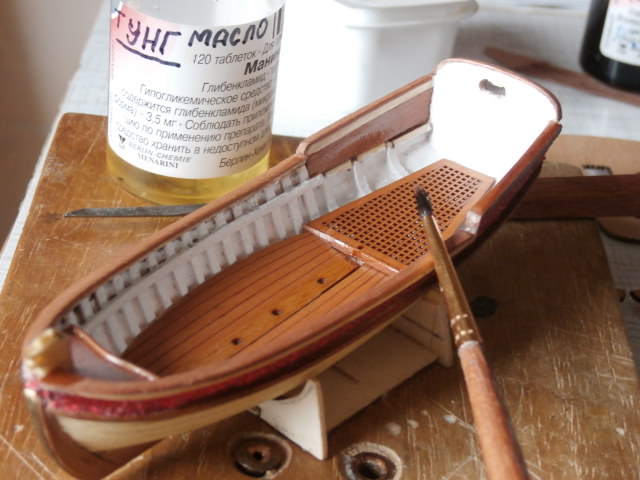

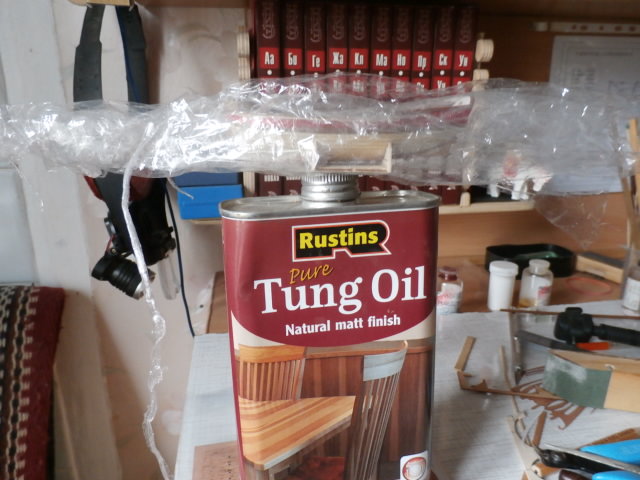

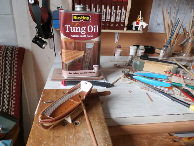

Низ внутреннего оборудования шлюпки я закончил. Нужно приступать к банкам. Но банки сразу прикроют с верха доступ к низу. Значит нужно защитить низ от грязи и пыли и солнца. Решил использовать декоративное масло. Было куплено тунговое масло. Масло тунгового дерева. Это дерево растет в Юго Восточной Азии. В Китае , Индии. В декоративном масла не много, много, как обещают изготовители различных присадков. Условия работы с маслом таковы. Наносится на предварительно чистую , шлифованую поверхность довольно обильно кисточкой. Затем требуется ждать двадцать минут. Затем то масло, которое не впиталось в древесину нужно аккуратно снять мягкой и чистой тряпочкой. Это обязательно! Через двадцать минут! Как я понимаю это та же , только за счет современных присадок - олифа! И если оставить на поверхности масло, то со временем оно "схватится и застынет оставляя на древесине не красивые лужи и подтеки! Затем я ему даю сутки отдыха завернув модель в полиэтиленовую пленку. Поверхность шлюпки очень капризная к пыли. Ну а за тем будем строить дальше. Маслом я обработал только рустерные решетки и брештук с кильсоном. Когда наклею банки, то тоже покрою уже всю шлюпку маслом, разумеется кроме тех мест которые окрашены краской. Ну и через сутки покрою этим декоративным маслом еще на второй финишный раз всю шлюпку. Ну а затем оставлю её завернутой в пленке на месяц в тишине, темноте и покое. После этого буду считать , что моя шлюпка готова. Есть еще один нюанс. Нужно внимательно прочесть инструкцию, там пишется что использованные тряпки, кисти могут самовозгораться при несоблюдении... На этом пока заканчиваю. Удачи вам и Здоровья!
Shturman
Сообщения: 18
Зарегистрирован: 21 фев 2017, 15:23
Сообщение Shturman » 03 апр 2017, 17:25
Сергей Николаевич, только не в пакет! Масло кристализуется при контакте с кислородом, а так баню сделаете...
Сообщение керва » 03 апр 2017, 18:15
Shturman писал(а):Сергей Николаевич, только не в пакет! Масло кристализуется при контакте с кислородом, а так баню сделаете...
Сергей Викторович рад новой нашей встрече! Вот наверное не зря говорят Век живи - век учись! Но у меня прошлые разы как то прокатывало! Наверное из - за того, что сильно не закручивал и оборачивал не в пакете, а в стреч-пленке. Хорошо - будем знать! Кто предупрежден - тот вооружен! _ твердили в Древнем Риме! Спасибо! Удачи Вам и всего Хорошего!

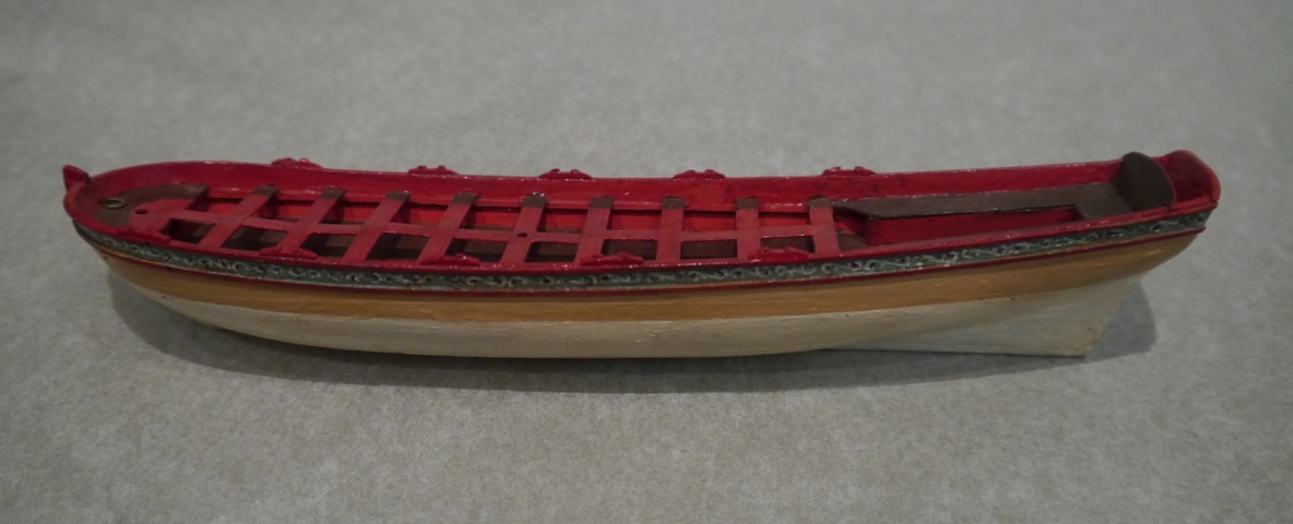

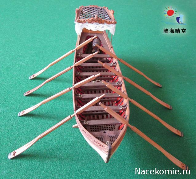

Сообщение Sniper » 06 апр 2017, 11:32
Есть такой исторический вариант, модель шлюпки 1719 г. Но белый ... это же классика! Смотрится стильно.
model 1719.jpg (120 КБ) 12130 просмотров
Redaktor
Сообщения: 350
Сообщение Redaktor » 06 апр 2017, 11:51
Sniper писал(а):Есть такой исторический вариант, модель шлюпки 1719 г. Но белый ... это же классика! Смотрится стильно.
Почти на век старше, но КЛАСС!!!! А мне кажется или по ДП между банками какая то связь идет???
Тенно хейка банзай!
Сообщение керва » 06 апр 2017, 11:55
Спасибо Вам! Англичане первыми "допетрили" - что красная шлюпка на фоне бирюзы волн видна из далека Они среди прочего ввели это требование в свой Регистр Ллойда о безопасности на воде. Наша страна тоже придерживается этого правила- раскрашивая свои спасательные шлюпки в два цвета - белый корпус и красный или оранжевый верх. Я пишу о гражданском флоте. У вояк свои тараканы. Большое вам Спасибо за картинку! У меня такой не было. Убираю в свои закрома. Мне очень интересен ваш вариант шлюпки. Куда, в какую сторону пойдете Вы? Ну что ж. Поживем - увидим! Удачи Вам и Здоровья!
Сообщение Sniper » 06 апр 2017, 12:15
Redaktor писал(а):А мне кажется или по ДП между банками какая то связь идет???
Действительно идет, англичане много экспериментировали. Мне вот приглянулся вариант крепления мачты, не рядом с банкой, а прям в отверстие в банке. На нескольких музейных моделях такой вариант встречается, не думаю, что это упрощение, т.к. другие элементы сделаны очень тщательно.
Redaktor
Сообщения: 350
Сообщение Redaktor » 06 апр 2017, 12:24
Sniper писал(а):[ Мне вот приглянулся вариант крепления мачты, не рядом с банкой, а прям в отверстие в банке. На нескольких музейных моделях такой вариант встречается, не думаю, что это упрощение, т.к. другие элементы сделаны очень тщательно.
Кстати - вариант!!!!!!

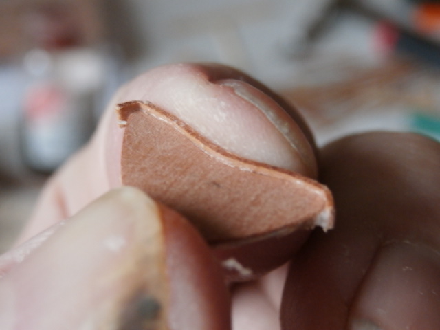

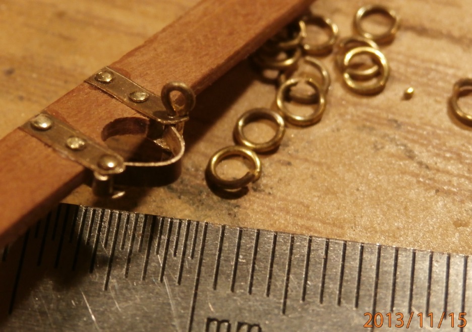

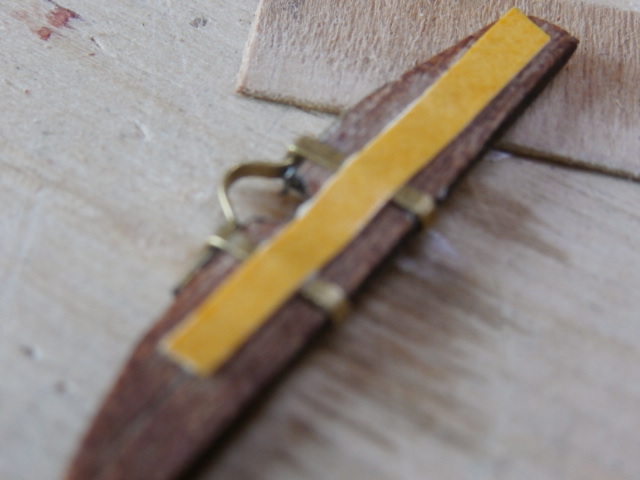

Здравствуйте уважаемые коллеги-судомоделисты!

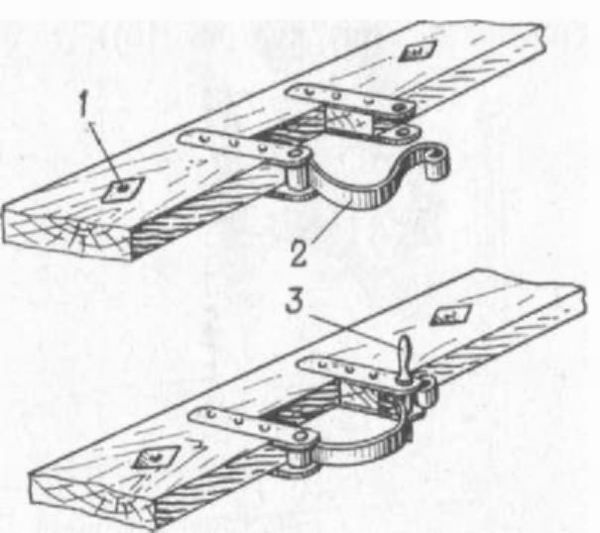

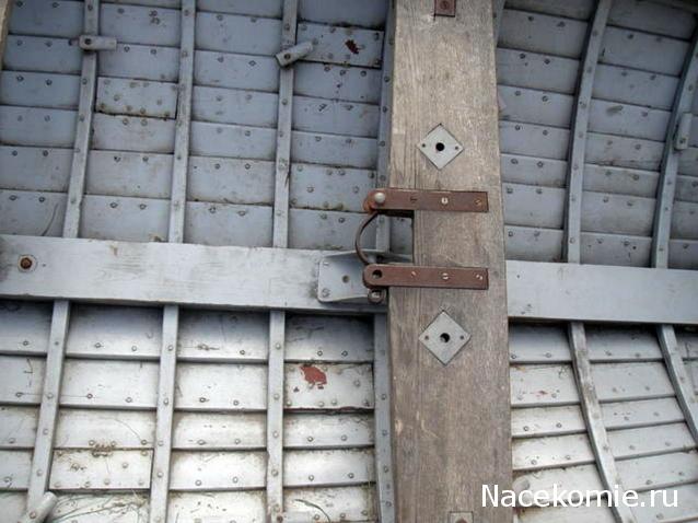

Я сегодня собрался познакомить начинающих судомоделистов с моим способом обустройства мачтового гнезда на банке у малых плавсредств (шлюпки, катера, баркасы) Должен сказать что это не моё изобретение. Я его когда то выловил на просторах интернета. Оно мне понравилось своей простотой и я стал им пользоваться, возможно оно понравится вам, если конечно вы его не видели. Но в начале фото:
На картинке -1 гнездо для нагеля.
2.- наметка.
3. -нагель
Работа устройства проста и надежна. Матросы открывают наметку. Вставляют в степс на кильсоне мачту , поднимают мачту, вводят в вырез на банке и закрывают наметкой, фиксируя нагелем. Вырез на банке делается под гнездо со стороны кормы. Что бы мачта воспринимала ветровую нагрузку от паруса прижимаясь к мачтовой банке и перенося нагрузку на банку. Мачтовая банка воспринимает большие нагрузки от мачты и по этому её делают утолщенной в районе выреза гнезда.
Последний раз редактировалось керва 07 апр 2017, 19:22, всего редактировалось 1 раз.
Сообщение керва » 07 апр 2017, 17:46

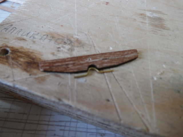

Продолжение.

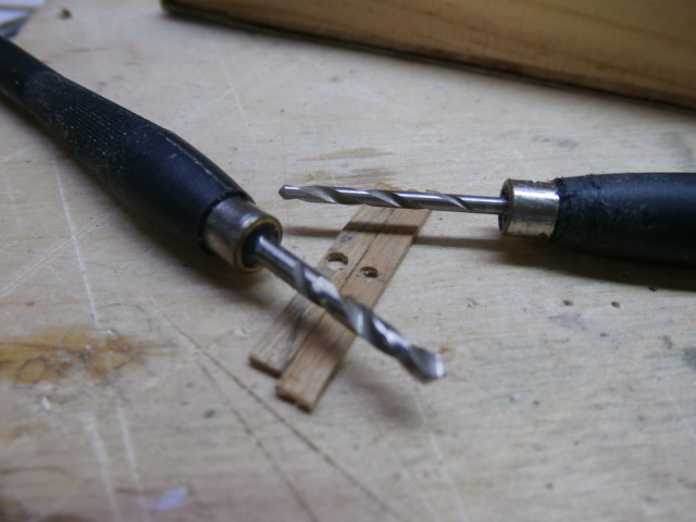

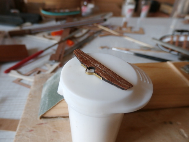

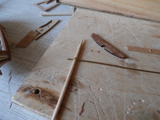

Склеиваем две баночки. Сверлим два отверстия. Одно под мачту, второе под пиллерс (круглая фигурная стойка под банку) Наклеиваем с одной стороны декоративную планку (груша) Изгибаем узкую латунную полоску ( 1мм ширины ) в виде наметки
Последний раз редактировалось керва 07 апр 2017, 19:25, всего редактировалось 1 раз.

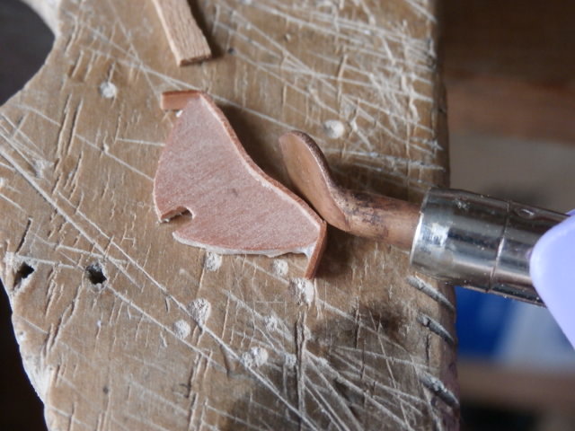

Сообщение керва » 07 апр 2017, 18:02

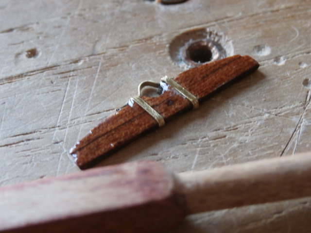

продолжение. Обезжириваем латунные полоски. С той, которая будет нижней стороной баночки наносим секундный клей Дожидаемся высыхания. Конечно длинные бока у наметки не правильны. Но если сделать короткими надежность конструкции падает. Латунные детали конечно нужно чернить Они наверняка изготовлялись из черного металла. Ну а мне нужно вырезать еще две детальки, которые улягутся поперек банки. Для того, что бы они при приклейке не с"ехали со своих мест временно приклеиваем скочем. Переворачиваем и с тыльной стороны так же подклеиваем эти датальки секундным клеем, Стараясь не дать пробежать секундному клею на верхнюю сторону шлюпочной банки.
Последний раз редактировалось керва 07 апр 2017, 19:37, всего редактировалось 2 раза.

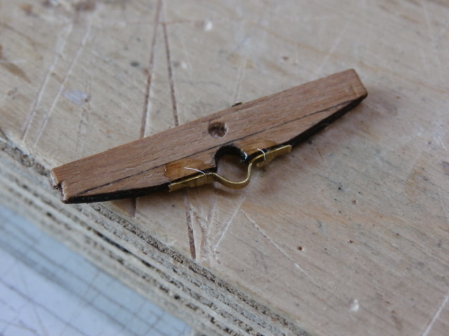

Сообщение керва » 07 апр 2017, 18:07
Продолжение.
В итоге получаем вот такое гнездо. Снимал на макрос"емке мыльницы, фотографии получились корявыми, но сама суть изготовления, я думаю понятна. Удачи всем! Ну и конечно Здоровья!

Сообщение Shturman » 07 апр 2017, 18:22
Сергей Николаевич, я извиняюсь... а почему вьюшка? Если склероз мне не изменяет - это наметка. Вьшка как бы немного для другого...
Сообщение керва » 07 апр 2017, 19:33
Shturman писал(а): я извиняюсь... а почему вьюшка? .
-Увы, горе мне, это наверное первые звоночки не Вашего а моего склероза. Вы конечно правы это действительно наметка! Спасибо Вам!
