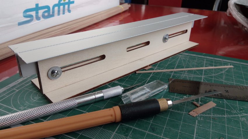

сделал маленькую приспособу из ДеаГовского стапеля от органайзера и 2х кусков уголка алюминиевого.
Эти размеры для кормы. Все доски с одинаковым заужением. С одной стороны 3 мм, с другой 2,2 на длине 115.
Для следующей палубы немного другие размеры - эти рейки оторву от уголка и сделаю по другому. И так для всех...

Попробовал приспособу...просто сказка)) 5 минут и совершенно одинаковые доски на палубу готовы.
Осталось имитацию конопатки и всё...можно приклеивать на место.
