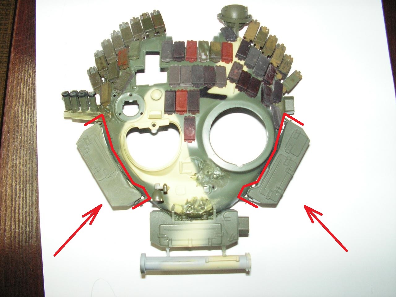

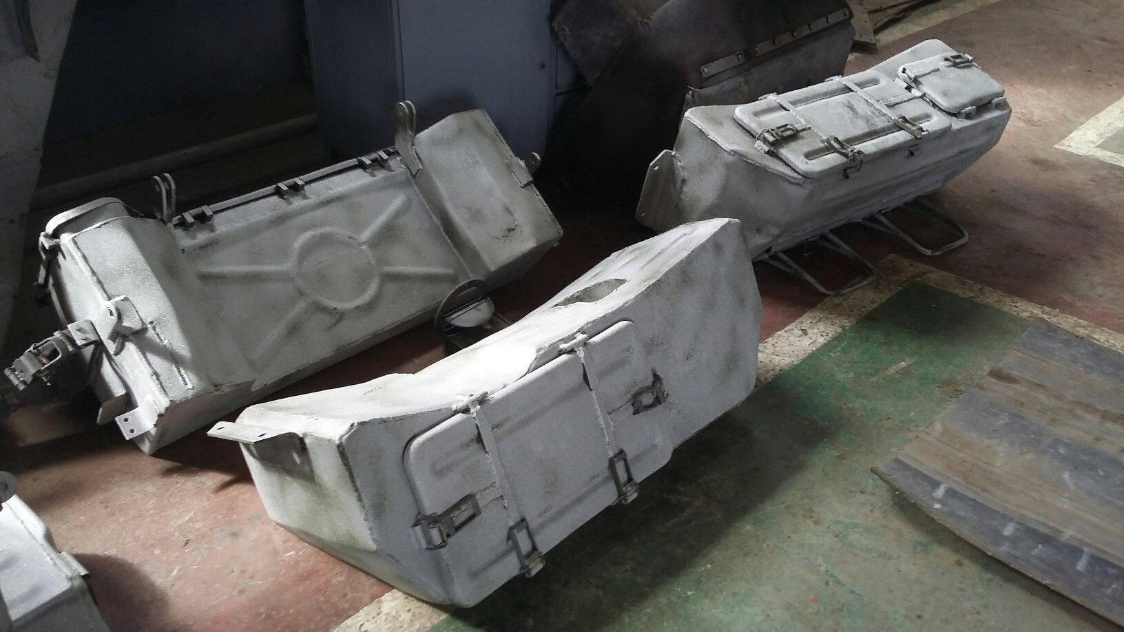

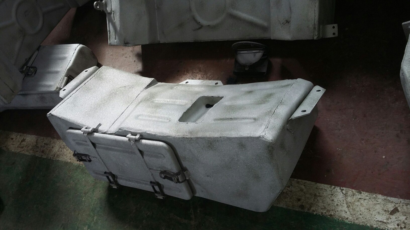

В общем вот ящички
А тут только левый ящик, хорошо видно вырез в ящике под рим.
ящики 005.jpg (225.36 КБ) 11327 просмотров
Тут все три ящика
ящики 009.jpg (242.99 КБ) 11327 просмотров

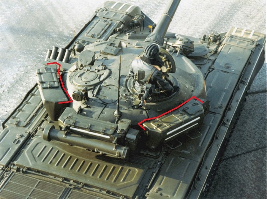

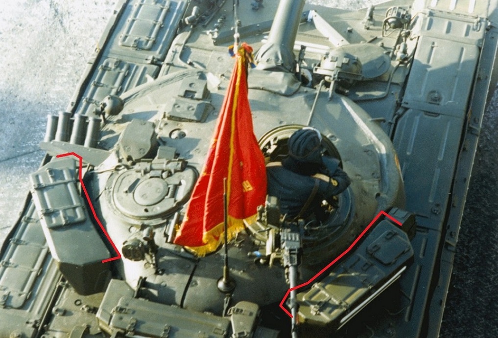

На данном фото видно что ящики выполнены зеркально

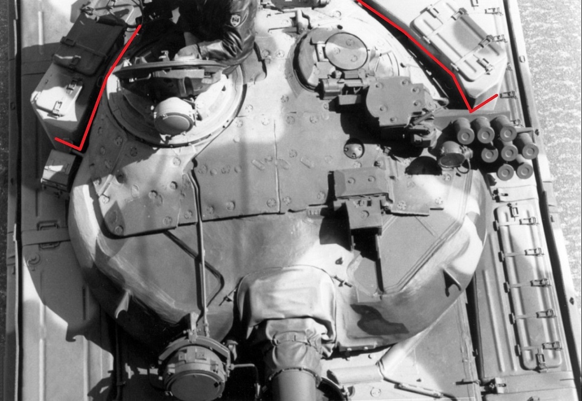

б901 - копия.JPG (219.39 КБ) 11383 просмотра

А реально всё проще, на правом ящике спиливается малый люк и ставится на левую сторону.

lomik писал(а):На данном фото видно что ящики выполнены зеркально
Получается, что можно ещё один правый ящик просто поставить на левый борт?
Да, и это будет правильно, ориентироваться нужно на фото реальных танков.

Всё это конечно для любителей копийности, к коим себя я отношу.

Ещё

lomik писал(а):Ещё
Значит я был не прав, когда говорил, что они зеркальны. Но я был прав, в том, что говорил - внутренний профиль ящиков сделан так, что бы они не упирались в крюки для подъема башни. И видно, что задние крюки на нашей башне стоит почти зеркально. А вот на фотографиях - нет. И поэтому башенные ящики - левый и правый - одинаковы.

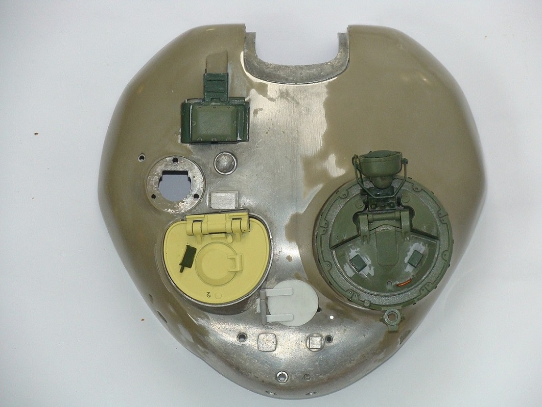

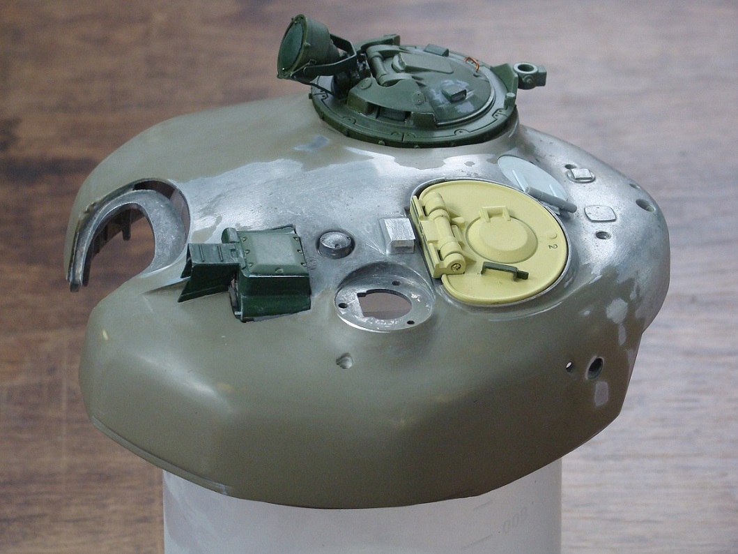

вот мой вариант крепления прожектора луна Изображение Изображение Изображение

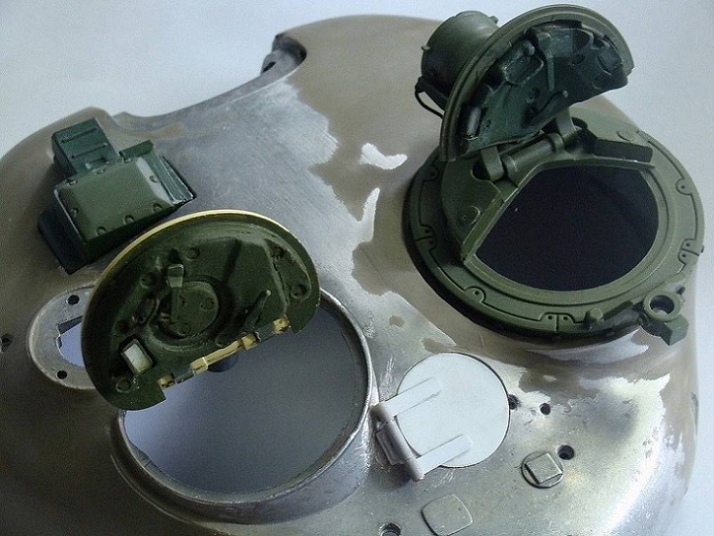

ну и то что на данный момент мною сделано Изображение Изображение

масо писал(а):ну и то что на данный момент мною сделано Изображение Изображение
Очень понравилась работа над геометрией башни под т-72Б. Расскажи пожалуйста подробнее как делал, примерно на какую толщину увеличивал фронтальную часть башни и какие материалы использовал, тоже как раз хочу эту же версию делать.

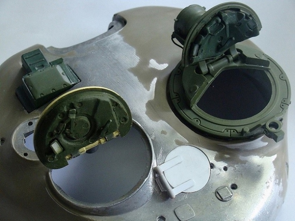

вырезал полости в глушителе теперь он пустой как и должно быть и подготовил отверстие для дымогенератора кликбельно Изображение Изображение Изображение Изображение Изображение
