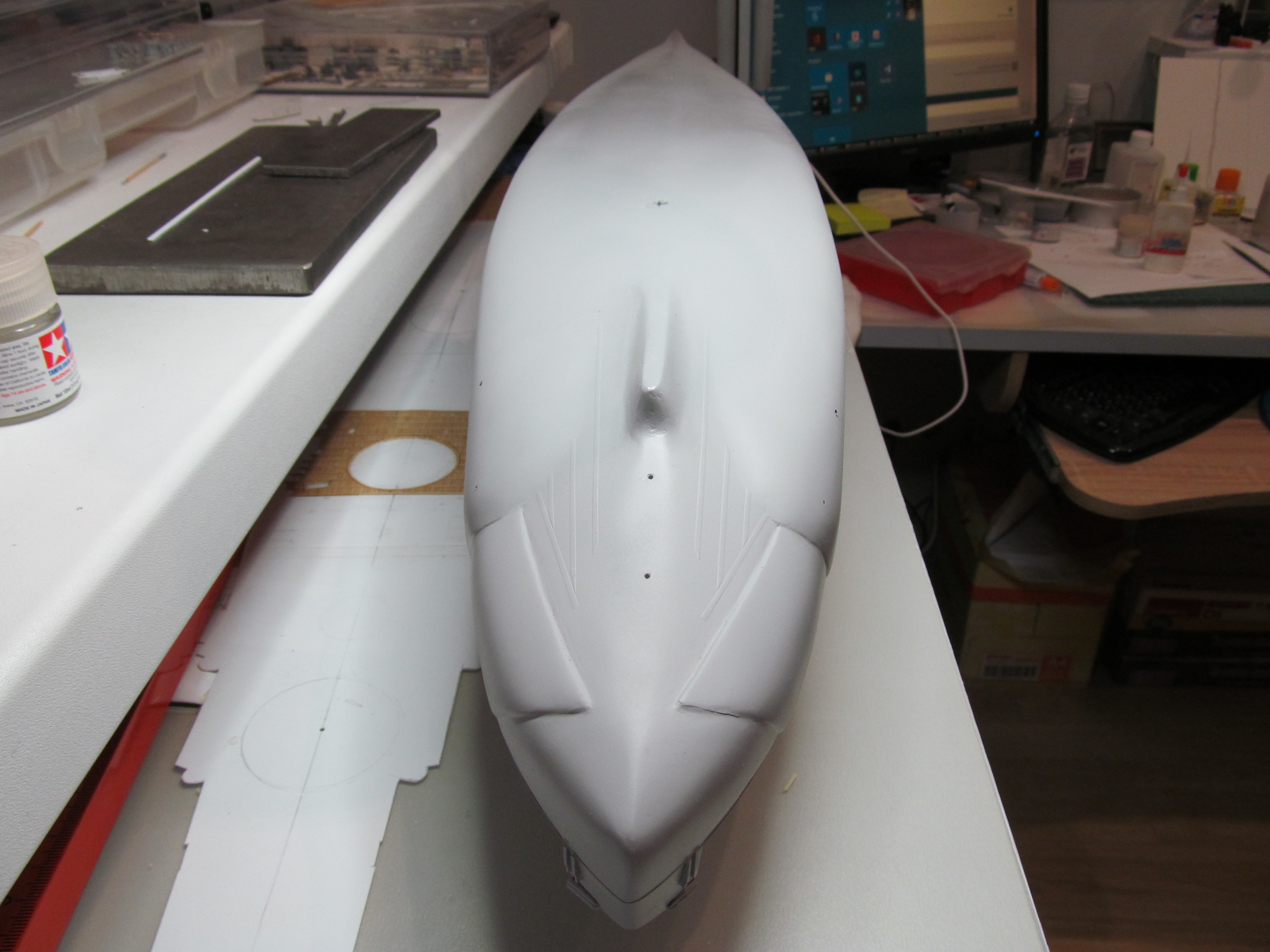

Сообщение Алексей Севастополь » 06 сен 2020, 21:04

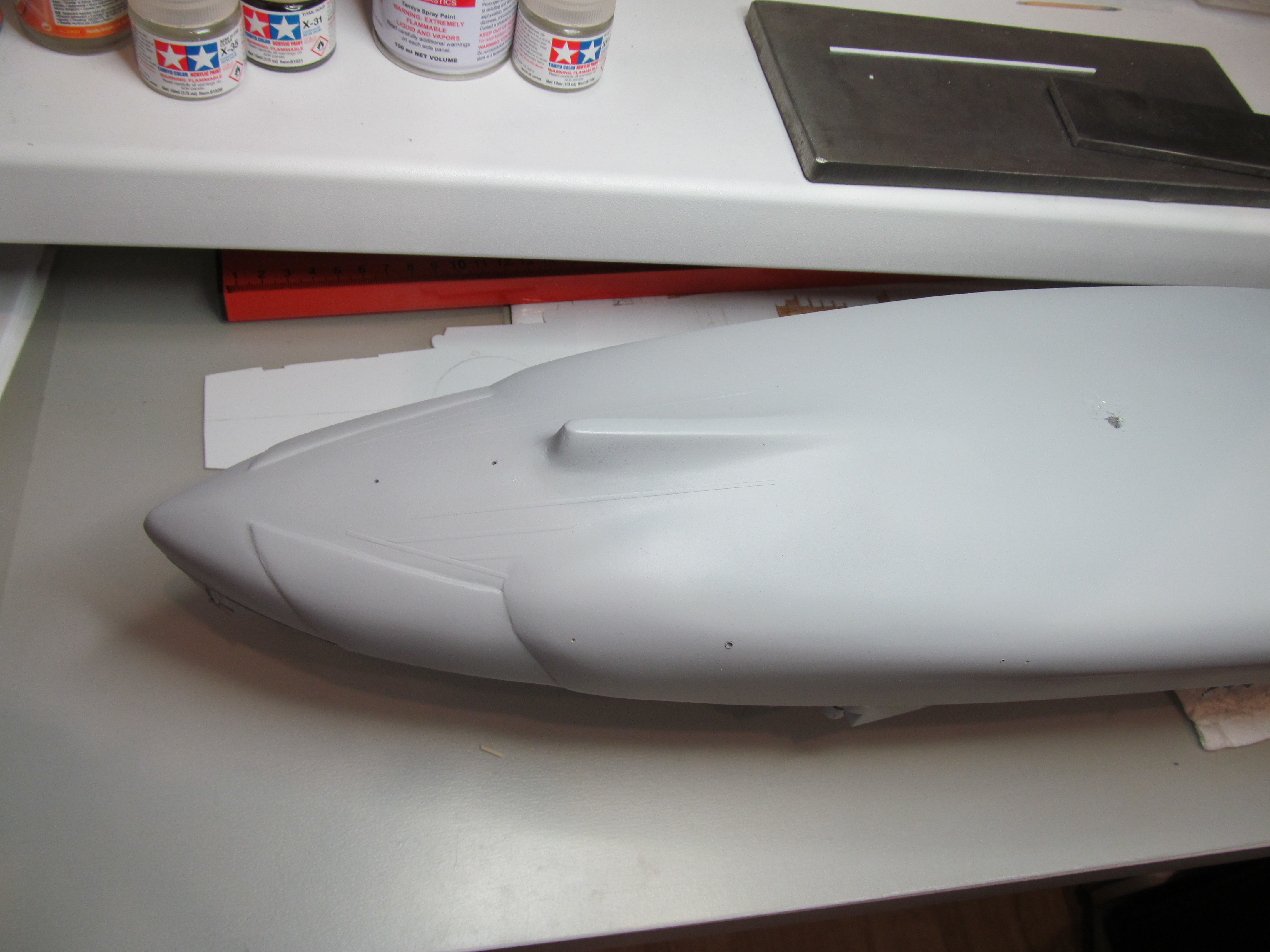

И ещё раз привет!

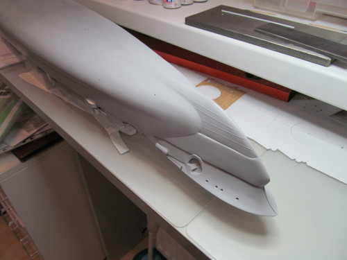

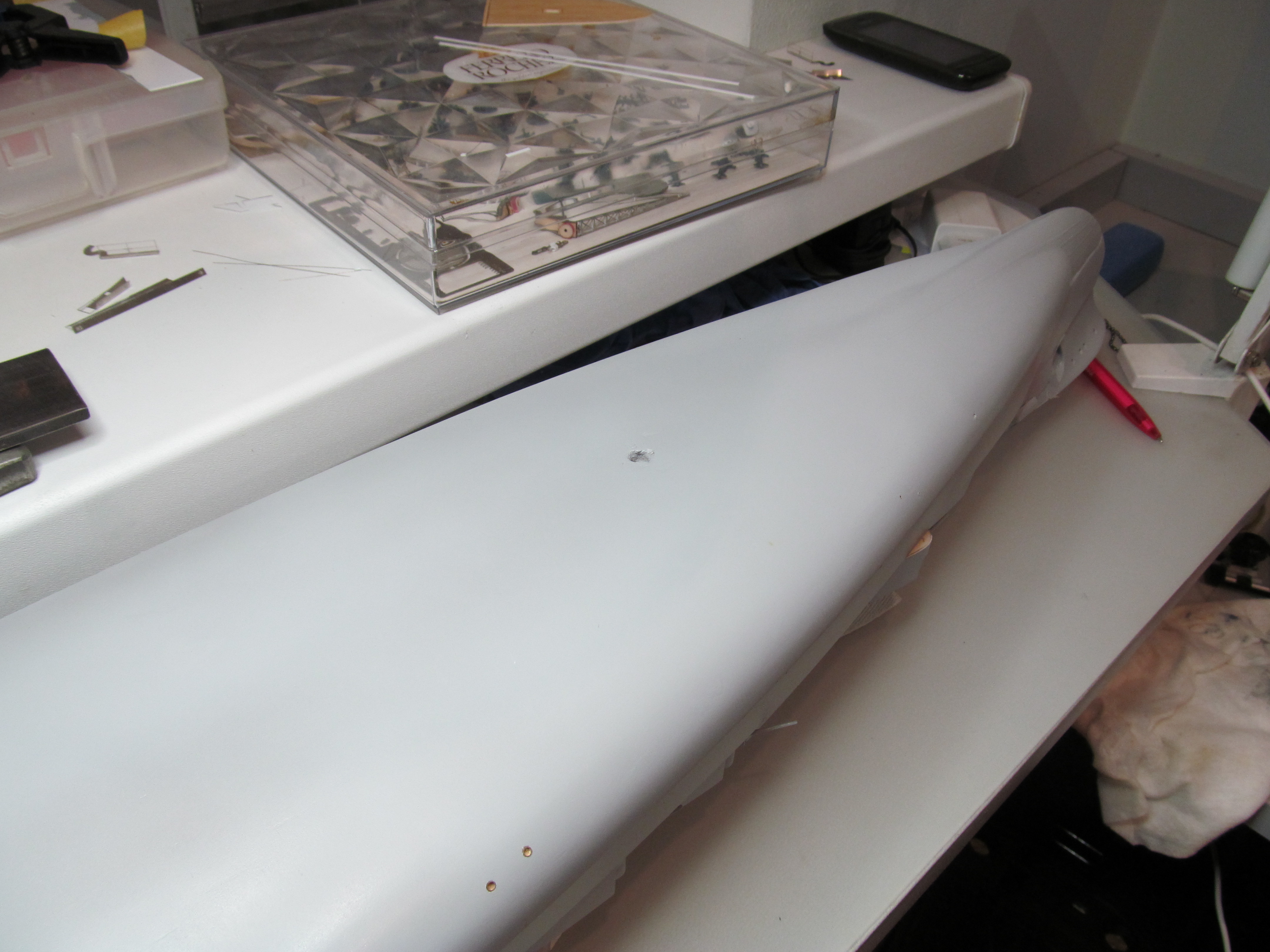

Попросили тут меня показать днище модели..... вот оно.

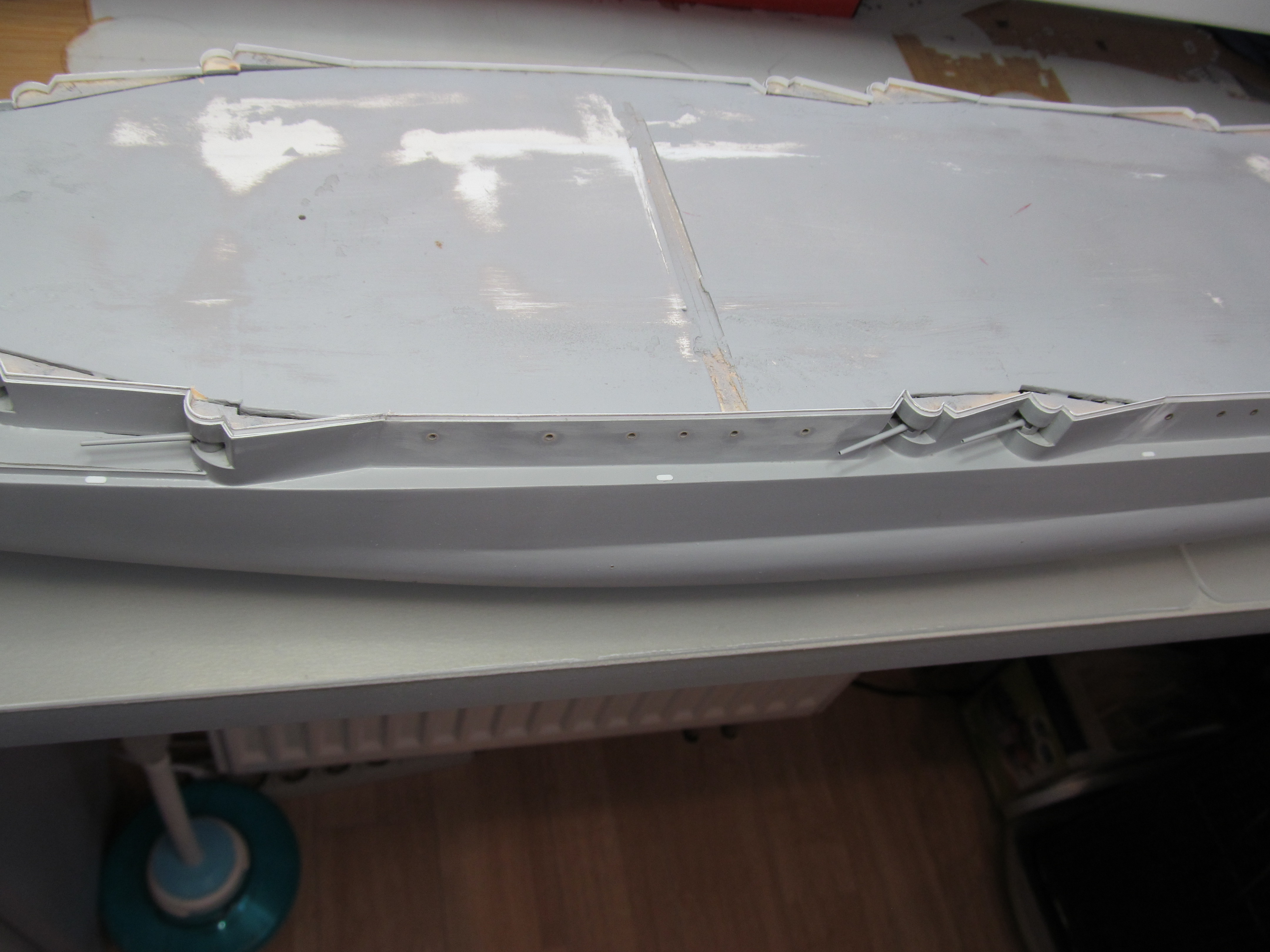

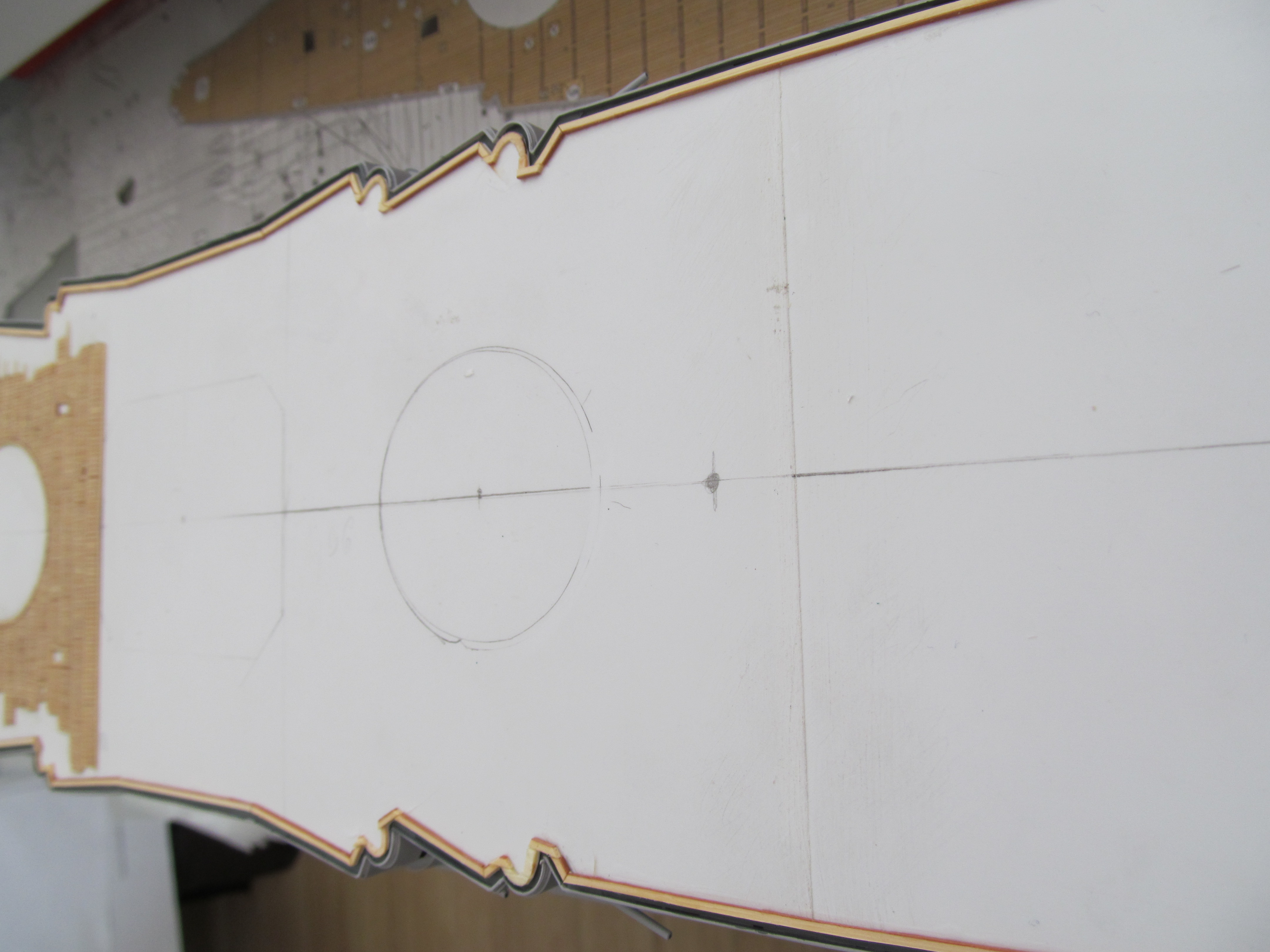

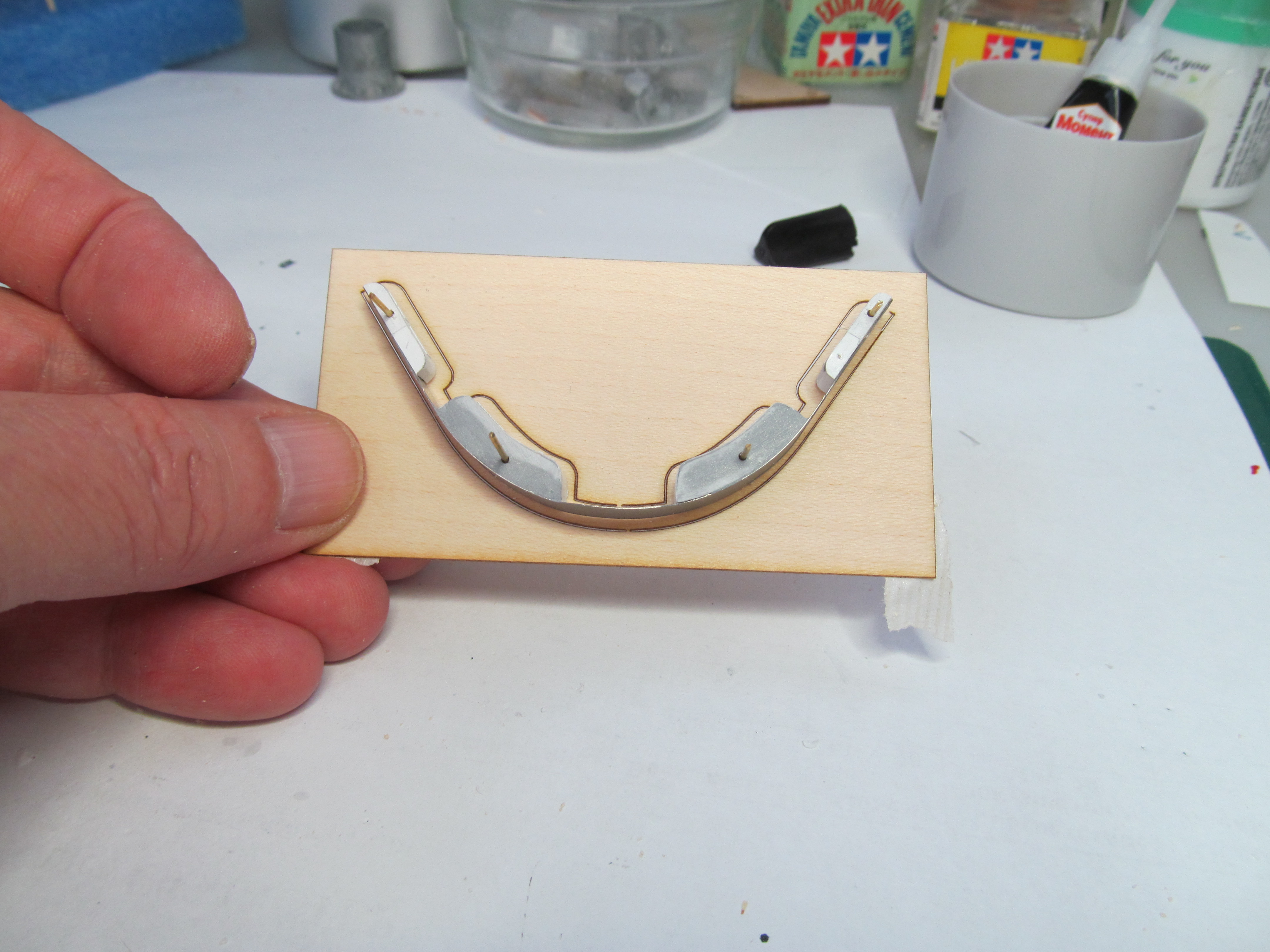

Сообщение Алексей Севастополь » 08 сен 2020, 15:45

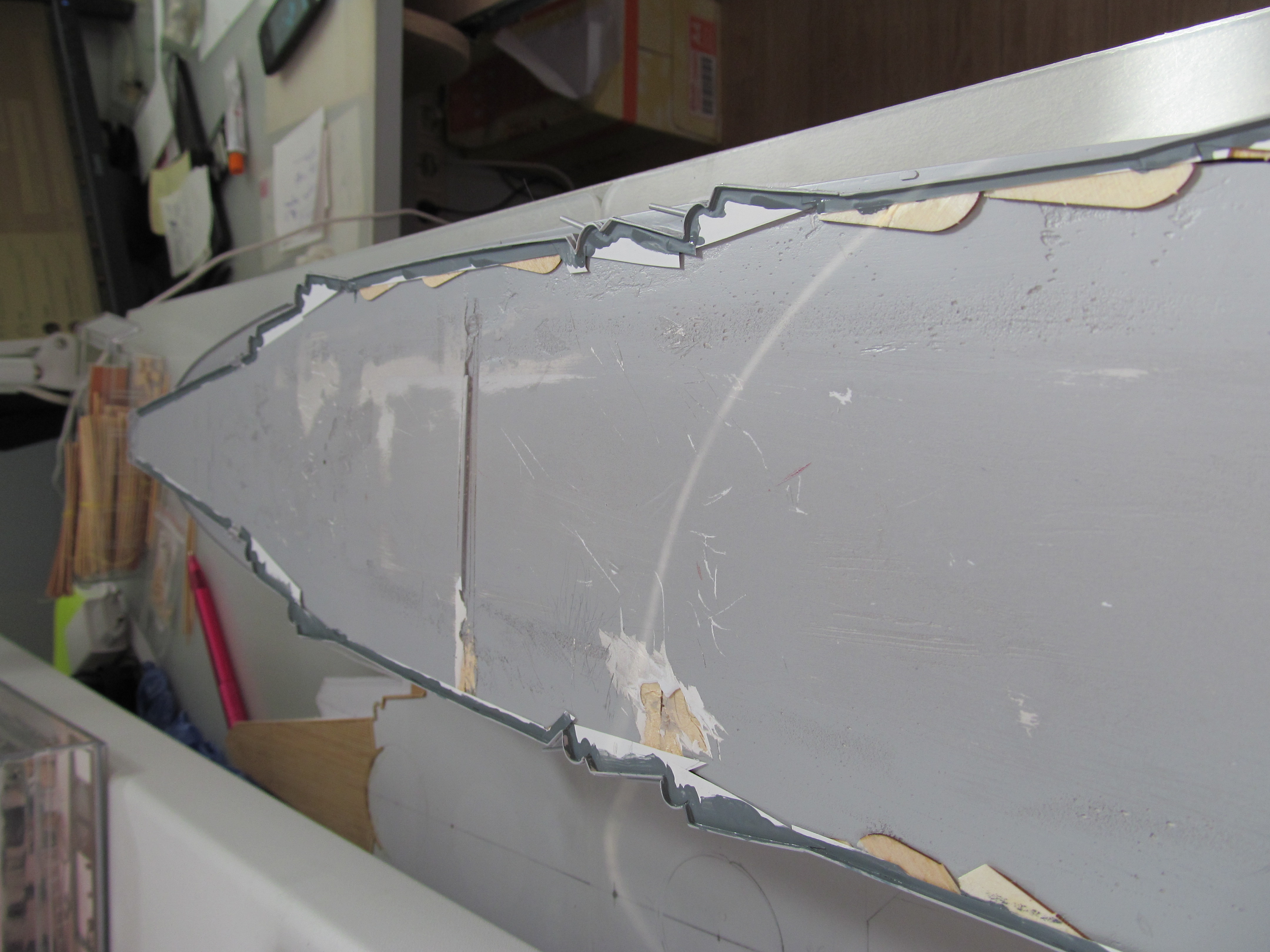

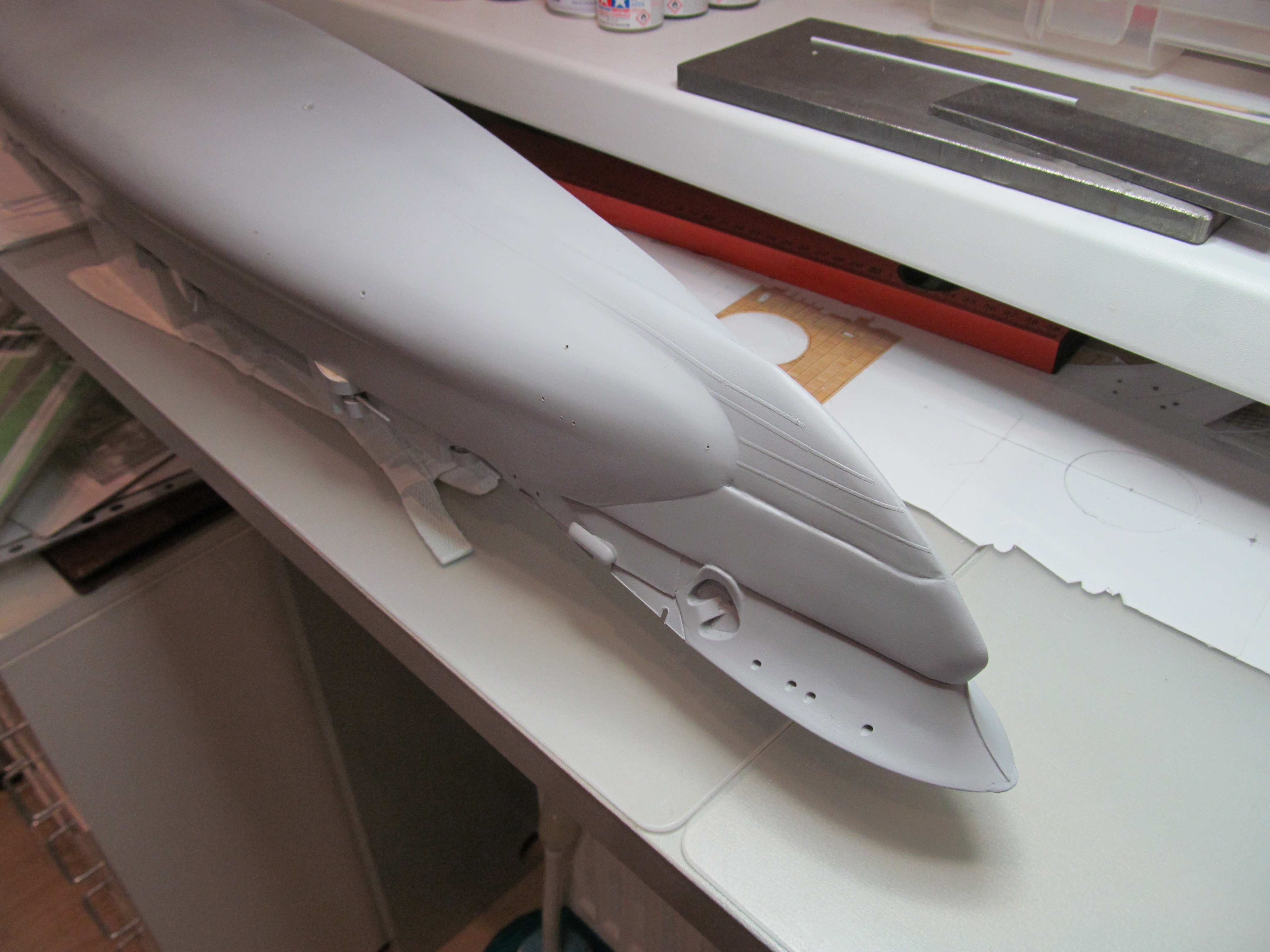

Всем привет!
Вот так обустраиваю отбортовку ватервейса. Геморройно.......
Два дня, а ещё даже один борт не закончил.....
С Уважением, Алексей.

Сообщение Алексей Севастополь » 10 сен 2020, 14:02
Привет!
Отбортовка ватервейса правого борта.

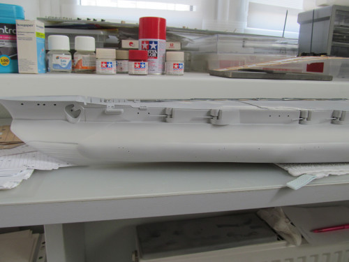

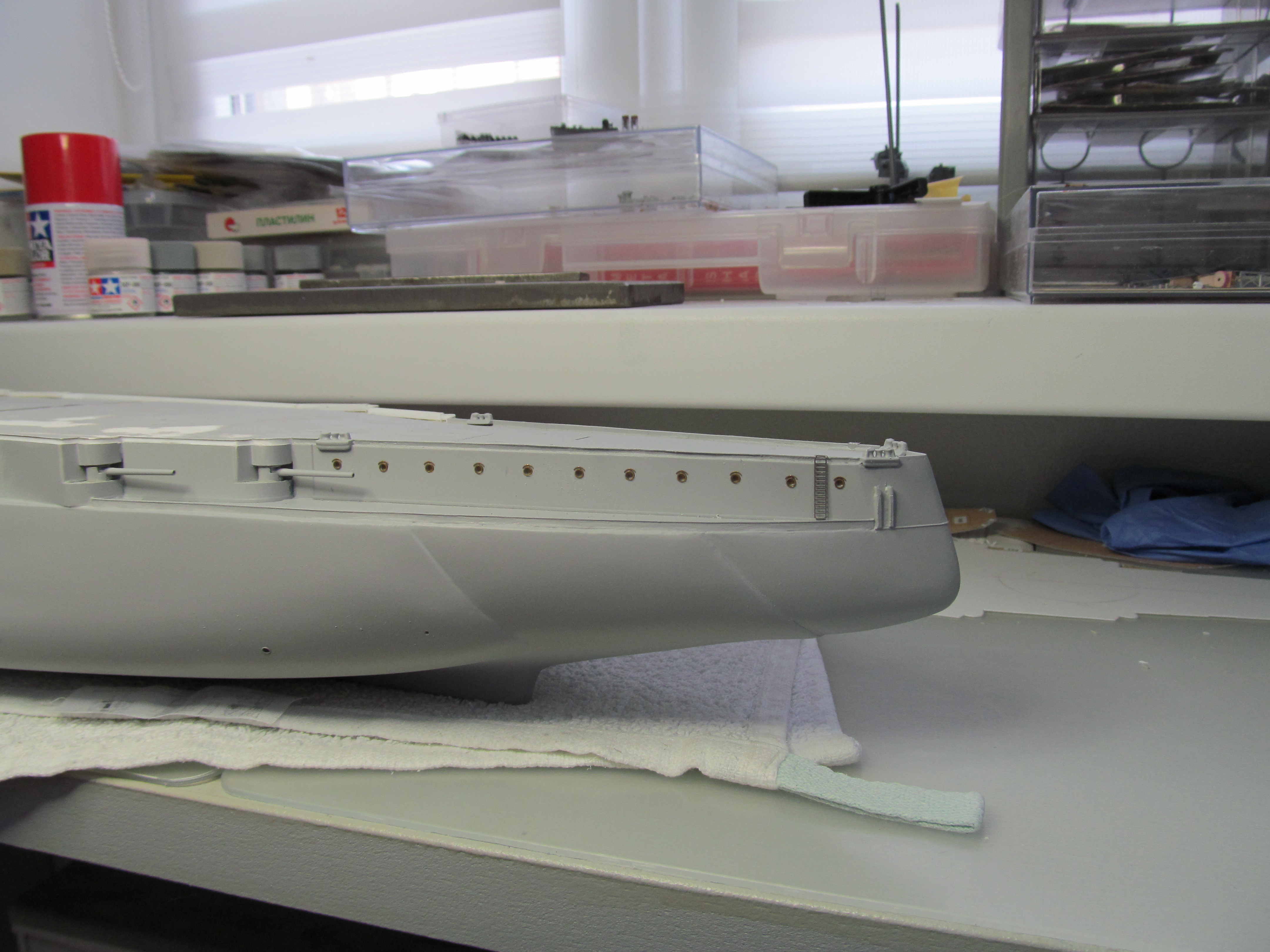

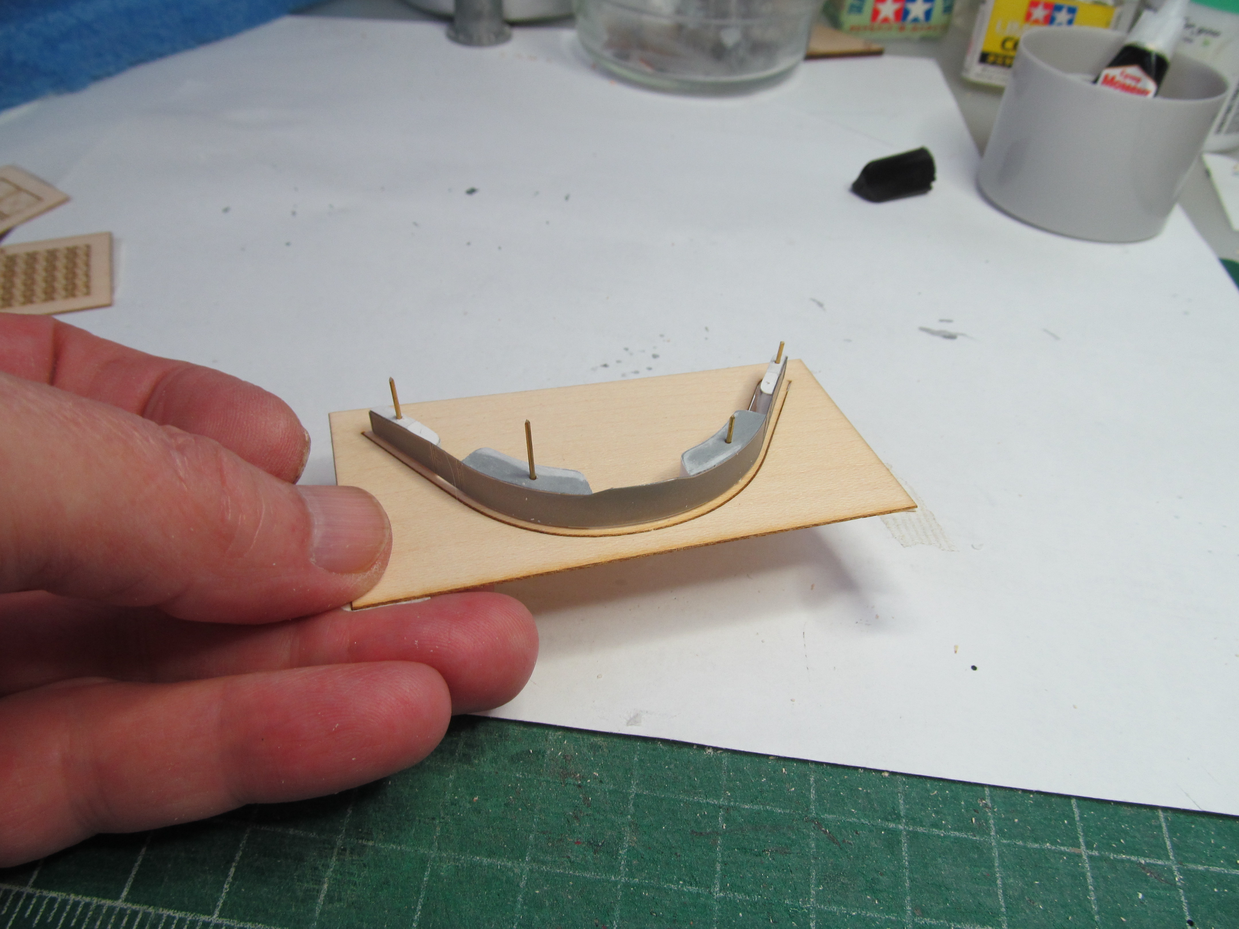

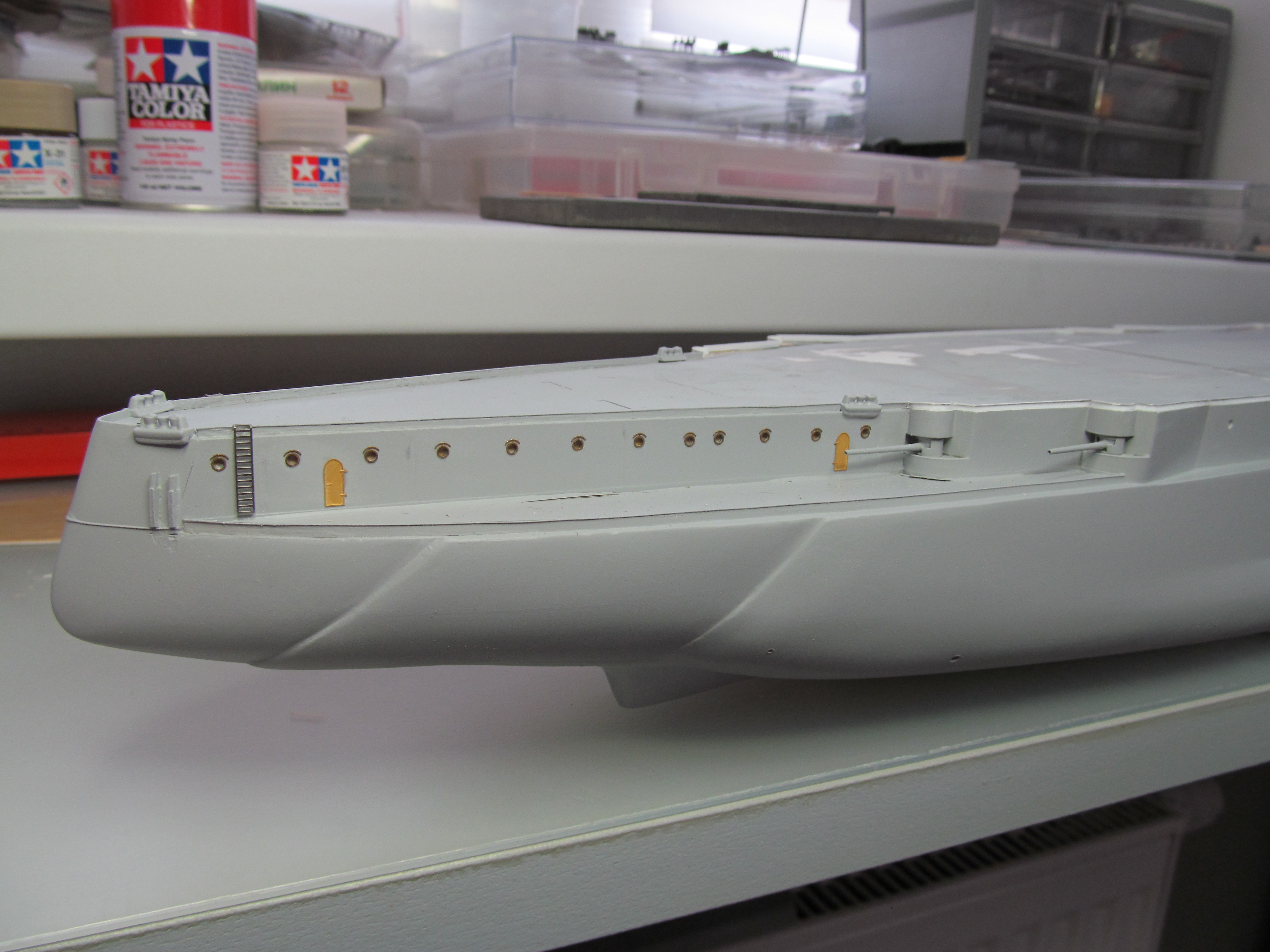

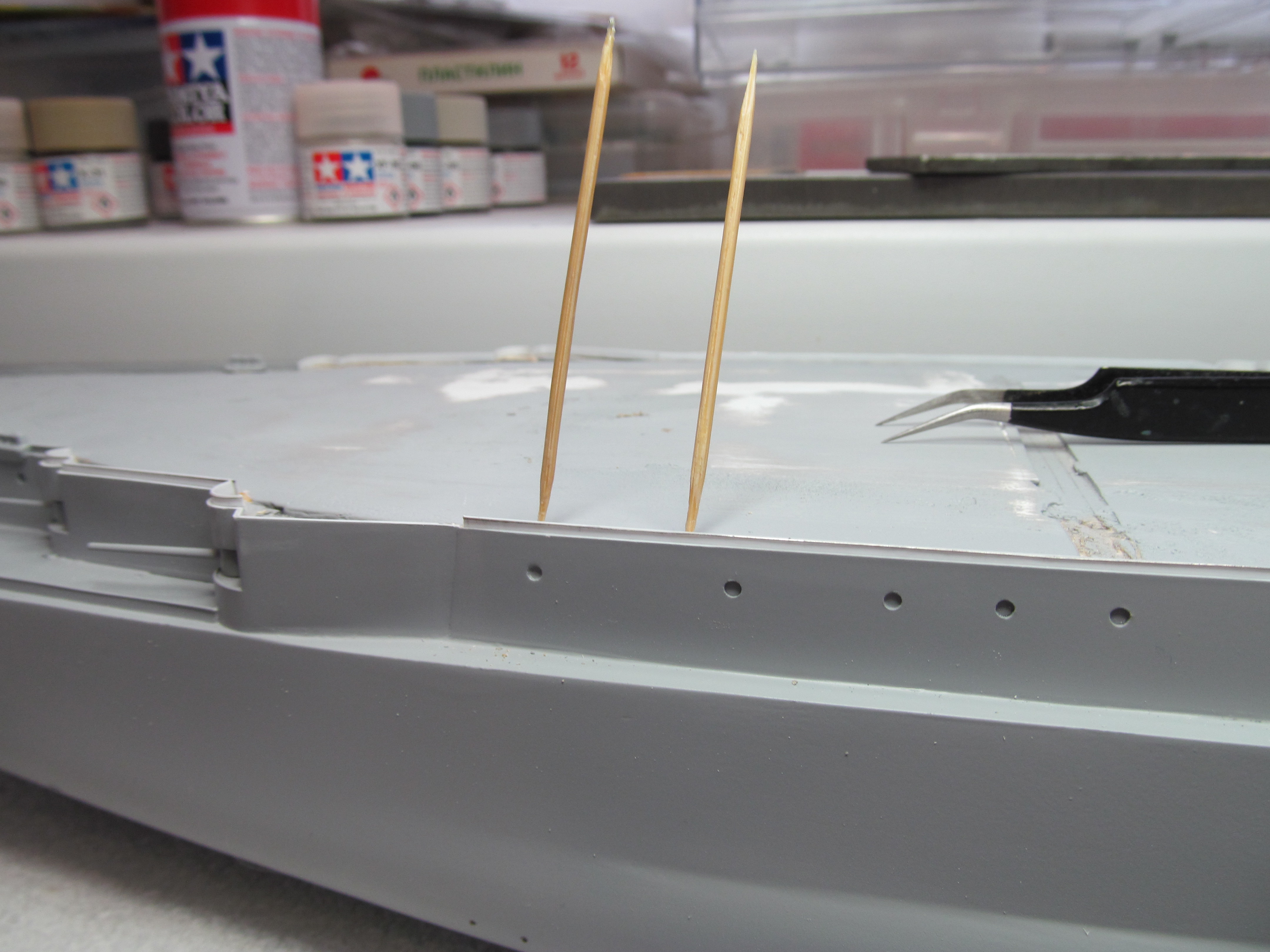

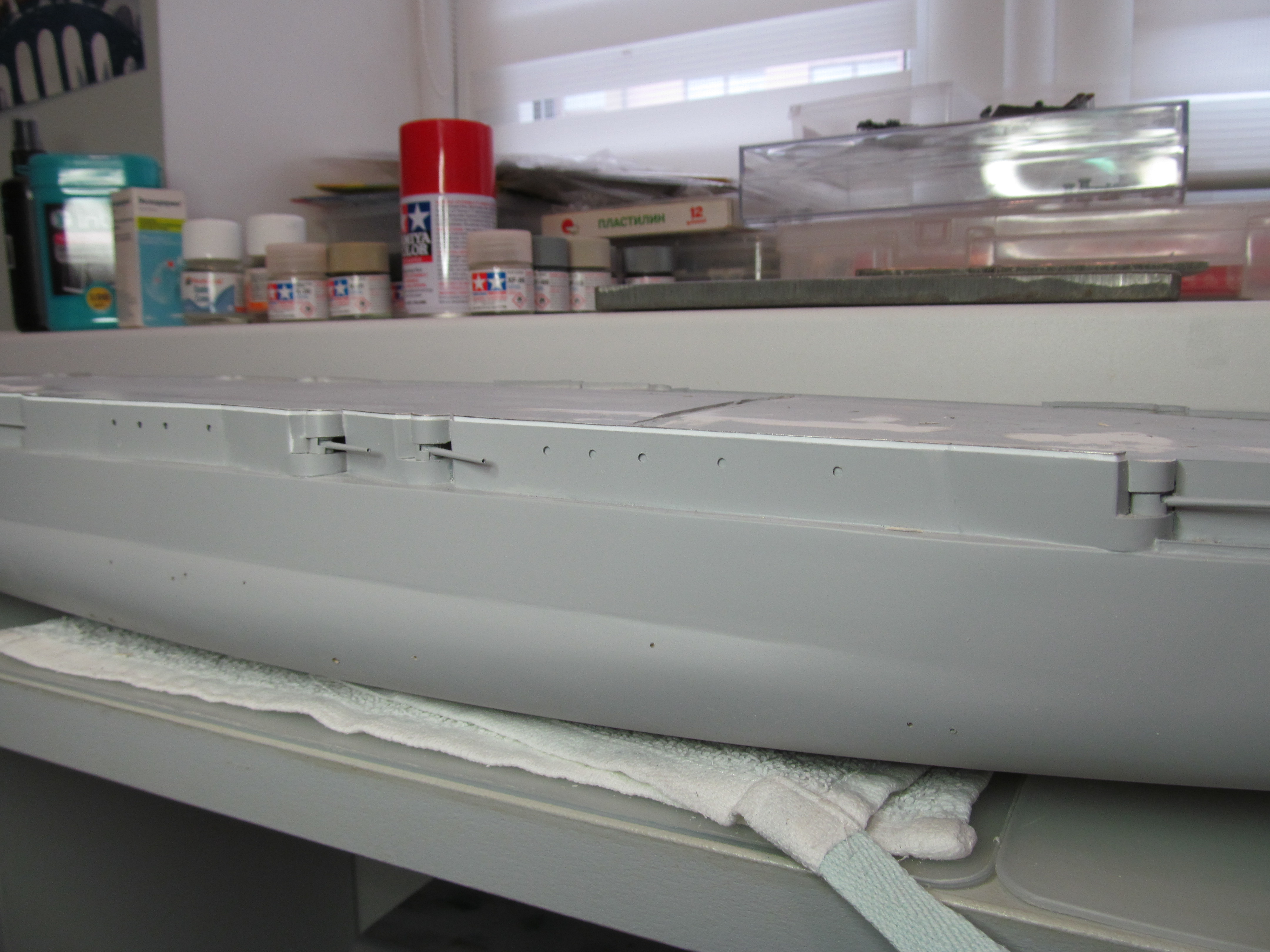

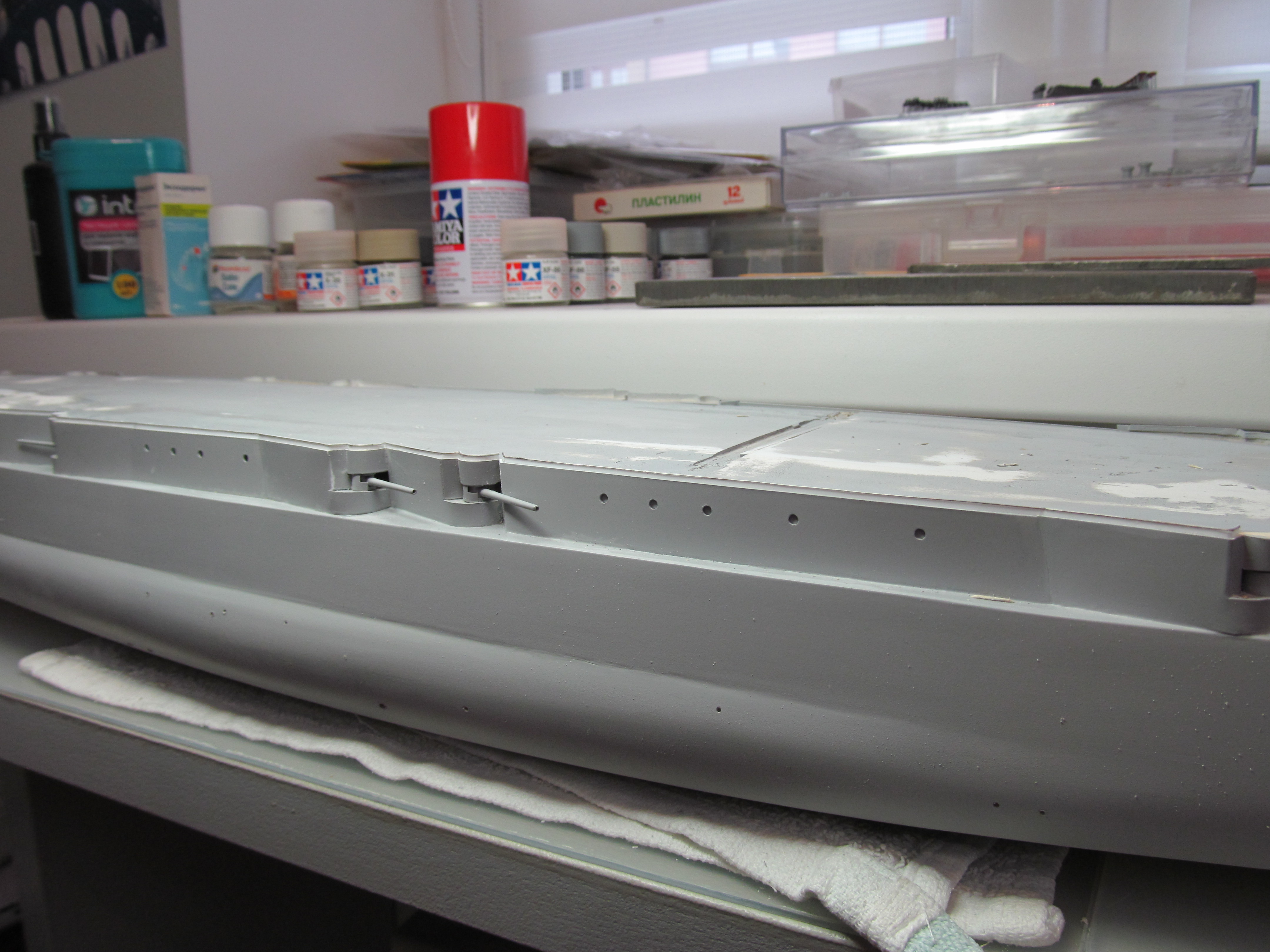

Сообщение Алексей Севастополь » 12 сен 2020, 16:50
Всем привет!

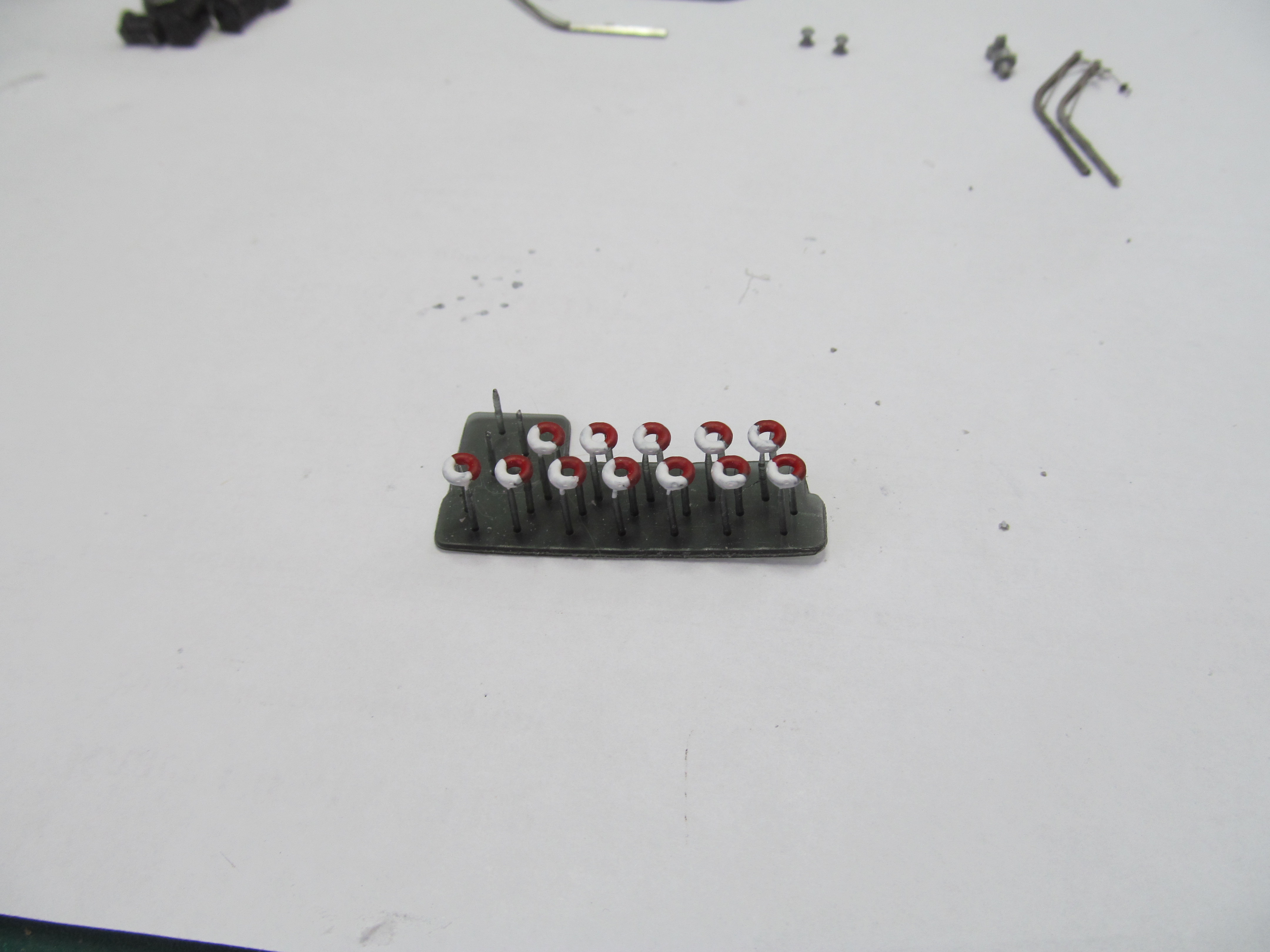

Обустроил кормовые срезы.
Иллюминаторы взял обычное травление (у ДеАгостини они уж очень большого диаметра получились....).
Обращаю внимание, что на кормовых срезах иллюминаторы были с козырьками и выступали обрамлением за плоскость бортовой брони. На бортах же они были без козырьков, и были вровень с телом бортовой брони.
Двери - от Микродизайна, с учётом правильного их открывания.

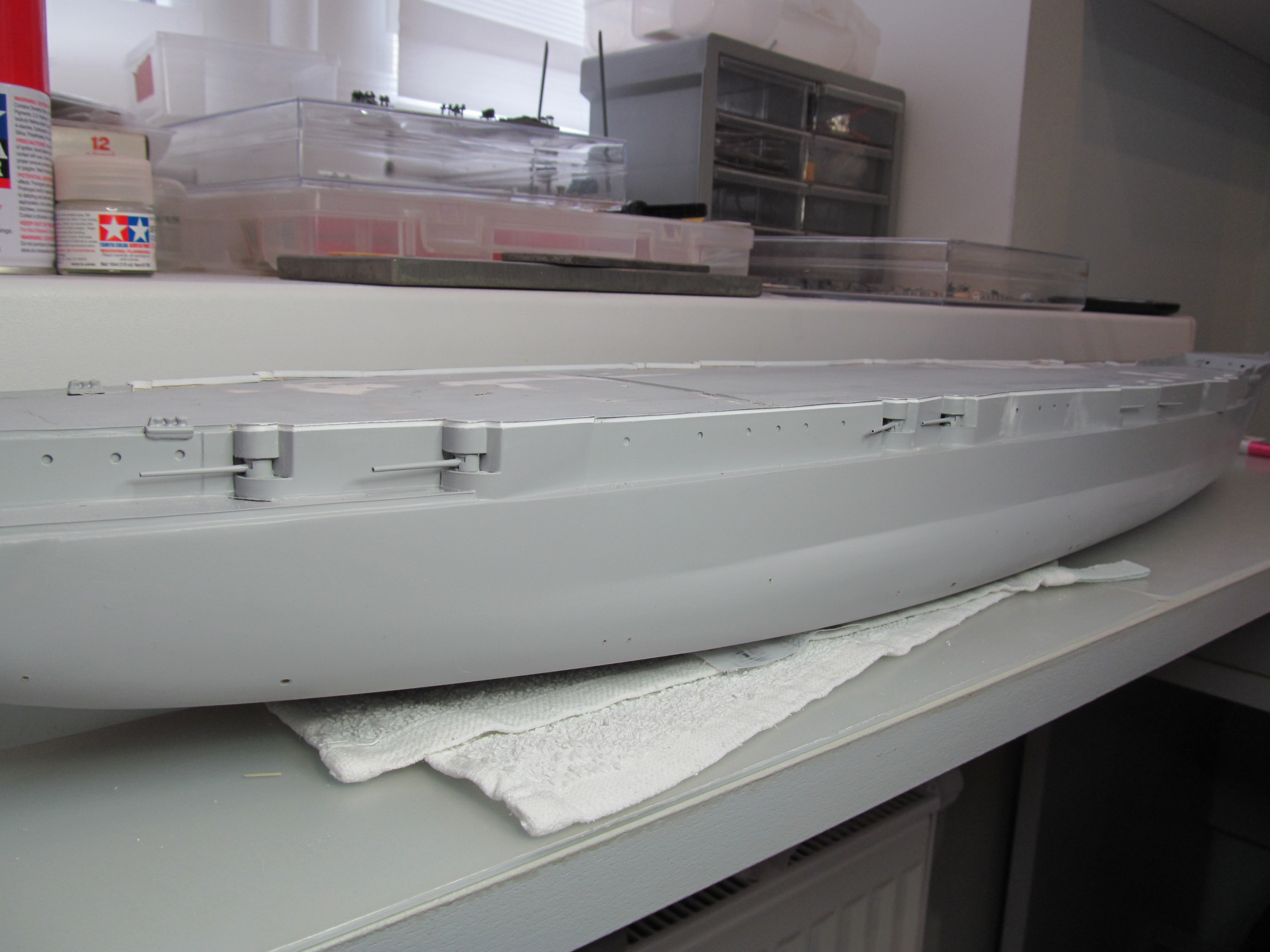

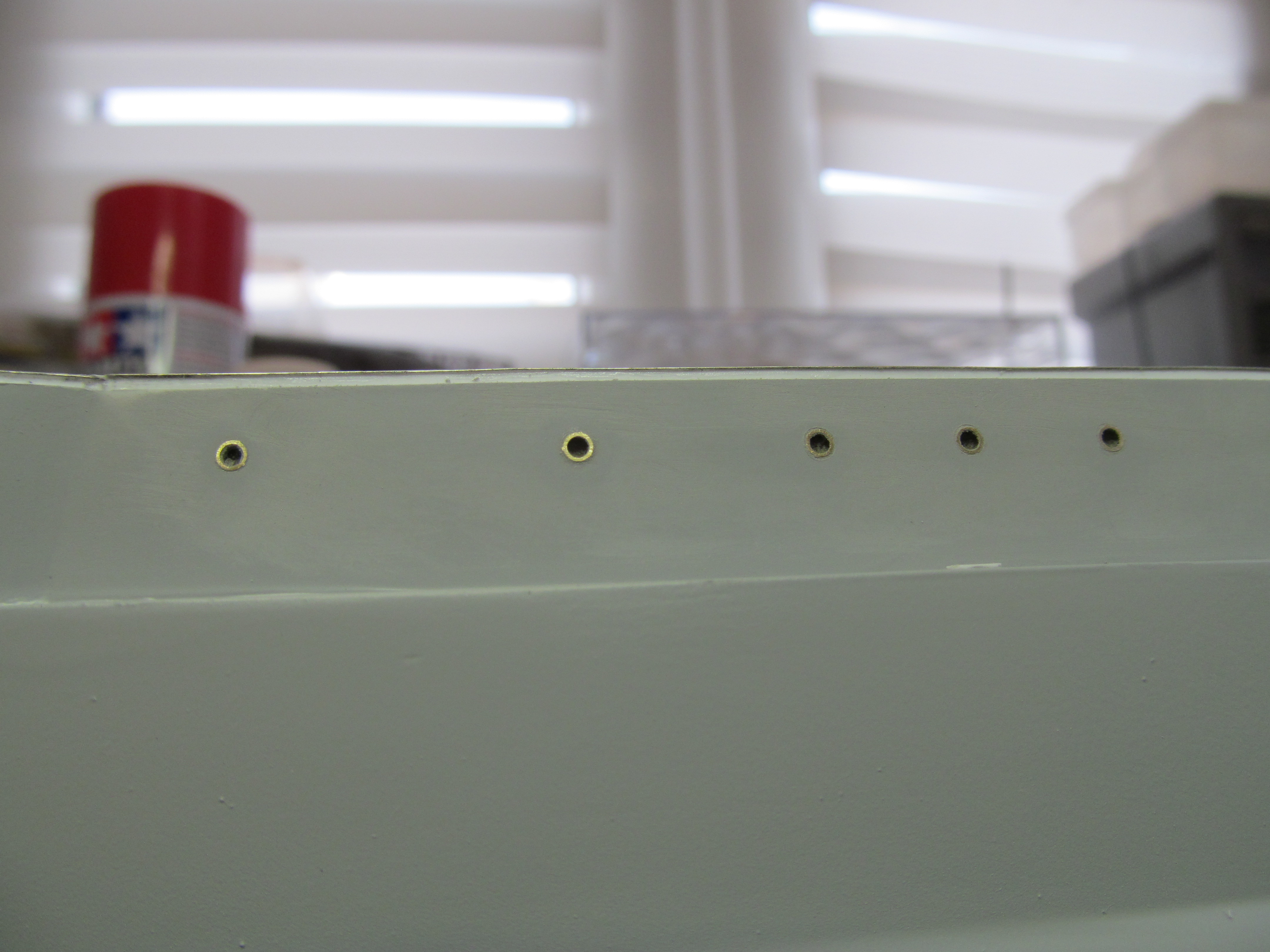

Сообщение Алексей Севастополь » 12 сен 2020, 16:52
Установил бортовые иллюминаторы и крышки "вышибных отверстий" на верхней плоскости булей.

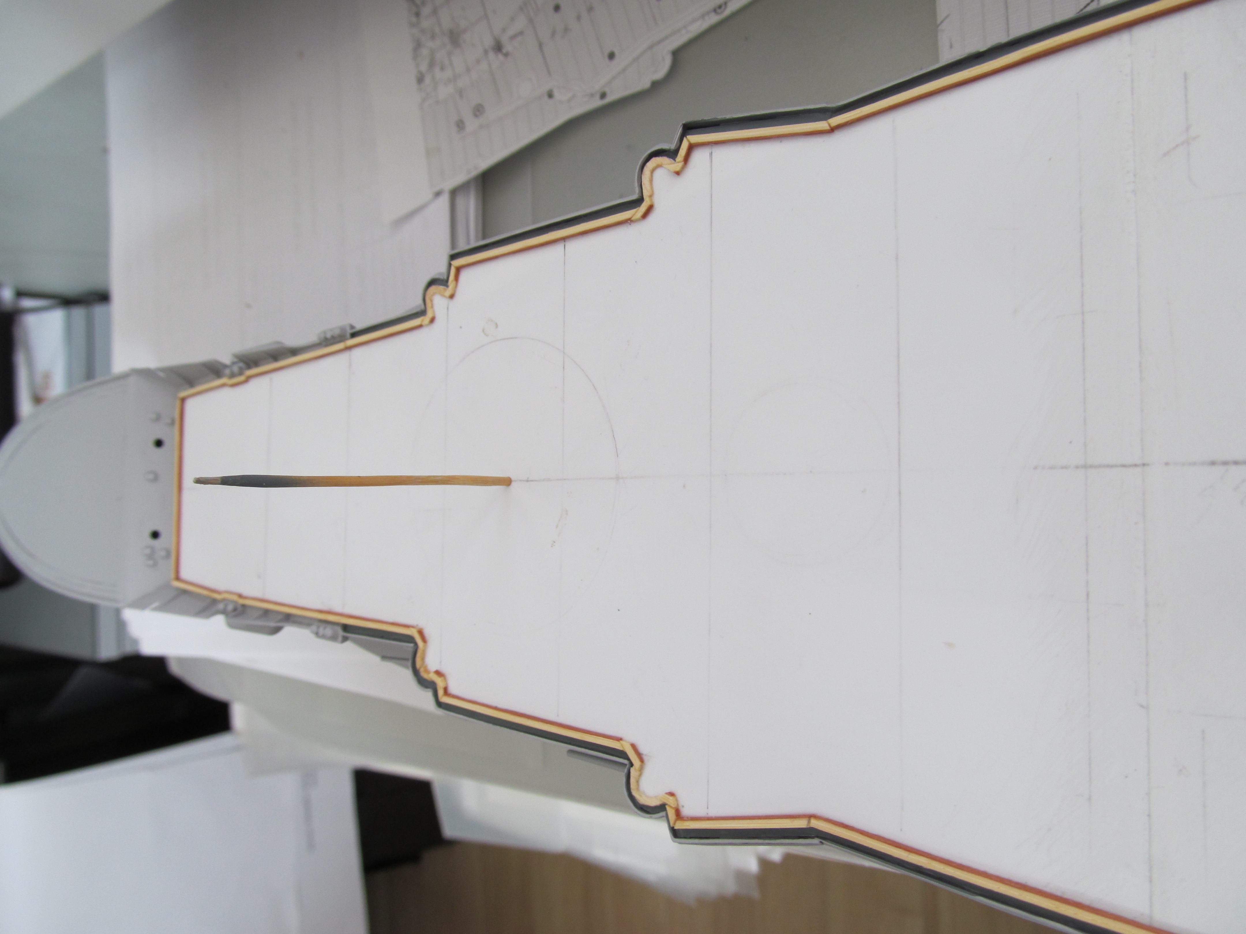

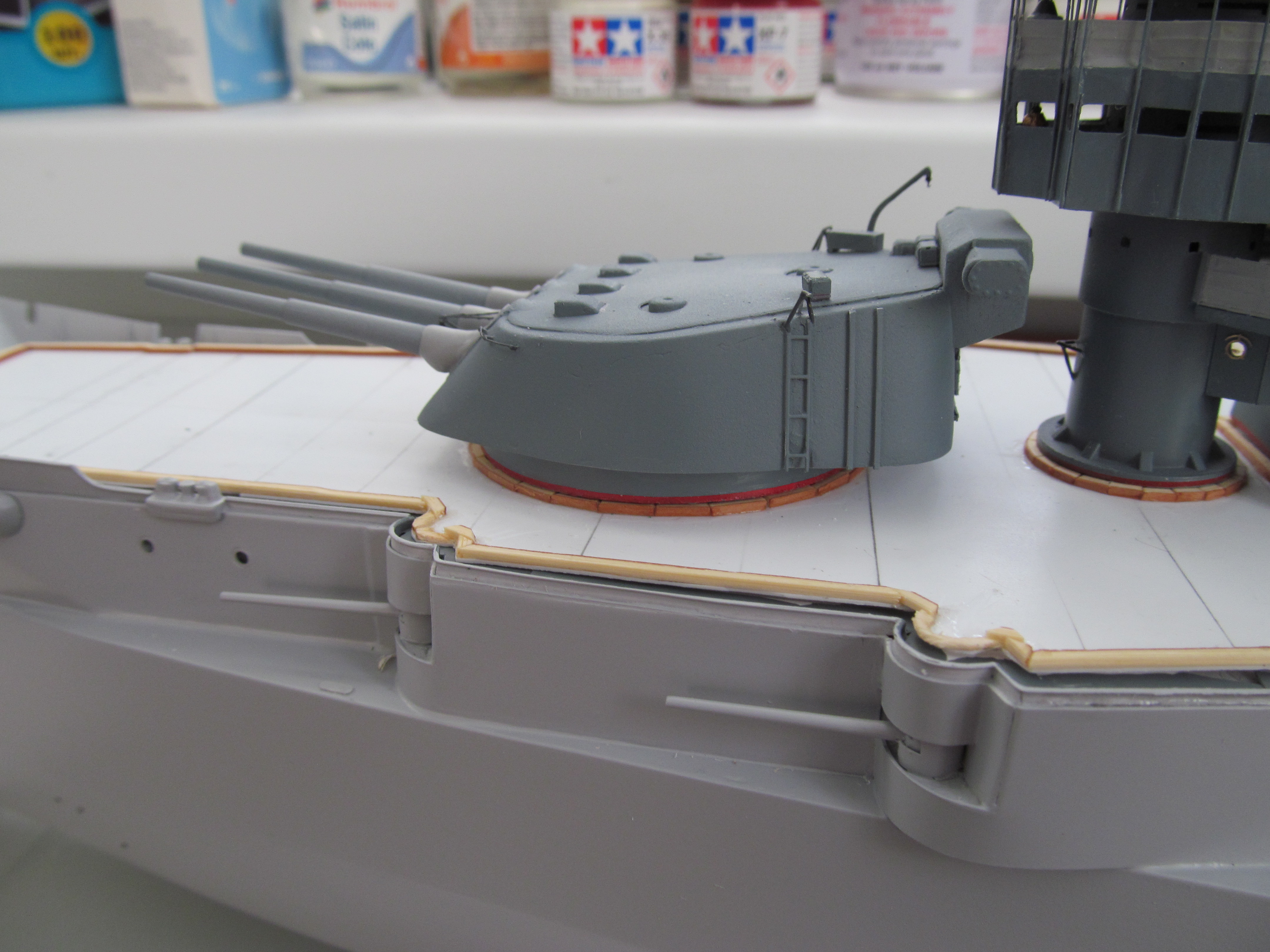

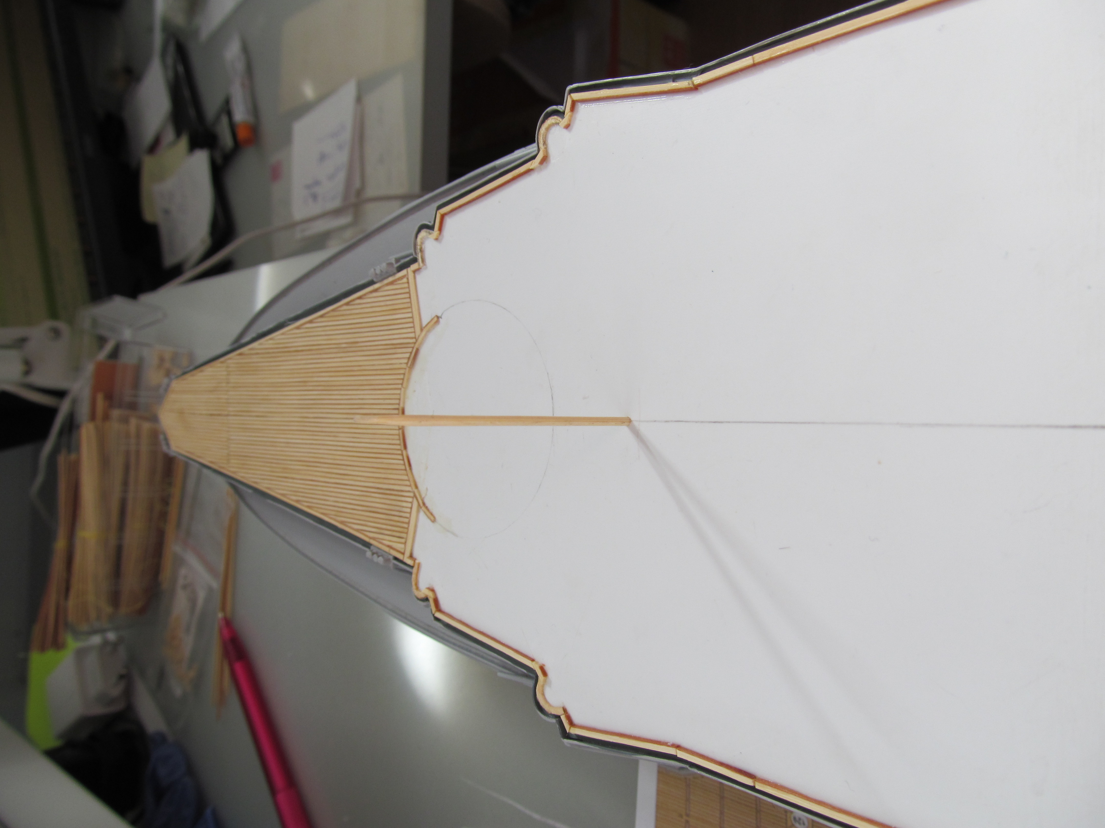

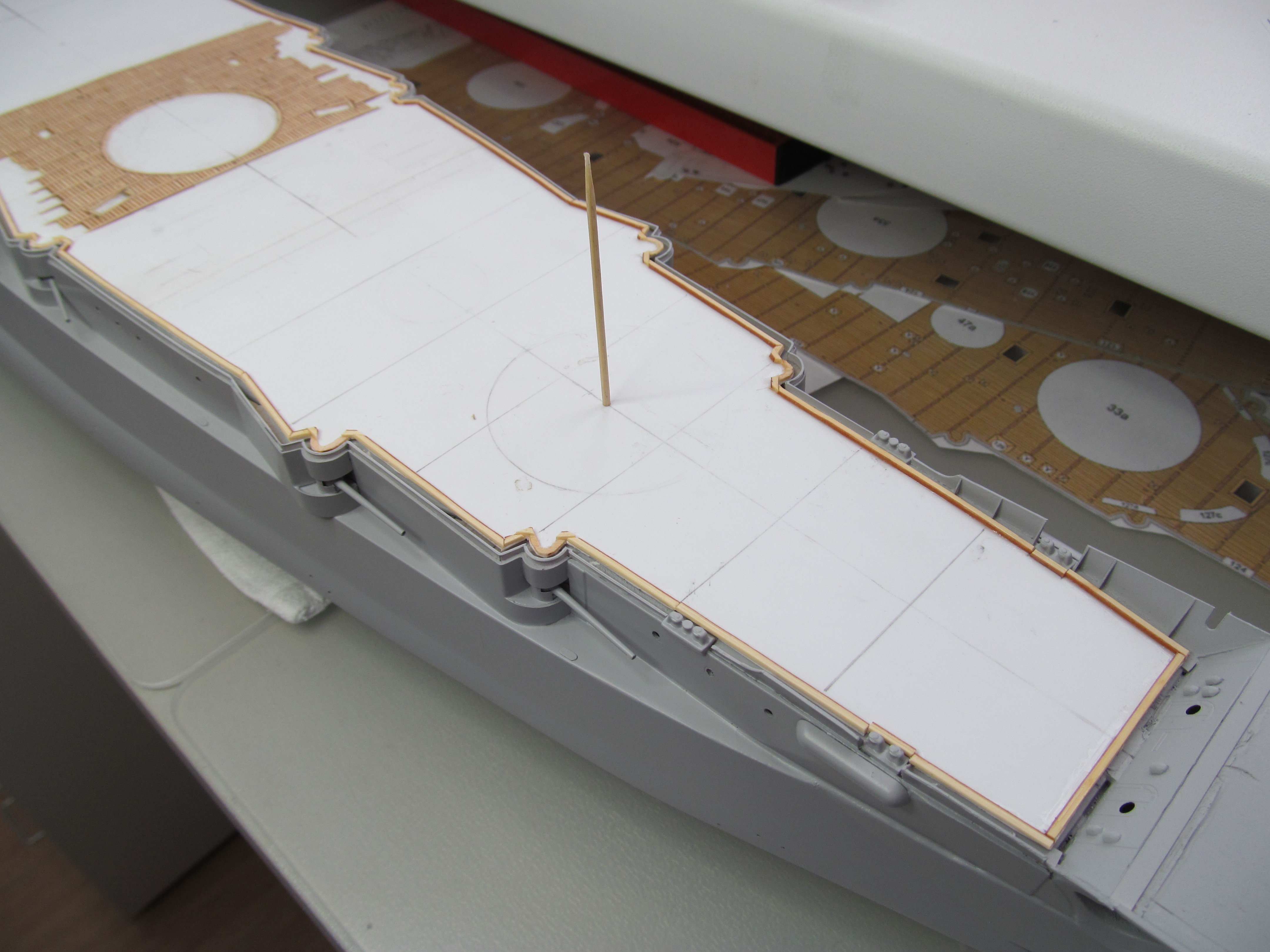

Сообщение Алексей Севастополь » 18 сен 2020, 14:50

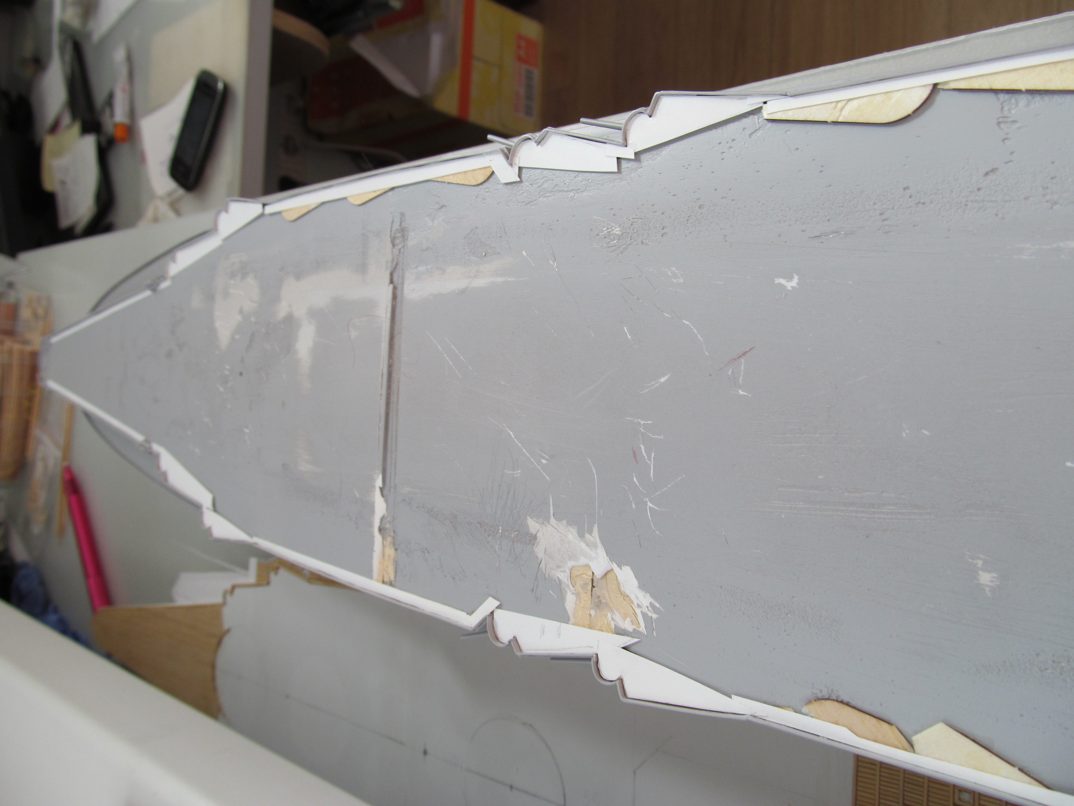

Всем привет!

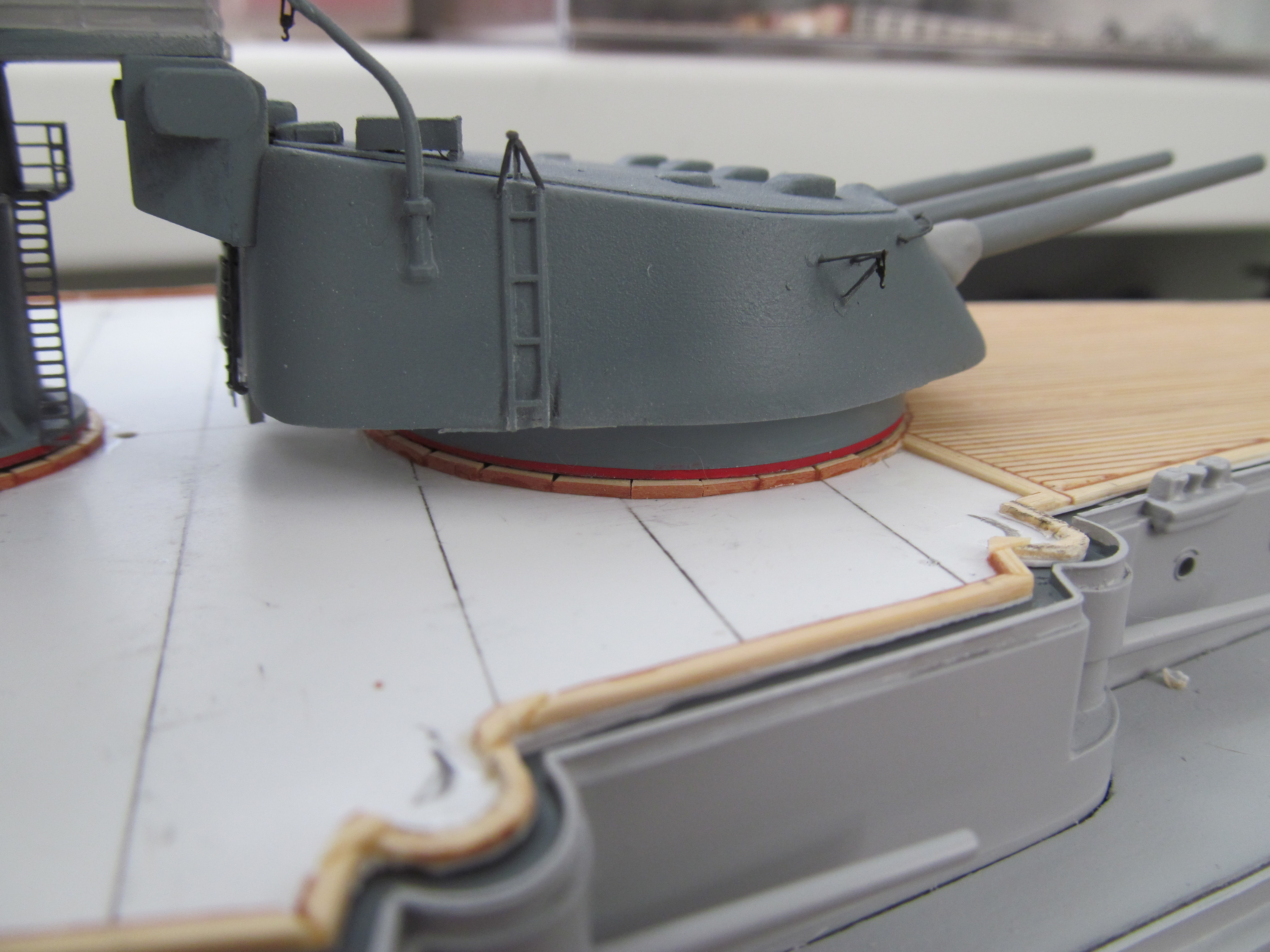

После установки бортовых отбортовок ватервейса, пришла пора и с палубной отбортовкой сделать то же самое.

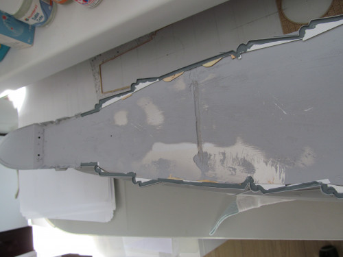

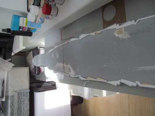

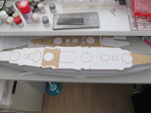

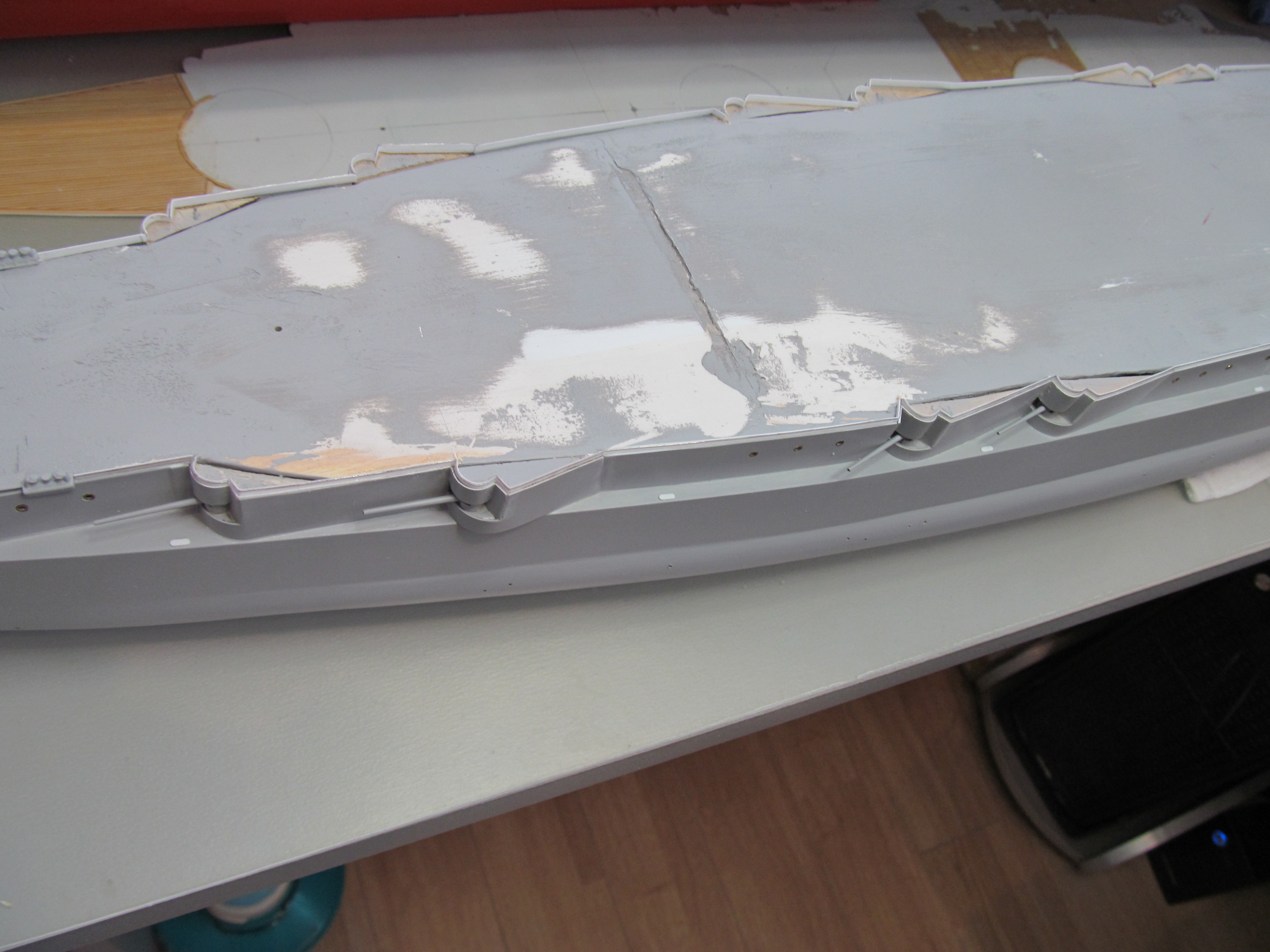

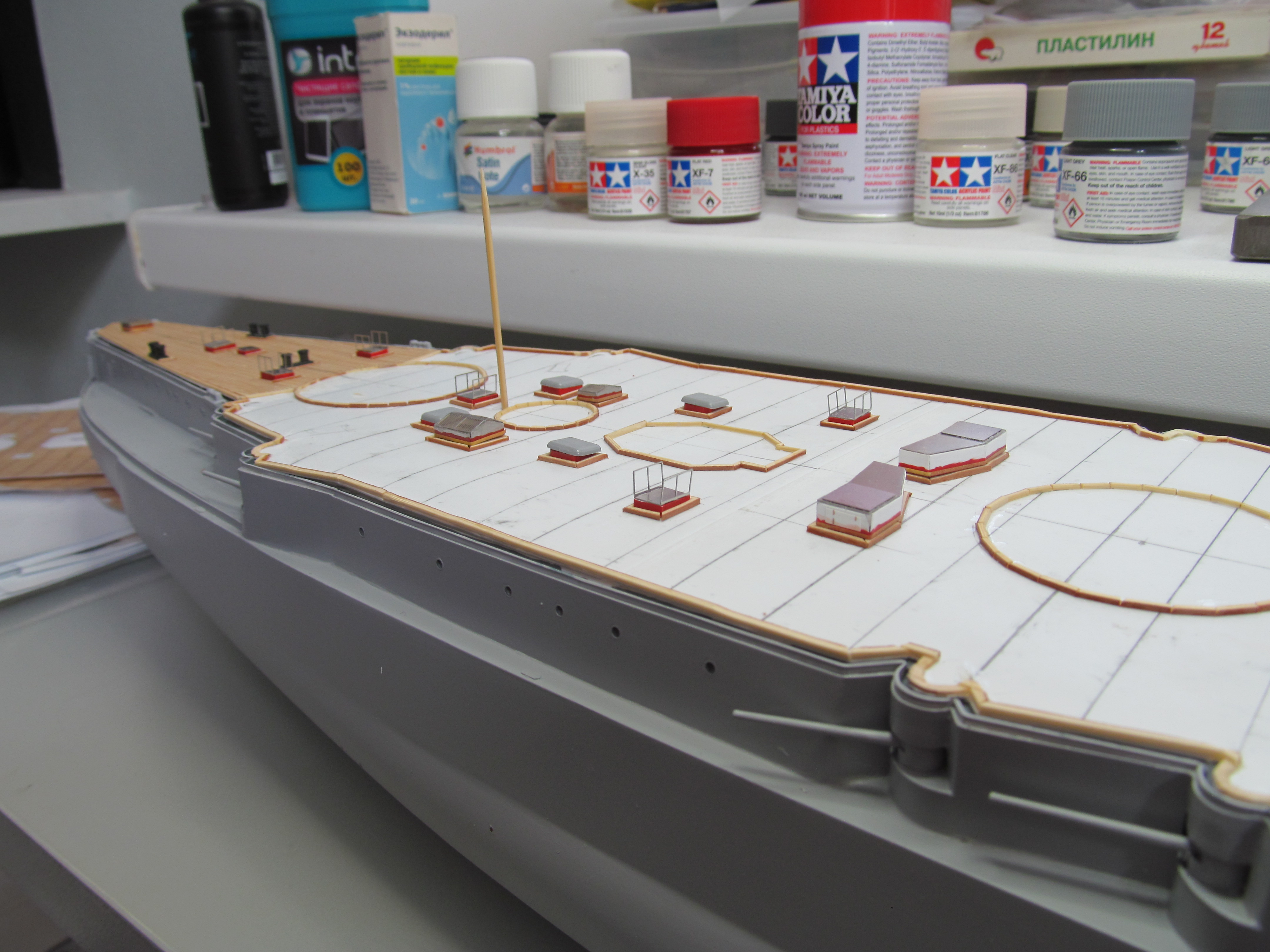

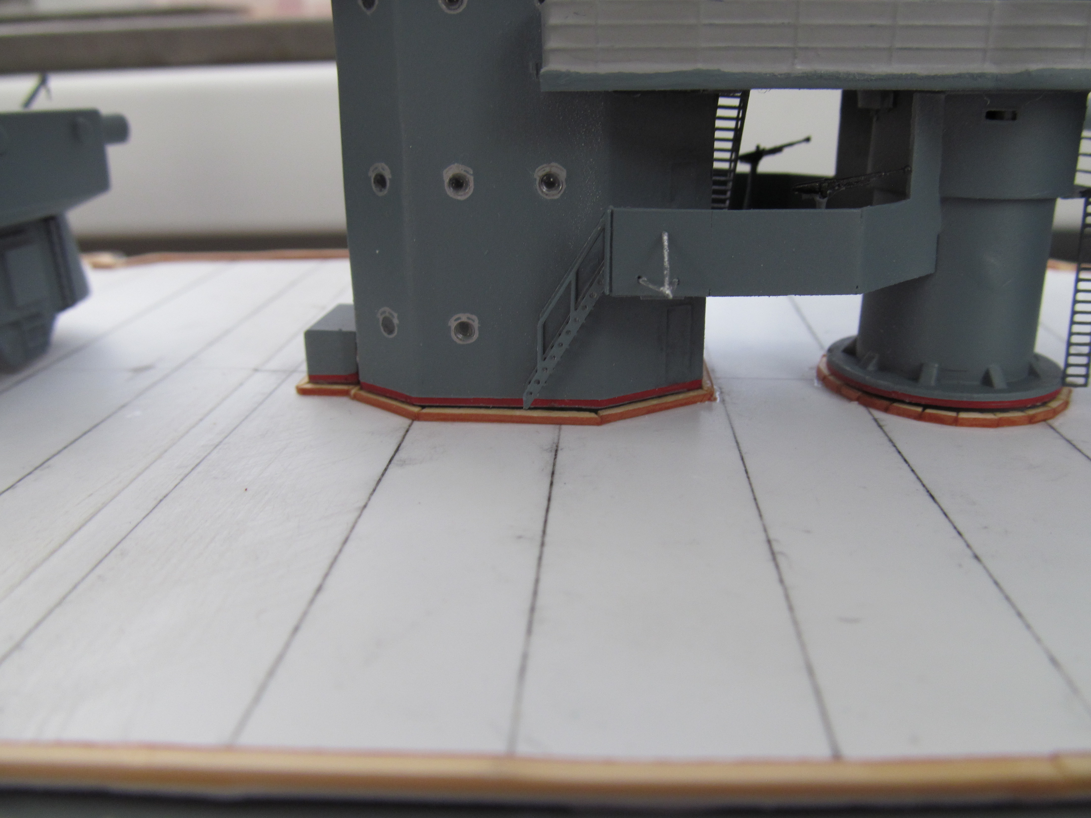

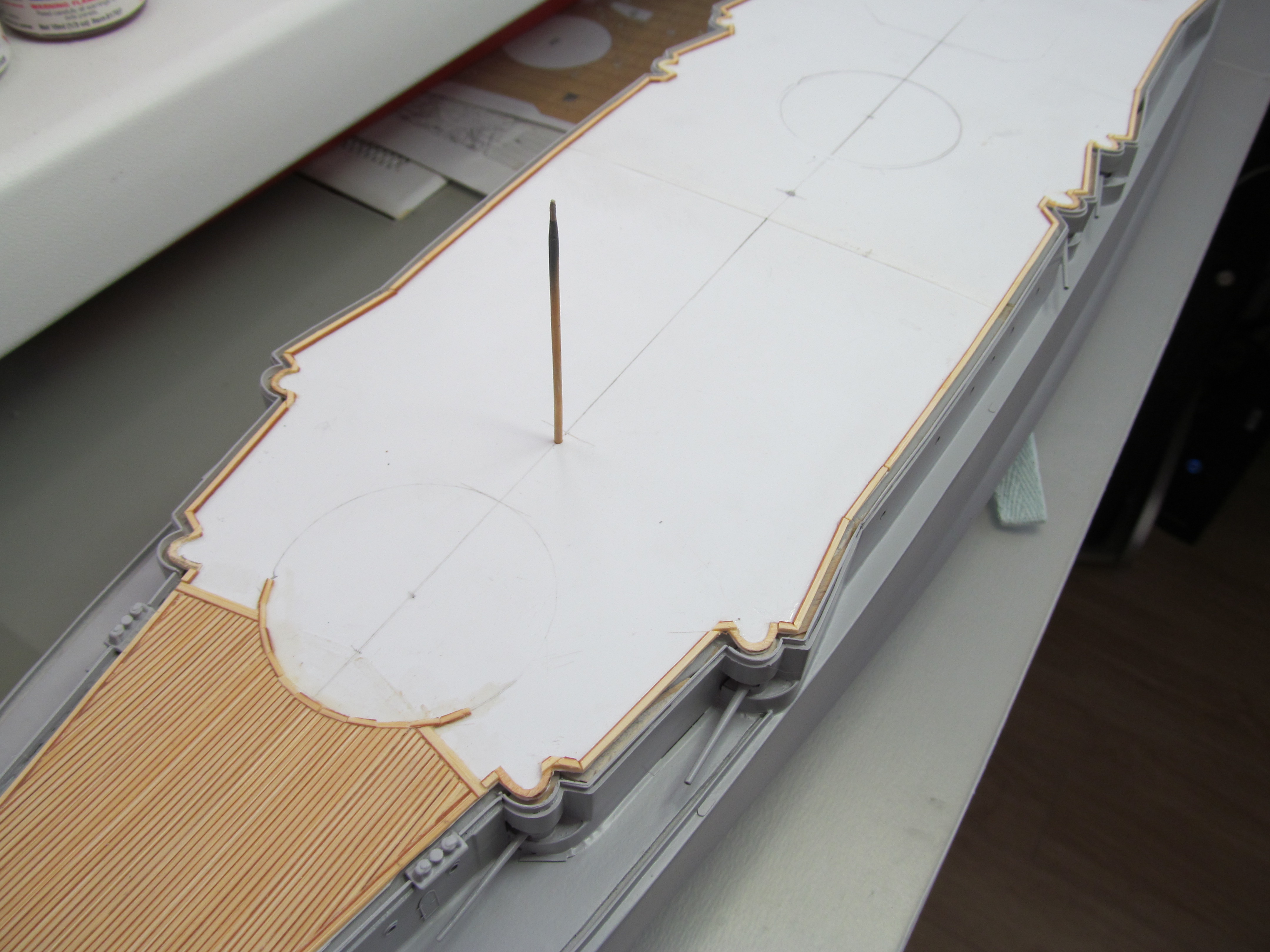

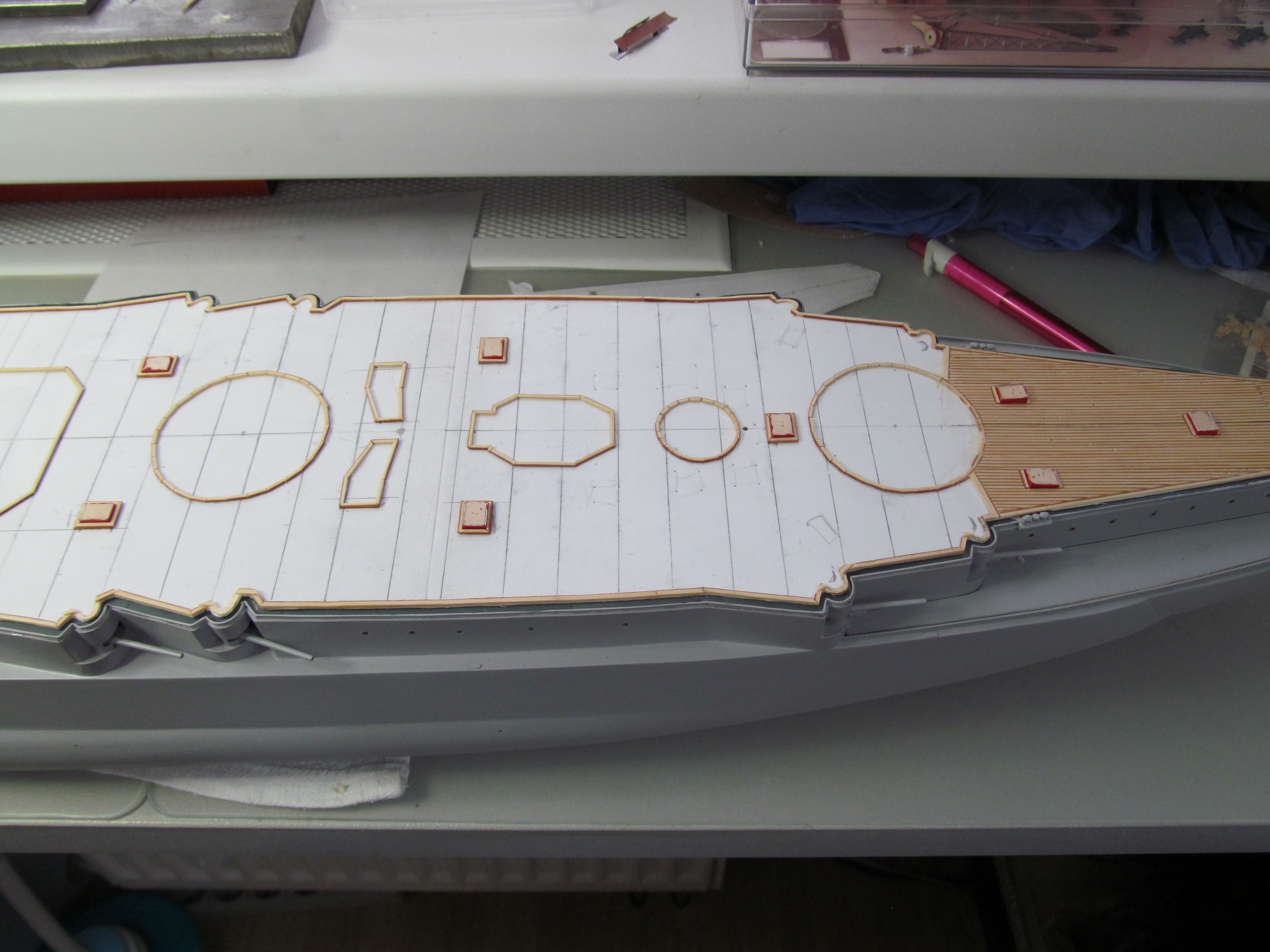

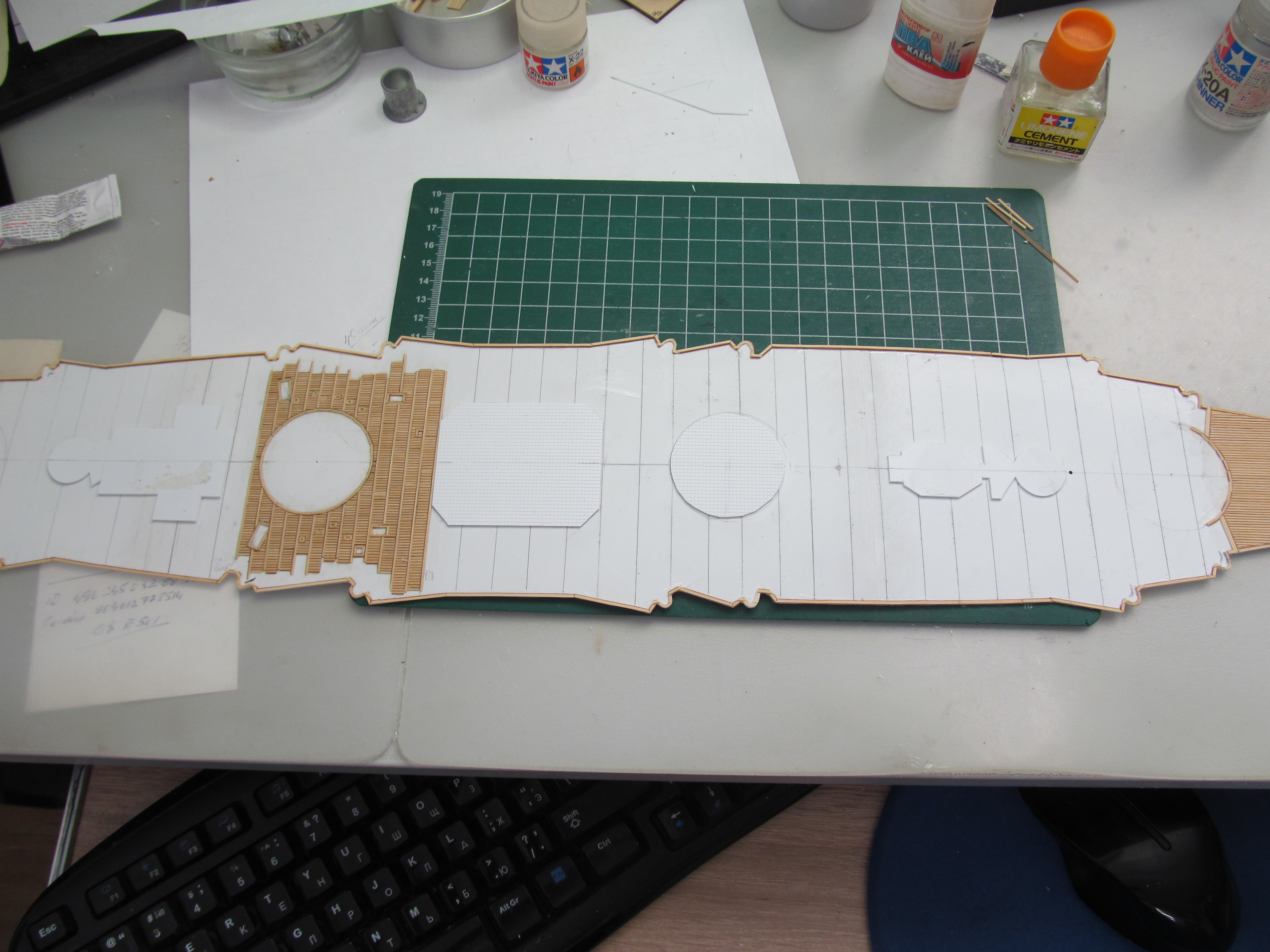

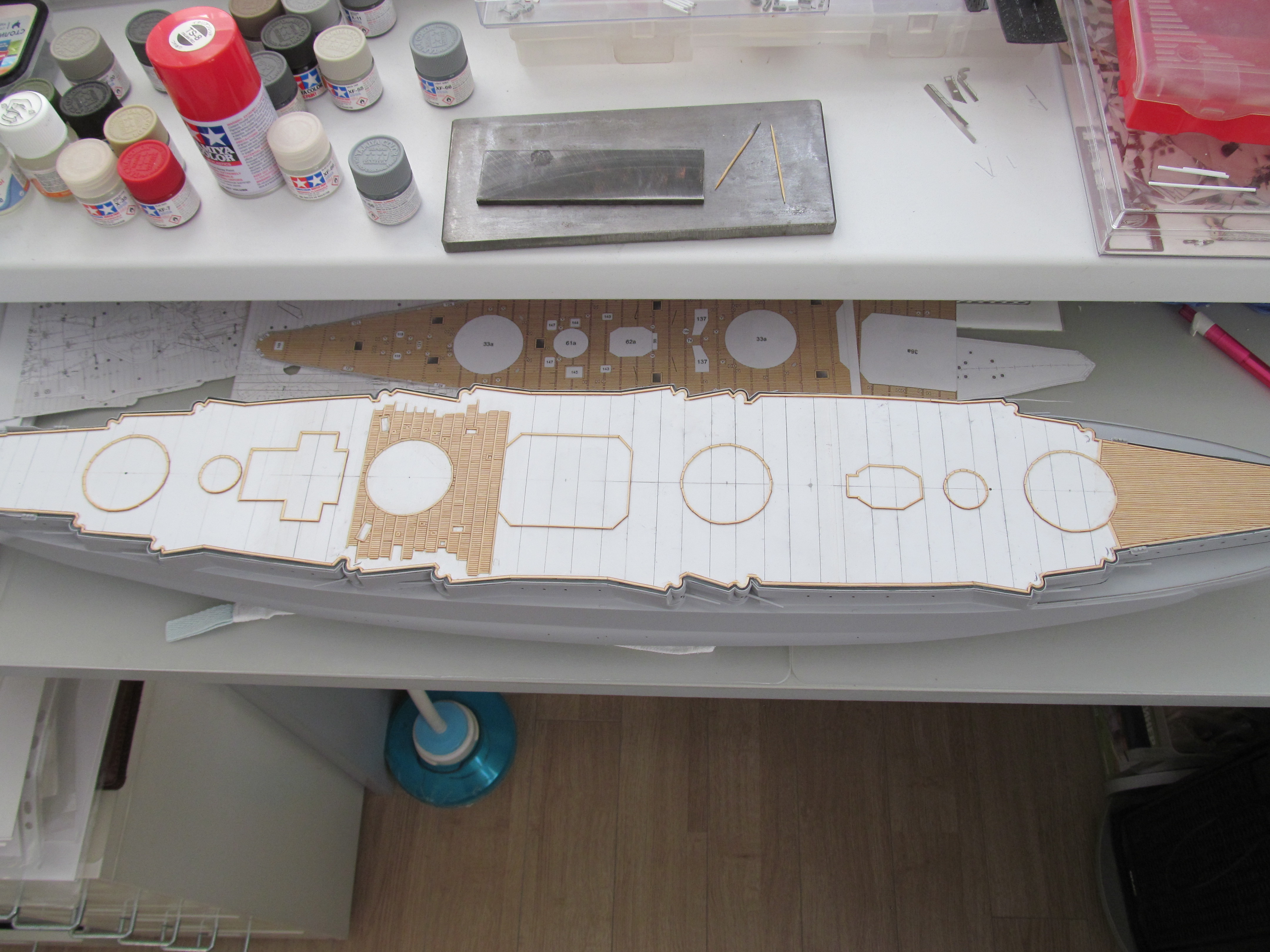

Сообщение Алексей Севастополь » 22 сен 2020, 14:45
Всем привет!
Продолжил работу над обустройством жёлоба ватервейса.
Выложил жёлоб пластиком 0,13мм, покрасил, чтобы заметить все бяки, и примерил палубу.
Последний раз редактировалось Алексей Севастополь 22 сен 2020, 14:49, всего редактировалось 1 раз.
Алексей Севастополь
Консультант по сборке
Сообщения: 836
Поблагодарили: 1223 раза
Сообщение Алексей Севастополь » 22 сен 2020, 14:46
Алексей Севастополь
Сообщения: 836
Сообщение Алексей Севастополь » 22 сен 2020, 14:47
Вроде ничего так получилось.

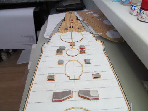

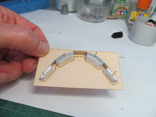

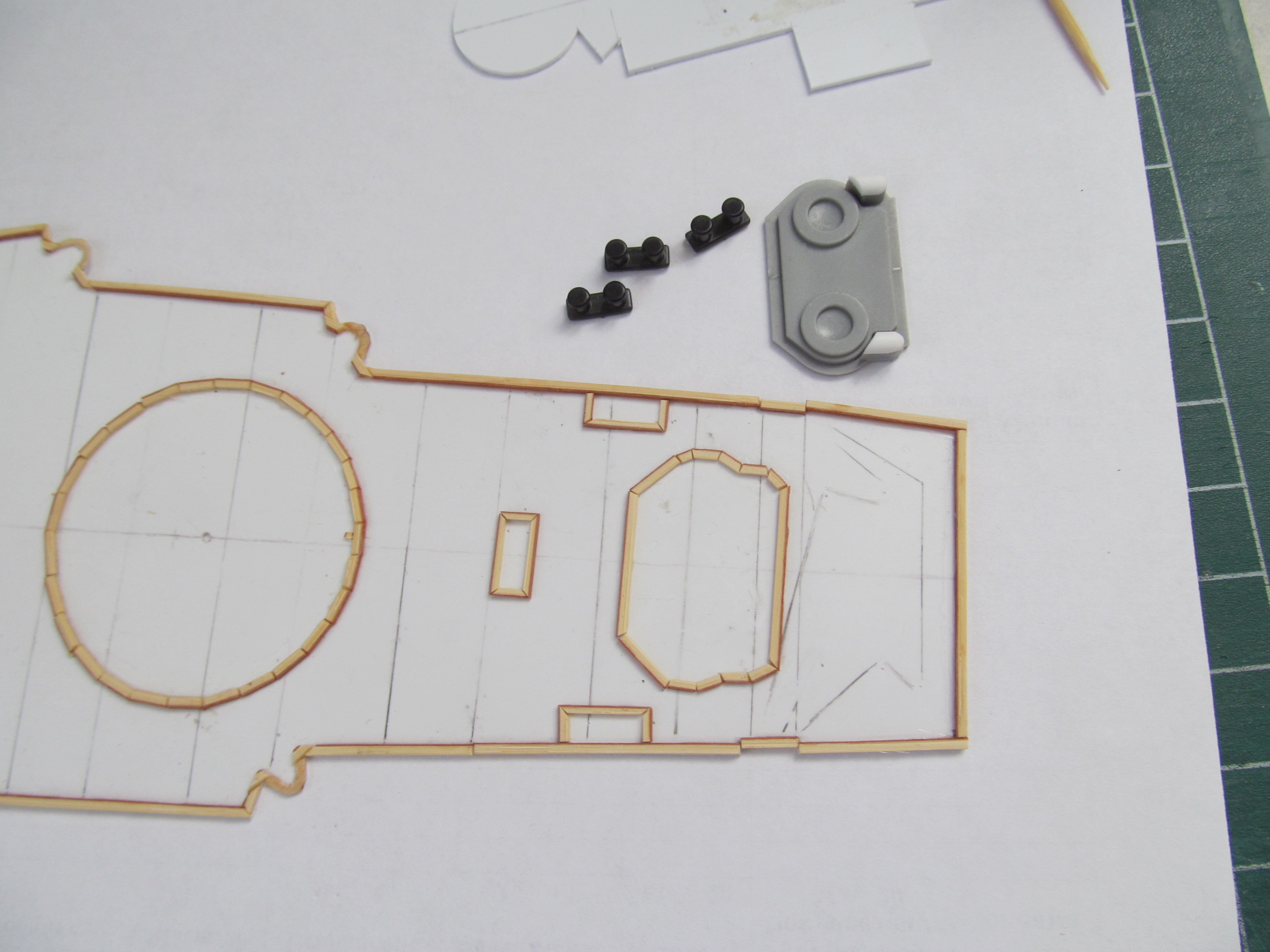

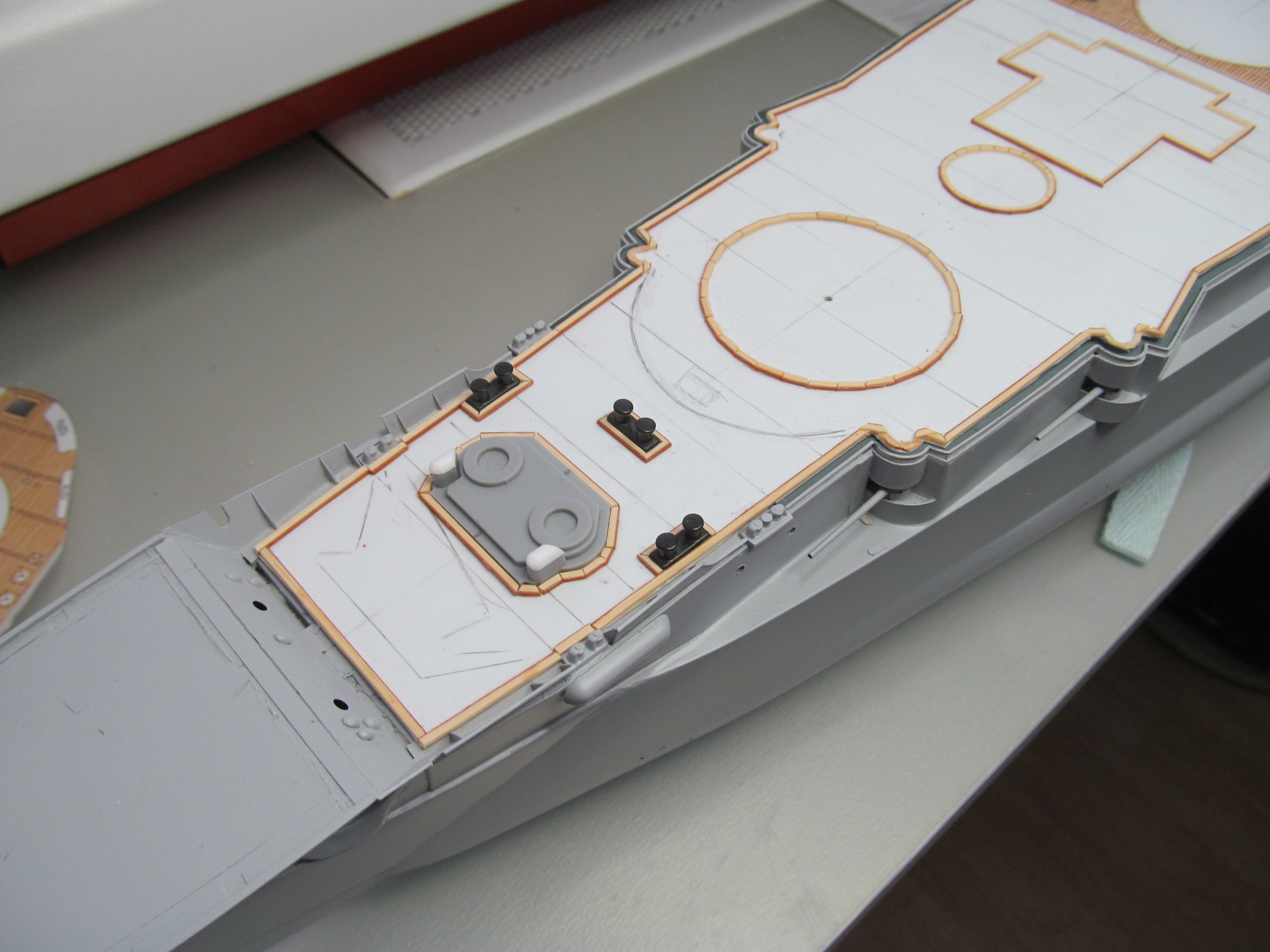

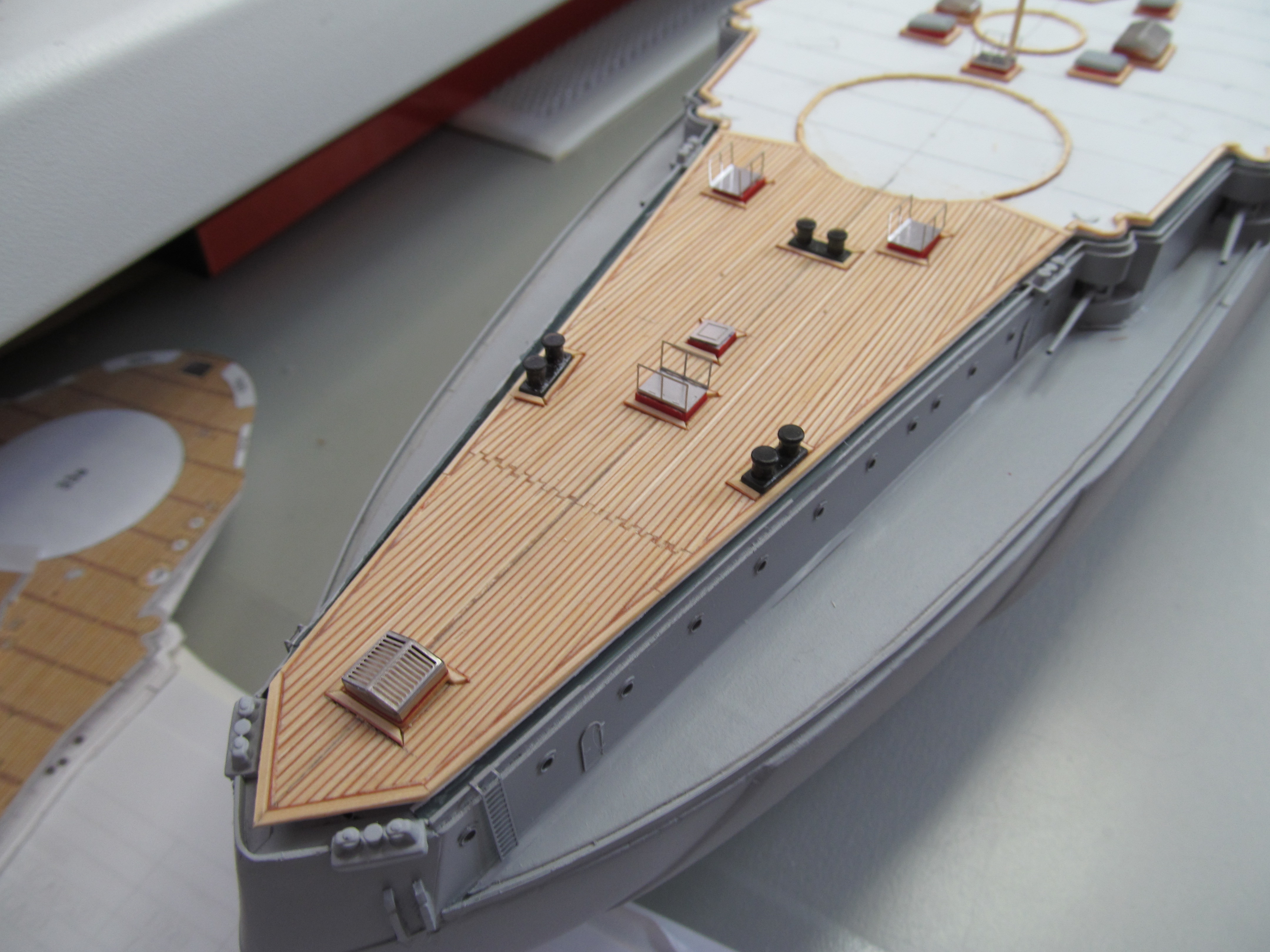

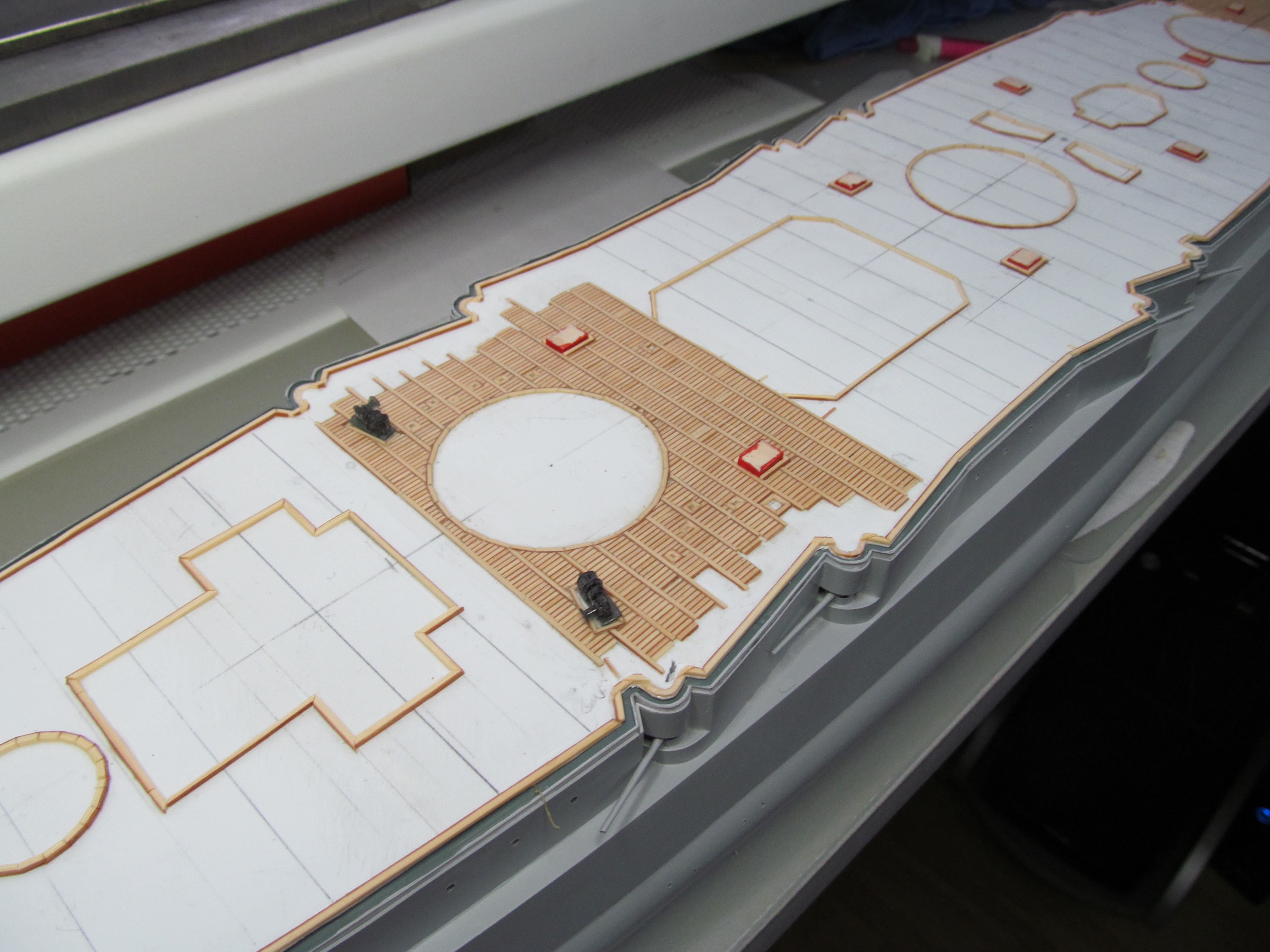

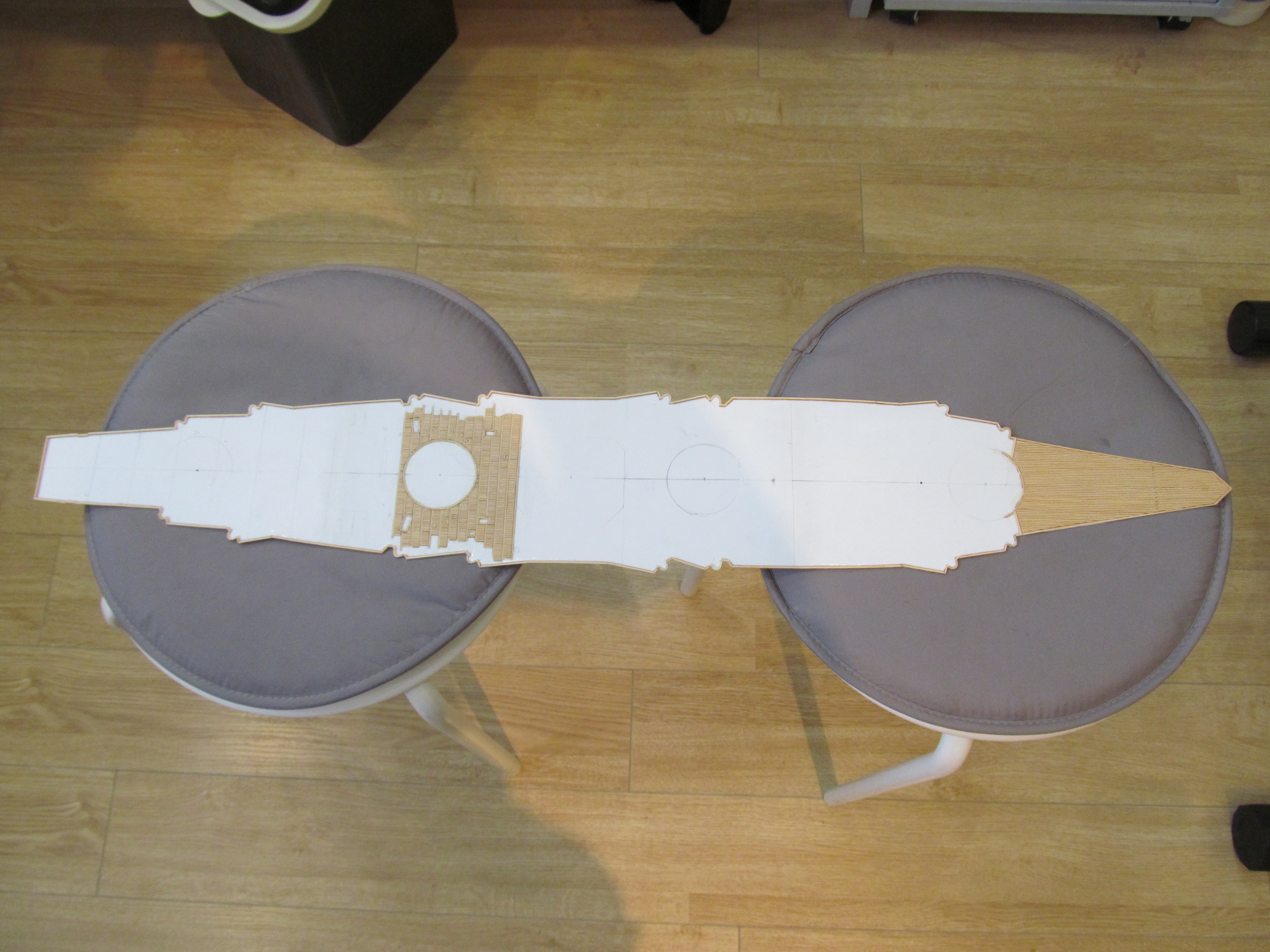

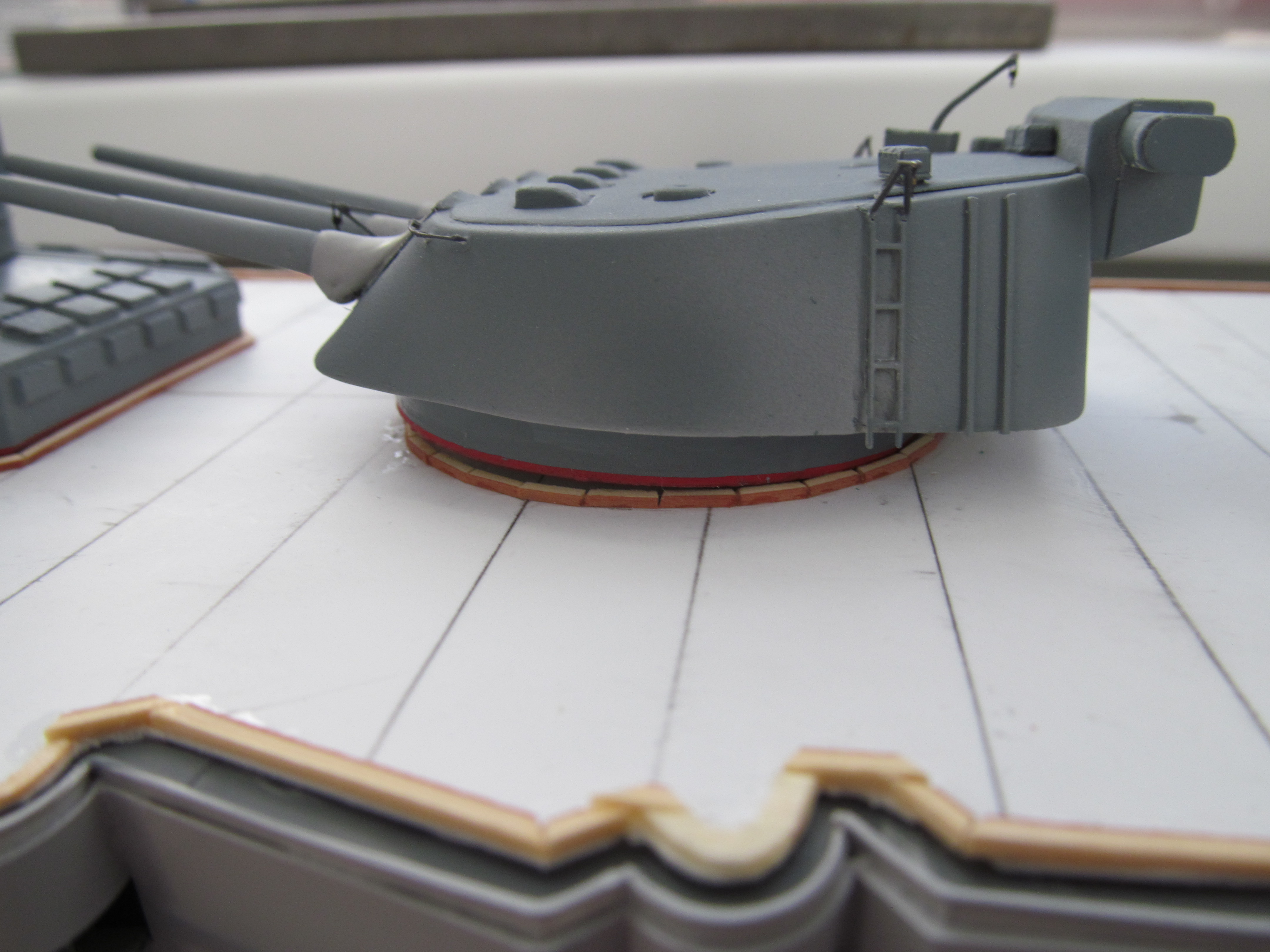

Сообщение Алексей Севастополь » 24 сен 2020, 09:14
Всем привет!
Сделал палубное обрамление надстроек и барбетов.
Для этого сначала пришлось изготовить шаблоны.
Ну, и примерка.

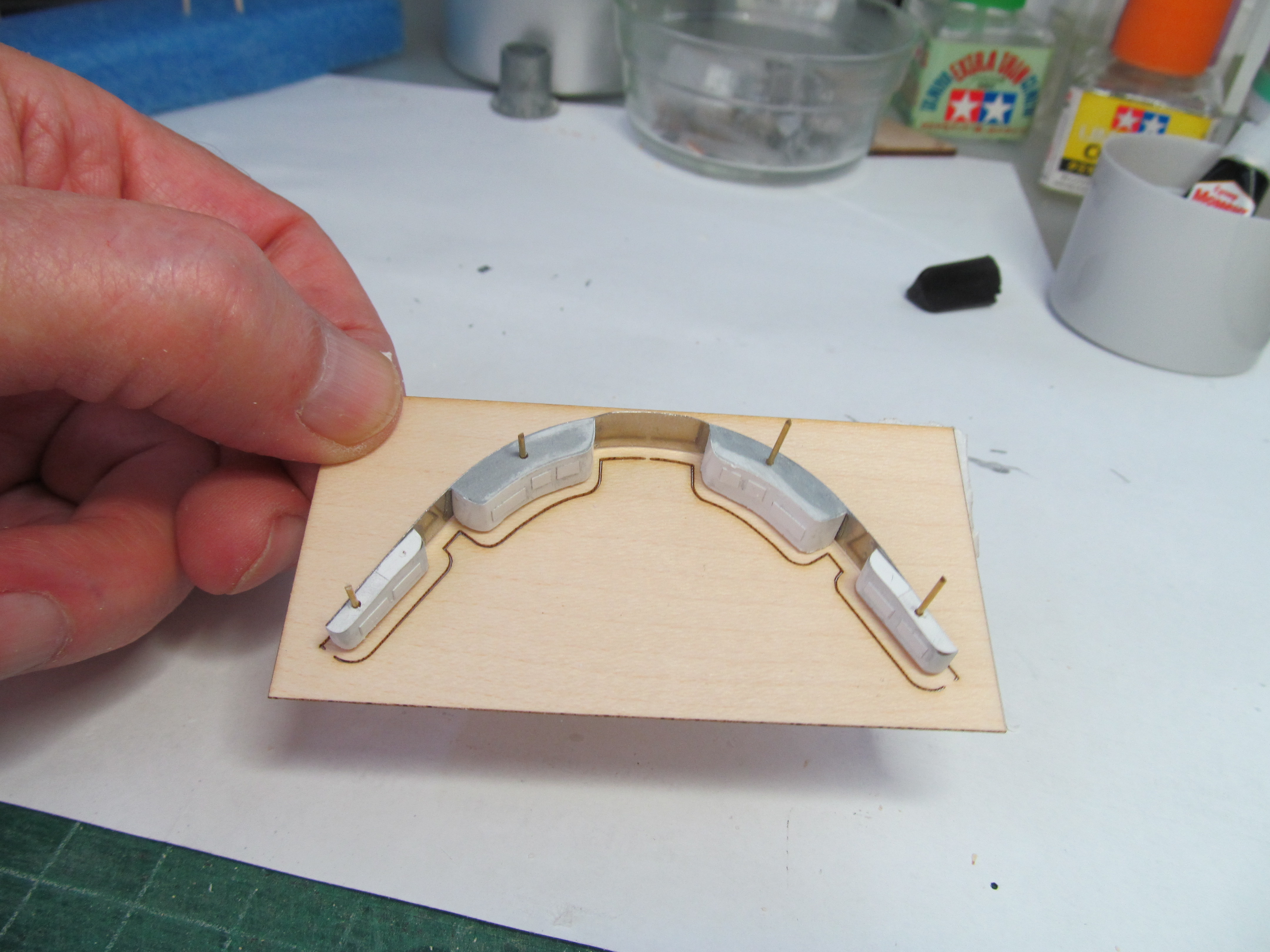

Алексей Севастополь
Сообщения: 836
Деталировка.
Алексей Севастополь
Сообщения: 836
Сообщение Алексей Севастополь » 24 сен 2020, 09:15

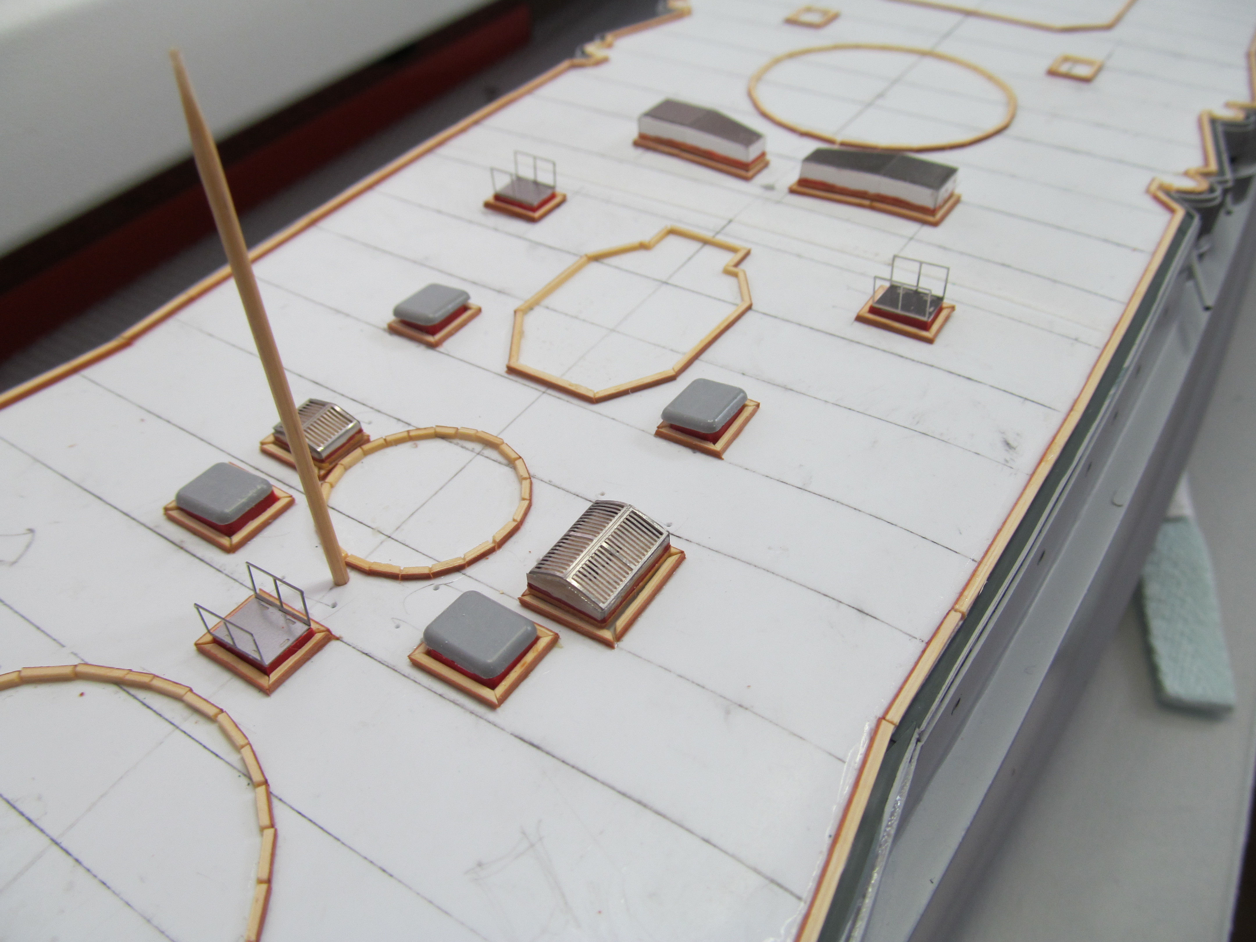

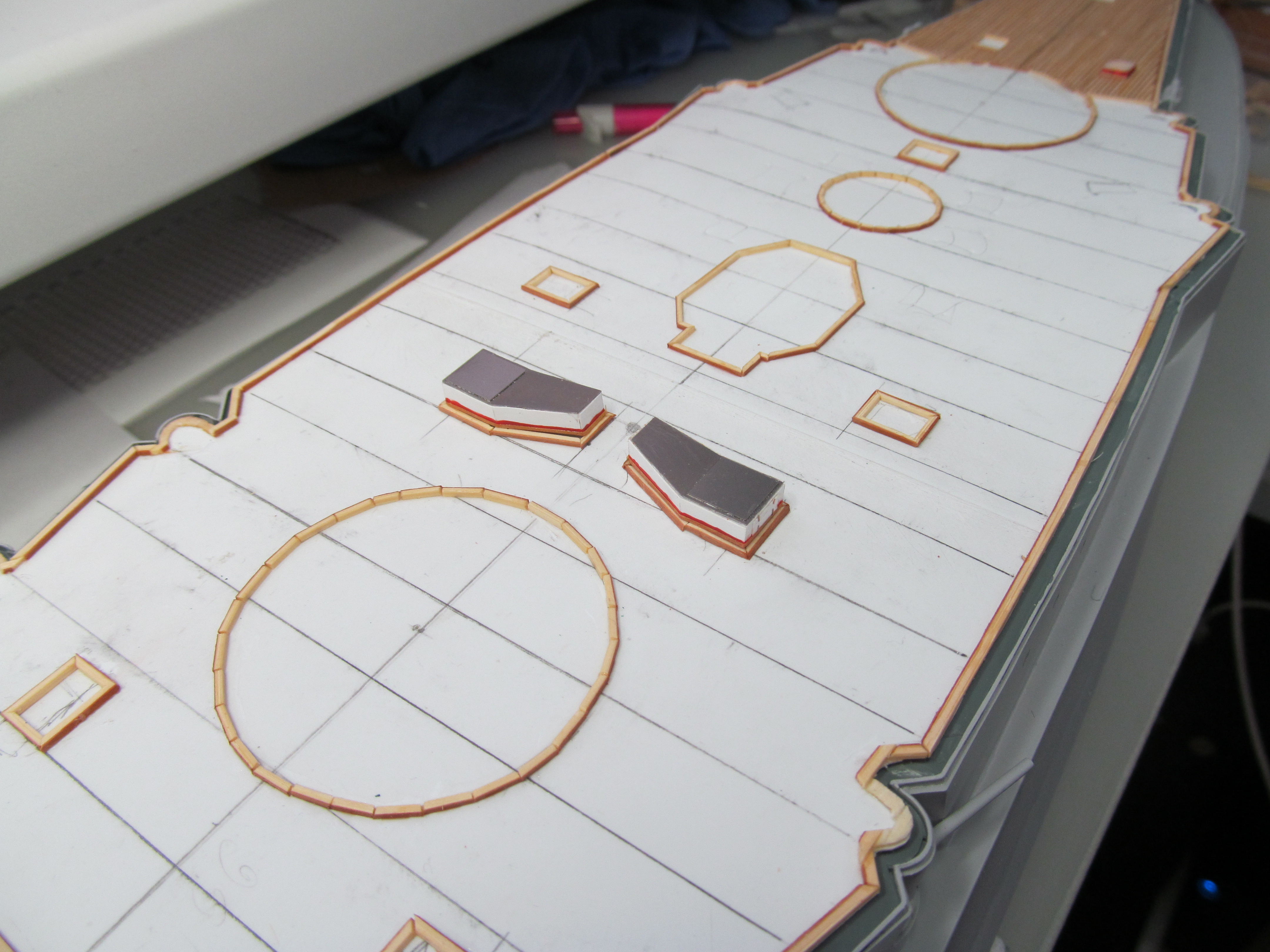

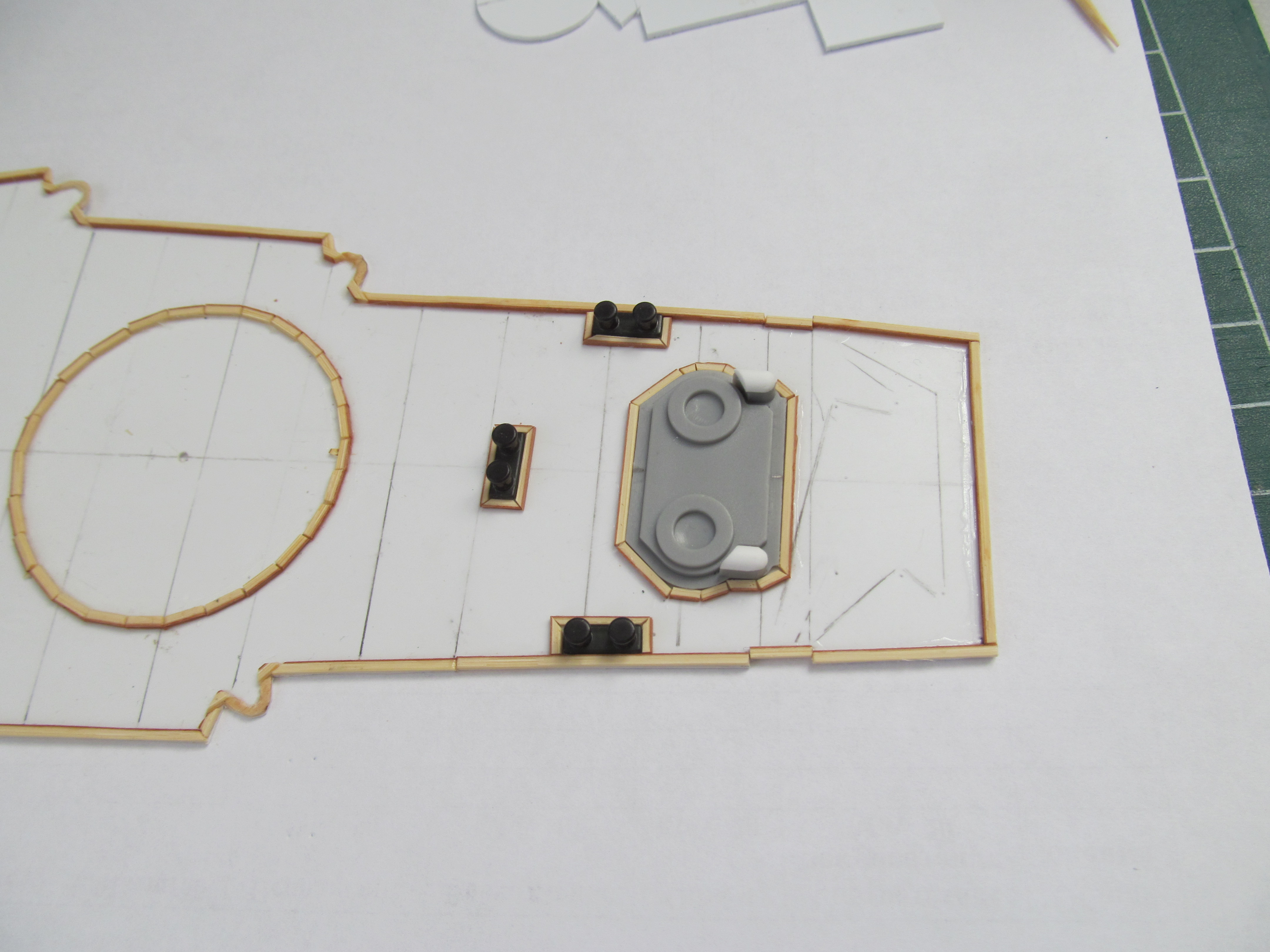

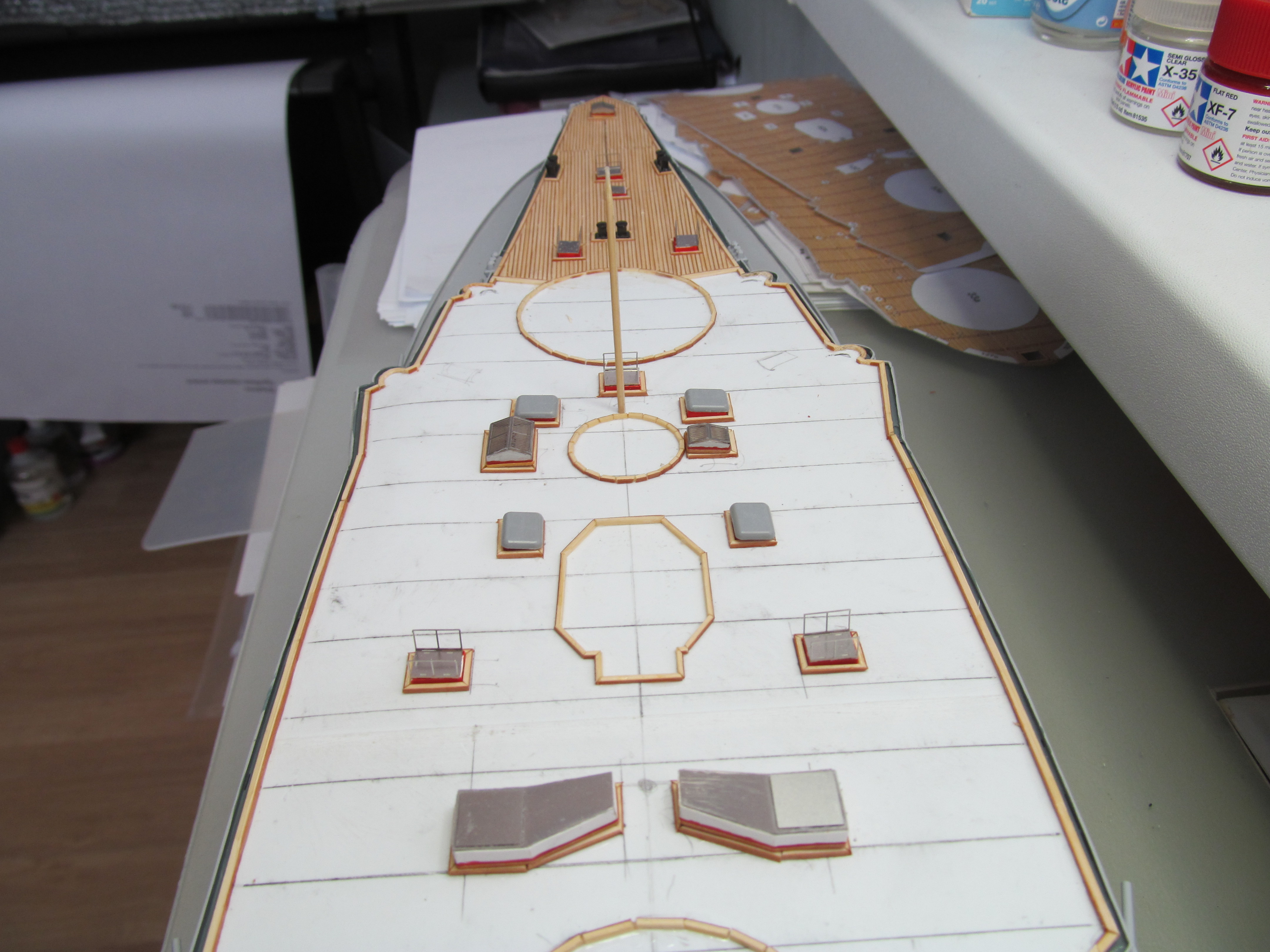

Сообщение Алексей Севастополь » 25 сен 2020, 21:42
Всем привет!
Продолжаю обрамление палубных элементов.
..... небольшое пояснение к китайским иероглифам на полубаке.
Сии линии означают проектное расположение параванных цепей, а в местах их пересечения на палубе будут установлены обводящие ролики (коими я уже давно запасся)

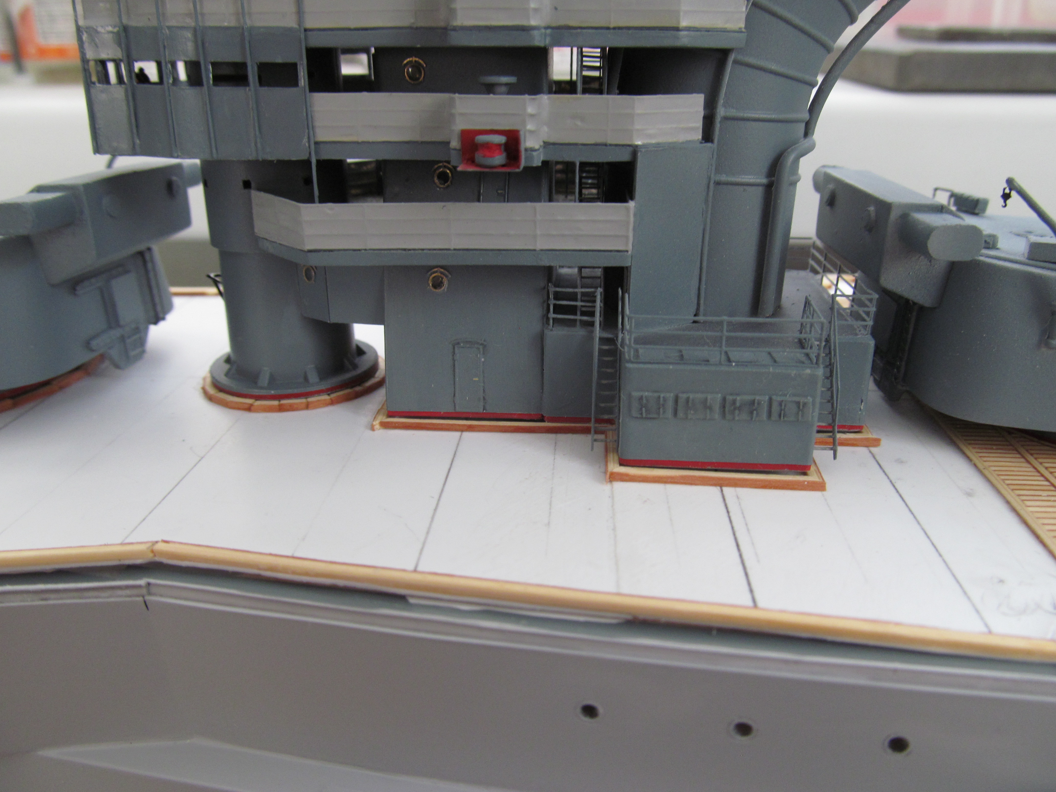

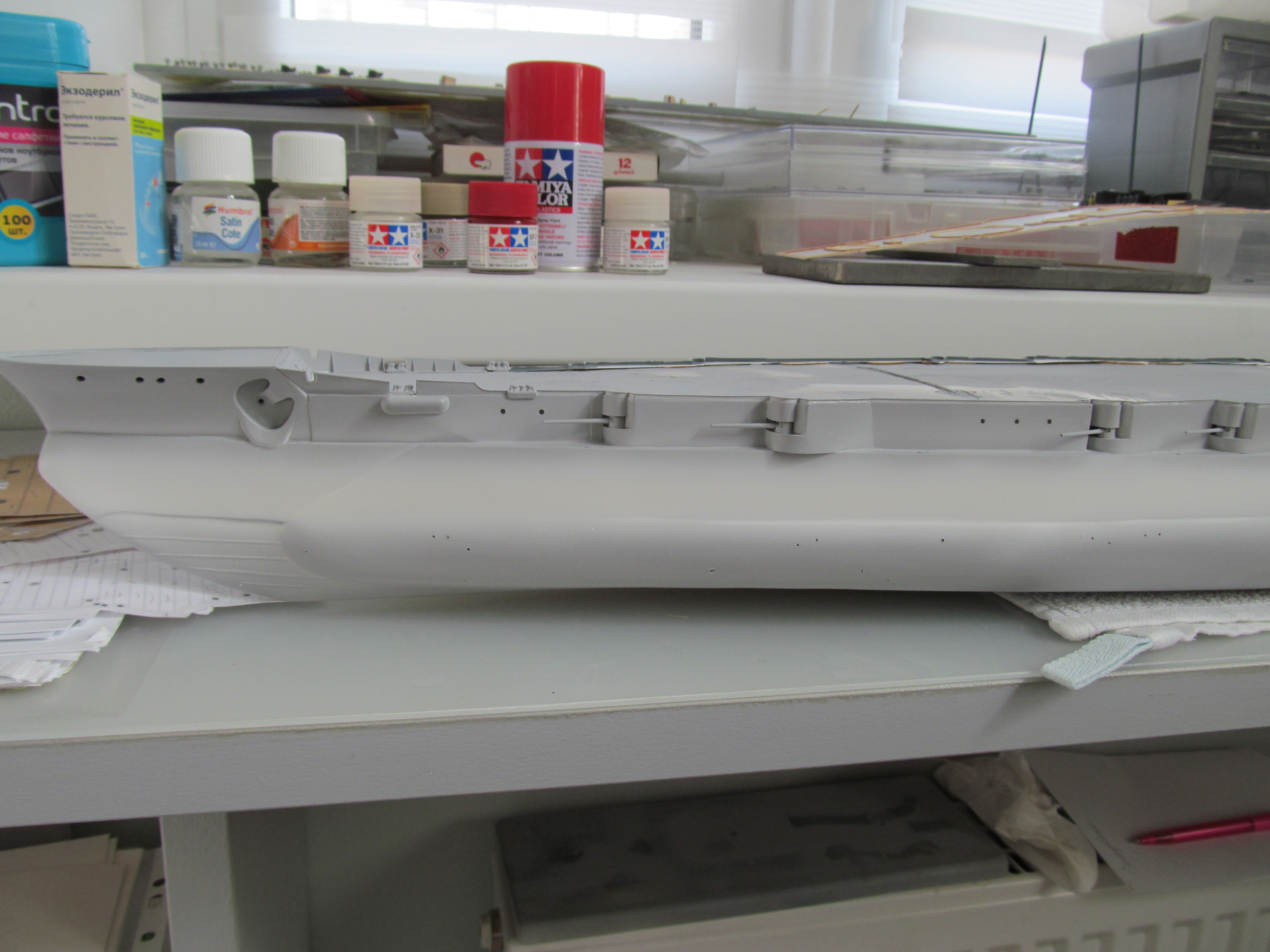

Сообщение Алексей Севастополь » 26 сен 2020, 13:40
Всем привет!
Продолжаю обвязку палубных элементов.

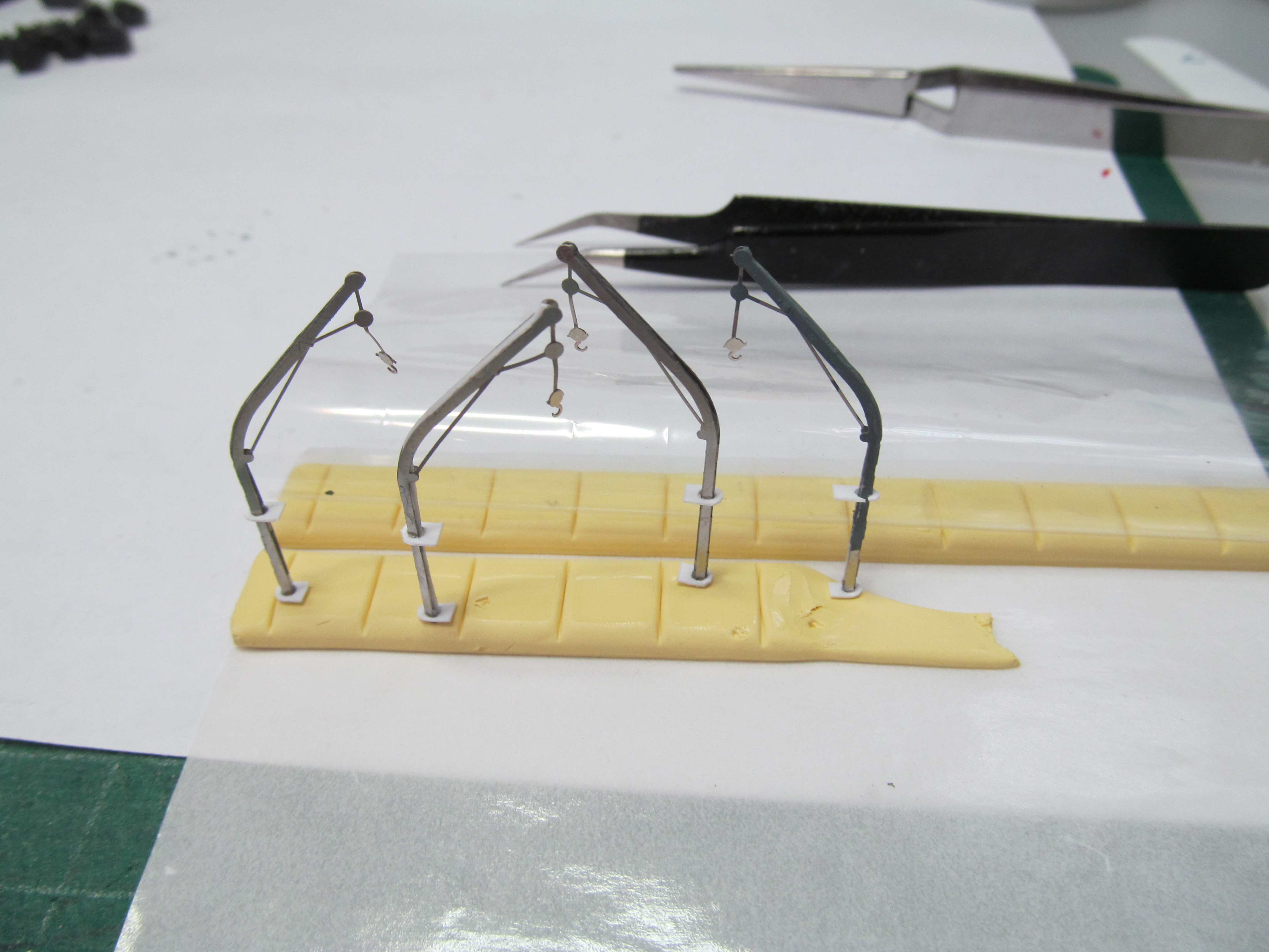

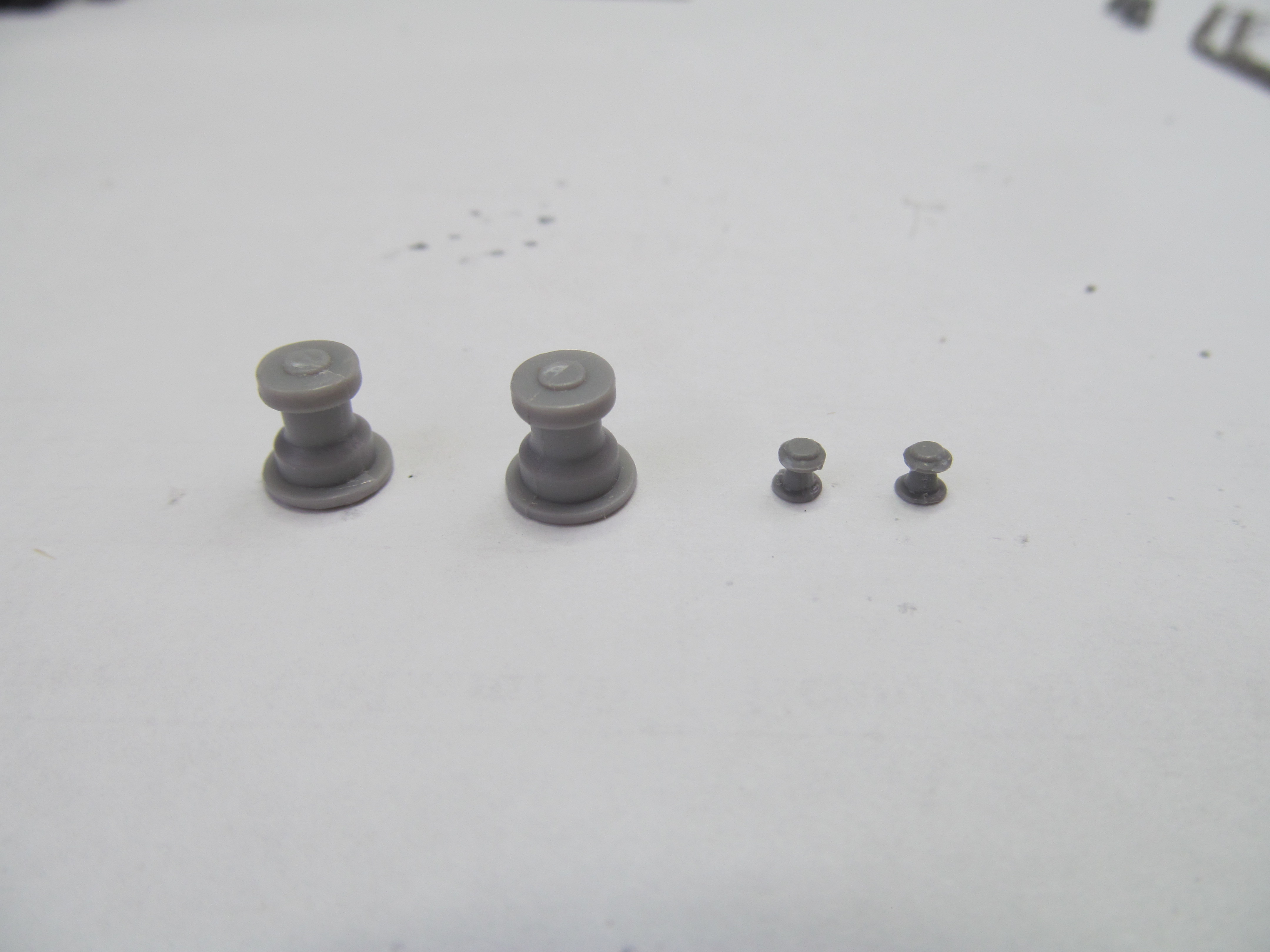

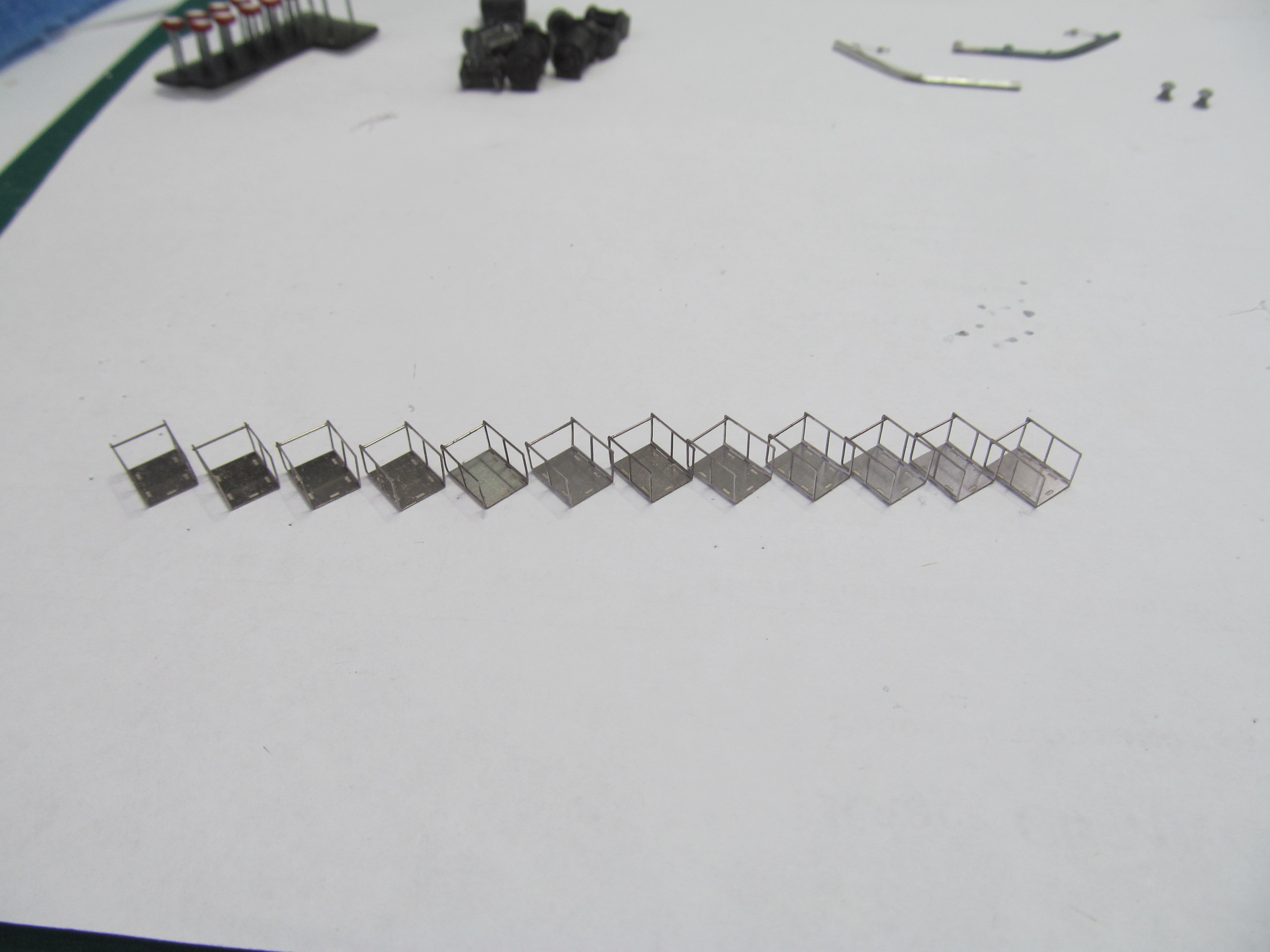

Сообщение Алексей Севастополь » 28 сен 2020, 15:45

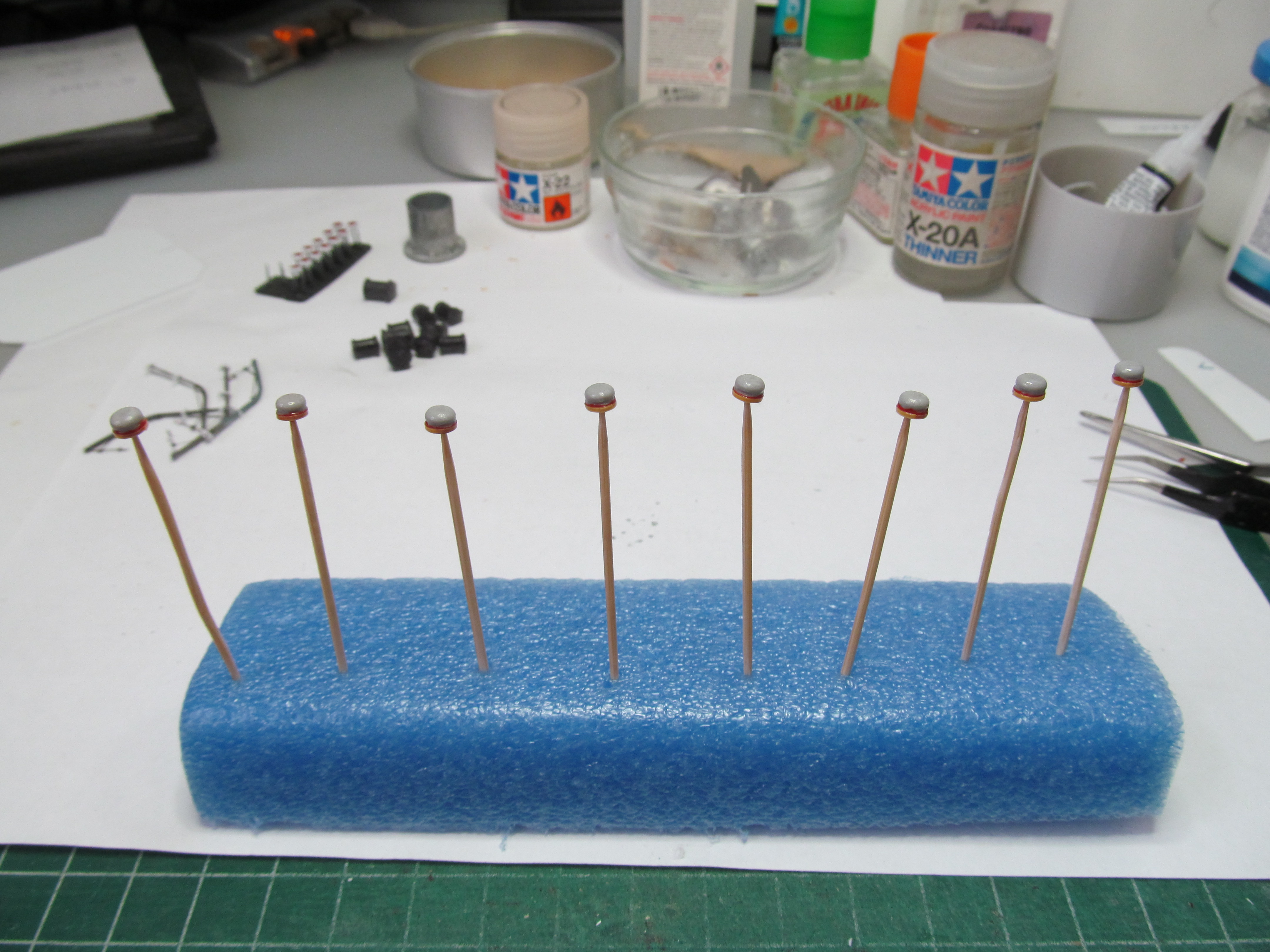

Всем привет!
Продолжаю работать с палубной мелочёвкой.
Шпиль для проводки параванных цепей в районе второй дымовой трубы сделал свой и в масштабе.
Алексей Севастополь
Сообщения: 836

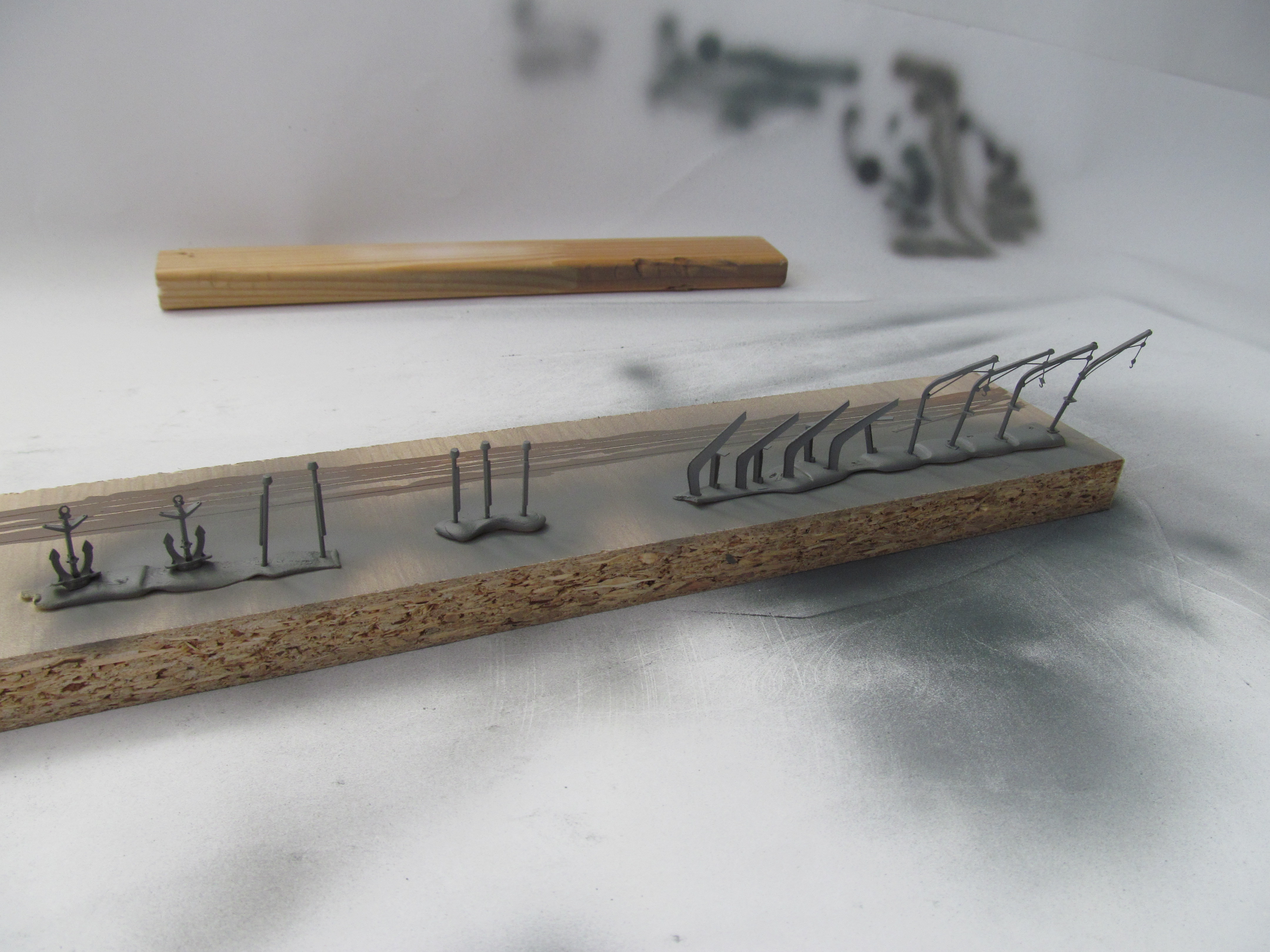

Сообщение Алексей Севастополь » 28 сен 2020, 15:47

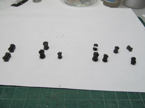

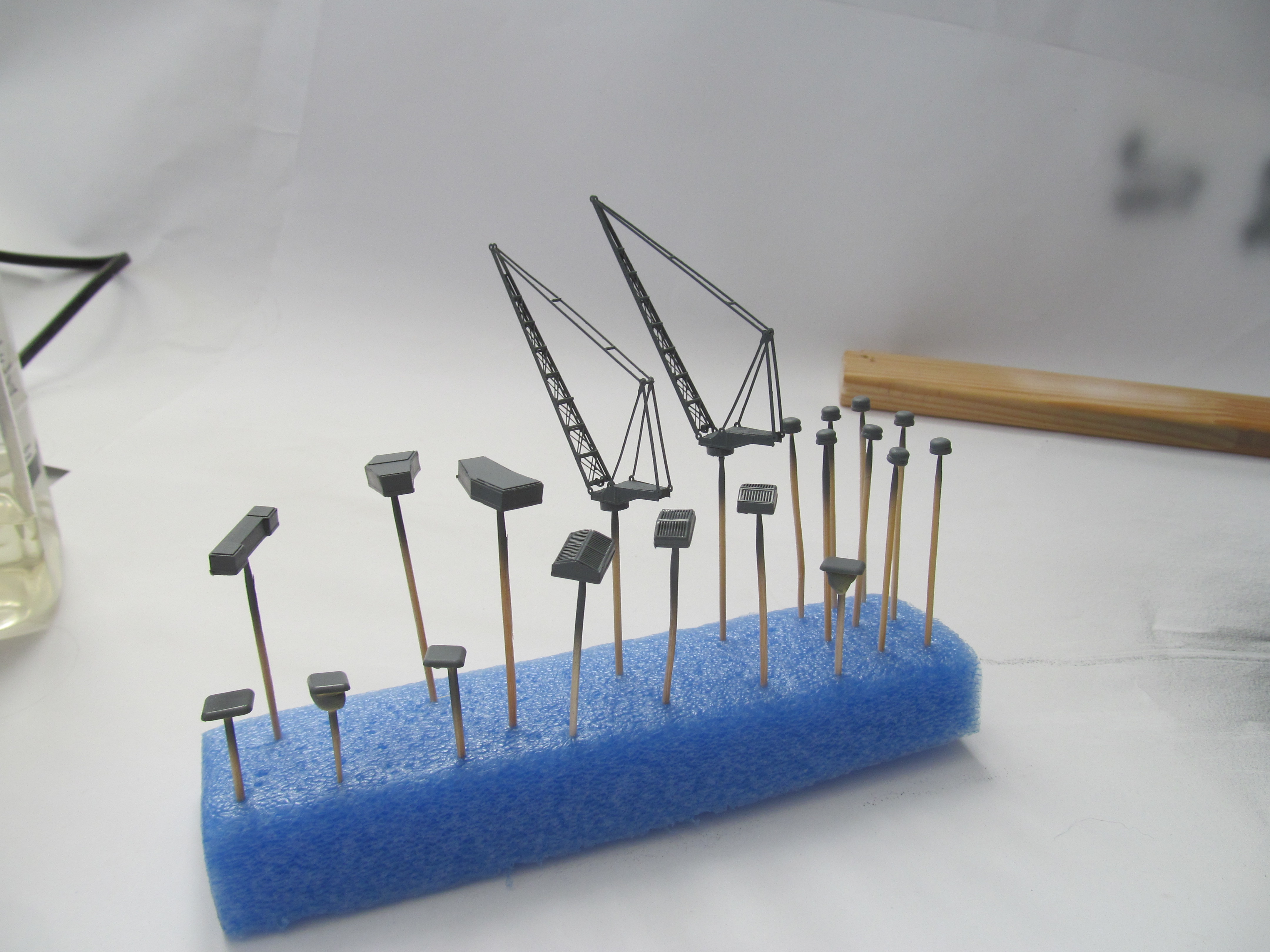

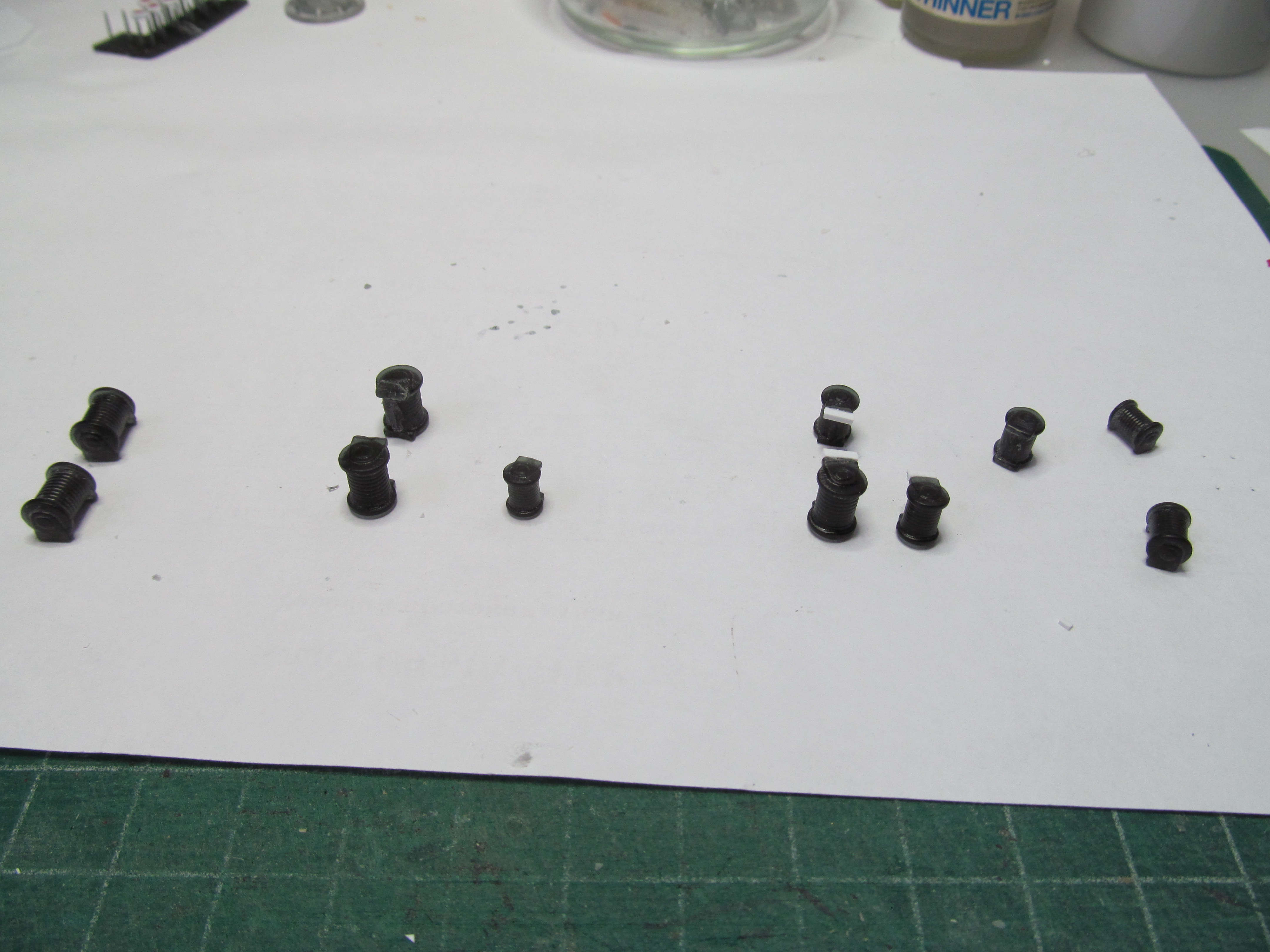

"Лапки" со шлюп-балок срезал и постарался сделать нормальное поворотное их опирание на борта.
Бронеколпаки и вьюшки.

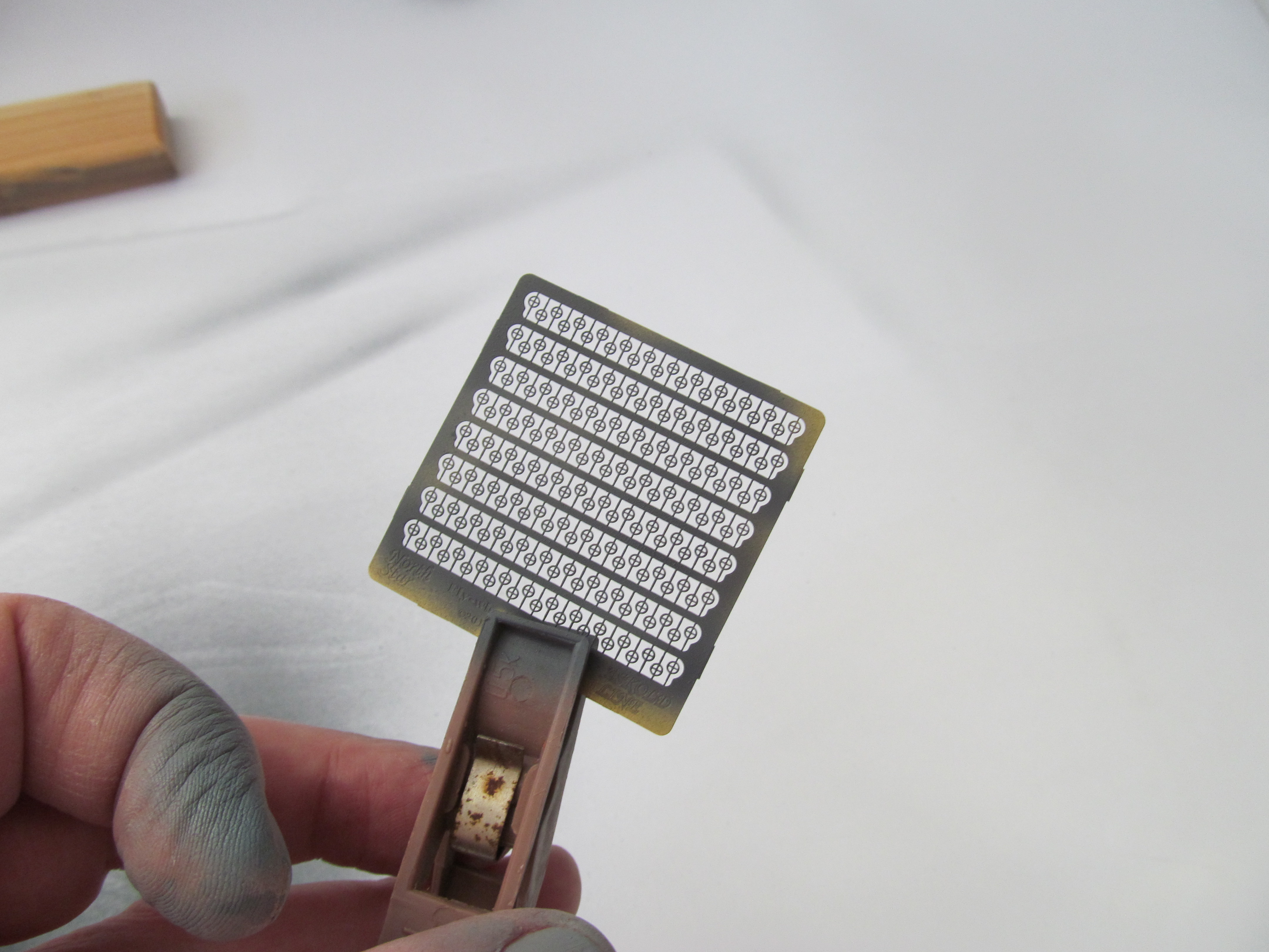

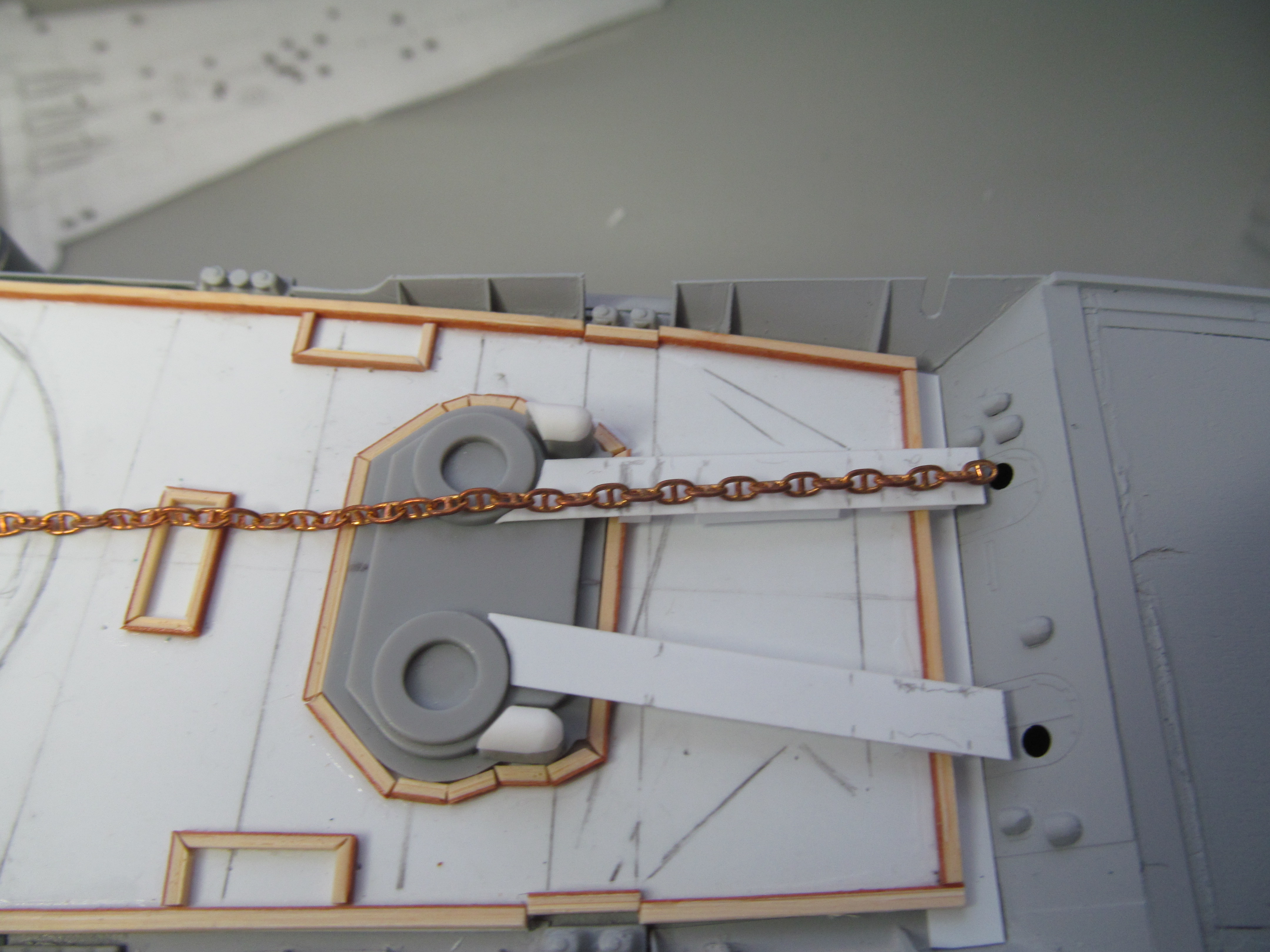

Сообщение Алексей Севастополь » 02 окт 2020, 13:50
Всем привет!
Продолжаем собирать модель.
Переделал дорожки по якорные цепи и примерил саму якорную цепь.

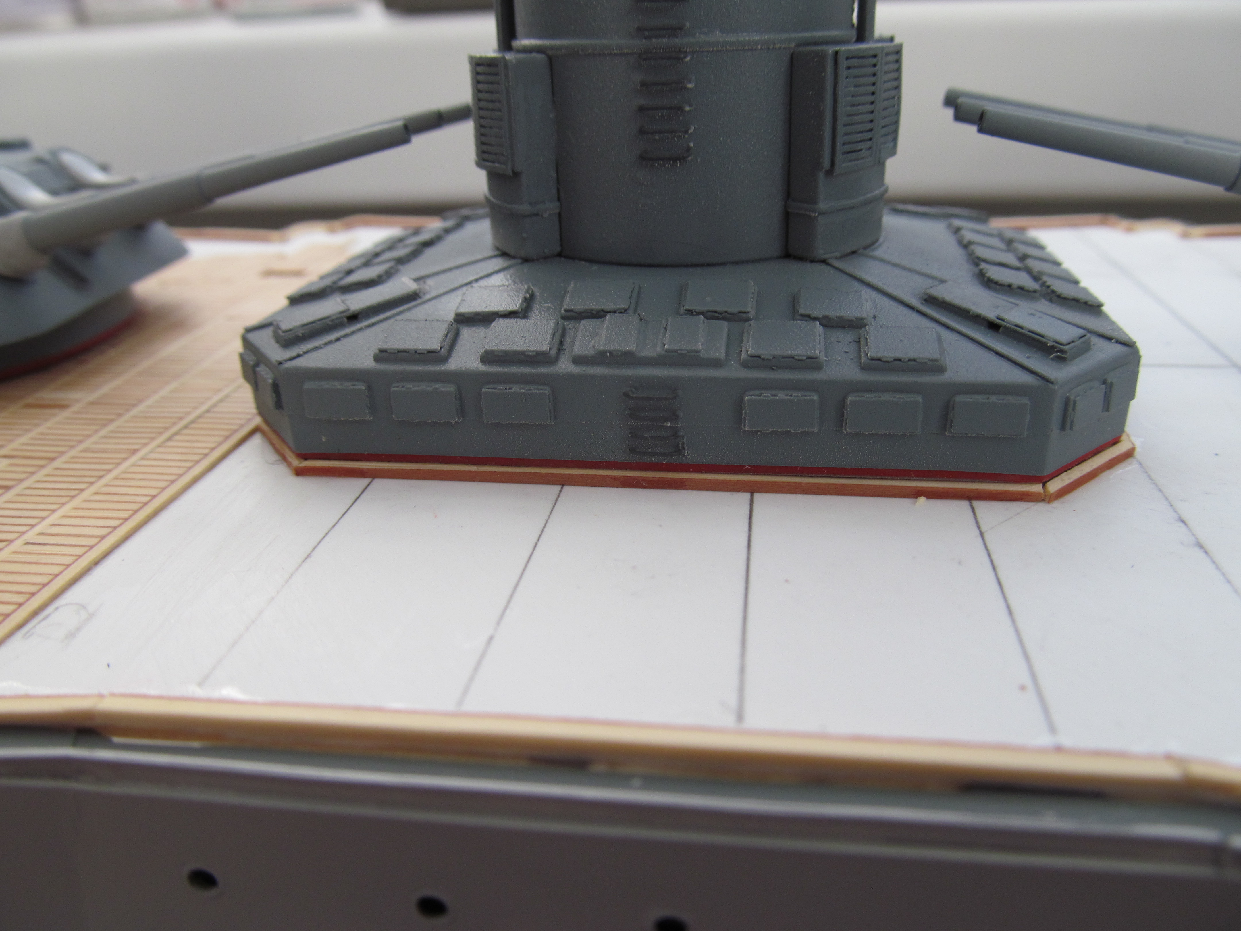

Сообщение Алексей Севастополь » 02 окт 2020, 13:51

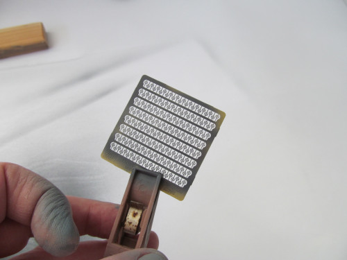

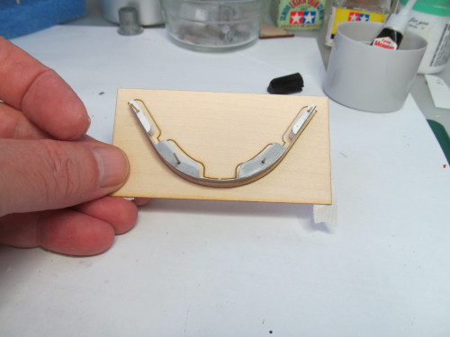

Сегодня получил заказанную заранее лазерную резку для обрамления палубы у волнолома.
Алексей Севастополь
Сообщения: 836

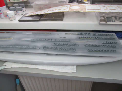

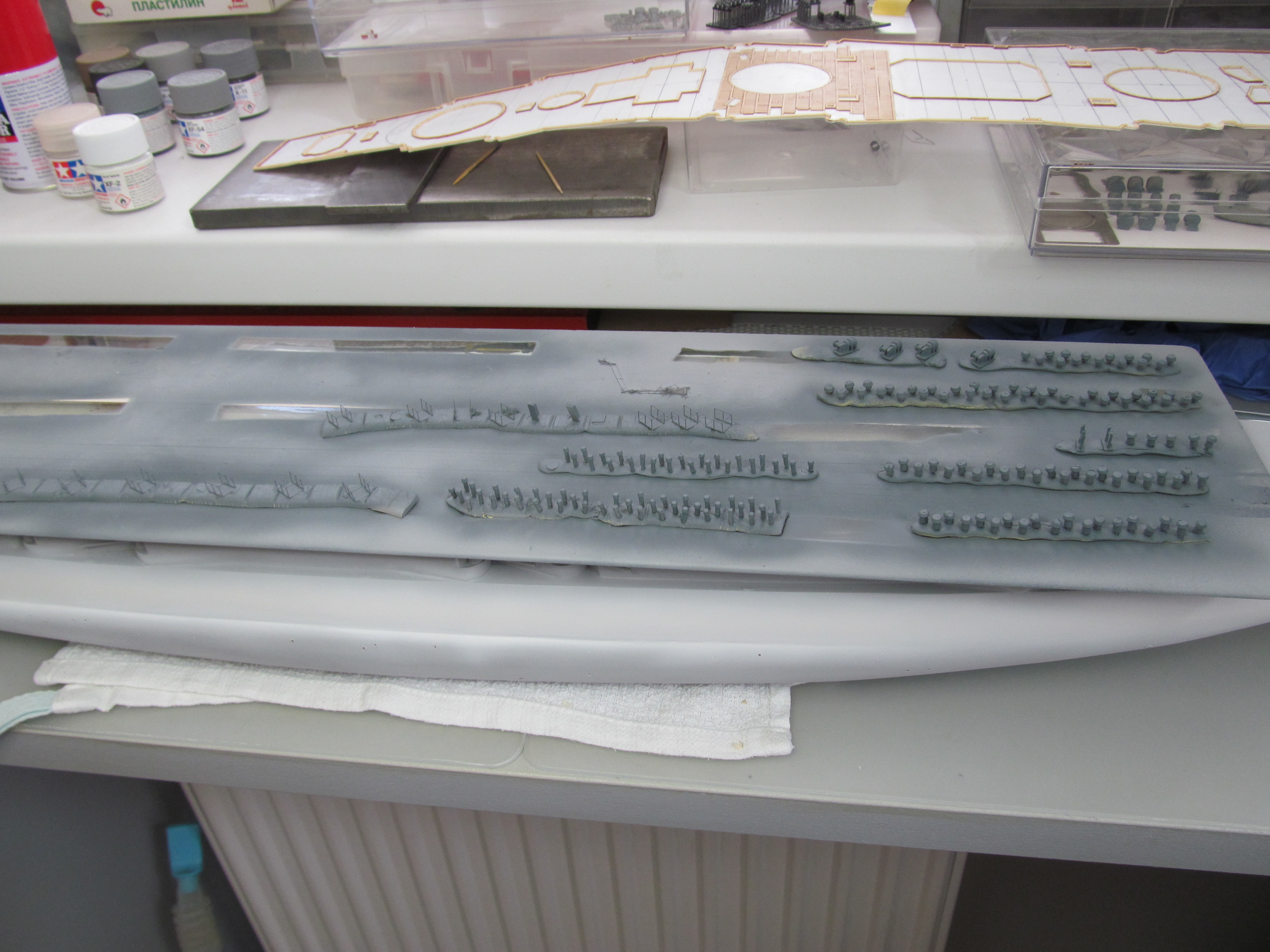

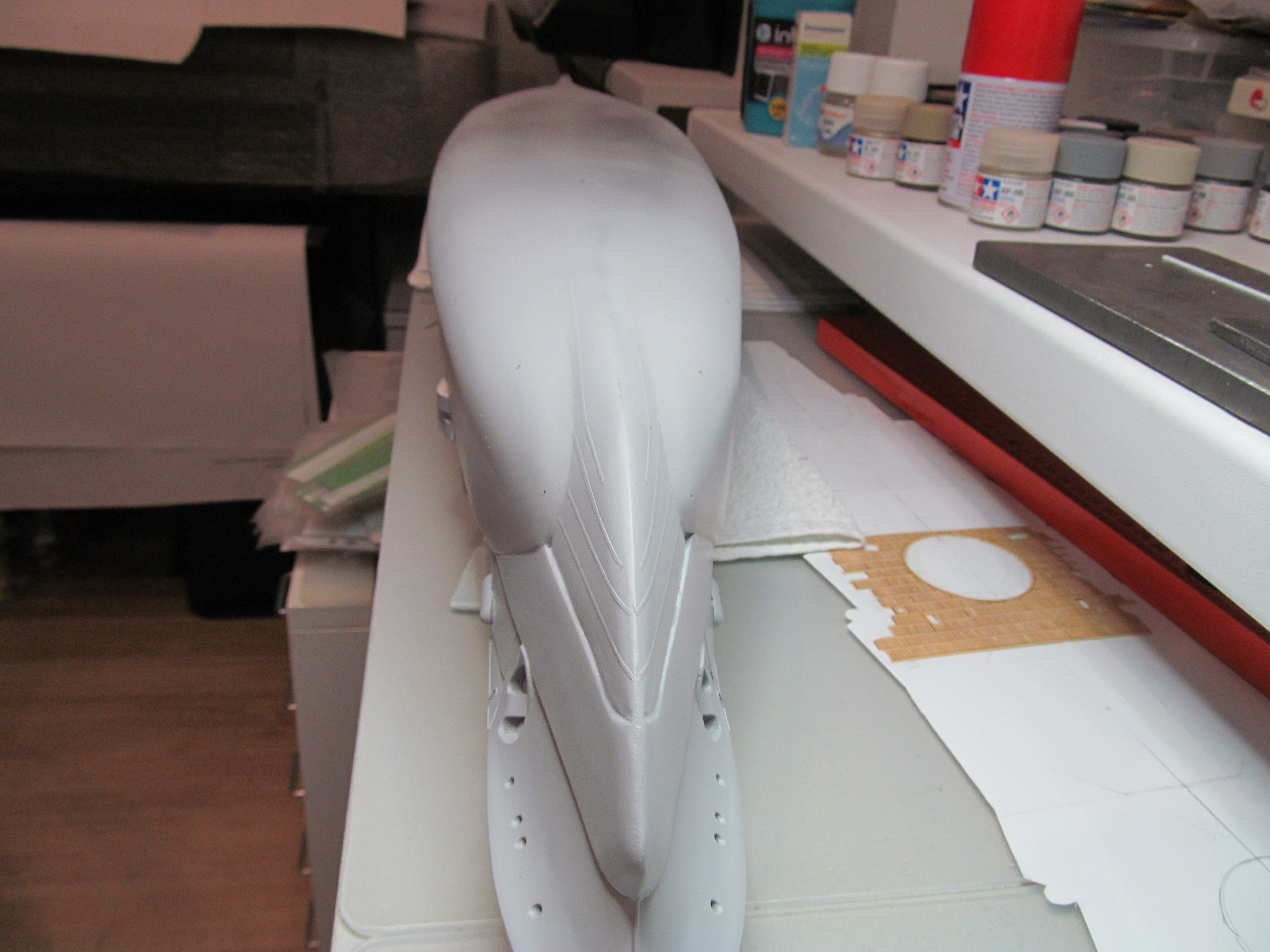

Сообщение Алексей Севастополь » 02 окт 2020, 13:53
Подготовил белое основание под ватерлинию.

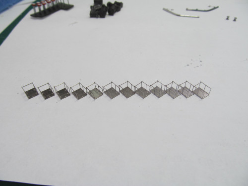

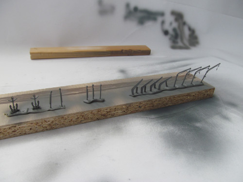

И начал красить палубные конструкции в цвет Tamiya XF-66 (как и все остальные ранее покрашенные надстройки)
Алексей Севастополь
Сообщения: 836

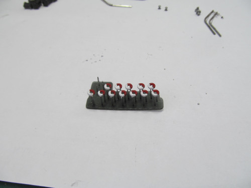

Сообщение Алексей Севастополь » 02 окт 2020, 13:57
Задрайки на вентгрибки покрасил Tamiya XF-24.
Забортные конструкции покрасил Tamiya XF-54.
Как-то так получается.

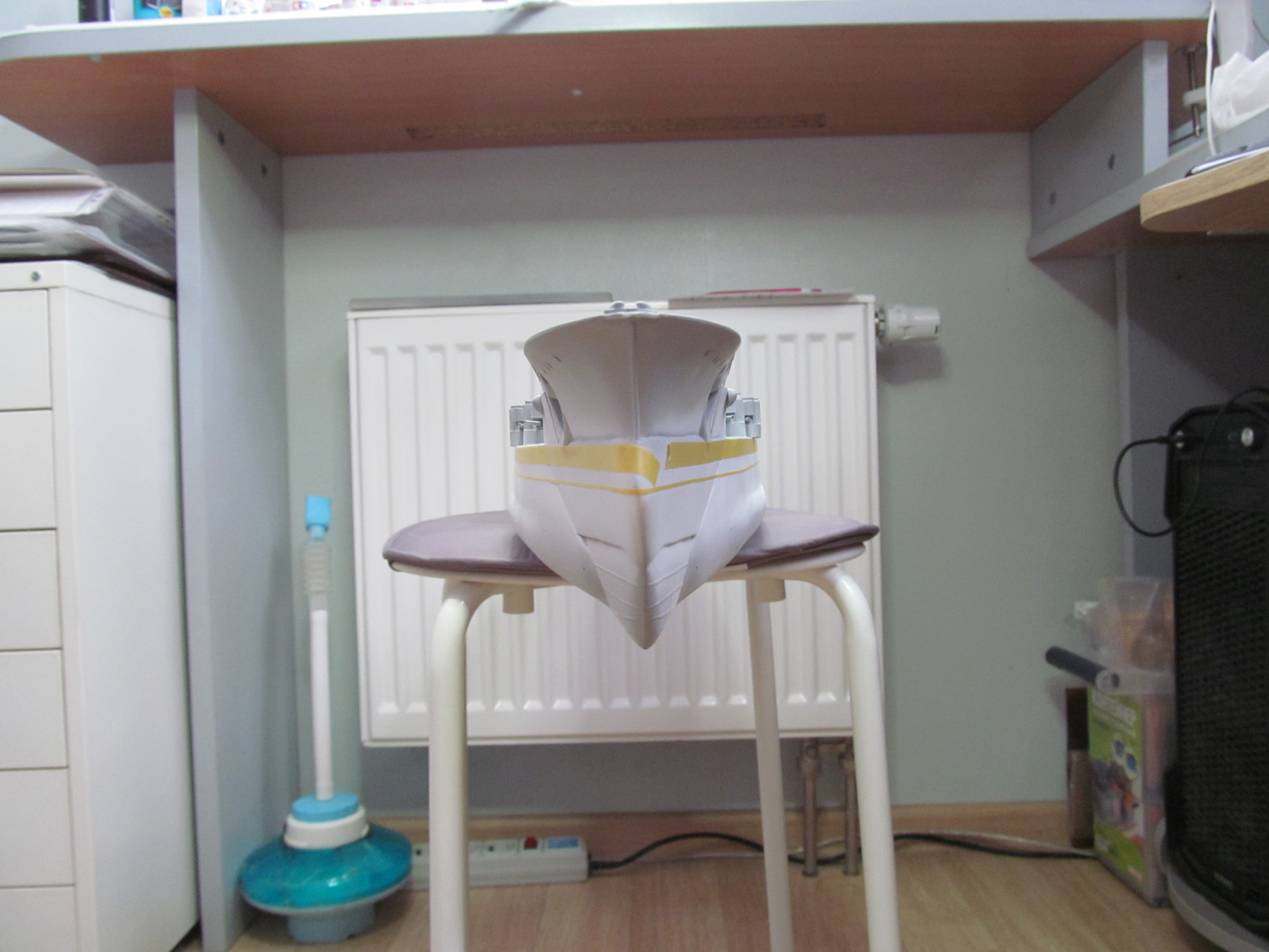

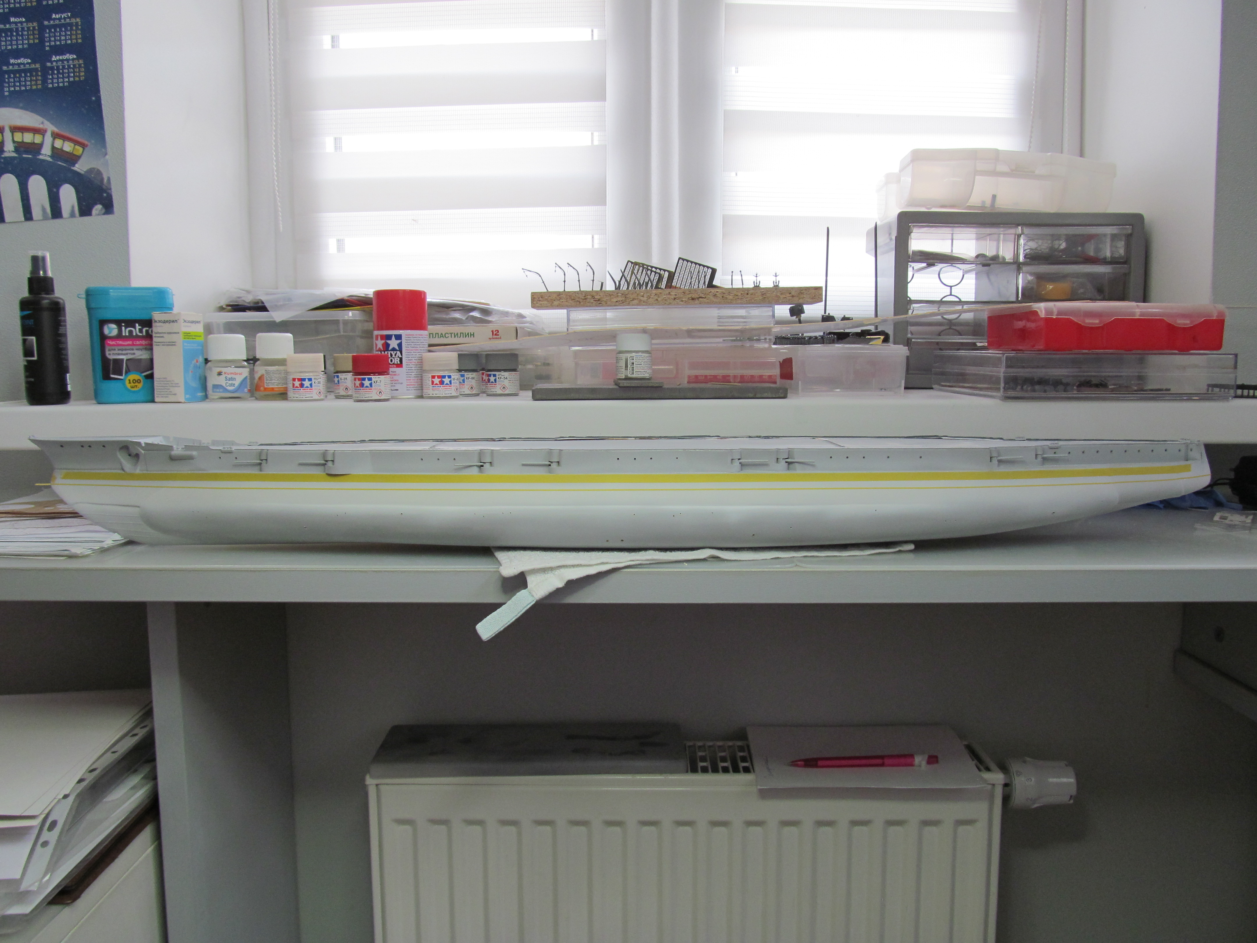

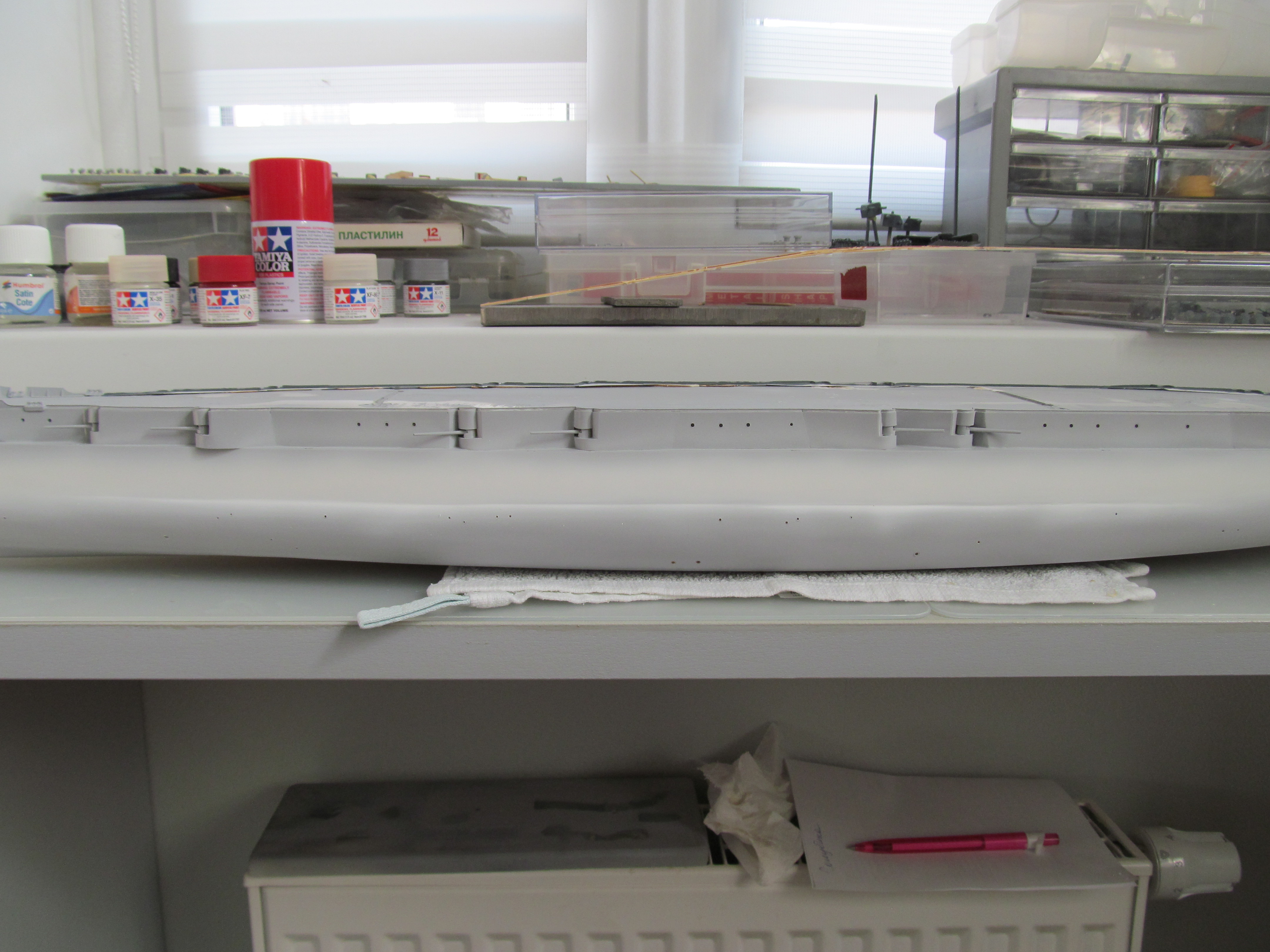

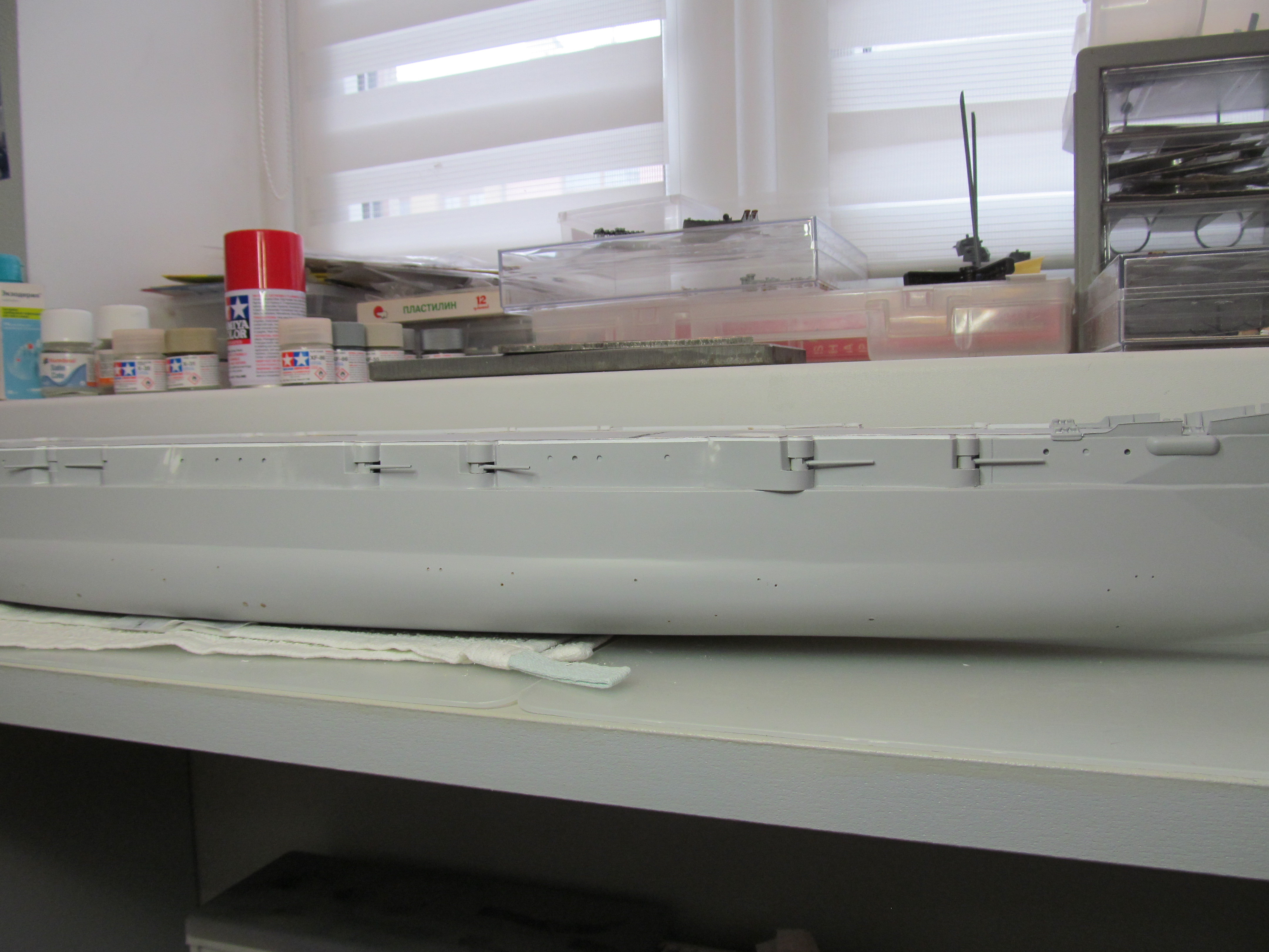

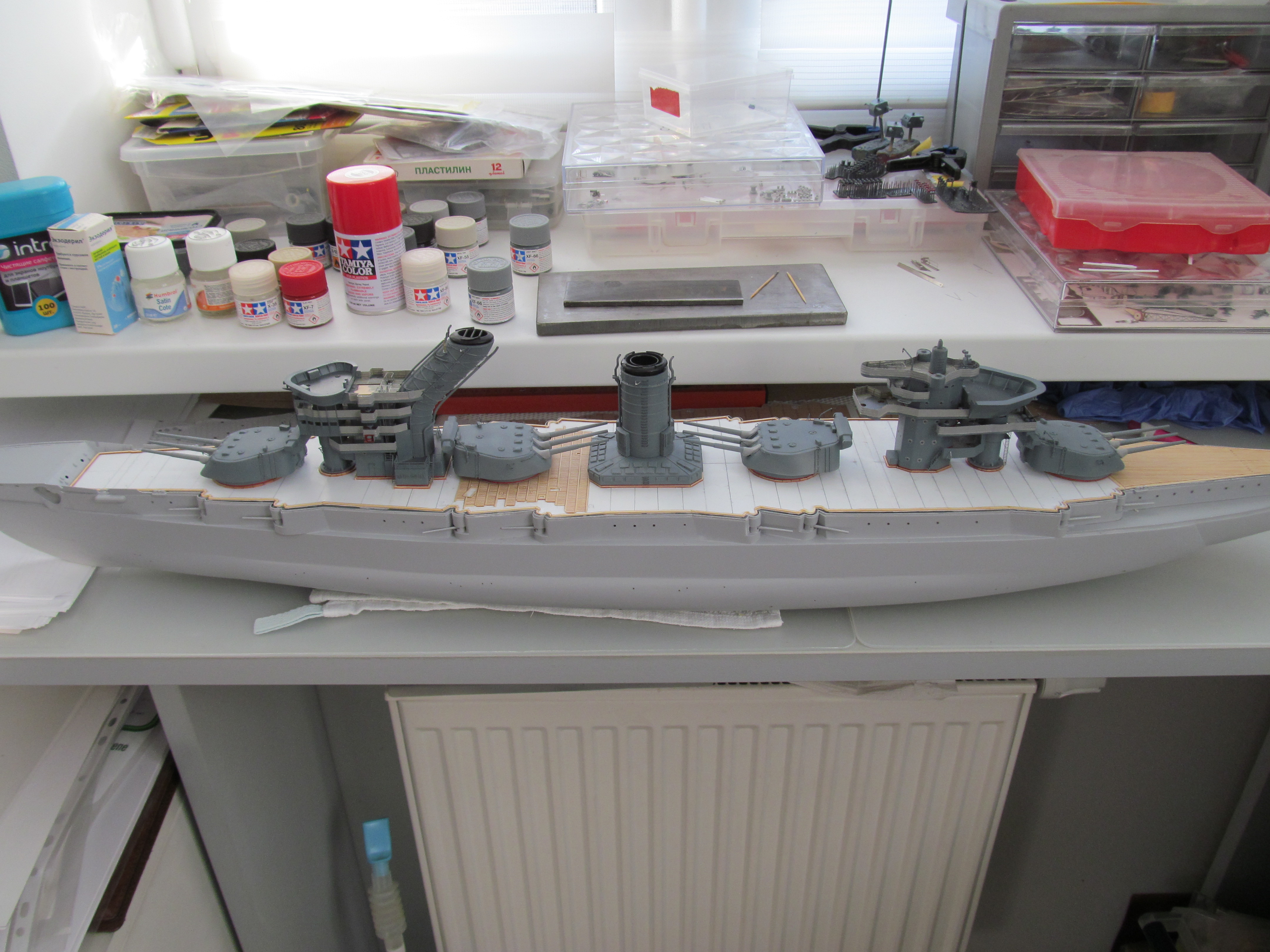

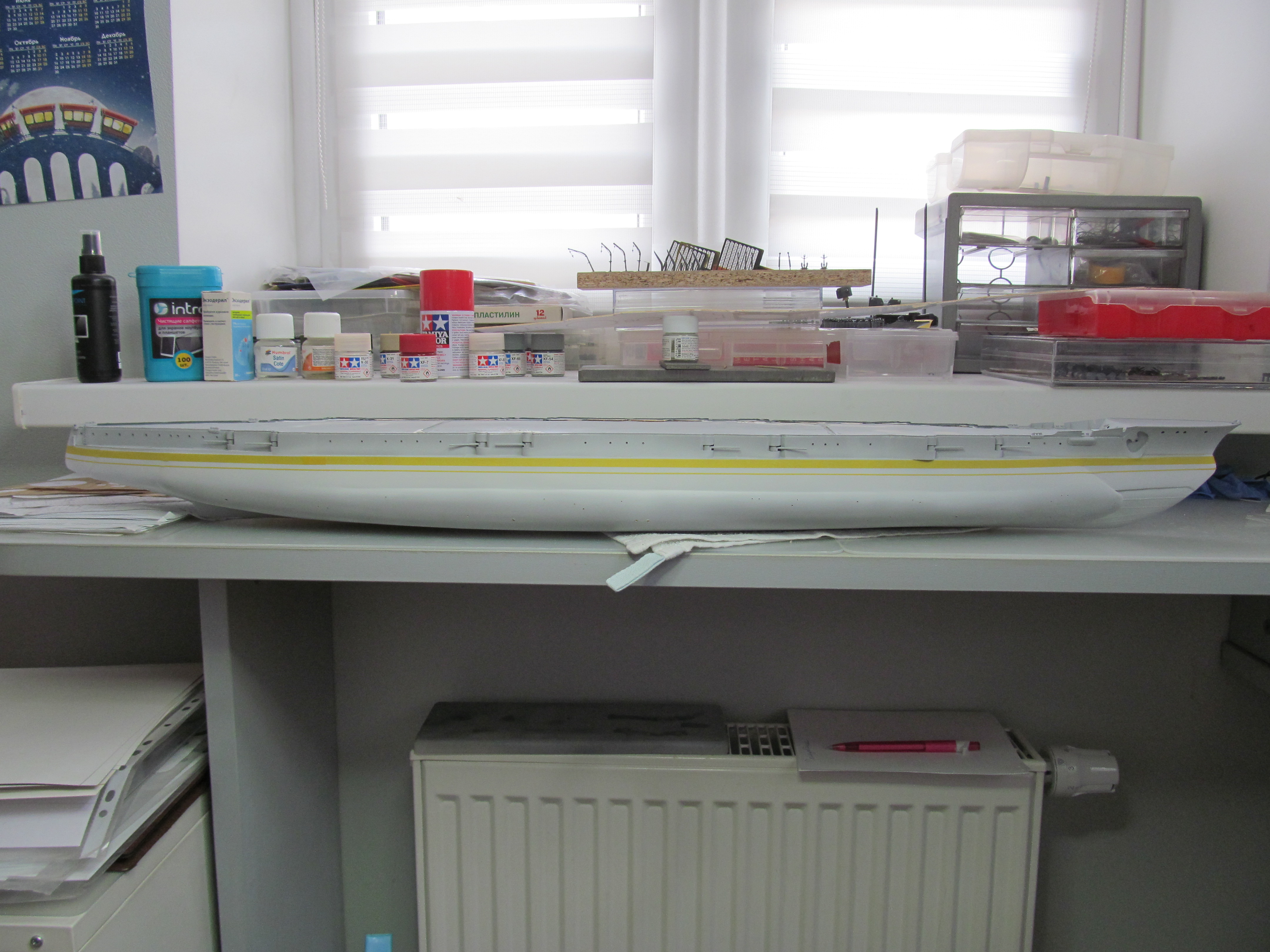

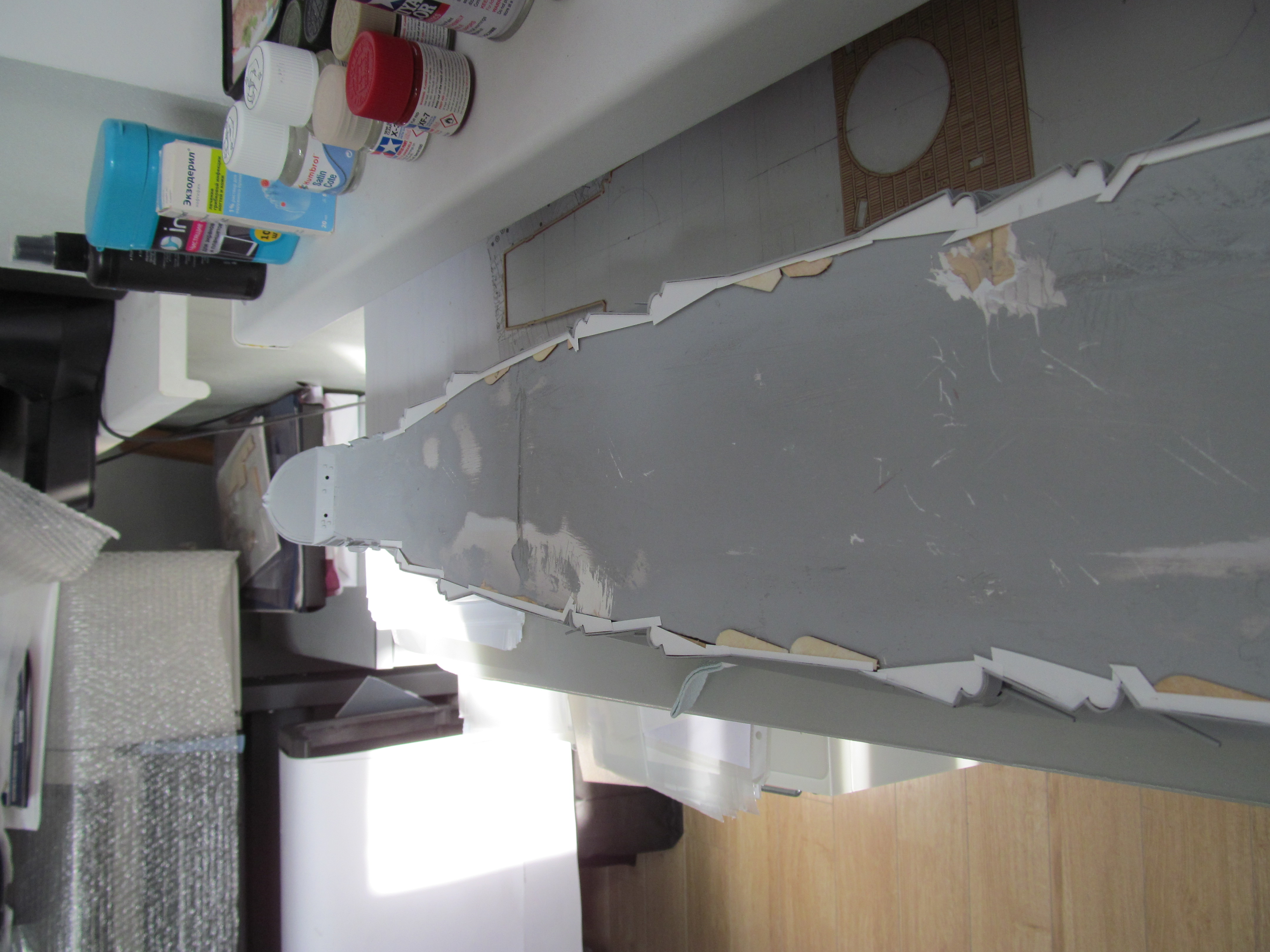

Сообщение Алексей Севастополь » 03 окт 2020, 16:28

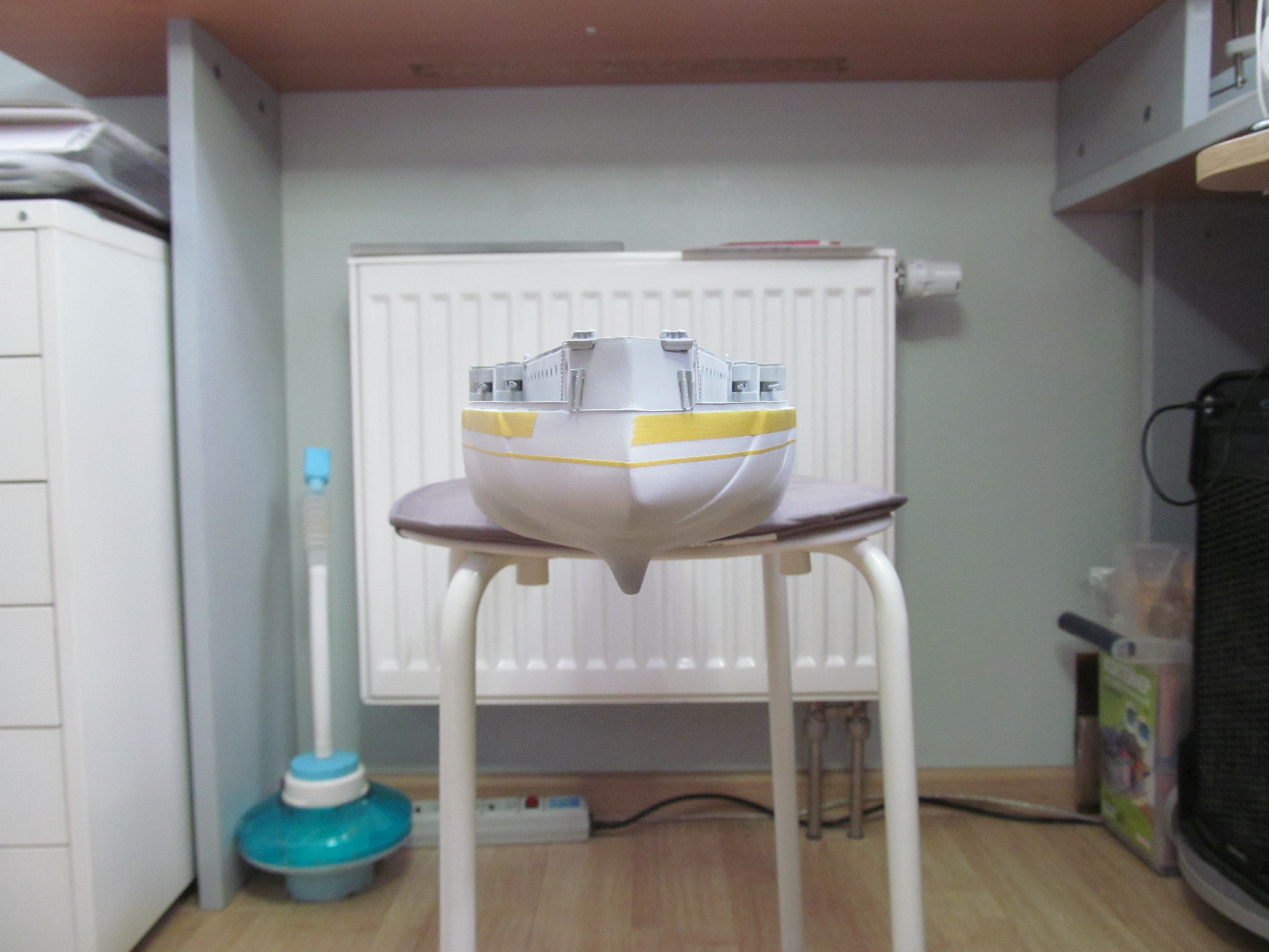

Всем привет!
Наметил скотчем будущую ватерлинию.
Алексей Севастополь
Сообщения: 836

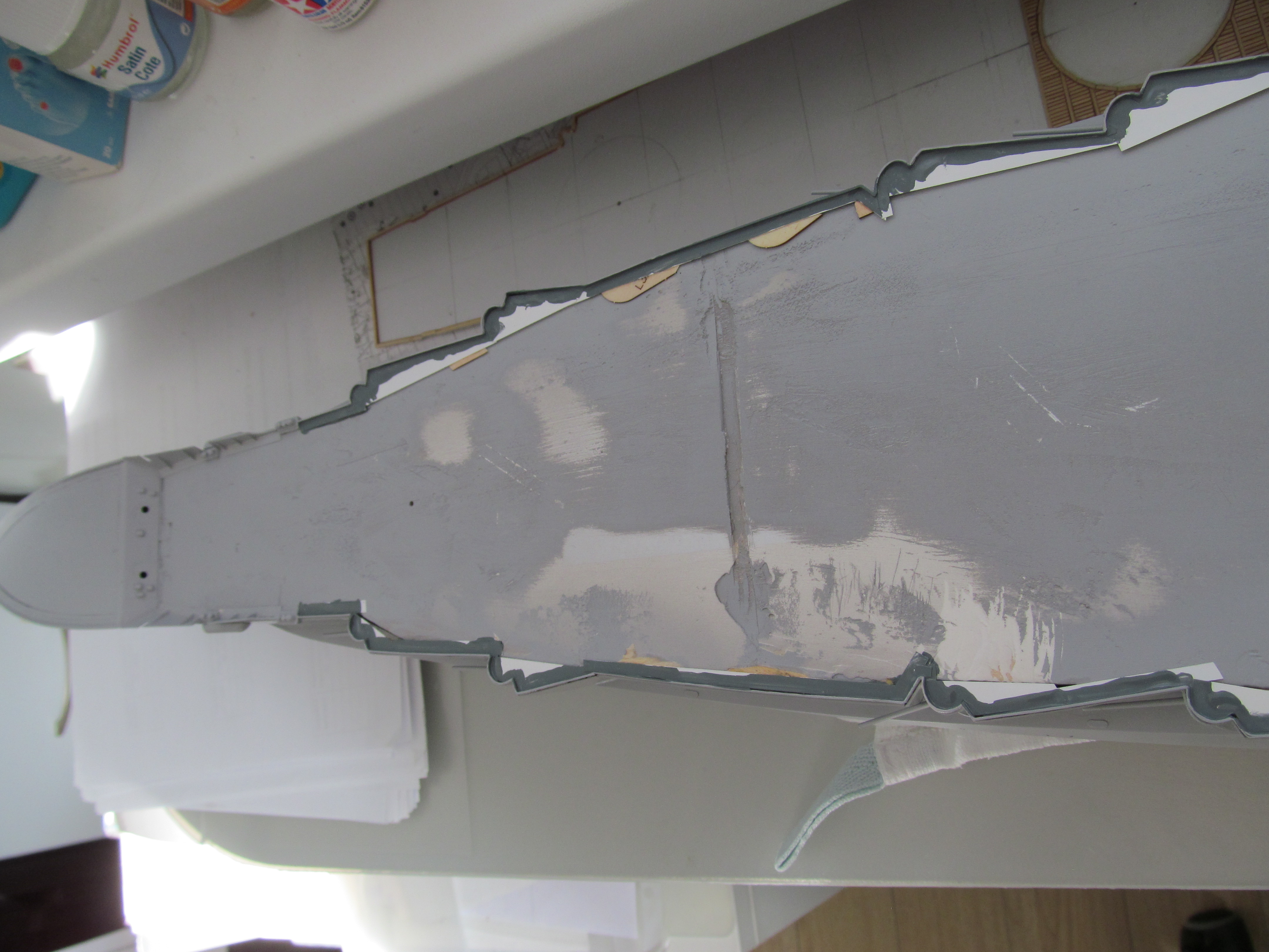

Сообщение Алексей Севастополь » 03 окт 2020, 16:29
На верхний слой внимания не обращать!!!!! Его уже нету! Он просто помогал мне выравнивать основную линию.
Всё уже пролачено и ждёт своего часа......
