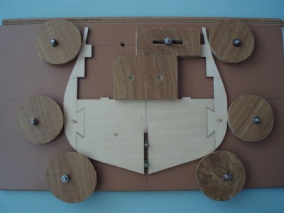

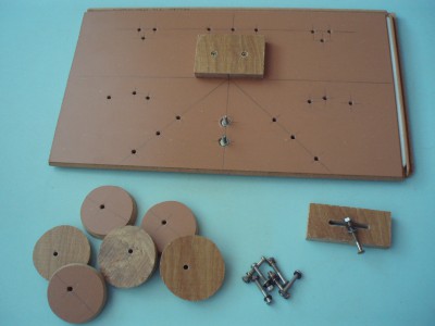

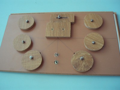

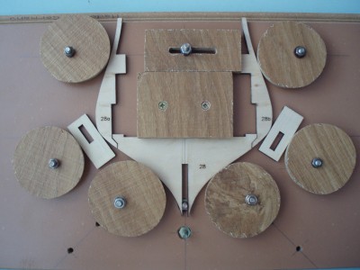

Далее, шпангоуты.
Сборные конструкции шпангоутов всегда имеют зазоры в местах соединений. При зазоре в соединении 0,1 мм (внизу) верхушки могут "плясать" до 1 мм.
С помощью нехитрого приспособления повторно собрал уже "правильные", симметричные шпангоуты.
Изготовил из обрезков ламината толщиной 11 мм приспособление для сборки всех шпангоутов модели, от самых малых и до самых больших.
1. В приспособлении шпангоут я сориентировал по поверхностям, по которым он устанавливается в конструкцию: верхнему торцу (упор в плоскость палубы) и пазу в килевой рамке. В приспособлении упор выполнен в торец планки, которая тщательно выставлена по углу, приклеена и "пришуруплена" к основанию. Торец этой планки, в который устанавливается шпангоут, выполнен скошенным под углом ~ 15 градусов для обеспечения прижима к плоскости основания, посередине упора нанесена контрольная риска. На нижнюю часть шпангоута также наносил осевую линию для совмещения с планкой. Для ориентации по пазу в основание закреплены два винта М4.
2. Для бокового упора топтимберса используется ползун, который упирается в верхней части топтимберса и который переставляется в зависимости от размеров шпангоута. После окончательной выверки сборки (надо устанавливать поочерёдно оба топтимберса и с переворотом основания шпангоута и проверять правильность установки упора ползуна - в идеале: в середине зазоров для правого и левого топтимберсов) фиксируется гайкой в "правильном" положении для правой и левой сторон шпангоута - и так для каждого шпангоута.
3. Крепёжные отверстия выполнены эксцентрично для плавного зажима (круг).Торцы зажимов выполнены также под углом ~ 15 градусов для обеспечения вектора прижима и деталей шпангоута и к плоскости основания.
Используя это приспособление я собрал все шпангоуты, максимально симметричные.
В процессе сборки возникла необходимость выполнить несколько промежуточных отверстий для крепления зажимов, в зависимости от размеров шпангоутов и топтимберсов.
Клеил на клей "СТОЛЯР". После высыхания клея, при необходимости, шпангоут аккуратно отрывался от основания
посредством плоского канцелярского ножа (есть такой, с выдвижным лезвием и отламываемыми отработанными участкам).
- Вложения
- file49a4.jpg (19.9 КБ) 54339 просмотров
- file02a7.jpg (19.19 КБ) 54339 просмотров

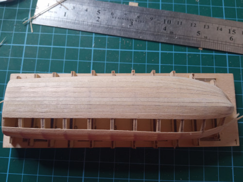

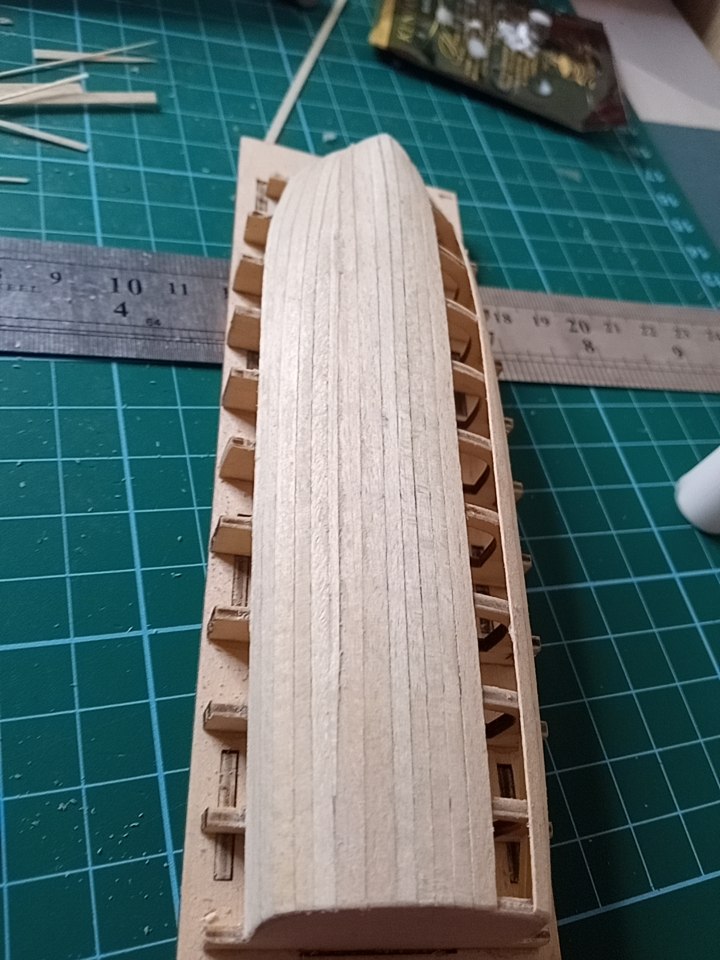

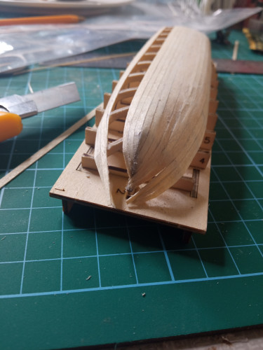

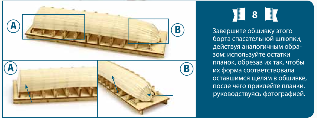

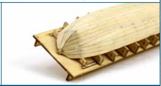

Вот я понять не могу, когда приклеивать планки носовой части шлюпки когда обрезку со стапеля выполним? Пока у меня вот так
- Павлюк Виктор Вячеславович
- Сообщения: 89
- Зарегистрирован: 28 ноя 2021, 10:54
- Откуда: Олёкма
- Благодарил (а): 26 раз
- Поблагодарили: 46 раз
Они будут приклеиваться на конечном этапе, в 9-м выпуске об этом пишется. Лично я делал по электронным версиям журнала.

Мда, с носом шлюпки они как-то совсем накосячили!
ну неужели нельзя было прикинуть, как это всё выглядить будет, прежде чем в производство отправлять...
Когда руки дойдут до корабля, придётся, наверное, первый шпангоут переделывать...

покажите как на ваших шпангоутах качественно выполнена малковка.Владимир Стефанович Бухтояров писал(а): ↑14 мар 2022, 19:01Рассматривая Ваши фотографии у меня сложилось впечатление, что на торцах шпангоутов не выполнена малковка. Или малковка выполнена некачественно, как рекомендовано в №6.
буду знать на будущее как гуру делают
и в чем она не качественная?
