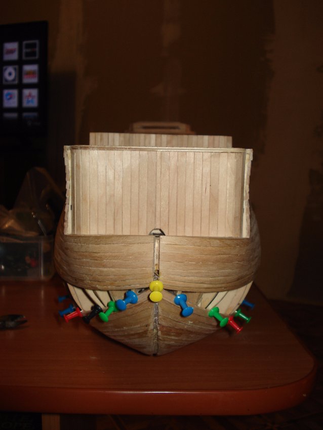

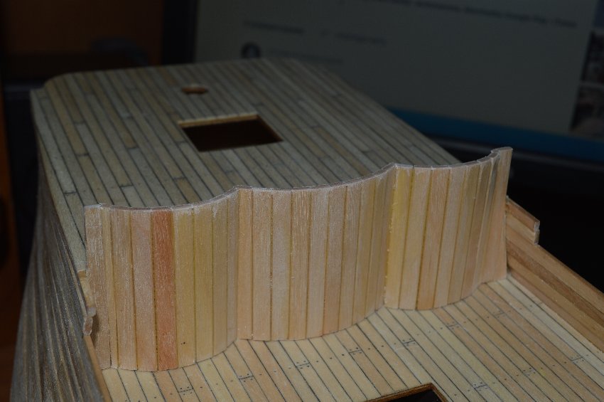

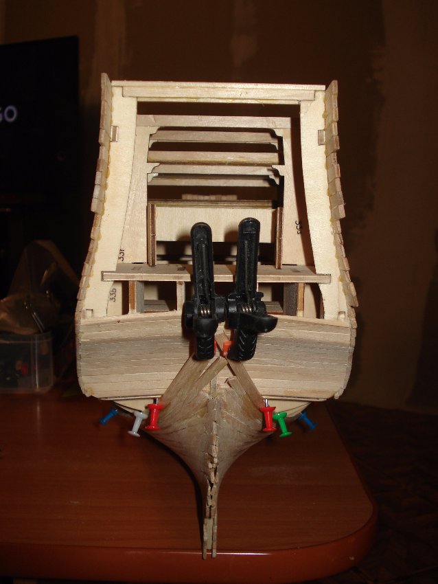

Закончил обшивку надстройки фордека по 40 номеру журнала... Получилось немного кривовато, но ещё обработаю наждачной бумагой, ну и надеюсь, что чистовая обшивка будет! :)
Квартердек пока не обклеиваю палубными планками, так как хочется сначала получить посылку с планками обшивки корпуса, зашить борта квартердека, примерить его, что бы по краям потом подклеить планки, что бы небыло щелей...
Посылка в пути, через пару дней получу, № 34-37 совсем не радуют, так как там только планки обшивки, но они у меня закончились, поэтому работа немного по обшивке встала...

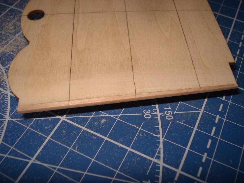

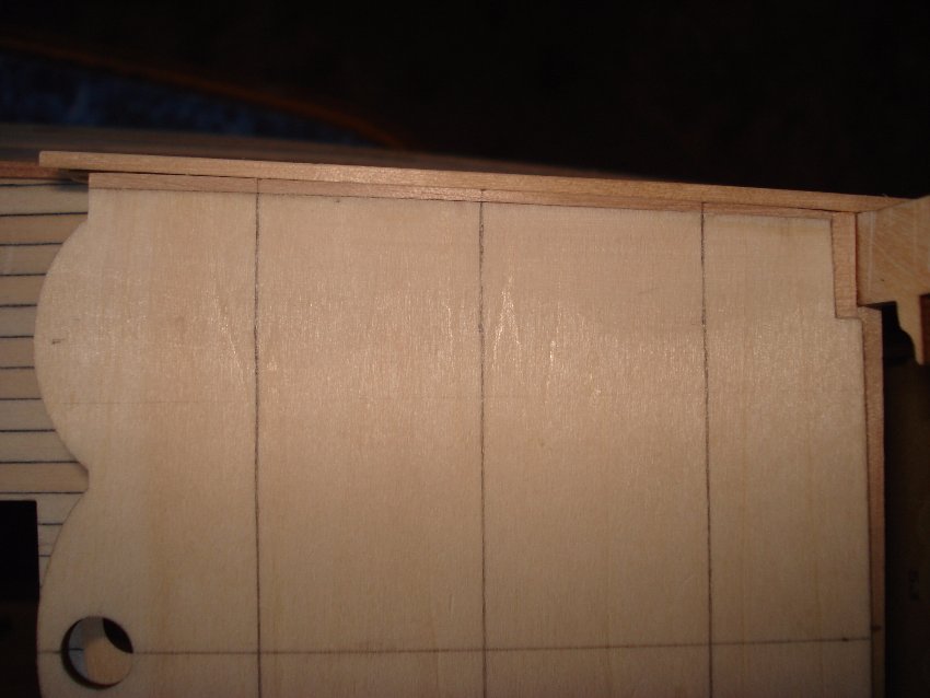

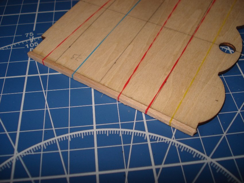

Что бы небыло щелей между палубами и бортом я делаю следущее:
1) Беру планки обшивки, приклеиваю к торцам палубы (у меня на примере квартердека) и стягиваю до полного высыхания.
Сообщения: 395
Откуда: Курганская область
Благодарил (а): 401 раз
Поблагодарили: 170 раз
Сообщение Almaz1188 » 05 ноя 2017, 12:57
2) После того как клей высохнет, обтачиваю данные планки по толщине палубы и по бокам, постоянно примеряя к месту, что бы небыло зазоров!

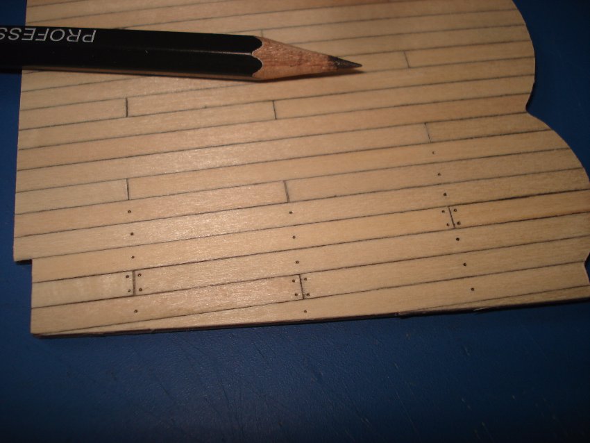

Сообщение Almaz1188 » 05 ноя 2017, 13:01

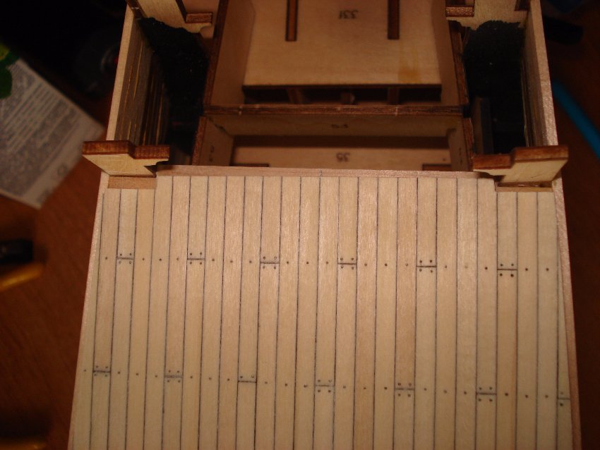

3) Укладываю планки палубного настила и твёрдым карандашом делаю имитацию гвоздевания!
Сообщения: 395

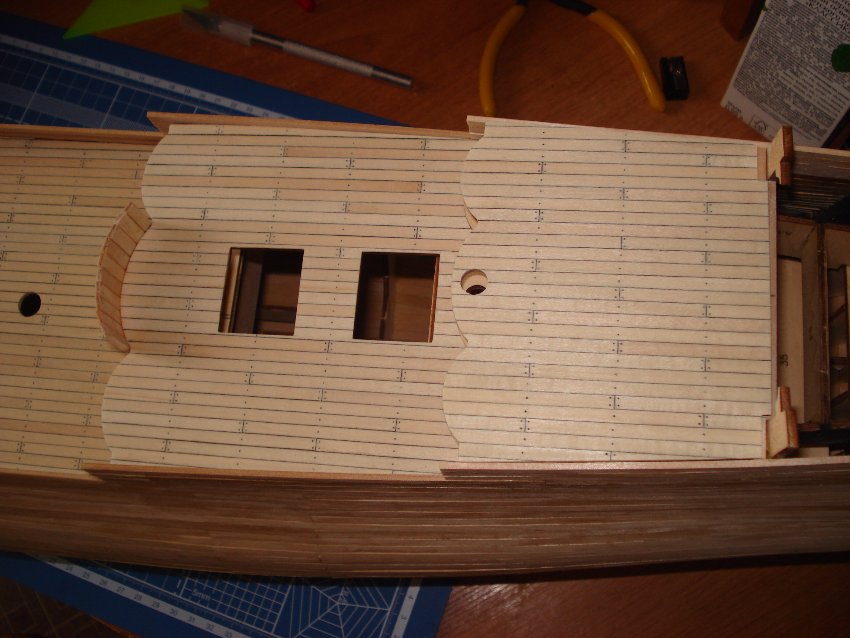

Сообщение Almaz1188 » 05 ноя 2017, 13:44
В итоге вот что получилось:
Сообщения: 395
Сообщение Almaz1188 » 05 ноя 2017, 13:49
На фото видно, что палуба квартердека не доходит до 11 шпангоута, потому что он "ушёл" немного назад...
Поэтому была приклеена с боку к бимсу дополнительная планка...
Образовавшаяся щель будет закрыта ют-степом и планками обшивки ют-степа...

Знатно получается. Вот только имитация карандашом.... от лака не поплывет разводами карандаш?!
С уважением, Роман
Сообщения: 395
Сообщение Almaz1188 » 05 ноя 2017, 14:24
Romantic писал(а): ↑05 ноя 2017, 14:18 Знатно получается. Вот только имитация карандашом.... от лака не поплывет разводами карандаш?!
Все палубы уже покрыты в три небольших слоя матового лака из аэрозольного балончика!
Так сказать три Защитных слоя! Что бы планки не впитывали всякую грязь...
Сообщение керва » 05 ноя 2017, 15:51
Almaz1188 писал(а): ↑05 ноя 2017, 13:44 В итоге вот что получилось:
Здравствуйте Сергей!
Очень даже скромно и со вкусом получилось...
Мне - нравится! Я думаю, что на светлой, соломенного цвета палубе будут очень даже хорошо выглядеть наши с вами красные пушки!
Так что можно сказать - Вы молодец!
Подгонка формы и размеров палуб при подклеивании планок с торцов палуб оригинальна. Мне кажется легче и проще добавлять планки когда уже палуба прикреплена. Но коль нравится так? Бог с Вами! Не устаю повторять Обязательно проверяйте фальш -мачтой отверстия степсов мачт на палубе. Риск, что при улучшении формы, отверстия могут не сойтись!
К сожалению, должен сказать есть и косяк, но не ваш а разработчиков нашего проекта. Люковые отверстия в палубе обычно судостроители располагали между шпангоутами и соответственно между бимсами, в конструкции корабля. Фото посылаю из интернета. Поэтому получаются что часть досок палубного настила у нас в проекте не закреплена. Как решить эту проблему, я пока не знаю, да и возможно я и ошибаюсь. Свои работы по настилке палубы я притормозил. Читаю, Ищу... Удачи Вам!

Сообщение Almaz1188 » 05 ноя 2017, 16:46
керва писал(а): ↑05 ноя 2017, 15:51 Подгонка формы и размеров палуб при подклеивании планок с торцов палуб оригинальна. Мне кажется легче и проще добавлять планки когда уже палуба прикреплена.
Добрый день! Спасибо за отзыв!
В действительности мне показалось, что именно так подогнать проще, нежели подтачивать узкую планочку, примерять её в узкой щелке, потом приклеивать... Ну это кому как...
керва писал(а): ↑05 ноя 2017, 15:51К сожалению, должен сказать есть и косяк, но не ваш а разработчиков нашего проекта. Люковые отверстия в палубе обычно судостроители располагали между шпангоутами и соответственно между бимсами, в конструкции корабля. Фото посылаю из интернета. Поэтому получаются что часть досок палубного настила у нас в проекте не закреплена...
Про этот косяк я знаю... Но всё же раз я делаю по упрощённой схеме, то много деталей я попросту упускаю сознательно из вида... Ведь всё же это первая моя модель... Было сразу решено сделать практически не отходя далеко от журнальной версии, НО максимум аккуратно!

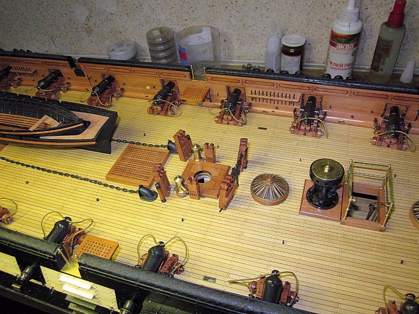

керва писал(а): ↑05 ноя 2017, 15:51 Читаю, Ищу...
- Добавляю фото, которые мне попались в интернете. К моему предпоследнему посту...

керва писал(а): ↑05 ноя 2017, 19:34 - Добавляю фото, которые мне попались в интернете. К моему предпоследнему посту...
Красота!!! Это не какой то там патворк :D

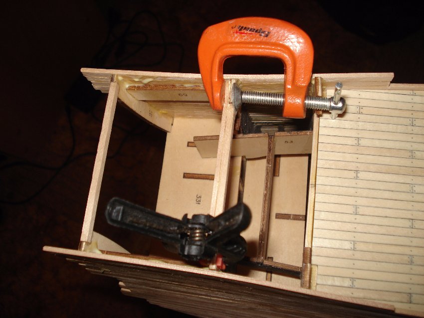

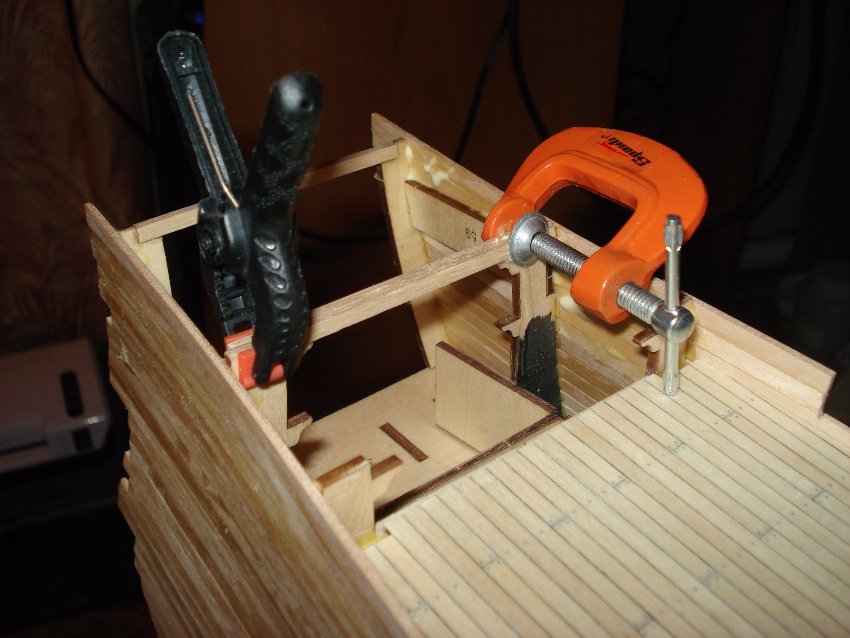

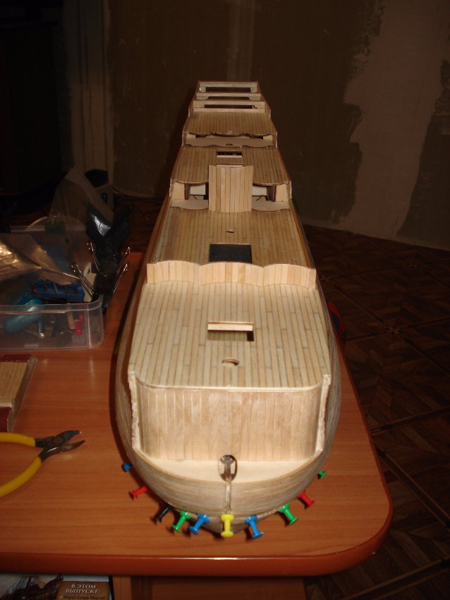

Сообщение Almaz1188 » 05 ноя 2017, 20:33
Осталась заготовка для бимсов, её как раз хватило на 11, 12 и 13 шпангоуты!
Бимс на 11 шпангоуте около 72 мм коротковат, видимо шпангоут склен широковато, буквально на 1,5 -2 мм, струбцинами стянуть борта не получилось... оставлю пока его не приклеенным...
Бимс на 12 шпангоуте тоже коротковат, но борта стянуть получилось, для усиления приклеил с одной стороны планку усиления, после того как высохнет и с другой стороны тоже приклею планку...
На 13 шпангоуте бимс 75 мм влез, но пришлось раздвинуть борта, но судя по форме палубы попдека так и должно быть!
Ещё 13 шпангоут относительно 11 и 12 провален вниз, поэтому сверху на бимс 13 шпангоута приклею планку черновой обшивки, что как раз выровняет его в одну плоскость с 11 и 12...
На сегодня всё! И так забежал далеко-далеко вперёд...
Сообщение керва » 06 ноя 2017, 01:11
Almaz1188 писал(а): ↑05 ноя 2017, 20:33 видимо шпангоут склен широковато, буквально на 1,5 -2 мм, струбцинами стянуть борта не получилось... оставлю пока его не приклеенным...
- Для этих дел хороши резинки разноцветные для денег. Продаются в канцелярском магазине, а ещё резиновые жгуты- лапша это уже из магазина для рыбаков. В этом же магазине хороши крючки рыболовные, часто встречаются даже уже зачерненные, разных размеров Нам конечно много их потребуется когда будем пушки крепить на верхней палубе. Чем головка у крючка меньше - тем обушок на модели получается надежней и изящней! В общем 1 - 2 мм Удачи!

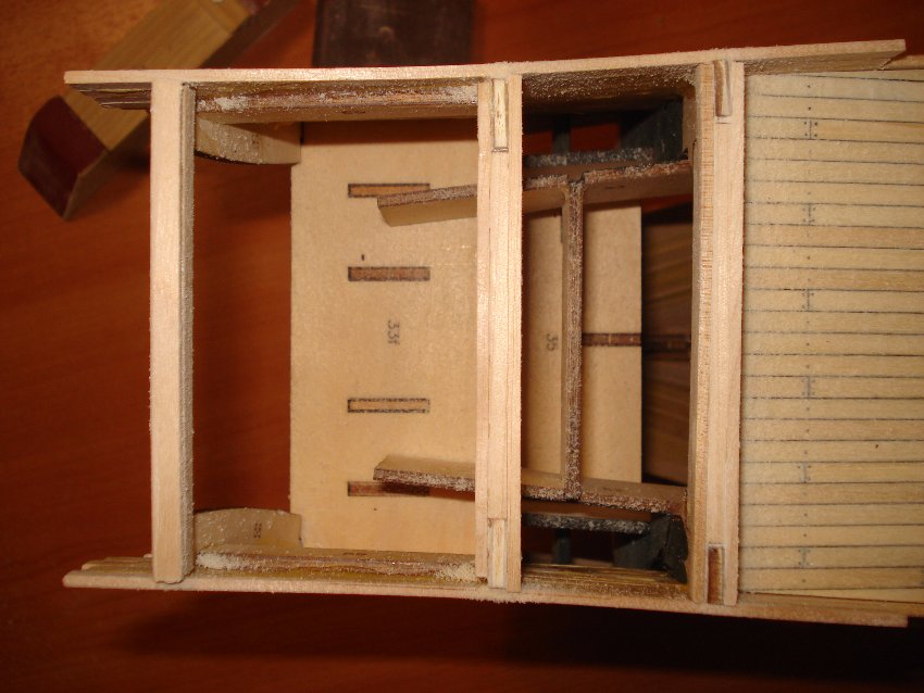

Сообщение Almaz1188 » 07 ноя 2017, 20:32
Усилил бимсы 11, 12 шпангоута, на бимс 13 шпангоута дополнительно наклеил планку...
Всё обточил в одну плоскость...

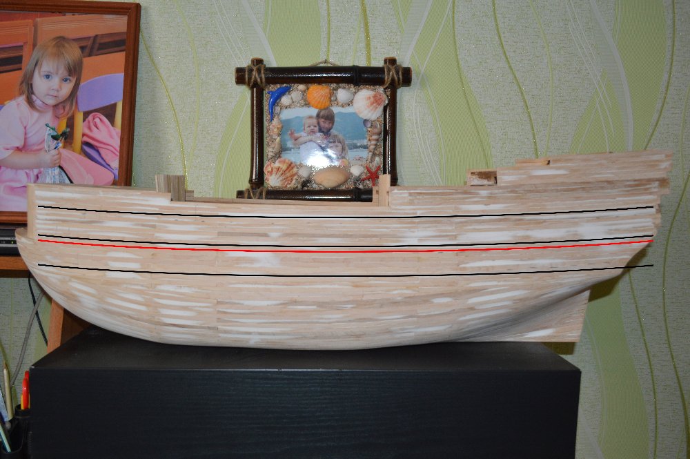

Постоянно смотрю корпус на кривизну, так как по фото некоторых моделистов видно, что есть изгиб, винт, неровно приклеенный фордек или попдек и т.д. Начал опять потихоньку делать обшивку корпуса...

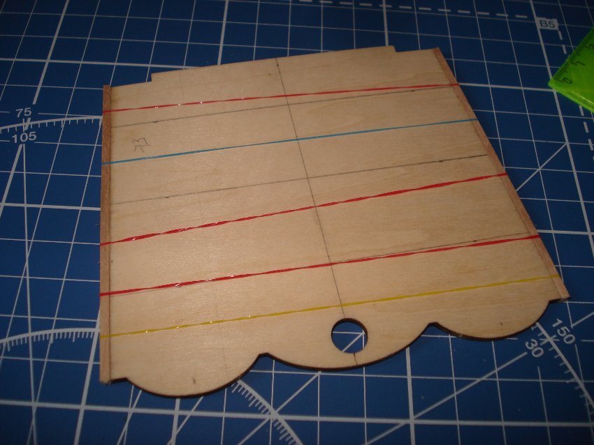

Сообщение Almaz1188 » 03 фев 2018, 13:41
Что касаемо портов:
Решил потихоньку размечать пушечные порты... У всех по-разному...
Для себя определился что хочу не совсем по журналу! А точнее сделать одинаковое расстояние между рядами пушечных портов! В первую очередь ориентируяся на первую планку черновой обшивки! На фото расстояние между рядами 6 планок - около 30мм... Только вот получается, что порты верхнего ряда не параллельны палубе, так как у палубы седловатость больше! Как всё-же лучше сделать?
